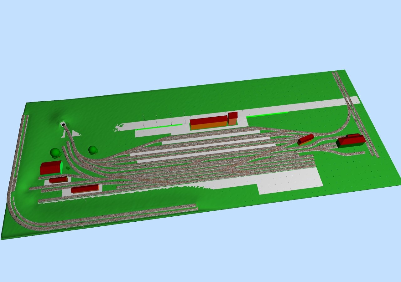

Próbálkoztam én is de nem tudom,hogy a rézsűt hol illetve,hogy adjam meg....
(#14483) etwg válasza HOTotya hozzászólására (#14482) Válasz Feb 25, 2013
Az micsoda?
A magasságra vannak gombok.
(#14484) Váltógyártó válasza HOTotya hozzászólására (#14482) Válasz Feb 25, 2013
Ha lesz időm, tartok egy kis oktatást!
(#14485) etwg válasza HOTotya hozzászólására (#14482) Válasz Feb 25, 2013
Amikor elkezded, kapcsold be a magasságot. Ezzel felviszed az elsö elemet a kivánt magasságra, majd a többit hozzáadva ezen a szinten maradsz.
Ha változtatni kell, akkor dupla utéssel kiválaszthatod az emelkedö valamennyi elemét, majd az utolsón ráütve a magassági kótára, beállitod a kivánt magasságot (mutatja mindjárt a %-t is.)
(#14501) HOTotya válasza Váltógyártó hozzászólására (#14484) Válasz Feb 26, 2013
Na ne má megyünk tandemezni!!!!!!! Én benne vagyok,de....... azért tartok tőled.mert a múltkor is te hajtogattad az ernyőt és...........
(#14502) HOTotya válasza etwg hozzászólására (#14485) Válasz Feb 26, 2013
Ok ezt ismerem,hogy hogyan kell %-t megadni,stb... Lehet,hogy rosszúl fogalmaztam bocsi!! Én azt keresem,hogy a töltést hogy tudom állítani a vágányzat mellett!!! Most összefolyik az alsó résszel!!! Magyarul a töltés dőlésfokát hogy kell állítani illetve meddig lehet azaz mivel kell beállítani!! Minél magasabbra állítom a töltést annál nagyobb a terep "lefedése"!
Nálad a terepen amolyan szakadék van a vágányok mellett !!!!! ! Remélem érthető voltam.......
(#14503) etwg válasza HOTotya hozzászólására (#14502) Válasz Feb 26, 2013
Azt sajnos én sem tudom, söt az a gyanum, hogy a program sem igen.
Legfeljebb kialakithatod az alagutat meg a hidat, de a terepet maga vacakolja ki.
(#14506) HOTotya válasza etwg hozzászólására (#14503) Válasz Feb 26, 2013
Ez a gondom !!!!! Még támfalat sem tudok ki jelölni!! Rajzolom tovább a tervet és teljesen átvariálja a progi az egész terepet ami már jó volt......
(#14512) etwg válasza HOTotya hozzászólására (#14506) Válasz Feb 27, 2013
Szerintem a SCARMban a terepnek csak nagyon alulrendelt funkcioja van - ezért olyan, amilyen. Lehet, hogy majd egyszer a sinek, épületek meg jelzök mellé megjelennek a hegyek is, de addig marad a sinek és emelkedök tervezése.
(#14513) reszelozsir válasza HOTotya hozzászólására (#14506) Válasz Feb 27, 2013
Amikor a Wintrack-kel rajzoltam, én sem tudtam a terepet kialakítani, de szerintem ez annyira nem is lényeg. Elég, ha fejben tartod, vagy a hirtelen jött ötleteket leírod, leskicceled, aztán majd építés közben adja magát
(#14548) HOTotya válasza etwg hozzászólására (#14512) Válasz Feb 27, 2013
Valami ilyesmire gondoltam én is vagy eddig még nem találtam meg azt a "funkciót" ahol be tudom állítani! A weboldalukon van egy rakás variáció,de ezt nem találtam!!! Ez van...
(#14549) HOTotya válasza reszelozsir hozzászólására (#14513) Válasz Feb 27, 2013
Nekem már meg van az asztalom(kb. 80%már kész)
Egyszerűen csak (utólag)meg szerettem volna rajzolni,hogy hogy is néz ki egy progiban...

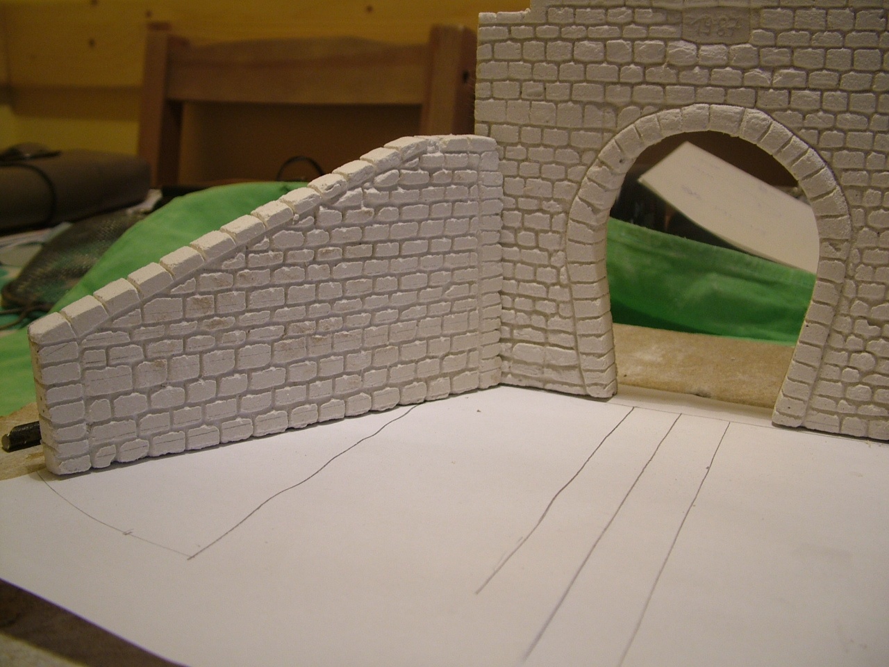

(#14730) SzerNoh hozzászólása Válasz Márc 6, 2013
Csendben építgetek én is itthon
SzerNoh
(#14731) Váltógyártó válasza SzerNoh hozzászólására (#14730) Válasz Márc 6, 2013
BakkeR, ez gyönyörű lett!!!
Gipszkarton?
(#14734) etwg válasza SzerNoh hozzászólására (#14730) Válasz Márc 6, 2013
A kövezet nagyon szép, de a lyukat egy kicsit elszabtad.
Annak pontos szerkeszthetö geometriája van.
(Többek között a Linzbauer könyv 98. oldalán is látható).
A lényeg, és amiböl mindjárt észre lehet venni, hogy valami nem stimmel. A lyuknak ugyanis sehol sincs egyenes része, az mindenhol egy kör szegmense. (A te alagutad meg a közepétöl lefelé egy ferde egyenesbe megy át). Szerintem még javitható, ílyesmire érdemes odafigyelni.....
(#14736) SzerNoh válasza Váltógyártó hozzászólására (#14731) Válasz Márc 6, 2013
Köszönöm szépen, folytatás majd lassan lassan következik!
Igen gipszkarton
(#14737) SzerNoh válasza etwg hozzászólására (#14734) Válasz Márc 6, 2013
Köszönöm, de nem módosítok rajta már
(ezt is sikerült kiszerkeszteni)
(#14743) TTomi válasza Váltógyártó hozzászólására (#14618) Válasz Márc 6, 2013
Nagyon élethűek a kövek, és nekem kifejezetten tetszik hogy nem a szerkesztett változat!
(#14744) etwg hozzászólása Válasz Márc 6, 2013
A kövek nekem is nagyon tetszenek, az utobbi idök egyik legjobb munkája (amit láttam). Csak gratulálni tudok.
Éppen ezért kár, hogy a munka kezdetén nem huzták meg körzövel azt a 2-3 kört, ami alagut szelvényére (lyukára) annyira jellemzö.
(Az ugyanis nem véletlenül olyan, amilyen).

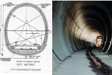

(#14752) sunocske válasza etwg hozzászólására (#14744) Válasz Márc 7, 2013
Sőt, még a Linzbauer könyv se kell hozzá, fent van az UVATERV honlapján is, bár sajnos elég rossz felbontásban:
Alagút szelvény
(#14753) etwg válasza sunocske hozzászólására (#14752) Válasz Márc 7, 2013
Kösz, mások nevében is (a legujabb szenvedés miatt - uj PC) nem tudok szkennelni, rajzolni stb. söt az idevaló irás is csak eléggé trükkösen megy.... )
Igen erröl van szó! (a Linzbauer könyvben, meg sok más, könnyen elérhetö helyen - vágánytervek stb. meg vannak ezek a szelvények méretearányra kicsinyitve meg egy kicsit egyszerüsitve is - ami csak megkönnyiti a munkát).

(#14760) SzerNoh válasza etwg hozzászólására (#14744) Válasz Márc 7, 2013
Köszönöm még egyszer!
Nekem így tetszik, és ilyenre szerettem volna készíteni.
Off:
Amúgy az ötlet egy német fórumról jött.. megtetszett és szerettem volna elkészíteni egy hasonlót, de majd írok a tagnak dobja ki a kukába mert ilyen végkép nem létezhet a könyv alapján
De lehet , hogy a könyv alapján készítesz egy hasonló MINŐSÉGI munkát akkor lehet megtetszik az, és akkor átvariálom
(#14761) etwg válasza SzerNoh hozzászólására (#14760) Válasz Márc 7, 2013
Nem akarok vitát inditani (mint anno a forditokorongokról), de vannak bizonyos szabályok, amit be kell tartani, mert különben összedöl a dolog.
Hidd el, senki nem unalomból találta ki, hogy hogyan néz ki egy alagut ürszelvénye, söt ehhez még az is tartozik, hogy milyen hegyben furják az alagutat.
Az egyenes falú (ami a német csávo munkája), az amerikai tipus. Ilyen néha elöfordul mifelénk is, de drágább az épitése, igy nem igen gyakori.
