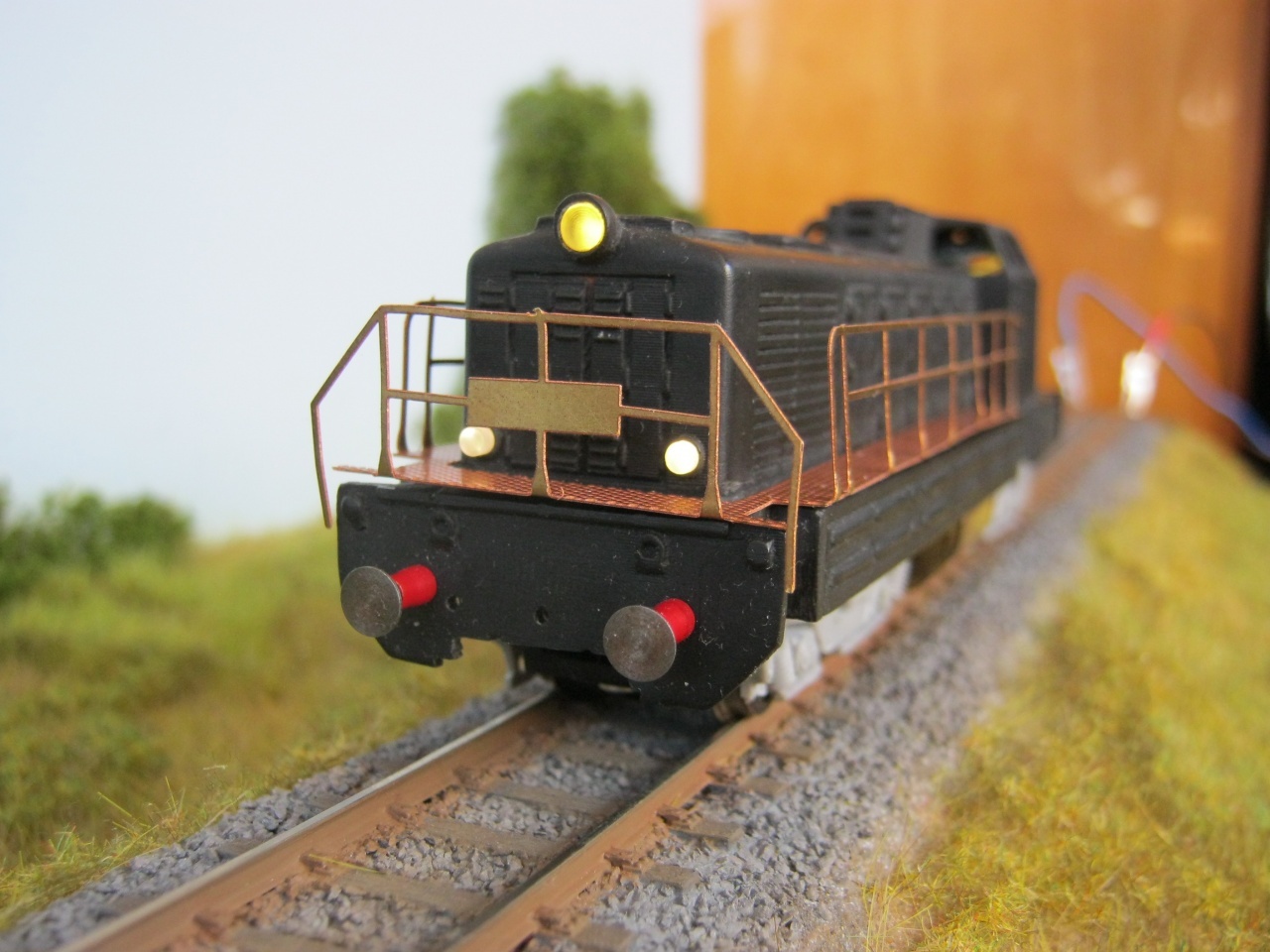

(#14662) csíkosháTTú hozzászólása Válasz Márc 4, 2013
Nna!
Eddig már eljutottunk, istennek hála!
Hogyan is írják: "vorankündig"? Írjunk magyarul! Beharangozó. Távolról sem teljes, ez az egy rézmaratott alkatrész is csak úgy rá van téve, de mechanikusan, elektromosan már annak tekinthető. Lesz még rajta változtatás a külcsínben, meg még ugye festve sincs. H0, és MÁV modell lesz belőle.
(#14665) róbertke válasza csíkosháTTú hozzászólására (#14662) Válasz Márc 4, 2013
Húúúúúúúúúúúúúúúúúúúúúúú!!!!!!!!!!!!!!!
(#14666) HOTotya válasza csíkosháTTú hozzászólására (#14662) Válasz Márc 4, 2013
Jéééé.... olyan ismerős......
(#14667) csíkosháTTú válasza HOTotya hozzászólására (#14666) Válasz Márc 4, 2013
Nem is tudom, hogy honnan?
Egyelőre nem a végleges dekóder van benne, csak egy Lenz Standard, így a tolatófényt nem tudja még kapcsolni, csak a sima világításon kívül a reflektort. De szépen fut, nem kell a Lenz motorvezérléséhez nyúlni.
Nagyobbik fiam már azon gondolkodik, hogyan lehet hangdekódert beletenni... Ja, és piros pöttyös Túró Rudi színűt szeretne...
(#14668) HOTotya válasza csíkosháTTú hozzászólására (#14667) Válasz Márc 4, 2013
Hogy bírja a motor?????? Tedd fel egy dilikörre és nyúvasszad ... Ja és az ütközők lejjebb lesznek?????
Hanghoz azért elég kicsi a hely (sajnos) A festést akkor add a fiaidnak ŐK biztos megoldják..........................
(#14669) csíkosháTTú válasza HOTotya hozzászólására (#14668) Válasz Márc 4, 2013
450mA gyorsításkor. Bírja...
