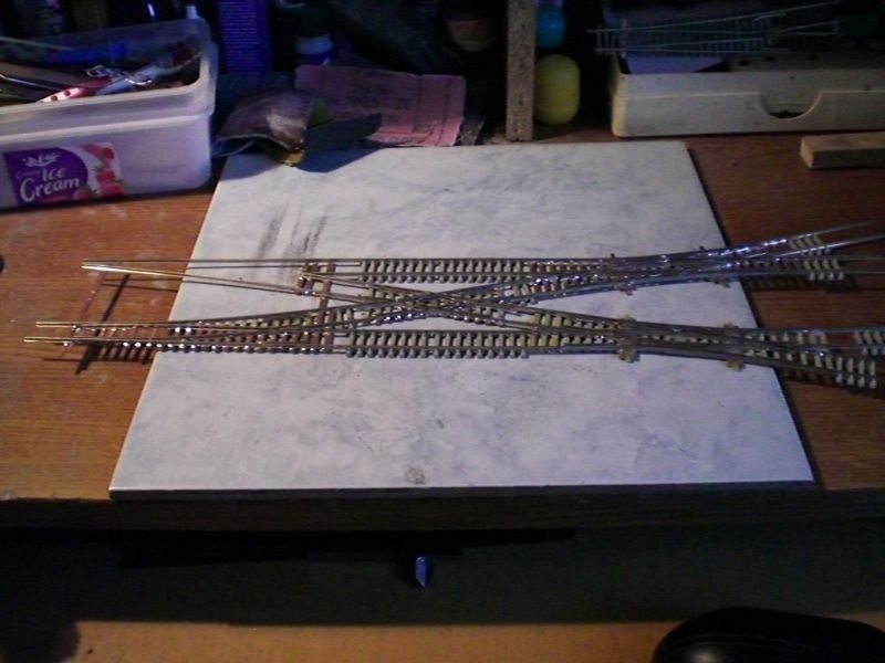

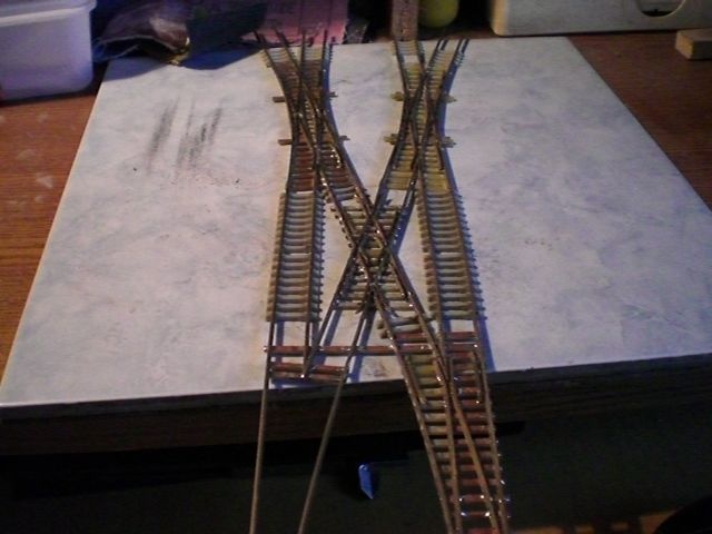

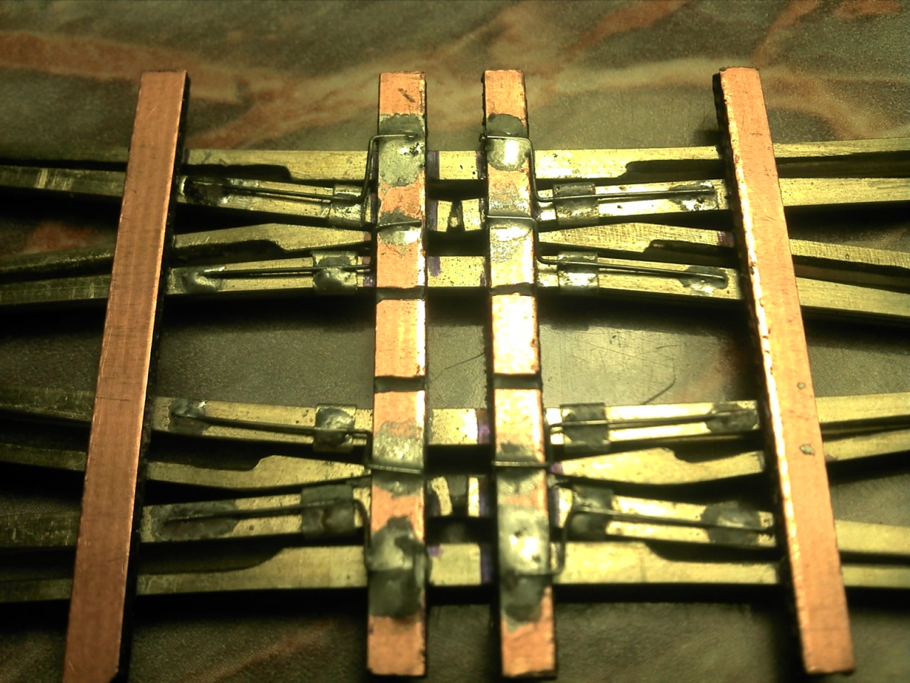

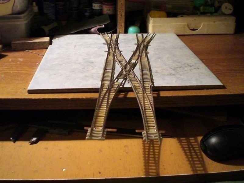

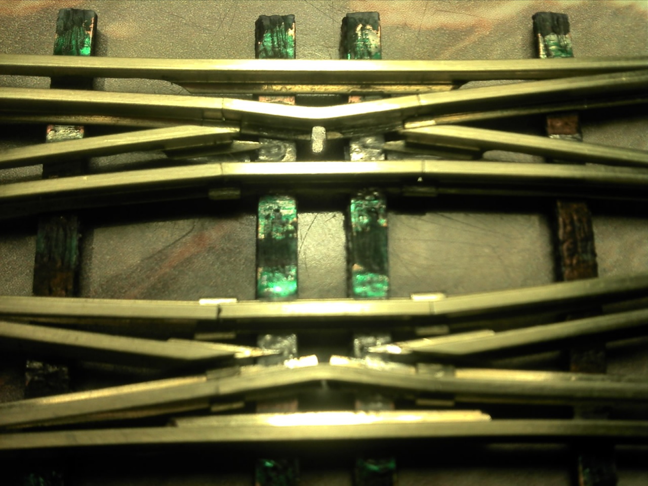

Sziasztok !
Elkészült az és 2 angolos huzentrágerem szerkezete is.
Guruló próbák (bár építés közben is próbáztam sablonnal) sikeresek voltak.Elektromos átkőtések elkészülte után jönnek az igazi nyuzótesztek többfajta mozdonnyal és hosszú szerelvényekkel ingázva.Majd a talpfák széleinek felszerelése--mivel betonos lesz,és így nagyban eltér a sima talpfától(bár ez lehet csak szőrszálhasogatás). |

Még pár kép a mostani állapotról. |

Most már értem hova tűntél
Jó leTT! Előtted sincs sok akadály váltó terén  |

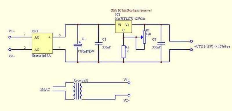

Az lenne a kérdésem, hogy mit javasoltok az alábbi esetben.
Roco DCC rendszerhez,
- használjam az eredeti trafót, és tegyek elé egy 12 V-os stabilizátort
- használjak egy számítógép tápegységet, mert az amúgy is stabil /ráadásul elég nagy áramot "bír" /
Köszönöm ! |

Bármelyik jó megoldás!
Lényeg, hogy valamilyen formában pótolni kell azt, amit a ROCO-nak beszállító cég elegánsan elfelejtett beépíteni a rendszerbe  !
Tehát:
- vagy stabilizált egyenfeszültségről járatjuk a ROCO erősítőt (nem közvetlenül a gyári trafóról),
- vagy egy eleve stabil tápról, pl. egy laptop tápról.
Pénztárca kérdése, mindkettőre találsz megoldást a műhelyben is, vagy, ha 6.500Ft-nál tudsz olcsóbb megoldást, akkor azt válaszd! Egyet tarts szem előtt, legalább 14V-ról kell működtetni a ROCO erősítőt/egeret. |

Azt hiszem Te /vagy valamelyik "indexes" kolléga/, régebben küldött nekem egy Roco trafóhoz való stabilizátor rajzot.
Az 12 V-ra stabilizálta a trafó feszültségét.
Akkor elég 12 V, vagy 14 kell neki, mert akkor a rajz nem gut
Van itthon 2 számítógép tápegységem. Nem laptop, hanem "rendes". Codegen 300W, ami 12 V-on tud 10 A-t.
Ez szerinted jó? |

Hi!
Jó lett, örülök, hogy több "őrült" is jelen van!
Mekkora vágánytengely-távolságra építetted?
Az angolváltók csúcssíneinek mozgását, és a csuklópontokat hogy oldottad meg? Én a a külsőket csapozom, a belsőket rugószállal rögzítem, hogy hosszirányba is el tudjanak mozdulni, a csuklópontot sínpapucsdarabkákkal oldottam meg. |

A ROCO 10764 (10761) erősítők egy belső stabilizátorral állítanak elő +12V-t a belső logikának, és a MultiMaus táplálására. Ez egy 7812-es IC, ami sajnos a sínfeszültségre nem hat. Ennek a működtetéséhez legalább 14V feszültség kell, különben instabil lesz az egér működése.
A ROCO LokMaus/MultiMaus rendszer legnagyobb baja ott van, hogy a sínre adott kimenő DCC feszültség nagysága a terheléstől függően változik cca. 16-23Veff. érték között. Ha Neked egy sima 12V-os stabilizátor rajzát adták, az baj, ez előbbiekben leírt ok miatt. Valószínű, hogy aki adta nem kellően ismeri a ROCO rendszerét. Ugyanezért az asztali PC-k 12V-os tápja (habár stabil), nem megfelelő nekünk.
Ezért van a CSM200 stabilizátor, ami viszont erre a célra lett tervezve, vagy kénytelen vagy szerezni egy 14-22V között állítható, univerzális laptop tápegység/akkutöltőt. |

Idáig kerestem a rajzot.
Ha jól látom, akkor ez állítható.
(#12932) csíkosháTTú válasza RoninTT hozzászólására (#12931)
Jan 21, 2013 |
Na így már más a leányzó fekvése!
Ez nem 12V-os stabilizátor, hanem egy állítható kivitel.
Annyi kiegészítést tennék hozzá, hogy az R1-l jelölt ellenállással párhuzamosan is kellene egy 330nF kondenzátor. ROCO trafó esetében a C2 kondenzátor felesleges.
Ha megépíted, akkor ne felejtsd el valamiféle hűtőbordára helyezni a szabályzó IC-t! A kimenő feszültséget pedig 14-16V között állítsd be! |

help-ez Váltógyártó Mindkettőtök kitérői brutálisak
A csúcssín mozgatását a talpfa elmozdulása végzi?
Zárlatot nem tud okozni, hogy minden fémből van? |

Hi!
Hát elég komolyan el kel szigetelni egymástól a vágányokat, pont azért, mert minden fém. A vágányokat át kell vágni, a nyák talpfákat kicsiszolni. Hogy mennyire nem egyszerű, azt ITT leírtam
Az állítást a csúcssín végénél rögzített talpfa végzi (ha jól látom, help-ez kolléga is így csinálja). Egyszerű kitérőnél elég ráforrasztani, de pl. az angolnál én ezt a kettős rögzítési módot használom az üzembiztonság érdekében, amit pár hozzászólással előbb bemutattam. |
