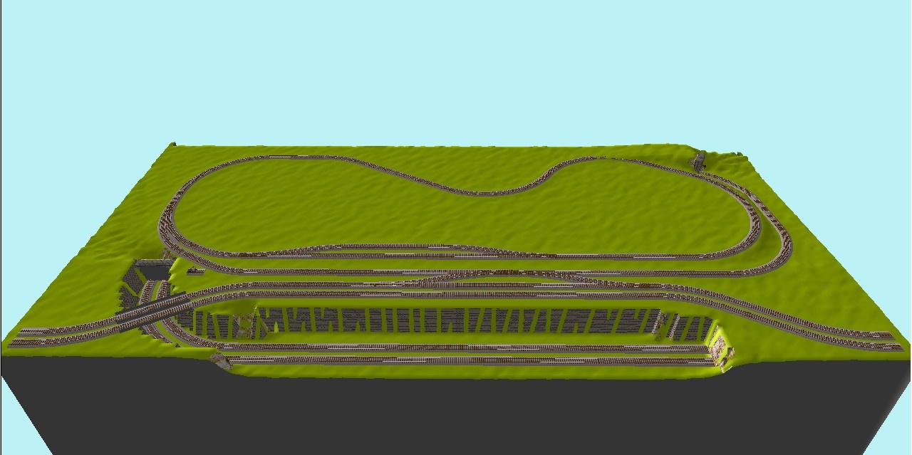

(#2070) Misi Misi válasza Superman hozzászólására (#2066)
Szept 1, 2010 |
Húha, most megfogtál, mert a 3D nézet az még oké: menü:
options/3D view, és akkor ő elkészíti a modellt egy külön kis ablakban, amiben aztán tudod forgatni. Hidakat a sínekhez úgy tudsz bejelölni, hogy layert váltasz, a layerrel együtt pedig sínt.
A folyókkal már kicsit nehezebb, mert ott is layert kell váltani, de ott meg kell neki mondani, hogy csak egy csíkot rajzoljon, ne pedig sínt. Ugyanígy az utaknál is. Hegyeknél is inkább csak a topológiai vonalakat lehet lerajzolni, de akkor meg sok csíkot kell húznod.
Ilyen dolgokra szerintem nem jó a CADRail, viszont hogy megtervezd a pályát 3D-ben és aztán visszanézd, arra nagyon jó
Mellékelten küldtem egy printscreen-t az állomásom 3D modelljéről, és felülnézetből |
