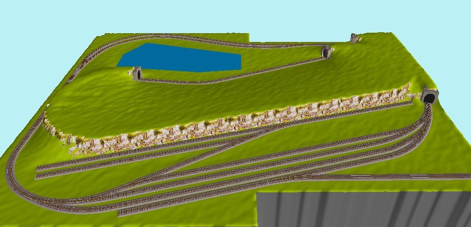

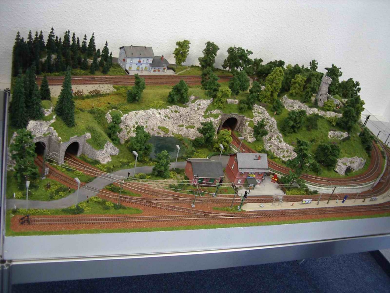

(#10961) Gashpy válasza sunocske hozzászólására (#10929) Válasz Nov 23, 2012
Most 2 napig nem voltam gépközelben...
A töltéses sín sem olyan rossz, ráadásul nem kell a töltés kialakításával bajlódni Ráadásul az állítóművek elrejtése is megoldott (csak lyukat kell vágni a váltó alá az alaplapba, hogy gond esetén is hozzáférhető lehessen.)
Egész jó vizuális eredményt lehet elérni egy kis kezeléssel is!
(az első képet 2011-ben lőttem Sebnitzben)
Azt azért javaslom, hogy az állomási vágányhosszt tervezd minél nagyobbra, mert a gyerekek imádják az összes létező vagonjukat egy szerelvénybe kapcsolni!
Felcsatoltam még egy képet, amit közben találtam az első feltett asztalról. Ez az, ami az új "Ins richtige Gleis"-ben is van. A kép szintén tavaly készült Sebnitzben, az asztal a gyári múzeumban volt...

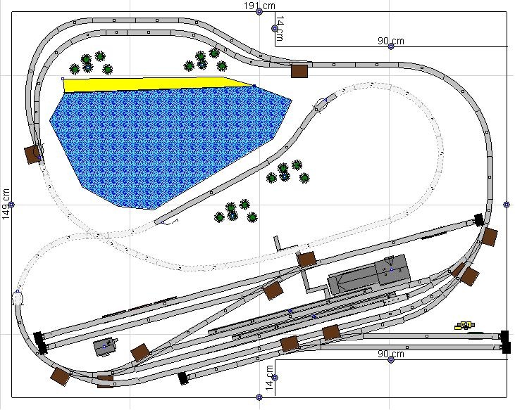

(#10968) HarciSün hozzászólása Válasz Nov 23, 2012
Keresgéltem a neten és a BTTB.hu oldaláról letöltöttem egy Áttérés tillig sínrendszerre-t - ami gondolom egy korábbi előadás prezentációja.
Ebben az egyik dián az látható, hogy a 83361-es és 83362-es íves kitérőnek van hiba forrása és két piros nyíl mutat "valahova", és helyette használjunk EW2 és EW3 kitérőt...
Én meg pont ezt a két íves váltót terveztem bele a pályámba végig a fővonalon, hogy egyrészt helyet spóroljak és mégis szebb legyen az ív, minthogy EW 1-et használnék (az iparvágányokhoz viszont azt raktam be mert ott úgysem száguldozna a szerelvény)
Valaki legyen oly kedves és még most, időben a tervezési szakaszban világosítson fel, hogy akkor kitérő ügyben, mi az ajánlott és mi nem.

(#10970) Lezlinilzen válasza HarciSün hozzászólására (#10968) Válasz Nov 23, 2012
Könnyedén javítható az említett hiba.
(#10973) HarciSün válasza Lezlinilzen hozzászólására (#10970) Válasz Nov 23, 2012
Értem, ez jó hír, de mégis milyen hibaforrásról van szó? Vagy van helyette olyan kitérő ami az eddigi tapasztalatok alapján a "legjobbnak" mondható?

(#10982) Lezlinilzen válasza HarciSün hozzászólására (#10973) Válasz Nov 24, 2012
A csúcssínek kettő darabból állnak az említett váltóban. Van egy-egy mozgó rész és azok folytatását képező álló rész. Ahol érintkezik a csúcssín mozgó része ( ami a tősínhez simul ) az álló részhez, ott "megtörik" a folytonossága a sínnek, és a nyomkarima - főleg nagyobb gépeknél, vagy hosszabb 2 tengelyes kocsiknál - felkap a sínkoronára és siklik. Egyszerűen össze kell köszörülni, reszelni, csiszolni a két részt. Nekem bevált ez a módszer.
Helyspórolás miatt ez a váltó jobb, viszont a másik, amit ajánlottak itt többen is, az biztosabb, és nem kell vele macerálni, hogy jó legyen.

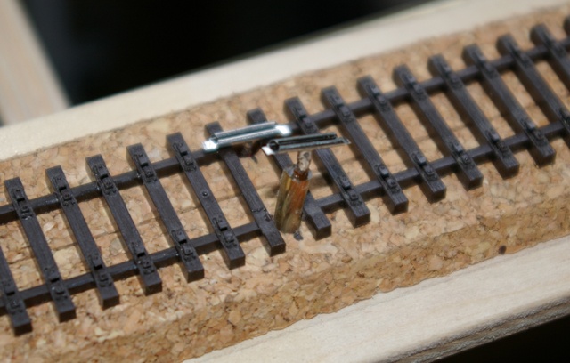

(#10985) masTTertape válasza HarciSün hozzászólására (#10949) Válasz Nov 24, 2012
Nekem így sikerült:

(#11009) TTomasz válasza HarciSün hozzászólására (#10973) Válasz Nov 26, 2012
Az IBW váltók is EW1-sek. A másik hiba forrása, ha a kitérő ágaira flexi sínnel csatlakozol ami ívből érkezik. A Flexi sínszál tulajdonsága hogy ki akar egyenesedni. Ugyan mondták már többen is, hogy hajlítsd meg a sínszálat előtte, de a tapasztalat az hogy ugyan valamennyi görbületet maradandóan fel tud venni, de sín végén marad benne feszültség. A barnított sín jobban felveszi az ívet! Most hogy barnítottra váltottam ezt boldogan tapasztalom. Az IBW kitérő ágain lévő kis sín darabok is ugyan olyan műanyag fülekkel van befogva, mint a Tillig modellgleis egész rendszere. Ezek a kis műanyag fülek( csavar imitációk) nem bírják ezt a feszültséget és kinyúlnak, így a nyomtáv elmegy és garantált a siklás. Én ilyen helyen a régi asztalon kis szöggel megtámasztottam a sínt . Az ujjon meg IBW és Flexi nem fog találkozni. A gyári kis közdarabok(pl.R12) is jól jöhetnek ilyen helyen, de az igen, költség növelő. Tehát ha IBW közelébe nem teszel Flexit csak a Laci által írt hiba forrás marad. Roco Ludmilla imád siklani rajta De kifoghatsz olyan darabot is ami hibátlan. Nekem a 6 -ból 2 ilyen Ha ágynemű tartóban lesz az új pályád valóban nem lehet jó az alsó állítóműves EW2-es, és azt is fontos kiemelni EW2-ben csak építsd magad íves váltó van! Továbbá az EW2-es egy talpfával rövidebb!
„A dián szerepel még az is, hogy a sok G1 egyenes helyett érdemesebb flexit használni. Ezzel egyszerűbb / olcsóbb vagy esetleg mindkettő?”
Olcsóbb és egyszerűbb ha rájössz a technikájára mert nyíl egyenesen segédlet( pl: vonalzó) nélkül nehéz lerakni és ívben sem pofon egyszerű mert nem szabályosan hajlik, azaz ha sablon nélkül veszed be vele az ívet könnyel lehet benne R400-R286 ív részig minden

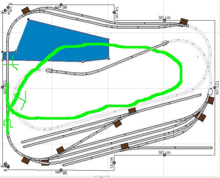

(#11016) HarciSün válasza TTomasz hozzászólására (#11009) Válasz Nov 26, 2012
Köszönöm az okosításokat - jöhet még dögivel mert mégiscsak jobb más kárán tanulni
A hétvégén átterveztem az egész asztalt, úgy, hogy 5 db íves kitérő maradt és 7 db EW2-es került bele. Továbbá a hosszú egyenesekből is kivettem a G1-es darabokat.
Az íves váltó és a flexi sín egy helyen, a bal felső sarokban találkozik, oda lehet beteszek elé akkor egy fix ív darabot. Jó hogy szóltál - erről még nem hallottam!
A másik fontos dolog amin elkezdtem agyalni az magának az asztalnak a kerete és a magassága. Az állomás közepén lévő kitérő állítóműve sajnos nem valószínű, hogy be fog férni a merevítőléctől, arra még ki kell találni valamit. (messzebb tenni, vagy föld felett beszerelni és valamivel "álcázni")
Kérem valaki ellenőrizzen le akinek van gyakorlata, hogy elég-e ennyi merevítő, illetve, hogy a magasságokat nem szúrtam-e el.
TTomasz: írtam, hogy a szerda jó lenne (nem ért oda???)
Köszönöm a segítséget mindenkinek!!!
(#11018) hamel válasza HarciSün hozzászólására (#11016) Válasz Nov 26, 2012
"arra még ki kell találni valamit. (messzebb tenni, vagy föld felett beszerelni és valamivel "álcázni") " Azt majd megoldod, ha oda kerülsz, ahogy a helyzet adja. Én Conrad állítóművekkel dolgoztam, persze hogy a merevítőkhöz kerültek a kitérők. képek mellékelve
(#11019) reszelozsir válasza HarciSün hozzászólására (#11016) Válasz Nov 26, 2012
Szerintem: Alul a csonka vágány nagyon közel van az asztal széléhez. Ha van rá lehetőséged, a szélesebb elem legyen kb 5cm-el szélesebb (106cm) és így a kérdéses állítómű már elfér a kitérő belső oldalán (gondolom oda is fel lehet szerelni).
(#11020) HarciSün válasza reszelozsir hozzászólására (#11019) Válasz Nov 26, 2012
Sajnos a hely adott - ugyanis ez a franciaágyunk ágyneműtartója (a keskenyebb rész két oldalán van a mechanika amin felnyílik az ágy) Szerintem egyébként rossz kitérőt nézel: nem az alsóval van a gond hanem azzal ami az állomás felső hosszú csonkáihoz megy - na az pont teliben a merevítőlécen van.
hamel: én is conrad állítóművekkel fogom megoldani (már van is 10 vadi új itthon) ha más nem akkor hasonlóan fogom megoldani ahogyan Te is (gratula hozzá!)
A magasságoktól tartok leginkább: elvileg 6cm-be be kell, hogy férjen az asztal alá az állítómű, a rétegelt lemezből is elég szerintem az 1 cm - remélem az alagutak oldalfalaival együtt nem haladja meg a 18cm-t (19-nek mértem lecsukott állapotban az ágyneműtartó belsejét, de inkább 18-al számolok)
A merevség a másik. Az építési szakaszban biztos többször ki lesz véve és visszarakva. Nem lenne jó, ha csavarodna rajta a sínekkel...
Nem tudja valaki milyen magas az alagútportál "szája" és maga az egész portál? (az határozná meg a legfelső szint magasságát)

(#11022) TTomasz válasza HarciSün hozzászólására (#11020) Válasz Nov 26, 2012
Az EW2 váltót vinni fogja a Conrad állítómű?
Az a két íves váltó EW2 vagy EW1 lesz? EW2 IBW -hez viszonylag nagy erő kell az állításhoz ( és pozícióban tartáshoz ) . A Conrad műanyag fogaskerekei bírni fogják?
Levelet nem láttam de a szerda jó, este írok!

(#11025) TTomasz válasza HarciSün hozzászólására (#11024) Válasz Nov 26, 2012
A 83410-es a 83362 EW1 IBW építőkészlete! A 83331 egyenes EW2-es váltó . Elméletileg ezekhez jó a Conrad. Az íves EW2-be már nem merném ajánlani.
Az EW2 váltókat polarizálni kell (van benne bekötési rajz). A Conradosból is van olyan ami tudja a polarizálást . Az EW2 csúcssínei nincs "ketté törve" ettől szép és üzembiztos.
(#11027) HarciSün válasza TTomasz hozzászólására (#11025) Válasz Nov 26, 2012
Na akkor már tisztul a kép
Íves váltóból vagy 83410 (összerakós) vagy 83362 egyben - de mindkettőnél reszelgetni kell majd, hogy nehogy felfusson a nyomkarima a "törésnél". Ebből lenne 5 db. (és ezt nem kell polarizálni mert eleve úgy van bekötve)
83331 egyenes EW2 ami úgy jó ahogyan van (ebből lenne 7) viszont polarizálni kell - amit tud a conrad-os állítóművem (6 vezetékes, visszajelzéses)
A hosszú egyenesek helyett 1 méteres sínszálak amikhez talpfarács kell külön. (ívekben maradnak a gyári ívek + 1 flexi)
Kb méterenkénti betáp elég, a szakaszolás szigetelőpapuccsal vagy vágással. A betáp pedig az összekötő papucsok aljára forrasztva...
Bocsánat, hogy nehéz a felfogásom de lassan összeáll

(#11114) HarciSün válasza hoTTo hozzászólására (#11107) Válasz Nov 28, 2012
A tóval kapcsolatban igazad van, kell valami ami táplálja is a vizét különben mocsár lenne... A felső 2 vágányos állomás elrejtése egyrészt jó lenne, másrészt nem bízom annyira a váltókban, hogy jó szívvel eltemessem őket. Ok, hogy egy hosszú úttal a hegy gerincén meg akarom oldani, hogy szükség esetén hozzá lehessen férni az esetleg siklott/beragadt járművekhez de azért mégis... Jobb szemmel tartani a technikát (szerintem)
Hogy ne érjen egymásba a két állomás amennyire csak lehet eltoltam egymástól. A vágányhosszok most így alakultak:
1187 mm felső kis állomás külső vágány
1191 mm felső kis állomás belső vágány
1030 mm 1. vágány (főleg személyvonatokhoz - kb 3 Y kocsi+mozdony, vagy 4 Y mozdony nélkül)
1195 mm 2. vágány (átmenő "fővágány")
1404 mm 3. vágány (tehervonatokhoz és tolatáshoz)
A két állomás között 1349 mm lett így. Nem tudom hogy lehetne jobban széthúzni...
Módosított tervek mellékelve. Jobb lett így vagy rosszabb?

(#11119) BR95 válasza HarciSün hozzászólására (#11114) Válasz Nov 28, 2012
Csatlakoznék Ottóhoz, fölösnek tartom az északi megelőző/keresztező vágányt. A hegy alá tenném én is, pláne, ha úgy is leemelhető a hegytető!
Az déli kihúzós kombinációt pedig pazarlónak tartom, 3 egységnyi vágányból, csak 1 egységnyin tudsz tárolni. Én azt a váltót az állomás felső felére építeném be, így egy harmadik csonkát hoznék létre.
De ez persze csak az én véleményem és mint ilyen nem kötelez Téged semmire!

(#11120) jenicel válasza HarciSün hozzászólására (#11114) Válasz Nov 28, 2012
Szemre kicsi a vágánytengely-távolság a jelölt helyeken. Félő, hogy a hosszabb járművek végei összeérnek.

(#11123) HarciSün válasza BR95 hozzászólására (#11119) Válasz Nov 28, 2012
Jenicel, BR95!
A rejtett elkerülő vágány több megoldandó problémát vet fel: valahogy érzékelni kellene, hogy a beérkező szerelvénynek hol az eleje-vége és pontosan megállítani. Ha látható az "állomás" akkor szemre ez egyszerűbb... Még rágom a dolgot...
A jobb alsó felében az asztalnak valóban kaotikus a vágányzat, azzal én sem békültem ki! A vágánytávot felül lehet még növelni, a jobb-alsó rész meg végképp nem jó így...
Próbálom megfogalmazni a fő szempontjaimat:
- A tárolóvágányoknak "kézközelben" kell lenniük, hogy könnyen elérhetőek legyenek -ezért végződik balra a két tároló vágány és ezért nincs előtte semmi. Az asztal túloldalán csonkát elhelyezni nincs értelme (ez persze csak az én tapasztalatom)
- A mozdonytároló viszont lehetne messzebb hiszen ott nem kell leakasztani vagonokat, nem kell elérni őket.
- a kihúzóvágány szintén lehet messzebb hiszen ott sincs leakasztás csak "tili-toli"
Ha bal oldalon a két hosszú tároló alá teszek még egy rövidebb vágányt a mozdonyoknak akkor az ott ácsorgó mozdonyok "kitakarják" a mögötte lévő vagonokat tehát megnehezíti a leakasztást-összekapcsolást. - de lehet, hogy ez lesz az egyetlen járható út...
A jobb-alsó sarokban van egyedül szép nagy üres hely de nekem valahogy nem jön ki sehogyan semmi értelmes kombináció...
(#11135) Gashpy válasza HarciSün hozzászólására (#11123) Válasz Nov 28, 2012
Lehet, hogy bolond gondolat
De mi lenne, ha a 2-vágányos állomást jobban megemelnéd és ugyanúgy, ahogy most jobbról felkanyarog, a bal oldalon lekanyarogna?
Igaz, nem méregettem és a viszonyokat sem ismerem, hátha kijön belőle valami...

(#11141) hoTTo válasza HarciSün hozzászólására (#11123) Válasz Nov 29, 2012
„valahogy érzékelni kellene, hogy a beérkező szerelvénynek hol az eleje-vége és pontosan megállítani”
Erre megvannak a technikák. pl. opto érzékelők is beépíthetők, vagy kapcsoló sines megoldás is működhet, ebben szerintem sokaknak van tapasztalata, tudnak segíteni. A váltók üzembiztosak és siklás mentes kialakítás is megvalósítható. Rejtett pályaudvart is sokan építettek, ahol nem 2 váltó van csak a föld alatt. Persze az alagúthoz hozzá kell férni, de írtad, hogy a hegyet leemelhetőre tervezed.
(#11142) HarciSün válasza Gashpy hozzászólására (#11135) Válasz Nov 29, 2012
Ha jól értem Te azt mondod, hogy több szintes legyen? Az sajnos nem megy, mert ágy alá kell beférnie (ágyneműtartó) így a magassági korlát igencsak szigorú.
A hurok kereszteződését azért raktam át jobbra mert arra nyílik az ágy és az a fele kevésbé látszana az asztalnak - akkor már ott menjen alagútban a vonat így a bal oldalon "nyertem" egy hosszú (kb egy szerelvény) egyenes szakaszt.
Most próbaképp áttettem a mozdonytároló csonkát a másik kettő alá - végül is lehet hogy így marad ahogy BR95 javasolta. Alulra betettem egy iparvágányt - az, hogy tényleg oda fér-e majd elválik (nagyon közel van az asztal sarkához, bár ott nincs ív ami miatt belógnának a kocsik de mégis..)
Az jutott még eszembe, hogy a Z1-es trafó vajon tud-e majd állítani egyszerre 6 conrados állítóművet, mivel a kihúzóvágányra való kijáratnál annyit igényelne a vágányút.
hoTTo: napirenden van még nálam a kérdés - emésztenem kell még. (de alapból törekednék a legegyszerűbb megoldásokra, hogy belátható időn belül megvalósítható is legyen)
(#11145) BR95 válasza HarciSün hozzászólására (#11142) Válasz Nov 29, 2012
Újabb belevau... A csonka végével szemben nem illik építkezni, hacsak nem akar a vasúttársoság úgy járni mint a BKV a Boráros téren annó régen.
