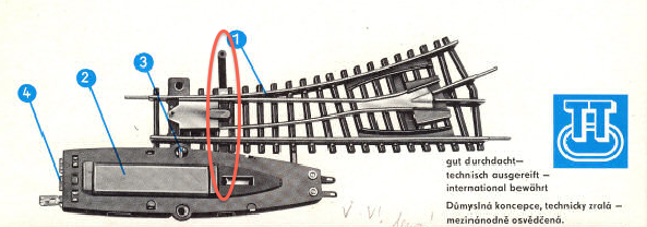

Az lenne a kérdésem, hogy valakinek van-e esetleg ötlete, hogy a pirossal bekarikázott rudazatot honnan lehetne pótolni?
Tényállás, van vagy 20 kitérőm aminek ez a része sérült, így nem tudom áttenni a másik oldalra, pedig ott jobb lenne.
Persze pár darabot ki bírnék sakkozni, de ha könnyen pótolható, akkor inkább a javítás mellett döntenék.

(#10898) masTTertape válasza wolfchild hozzászólására (#10892) Válasz Nov 20, 2012
Mivel rendszerint ezek törnek, ezért szerintem manapság több váltóállítómű van, mint ilyen tolórúd. Külön fellelni lehetetlenség, vagy ha igen, akkor aranyár. Az umrüstsatz-cal nem kiváltható?
(#10899) wolfchild válasza masTTertape hozzászólására (#10898) Válasz Nov 20, 2012
De biztos, csak nem tudom mi az az "umrüstsatz", a Google fordító szerint átalakító készlet, de vajon miből és mire?!
(#10900) Gashpy válasza wolfchild hozzászólására (#10899) Válasz Nov 20, 2012
Gondolom a BTTB 7960-ra gondolt (ld. lap alján)
(#10901) Gashpy válasza masTTertape hozzászólására (#10898) Válasz Nov 20, 2012
Azonkívül voltak olyan vágánykapcsolatok, amikor egyszerűbb volt ezt letörni, mint egy olyan vágányt csinálni, amiből kiszedtél egy talpfát... (ld. helyes vágányon a TT-vasúttal)
(#10902) masTTertape válasza wolfchild hozzászólására (#10899) Válasz Nov 20, 2012
Ja igen, bocs. 7960. De nem tudom, hogy ez valóban megoldás-e a gondodra.

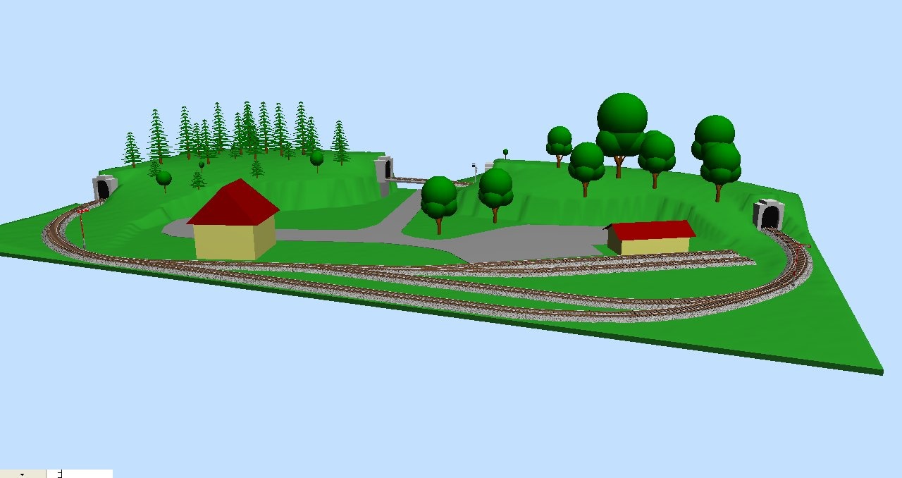

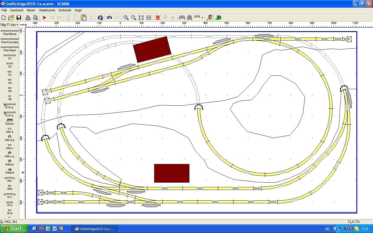

(#10906) Gashpy válasza sunocske hozzászólására (#10888) Válasz Nov 20, 2012
Mondjuk a 85x150-en többet is ki lehet hozni...
pl. a legújabb "Ins richtige Gleis" kiadványban is van egy egész jó kis pálya.
Mindjárt beviszem a Scarm-ba...
(#10907) Gashpy válasza masTTertape hozzászólására (#10905) Válasz Nov 20, 2012
Hallingnál nincs valami használható?
(#10908) Gashpy válasza Gashpy hozzászólására (#10906) Válasz Nov 21, 2012
Nos, sikerült bebűvészkednem
Van még néhány hasonló méretre összerakott egyszerűbb rajzocskám. Ha érdekel, feltehetem őket...
(#10909) sunocske válasza Gashpy hozzászólására (#10908) Válasz Nov 21, 2012
Jöjjön!
A "nyers fájl" meg esetleg e-mailben?

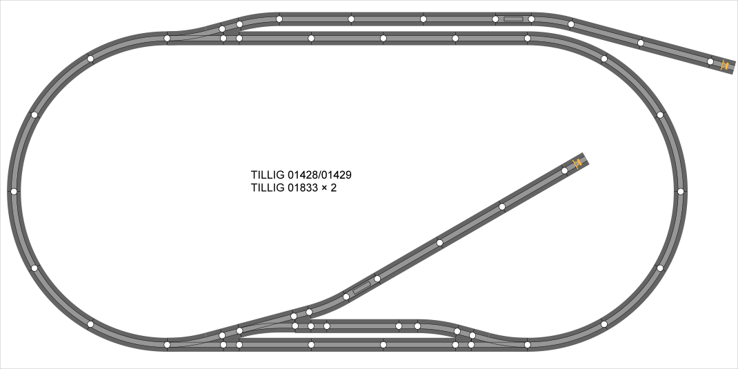

A mellékvonali állomáson lehet egyszerűsíteni, ezzel spórolhatsz váltót (jobb oldali csonka) de akár a bal oldalról is egyet, ha csak egy csonka lenne. Ebben az esetben Csíkos javaslata is megoldható, hogy rövidüljön az alagút. Szerintem.

Igen, épp ezért csináltam én is egy olyan egyszerű tervet, amit ide betettem. A bal felső sarokba egy kis domb meg alagút, vagy valami más okosságot terveztem, csak ez nem látszik, mivel a lelki szemeimet használtam

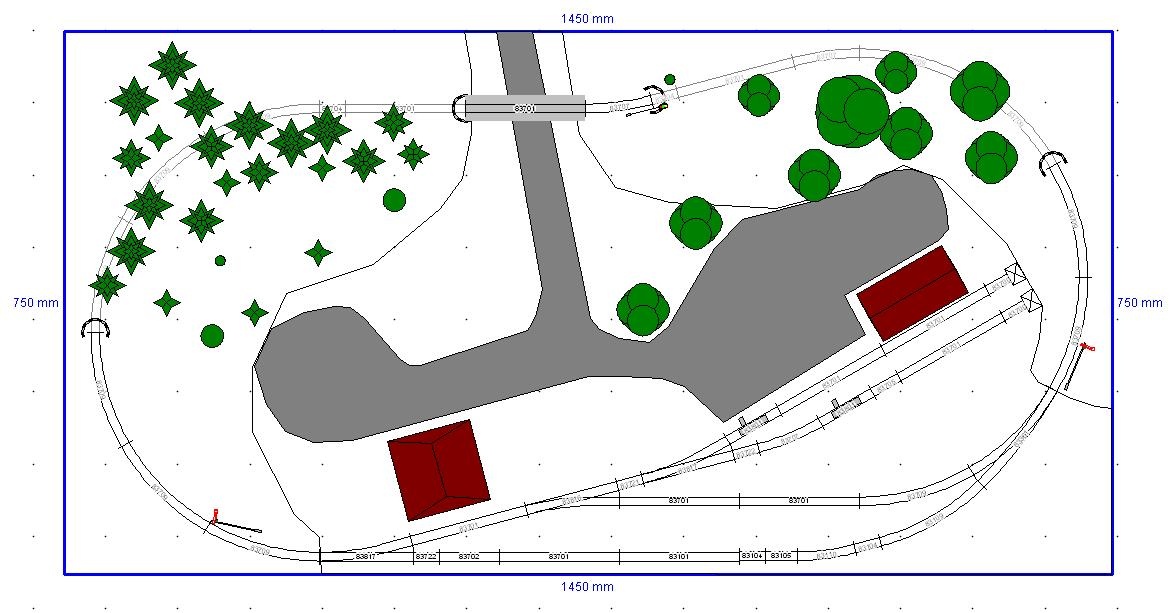

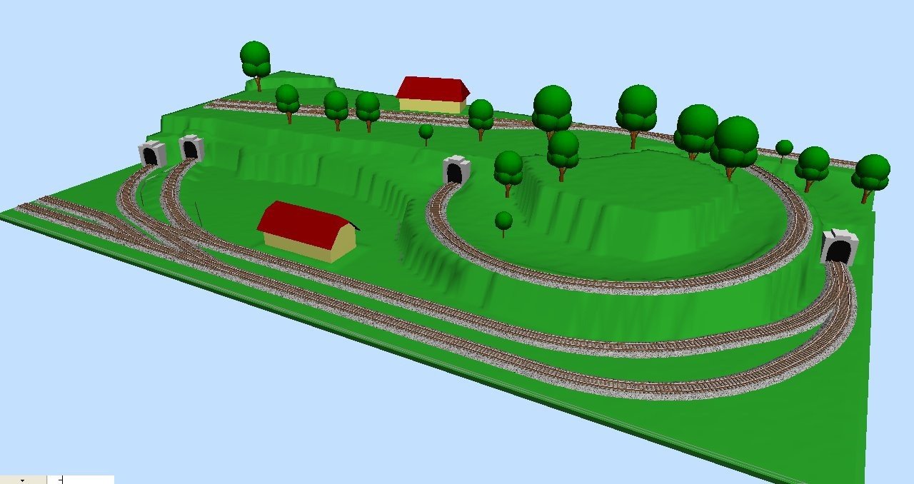

(#10914) Gashpy válasza csíkosháTTú hozzászólására (#10911) Válasz Nov 21, 2012
Csíkos mesternek igaza van (a tapasztalat is több, mint nálam)
Csak szemléltetni akartam, hogy ekkora asztalra azért több is fér. Másrészt tudjuk, hogy a körbe-körbe hamar unalmassá válhat, ahogy növekszik az évek száma
Ide mellékeltem még egyet (145*75).
Ez például a fiamnak (8,5) igen tetszett a képernyőn...
Az első "scarmolásomba" piszkáltam bele egy kicsit a jobb oldalra. A Kühn-féle kezdőkészlet pályaterveiből adoptáltam ágyazatos vágányokra (mert a fiamnak az van).
Az állomáson lehet keresztezni; egy egészségeset tolatni (inglenook!!) és ha ügyes vagy, akkor a hídon mindkét irányban jelzővel meg lehet fogni a vonatot, míg az állomáson tolatsz...
Ha 80-ra veszed a mélységét, akkor már pl. át lehet telepíteni oda a felvételi épületet, a bal oldalon meg lehet tenni egy útátjárót az összekötés végett.
Jobb oldalra pedig igény esetén még egy kis fűtőház is elrakható, ahol a tolatómozdony pihen...
(bár ez meg már az általam nem kedvelt zsúfolás felé hat...)
A szétkapcsolókat is ki lehet természetesen sima vágánnyal váltani. És biztos, hogy érdemesebb flexet rakni, mint szórakozni a G3+G4+G5 kombinációkkal
