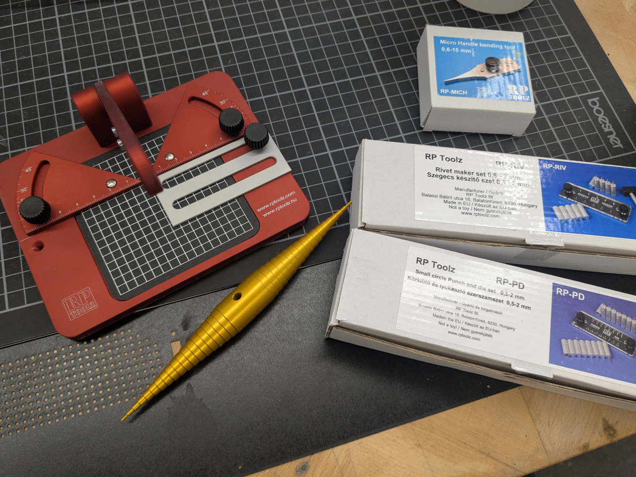

(#71382) acszoli válasza sunocske hozzászólására (#71381)
Márc 18, 2025 |
Ezeket vettem tőlük, ez viszont mind magyar termék. Nagyon meglepődtem, hogy van normális minőségű gyártó ezekből, és ráadásul hazai. Nagyon elégedett vagyok velük, eszméletlen mennyire stabil. Hasonlók voltak a kezemben, azok kb a kukában végezték egy idő után. |
(#71385) etwg válasza acszoli hozzászólására (#71382)
Márc 18, 2025 |
Valoban egészen jo a választék. Reméljük, hogy még sok sikeres év van elöttük, mert rengeteg hasonlo bolt bukott nagyot az utobbi néhány évben. A bukás elsö jelei az áremelésekben jelentkeztek. |

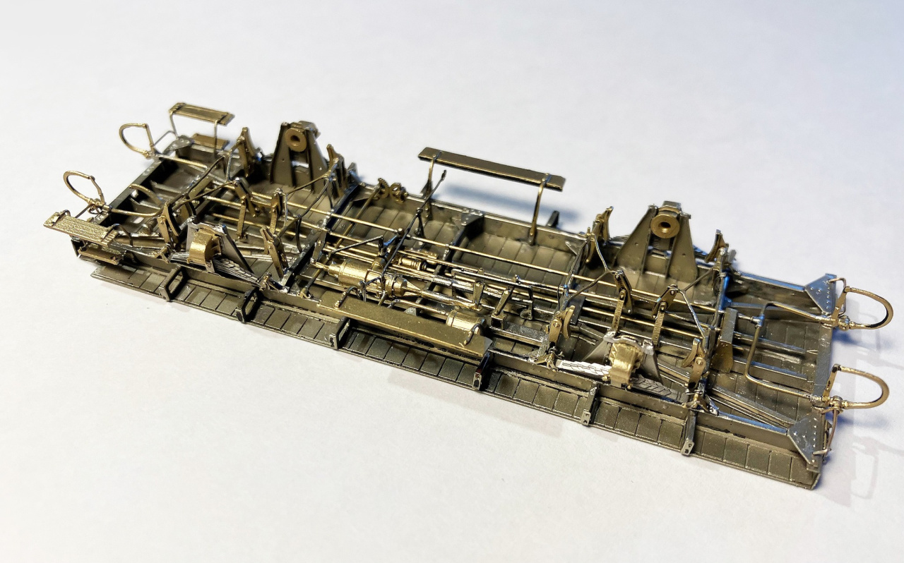

(#71409) acszoli hozzászólása
Márc 24, 2025 |
DIT Modell teherkocsi alja |

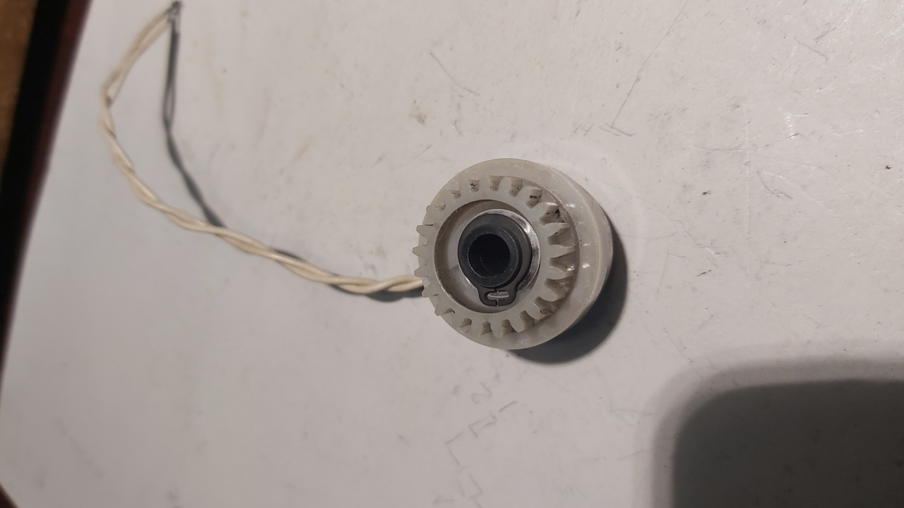

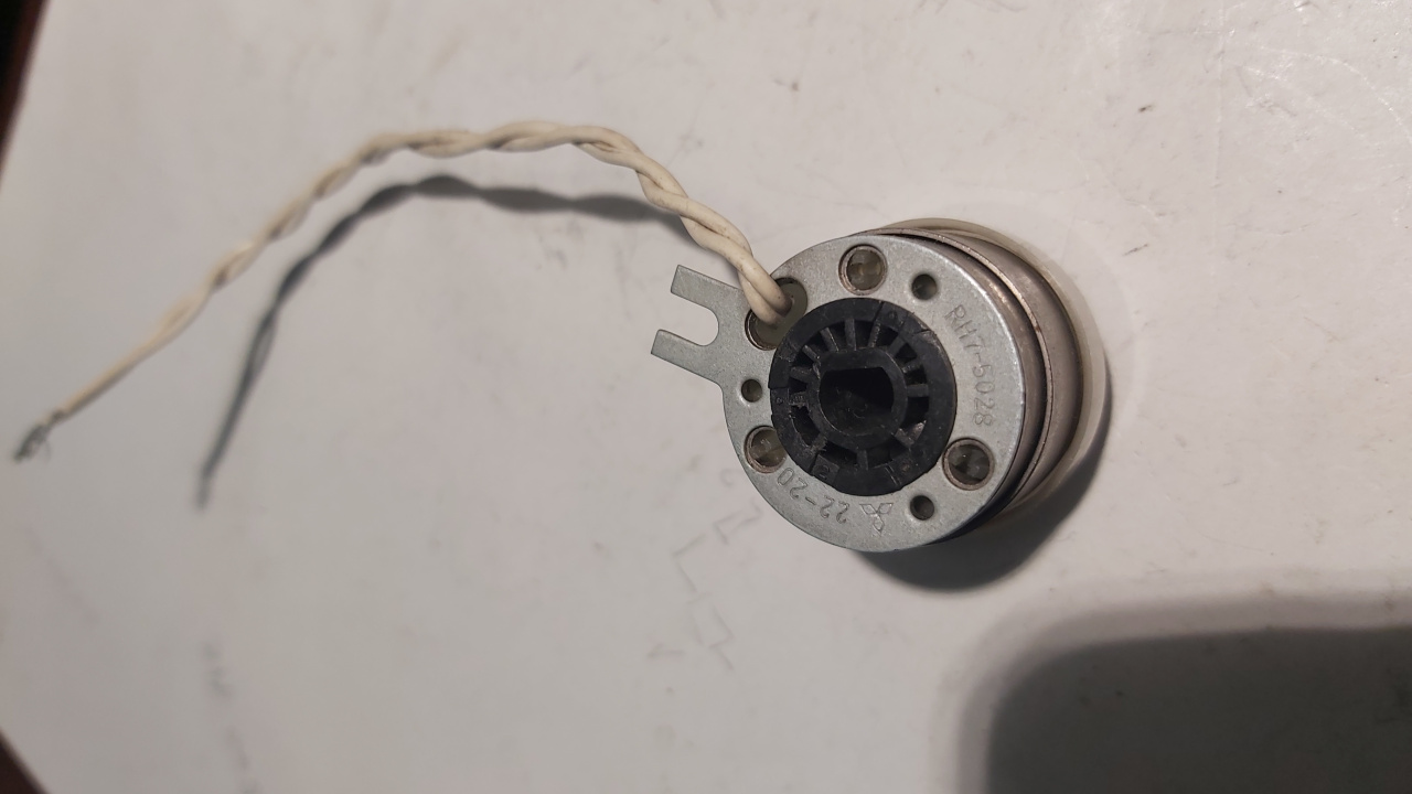

(#72004) Antal Miklós válasza etwg hozzászólására (#72003)
Jún 12, 2025 |
Szia.
Nem tudom mennyi helyed van, én egy ilyen elektromos kuplungot felajánlok Neked. Egy laser nyomtatóban volt a lapadagolónál.
220Ohm a tekercse és 12V-ról már meghúz.
Átmérő 6mm a tengely, a fogaskerék külső átmérője 23mm. |
(#72005) etwg válasza Antal Miklós hozzászólására (#72004)
Jún 12, 2025 |
Szia
kösz, majd holnap megmérem, de félek, hogy nagy lesz. Sajnos a nagy méretek ellenére is elég szükös a hely es meg a motornak is oda kell valahova férnie.
Ein inkább valami olyasmire gondoltam, hogy az egész motort elmozditom a fogaskeréktöl alaphelyzetben, mert egy szervot vagy váltomotort el tudok dugni mondjuk a kabinban is és onnan csak egy rudazat mozgatná motort.
(#72006) etwg válasza etwg hozzászólására (#72005)
Jún 13, 2025 |
Szia Miki
Sajnos nem fér be. Egyelöre ugy döntöttem marad forgato mechanzmus nélkül. Tegnap a klubban kiveséztük az ügyet. Tul sok minden kell ahhoz, hogy a gém el tudjon fordulni (akárcsak a valoságban). |
