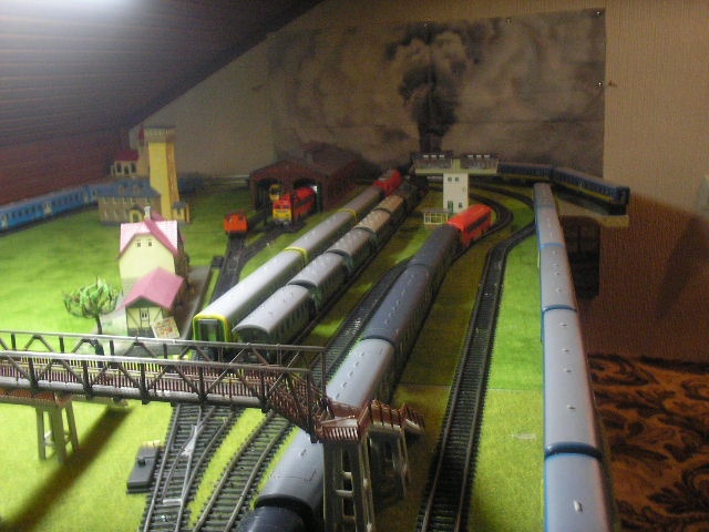

(#424) SzerNoh hozzászólása Válasz Júl 6, 2010
Nekem az első asztalom egy körpálya volt "dilikör"
utána vettük hozzá az első váltót és lett így belőle egy P betűhöz hasonló.
Majd amikor már 14-15 éves lettem elkezdtem megtanulni analógon összerakni a pályát, megtanultam szakaszolni és a többi finomságot...
pár kép...
SzerNoh
(#425) Frankye válasza SzerNoh hozzászólására (#424) Válasz Júl 6, 2010
Tetszik a felüljáró híd! Saját készítésű, vagy készletes?
Jó a háttérben a füst is!
(#438) SzerNoh válasza Frankye hozzászólására (#425) Válasz Júl 6, 2010
köszi szépen!
a felüljárós híd faller építőkészletes volt,
a füst pedig egy 424 Plakát

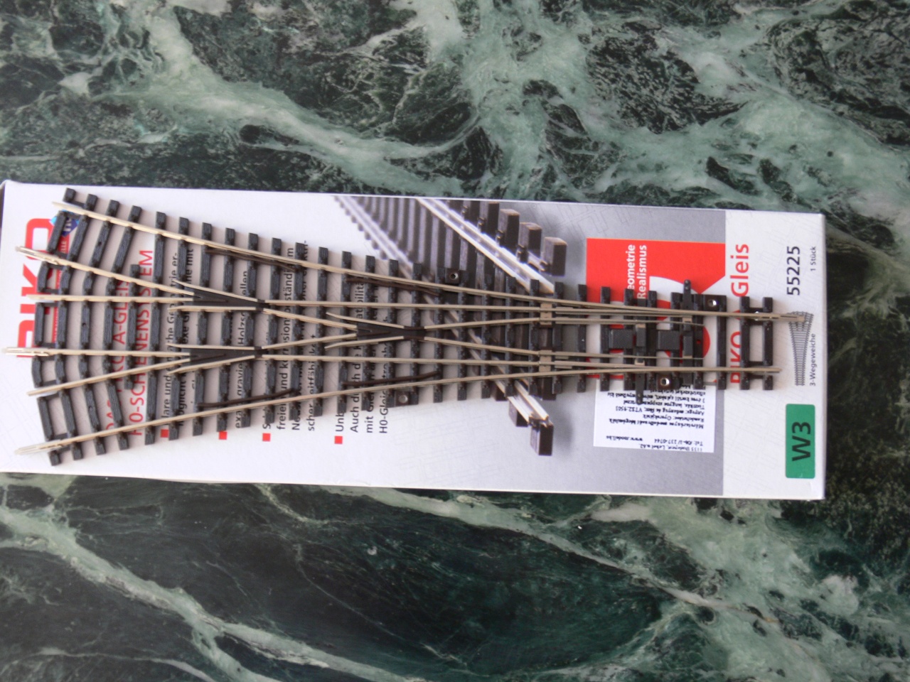

Nem egészen ide tartozik, de nem akartam új "kalodát" nyitni, az a pár válasz (nagyon szeretném, hogy legyen) pedig remélem megtűrt ablakok lesznek. Tehát:
A mellékelt fotón látható váltókörzet (a bal oldala hiányos, mert nincsenek még az íves váltók összerakva) megfelelne-e egy hurokfordító modulnak. Sok, kevés, minek, stb .... Főleg H0-s modullal rendelkezők "dobálják a sarat", mert néha csak ezt vinnénk a kiállításokra, meg néhány térközmodult.
(#2890) kisKirály válasza kisKirály hozzászólására (#2889) Válasz Okt 23, 2010
A külső négy vágány lenne a hurok. Az "Y" váltó két szárán járhatnak az ingavonatok (csörgő+4 Fugi kocsi) a köztes csonkán pedig bármi. Gép, kocsi, döglött tehén, stb...
(#2893) Abs válasza kisKirály hozzászólására (#2889) Válasz Okt 23, 2010
1) A többes kitérő (tripla) alkalmazását jobb lenne mellőzni. Nem üzembiztos, ráadásul a megtáplálása is bonyolultabb.
2) Íves kitérő után közvetlenül soha ne telepíts vele ellentétes irányban ívesített kitérőt! Mindenképpen kell legalább egy átmeneti ív, de a legjobb a kitérő - ellenív - egyenes - átmeneti ív - kitérő megoldása lenne. Ezt a vágánygeometriát nem nagyon fogják szeretni a kocsik.
Abs
(#2894) kisKirály válasza Abs hozzászólására (#2893) Válasz Okt 23, 2010
1) A megtáplálással nem lenne gond, mert gyárilag (elméletileg) meg van oldva. Igaz, még nem próbáltam ki, de remélem ennyi pénzért nem adnak gagyit el
2) A nyomvonal sajna a méretek miatt lettek kialakítva (a 3 utas váltó is azért szerepel benne). Akkor az lesz a legjobb megoldás, ha elkészítem ideiglenes használatra, és nyúzni kezdem. Nos megint lőnek pár négyzetméter helyemnek
És természetesen köszönöm a segítséget !
(#2897) Abs válasza kisKirály hozzászólására (#2894) Válasz Okt 24, 2010
Hát, ha a táplálás gyárilag meg van oldva, akkor azzal talán nem lesz gond. A próbával kapcsolatban arra leszek kíváncsi, hogy mi az a legkisebb sebesség, amivel egyik jármű sem siklik ki. Mert mi értelme annak, hogy a már meglévőek mellé készül még egy elem, ahol csak lassan, fokozott óvatossággal lehet áthaladni?
(#2899) kisKirály válasza Abs hozzászólására (#2897) Válasz Okt 24, 2010
Ígérem, ha lesz fejlemény, bármilyen, beszámolok róla! (ha negatív, akkor csak magánban, mert hát ugye szennyest nem teregetünk )
(#2912) Frankye válasza kisKirály hozzászólására (#2899) Válasz Okt 26, 2010
Én anno (igaz: TT-ben!) próbáltam hasonló vágánygeometriát. Az összes könnyebb jármű (főleg kisebb teherkocsik, pl. pőre, nyitott) kivétel nélkül, a lehető legkisebb sebesség mellett kisiklottak, de a nagyobb/nehezebb gépek is borultak, ha egy kicsivel gyorsabban mentem rájuk. Szóval nagyon nem javaslom.
Esetleg a háromállású kitérőről tennél fel nagyobb képet? Érdekelne még a vezérlésének mikéntje is! Köszönet előre is érte.

(#2954) kisKirály válasza Frankye hozzászólására (#2912) Válasz Okt 27, 2010
Piko 55225:
