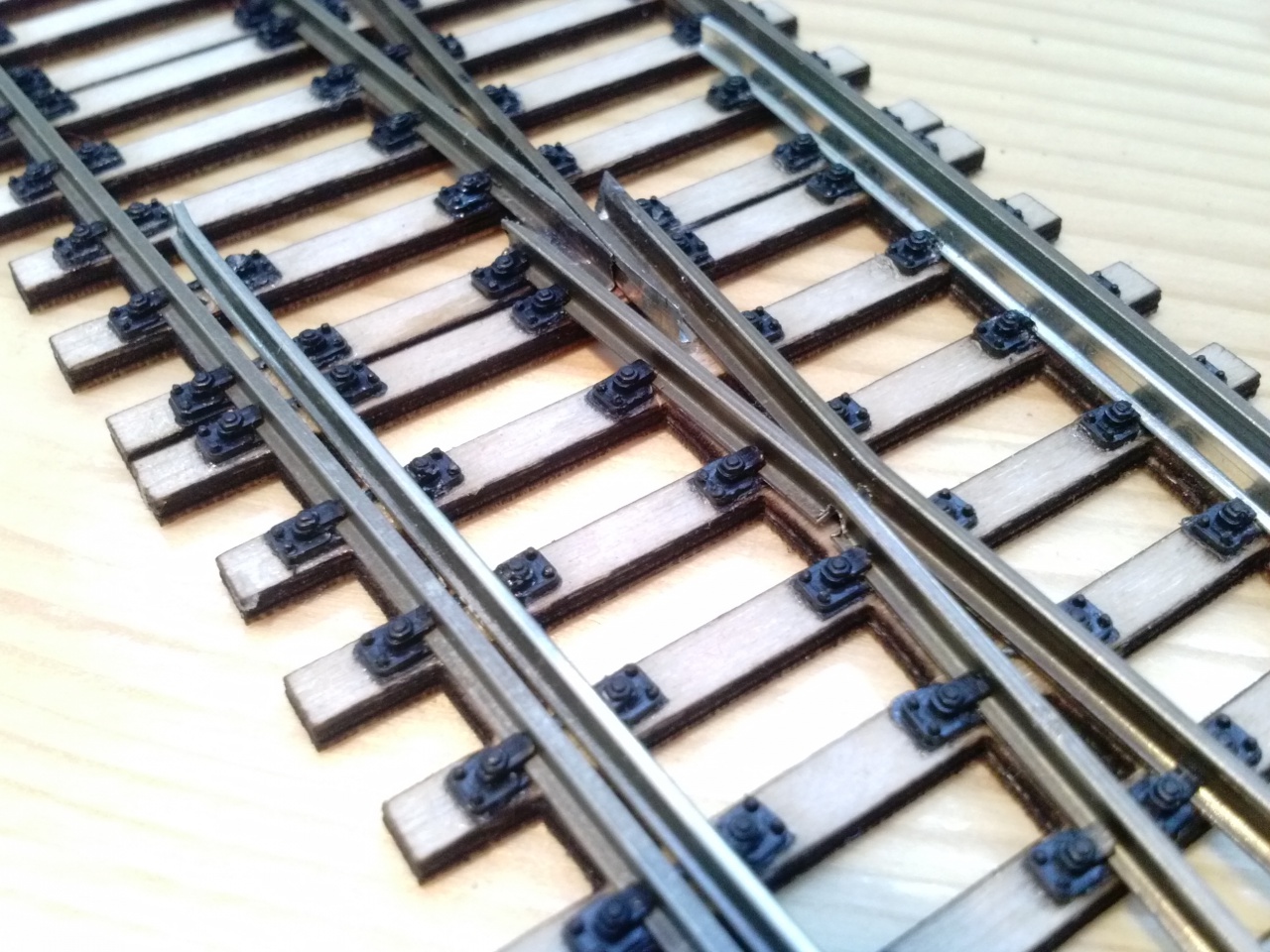

(#46446) Váltógyártó válasza HOTotya hozzászólására (#46435)
Aug 28, 2015 |
Ilyen ragasztós módszerrel maximum sima kitérőket lehet csinálni, az íves keresztel is szívtam eleget, és meg is kellett lemezekkel erősíteni alulról, hogy a vezetési méretek ne másszanak el, valamint ez az elektromos kapcsolatok miatt is szükséges. |

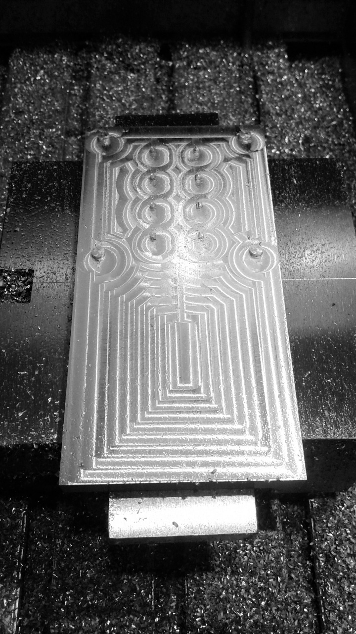

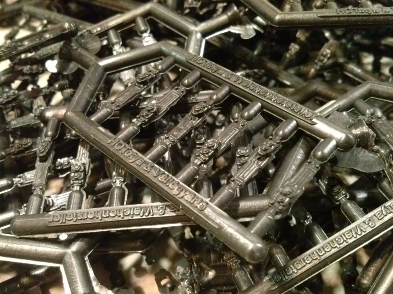

(#46451) HOTotya válasza Váltógyártó hozzászólására (#46447)
Aug 28, 2015 |
Valami készül......újfent....megy a cnc.... |

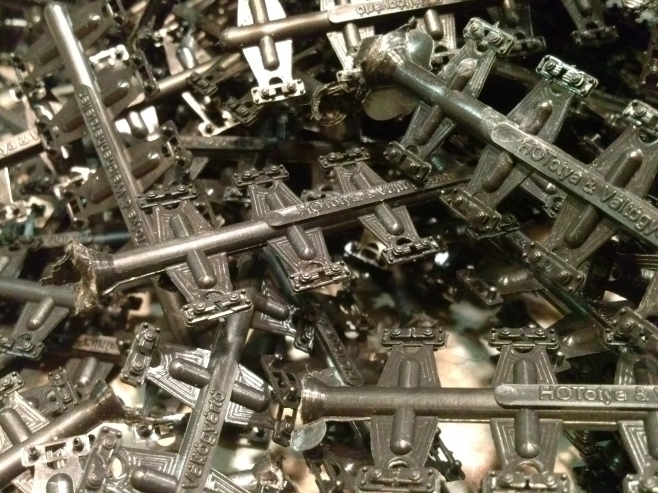

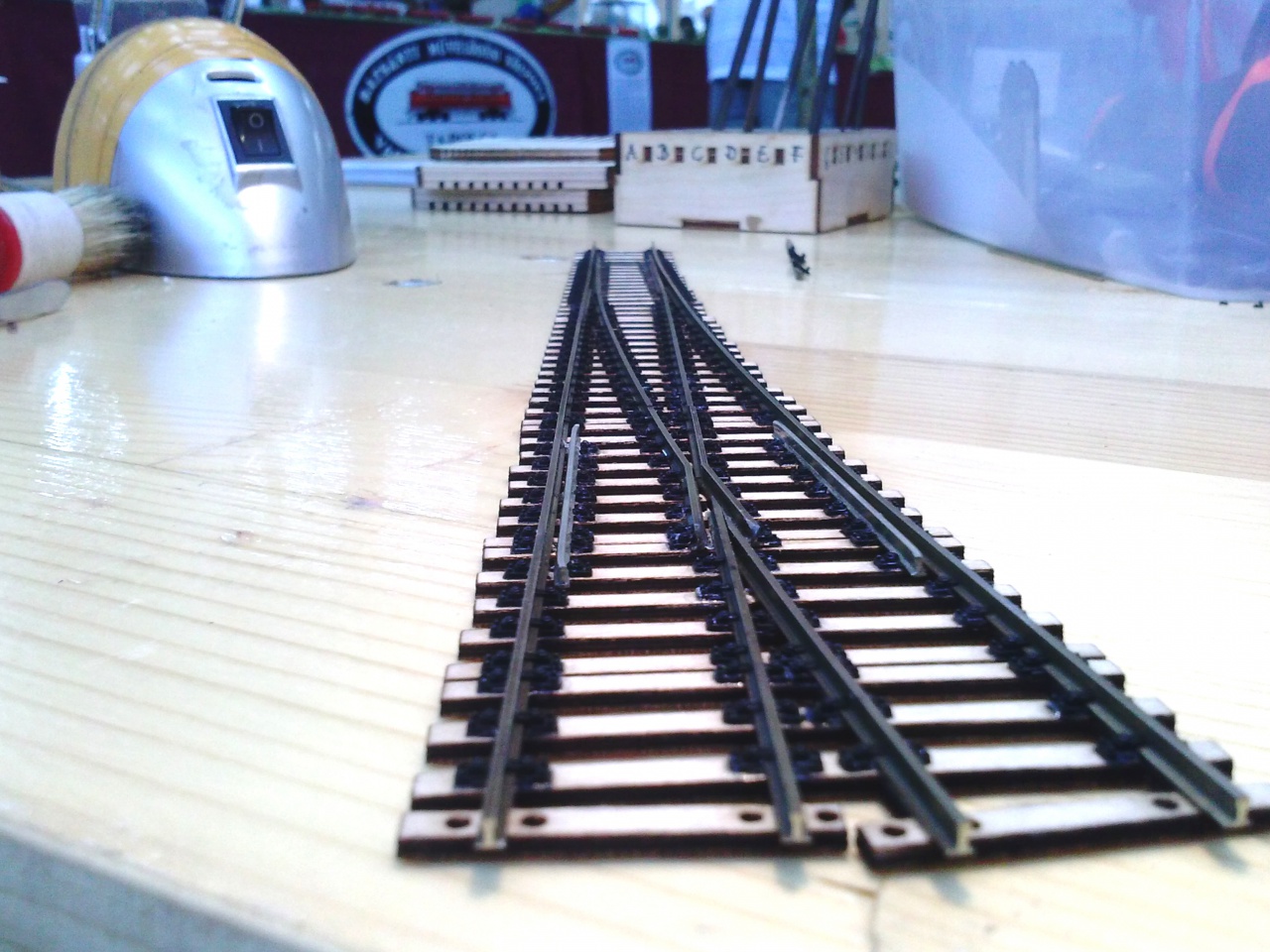

(#46495) Váltógyártó válasza HOTotya hozzászólására (#46451)
Aug 31, 2015 |
Ezek tényleg hatszögletű csavaranyák, vagy csak rosszul látom?
Több kép itt! |

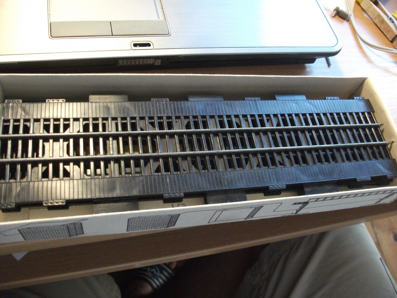

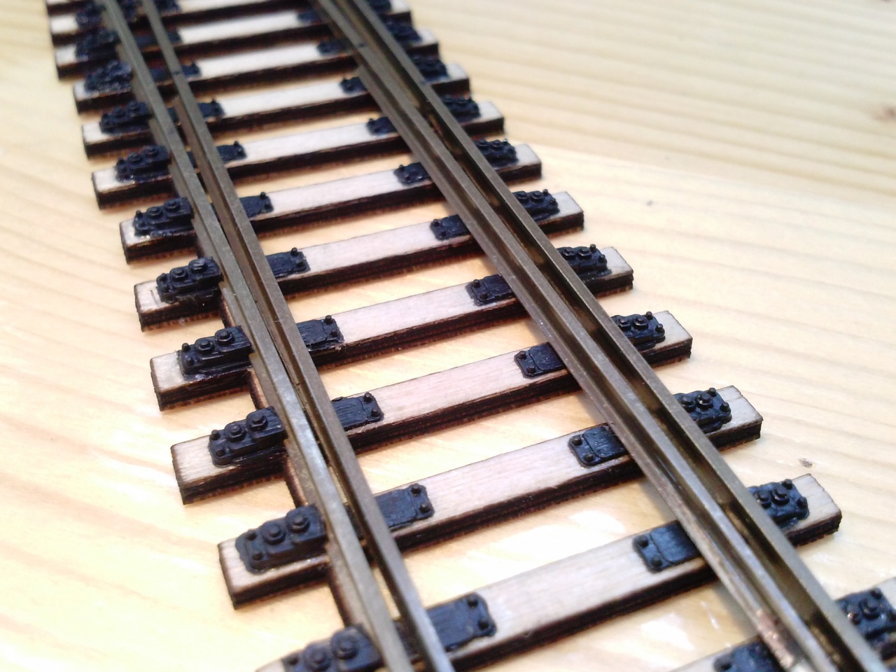

(#46498) angyal.marci hozzászólása
Aug 31, 2015 |
A legutolsó vitát olvasván egy kicsit félve teszem fel a kérdést és a képet.
Zeuke TT hídról van szó, ami sajnos U profilú sínnel van ellátva. Nos én erre a hídra I sínt szeretnék varázsolni. Elméletben hogy menne a dolog? Leveszem az U sínszálat, levágom az őt tartó műanyag pöcköket, és felragasztom az I sínt (meg a vezetősínt)?
Marci |
(#46499) Váltógyártó válasza angyal.marci hozzászólására (#46498)
Aug 31, 2015 |
Nos ez simán jó ide, mert nem csak felragasztasz rá valamit, hanem át akarod alakítani.
Ami pedig az átalakítást illeti, azt szerintem pont úgy kell megcsinálni, ahogy leírtad, én legalábbis váltó átsínezésnél így csináltam.
Viszont arra figyelj, hogy ha csak a régi sín helyére beragasztod az I profilt, akkor nyomtávbővülés lesz (kb. 1mm), mert az U profil teteje és alja egyforma széles, az I profil pedig keskenyebb a tetején. Ezért lehet, hogy ki kell csiszolni a belső sínkötésekből, hogy megfelelő legyen a nyomtáv. Ezek után a terelősínek beragasztása már nem akkora meló, csak figyelj, hogy szép párhuzamos legyen a tősínekkel. |

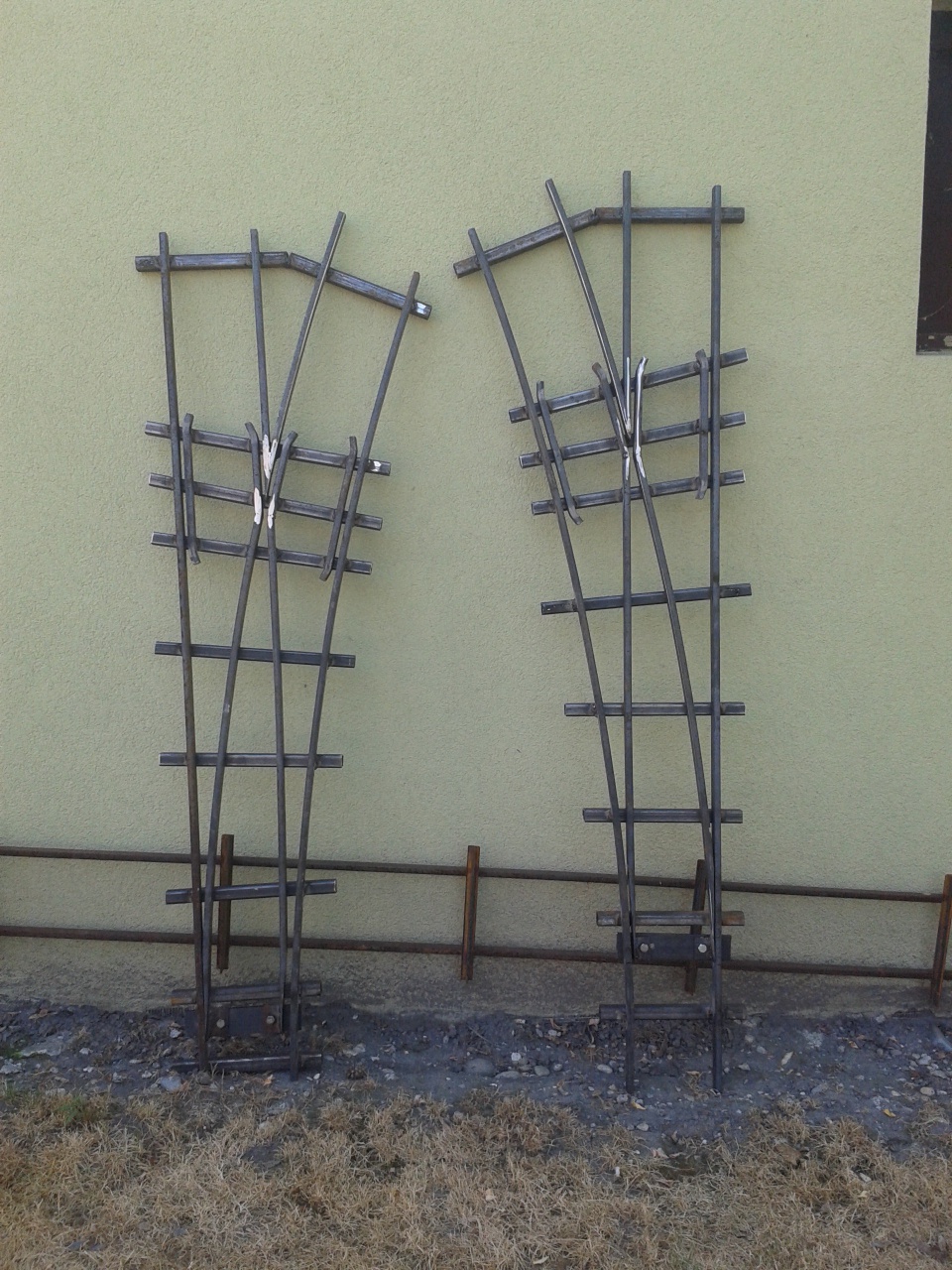

(#46508) HOTotya válasza Váltógyártó hozzászólására (#46495)
Aug 31, 2015 |

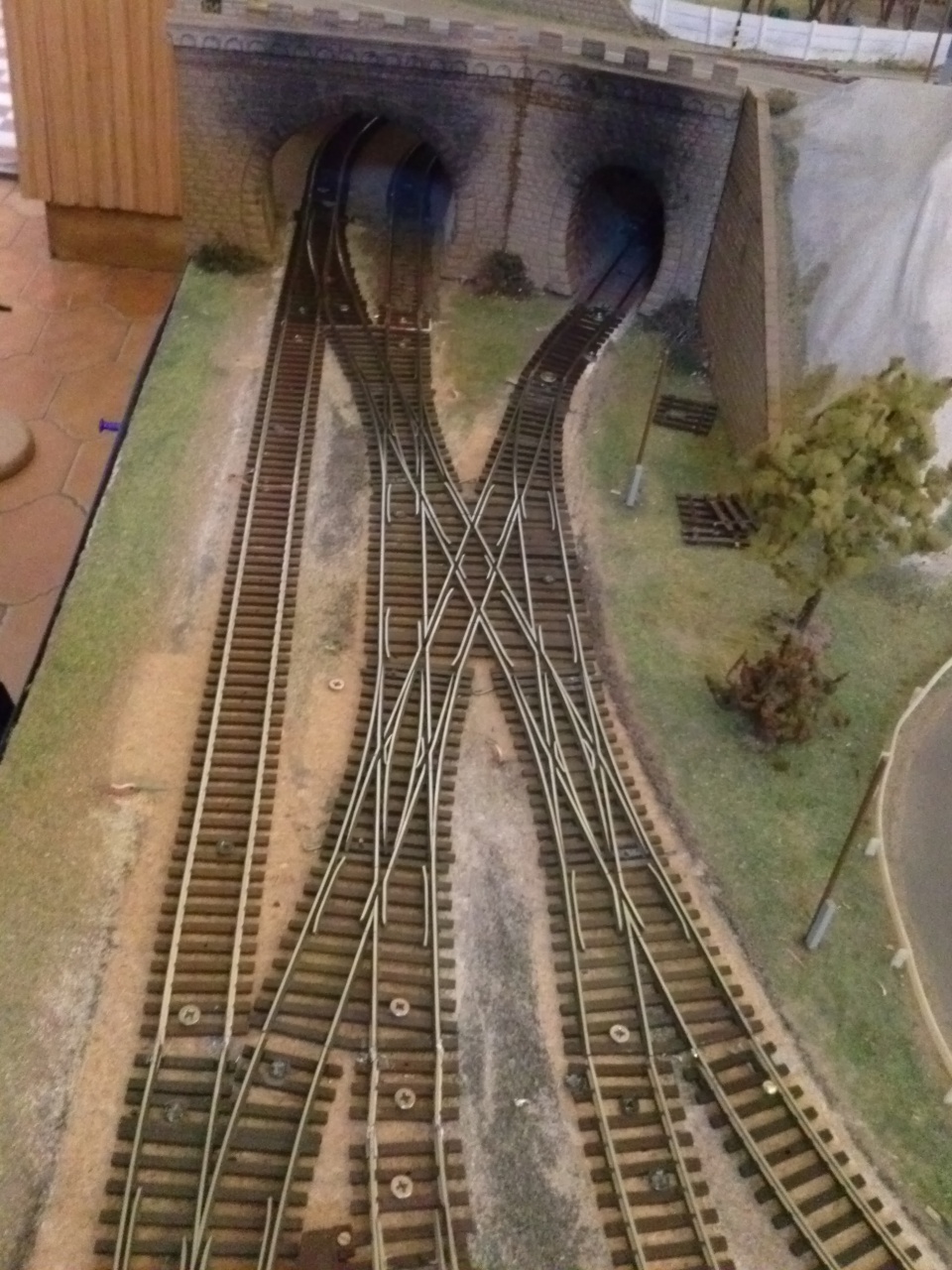

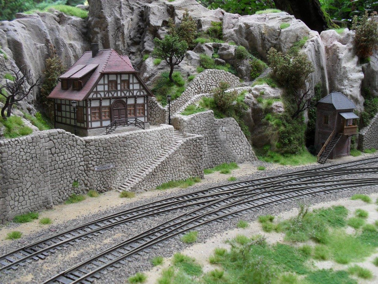

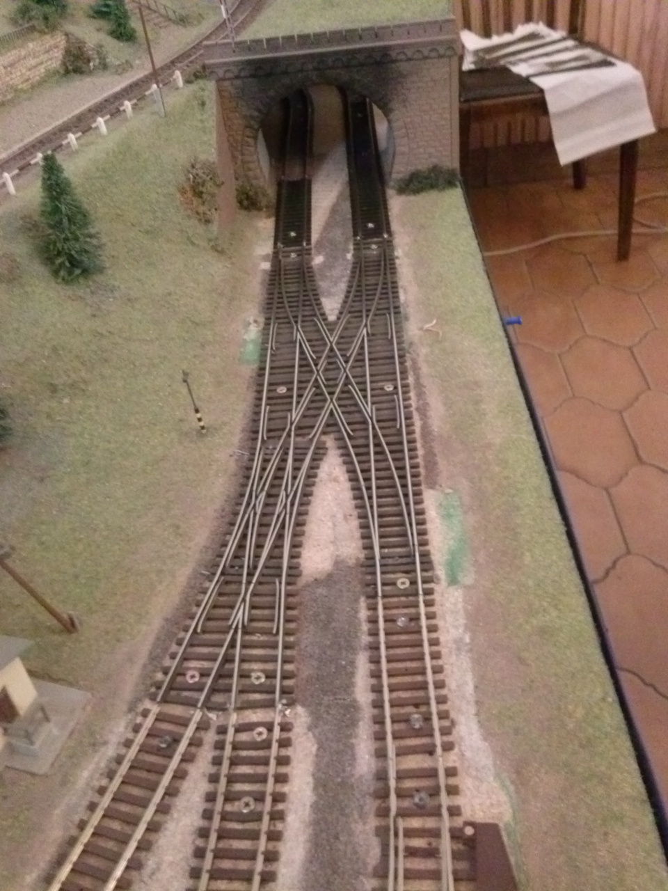

(#46704) Váltógyártó hozzászólása
Szept 8, 2015 |
A hatvani kiállításon találkoztam két régebbi művemmel. Elég hirtelen lettek beépítve, alig volt rá idő, lévén modellezőtársunk ködös Albionban dolgozik, de biztos vagyok benne, hogy a végleges beépítés hibátlan lesz!  |
(#46706) angyal.marci válasza Váltógyártó hozzászólására (#46704)
Szept 8, 2015 |
Nem rossz! A csavarokra gondolsz, mint hirtelen beépítés? |
(#46709) Váltógyártó válasza angyal.marci hozzászólására (#46706)
Szept 8, 2015 |
Igen, valamint az ívek és összeillesztések sem az igaziak, de még optimalizálva lesznek. Legalább is ezzel biztattak!  |
(#46717) csíkosháTTú válasza Váltógyártó hozzászólására (#46709)
Szept 9, 2015 |
Ezzel a rögzítési módszerrel az a baj (mint minden hasonlóval), hogy óhatatlanul meghúzza lefelé az egész talpfarácsot, és az ott kvázi "gödrös" lesz. Ez nem most lesz szívás, hanem később, az idő múltával, de akkor nagyon... Azon kívül eléggé randa is... |
(#46719) etwg válasza csíkosháTTú hozzászólására (#46717)
Szept 9, 2015 |
Persze lehet érzékenyen is csavarozni, szögelni, hogy ne görbüljön a talpfa. Majd ragaszás után kiszedni. |

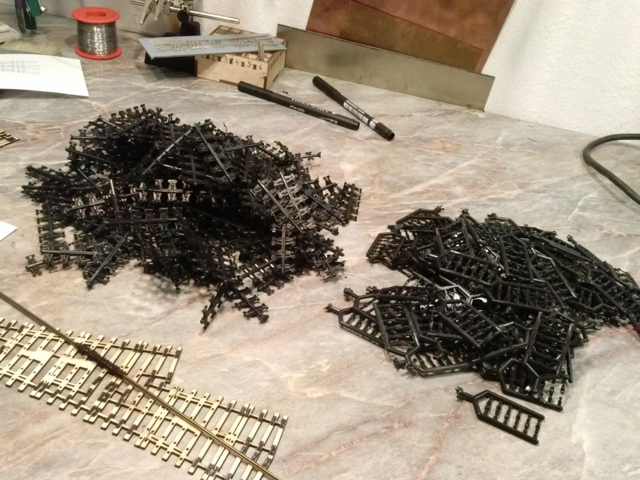

(#46811) Váltógyártó válasza Váltógyártó hozzászólására (#46495)
Szept 12, 2015 |
Egy emberes adag, ebből már lehet dolgozni!
Öt órán keresztül szinte folyamatosan nyomtam, a végén már remegett a jobb kezem, úgy elfáradt a satunyitogatástól!  |

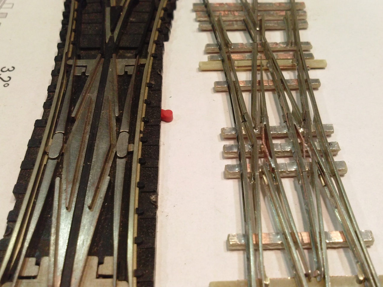

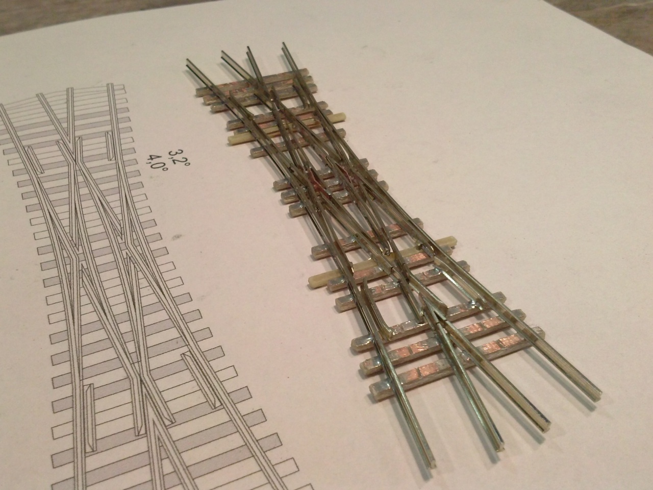

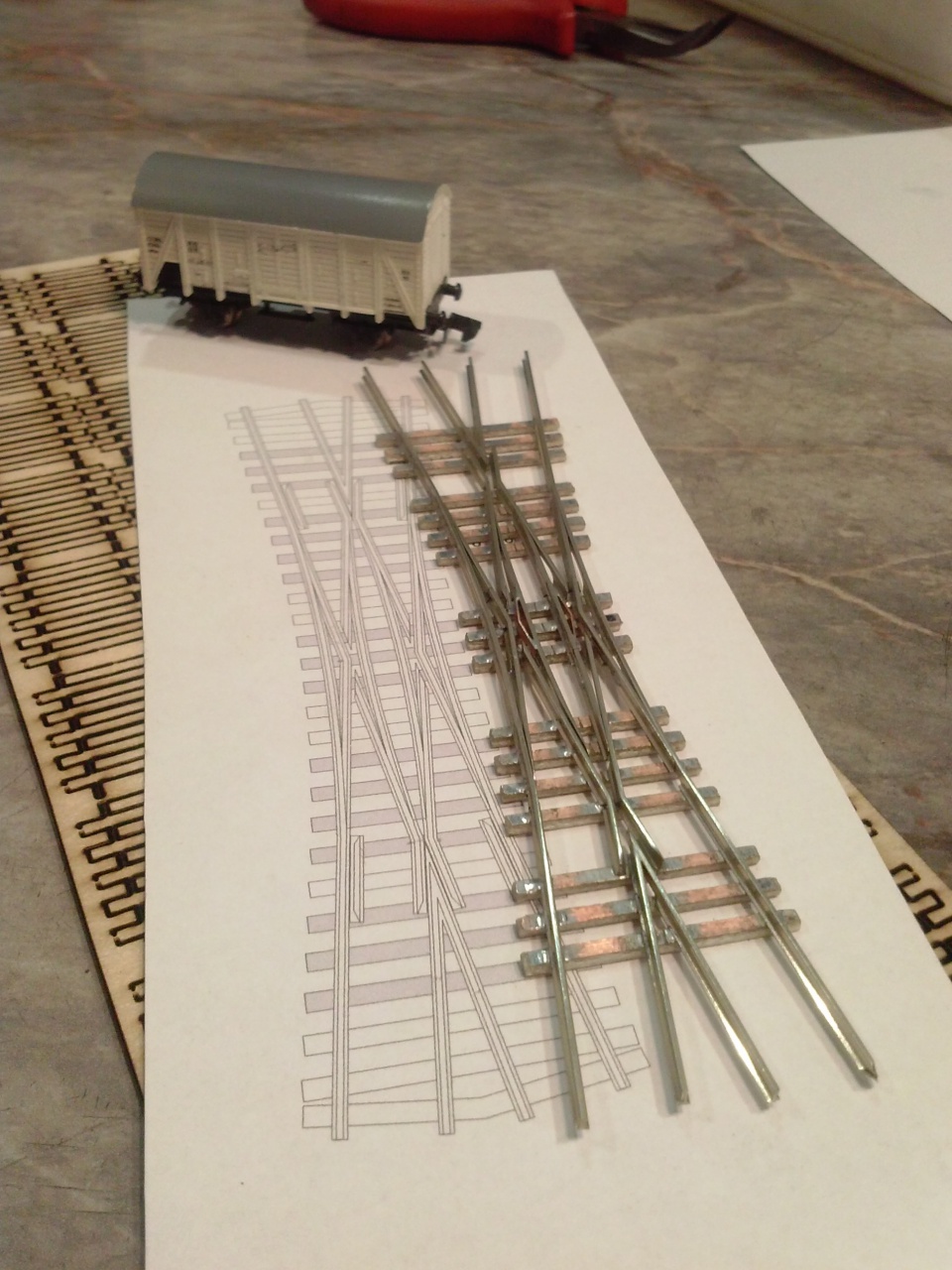

(#46830) Váltógyártó hozzászólása
Szept 13, 2015 |
15 fokos angolváltó, nem nagy dolog, ilyet már sokat csináltam. De N méretben ez az első!  |
(#46838) Váltógyártó válasza Váltógyártó hozzászólására (#46830)
Szept 14, 2015 |
Nos, ez így kész, mert egy rejtett részen lesz, így nem lesz betalpfázva és festve.
Összehasonlításképp egy TRIX angolváltó!  |

(#46850) sunocske válasza Váltógyártó hozzászólására (#46838)
Szept 15, 2015 |
Uhh, ez a gyári angol elég perverzül néz ki  |
