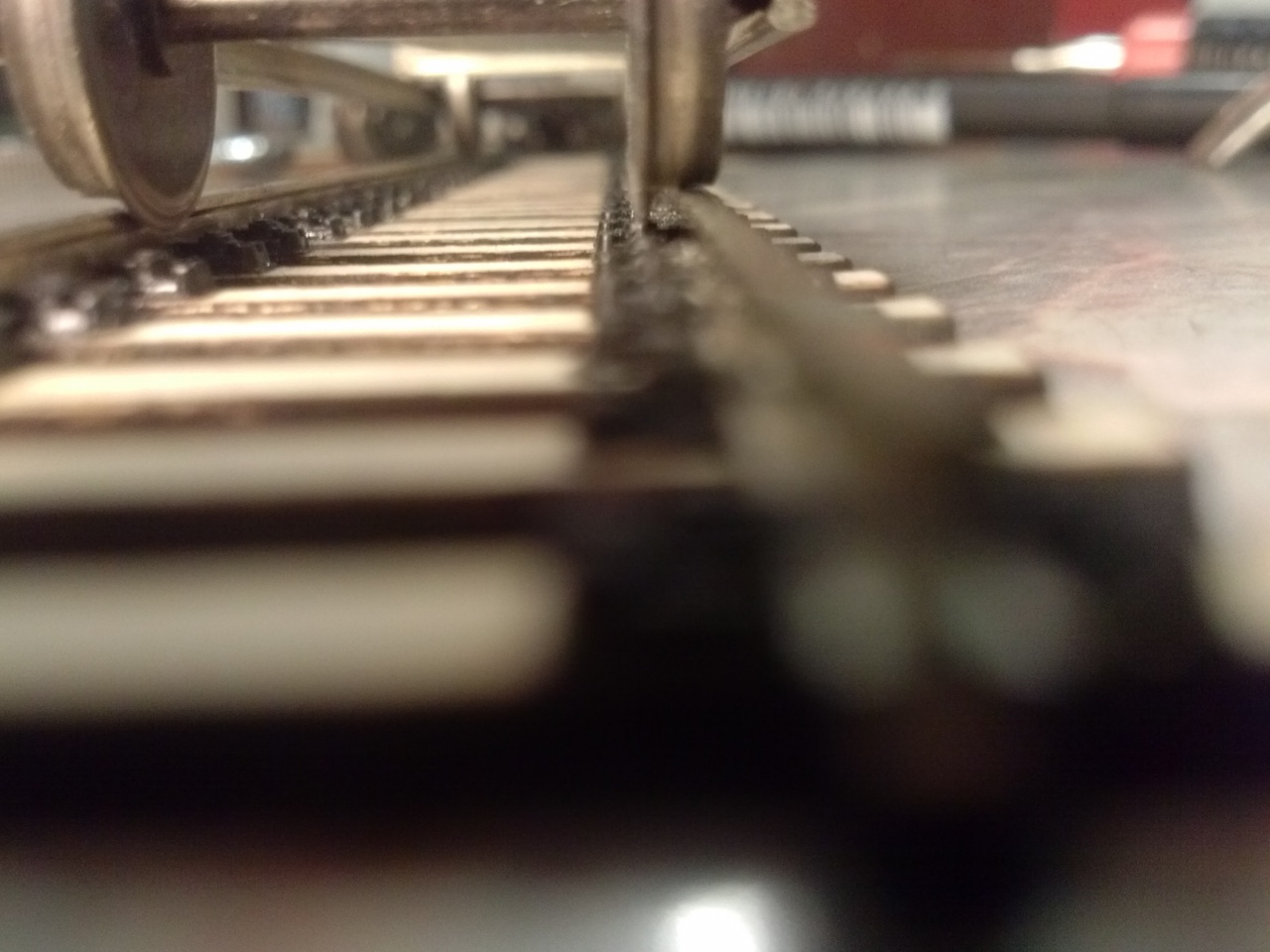

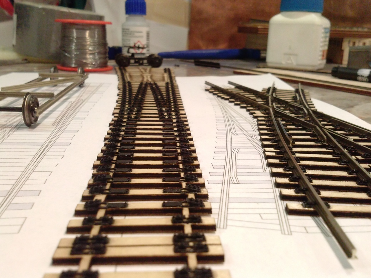

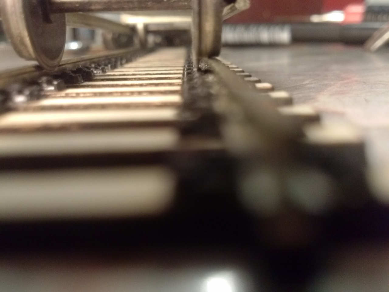

Kivágtam egy próbaszakaszt a sínkötéseknek. TILLIG 2,07mm-es sínszálat húztam bele, bízva, hogy elférnek majd a kerekek. Az öreg PIKO kocsim döcögött, mint állat (ez persze várható volt), de az újabb cuccok nagyon szépen futottak.
Több kép ITT!
(#45946) HOTotya válasza Váltógyártó hozzászólására (#45945) Válasz Aug 5, 2015
Ezek szerint picit magasra sikerült? vagy így jó!!!???
(#45947) Váltógyártó válasza HOTotya hozzászólására (#45946) Válasz Aug 5, 2015
Tökéletes, ennyinek kell lenni!

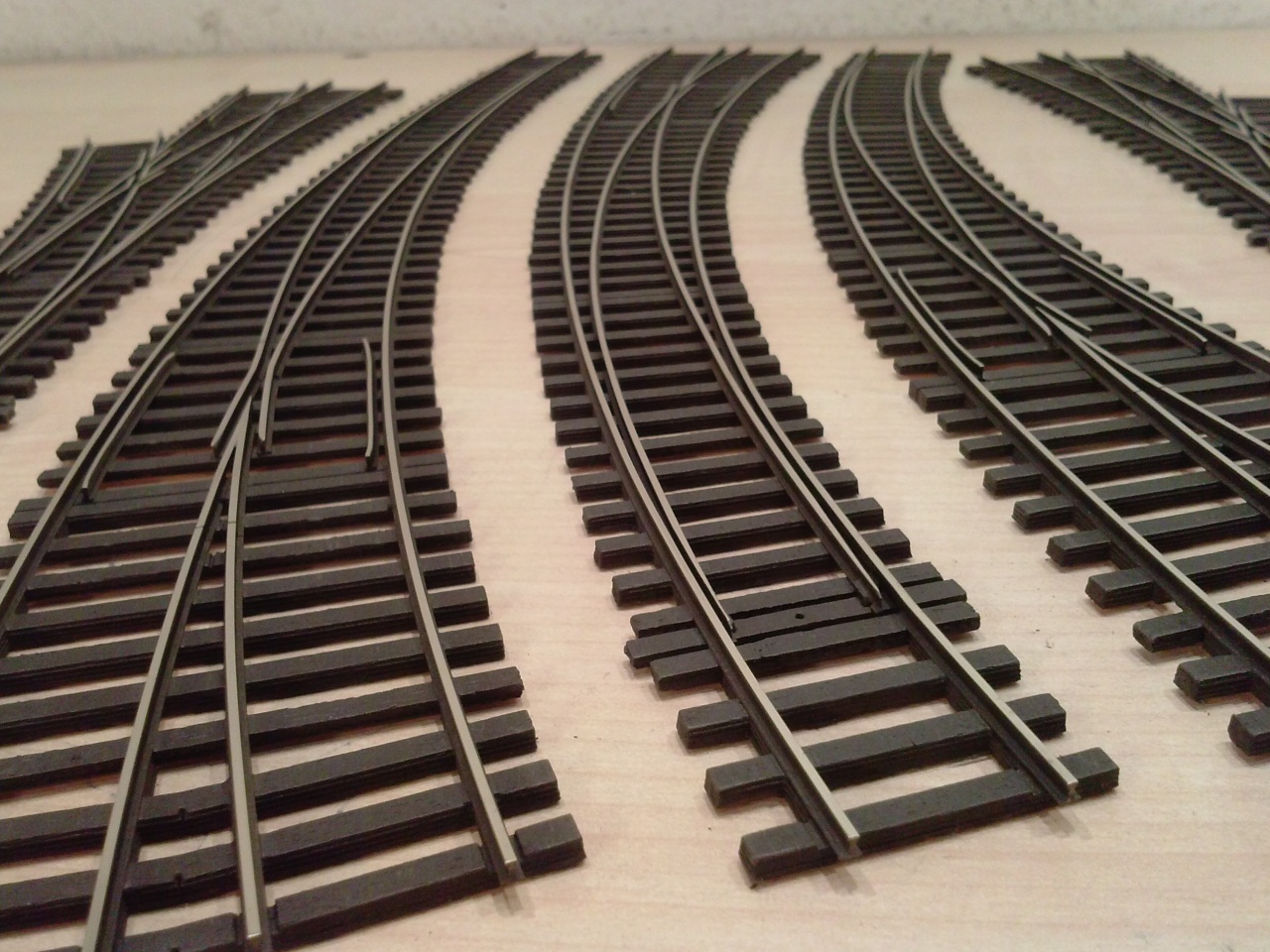

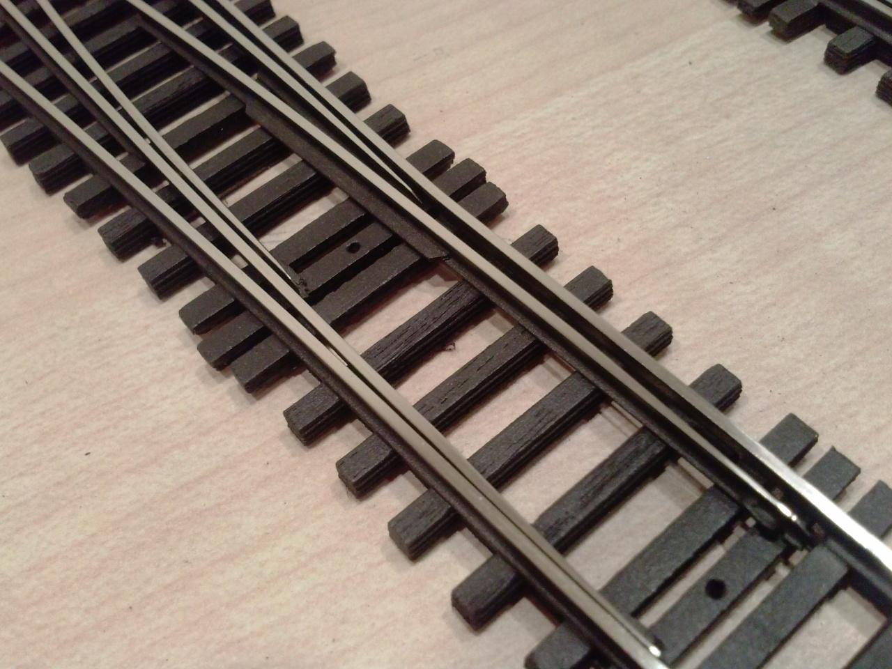

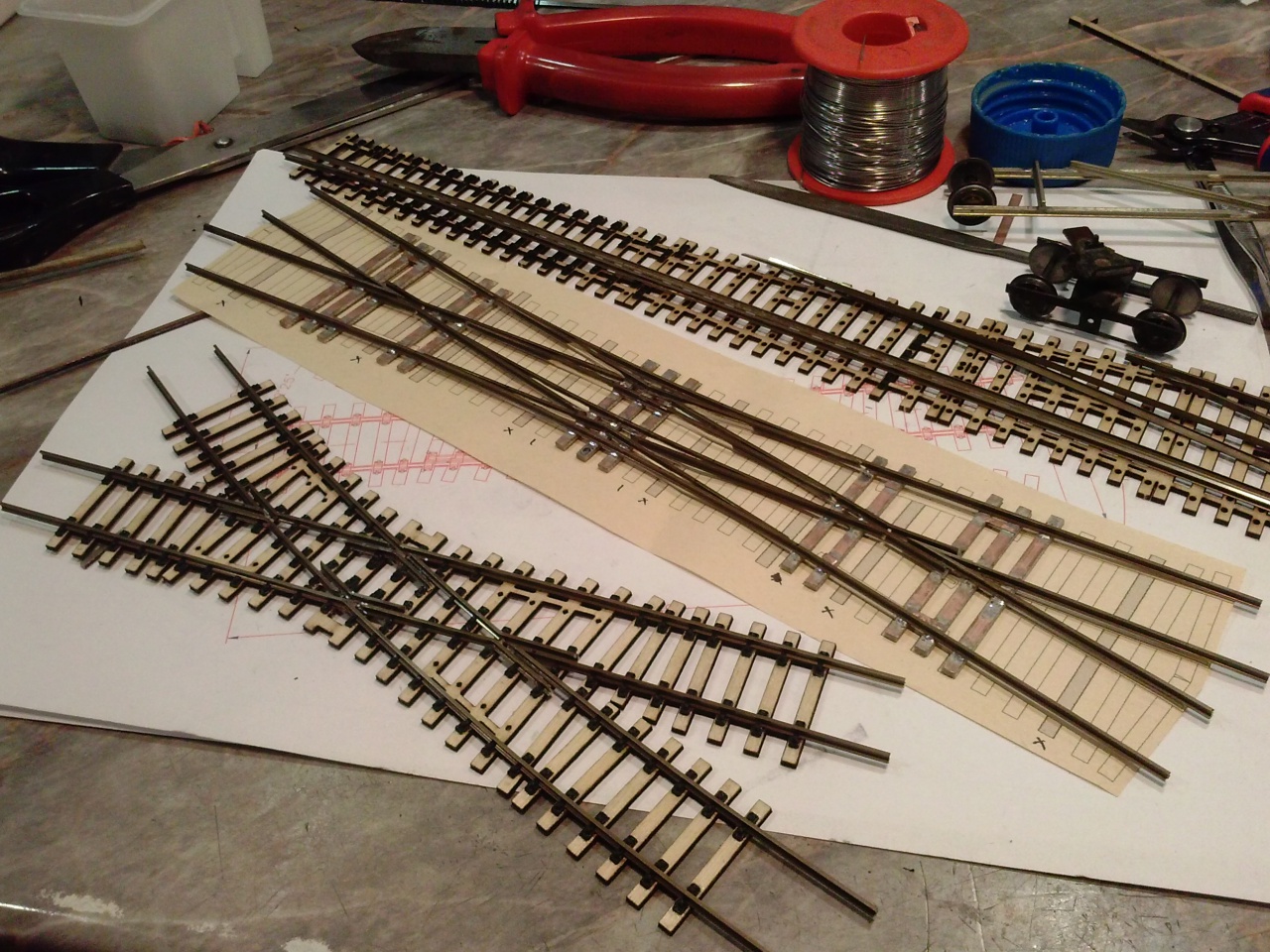

(#46177) Váltógyártó válasza Váltógyártó hozzászólására (#45819) Válasz Aug 17, 2015
Kész a ROCO geometriájú hózentróger váltó.
Több kép itt!
(#46178) Váltógyártó válasza Váltógyártó hozzászólására (#45492) Válasz Aug 17, 2015
A hármas TT is megkapta a színt.
Több kép itt!
(#46179) Váltógyártó válasza Váltógyártó hozzászólására (#45629) Válasz Aug 17, 2015
Elkészültek az egyedi hármas és íves váltók is.
Több kép itt!

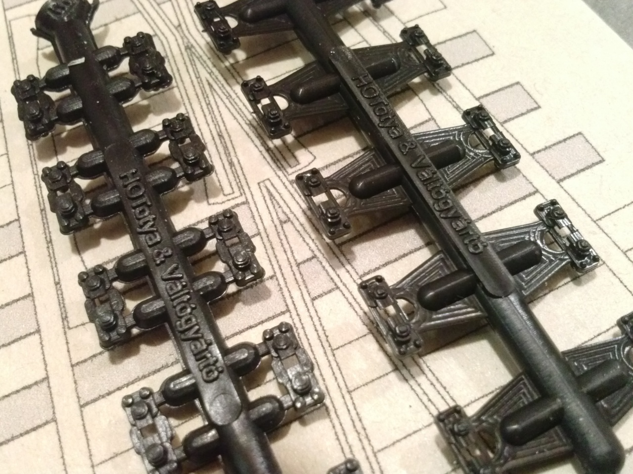

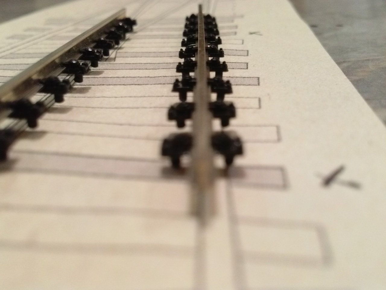

(#46204) Váltógyártó válasza Váltógyártó hozzászólására (#45945) Válasz Aug 20, 2015
Sínkötés v2.0
Pontosabb, szebb vonalak, és az új beömlő csonk miatt könnyebb levágni.
A nagy csavarok hatszögletűek, és oldalról nézve is sokkal jobban kijönnek a részletek.
Több kép itt!

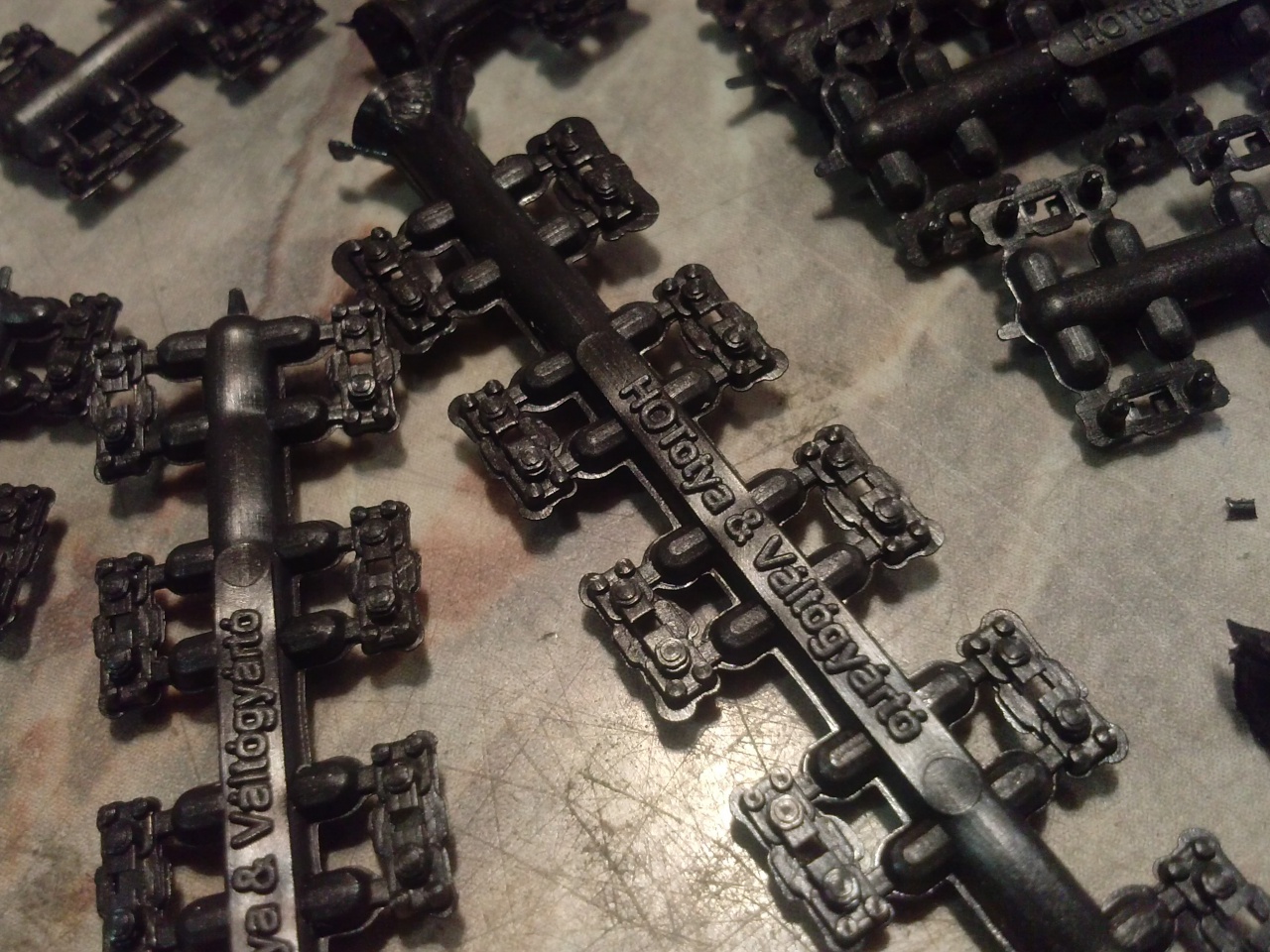

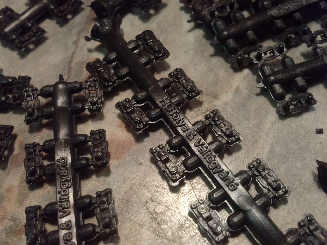

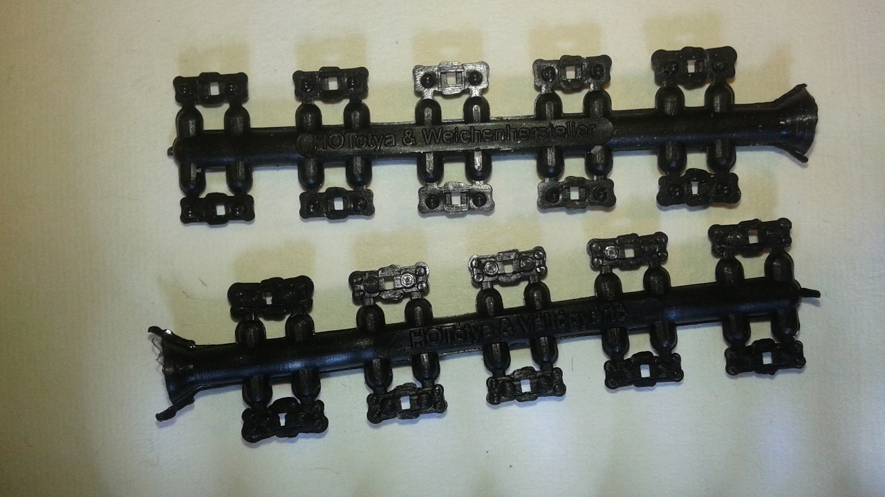

(#46387) Váltógyártó válasza Váltógyártó hozzászólására (#46204) Válasz Aug 26, 2015
Elkezdtem a sínkötéses cuccokat gyártani.
(#46432) Váltógyártó válasza Váltógyártó hozzászólására (#46387) Válasz Aug 27, 2015
Ezeknek a kis vackoknak a beragasztgatása rendkívül unalmas munka! Viszont a látvány ígéretes! Ez most egy Benő féle FREMO XI-es. Mint láthatjátok, elkészültek a csúcssínek alátétlemezei is.
