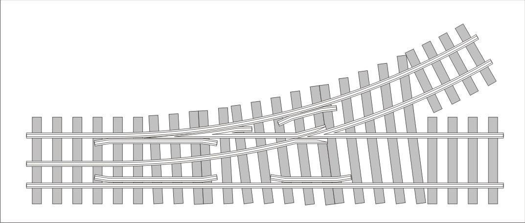

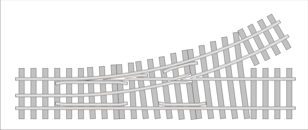

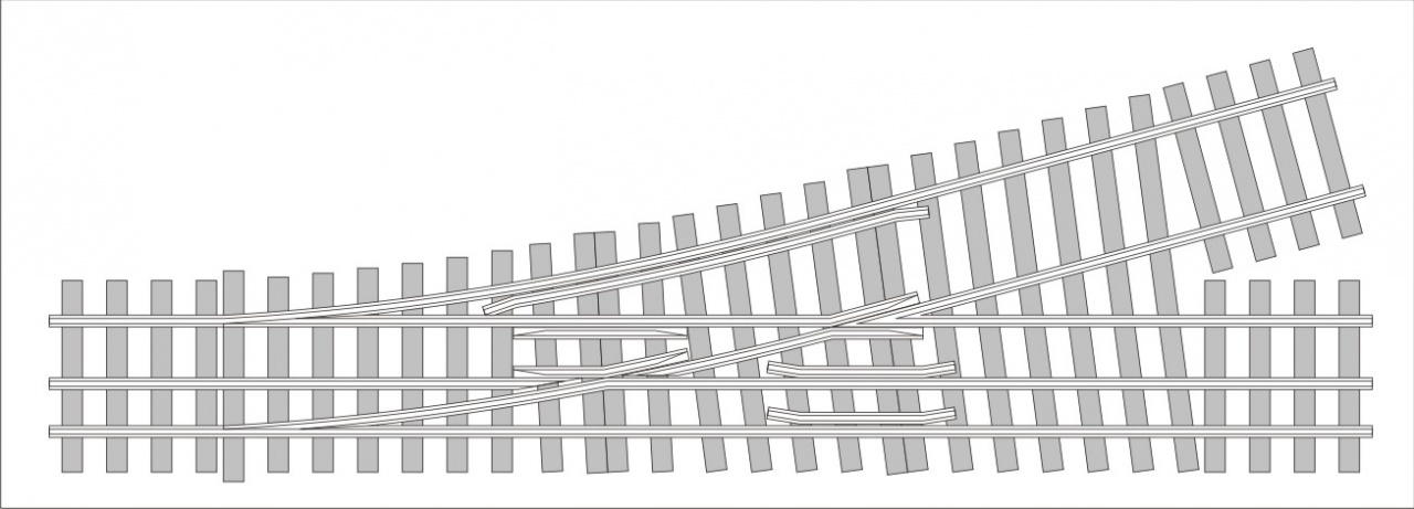

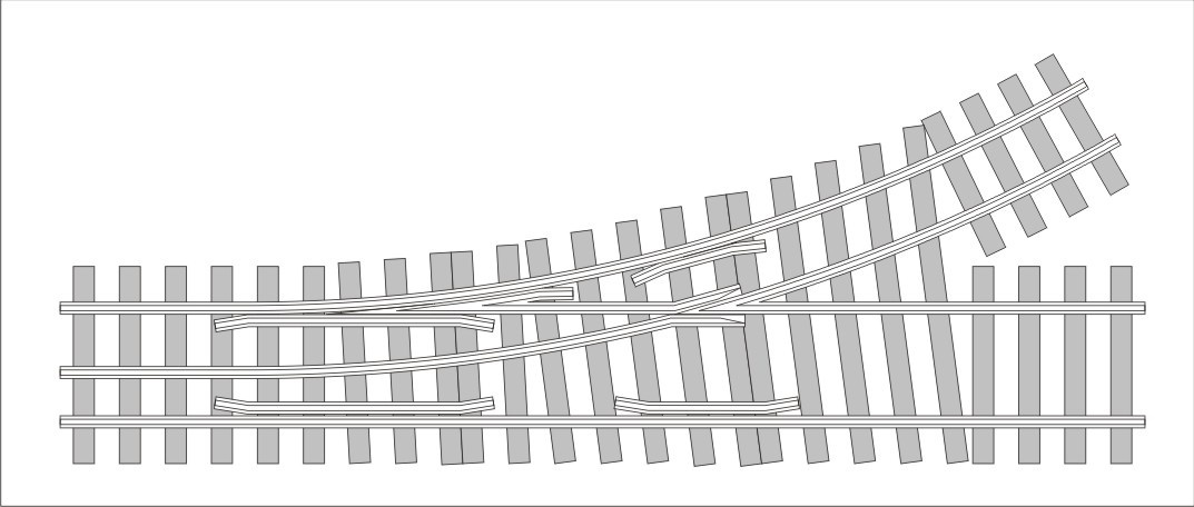

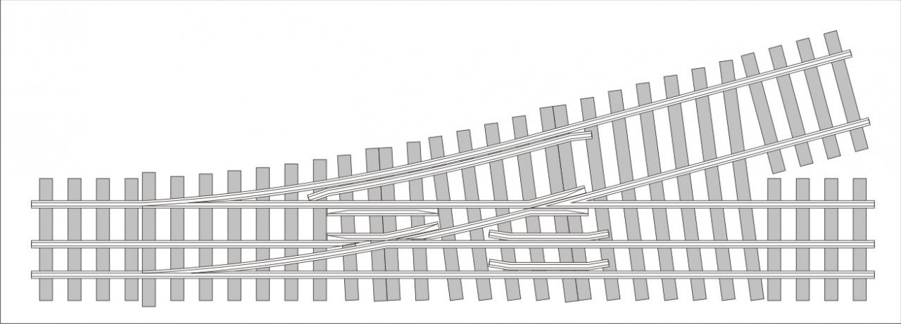

(#28782) baker6600 hozzászólása Válasz Jan 25, 2014
Váltógyártó, ezekről a képekről megvan a pdf fájl esetleg?
Illetve ha megvan, a kitérés tükrözve kellene. Segítenél vele?
Előre is köszi.
(#28811) Váltógyártó válasza baker6600 hozzászólására (#28782) Válasz Jan 26, 2014
Bocs, de ezeket nem tudom odaadni, nem lenne korrekt a gazdájukkal szemben.
De ha ügyes vagy, egy grafikai programmal ki tudod nyerni a megfelelő infót a képekből!

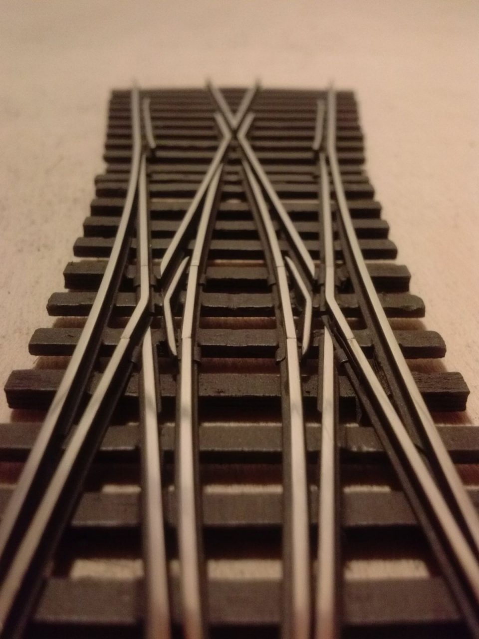

(#28812) Váltógyártó hozzászólása Válasz Jan 26, 2014

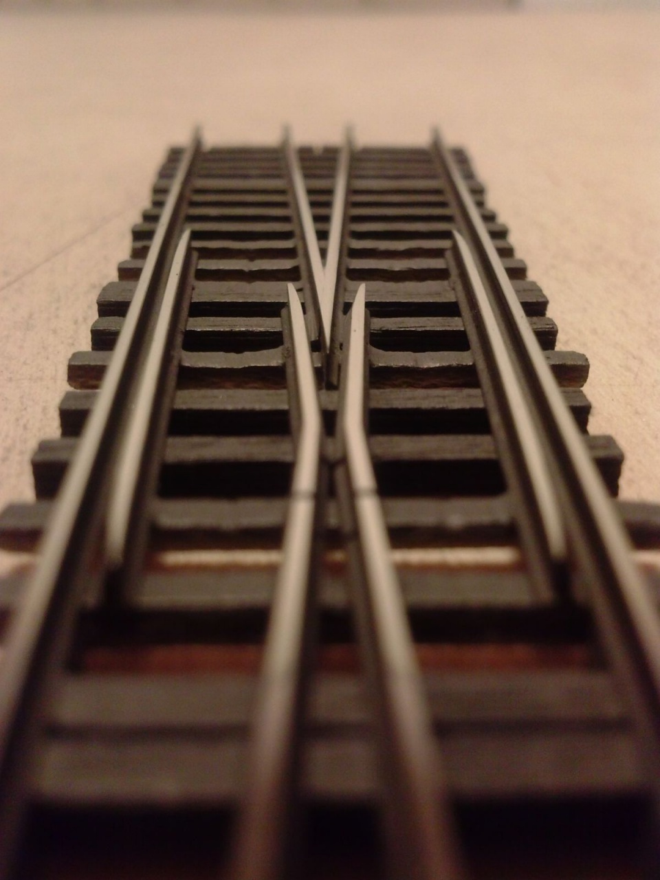

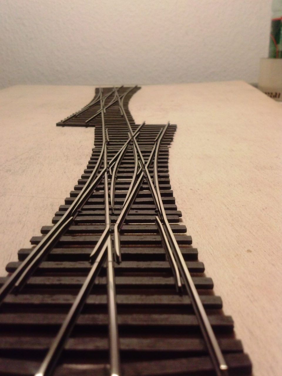

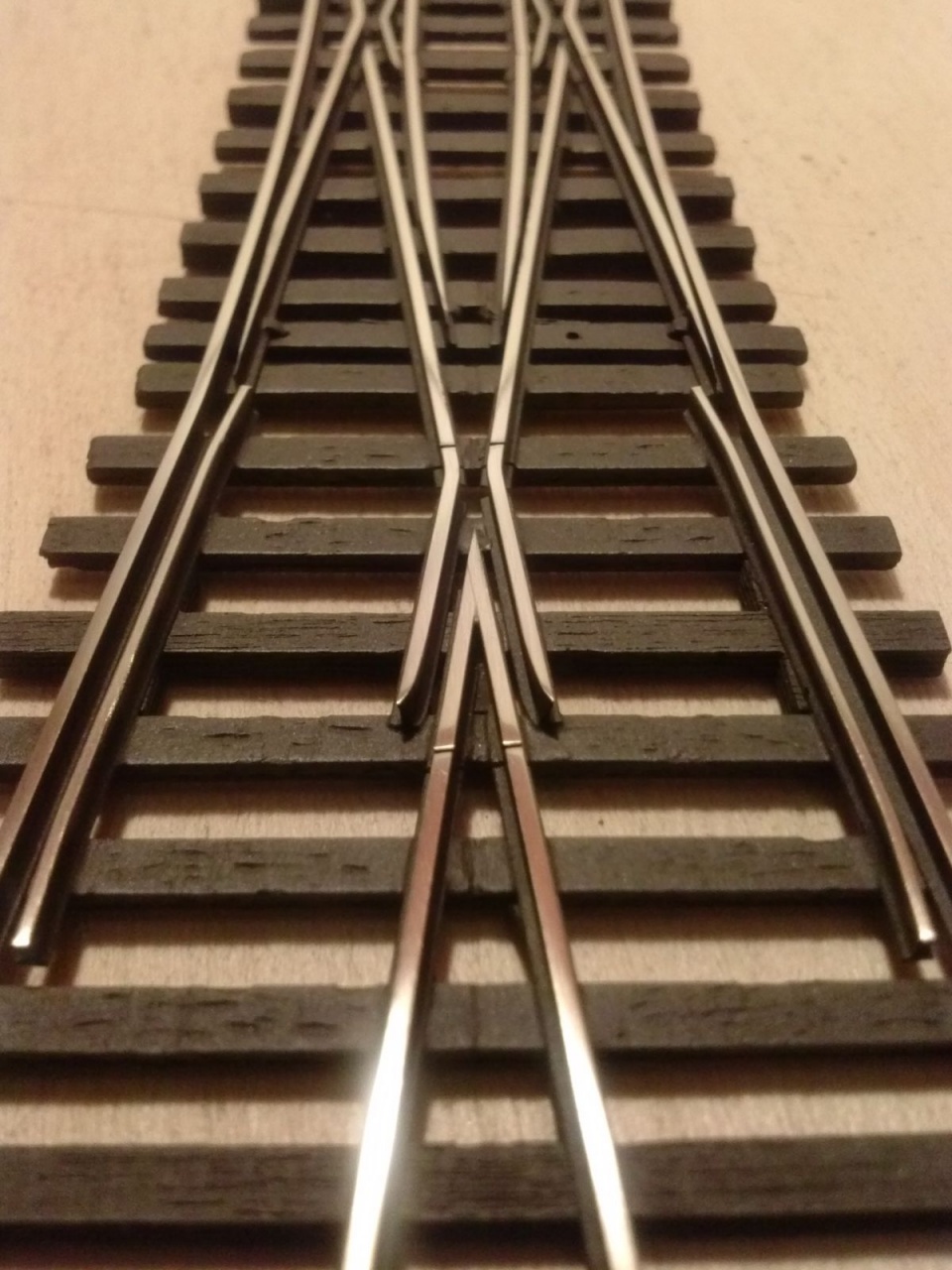

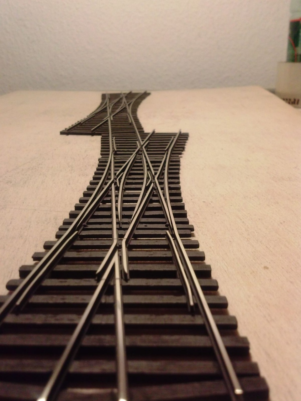

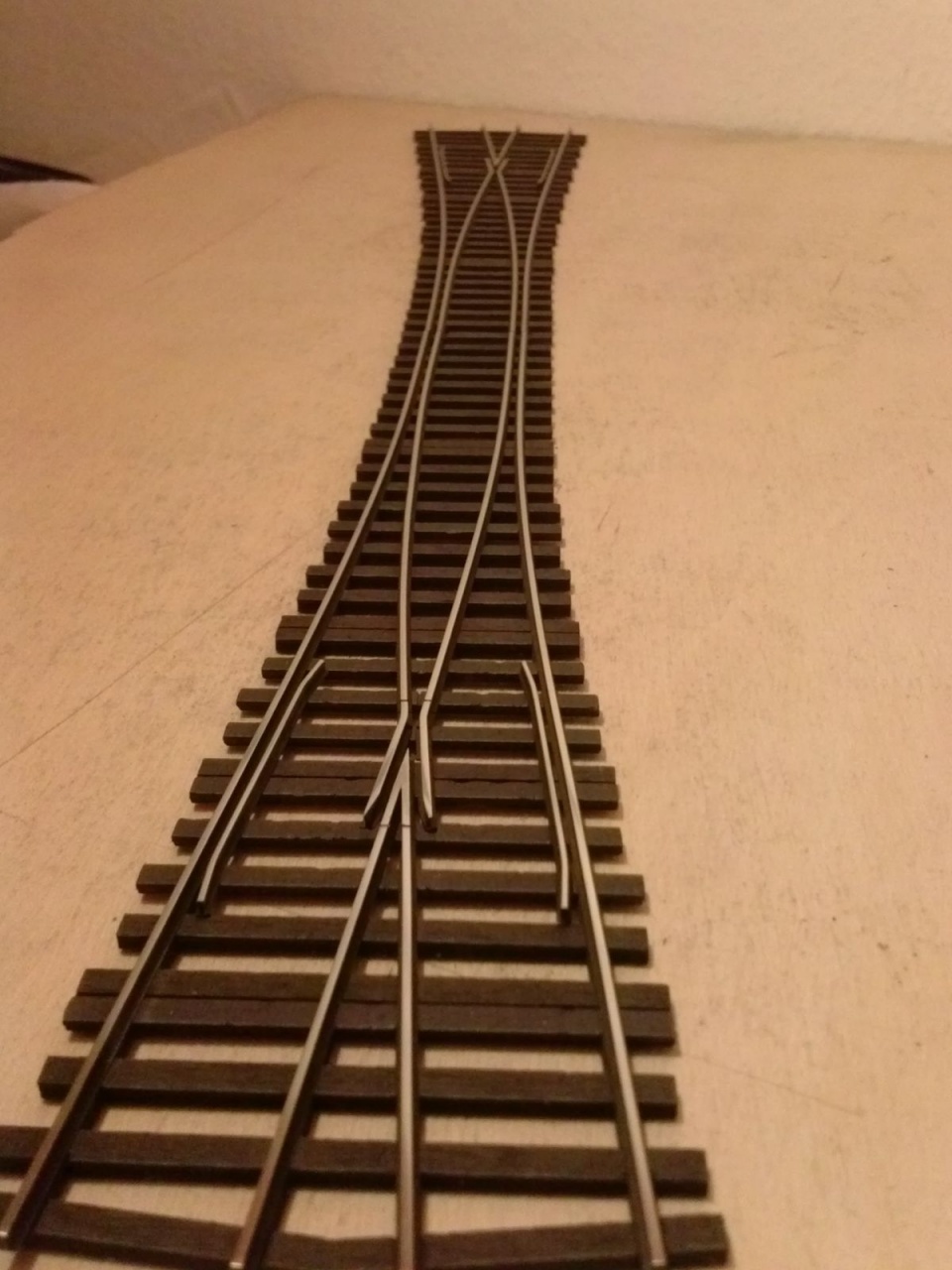

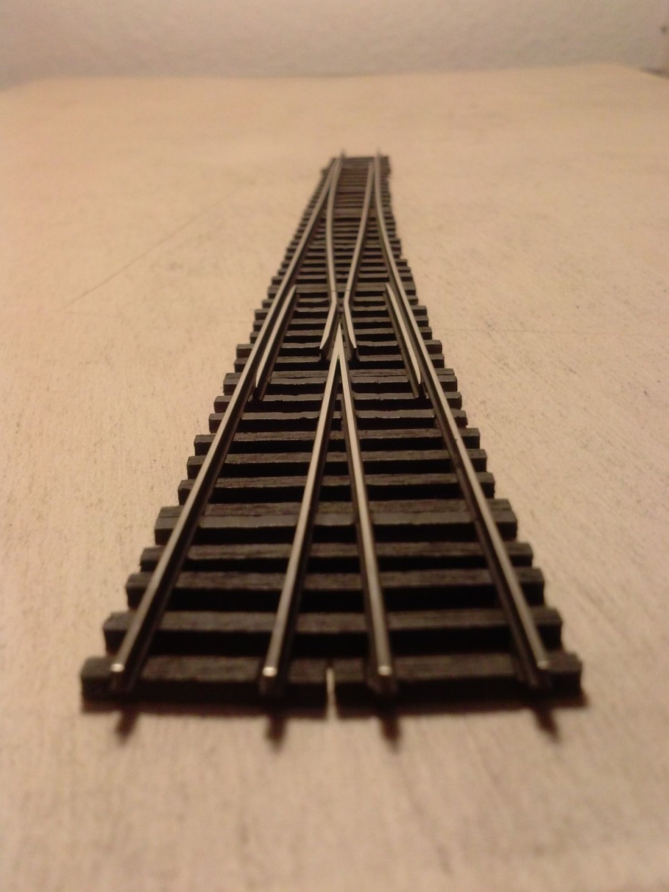

H0 12°-os vágányfonódás, és 1,2m egyenes vágány:
(#28813) baker6600 válasza Váltógyártó hozzászólására (#28811) Válasz Jan 26, 2014
Hát akkor kreatív leszek
(#28814) FriTTz válasza Váltógyártó hozzászólására (#28812) Válasz Jan 26, 2014

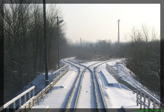

Itt valamit nem értek!
H0 fonódik H0-val a kép alapján?
(#28815) reszelozsir válasza FriTTz hozzászólására (#28814) Válasz Jan 26, 2014
Úgy tűnik, mint a leendő villamos Budán a Margit-híd alatt.
(basszus, éjszakás voltál? )

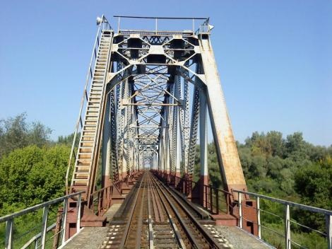

(#28816) róbertke válasza FriTTz hozzászólására (#28814) Válasz Jan 26, 2014
Létezik ilyen a valóságban is, hogy két normál nyomtáv fonódik egymással, pld: - Városi villamos vasút a főutcán v. keskeny utcán így megy keresztül, két drága váltó kihagyása nélkül. Itt ez ha jól tudom hídon fog keresztül menni. Most hirtelen csak a Lisszaboni villamost találtam: Bővebben: Link
(#28827) Váltógyártó válasza FriTTz hozzászólására (#28814) Válasz Jan 26, 2014
Róbertke megadta a választ.

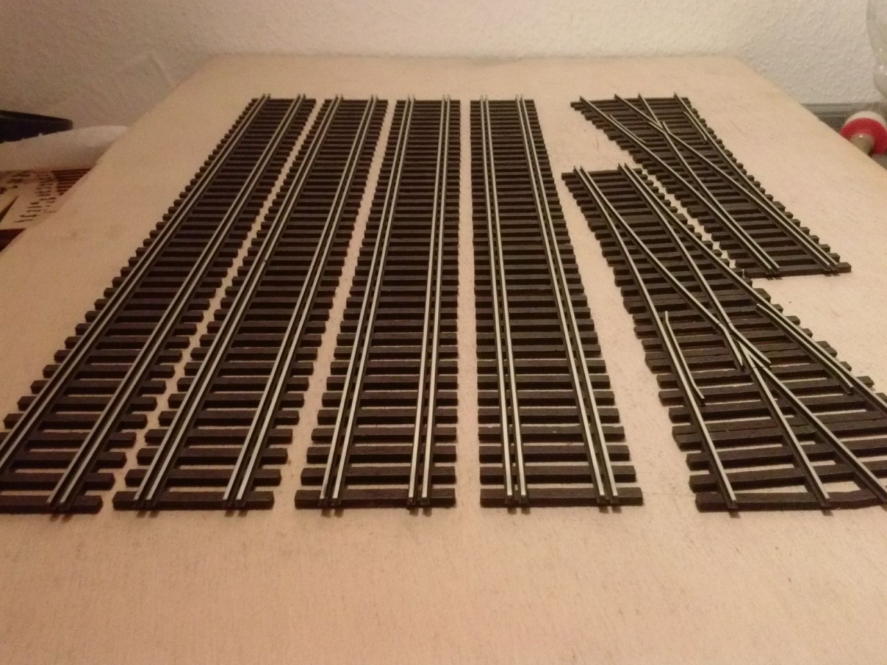

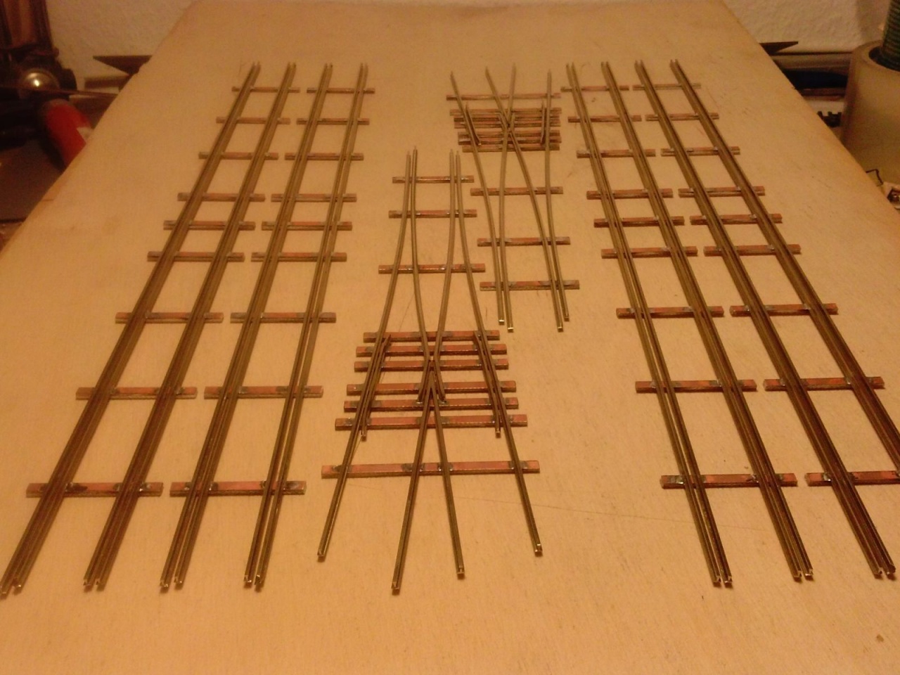

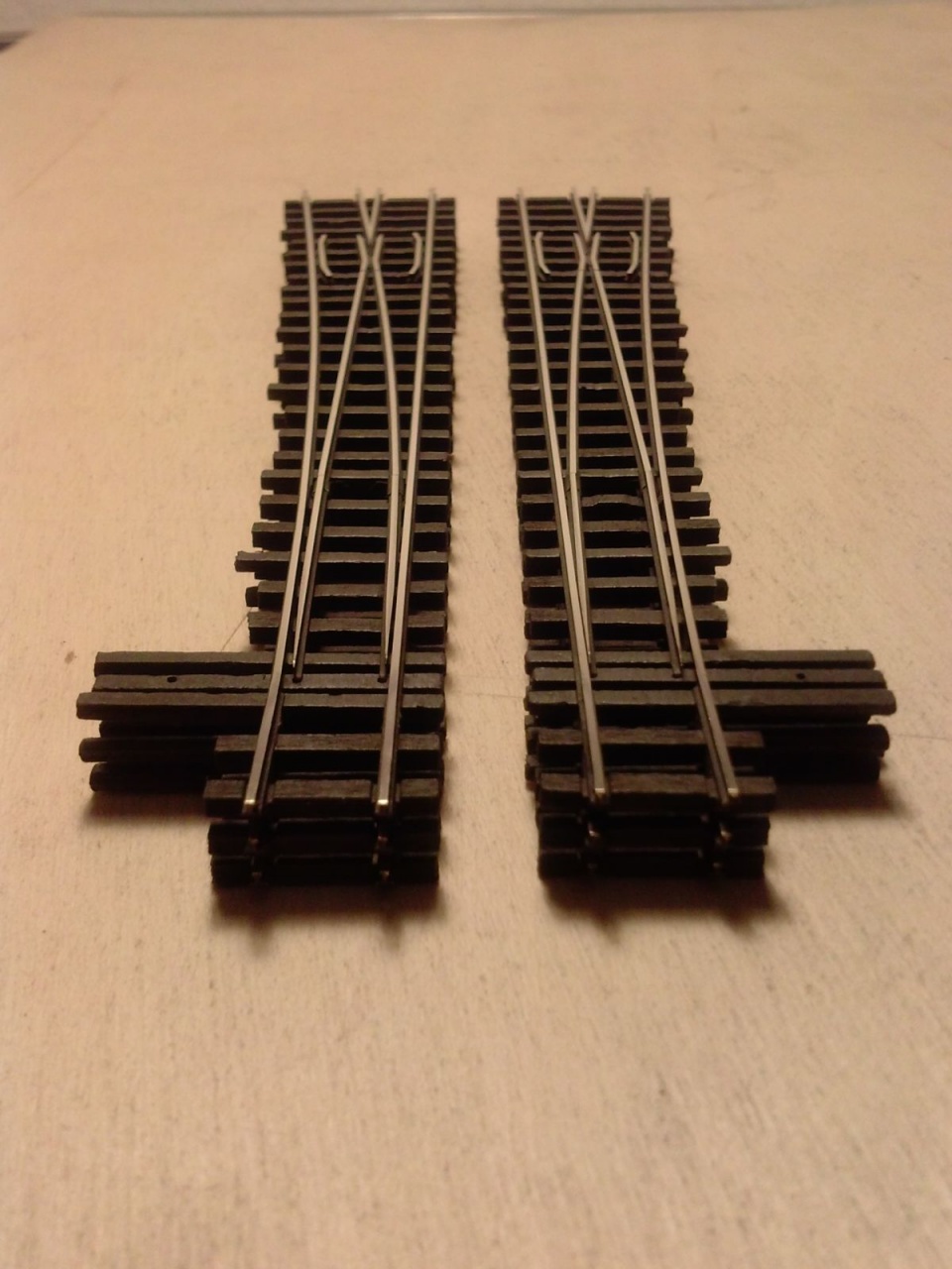

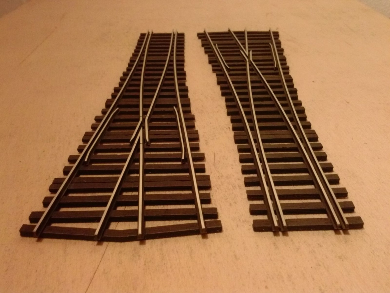

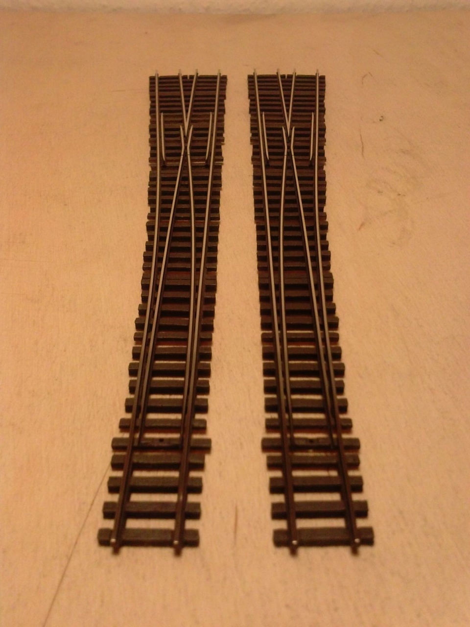

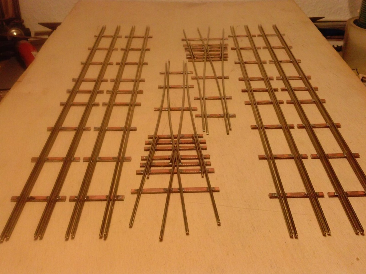

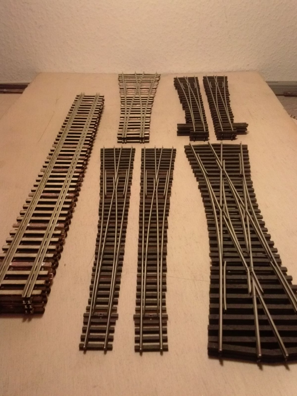

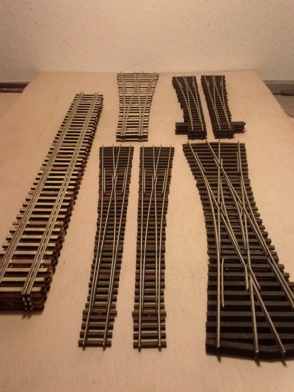

(#28858) Váltógyártó válasza Váltógyártó hozzászólására (#28402) Válasz Jan 26, 2014
Elkészültek az angolok...

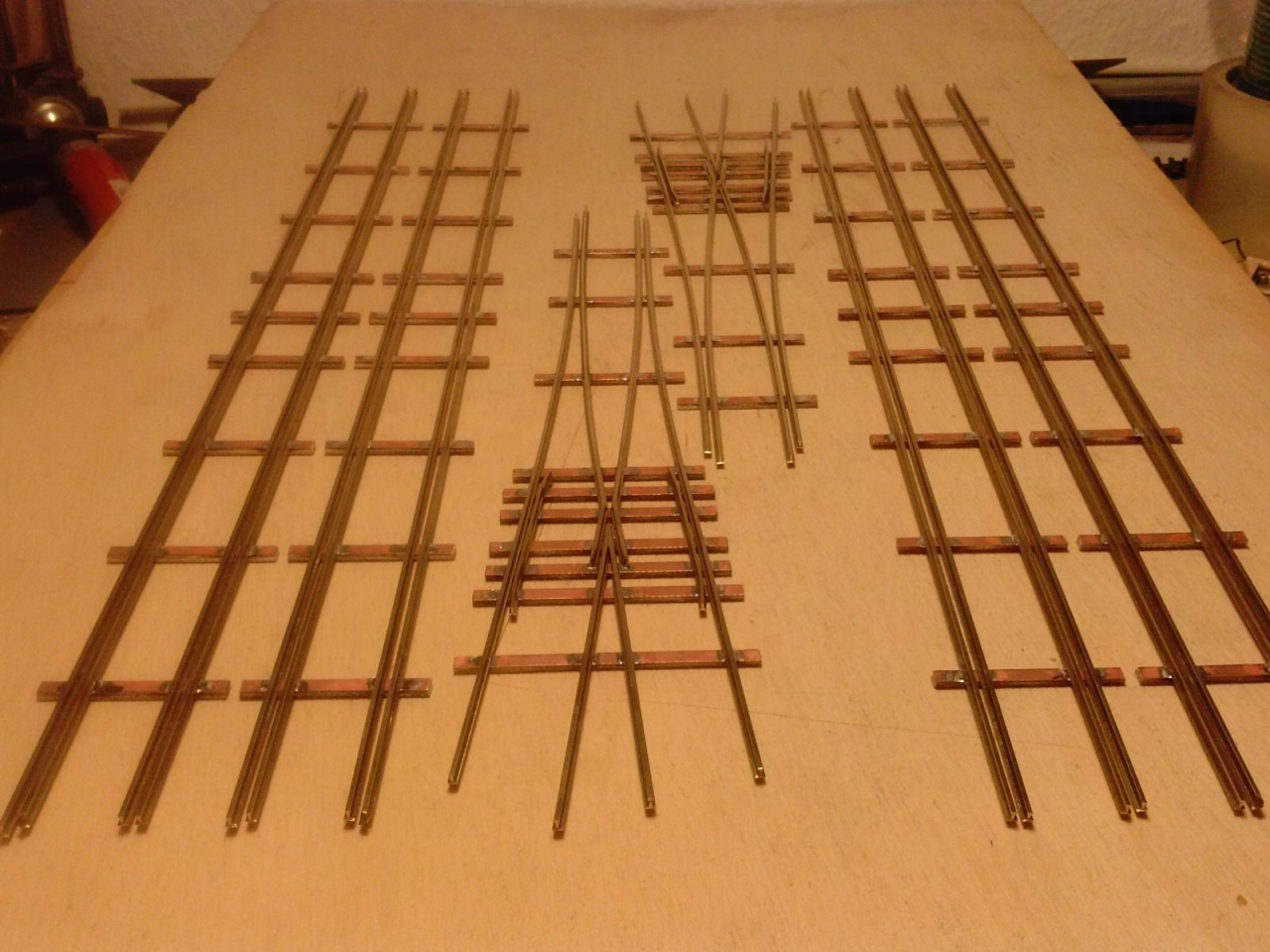

(#28859) Váltógyártó válasza Váltógyártó hozzászólására (#28858) Válasz Jan 26, 2014
Még...

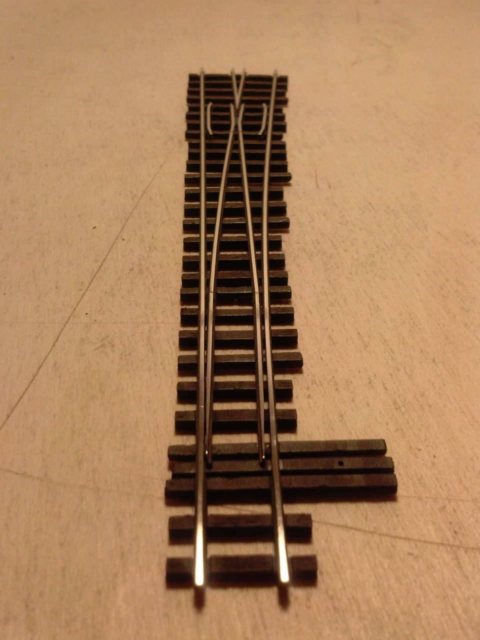

(#28860) Váltógyártó válasza Váltógyártó hozzászólására (#28501) Válasz Jan 26, 2014
A H0e váltók is...
(#28861) Váltógyártó válasza Váltógyártó hozzászólására (#28595) Válasz Jan 26, 2014
Az N-es XIII-as váltó is...

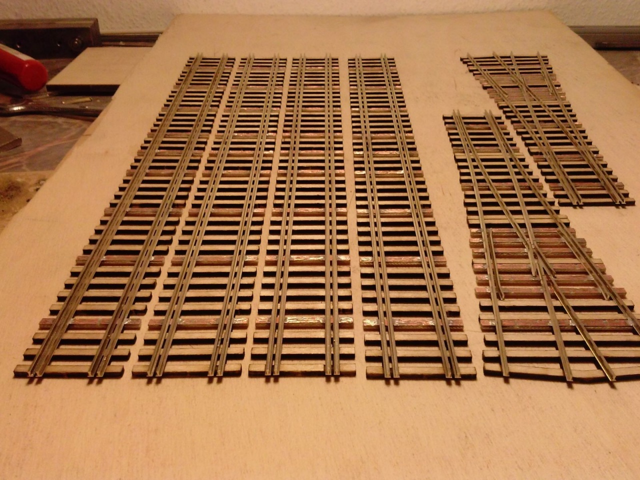

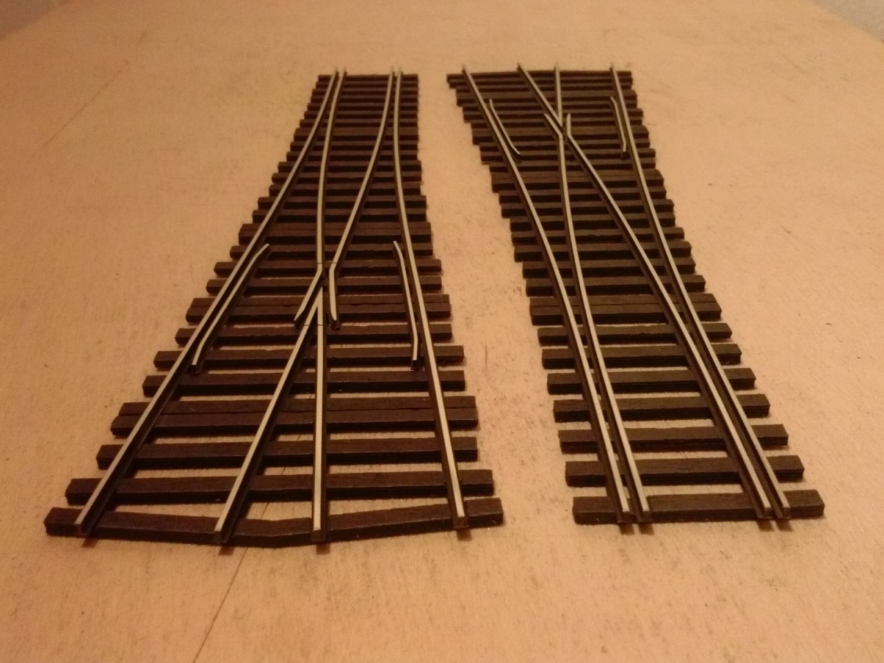

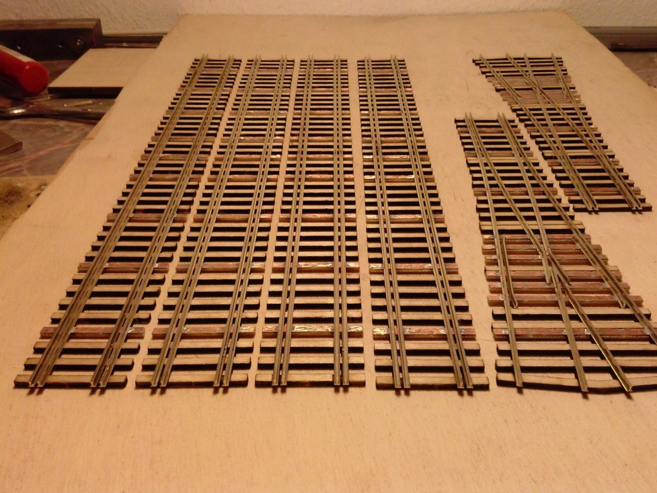

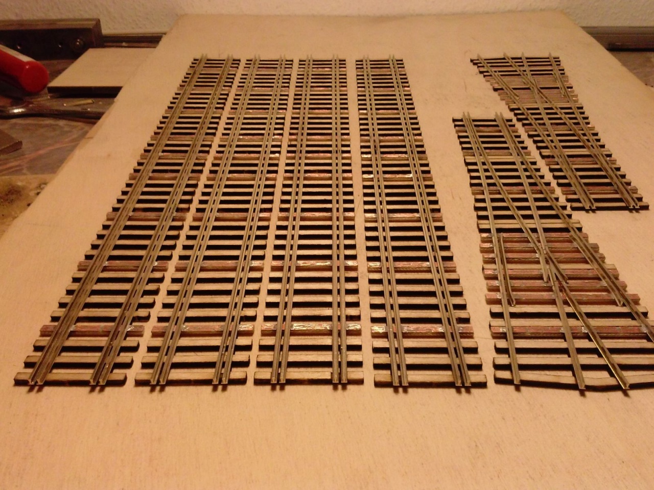

(#28863) Váltógyártó válasza Váltógyártó hozzászólására (#28812) Válasz Jan 26, 2014

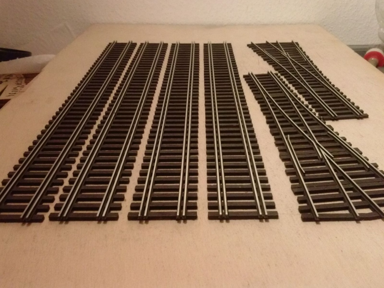

És felkerültek a talpfák a H0 fonódásra...
(#28864) Váltógyártó hozzászólása Válasz Jan 26, 2014
A hét végén nagyüzem volt!
(#28893) HOTotya válasza Váltógyártó hozzászólására (#28864) Válasz Jan 27, 2014
Látni a verítéket a hömlöködön... Szépek lettek (szokás szerint) már "csak" be kell építeni...

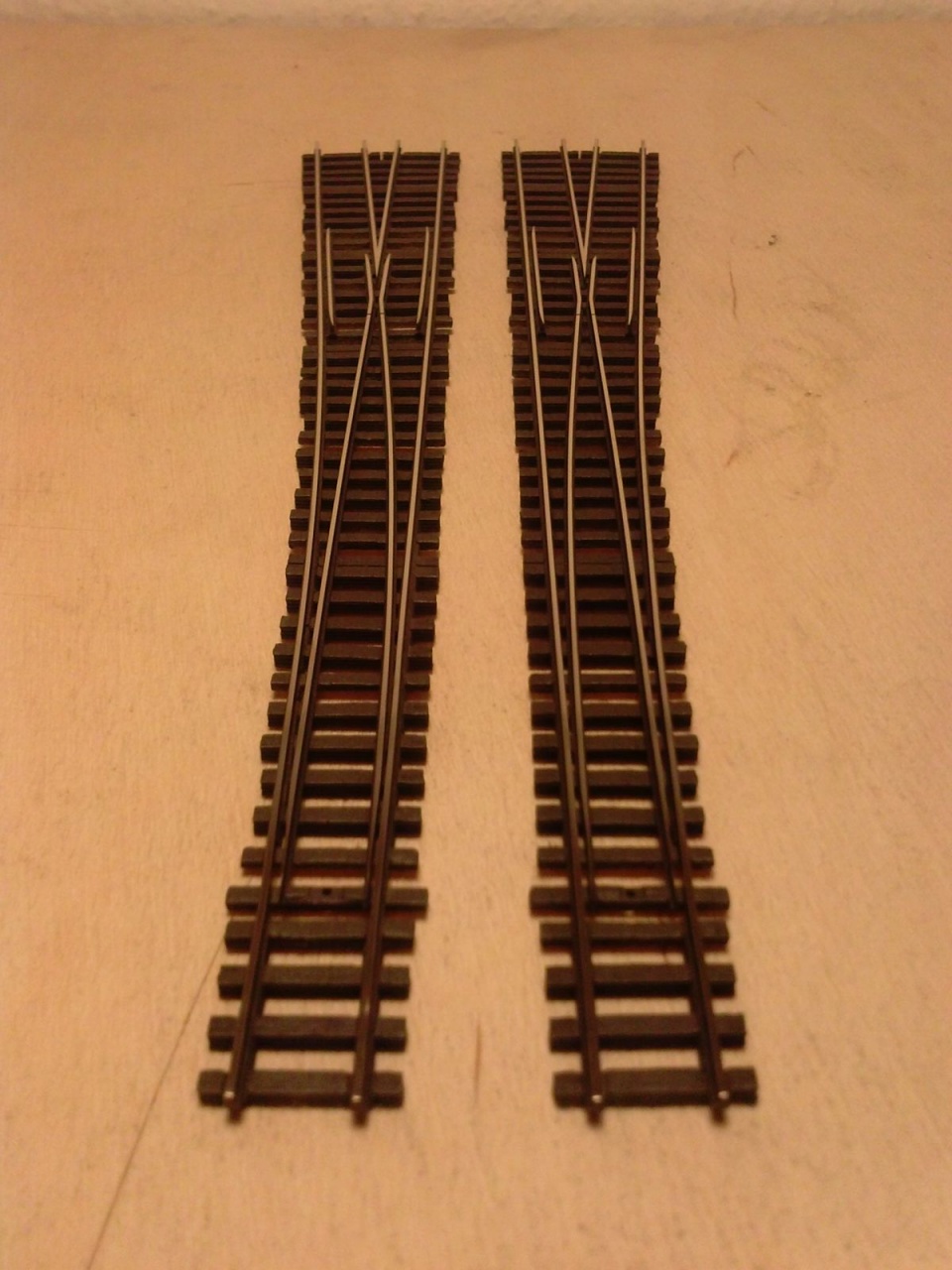

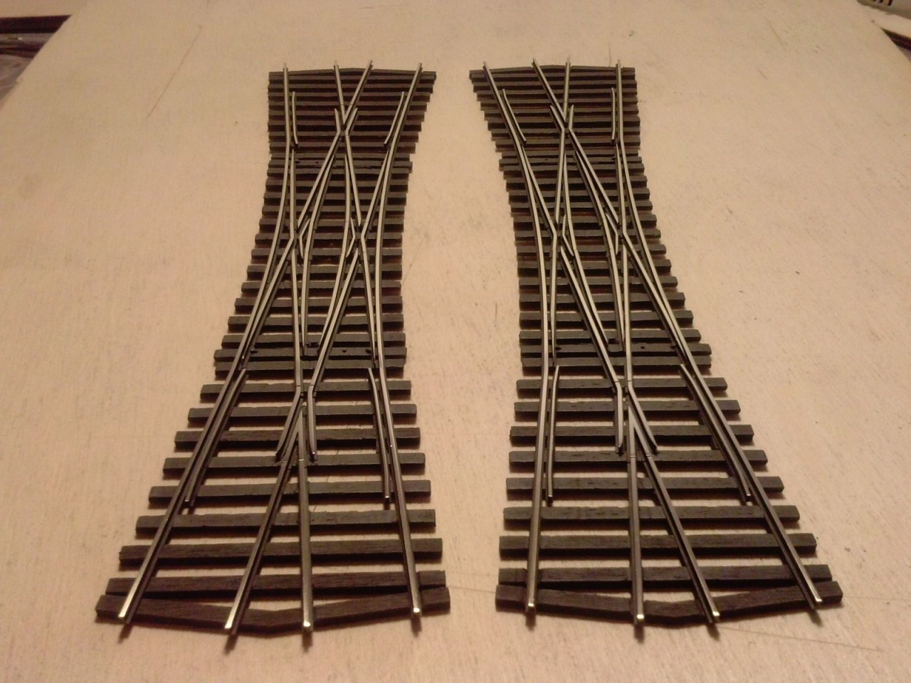

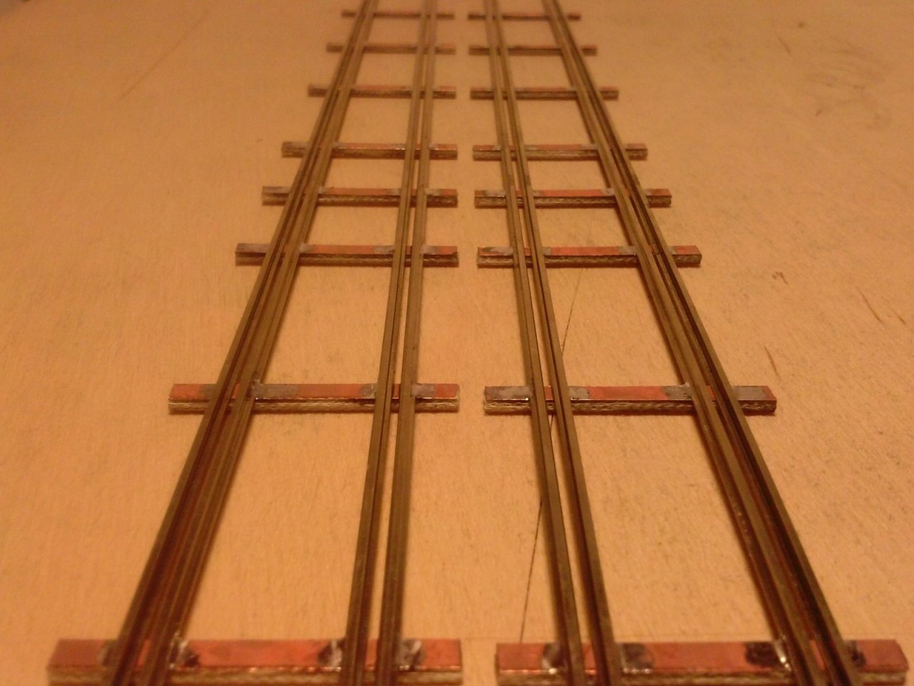

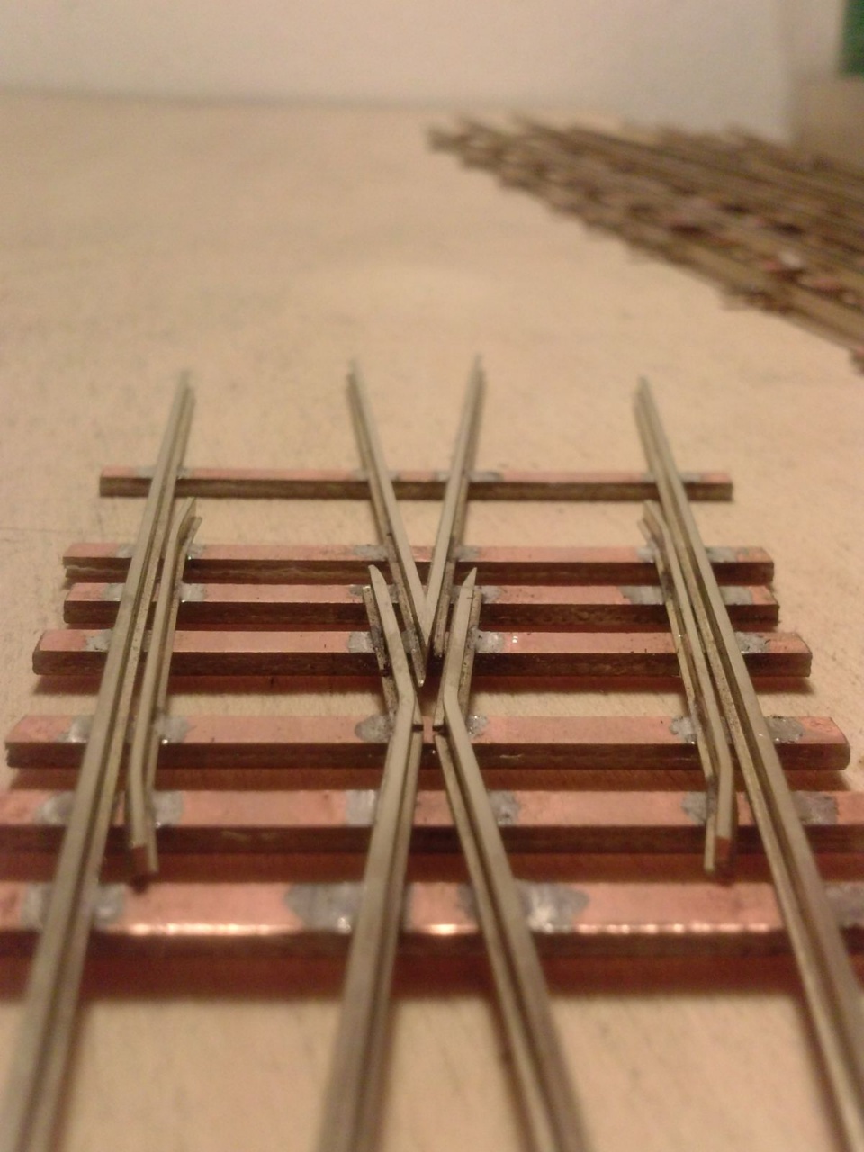

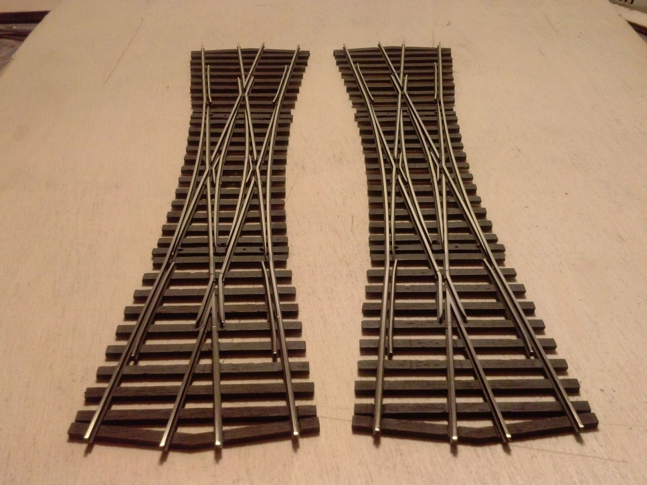

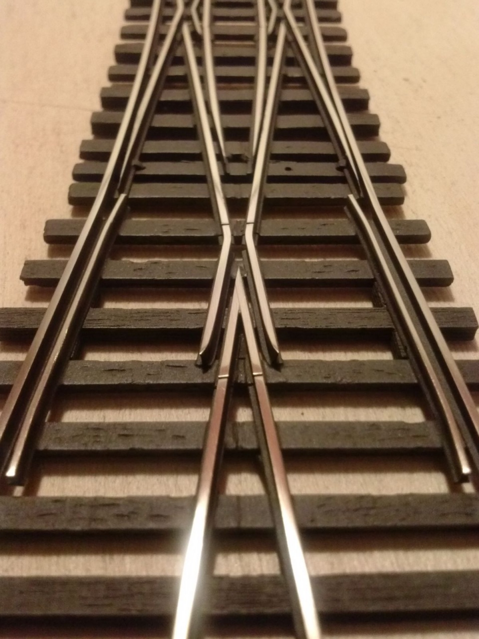

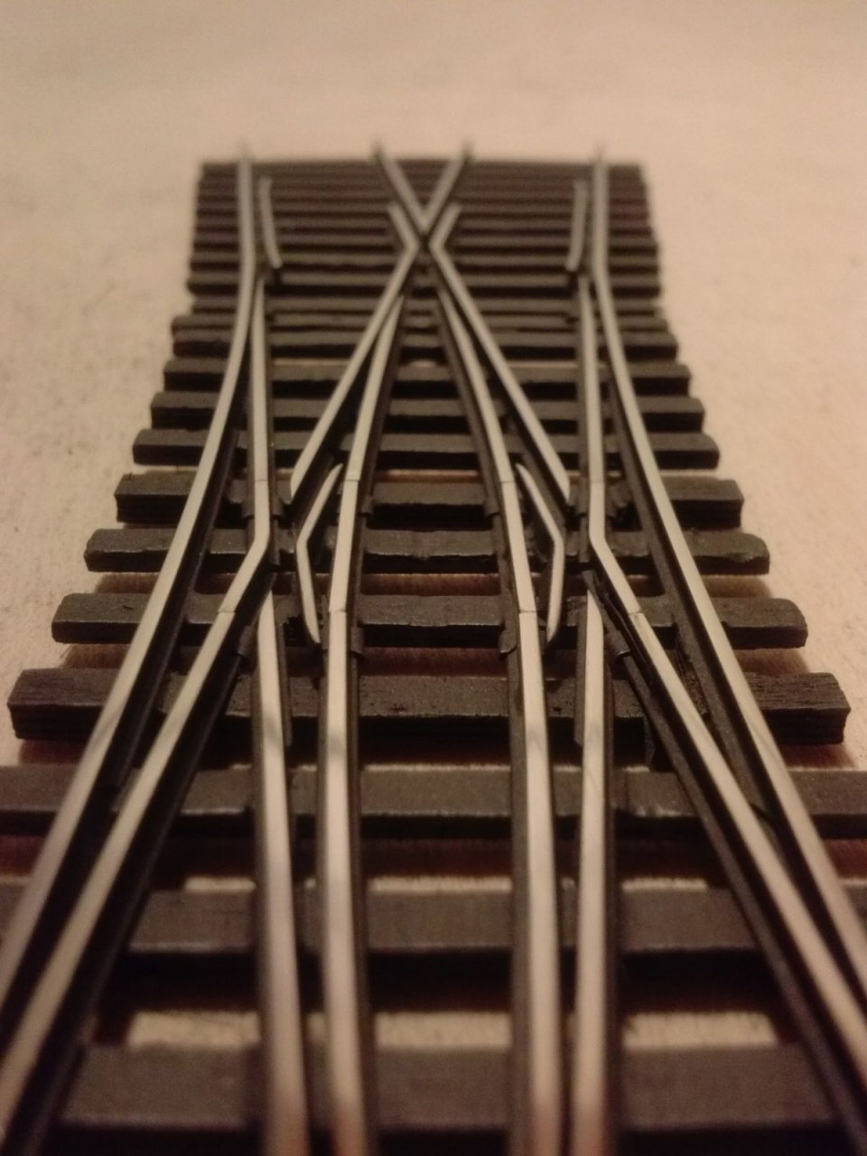

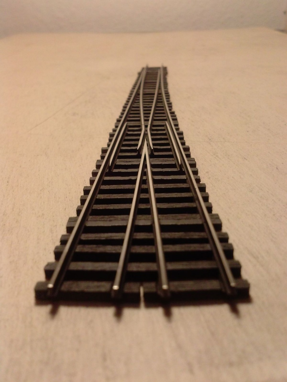

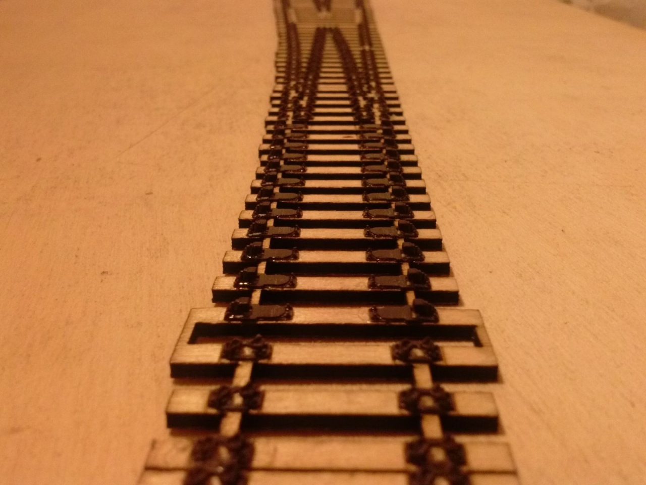

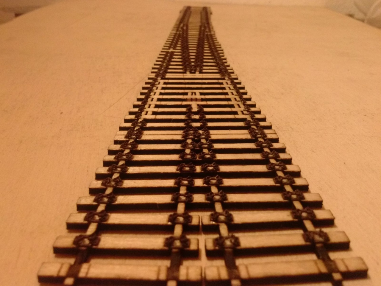

(#29619) Váltógyártó válasza Váltógyártó hozzászólására (#28863) Válasz Feb 11, 2014

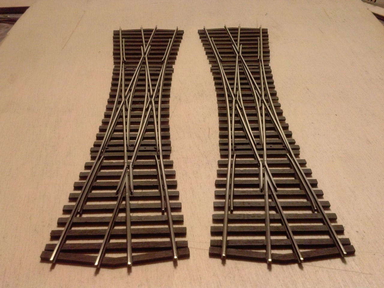

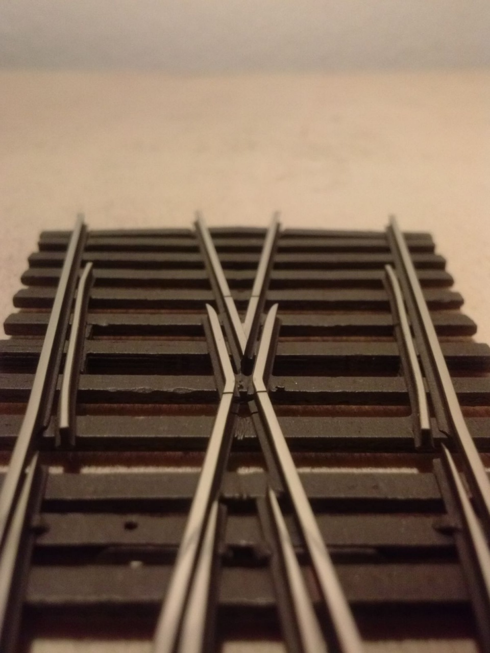

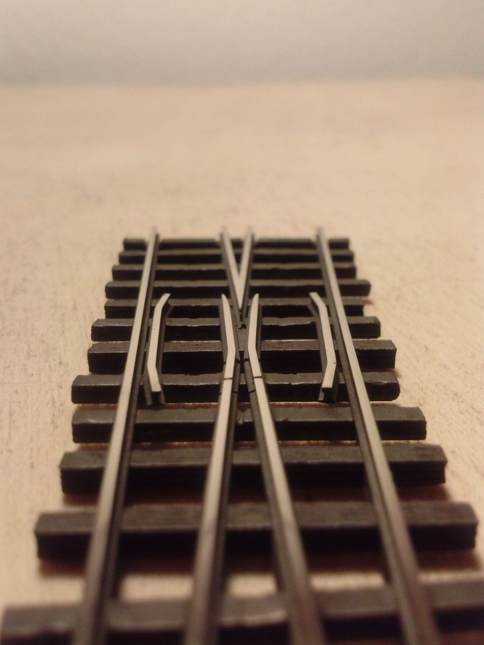

Elkészült a H0 fonódás:

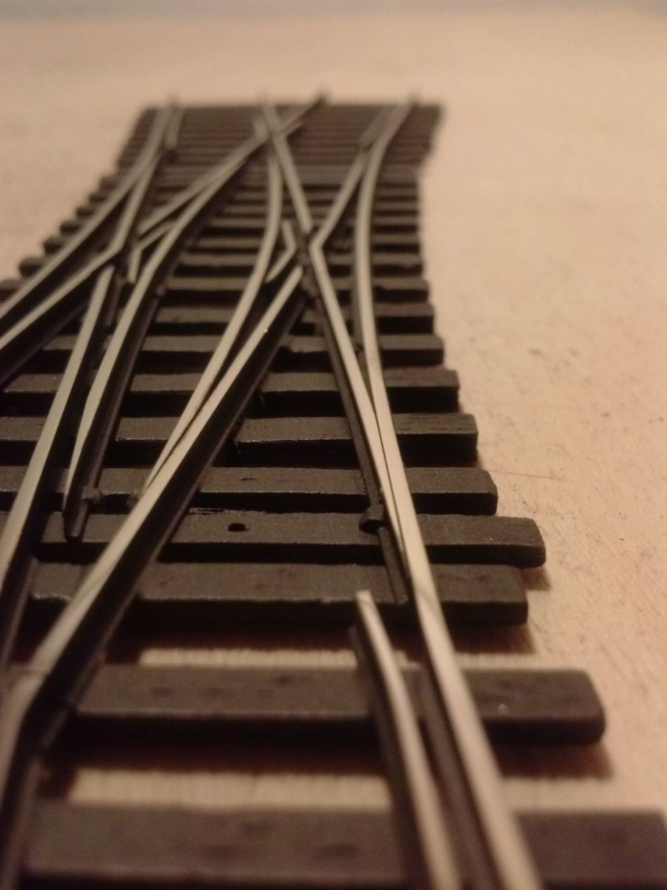

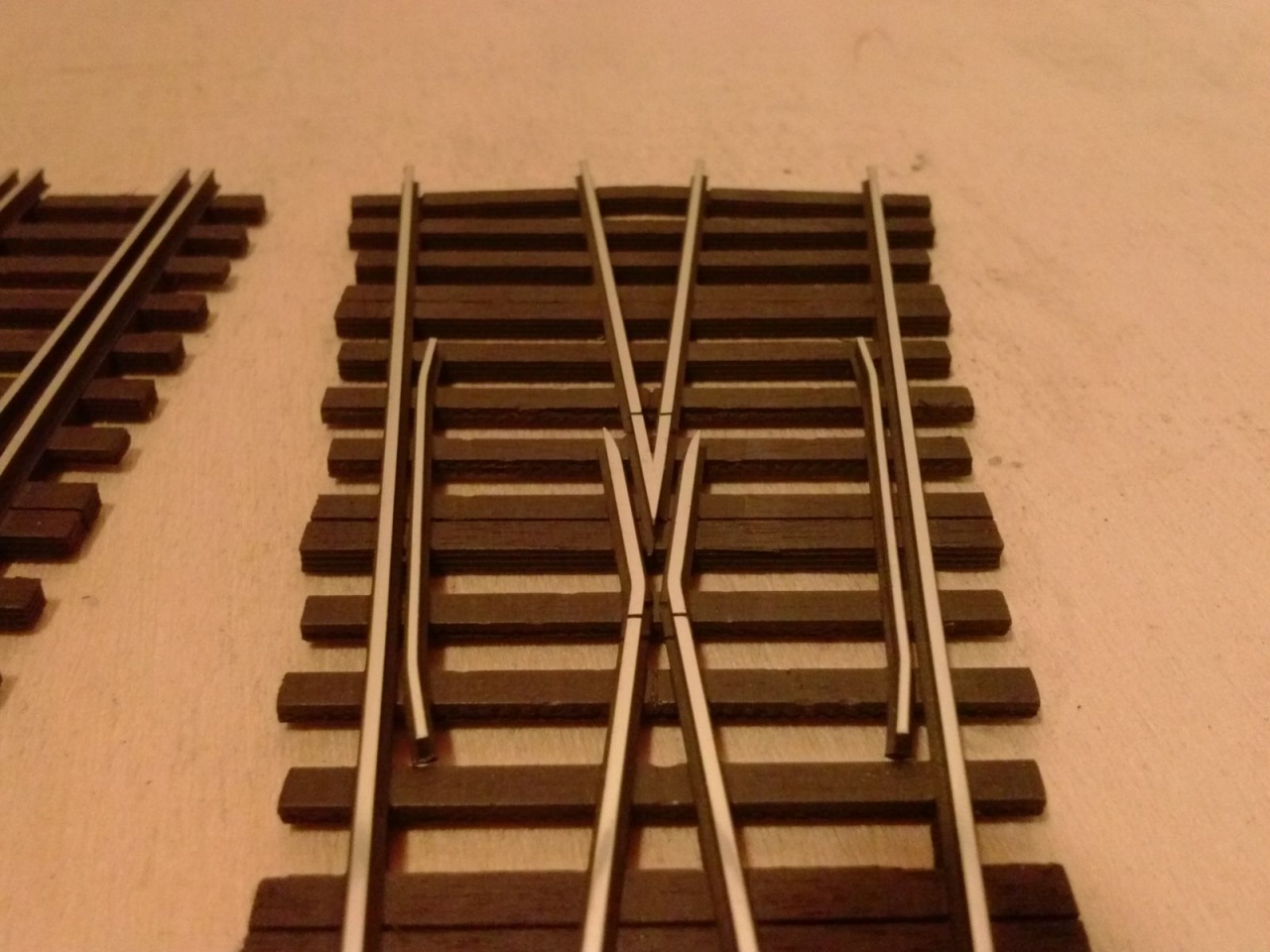

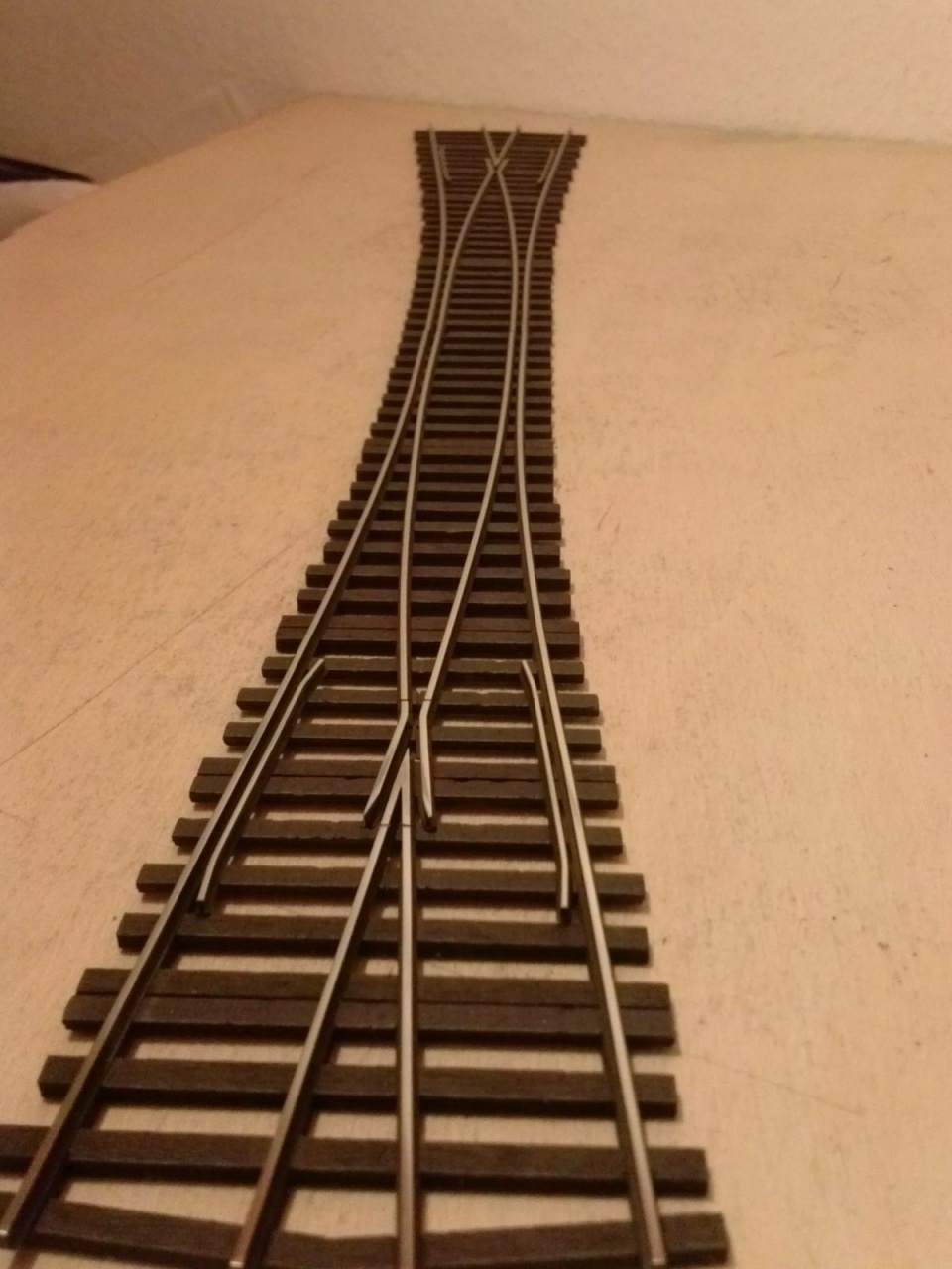

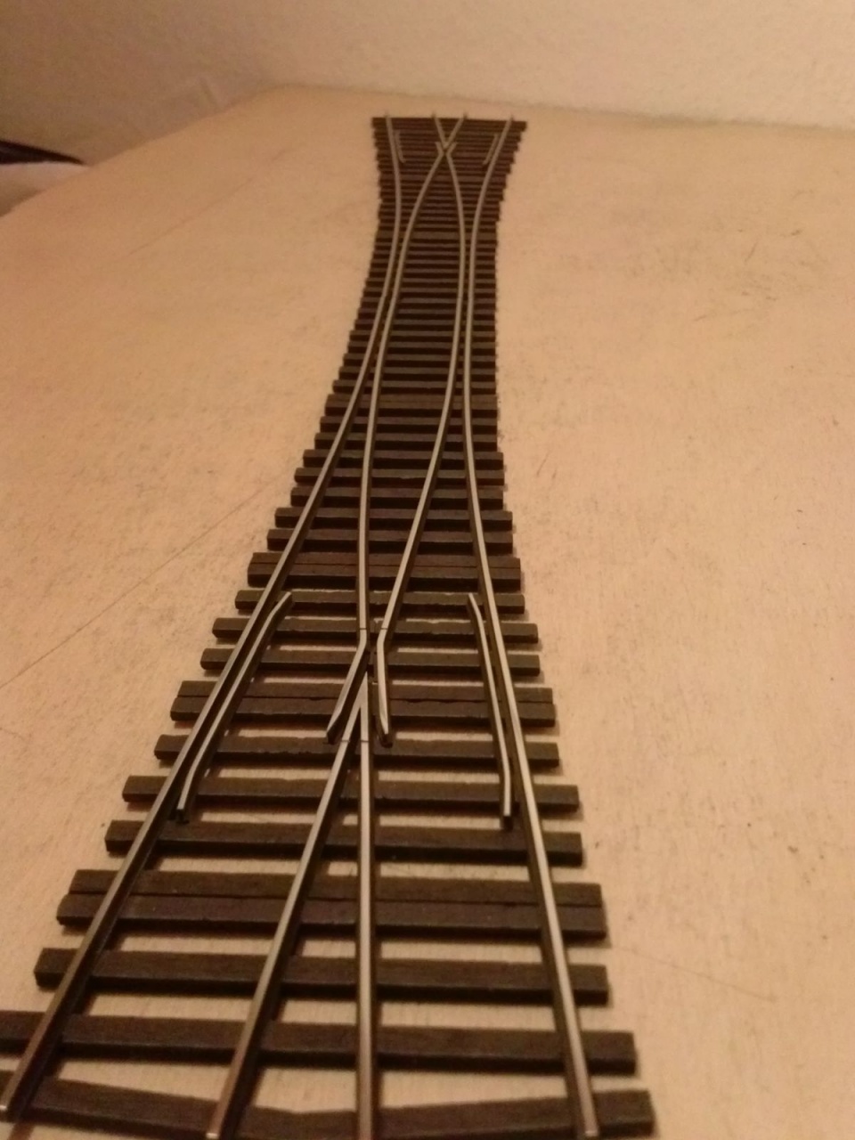

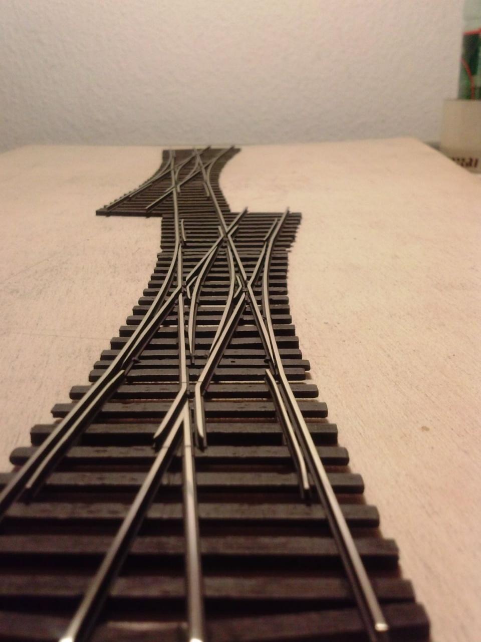

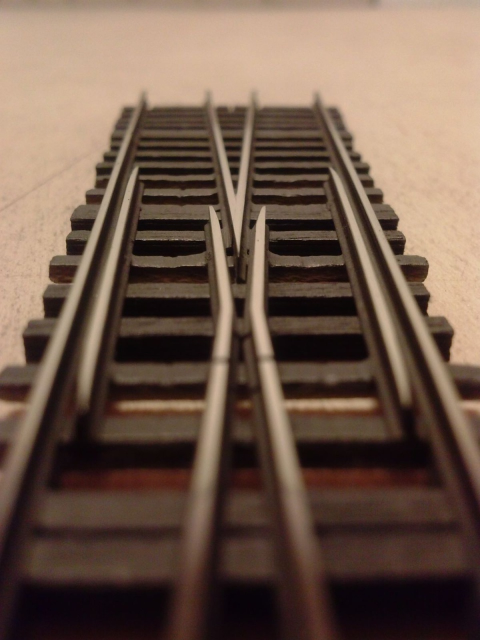

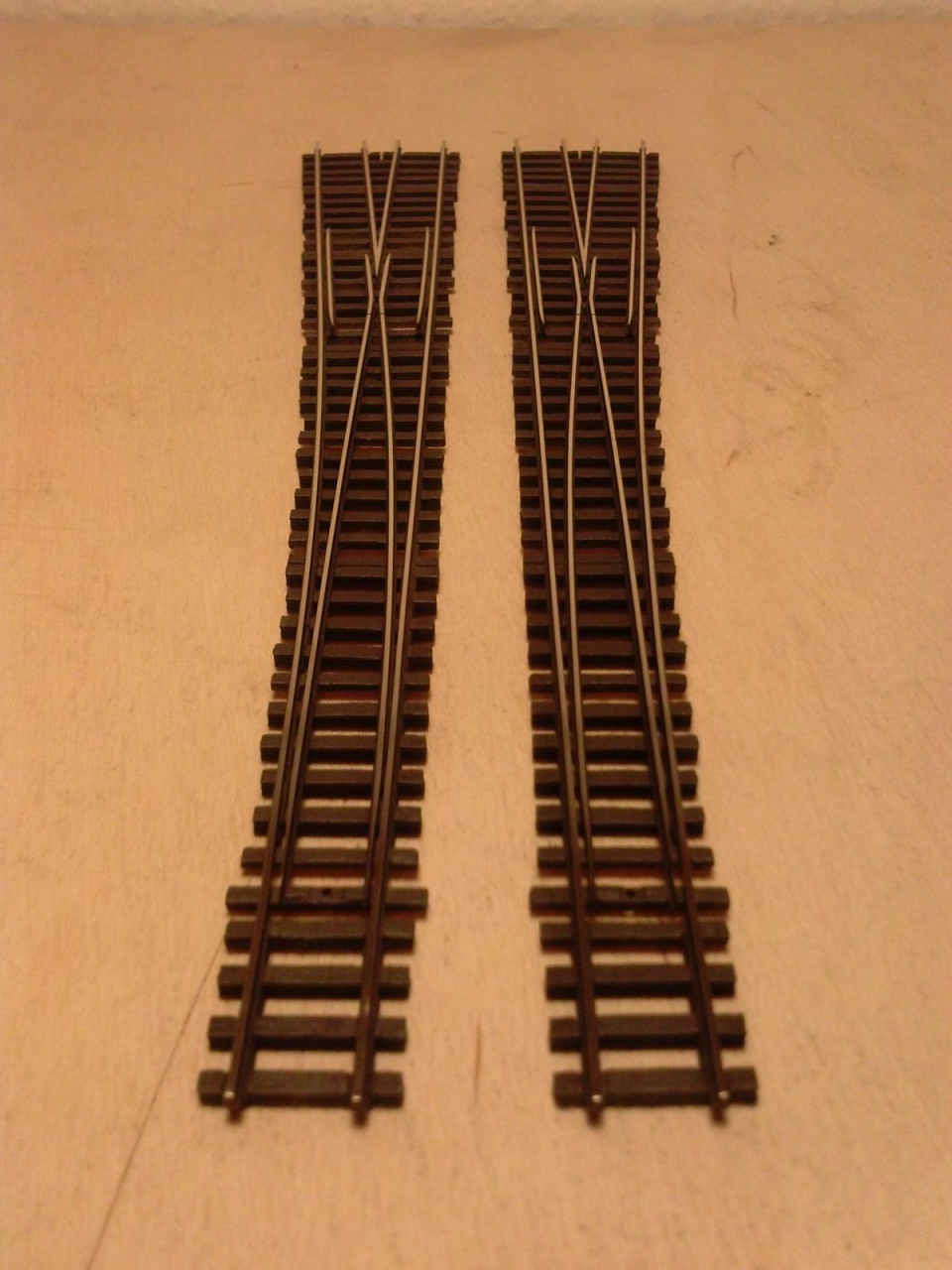

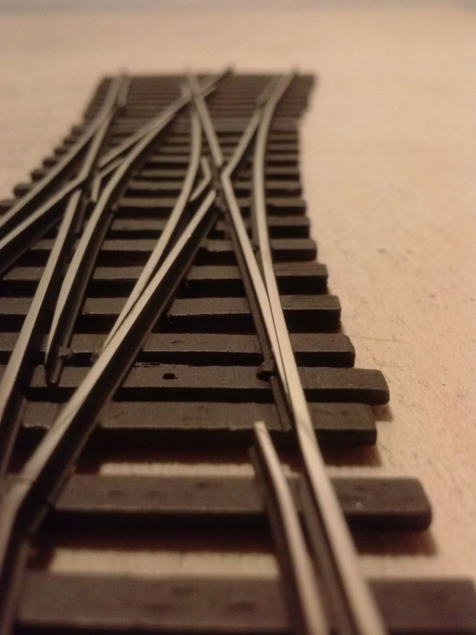

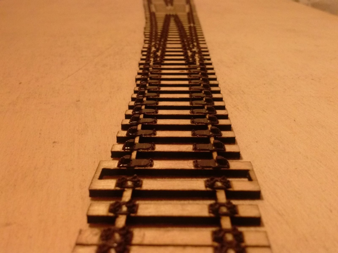

(#29620) Váltógyártó válasza Váltógyártó hozzászólására (#29619) Válasz Feb 11, 2014
(#29627) Frankye válasza Váltógyártó hozzászólására (#29620) Válasz Feb 11, 2014
"Csak" a szokásos (csúcs-)minőség! Elismerésem!

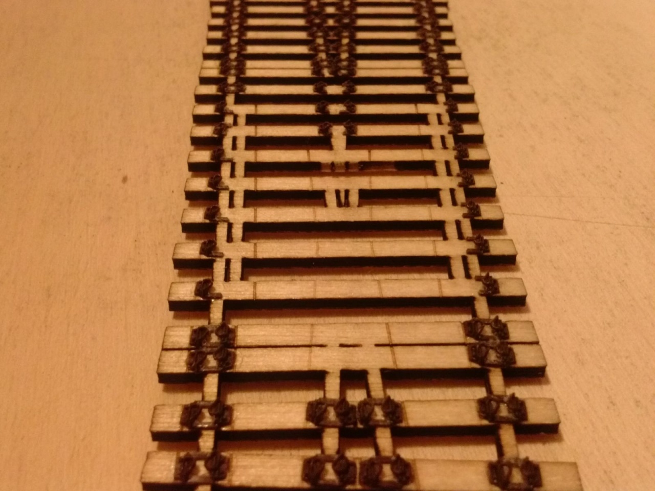

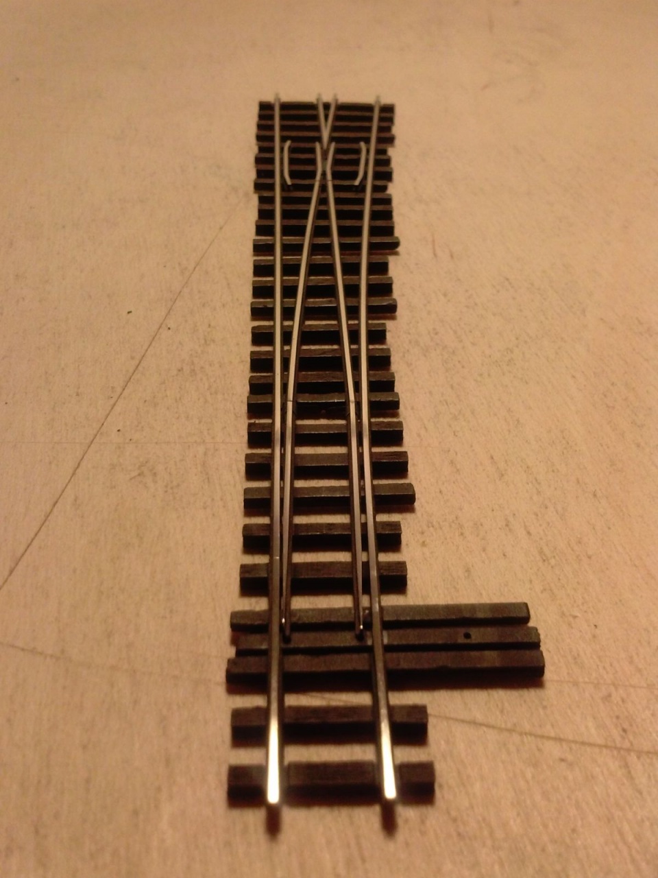

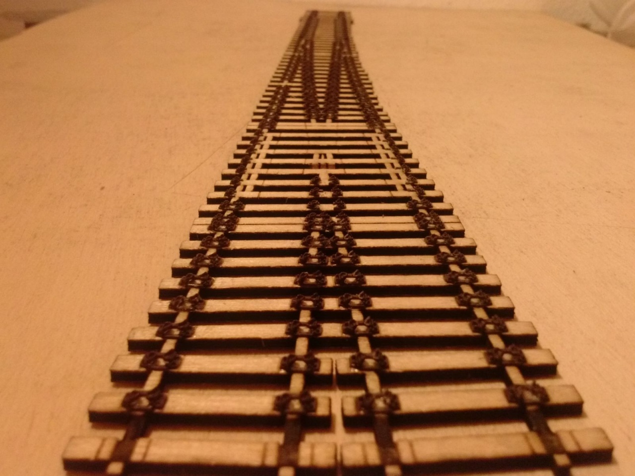

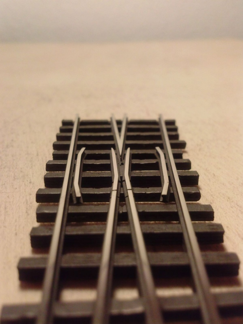

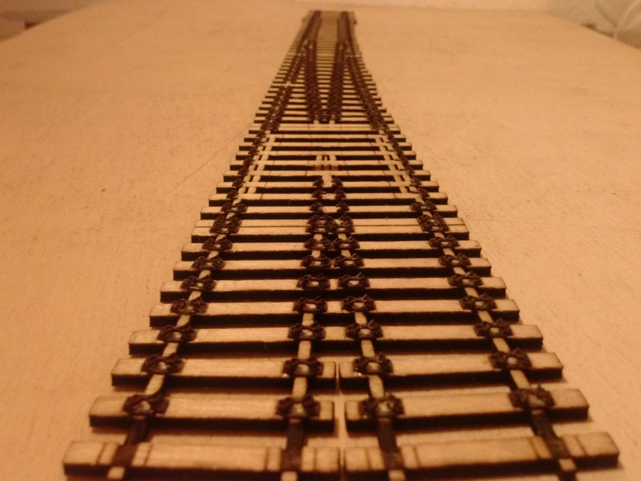

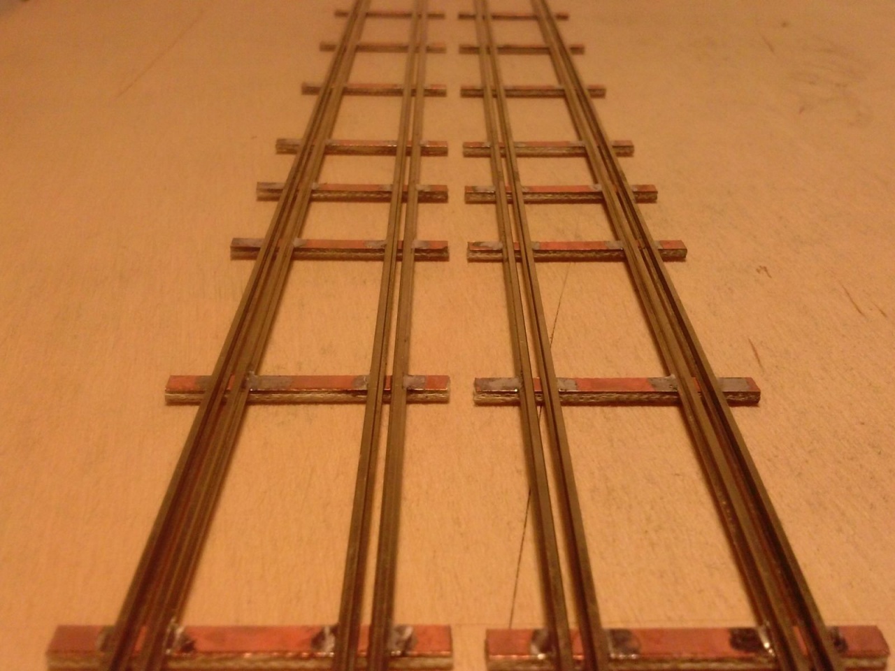

(#29643) Váltógyártó hozzászólása Válasz Feb 11, 2014
Ilyet még nem csináltam!
A közepét még ki kell találnom!

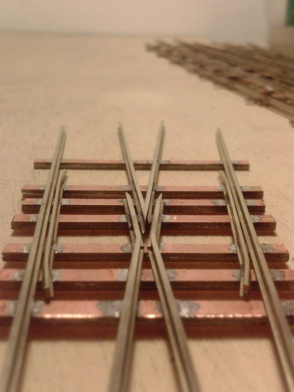

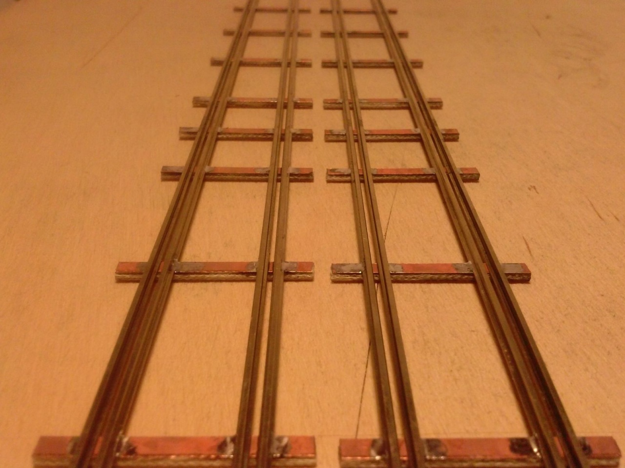

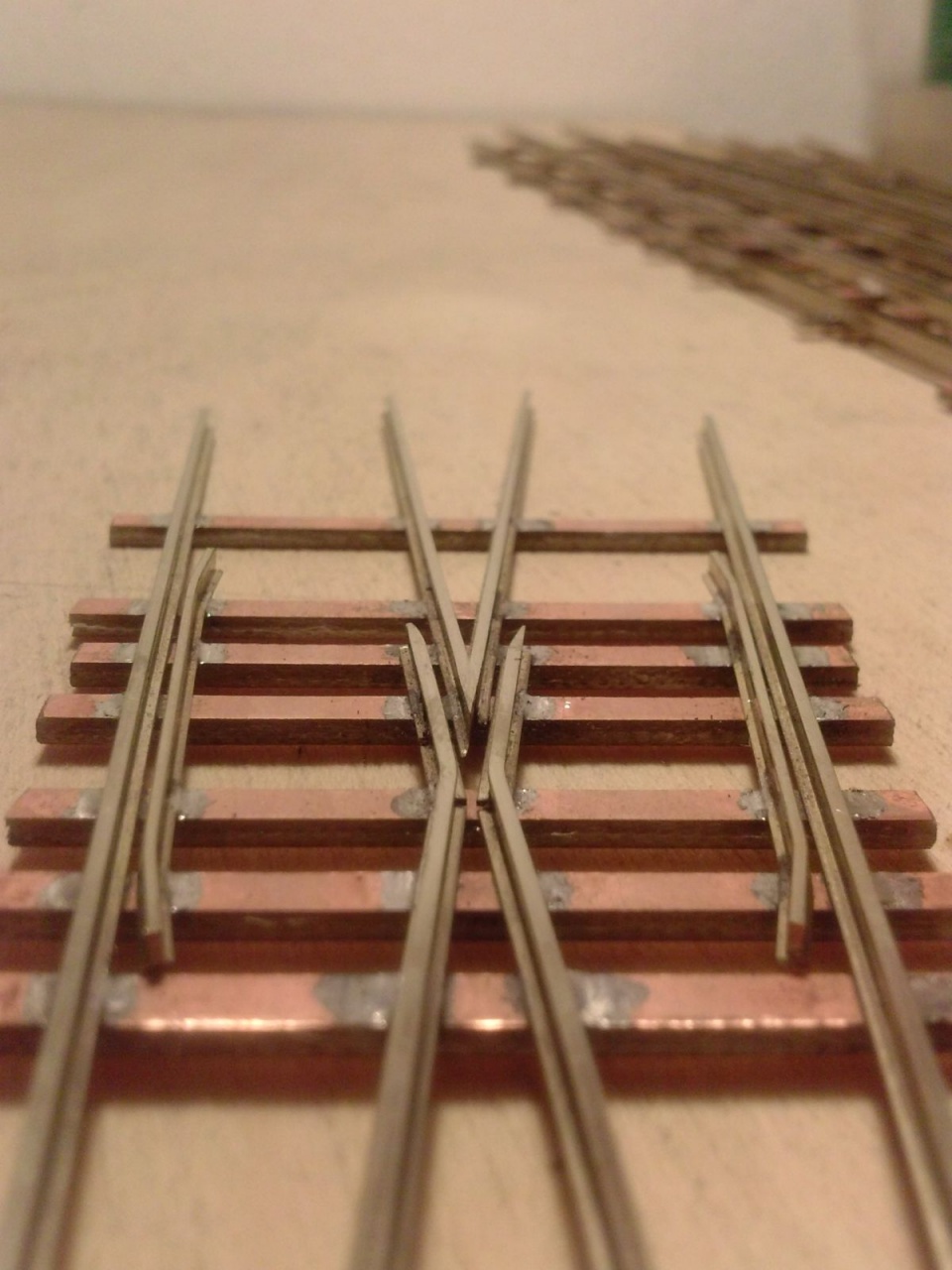

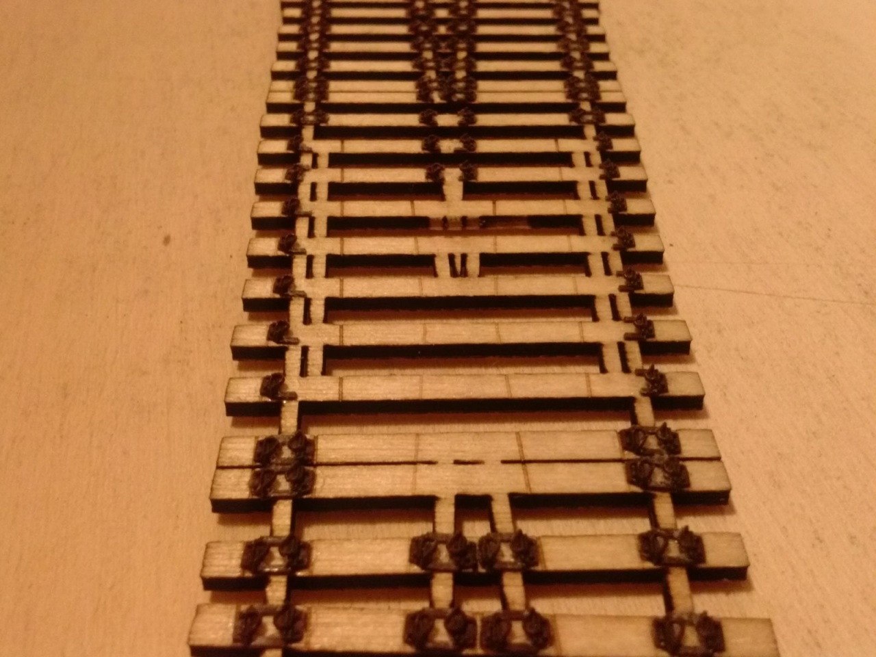

(#29646) Fordítókorongos válasza Váltógyártó hozzászólására (#29643) Válasz Feb 11, 2014
Szia Váltógyártó!
Azok leszorító elemek?
Hogy rögzítetted a talpfára?
A sínek csak bele lesznek fűzve?
(Egy-két gondolatot az építésről légyszi)
Így első látásra nem túl bizalomgerjesztő,de nagyon ütősen néz ki.
Nekem a nyákra forrasztás stabilabbnak tűnik.
Jó Váltógyártást!
(#29647) Váltógyártó válasza Fordítókorongos hozzászólására (#29646) Válasz Feb 11, 2014
Stabilabb is, gyorsabb is, könnyebb is, de ha így kérték...
Ezek PECO sínkötések egyszerűen egy teli talpfarácsra ragasztgatva jóféle pillanatragasztóval, és utána bele kell fűzni a síneket. Iszonyat türelemjáték!
(#29650) sunocske válasza Váltógyártó hozzászólására (#29647) Válasz Feb 12, 2014
Kár, hogy nálunk ezt a fajta Pandrol sínleerősítést nem használták, mert nagyon jól néz ki kicsiben!
(#29656) Váltógyártó válasza sunocske hozzászólására (#29650) Válasz Feb 12, 2014
Szűkös volt a választék, mert ez volt 7 ft/db áron, vagy a Tillig 25 ft/db. Ez az árkülönbség megkönnyítette a választást. Amúgy, ha nem hajolsz egész közel, úgyis csak annyit látsz, hogy van ott valami lefogatás, oszt annyi...: yes:
