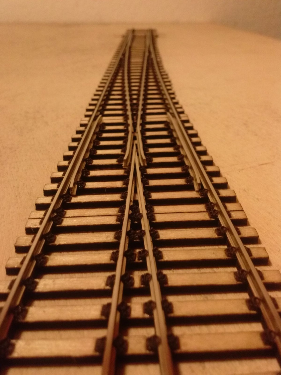

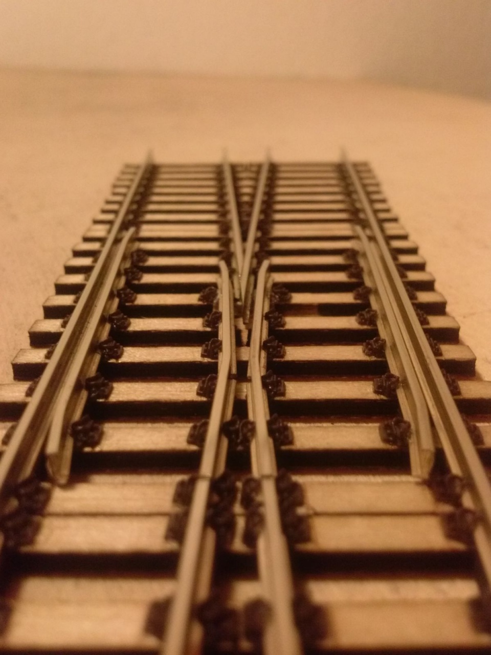

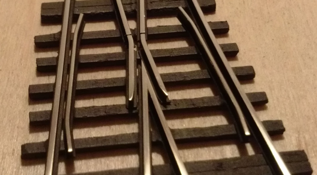

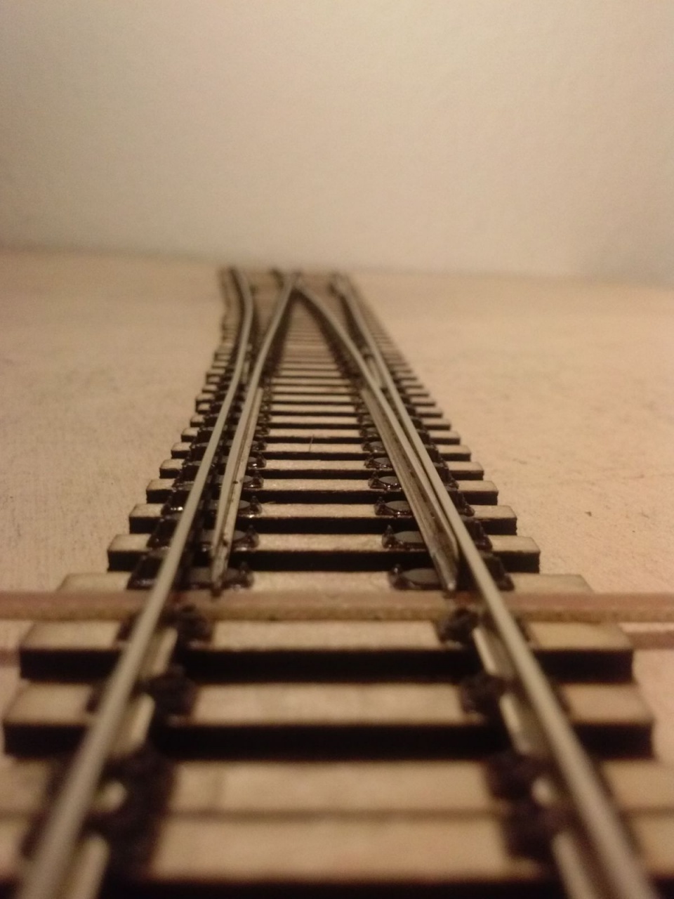

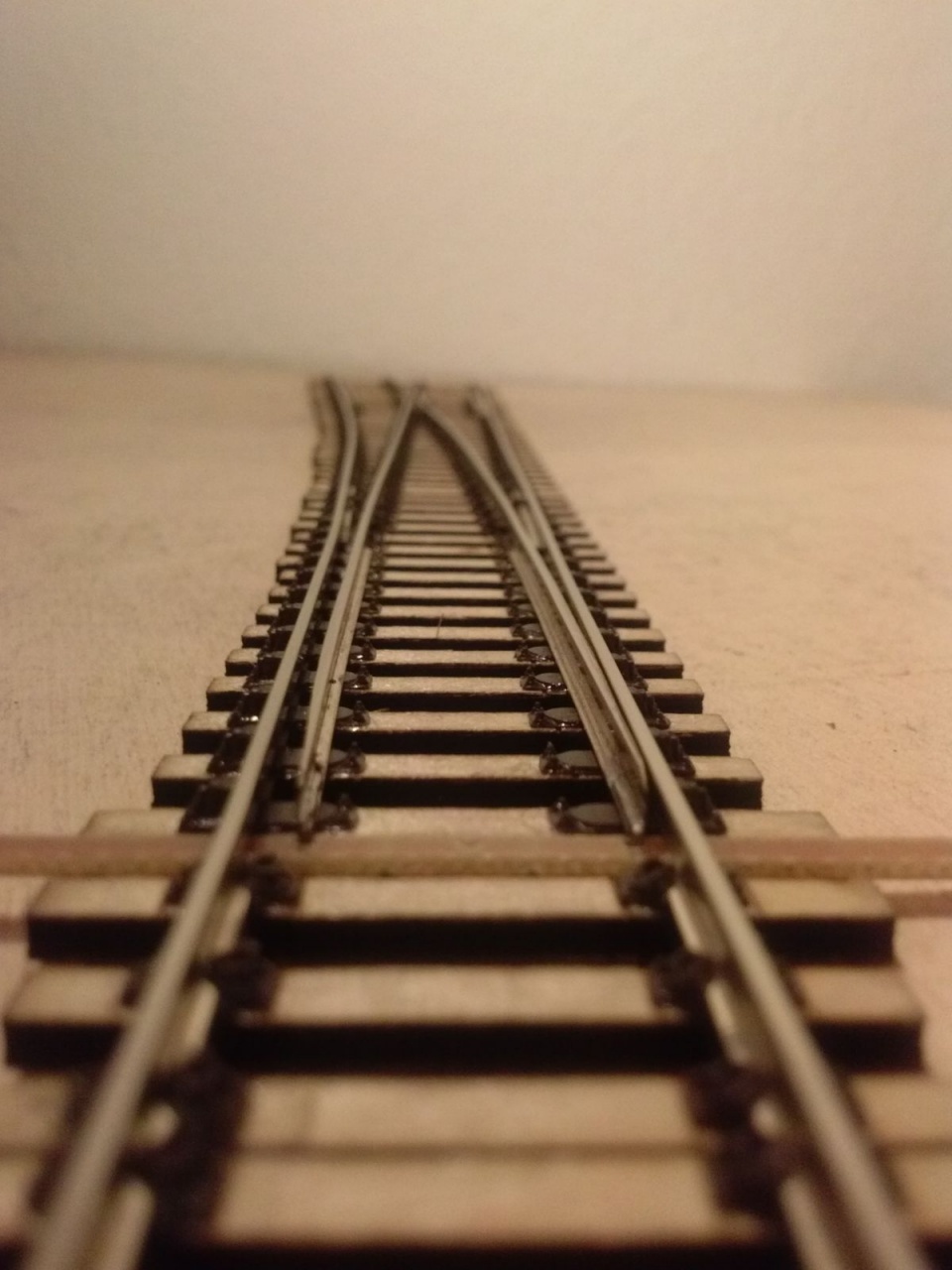

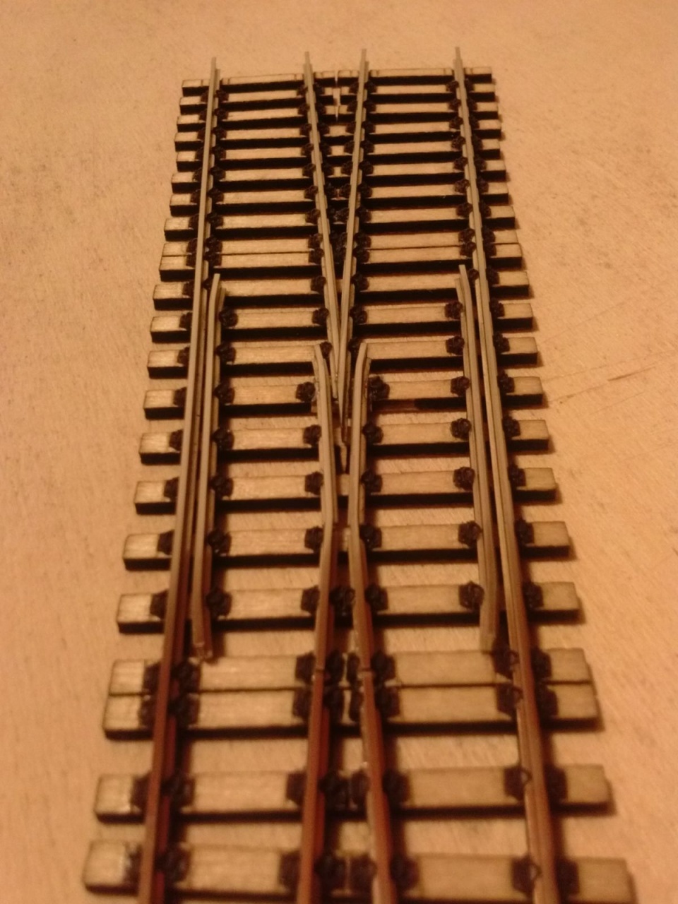

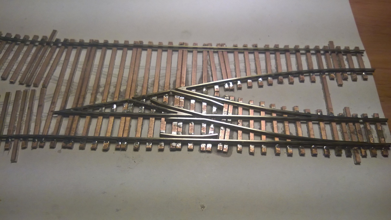

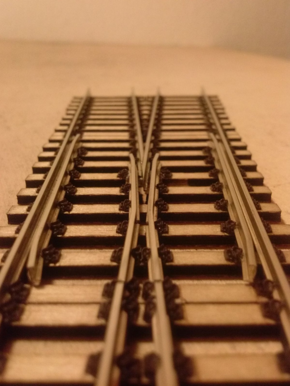

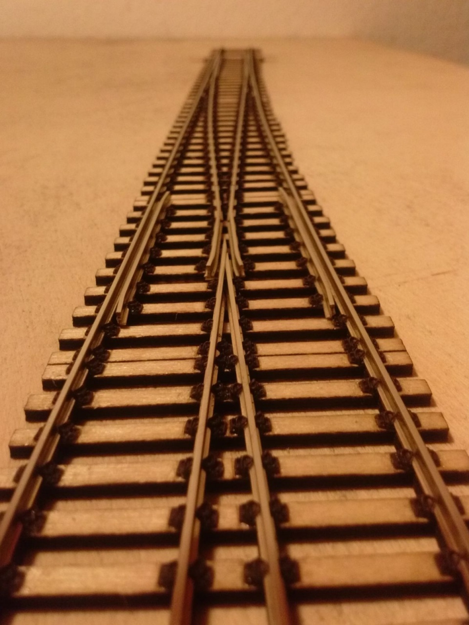

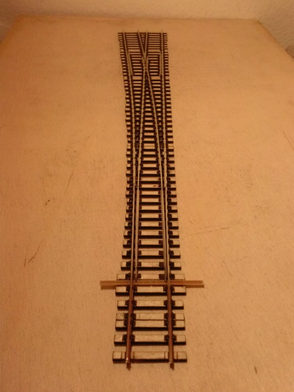

(#29683) Váltógyártó válasza Váltógyártó hozzászólására (#29643) Válasz Feb 12, 2014
Köszönöm az elismerést Uraim!
Folytattam:
(#29684) Váltógyártó válasza Váltógyártó hozzászólására (#29683) Válasz Feb 12, 2014
Nos, baromi jól néz ki, az igaz!
Mondják, hogy a modellezés nem az idegbajosak sportja, hát erre különösen igaz!
(#29700) Frankye válasza Váltógyártó hozzászólására (#29684) Válasz Feb 13, 2014
Emelem kalapom!
(#29705) Váltógyártó válasza Frankye hozzászólására (#29700) Válasz Feb 13, 2014
Aztán majd jól megfázik a fejed, és kihullik a hajad!

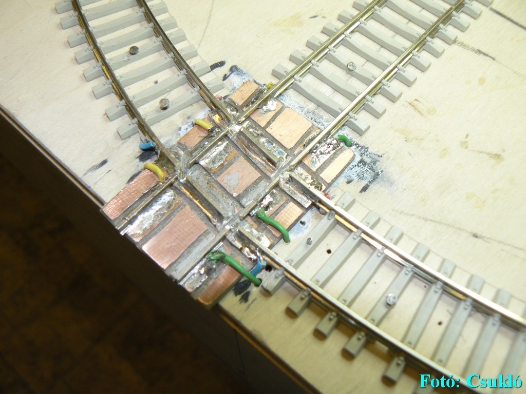

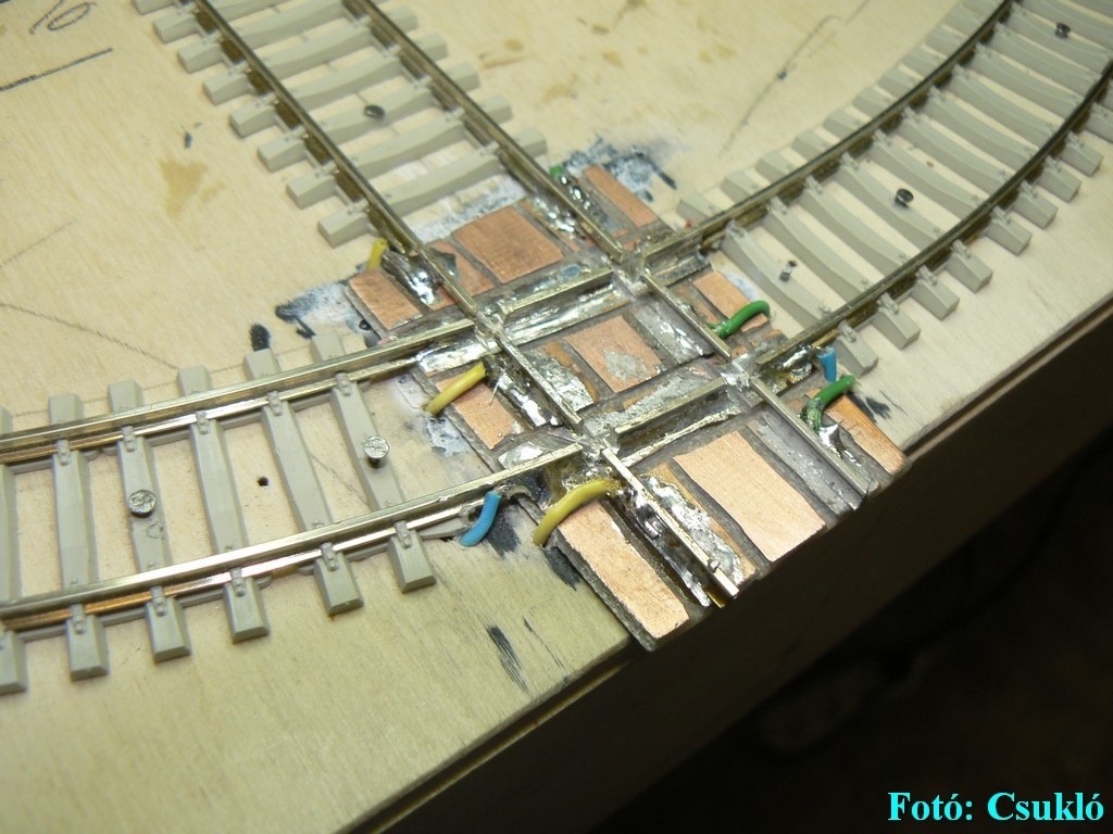

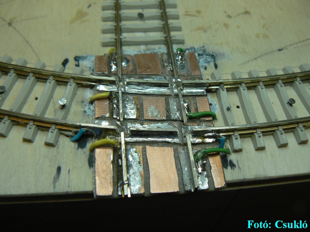

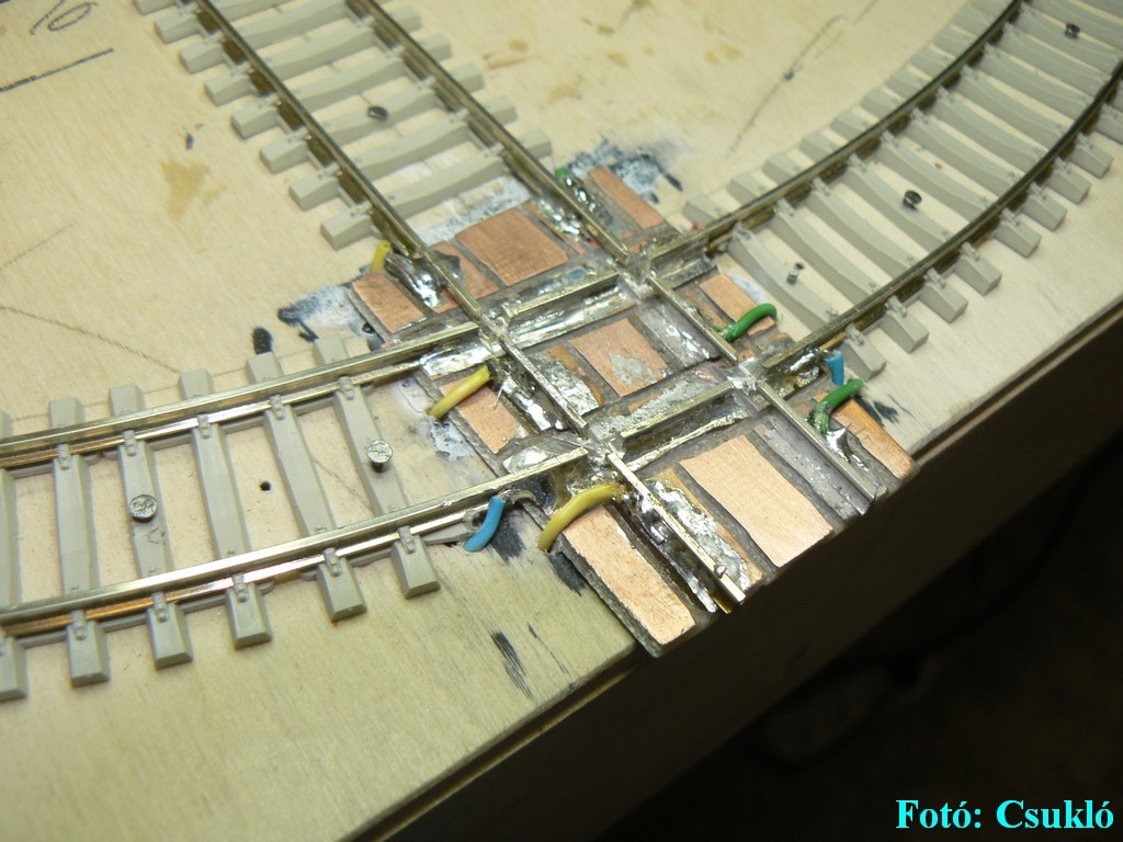

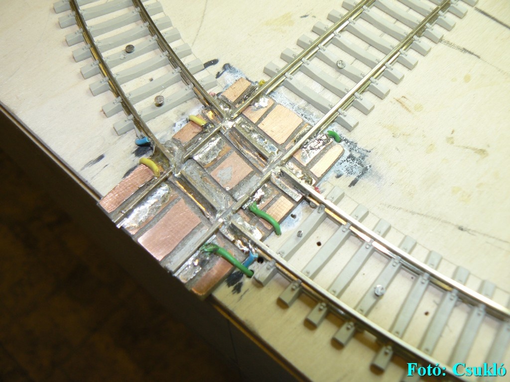

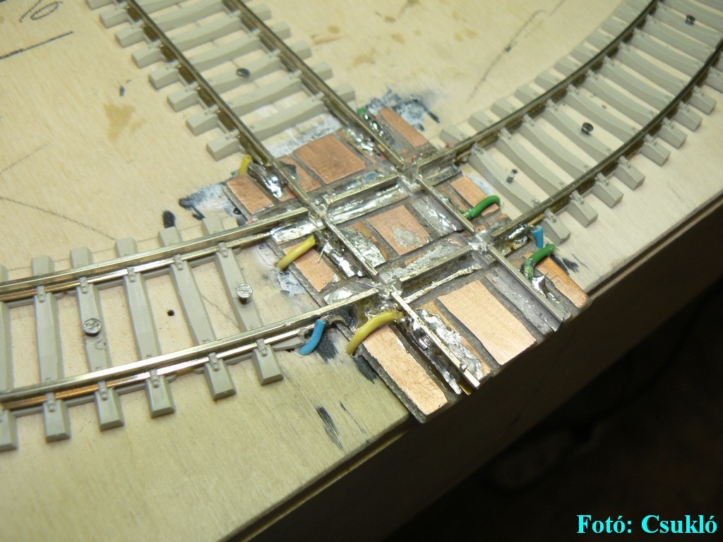

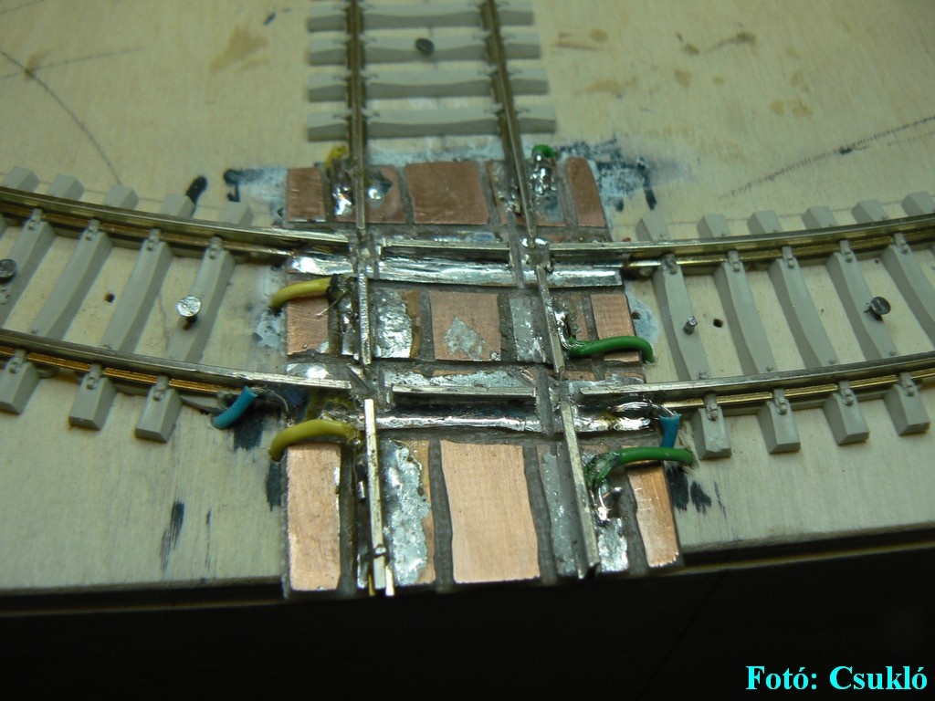

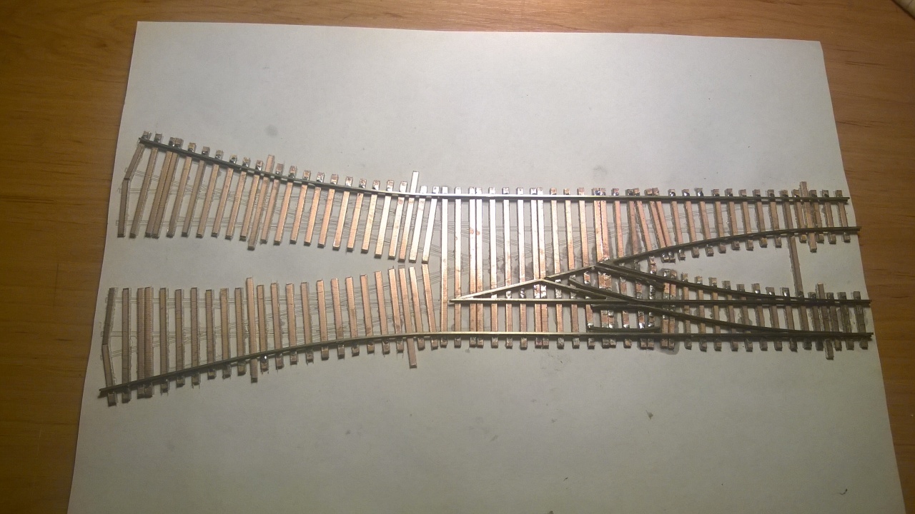

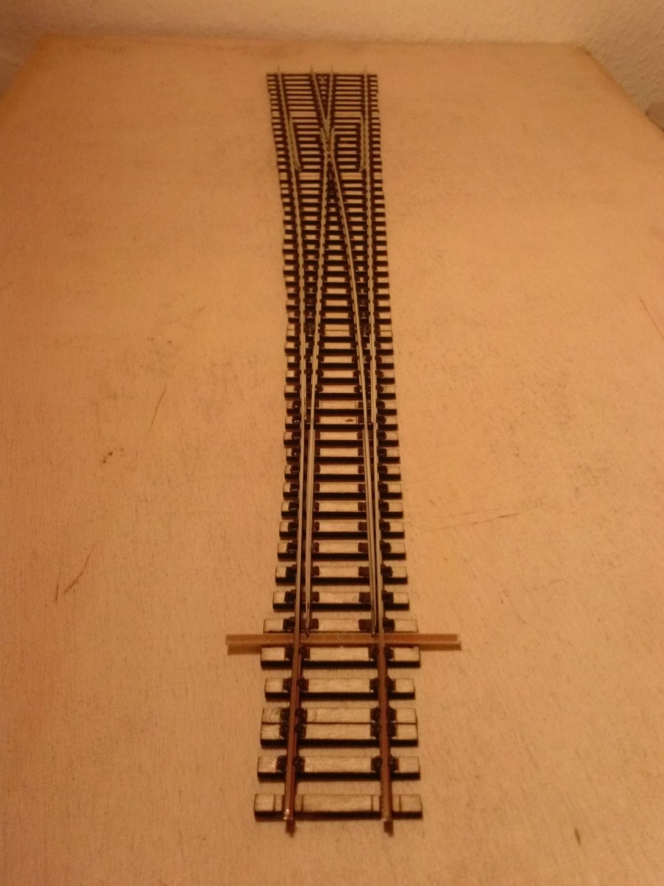

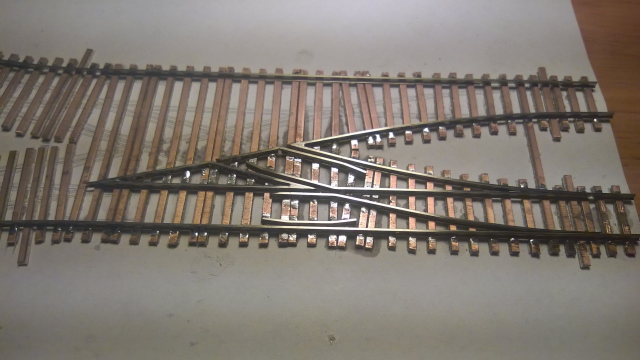

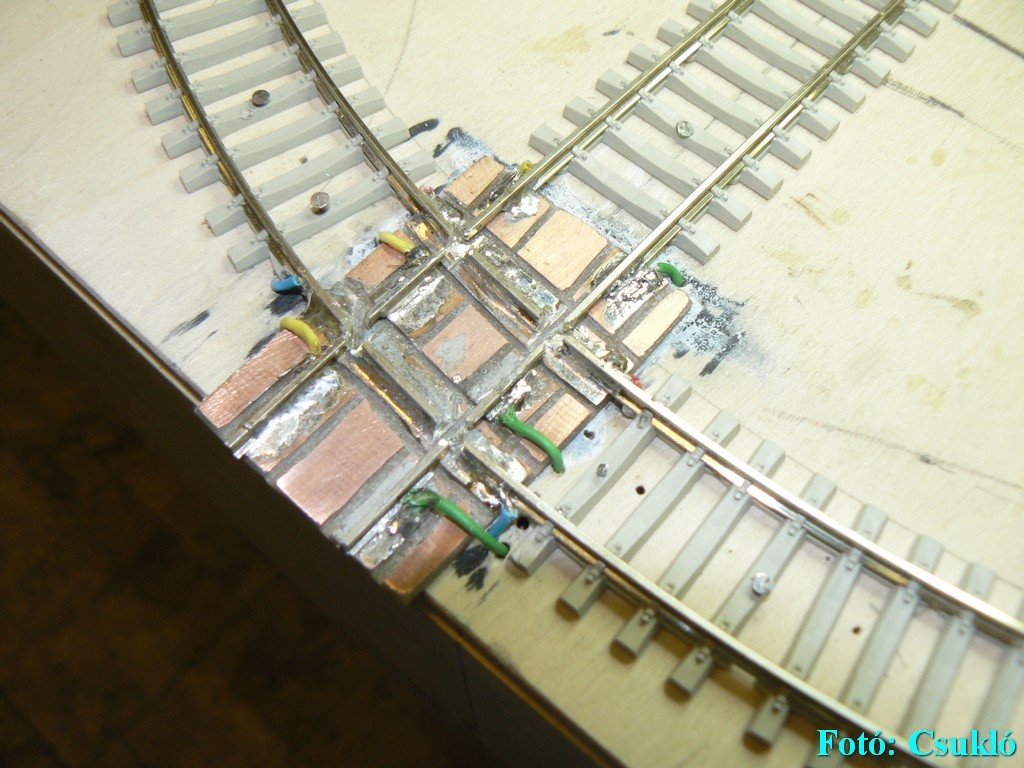

(#29715) Csukló hozzászólása Válasz Feb 13, 2014
Tudom, azt írtátok, hogy fejezzem be de ha muszáj az nagy ÚR!
Így elkészült a kereszt 2.1....

(#29763) zsolesz74 válasza Csukló hozzászólására (#29715) Válasz Feb 14, 2014
Basszus Tomi, tedd már rá a közúti beton takaróelemeket, mert ezek itt kiszívják a maradék vért is a piciny testecskédből!

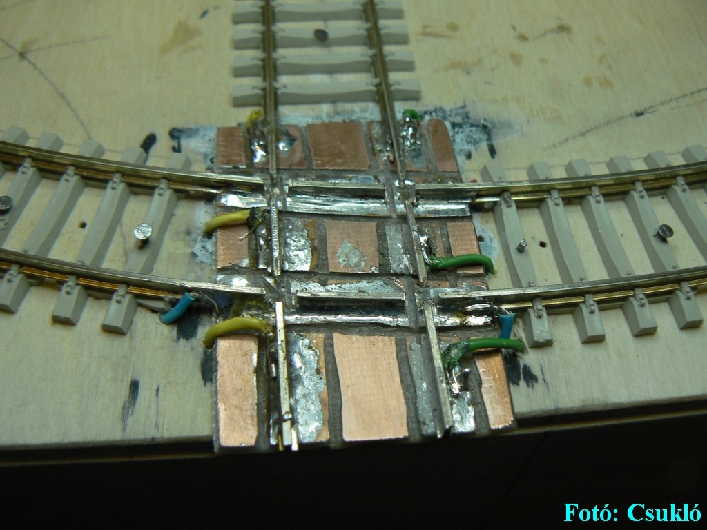

(#29772) Fordítókorongos válasza Csukló hozzászólására (#29715) Válasz Feb 14, 2014
Csukló:
Ez már így kész,vagy még fejlesztés alatt van?
Nem döccen nagyot rajta a mozdony?
Azoknak a hézagoknak sokkal kisebbnek kéne lennie,és a vezetősínek is nagyon hiányoznak!
Gondolom első próbálkozás,kísérleti darab.
Elsőre már az is jó,ha átmegy rajta a vonat.
Nem szeretném elvenni a kedvedet,(pont ellenkezőleg)
de szerintem ezt már hagyd így,és kezd elölről.
A méreteket sokkal pontosabban kellene tartani!
Úgy emlékszem a hézagoknak max.1,2mm környékén kéne lennie.
Ne az asztalon csináld,hanem külön,és sokkal egyszerűbb lesz.
Használhatsz hozzá hézagoló lemezeket,nyomtáv beállítókat,azokkal is könnyebb lesz.
A szigetelő vágásokat meg utólag kell kialakítani rajta,úgy sokkal vékonyabb és szebb lehet.
Csináltunk már korábban néhányat,keresd vissza és próbáld leutánozni,meglátod nem olyan nagy szám működőképesre megcsinálni.
Szépre megcsinálni már nehezebb,de a legfontosabb,hogy a méreteket tartani kell!!!
Nem számít,hogy a forrasztások nem olyan szépek,én is túl nagy bunkókat rakok rá,de attól még üzemképesek.

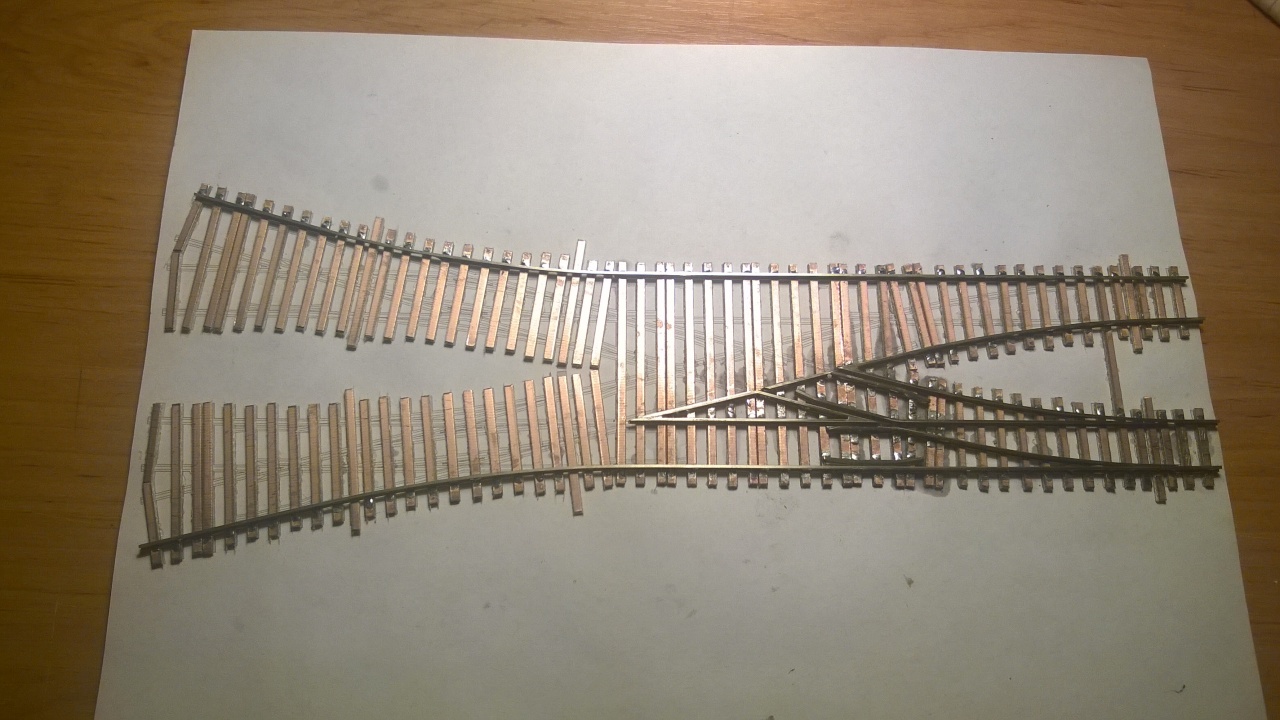

Váltógyártó:
Néhány gondolatban leírhatnád az átszelést.
(milyen méreteket kell tartani,mire kell ügyelni,mivel kezdődik stb.)
A fórum lényege, hogy segítsük egymást!
Sokat lehet tanulni egymás munkáiból,az esetleges hibáinkból,vagy a tökéletes mesterművekben lehet gyönyörködni.
Néha még nevetni is lehet,de lényeg a lényeg.
(Megbántani,vagy leszólni senkit nem akartam,ha valaki mégis úgy érezné,akkor elnézést,nem az volt a célom)
Jó Váltógyártást,modellezést!

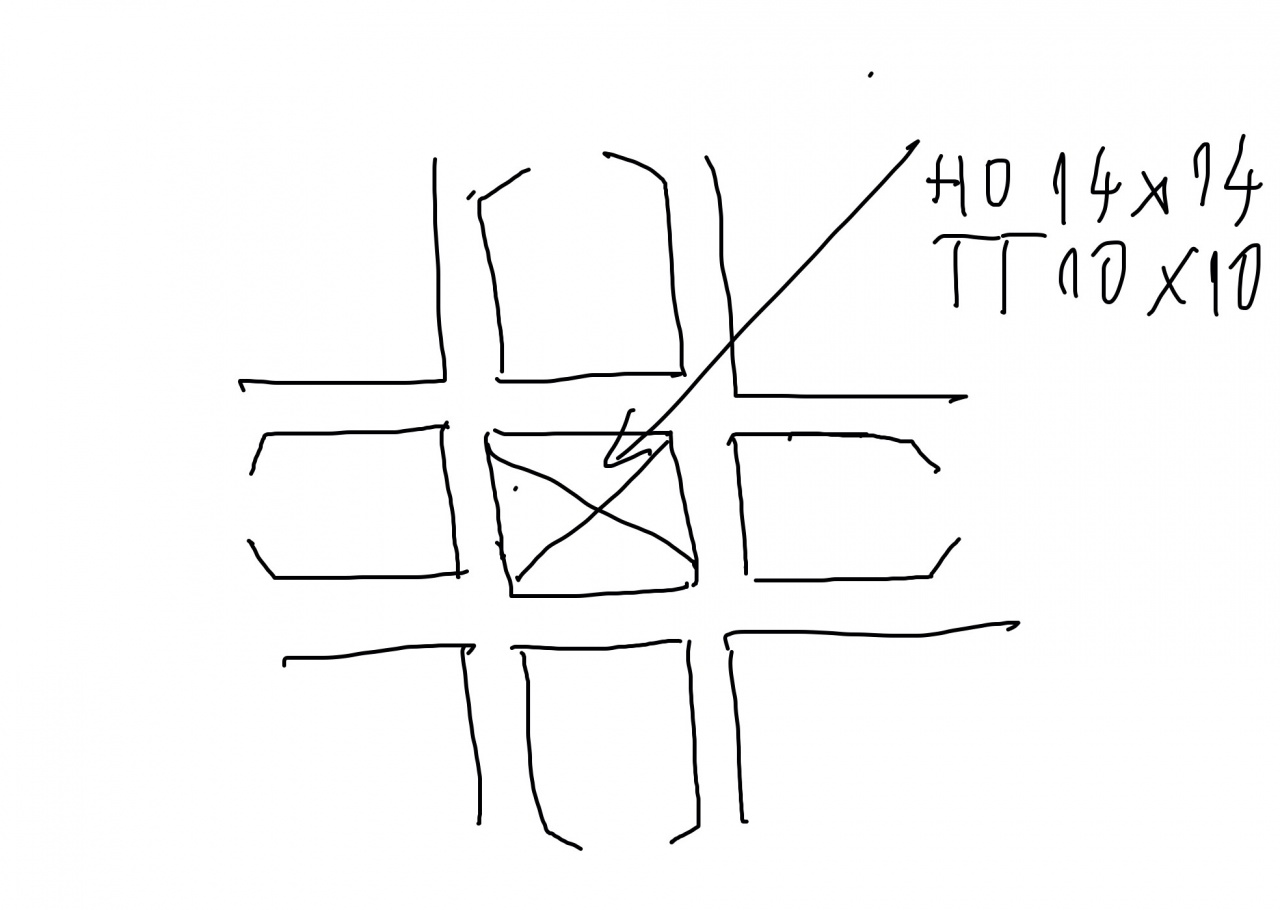

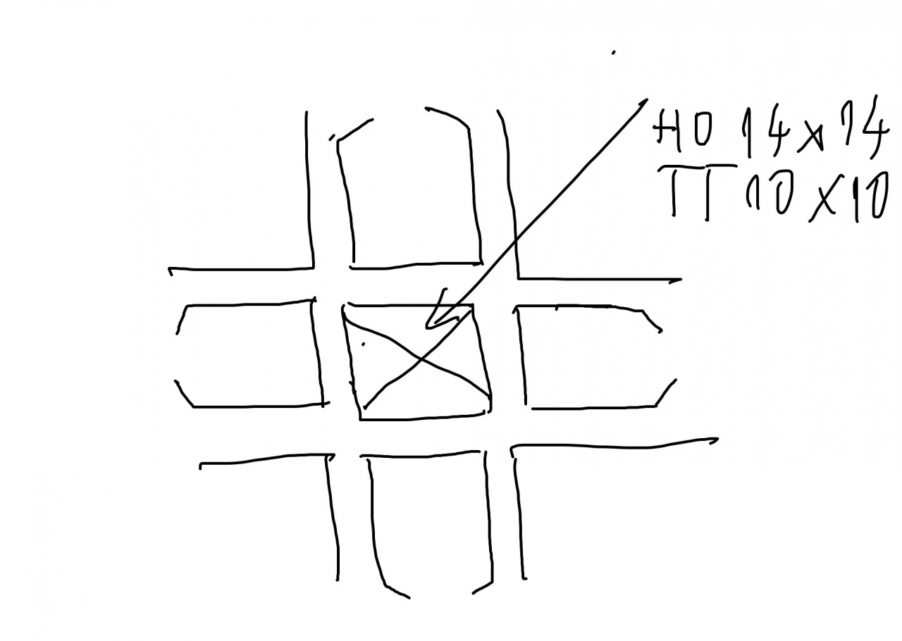

(#29774) etwg válasza Fordítókorongos hozzászólására (#29772) Válasz Feb 14, 2014

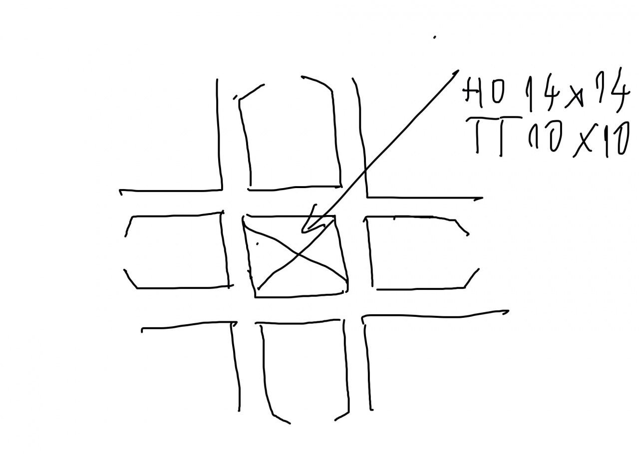

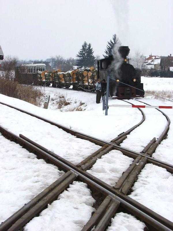

A külsö sarkaknak össze kell érni a kereszt közepén meg egy négyzetnek kell lennie a szabvány szerinti méretekkel:
Amugy egy ilyen 90 fokos keresztezödés kerülendö, ( a nagy vasut is kerüli és kb max 70 fokos engedélyezett), mert a keresztezödés pillanatában nincs a kereknek vezetése, és emiatt csak nagyon kis sebességgel használhato.
Manapság ilyent Europában csak villamosoknál látni ( de azok tudvalevöleg ilyenkor a nyomkarimán mennek. Amerikában meg Angliában még elöfordulnak, de ott is igyekeznek csökkenteni az átszelési szöget.
(#29775) Csukló válasza Váltógyártó hozzászólására (#29732) Válasz Feb 14, 2014
(#29776) Csukló válasza zsolesz74 hozzászólására (#29763) Válasz Feb 14, 2014
Csak türelmesen!
Nem szabad az ebédet a desszerttel kezdeni

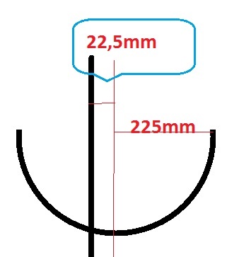

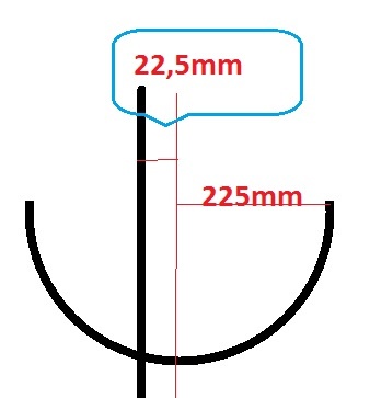

(#29778) Csukló válasza Fordítókorongos hozzászólására (#29772) Válasz Feb 14, 2014
Ez már így kész,vagy még fejlesztés alatt van? Nem még közel sem! Igaz már csak a műanyag szigetelő sarkok és a beton takarás kell!
Nem döccen nagyot rajta a mozdony? De igen de a sarok elemek ha meg lesznek akkor jó lesz! És nem mozdony hanem villamos!
Azoknak a hézagoknak sokkal kisebbnek kéne lennie,és a vezetősínek is nagyon hiányoznak! Terelősín direkt nem készül! Próbáltuk kisebb hézaggal de akkor sok villamosunk nem ment át rajta...
Gondolom első próbálkozás,kísérleti darab. Ez a második és remélem végleges!
Elsőre már az is jó,ha átmegy rajta a vonat. Így is át ment rajta.
de szerintem ezt már hagyd így,és kezd elölről. Nem szeretném!
A méreteket sokkal pontosabban kellene tartani! Mire is gondolsz?
Úgy emlékszem a hézagoknak max.1,2mm környékén kéne lennie. Lehet de ez egy 225 mm sugarú ív amit szögben kereszteztem, így a szabvány kutyagumit sem ér, hanem ha végig próbálom 8-10 járművel aminek el kell mennie na az a bizonyító erejű!
Használhatsz hozzá hézagoló lemezeket,nyomtáv beállítókat,azokkal is könnyebb lesz. Ez spéci mudul és a szűk ív megtartása és a könyökösödés elkerülése miatt nem lehetséges!
Nem számít,hogy a forrasztások nem olyan szépek,én is túl nagy bunkókat rakok rá,de attól még üzemképesek. Ez is üzemképes!

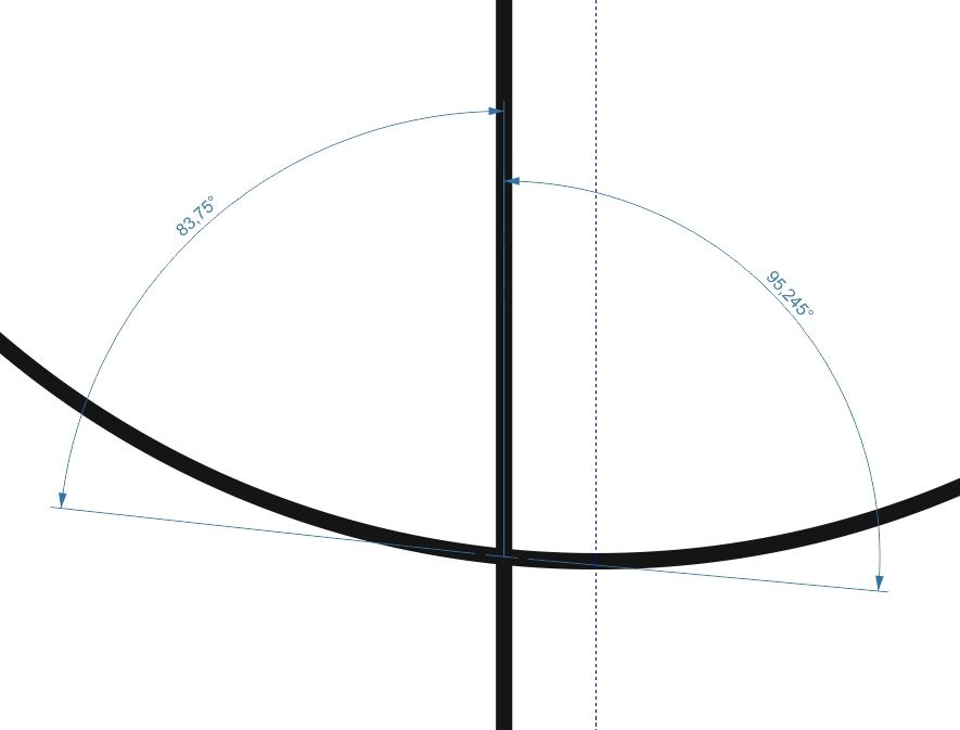

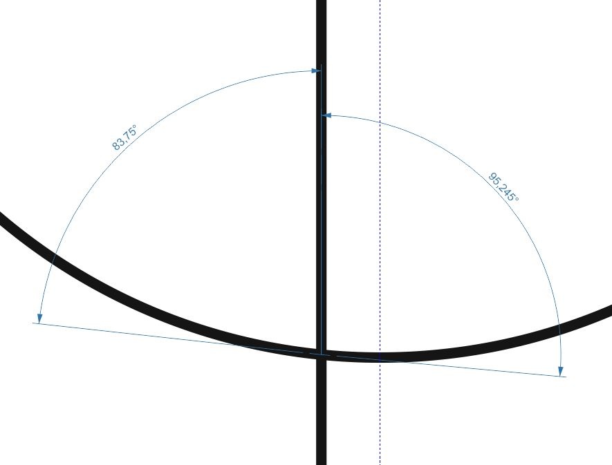

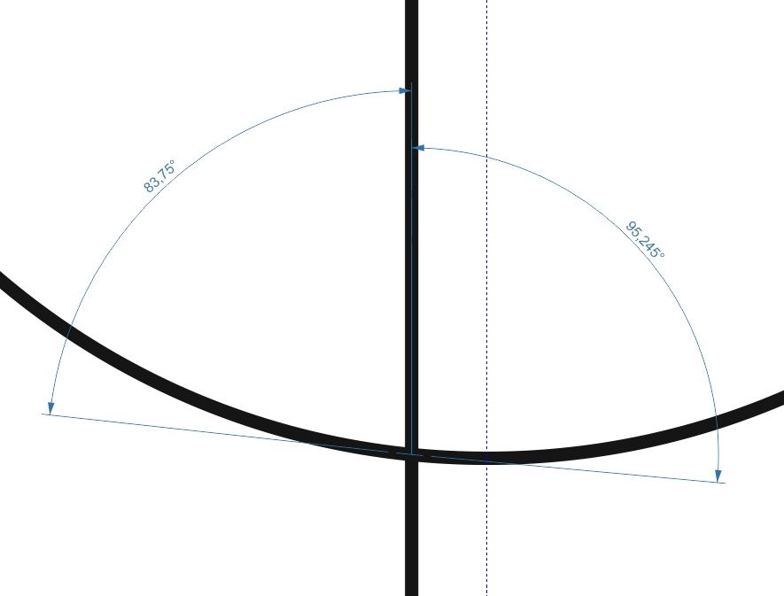

(#29780) Csukló válasza etwg hozzászólására (#29774) Válasz Feb 14, 2014
Mi 12,5-13mm-el számolunk a kocsik miatt...
És ember legyen aki kiszámolja, hogy ez most hány fokos, mert NEM 90 az tuti!
(#29781) baker6600 válasza Csukló hozzászólására (#29715) Válasz Feb 14, 2014
Szép ez, nem értem mit kötöszködnek
(#29782) benYo91 válasza Csukló hozzászólására (#29780) Válasz Feb 14, 2014
Akkor lehetek ember? talpam van
+-1°ide-oda
(#29783) Fordítókorongos válasza Csukló hozzászólására (#29778) Válasz Feb 15, 2014
Szia Csukló!
Nem akartam leszólni a munkádat,vagy megbántani végképp nem.(Akkor ezek szerint sikerült.)
Sajnálom!
A képeid alá nem írtál magyarázó szöveget,hogy érthető legyen mindenki számára.
Ezt a rovatot olvashatják olyanok is,akik nem ismerik a moduljaidat,vagy éppen nem jártasak váltógyártásban,
vágányzat készítésben.
Az ilyen nézelődők szemével nézegetve a képeidet, Váltógyártó csodaszép munkái alatt,esetleg kezdetleges maszatolásnak is tűnhetnek (ezt nem bántásnak szánom,elnézést a kifejezésért).
Ha még elolvassák az alatta lévő hozzászólásokat is,
akkor mindenképpen.
Én csak segíteni akartam,bátorítani,és komolyan úgy gondoltam,hogy ez még nem az igazi,egy kicsit jobbat kellene csinálni.
Akkor még műanyag sarkokról,beton takarásokról nem tudtam,mert nem is írtad.
Félreértetted a hozzászólásomat.
Azt tudtam,hogy gyönyörű villamospályás modulokat építetek,azt is tudtam,hogy szépen festesz apró modelleket is,de ezeket a képeidet nézve nem jutott eszembe a profizmus.
Úgy gondoltam,hogy ehhez a témához nem értesz.
Még egyszer:
Sajnálom,nem akartam kötözködni, bántó,vagy tiszteletlen lenni.
Remélem nincs harag.
Üdv.:árpi
(#29784) Csukló válasza benYo91 hozzászólására (#29782) Válasz Feb 15, 2014
(#29785) Csukló válasza Fordítókorongos hozzászólására (#29783) Válasz Feb 15, 2014
Szia Árpi!
Harag az nincs!
Ugyan a korábbi próbálkozásnál írtam, hogy az egész burkolt villamos pálya lesz de tényleg nem írtam, hogy ez extra szűk ívsugár.
A villamos modul építése sokszor kíván olyan megoldásokat amit a "nagyvasút" építésénél szóba sem kerül!
Nálunk két dolog a fontos:
1. legyen látványos
2. a kocsik elfussanak rajta
(aztán, hogy oda milyen úton jutottunk az kevésbé fontos!
Én soha nem fogok úgy váltót és kereszteződést építeni mint Te meg Váltógyártó barátom de nem is az én dolgom!
Én csak azt csinálom meg ebben a kérdésben amit muszáj!
Egy modellezőnek sajnos az asztalos munkától kezdve az elektronikán át a mechanikai műszerészig szinte mindenhez kell értenie a vasútról ne is beszélve! Mindegyik "tananyagban" nem lehet kiváló az ember...

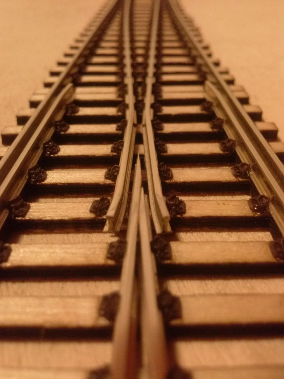

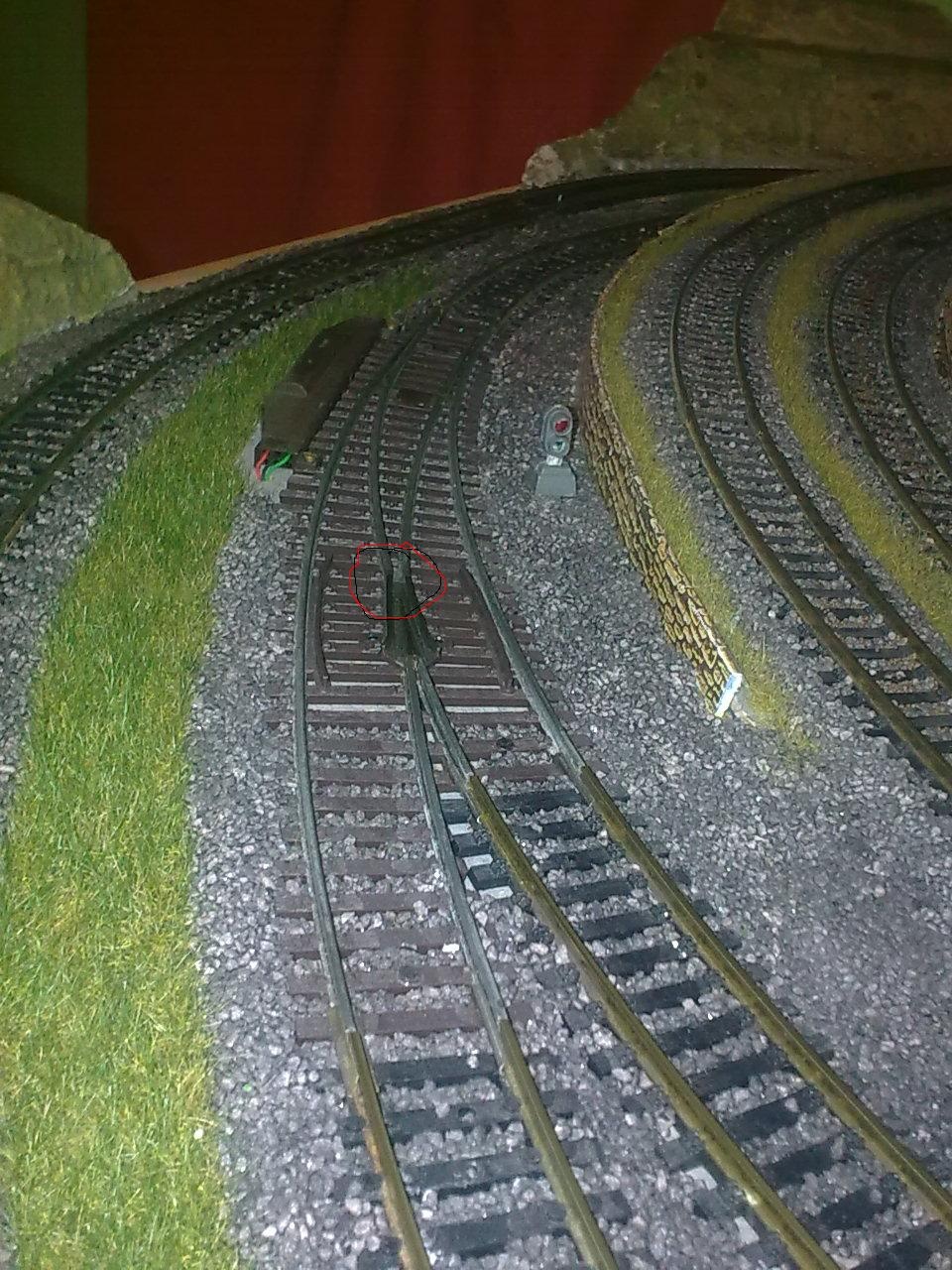

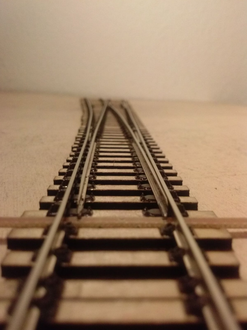

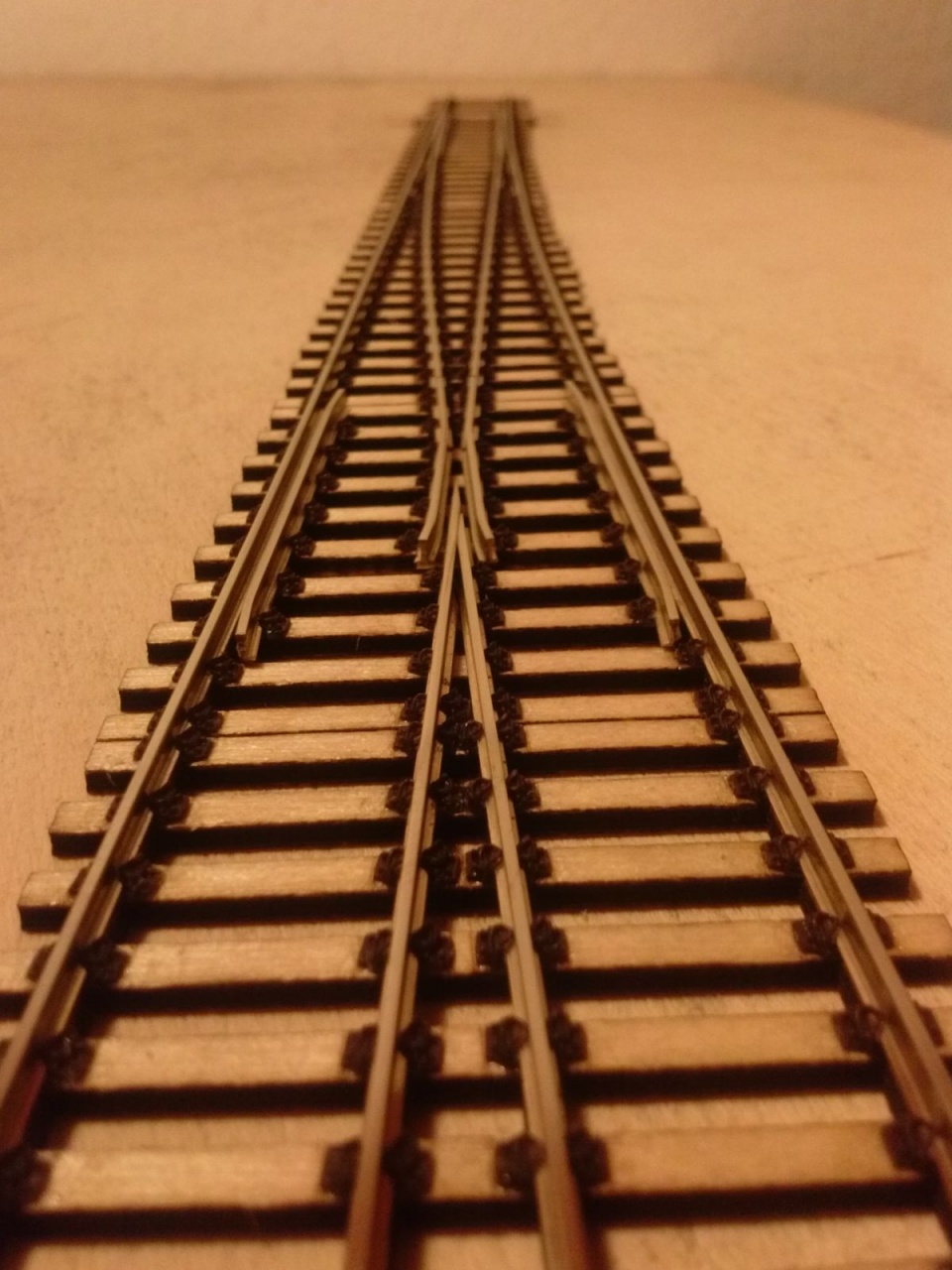

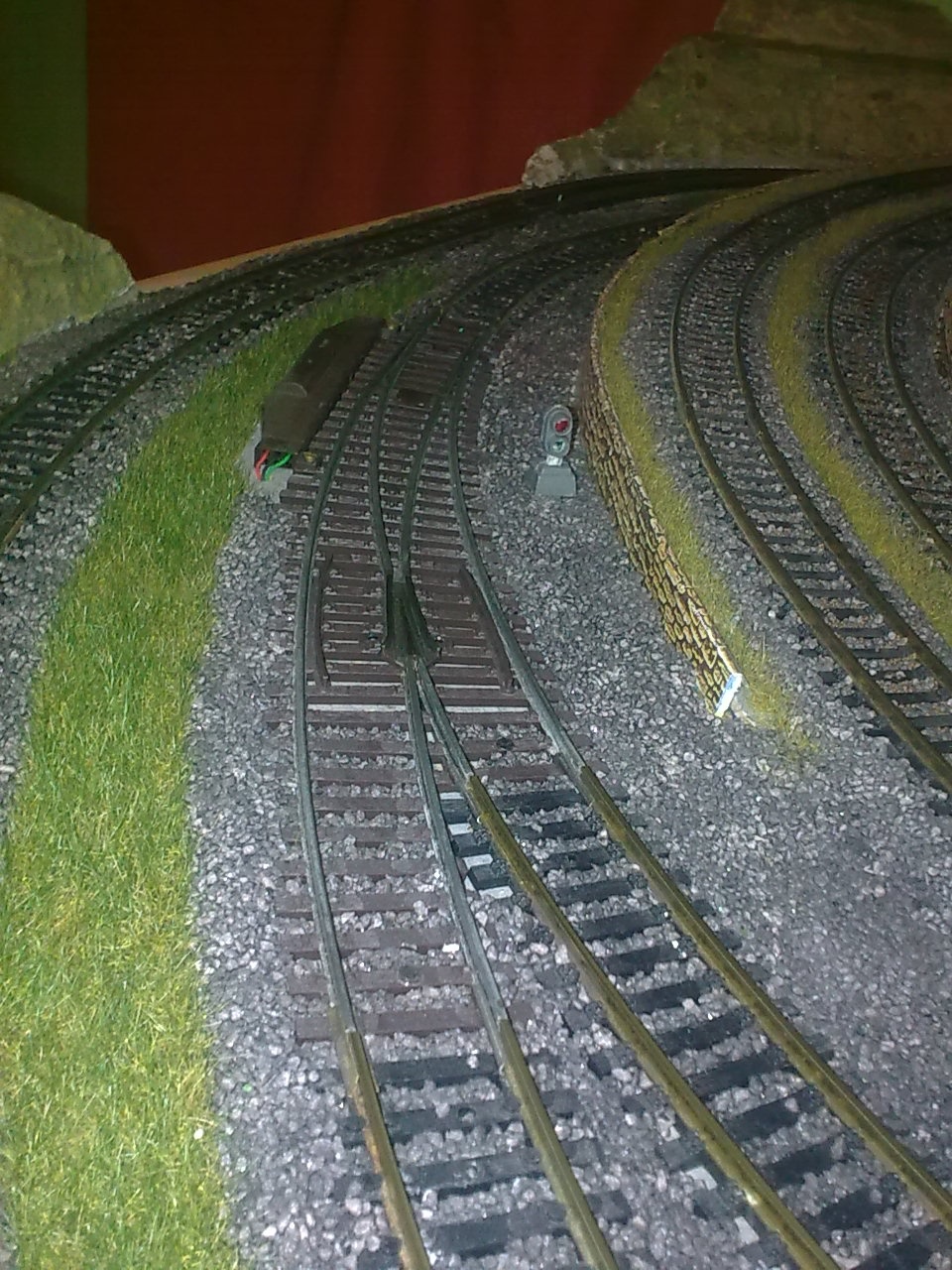

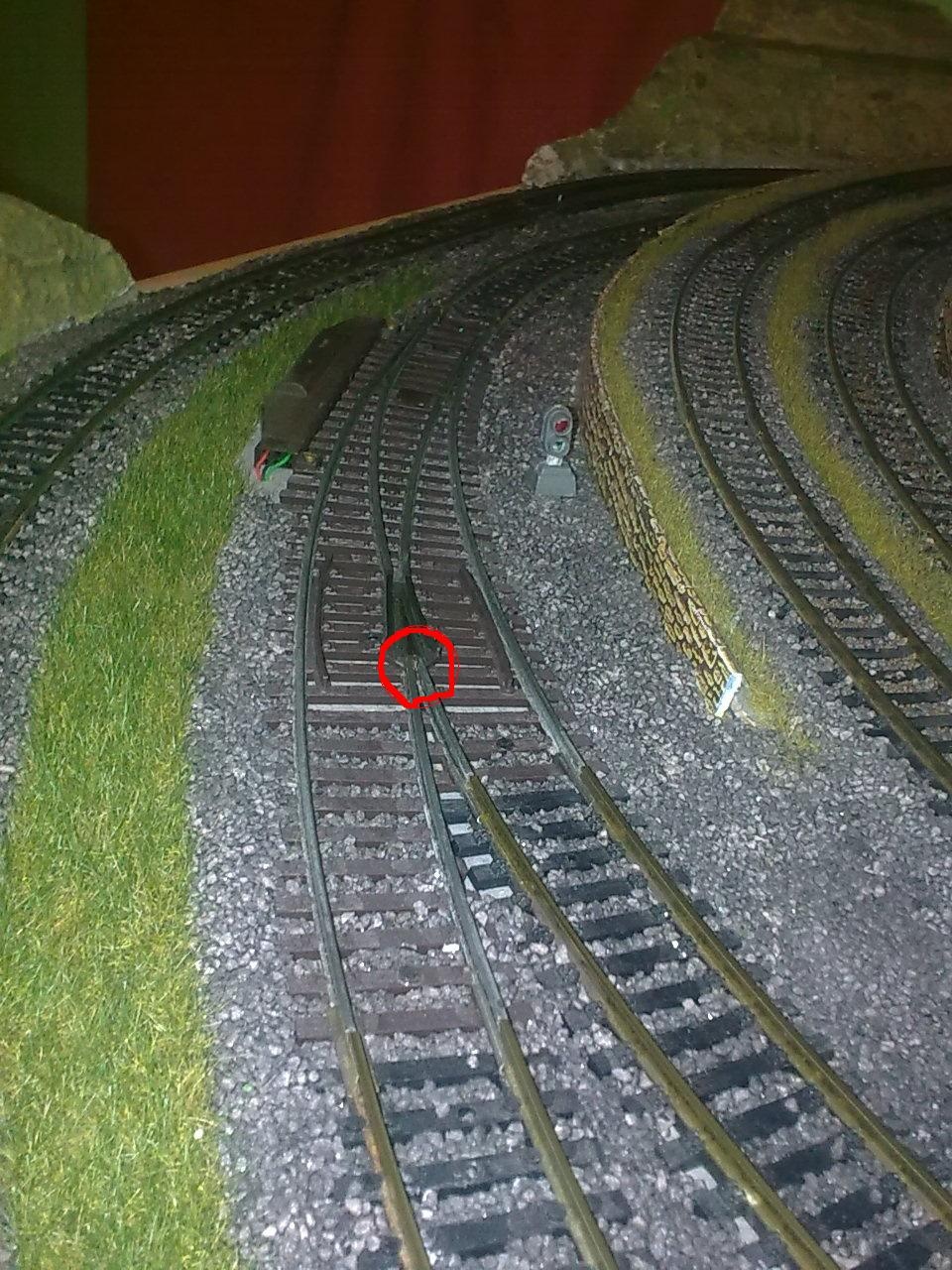

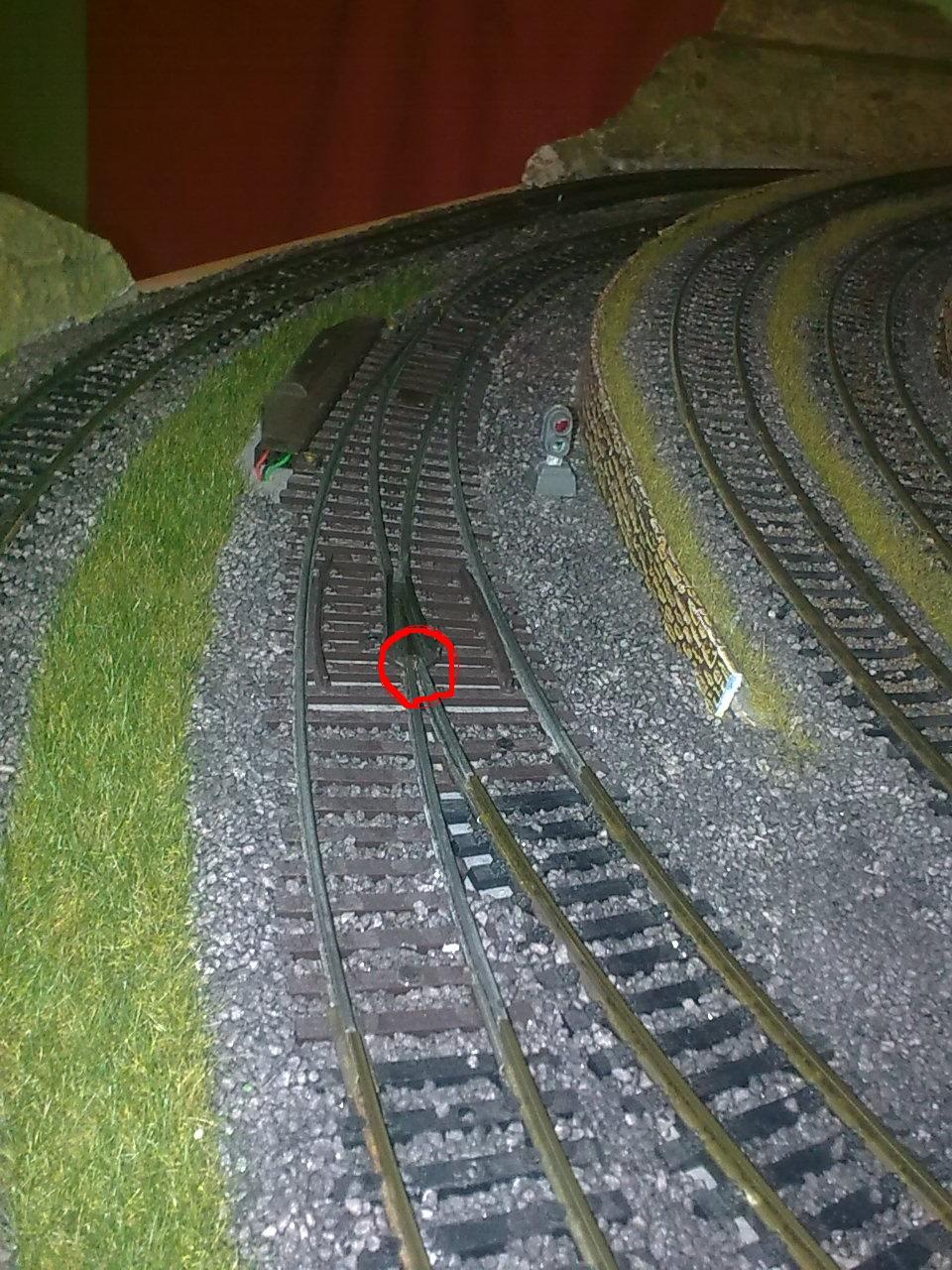

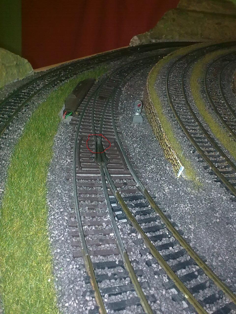

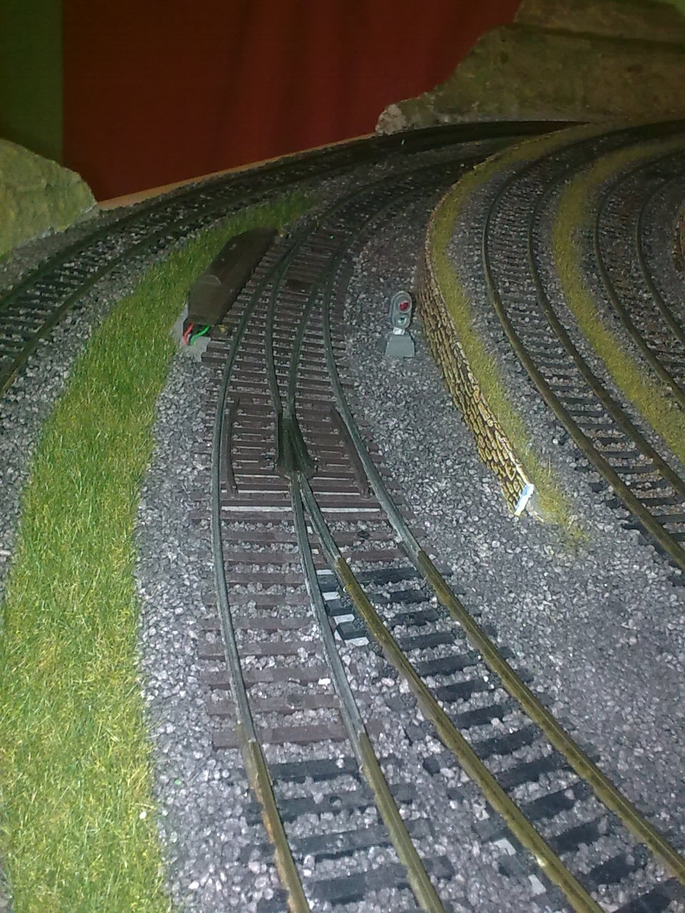

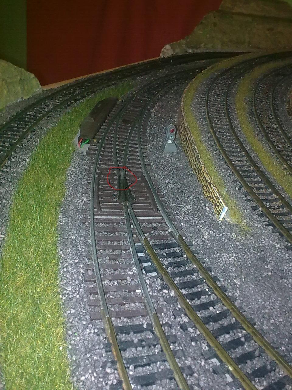

(#29915) stillll hozzászólása Válasz Feb 17, 2014

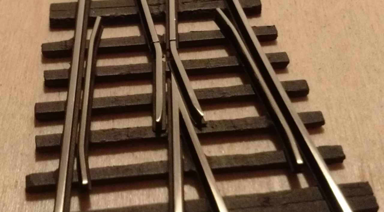

Akadt egy problémám, eddig nem tűnt föl csak mióta digitális átállás megtörtént,
Roco íves váltón áthaladáskor de csak is az egyik irányból ha a képet nézzük szemből,
Akkor is csak ha a nagyobb ívben jön a vonat, (vagon) Vagyis balra zárlat jelentkezik.
Pikó kerekeknél nagyobb szikra Roco kerekeknél kisebb.
Merre induljak a hiba keresésnél, ez lenne a tisztelet teljes kérdésem.
(#29917) reszelozsir válasza stillll hozzászólására (#29915) Válasz Feb 17, 2014
Hol van szikra, keresztezési csúcsnál? Fémkerekesek a járművek? Esetleg átlóg a kerék talpa a másik sínszálra (ha hülyeséget írtam, bocs, de hirtelen ez jutott eszembe...).
(#29918) sunocske válasza reszelozsir hozzászólására (#29917) Válasz Feb 17, 2014
Ív belső oldalán csúnya lenne...
(#29919) Váltógyártó válasza stillll hozzászólására (#29915) Válasz Feb 17, 2014
Valószínüleg a szívdarabnál a kerék külsõ széle hozzáér a másik oldali belsö sínhez. Ezt a Piko váltók is szeretik csinálni.
(#29920) stillll válasza reszelozsir hozzászólására (#29917) Válasz Feb 17, 2014
Igen csak a másik oldalon. És csak az egyik állásban.
(#29921) stillll válasza Váltógyártó hozzászólására (#29919) Válasz Feb 17, 2014
Van rá megoldás?
(#29923) etwg válasza stillll hozzászólására (#29921) Válasz Feb 17, 2014
Mérd meg a kerekeid belsö távolságát -annak >14,2 mm-nek kell lennie, ha kevesebb, akkor a terelösin huzza a kereket a másik nyelvhez és rövidzárlatot okoz.
Ha ilyen kereid vannak azokat méretre kellene igazitani. Ha a kerékméretek jok, akkor rossz a válto geometriája, utánnamérni és reszelni a NEM 110 szerint. Az S,C ill. F méreteket ellenörizni.
(#29927) Váltógyártó válasza stillll hozzászólására (#29921) Válasz Feb 17, 2014
Csak telefonon néztem a képet, ezen a kitérön ott nem lehet gond, ahol én mondtam, viszont etwg megadta a helyes választ, és a megoldást is.
(#29952) stillll válasza etwg hozzászólására (#29923) Válasz Feb 17, 2014
Köszönöm megoldódott, már nem szikrázik más a probléma,
de így már játszható.
(#29965) etwg válasza stillll hozzászólására (#29952) Válasz Feb 17, 2014
Elmondod mit csináltál hadd tanuljunk!
(#30020) stillll válasza etwg hozzászólására (#29965) Válasz Feb 18, 2014
Az általam bekarikázott részt nagyítottam meg reszelővel,(két sín végeket) cirka 0,2 mm oldalanként, most már az összes mozdony átjön a kitérőn szikrázás nélkül még igen lassú menettel is.
A további problémám hogy a 6 tengelyes dízelek fel ugranak a csúcs sínre, ez azért is érdekes mert az asztal másik oldalán egy ugyan ilyen kitérőm van egymás mellöl valóak, ott nincs semmi problémám. Ez a hiba most jelentkezett csak mert mikor építettem nem volt a birtokomba 6 tengelyes. (már mint a siklás)
(#30023) etwg válasza stillll hozzászólására (#30020) Válasz Feb 18, 2014
Nem eröszakoltad meg valamivel ezt a váltot? Nincs vizszintesen vagy a szöggel, csavarral stb nagyon leszoritottad amitöl kicsit meggörbült?
(#30028) stillll válasza etwg hozzászólására (#30023) Válasz Feb 18, 2014
Ezzel most szöget ütöttél a fejembe, de nem tudok a jelen pillanatban válaszolni az asztal a kis fiam szobájában van,
De már ott tartottam hogy fel szedem teszek be egy másikat,
de ha esetleg igaz amit kérdezel elég a felszabadítom a kavicstól és ujra rakom. Csütörtökön állítólag esni fog akkor talán megoldom.

(#30132) Gonda László válasza etwg hozzászólására (#29774) Válasz Feb 20, 2014
Kispesten a 142-es vonal és az 50-es villamos vágányainak keresztezése szinte 90 fok. Nagyon minimális eltérés van a 90 fokhoz, s max. 20 km/h-val járható.
(#30138) etwg válasza Gonda László hozzászólására (#30132) Válasz Feb 20, 2014
Villamosnál teljesen más a helyzet (amugy én ismerek nagyvasuti 90 fokos keresztezödést is). A villamosnál ilyenkor a kerekek a nyomkarimán mennek és nagyon kis sebességgel.
(#30185) sunocske válasza etwg hozzászólására (#30138) Válasz Feb 21, 2014
És akkor a dél-zalai kisvasutaknál alkalmazott normál-keskeny vágánykeresztekről ne is beszéljünk, ahol a kisvasúti kocsik nyomkarimája a nagyvasúti sínkoronán gurul át (és jó nagyot koppan, ha átért)
Kép
Egy nagyon jó hangulatú videó Csömödérről:
(#30187) etwg válasza sunocske hozzászólására (#30185) Válasz Feb 21, 2014
Azt a "román keresztezödést" nem akartam felhozni, mert az megszeg minden szabályt.....
(#30199) maTTato válasza sunocske hozzászólására (#30185) Válasz Feb 21, 2014
Itt én is jártam! Jó volt vonatozni, de a pálya katasztrofális.

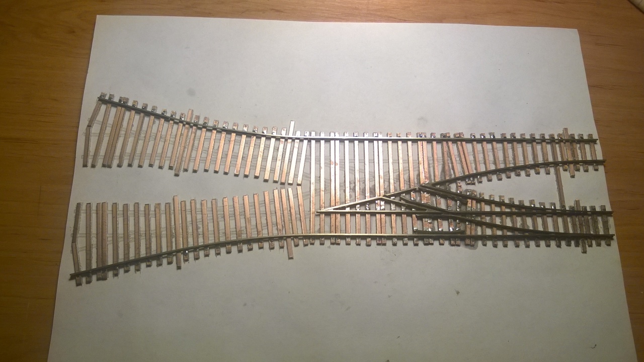

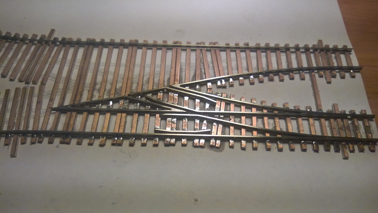

(#30258) baker6600 hozzászólása Válasz Feb 22, 2014

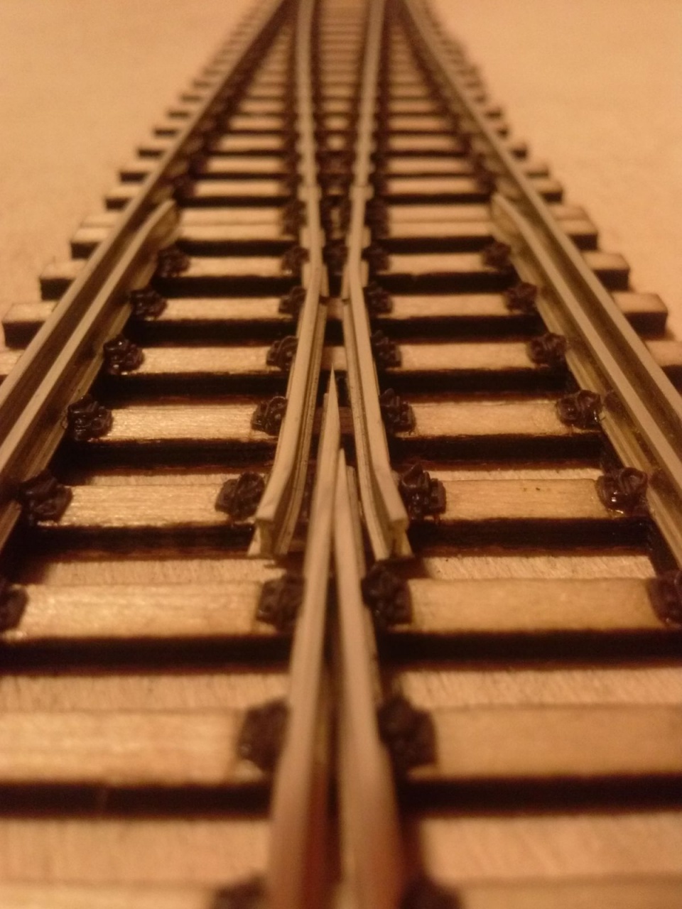

Elkezdtem a TT projekt első "váltóját". Ez a legbonyolultabb, jó lesz túlesni rajta. Egy hózentróger két angollal. Eddig azt hiszem egész jó.
(#30259) Váltógyártó válasza baker6600 hozzászólására (#30258) Válasz Feb 22, 2014
Eddig nagyon jó!
Látom odafigyeltél a szív-könyöksín vonalára, és nem egyszerűsítetted a vágányzatot sem!
Egy apró észrevétel, nem kell ennyire telefolyatni cinnel a szívdarabokat. Erősebb nem lesz tőle, viszont nem néz ki olyan jól!
