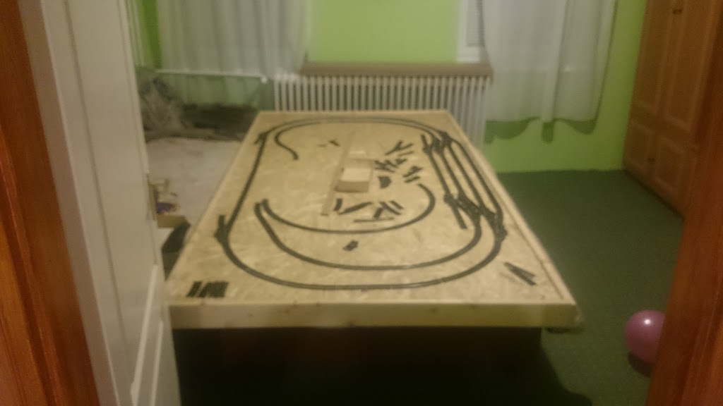

Nemsokára jön pár érdektelen fotó, egyelőre az asztal aljáról, ugyanis a finisben van a "villanyszerelés".

"Retro" terepasztal építése indult a műhelyben. A régi PIKO pályaterv füzet 41-es terve a kiindulási alap. Az alapterület valamennyivel nagyobb (3040x1830mm), ez egy lassabb folyamat lesz, el fog tartani egy darabig, amíg a többi munkám mellett elkészítem. Semmi digitális hókusz-pókusz, 3 trafós analóg vezérlés lesz.

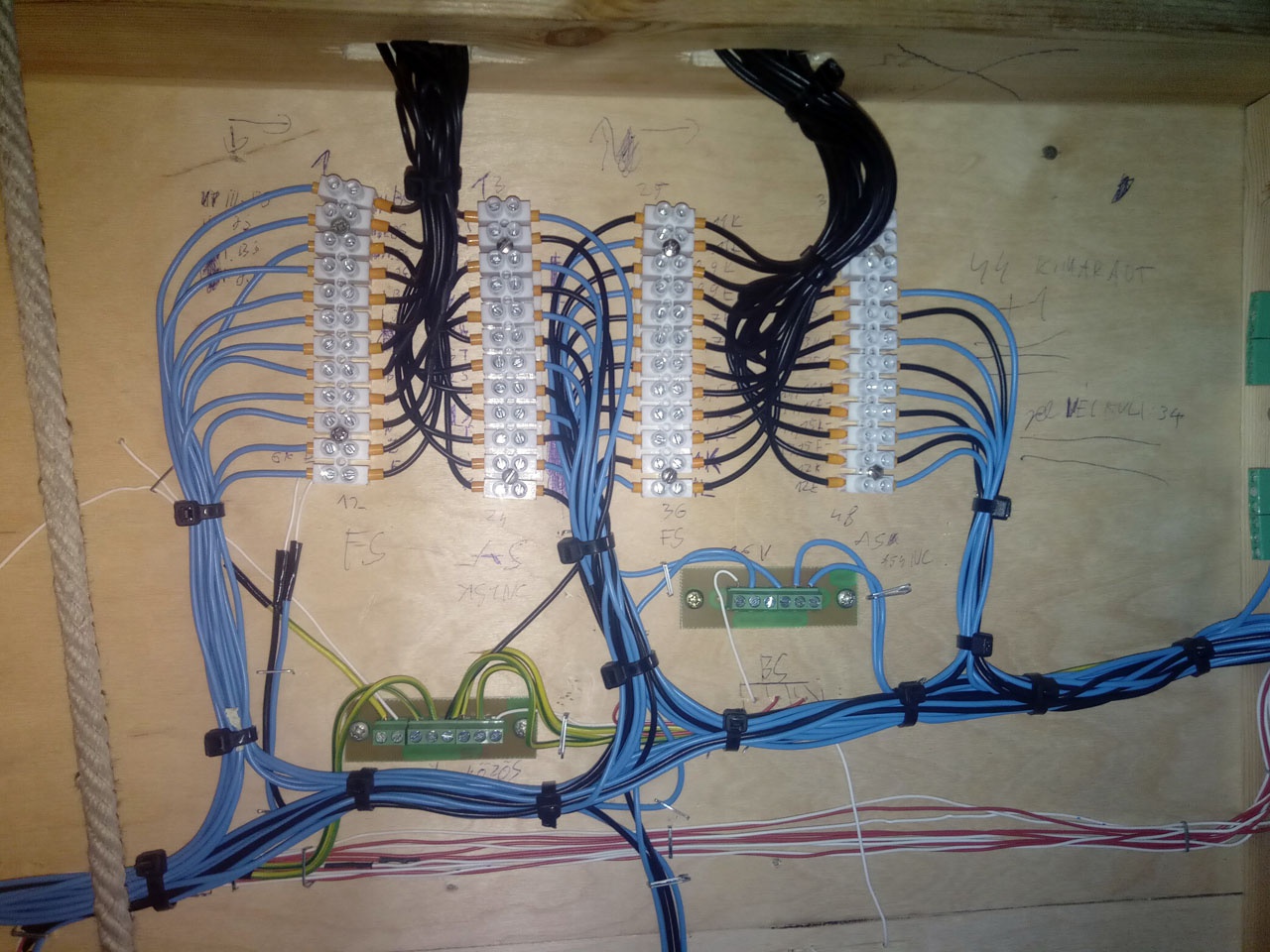

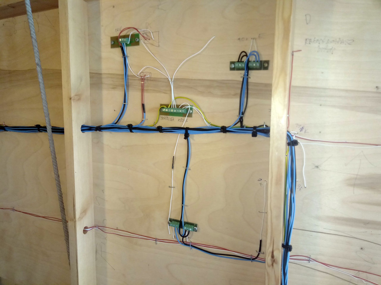

(#61009) csíkosháTTú válasza csíkosháTTú hozzászólására (#61001) Válasz Júl 16, 2019
Nos, a vezetékezés készen van. A készítője (nem én voltam, a nagyobbik fiam) igyekezett a vezetékdzsungelt elkerülni. Szerintem sikerült...
(#61011) róbertke válasza csíkosháTTú hozzászólására (#61009) Válasz Júl 16, 2019

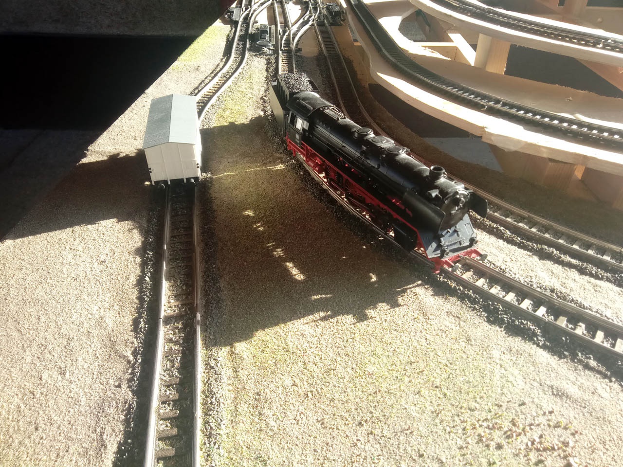

(#61019) csíkosháTTú válasza csíkosháTTú hozzászólására (#61013) Válasz Júl 19, 2019
Közben a terep elkészítése is halad. Ebben a kisebbik fiam a szakértő.
(#61020) róbertke válasza csíkosháTTú hozzászólására (#61019) Válasz Júl 20, 2019
Szegény BR01-es, már most látom előre a végét! Azon a vágányon a R440 íven is már behajlik, de mi lesz vele ha véletlenűl a belső R380 ívbe irányítják? Pfffuuuu, rossz is rá gondolni. Piko/Gützold gépekből inkább BR55 BR64 BR75 BR86 BR89 V100/BR110 V180/BR118 BR120 BR130 és az összes motorvonat típust preferálnám. Fővonali gőzősöket nem. Villanygépeket azért nem, mert ahhoz már kéne felsővezeték is.
(#61021) csíkosháTTú válasza róbertke hozzászólására (#61020) Válasz Júl 20, 2019
Az egy Trix BR01-es. Elfut vígan 360mm-es íveken is. Egyébként nem tartozik a készülő terepasztal anyagába, csak dekorációként pózolt az alapjaiban kész részleten.

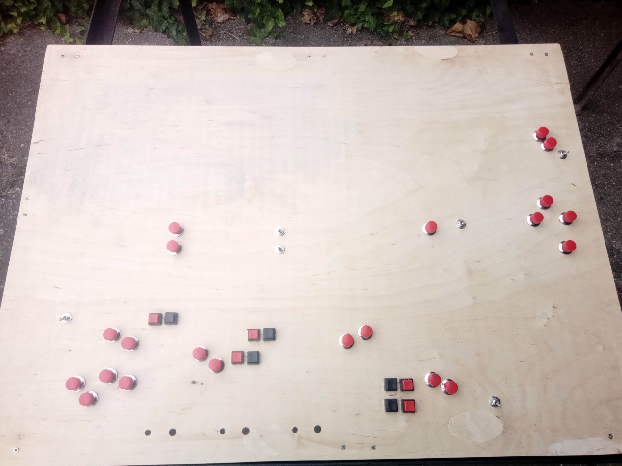

(#61029) csíkosháTTú válasza csíkosháTTú hozzászólására (#61009) Válasz Júl 23, 2019
Még egy kicsit kopasz, de ez lesz az asztal kapcsolópultja.
(#61030) csíkosháTTú válasza csíkosháTTú hozzászólására (#61013) Válasz Júl 23, 2019
A PWM szabályzók kezelőszervei még nincsenek a helyükön, csak a furataik látszanak a kép alján. A végén megkapja majd az állomás sémáját is.

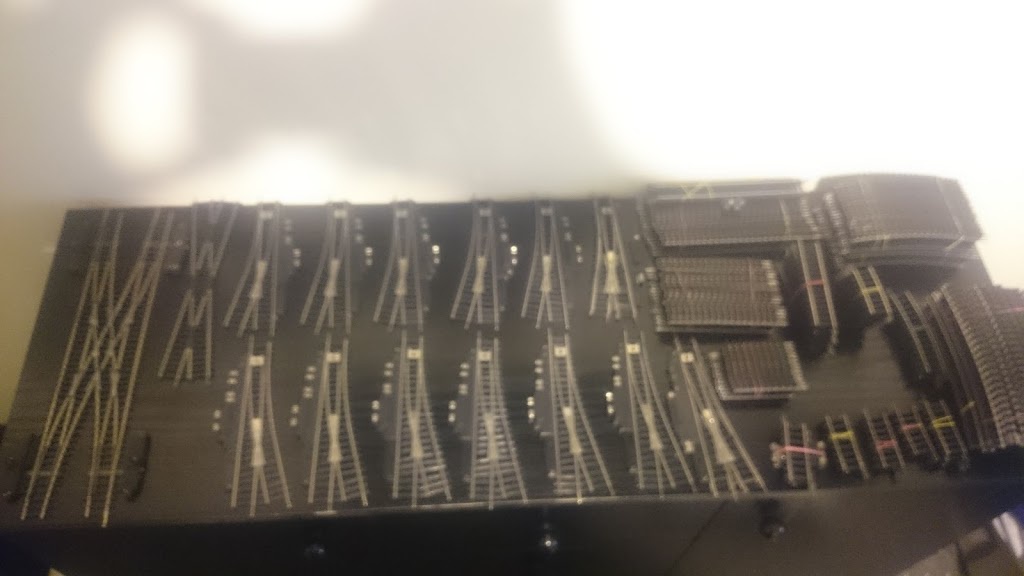

(#61288) patexati hozzászólása Válasz Nov 13, 2019

(#61292) imi972 válasza patexati hozzászólására (#61288) Válasz Nov 15, 2019
Pár tipp: Katt
(#61293) patexati válasza imi972 hozzászólására (#61292) Válasz Nov 15, 2019
Köszi! Megvannak az eredeti Piko tervek is..Most még kibővítettem a váltóállományomat még kettővel ,igaz nincs visszajelentésük de valami mellékben szuperek lesznek. Kézi nem is lesz.. Megvettem az OSB lapot most tervezgetek.. Sikerült tervezőprogit is szerezni,de a régi Piko váltót kacifántos egyenlőre megtervezni vele..Valami alapból akarok pár módosítással tervet készíteni..Látom sajna nem nagyon aktív a fórum.. A He-ről jöttem ott elég aktív vagyok sok propeller órát készítettem,terveztem..

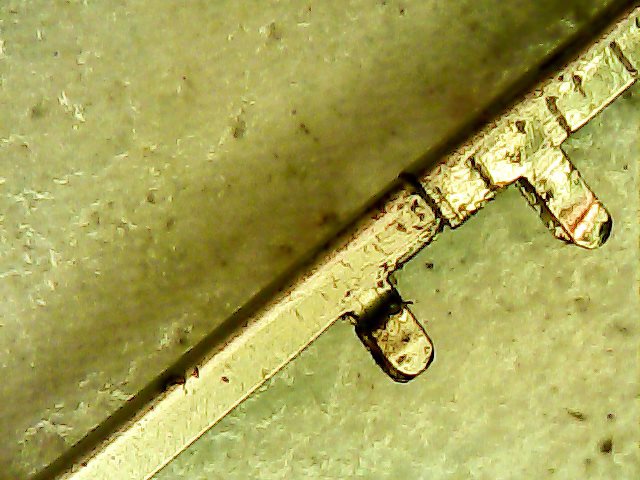

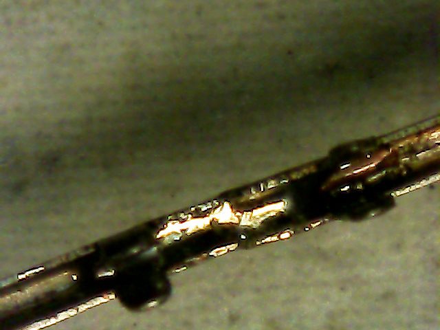

írtátok itt,hogy valamelyik kalapos sin rozsdásodásra hajlamos..Nekem Piko és R Beck feliratúak vannak ezek egyforma minőségűek? A papírtalfás az kritikán aluli mivel a párát összeszedi a papír és rohad alatta rendesen ezt most néztem de nem találtam különbséget a Piko és R Back közt pedíg 40 éves NDK-ban vásárolt sínek.. Most próbáltam a sinek összeforrasztását ami rendkívül időigényes feladat de lehet megéri ..Szinte tökéletes az illeszkedés ha rendesen össze van forrasztva.. Egy a baj minden sínt szét kell hozzá szedni..
(#61354) patexati hozzászólása Válasz Nov 25, 2019
Ez egy selejtes sin de jól látszik nem egyforma a profil.. Viszont ha belül forrasztom körömmel alig venni észre pedig nem políroztam meg..A sima kapcsolásnál nagyok az eltérések van hol elég jó de van hol elég durva.. Az elektromos kapcsolatot nem is említem..Ha kirakom a véglegeset akkor így fogom szerintem minden szakasz kapcsolásait megcsinálni.. Jó pár hét lehet de nem számít.. Ott készítem el a kívánt szigeteléseket is hol kedvem tartja és szerintem mindet duplán így úgy kötöm ,hogy akarom az áramköröket utána és persze mindezt teljesen rejtve ha már szétszedem a sínt alul megy ki a kis tüske vagy vezeték a gyüjtőre.. Lehet akár később digitáls is ha a fiamat érdekli jobban (6 éves) egy kezdőasztalnak tökéletes lesz de én analógban szeretném egyenlőre mivel így van számomra retro érzés..

(#61357) diginewl válasza patexati hozzászólására (#61354) Válasz Nov 26, 2019
Nagy fába vágod a fejszét!
Az a pályaterv nekem is a kedvencem.
Nem egyszerűbb a sínrögzítő pöckökre forrasztani egy-egy vezetéket alul? Nem kellene szétszedned az összes sínt...
A sínek felülete, ha szép akkor nem "nagyon" lesz vele gondod. Csiszolni nem szabad őket, mert előjön a vas, és vele a rozsda, de ezt gondolom tudod.
Mindegyik kalapos sín hajlamos a rozsdára. Ezek "nyűg"termékek voltak, hogy valamivel kitöltsék a semmit. Nagy odafigyeléssel karban lehet őket tartani.
Amivel a későbbiekben gondod lehet: az újabb mozdonyok, vagonok már alacsonyabb nyomkarimával jönnek. A váltókon való áthaladás néha gondot okozhat. Ezt tudom, mert van tapasztalatom benne. Főleg az RP25-ös kerék - az már szinte reménytelen. A legtöbb kitérő íven ő egyenesen szeretne menni.
A régi dolgokkal nem lesz gond - de ahogy hallottam van új generáció, talán belép, ő lehet, hogy szeretne majd újat....

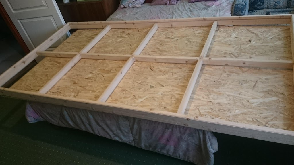

(#61362) csíkosháTTú válasza patexati hozzászólására (#61360) Válasz Nov 27, 2019
„a felső szintet kialakítom laminált parkettából (ott szárad a radiátoron )”
Ha ki akarsz cseszni Magaddal, akkor lelked rajta...
(#61366) patexati válasza csíkosháTTú hozzászólására (#61362) Válasz Nov 27, 2019
Én megértem,hogy jobb a rétegelt lemez,de ez egy egyszerű pálya nem olyan vészes szerintem ha jól kimerevítem akkor csak elbírja azt az egy kitérőt ott felül.Az emelkedőt megcsinálom eps-ből szép egyenleetesre.
(#61367) patexati válasza csíkosháTTú hozzászólására (#61362) Válasz Nov 27, 2019
Persze semmi nem biztos.. Ha nem jó változtatok rajta.. Ezért úgy készítem,hogy szét lehet szedni..Kipróbálom mi bírja a mozgatást utána fixálom csak le.. Van három merevítés az asztal alatt csak elfelejtettem lefényképezni,de kell egy még hosszában is középre.. Így kb 62x62 az alátámasztás benuttolva és majd lecsavarozva ragasztva.. Ha ez az alap nem bírja el ezt az asztalt akkor semmi..A felső részt tesztelem mi lesz jó.Van egy 100x210-es ajtólapom évek óta a falnak van támasztva de az sem deformálódott sok mindent ez sokkal erősebb mivel 3cm-es padló és tujafából lett kifűrészelve miből a keret van (régen nagyon szerették ezt a fajta fát lovaskocsikon a lovak befogásához ezt használták mivel ez nem reped fel (a lovat nem szúrja agyon) nagyon könnyű, masszív és erős )
(#61368) diginewl válasza patexati hozzászólására (#61367) Válasz Nov 28, 2019
Vannak a bevált, és a járatlan utak. Az osb/rétegelt lemez dolog is ilyen - állandó vita. Pedig láttam mindkettőből szép asztalt. Egyik sem volt görbe.
Megjegyzem a rétegelt lemezt is le kell kezelni - ahogy a másik fórumon Jelző topiktárs kifejezetten ajánlja. Ugyanaz érvényes minden fa szerkezetre - hiszen fából van. A pólusokat zárni kell. Az OSB-nél ez annyival egyszerűbb, hogy ott elég a vágott részeket.
Amin Te nem gondolkodtál, az a vázszerkezet. Így könnyebb lenne az alap, és nem telibe tenni OSB-vel, vagy rétegelt lemezzel, hanem csak ahol a vágányok mennek.
A kép alapján szépen el lett készítve az oldalmerevítés is. Még - ahogy írtad, alulra kap merevítést, akkor ez atombiztos lesz, ha nem tárolod pincében 100% párában.
A laminált parketta lehet jó ötlet, de ott is a vágásoknál kend körbe. Szerintem nem lesz vele baj, a padlón sincs. Annyi szenvedésed lesz vele, hogy az alsó, és a felső kopóréteg elég kemény. Azt megfúrni, a sínrögzítéshez, munkás lesz.
(#61370) patexati válasza diginewl hozzászólására (#61368) Válasz Nov 28, 2019
Igen az osb előnye,hogy impregnált nem veszi be a vizet. Le lesz lakkozva természetesen ha egybe lesz.Még az is lehet az osb ki lesz vágva a dombvidék alatt.. Igen vannak járatlan utak én most abból építkezem mi adott.. EPS táblám van még pár darab megpróbálom abból elkészíteni az egész felső szintet egyben. Pici darabokból is szépen össze lehet rakni ragasztóhabbal szerintem.. Ki fogom próbálni ezt a darabokból összerakott eps dolgot és ha elkészül egy durva alap azt szépen egybe lehet vágni csiszolni olyan lesz mintha egy darab lenne az egész. Rendkívül kemény a súlyomat elbírja ha nem úgy ugrok rá pedig 120 kg vagyok..A parkettát az alagutak kamrájának gondoltam de majd meglátom..Most megcsinálom a vázszerkezetet az az első..
(#61371) diginewl válasza patexati hozzászólására (#61370) Válasz Nov 28, 2019
Szerintem neked nem EPS (fehér), hanem XPS (kék/zöld/rózsaszín/sárga) van. Ez jóval keményebb, mint az EPS. Megfelelő ragasztóval, vagy ragasztóhabbal ragasztható. Simán elbírja a mi vasútmodellünket.
Csavarozni nem lehet bele stabilan, ezért ha ezen megy a sín akkor szintén az e-célra való polisztirol ragasztóval lehet hozzá ragasztani.
Sok-sok kilót meg lehet spórolni.
(#61372) patexati válasza diginewl hozzászólására (#61371) Válasz Nov 28, 2019
Persze,hogy XPS csak elírtam Közben megcsináltam a merevítőt is. Most csak a közepét ragasztottam meg az szárad mert még szét lesz szedve csiszolni és miegymás.. Pont végeztem vele most eredt meg az eső

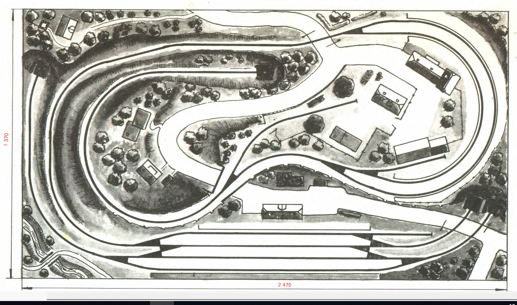

A 39-es terven nem tudom eldönteni,hogy is van ott az állomás mögött az az emelkedő..Én úgy nézem viadukton megy fel de semmit nem találok róla..Szerintetek az viadukt?
(#61374) Lazsi válasza patexati hozzászólására (#61373) Válasz Nov 28, 2019
A kép alapján én azt mondanám, hogy csak az út fölött van egy híd, a többi részen támfalon / töltésen halad a vágány.
(#61375) patexati válasza Lazsi hozzászólására (#61374) Válasz Nov 28, 2019
