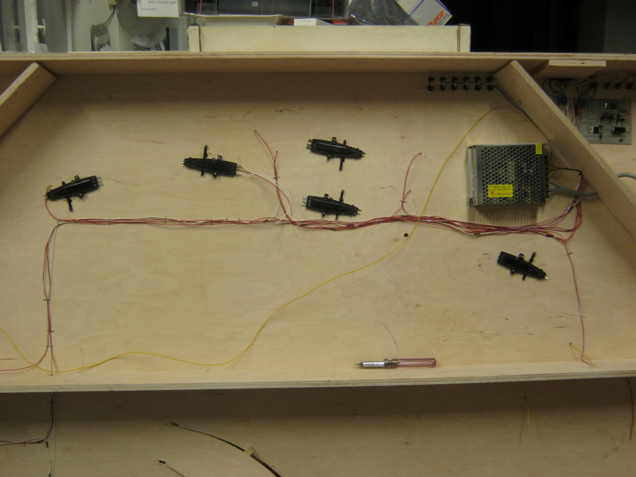

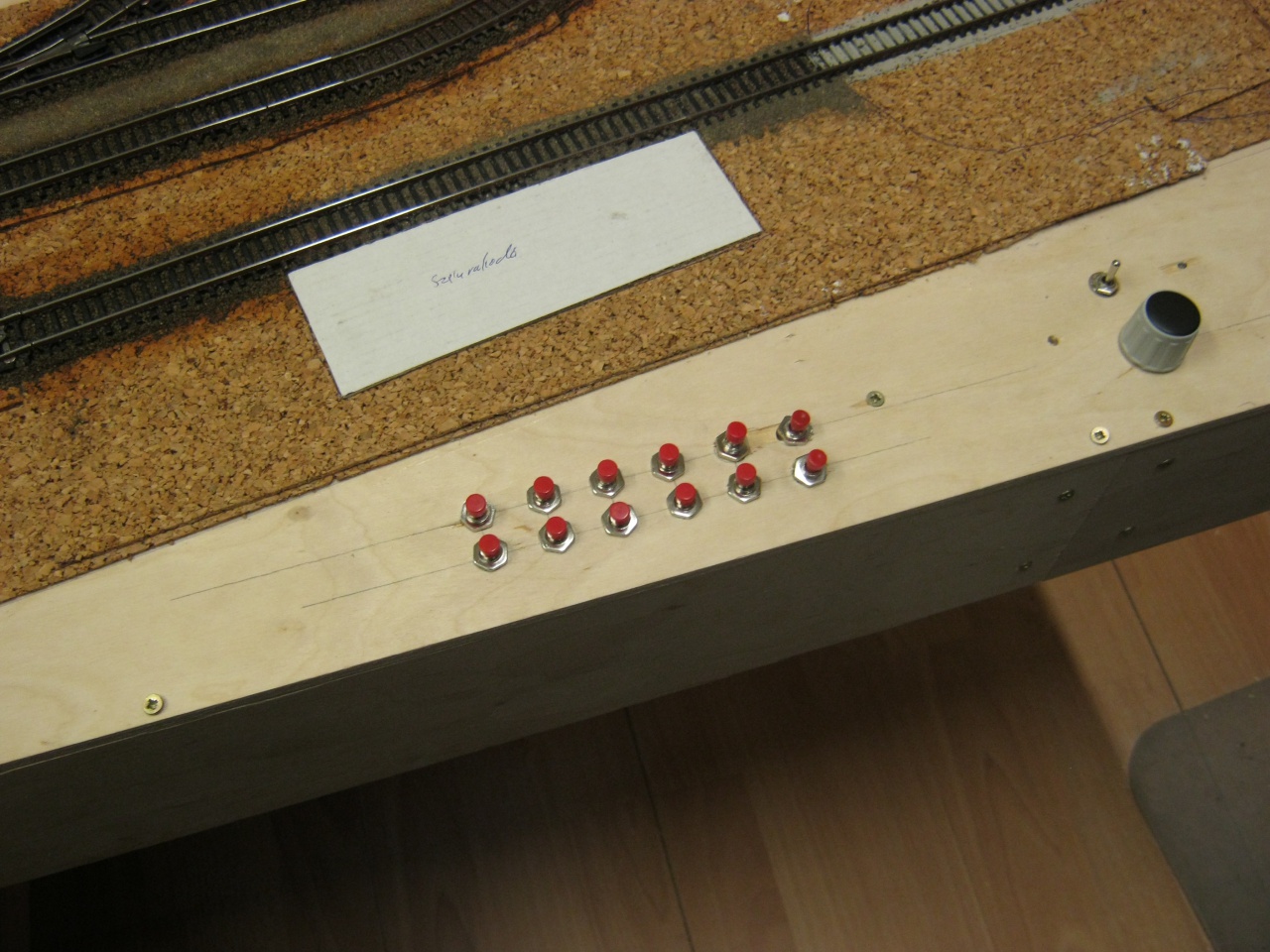

(#54681) csíkosháTTú válasza csíkosháTTú hozzászólására (#54660) Válasz Dec 23, 2016
A neheze jön, villanyszerelés. Nem használtam FZ1-es trafót, vagy ilyesmit, hanem a lap alá tettem egy PWM vezérlőt, ehhez vettem egy LED tápegységet, ez 15V-os és 5A-t tud leadni, egy darabik szerintem elég lesz...
Ez lát el mindent árammal, a váltókat is. A szakaszolt sínek kapcsolóit, és a váltók nyomógombjait is bekötöttem.
(#54682) csíkosháTTú válasza csíkosháTTú hozzászólására (#54681) Válasz Dec 23, 2016
Így néz ki az alja. A váltókhoz azóta már mennek vezetékek, a képen láthatónál több.

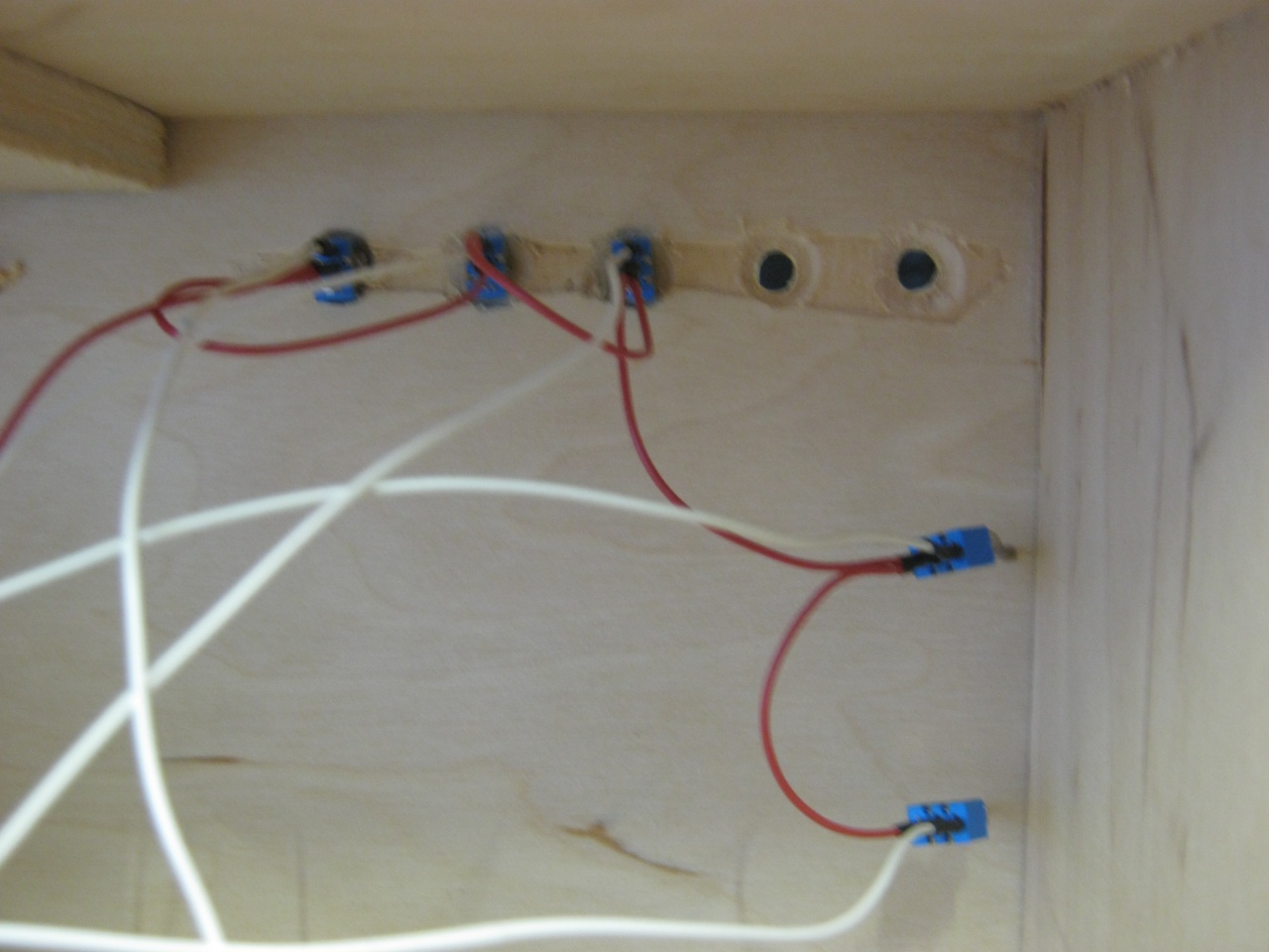

(#54693) dikdom válasza csíkosháTTú hozzászólására (#54681) Válasz Dec 23, 2016
Kedves csíkosháTTú,
Azt szeretném kérdezni, hogy:
- milyen vastagságú vezetékeket használsz a kábelezéshez?
- a visszajelző berendezéshez és a váltóállítókhoz milyen feszültséget fogsz használni? A =15V gondolom nem mozdítaná meg egyiket sem, mivel azok váltakozó 16V -ról mennek, nem?
- mi az a kék cuccnak a neve, amivel a vezetékeket összekötöd? Hol lehet olyat kapni? Egyszerű villanyszerelési bolt?
- lehet-e, érdemes-e tenni még valamit kb 0.5kg felcsiszolt BTTB sínnel/váltóval? Egy régi asztalt 'újítok' fel, az alsó körön már kicseréltem a síneket Tilligre. Viszont most jönne a fekete leves, a középső és a felső kör 6 váltóval pár tucatnyi sínnel. Ha rentábilisan meg lehet oldani, akkor elkerülném a váltók/sínek lecserélését..
Köszönöm a leírásod, nekem (is) nagyon tetszik!

(#54694) somitomi válasza dikdom hozzászólására (#54693) Válasz Dec 23, 2016
A kék cuccok szerintem a kapcsolók alulról, csak még nem mindegyik került a neki való furatba. Elektronikai boltokban (például Conrad, Lomex) lehet venni. A vezetékek általában forrasztással csatlakoztathatók hozzájuk.
A 15V= szerintem elég az elektromágneses váltóállítóknak, nálam sokáig egy 12 voltos tápról ment, mert nem volt más tápegységem.
(#54773) csíkosháTTú válasza dikdom hozzászólására (#54693) Válasz Jan 3, 2017
0,22-es elegendő, kicsi az asztal, nem hosszúak.
Pedig de! UGyanarról a LED tápról megy minden. Tökéletesen működnek vele a régi BTTB hajtóművek, és a SIBA jelző is. (Az elektromágnesnek mindegy, hogy milyen árammal hajtod meg, csak húzzanak át.) Visszajelentés nem lesz, ezt a pályát egy szempillantás alatt át lehet látni, hogyan is állnak a váltók.
Azok a szakaszolt vágányok áramellátó kapcsolói. Pl. a LOMEX-ben is lehet ilyet venni, vagy a Hobbi-Elektronikánál is.
Szerintem nem, ha felcsiszoltak, akkor a felületi védelmüknek kampec, el fog indulni rajtuk a rozsda.
(#54780) dikdom válasza csíkosháTTú hozzászólására (#54773) Válasz Jan 4, 2017
A kék bogyókra azt hittem, hogy a forrasztás nélkül tudja a kábeleket összekapcsolni, kb mint a villanyszerelő csoki, csak ügyesebben..
(#54781) etwg válasza dikdom hozzászólására (#54780) Válasz Jan 4, 2017
Van olyan is. A jobb barkácsboltokban kaphato a kerti osztályon - a robot fünyirok tartozéka..
(#54786) proba válasza dikdom hozzászólására (#54780) Válasz Jan 4, 2017
Ezekre gondoltál?

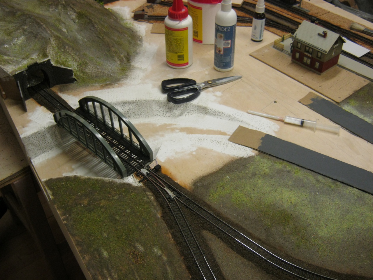

(#56108) gigantati válasza csíkosháTTú hozzászólására (#54683) Válasz Máj 4, 2017
Kedves Csíkos mester!
Korábbi hozzászólásodban látom, hogy a terepet Te is gipszpólyával "ágyazod" meg. Erre öntesz még további gipszréteget, vagy ezt a láthatóan lyukacsos felületet fested közvetlenül?
üdv:ati
(#56117) csíkosháTTú válasza gigantati hozzászólására (#56108) Válasz Máj 5, 2017
Ha eléggé vizes az ujjad, amivel elsimogatod, és lehetőleg két réteg van, akkor egy többé-kevésbé lyuktalan felületet ad.
