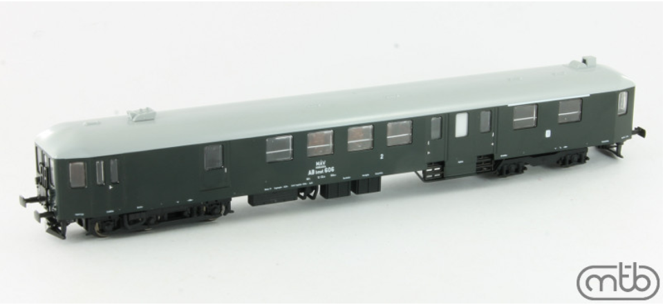

(#64359) Arctic37 válasza sunocske hozzászólására (#64277)
Márc 8, 2021 |
Nem kell félni, nem mondtak le a modellről
Ma frissült a honlapjuk az alábbi képpel: |

(#64363) sunocske válasza Arctic37 hozzászólására (#64359)
Márc 8, 2021 |
Nagyon szép, bár a szöveget nem sikerült frissíteni hozzá

(#64365) Arctic37 válasza sunocske hozzászólására (#64363)
Márc 8, 2021 |
Nagyobb probléma, hogy összehasonlítottam az M275.1 képeivel, és nagy valószínűséggel ugyanazt a hajtást kapják, ami az ABb-nek kb. egy méteres nyúlást jelent, sajnos. (persze jobb mint a semmi, és ez még szódával elmegy)

(#64369) sunocske válasza Arctic37 hozzászólására (#64365)
Márc 8, 2021 |
Ennél nagyobb disznóságok felett is hunytam már szemet (pl. az xx-80 sorozatú, púpos tetejű Tillig személykocsik, ugye...)!  |
(#64370) sunocske válasza Arctic37 hozzászólására (#64365)
Márc 8, 2021 |
Összehasonlítottam pár fényképpel az igaziról, az 1. osztályú szakasznál látszik a csalás, az ablakközök, illetve az alváz túlnyúlása a kéttengelyes forgóváz előtt nagyobb. De ha nem hívod fel rá a figyelmet, szerintem fel sem tűnik
Szerintem együtt tudok élni ezzel... ;) |

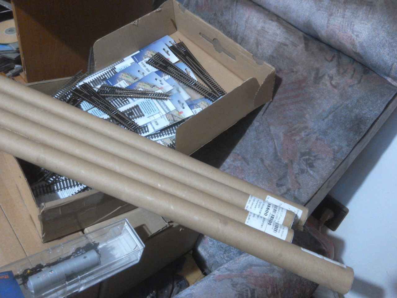

(#64376) kozma555 hozzászólása
Márc 8, 2021 |
Hát sziasztok! Kevés időm van betévedni ide. Köszönöm mindenkinek aki segített a TT sínügyben!!! Sokat próbáltam, sokat őrlődtem, végül rendeltem ezt-azt.
A teljesség igénye nélkül 40db kitérő, főként flexi nagysugarú, angolváltók, keresztezések és 400m-nyi sínszál aljakkal és majd folytatom ahogyan alakulnak a tervek. |

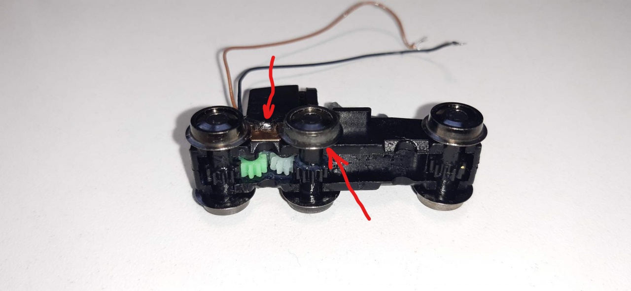

(#64420) csttom válasza Arctic37 hozzászólására (#64359)
Márc 25, 2021 |
Végre kézbe fogható, próbálható a motorkocsi.Így már nem egy felesleges elméleti vitáról van szó, ami eddig tartott.
Az összesen két hajtott tengely kérdése szerintem eldőlt. Teszteltem a motorkocsit 4 db 4 tengelyes IC kocsival, 25 ezrelékes emelkedőn 500
mm sugarú ívvel nehezítve (a terepasztalomon a spirál ilyen), látható és hallható sebességcsökkenés nélkül legyőzte az akadályt.
Hogy azért ne csak fényezzem az AB bmot-ot 2 hibát is említenék:
1. a motorkocsi végsebessége nagyon magas kb.:180 km/h, de ez dcc-ben könnyen orvosolható
2. a decodert valami érthetetlen okból a kivilágított fülkébe rakták, amikor a közvetlen mellette lévő sötét, berendezés nélküli előtérben
hasonló méretű és nem zavaró hely rendelkezésre áll.
Hátha olvassák a fórumunkat és a következő szériában orvosolják ezt.
(mellesleg ha a gyakoribb Next18 decoder foglalatot használnák a viszonylag ritkább PluX16 helyett még jobb lenne) |

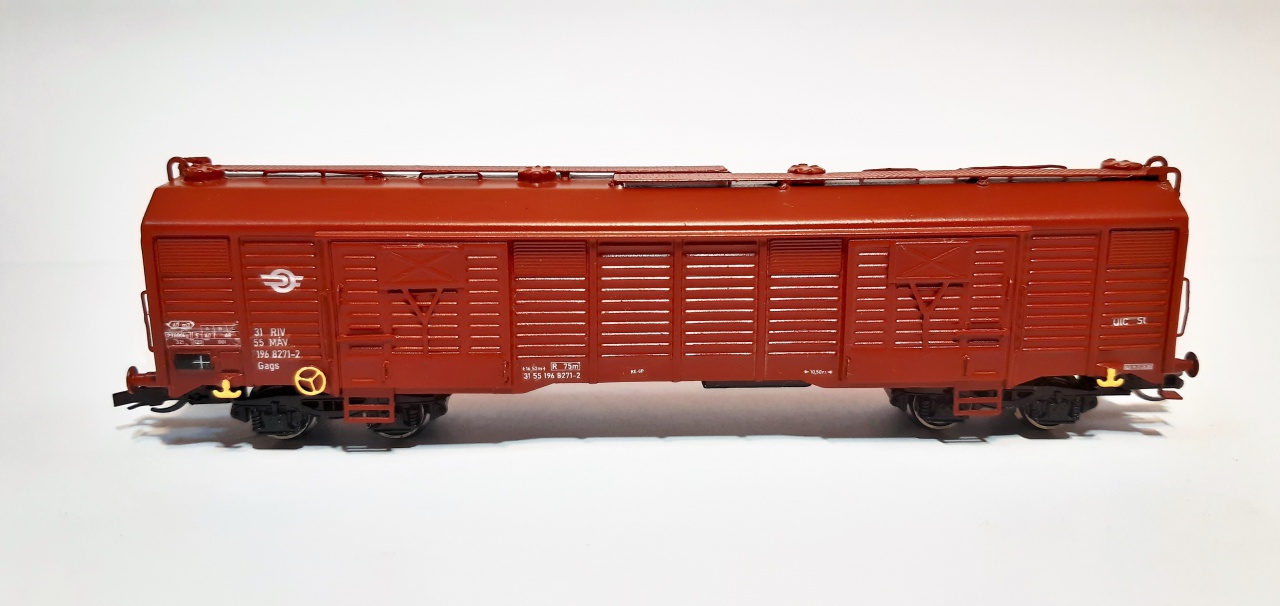

(#64422) Arctic37 hozzászólása
Márc 27, 2021 |
Héten elhoztam Posch-éktól az első Gags öntvényt, ez lett belőle. Persze kellett még hozzá egy kiskanál Jakoa rézmaratás, és egy csipetnyi gyári alkatrész (kinematika, forgóváz, ütközők), festék és matrica is.
A maradék öntvények gazdájukat keresik  |

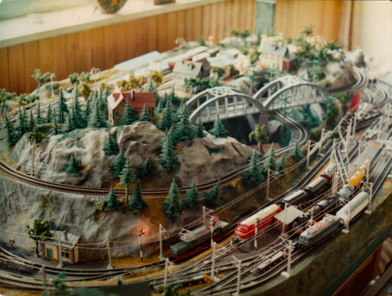

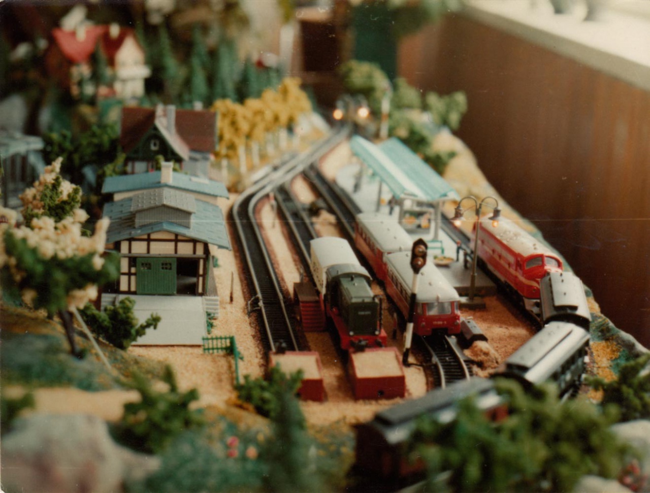

(#64423) etwg hozzászólása
Márc 28, 2021 |
Egy kis ös TT.
Mindössze 72 éves és müködik. Sajnos a gyártoja nem igen ért el vele sikert, de azért érdemes megnézni azokat az ötleteket, amit a romba döntött országban 72 éve az asztalra tudtak tenni!
Taifun TT
Aki meg még a szöveget is érti az külön élmény.

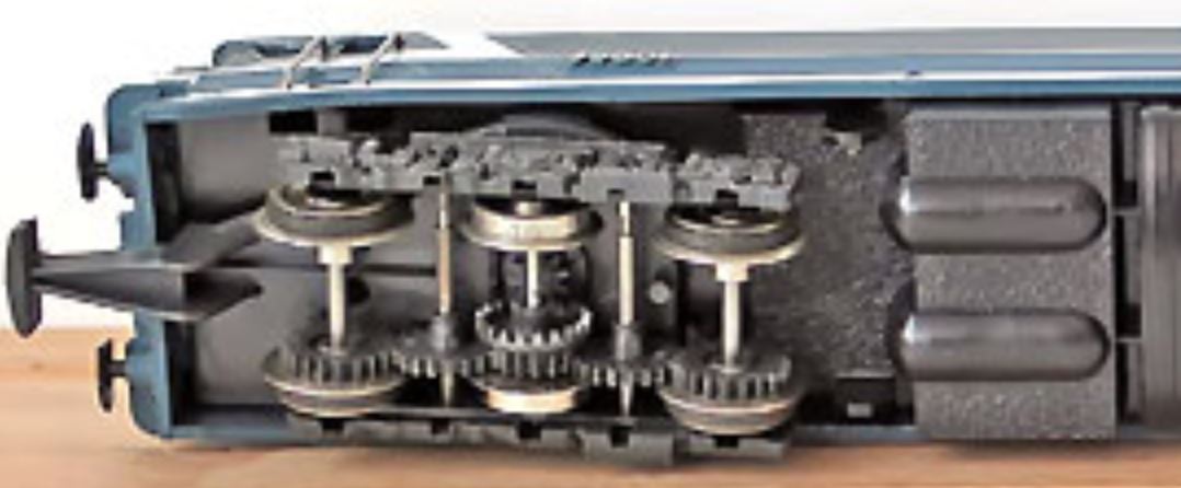

(#64434) Arctic37 válasza Gashpy hozzászólására (#64432)
Ápr 1, 2021 |
Bocs, rosszul írtam. Az áramszedő csak az első és középső kerekekhez megy, de ebből a középső tapadógyűrűs, így nem vesz fel áramot. Okos tervezés  |
(#64435) csíkosháTTú válasza Arctic37 hozzászólására (#64434)
Ápr 1, 2021 |
Mert forgóvázban a 3. tengely nem hajtott, és nem akarták megfékezni az áramszedő lamellával. Csak akkor meg tényleg minek a tapadógyűrűs kerékhez? Én amúgy sem így hajtottam volna meg, hanem az elsőt és a harmadikat, ahogy Tillig M61-ben van.
Amúgy a hiba ismerős, még a BTTB BR35 ilyen, hogy a mozdonyban mind a három csatolt tengely meghajtott, a 3. a tapadógyűrűs, de nem az első kettőn szed áramot, hanem az elsőn és a harmadikon. A harmadikon ugye csak szedne, ha a tapadógyűrűtől tudna. |
(#64436) Arctic37 válasza csíkosháTTú hozzászólására (#64435)
Ápr 1, 2021 |
Mert ahhoz, hogy meghajtsák a 3. tengelyt, mindenképp át kellett volna menniük a 2. tengely helyén és gondolom megálltak ott.
Számomra a marásnyomok a legzavaróbbak és nem csak azért mert látható. Hanem, mert ez tipikusan az a jó'-van-ez-így megoldás, amit plusz egy óra lett volna lepolírozni és normálisan megcsinálni. Szerencsére ennek a kijavítására legalább van esély. |
(#64437) róbertke válasza Arctic37 hozzászólására (#64436)
Ápr 1, 2021 |
Off H0 Jouef CC72001 dízelmozdony
Egy forgóváz hajtott.
A középső tengely kapja a hajtást fentről. A tengely fixen van rögzítve, nem forog csak a rajta levő fogaskerekek, amik átadják a hajtást az 1. és a 3. keréknek. A 2. tengelyen a kerék nem mozdul, el van köszörülve. |

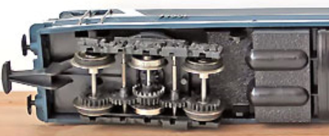

(#64438) G.F. Rákoskeresztúr hozzászólása
Ápr 1, 2021 |
Bocs srácok hogy "belevaúúúú", de attól hogy tapadógyűrűs egy kerék, attól még bizonyos helyzetekben tud áramot felvenni. Pl, ívben, mikor a karima már hozzá ér a sínszálhoz. Roco Szergej, tillig V100 pl. Elhagyhatták volna ott is, de mégsem tették. |
(#64439) etwg válasza róbertke hozzászólására (#64437)
Ápr 1, 2021 |
Amugy a Roco ezt megcsinálta, egy kicsivel jobban mint Jouef.
Sergej |
(#64440) Arctic37 válasza róbertke hozzászólására (#64437)
Ápr 1, 2021 |
Persze meg lehet csinálni, de ez inkább a tökéletes példája annak, hogy hogyan ne csináljunk hajtást  . Mert ennyi erővel a középső tengelyre rá is sajtolhatták volna a fogaskereket (gondolom spóroltak 10 centet mozdonyonként). Legalább a takarítás egyszerű. |

(#64442) csttom válasza csíkosháTTú hozzászólására (#64435)
Ápr 1, 2021 |
Ha a nem hajtott forgóvázban a két tengely kerekei szedhetik az áramot, akkor ez a nem hajtott tengely miért nem? jobb lenne az áramszedés, mint a gumis kerékről. |

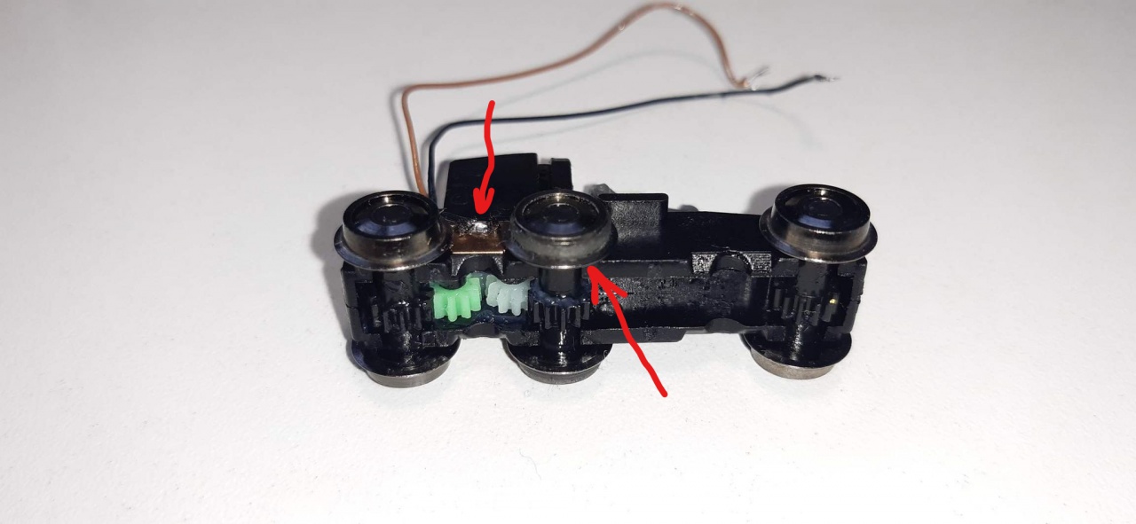

Áramszedés tapadógyűrűs kerékről:
OK, jobb, mint a semmi, de az esetek nagy részében biztos áramfelvétel az ilyen kerekekről nem alakul ki.
Áramszedés nem hajtott kerekekről:
Ugye egy kis alapfizika, erő-erőkar. Ha a kerékhez nyomunk egy áramszedő lemezt, akkor a lemez fékezni fogja a kereket. Minél távolabb van ez a lemez a tengely forgáspontjától, annál jobban. Vagyis, ha a kerék nyomkarimán, vagy a felületén érintkezik, akkor nagyobb lesz a fékező hatás, ha meg pl. a kerék belső felületén, közelebb a tengelyhez, akkor meg kisebb. Lásd: Tillig BR01 gőzös. Ott a mozdony az első két futótengely kerekeiről veszi az áramot, nem a nagy átmérőjű, rudazatos kerekekről.
Rossz példa erre a Tillig H0 Y kocsik gyári áramszedése: felülről egy bronz rugólemez nyomja az összes kerék futófelületét. Mintha behúzott kézifékkel futna a kocsi, olyan a pályán. Még rosszabb példa a szintén OFF N-es Jägerndorfer személykocsik. Gyakorlatilag lehetetlen beléjük belső világítást szerelni, mert egy féleszű mindkét oldalon szigetelt kerekeket szerelt a modellekbe. Nem fusizó, ezek gyárilag ilyenek! Akármit is csinálsz, az áramszedést nem tudod úgy megoldani, hogy ne legyen satufék fixen behúzva a kocsi minden tengelyén. Ugyanis a tengely szigetelő perselyének átmérője kb. a fele a kerék átmérőjének. Le kellene cserélni az össze tengelyét, csakhogy sem a Minitrix, sem a Fleischmann tengelyei nem jók hozzá, és alaposan meg is drágítaná a dolgot. A JC alkatrész ellátása meg nulla, és tojnak is rá nagy ívben.
Visszatérve az MTB motorkocsijára: mint írtam, én a két szélső tengelyt hajtottam volna meg, nem az elsőt és a középsőt. Az, hogy a futótengely kerekeiről nem szed áramot, az pedig azért lehet, mert a félt a tervező, hogy a lemez nyomásától csúszni fog a kerék a sínen. Ezt a problémát már a Zeuke (BTTB) megoldotta 1969-ben, amikor az első NoHAB modellek (DSB My*, MÁV M61) megjelentek. Nem kell mindig feltalálni a meleg vizet...
*: Kis érdekesség: Az első dán NoHAB, a DSB My1125 pályaszámú gép pár éve Magyarországon fut, vagy futott. A Kárpát Vasút színeiben láttam pár éve Kökin. Ezt csinálta meg a Zeuke. |
(#64449) csíkosháTTú válasza róbertke hozzászólására (#64437)
Ápr 2, 2021 |
Istenem! Hálát adok, hogy ezekből az ipari hulladékokból egyre kevesebbet látok!  |
(#64450) G.F. Rákoskeresztúr válasza etwg hozzászólására (#64447)
Ápr 2, 2021 |
Ne röhögtess!  Micsoda küzdelem lehetett!
Méregetve egy kicsit a zöldekből 5db-al lehetne eljuttatni, 3db nem éri el a hátsó tengelyt még. Bár fentről nem látom, így csak ötletelek, nem is biztos hogy a 2.4. fogaskerék elférne felfelé.... |
(#64452) etwg válasza G.F. Rákoskeresztúr hozzászólására (#64450)
Ápr 2, 2021 |
Nem számoltam, hány meg milyen fogaskerekek kellenek hozzá, csak ugy hasbol mondtam az egyet illetve a 3-t, lehet hogy 5 is kell, de az is lehet hogy talán kicsit nagyobbakbol mint a zöld 3 is elég. Ez az örök dilemma, ha valakik a kész alkatrész leltárbol dolgoznak.
Itt is az MTB nagyon sporolt, pedig eredetileg jol gondolkodtak, amikor a keréktengelyen a fogaskerekek nem szimmetrikusan vannak. Azaz a csigakeréktöl lehetett volna egy duplafogaskerékkel (kétfogazatu) csökkenteni az áttételt és igy talán növelni a jelenlegi kb 1:10 áttételt. Mert meglehetösen kozmikus sebességüre sikerültek. Eléggé érdekes, mert az MTB egyik dizelmozdonya meg vánszorog mint a beteg csiga! |
