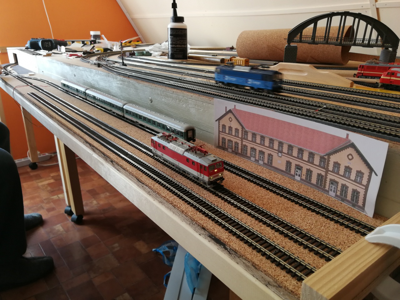

(#64197) saetta válasza csíkosháTTú hozzászólására (#64117)
Feb 7, 2021 |

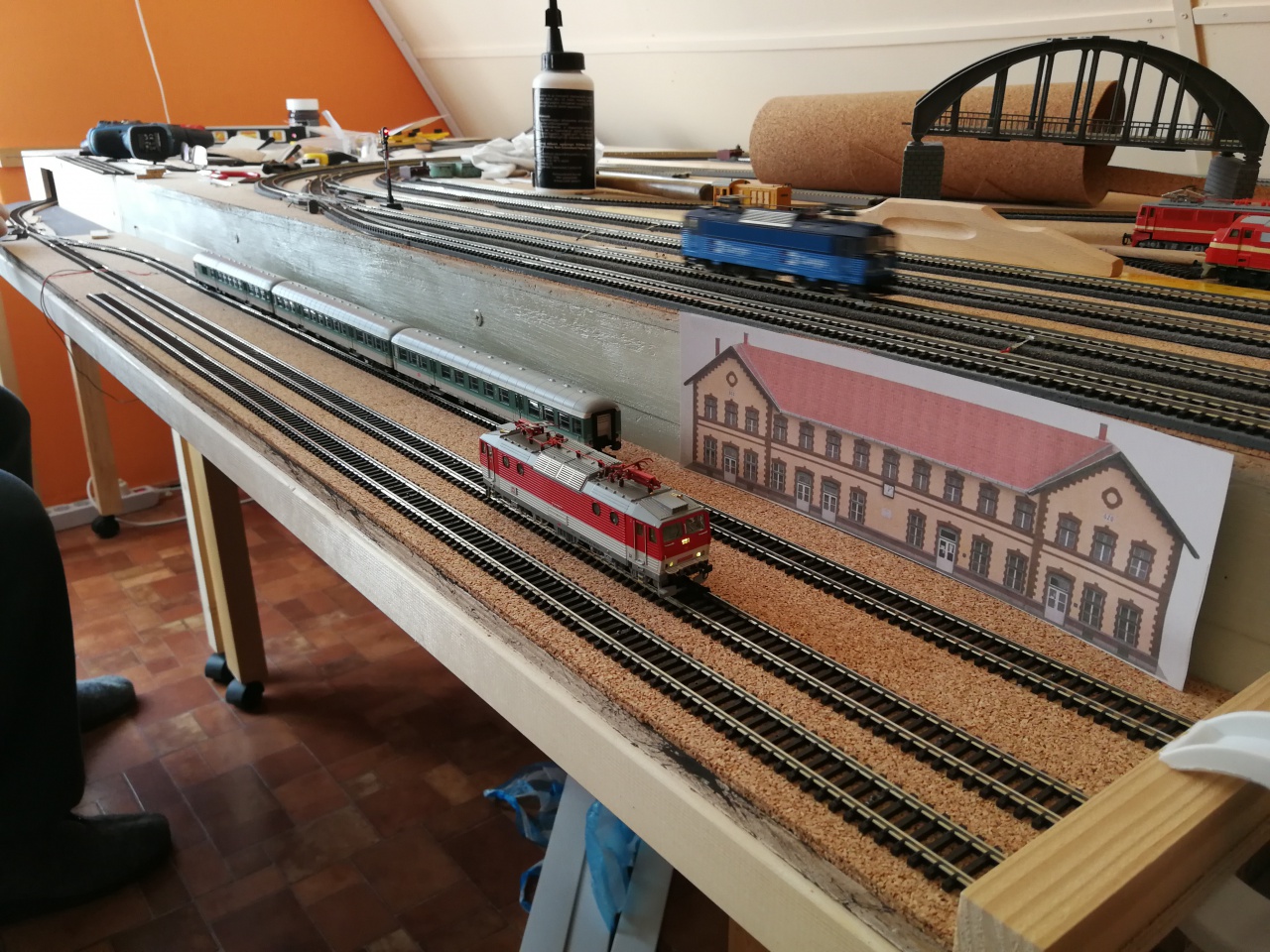

Én az ilyen pályáknál általában nem teljesen értem, miért nem jön szóba egy emelt mellékvonal kialakítása. Máris sokkal érdekesebb játékot kínál, mint a "dlikörös körbe-körbe" szaladgálás. Felfele végülis lehet hely.
Ha mégis lenne egy kis plusz hely (előre is), akkor lehet, hogy levinném a pályát az állomástól szintben elválasztott nyíltvonali szakaszra vagy kisállomásra.
Igaz, az is lehet, hogy ez a méret az emelkedéseket tényleg nem adja ki, mert akkor nemigen lehet megcsinálni a javaslataimat. Nem számoltam ki.
Amúgy Luxi barátunk pályája (bár nagyobb, de) hasonló volt és ő "tovább fejlesztette" lefele és felfele is (erről beraktam egy képet is).
BZ |

(#64202) csíkosháTTú válasza saetta hozzászólására (#64197)
Feb 8, 2021 |
Azért, mert kifejezetten kérés volt, ne legyen szintkülönbség a pályán.
Lehetne egyébként, de tapasztalataim szerint 2m hossz alaTT sem a Tillig, sem a Kühn geometria nem adja ki igazán, ha betartjuk, hogy 3% a max emelés 1m sínhosszon. |

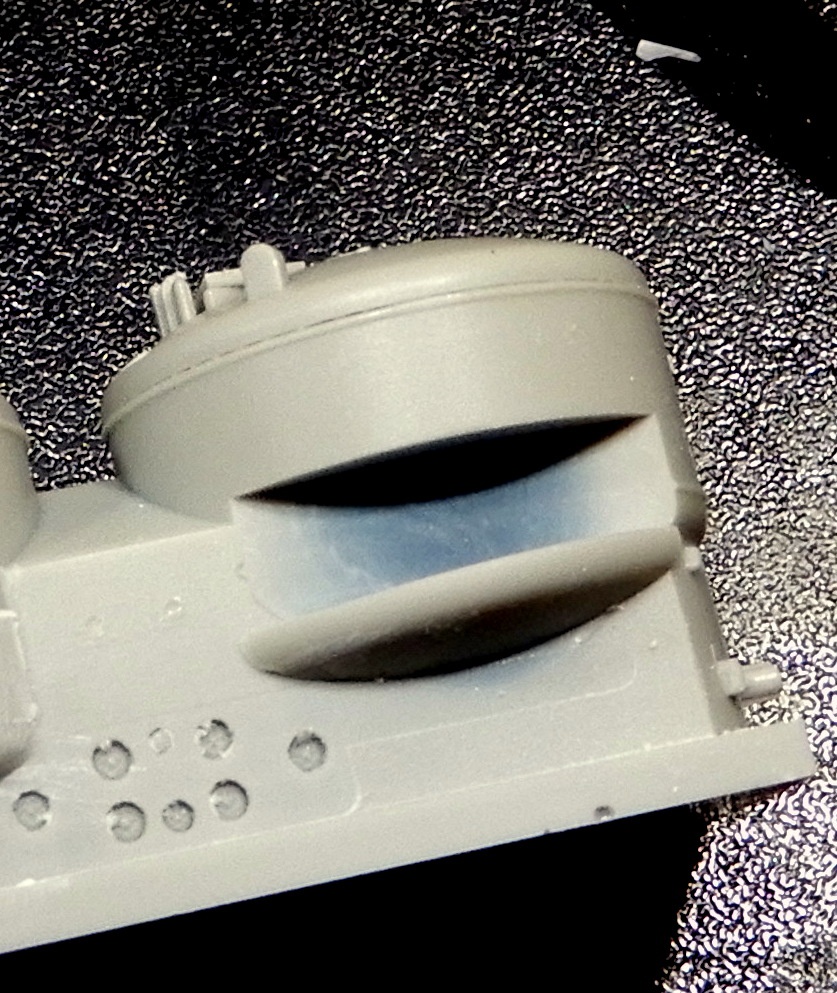

(#64246) G.F. Rákoskeresztúr hozzászólása
Feb 20, 2021 |

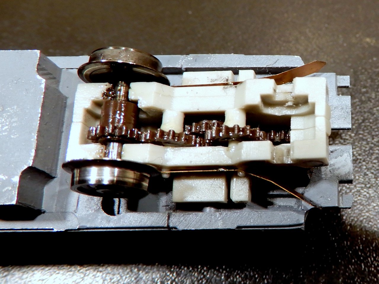

Elérte azt az időt, túl van már egy 70 órás futásteszten az M44-es alá a Poschmodell által leöntött Tillig klón forgóvázlehajtás, hogy belenézzek. Sokkal jobb a helyzet, mint vártam! Igazából kopásnak semmi nyoma, csupán a tengely alatt látni egy pici kifényesedett részt, de az is inkább a tengely végezte polírozás. Döccenés nem érzékelhető a felületen. |

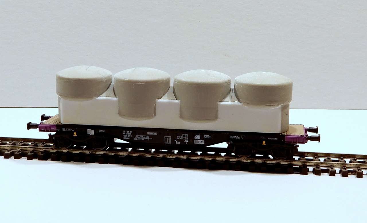

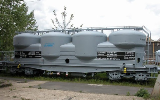

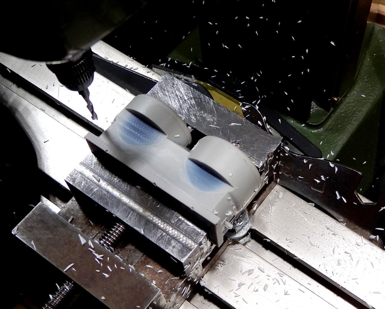

(#64247) G.F. Rákoskeresztúr hozzászólása
Feb 20, 2021 |

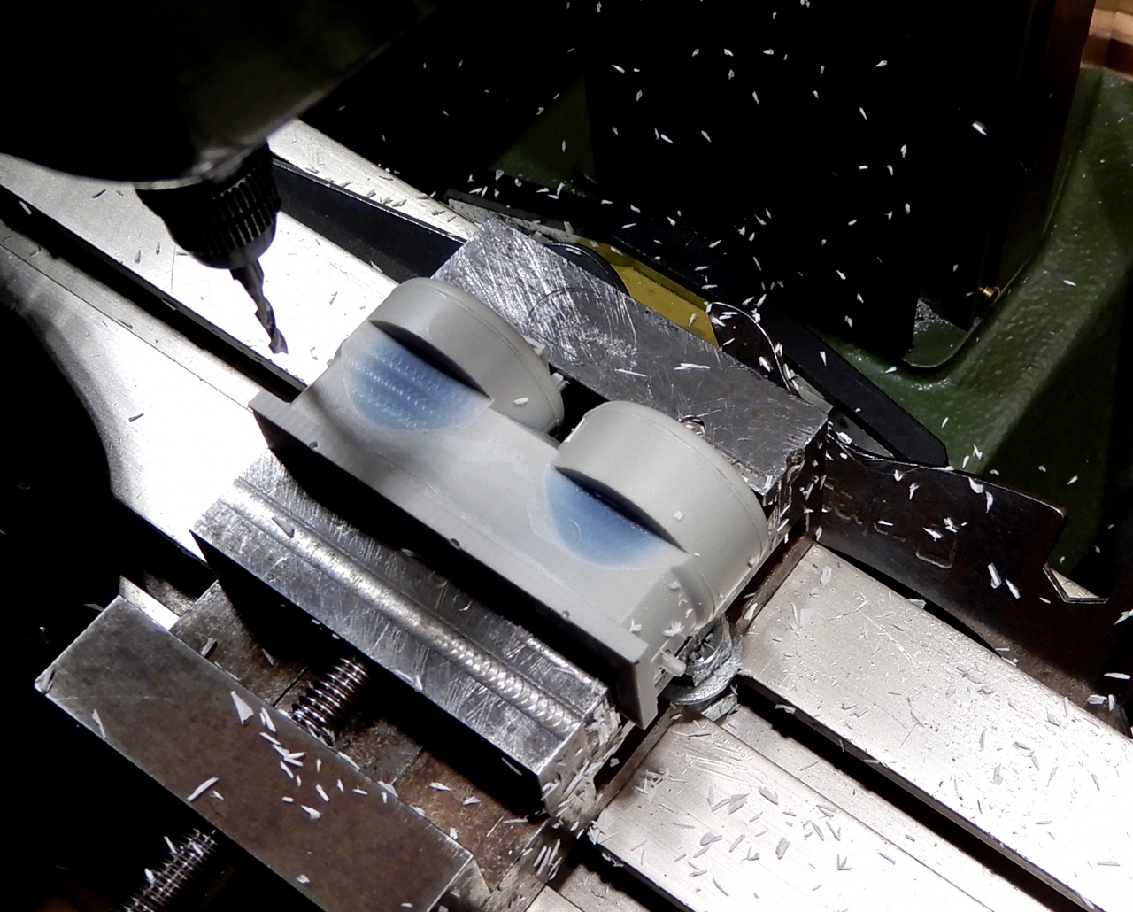

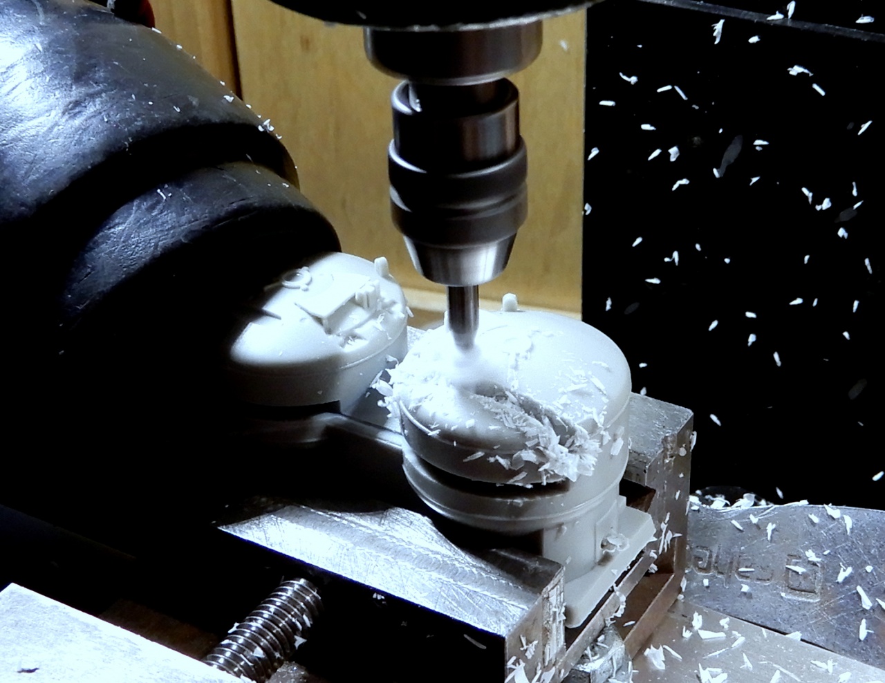

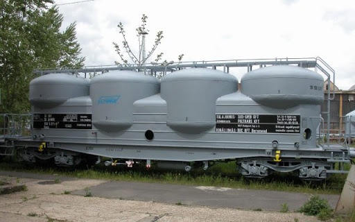

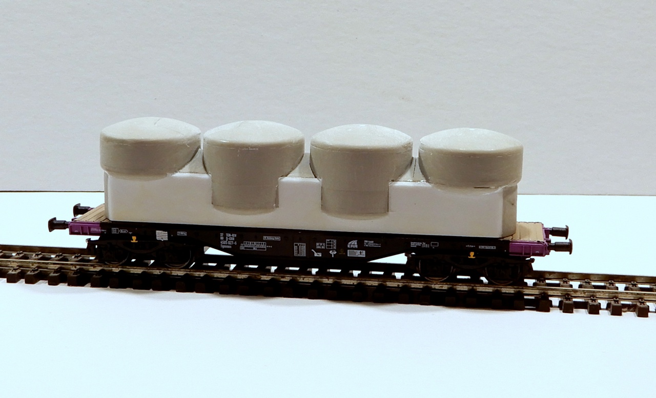

Nekifogtam egy régebbi tervemnek, Uacs! Már az elmúlt évben a kis PIKO cementes silókocsit szétkapva, annak a puttonyairól öntettem néhány donort. Teganp, meg ma délelőtt jól haladtam a dolgokkal.  |

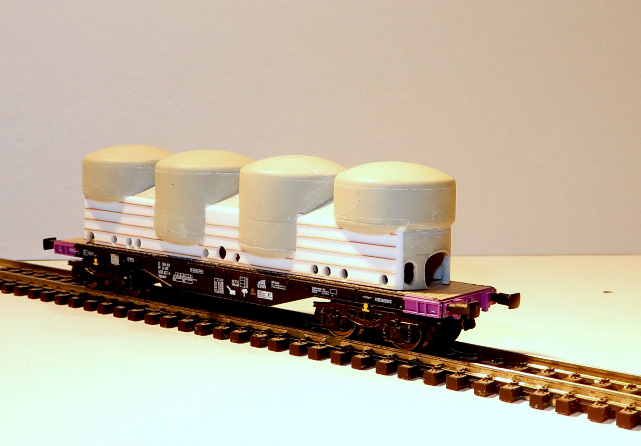

(#64248) G.F. Rákoskeresztúr hozzászólása
Feb 20, 2021 |
Itt tartok ép vele. Remélhetőleg délután megkapja még az teljes oldalfalat. |
(#64249) etwg válasza G.F. Rákoskeresztúr hozzászólására (#64246)
Feb 20, 2021 |
Jol nez ki, de én nem zsiroznám tul ennyire. |
(#64250) róbertke válasza G.F. Rákoskeresztúr hozzászólására (#64248)
Feb 21, 2021 |
Ezt az animációs Filmet láttad már? |
(#64251) G.F. Rákoskeresztúr válasza etwg hozzászólására (#64249)
Feb 21, 2021 |
Ja, egy kicsit túlkentem. |

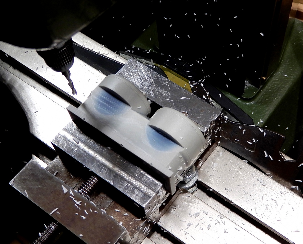

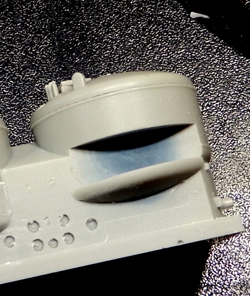

(#64252) G.F. Rákoskeresztúr hozzászólása
Feb 21, 2021 |
Tegnap még megkapta az egybe oldalfalat. Mai művelet a puttonyok tetejének kipótlása volt, és az alváz. Ehez vettem anno egy Tillig Sgmmns kocsit. Valójában az jóval szélesebb a kelleténél, de azért nem okozott gondot.  Ment az is a marógép alá. |

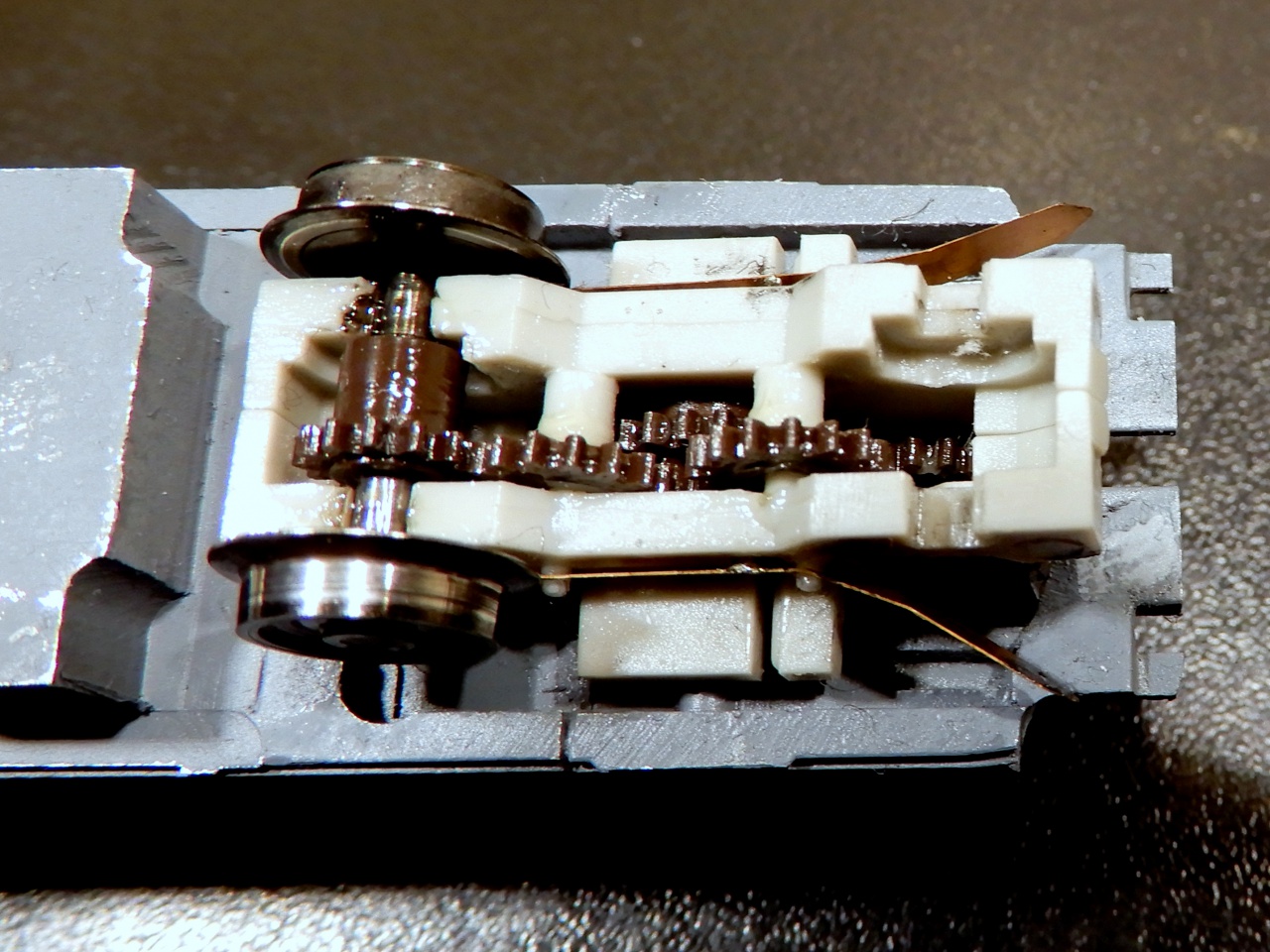

(#64296) hamel válasza etwg hozzászólására (#64291)
Feb 26, 2021 |
TT motorvonatok, motorkocsik eddig többnyire egy forgóvázon hajtottak voltak,
( Kühn BR 650, MTB 850, Tillig VT 137, Tillig Desiro, Jatt/Tillig Fliegende Hamburger, ) valamiért nem kerestek a gyártók más megoldást.  |
(#64300) etwg válasza hamel hozzászólására (#64296)
Feb 26, 2021 |
Söt egy japán 4 kocsis szerelvény közepén egyetlen jacobs alvaz van meghajtva, azaz 10 tengelyböl mindössze kettö. - nagyon jol mutat a vitrinben.
A Tillig Desiro legalább annyival jobb ( már ha nem kap pestist a cinköntvény), hogy nehéz fémböl van két keret, azaz mélyre tudták vinni a sulypontot...ott is csak a középsö alváz van meghajtva és az nem igen huz extra kocsit.
Tudom sajnos a 2 alvázas kocsiknál ez mindig egy kihivás, és kérdés mit áldoznak fel a modellhüség oltárán, illetve a vevövek mi a fontosabb a kifogástalan belsö berendezés vagy a megbizhato müködés. Itt grammokon mulik sok minden meg az üzemmodon. Ha olyan motorvonatrol van szo, amelyik nem huz más vagont, akkor ugy ahogy még sikerülhet összehozni a konstrukciot. A kétrészes jármünél jobb a helyzet, ha a középsö alváz hajtott, mert az szimmetrikus hegymenetben. |
(#64301) hamel válasza etwg hozzászólására (#64300)
Feb 26, 2021 |
A Desiro pont egy forgóvázon hajtott, én is tömködtem minden lik-lukba ólom darabkákat, hogy az emelkedőn fel tudjon menni. Az SVT motorvonat, amit a JATTtól vettek át, van a középső forgóvázon hajtva. Valóban, a belső berendezésen van a hangsúly, azt nem akarják feláldozni, mert látványos. A Kühn motorkocsiban szépen el tudták dugni a hajtást. |
(#64302) róbertke válasza hamel hozzászólására (#64296)
Feb 26, 2021 |
... és ugyanez vonatkozik az Off H0 testvéreire amit etwg írt. Ott sorakoznak még az egy forgóvázas mozdonyaikkal a Jouef, Lima, FLM, Hornbi ... az amcsikat már nem is sorolom. Aztán merjek szót emelni a fórumokon, hogy a pálya túlzott emelkedését a modellmozdony nem viseli el büntetlenül sokáig. |
(#64303) csttom válasza etwg hozzászólására (#64300)
Feb 26, 2021 |
A Tillig Desiro nem a középső, hanem az egyik szélső forgóvázán hajtott. De mivel nem vontat mást, nálam elfogadható a futása (az asztalomon a max. emelkedő 25 ezrelék) |
(#64305) csíkosháTTú válasza csttom hozzászólására (#64303)
Feb 27, 2021 |
Így van, a Tillig Desiro-k az egyik szélsó forgóvázat hajtják meg. Elvileg nincs is baj vele, de kényes a modell a tapadógyűrűk állapotára. Ha kicsit is kopottak, akkor elvész a vonóerő. A másik "baj" ezekkel, hogy a régi BTTB síneket utálják, a 286-os íveken (váltók) sokszor siklanak. 310mm ív alatt én nem kínoznám őket.
Egyébként a szintén Tillig VT137 motorkocsi is fokozottabb törődést igényel a tapadógyűrűk terén. Csak ebben a modellben nagyobb átmérőjű kerekek vannak, így a gond ritkábban jelentkezik. |

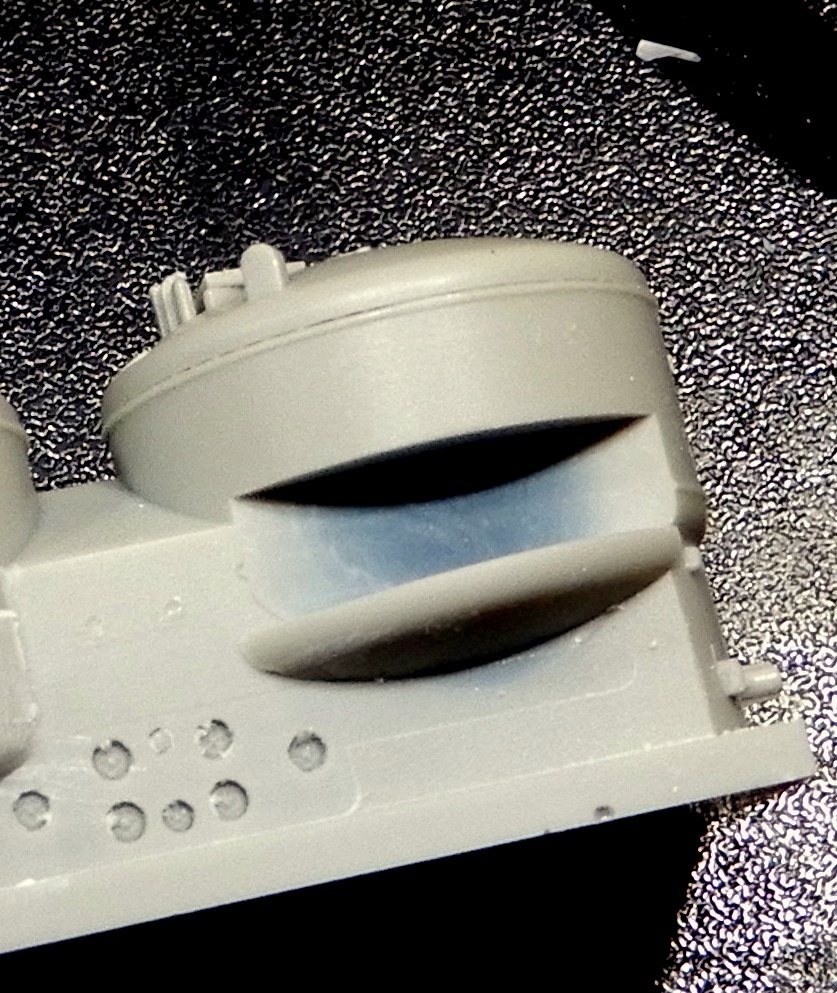

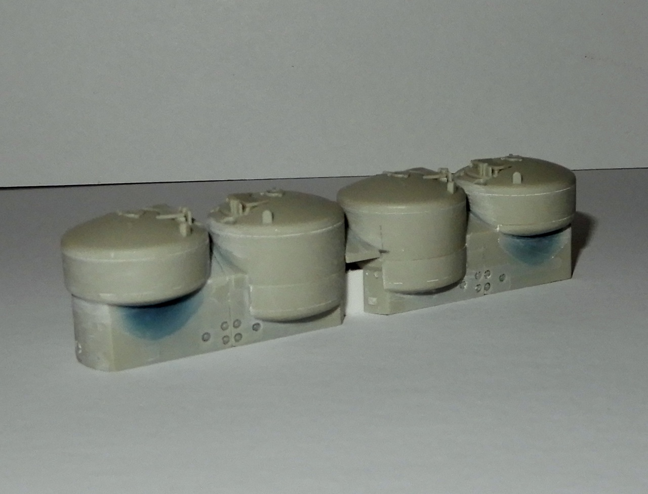

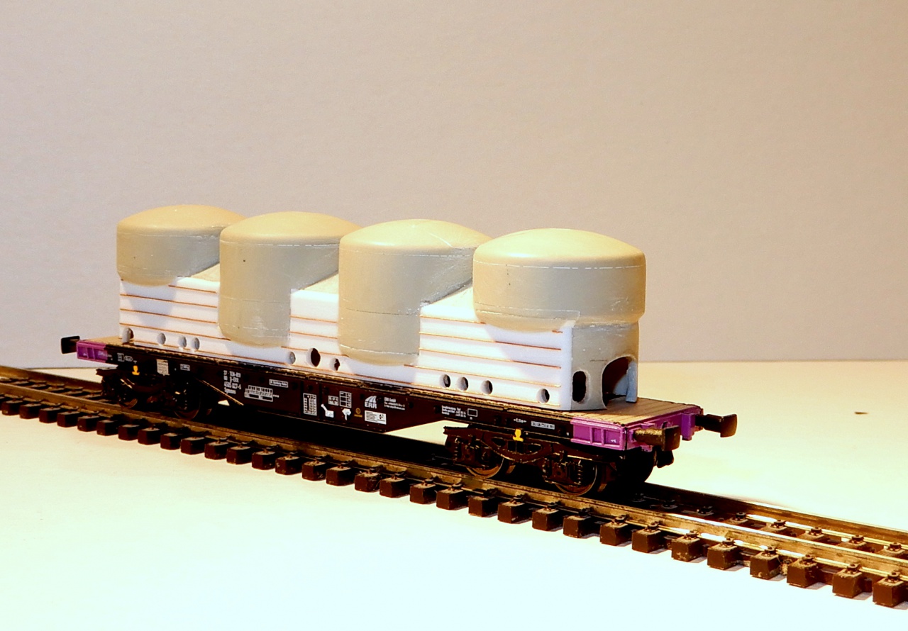

(#64356) G.F. Rákoskeresztúr hozzászólása
Márc 7, 2021 |
Haladgatok a mozdonyok mellett a silókocsival. Megkapta a bordázatot, és a temérdek lyukat.  |
(#64357) etwg válasza G.F. Rákoskeresztúr hozzászólására (#64356)
