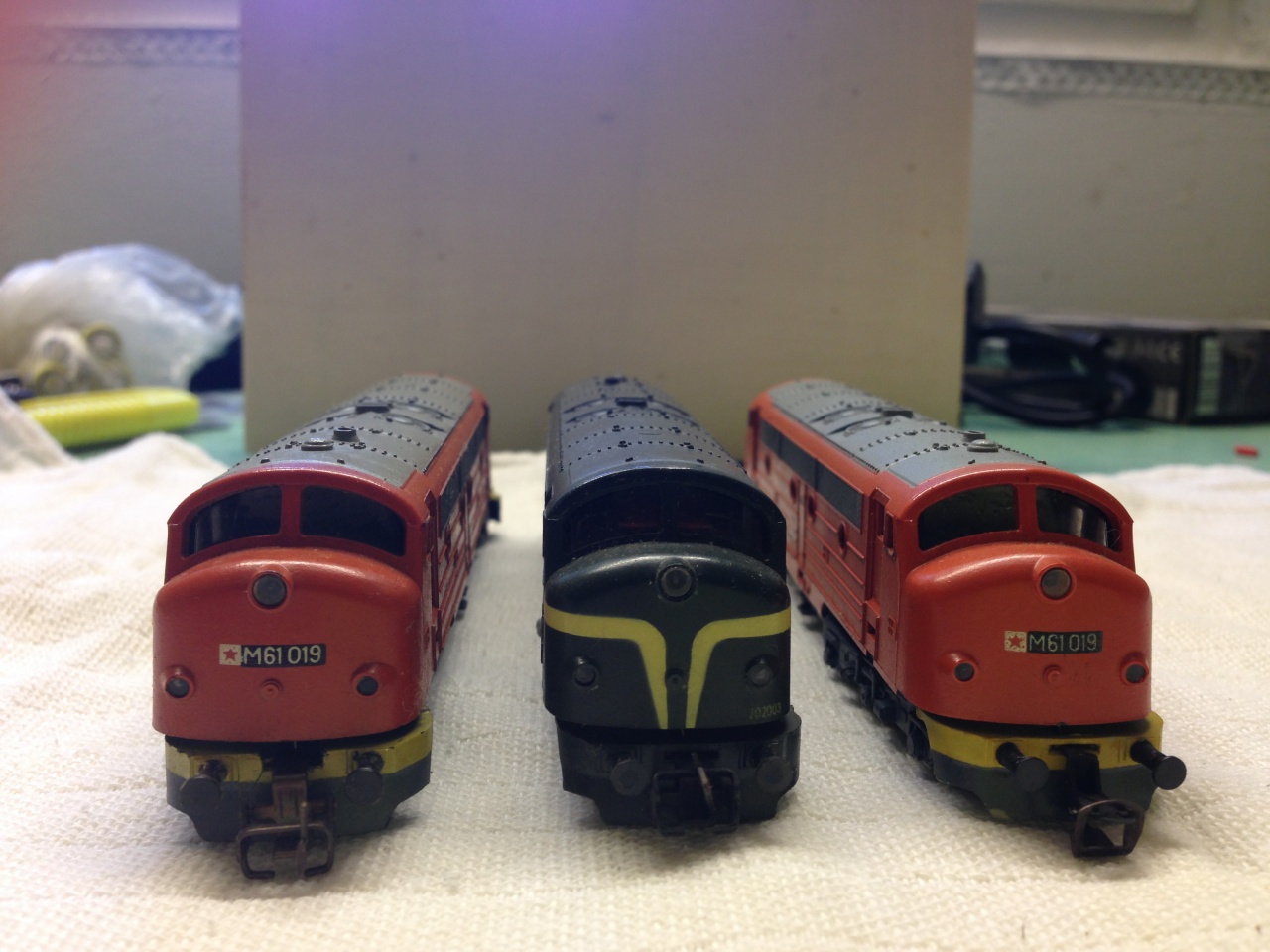

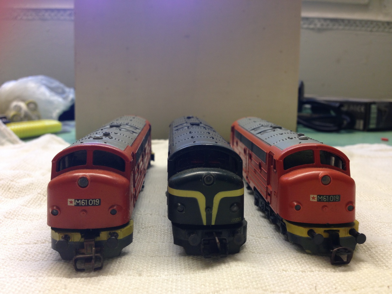

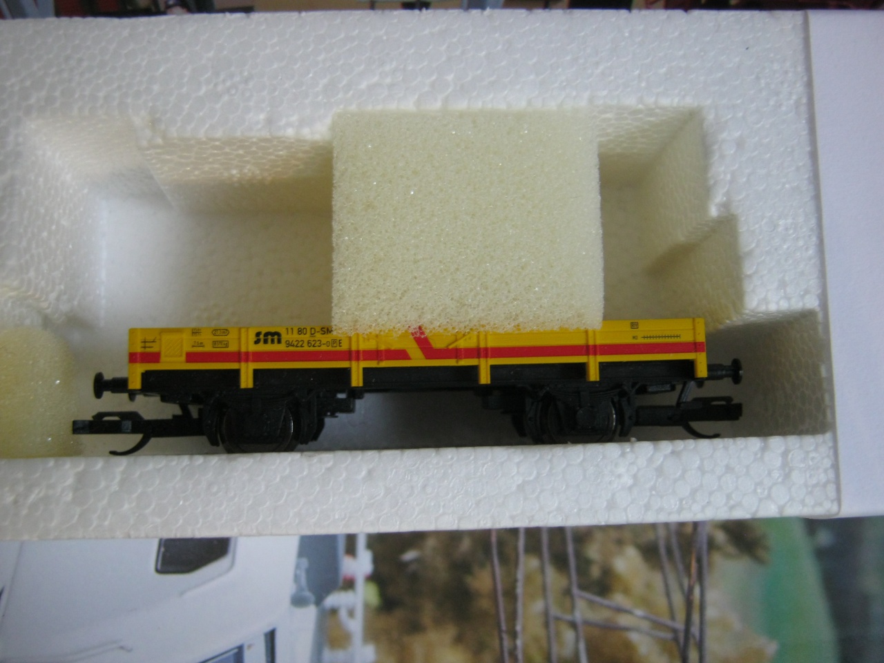

(#52564) Fz1 válasza ZésZoli hozzászólására (#52556) Válasz Aug 14, 2016

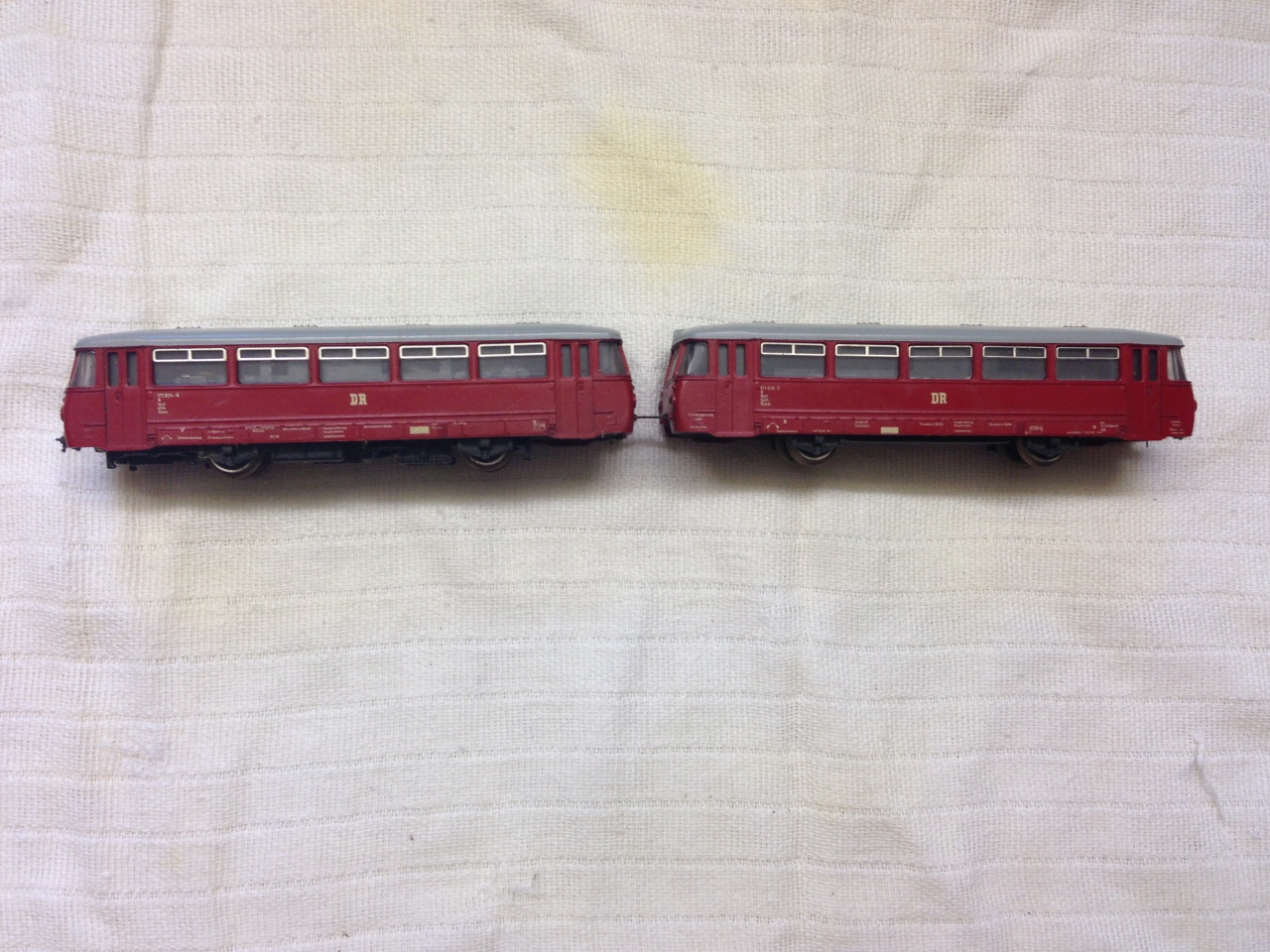

Sziasztok,akkor a képek
40-év pihi után kiszedve az elrakott dobozokból.
Szerencsére a hiányzó alkatrészek mind megvannak.
Bár TT-s vagyok,de ezt akkoriban a szomszéd srác adta.

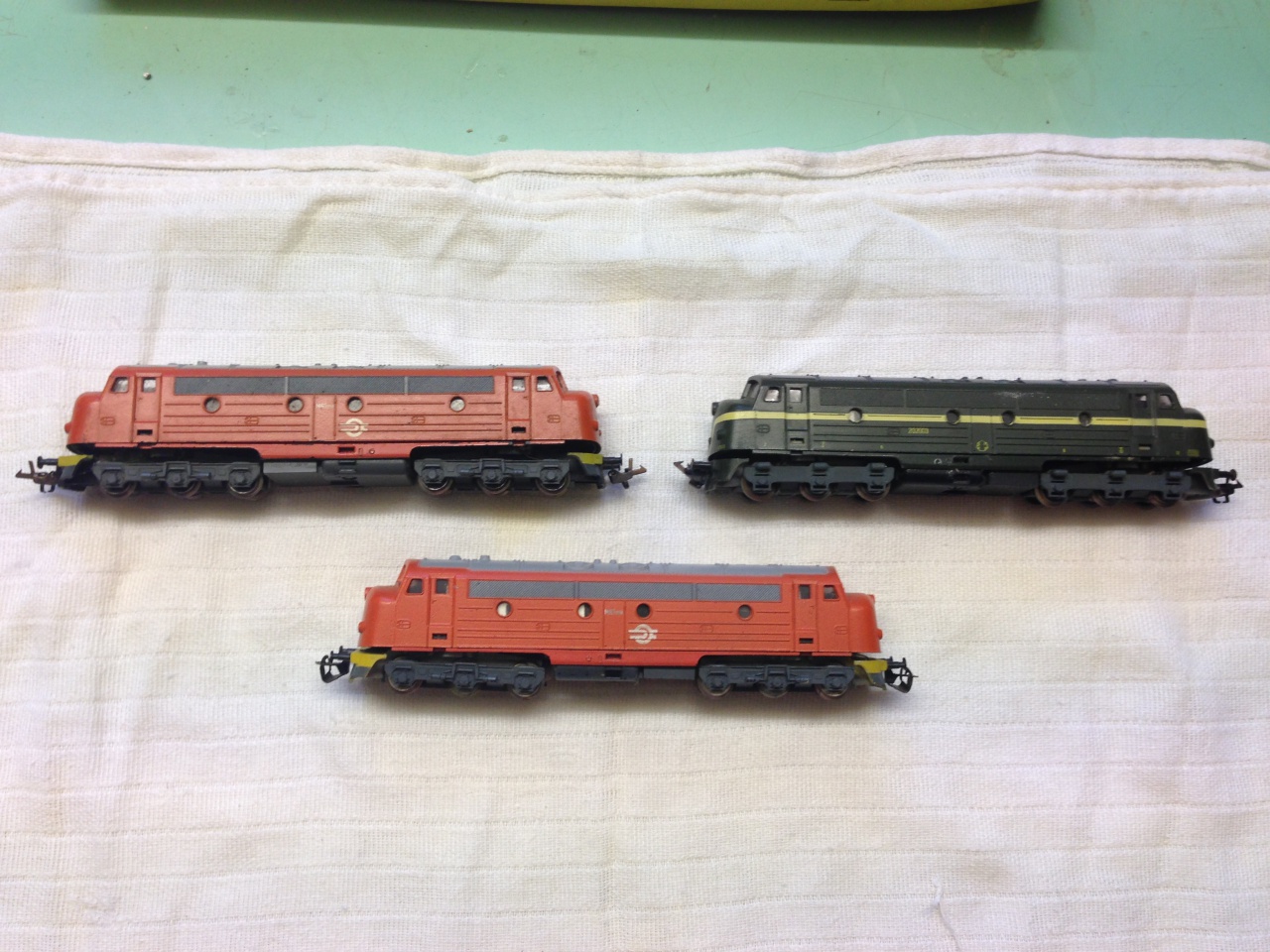

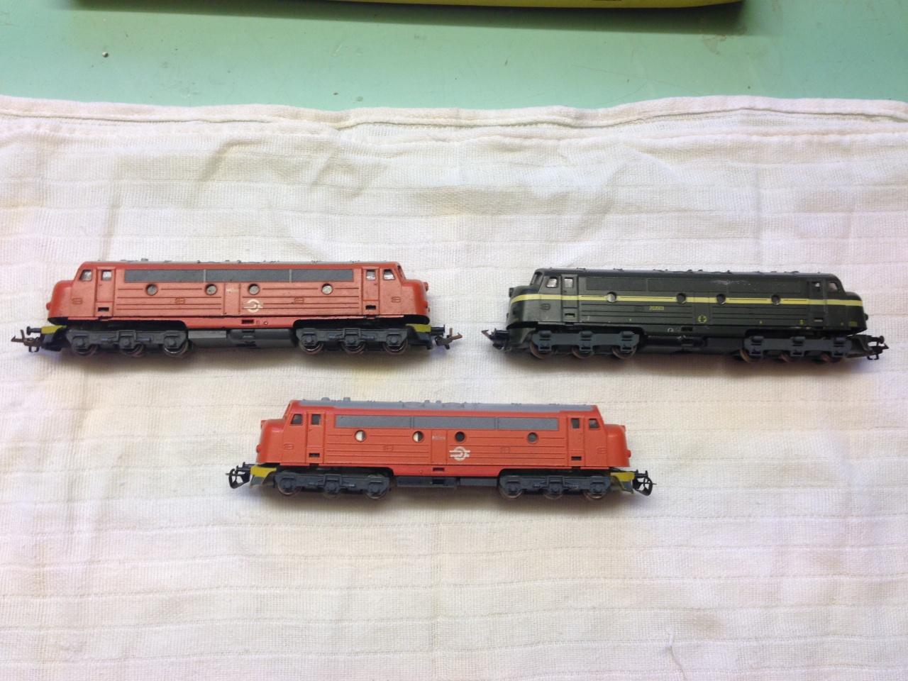

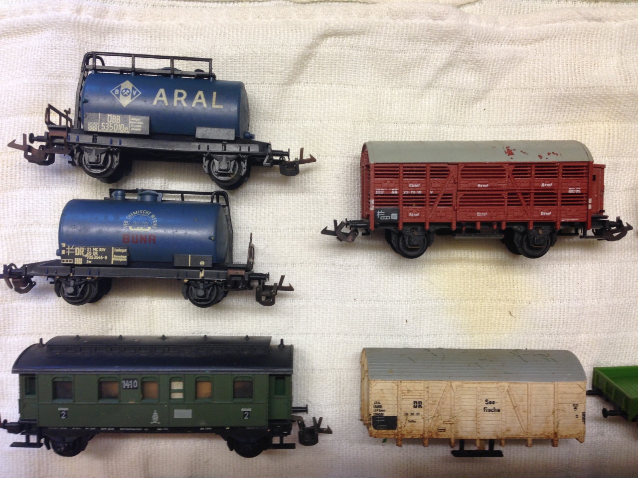

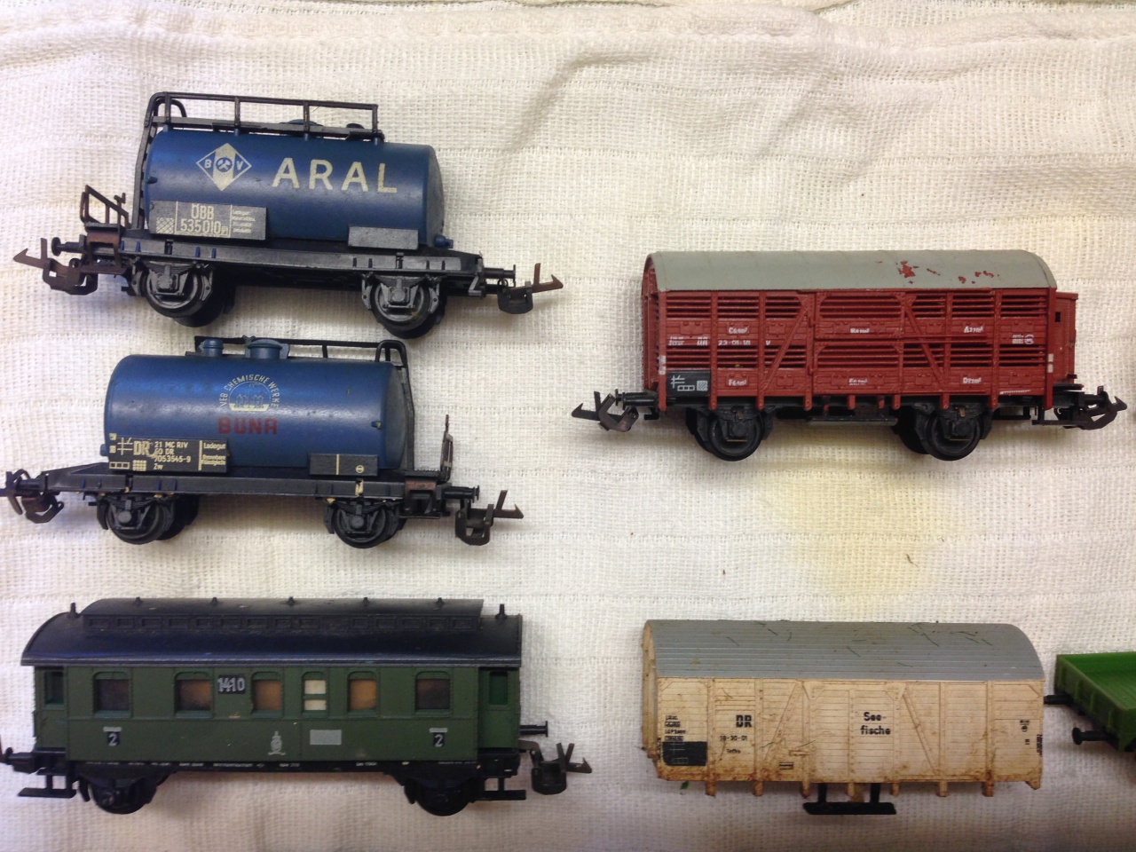

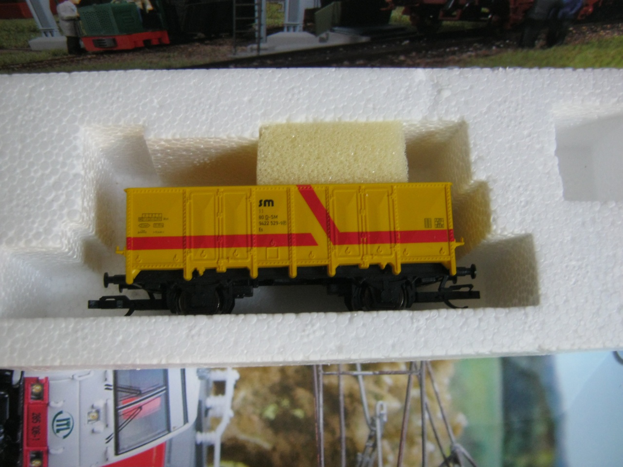

(#52565) Fz1 hozzászólása Válasz Aug 14, 2016
Külön teszem fel öket,hogy jó nagy legyen a felbontás,hát a tisztítás rájuk fér.

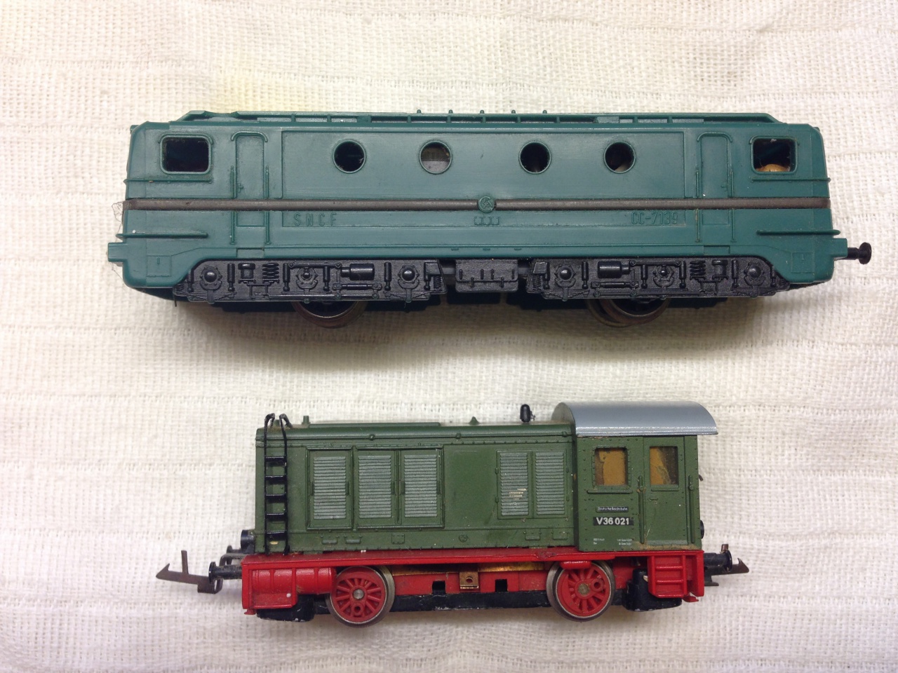

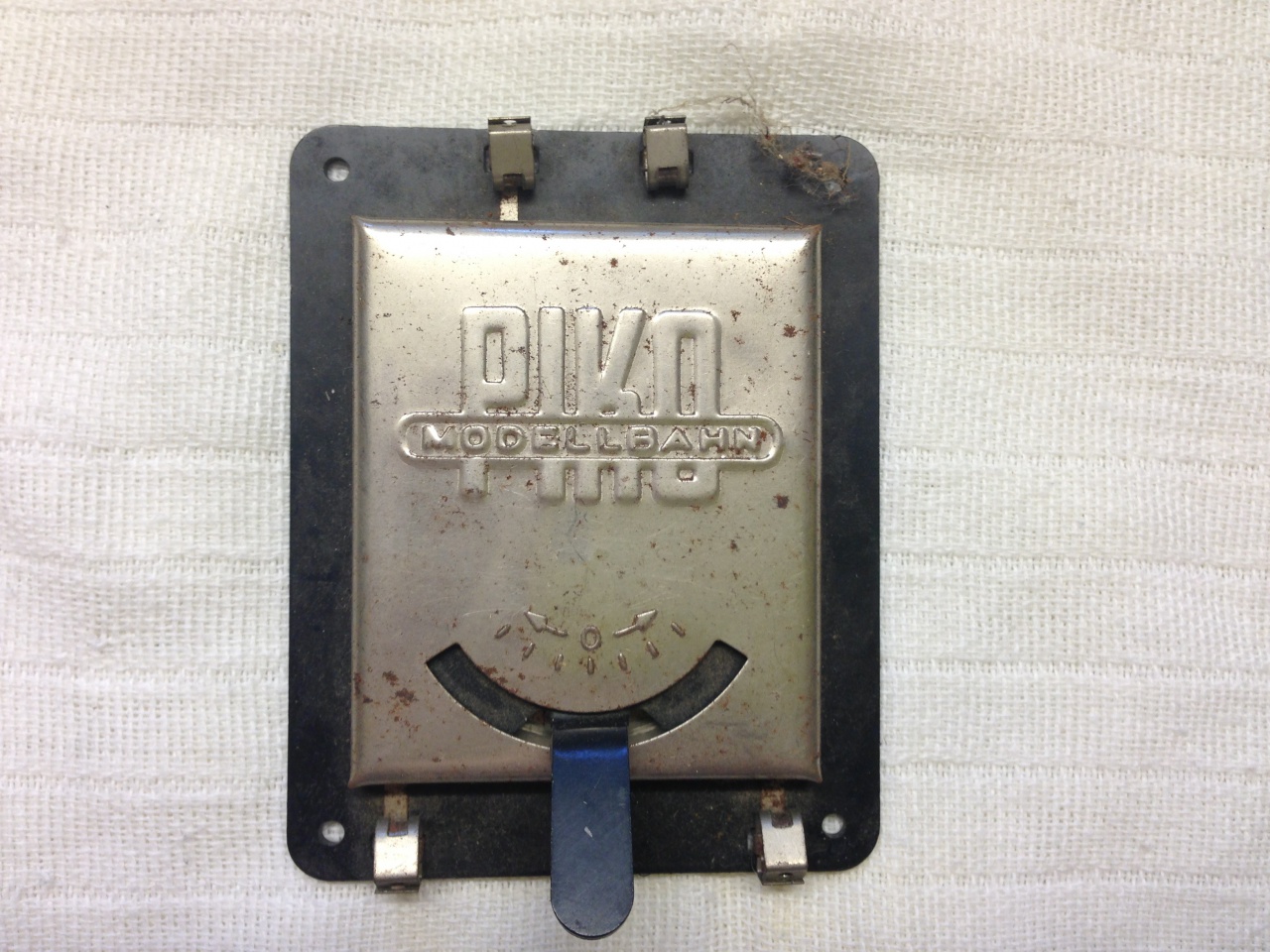

(#52566) Fz1 hozzászólása Válasz Aug 14, 2016
Látszik,hogy imádtam szerelni
(#52567) Fz1 hozzászólása Válasz Aug 14, 2016
Ebbe a szerencsétlen kékbe barkácsoltam világítást,hát meg is látszik rajta,mentségemre akkor a led-ek még a holdban voltak

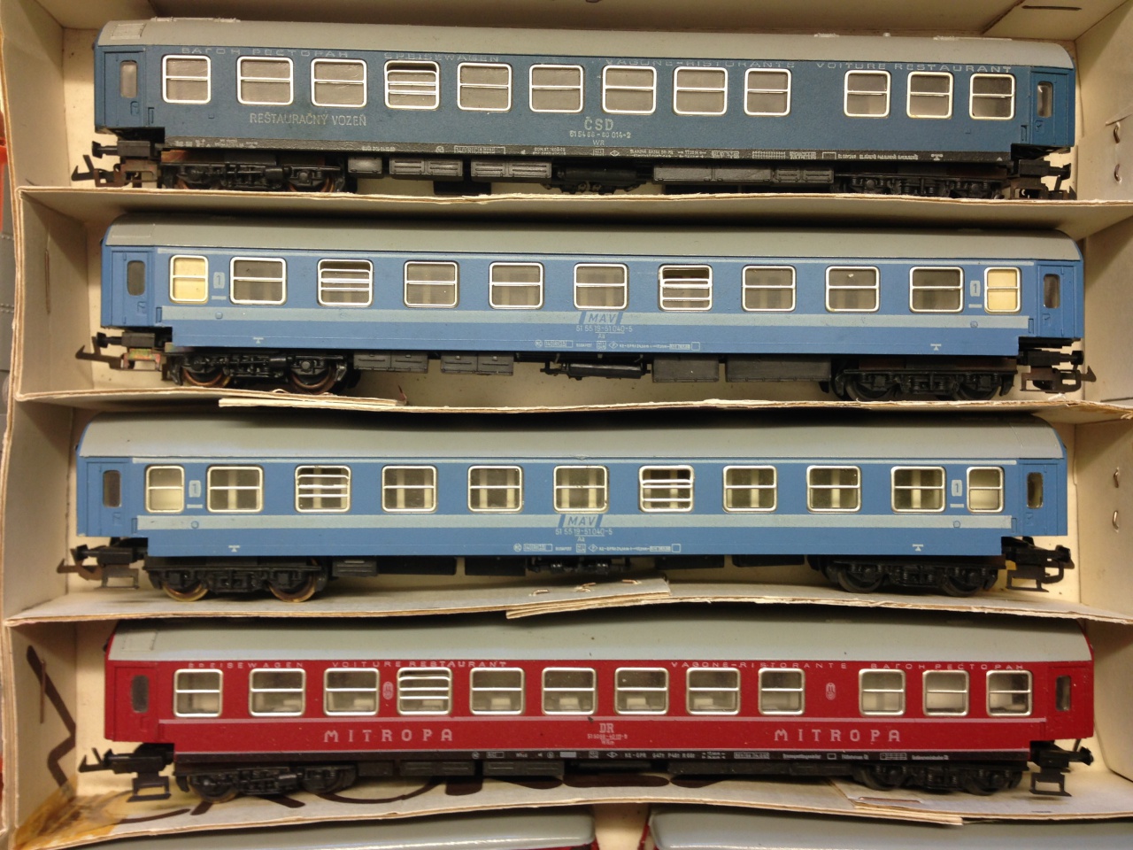

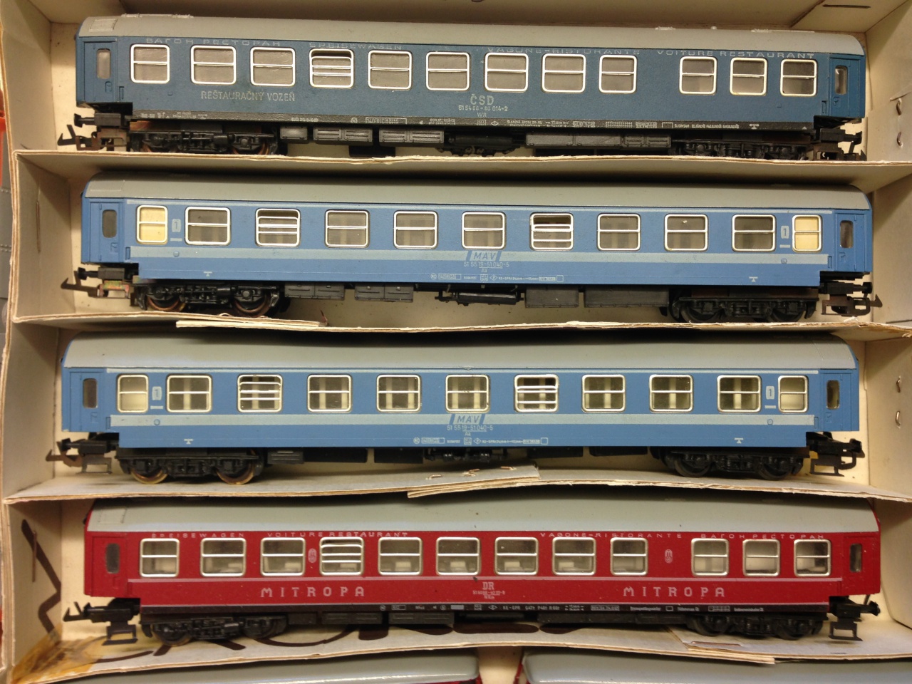

(#52568) Fz1 hozzászólása Válasz Aug 14, 2016
Még egy pár kincs.

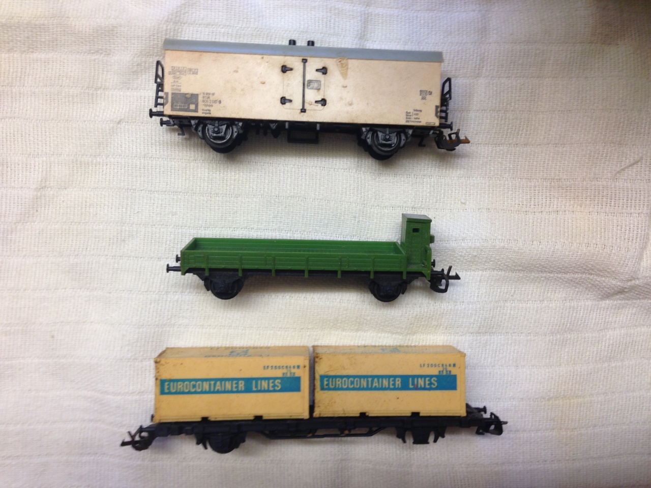

(#52569) Fz1 hozzászólása Válasz Aug 14, 2016
Ahogy nézem,ezeknek a kocsiknak már fém kerekei vannak áramszedövel,lehetséges,hogy van bennük világitás?
Kipróbáltam,égni nem akart,vagy kiégett,vagy egyszerüen gondoltak a jövöre,hogy majd lehet tenni bele?
Szóval ennyi,köszönöm a türelmet,remélem tetszettek a cuccok,én be vagyok ismét sózva rendesen
(#52570) maTTato válasza Fz1 hozzászólására (#52565) Válasz Aug 14, 2016
Ha a belga nohab forgóváz maszkját tisztítás után átcseréled az egyik narancs nohab maszkjával. úgy a két gép legalább jobban hasonlít az eredetire.
(#52571) Fz1 válasza maTTato hozzászólására (#52570) Válasz Aug 14, 2016
Köszi,jogos
(#52572) etwg válasza Fz1 hozzászólására (#52569) Válasz Aug 14, 2016
Eredetileg nem volt bennük viágitás, de elö voltak készitve és egy panelon 2 drb 4,5V-s izzo világitott bennük.
A kerekek nem voltak eredetileg fémböl, csak az egyik oldalon galvanizálva voltak.
(#52576) gmarc válasza maTTato hozzászólására (#52570) Válasz Aug 15, 2016
Ezt én is megléptem a két gépen azonnal, mikor lett belga Nohabom.

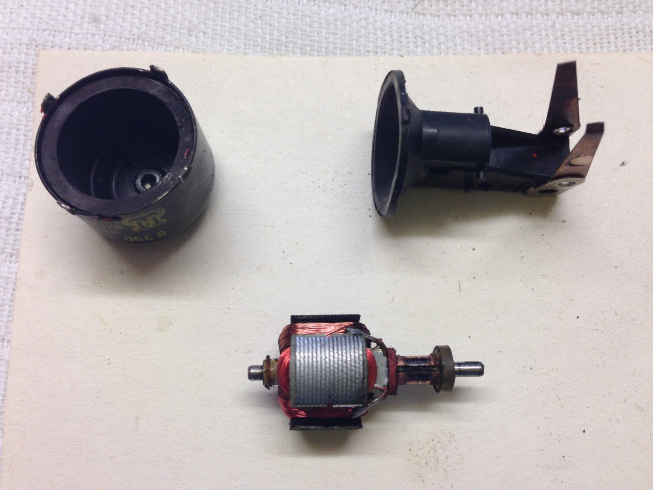

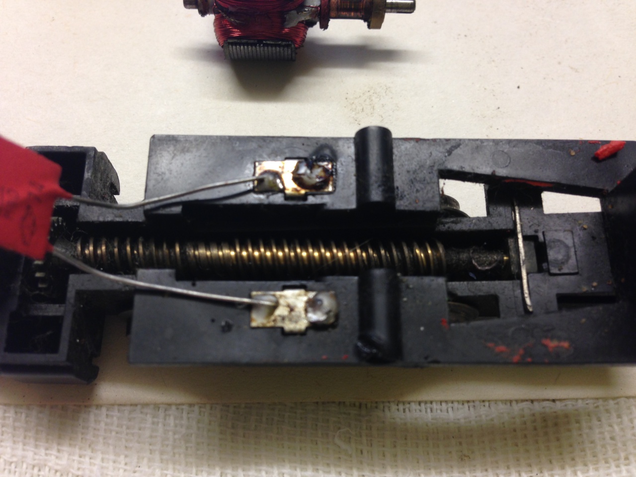

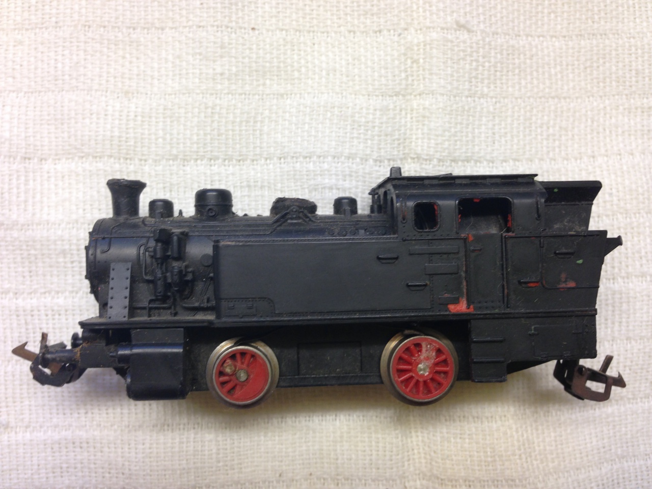

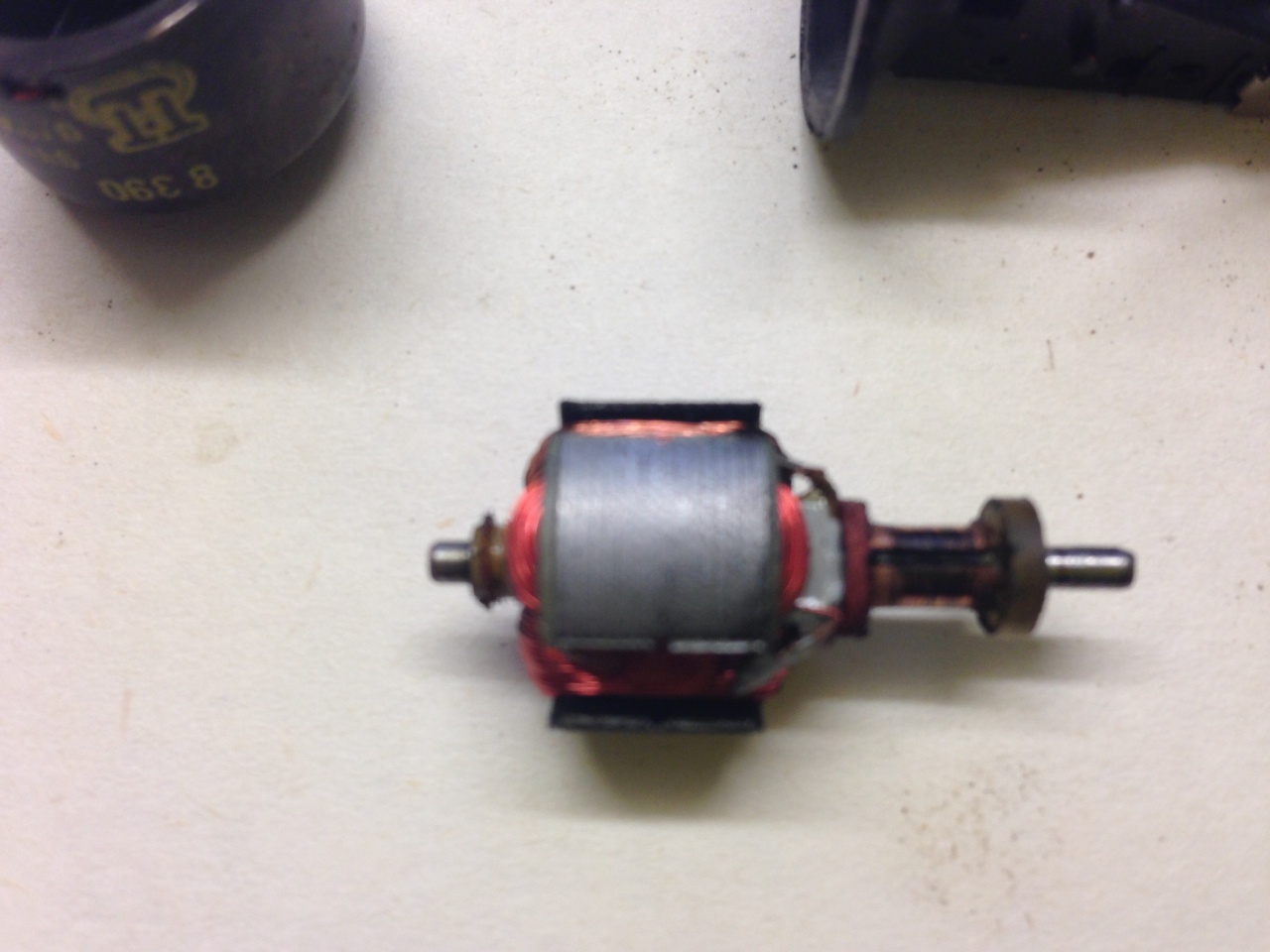

(#52578) Fz1 válasza csíkosháTTú hozzászólására (#52530) Válasz Aug 15, 2016
Kedves Mester!
Remélem nem haragszol,ha az elözö oldalbeli profi tanácsaidhoz csatolok képet,mivel a Te útmutatásaid alapján szétszedtem a 40-éves motort
Ahogy a kép is mutatja,a kommutátor kissé odavan a ráégett
kefeportól,a hajtáslánc is tele van rárakódott szennyel.
A motortekercselésnél különösen óvatosan jártam el,nem szabad,hogy bármilyen behatás érje,mert megsérül a tekercset bevonó szigetelö réteg és akkor kuka a motor.Vagyis nem szabad semmivel sem mosni,ha nagyon poros ,koszos lenne,akkor száraz fültisztitópálcikával le lehet törölni.Nagyon óvatosan!Ha megsérül a bevonó réteg,áthúz,akkor vége a motornak.
Beszéljenek a képek
(#52579) masTTertape válasza etwg hozzászólására (#52572) Válasz Aug 15, 2016
Igazából egy fém palástot sajtoltak a műanyag magra, ami aztán idővel le is tudott jönni, szétesett. A tömör fémkerekek oldották meg a kérdést végérvényesen.
(#52580) csíkosháTTú válasza Fz1 hozzászólására (#52578) Válasz Aug 15, 2016
Azért az nagyon gáz lenne, ha egy sima foltbenzines (patikai sebbenzines) lemosás, nem beáztatás! Lemosás után a forgórész zománc szigetelése menetzárlatos lenne. Tudom, egy 40 éves motornál sok minden előfordulhat, de azért ennél ég az NDK-s cuccokat is "keményebb fából faragták".
Ha mégis, akkor annak motornak már mindegy volt eleve.
(#52581) Fz1 válasza csíkosháTTú hozzászólására (#52580) Válasz Aug 15, 2016
Oké,de azért óvatos vagyok

(#52595) ZésZoli válasza Fz1 hozzászólására (#52593) Válasz Aug 16, 2016
Szia FZ1
A Tillig és más gyártók is kínál mindenféle izzót. Szerintem lehet találni belevalót.
Köszi, hogy bemutattad a gyűjteményt. Három Nohabbal nagy császár lehettél akkoriban.
Érdekes, hogy a V36-os létrája megvan. Nekem ugyanez a modell modern Tillig-ben van meg. Nagyon részletes, de minden potyog le róla, pedig nem bántom. A létra volt az első, ami leesett. Talán emiatt kicsit jobban szeretem a régebbi modellek olyan irányú elnagyoltságát, amitől erősebbek és ellenállóbbak lesznek.
(#52596) ZésZoli válasza Fz1 hozzászólására (#52578) Válasz Aug 16, 2016
Motor téma:
Hát, eddig minden gond néklül mostam még a Z-s cuccok motorjainak forgórészét is. Mosószeres víz, fogkefe, sebbenzin. Jó, az igaz, hogy a tekercserést nem kell súrolni, oda nem is megy ragacs.

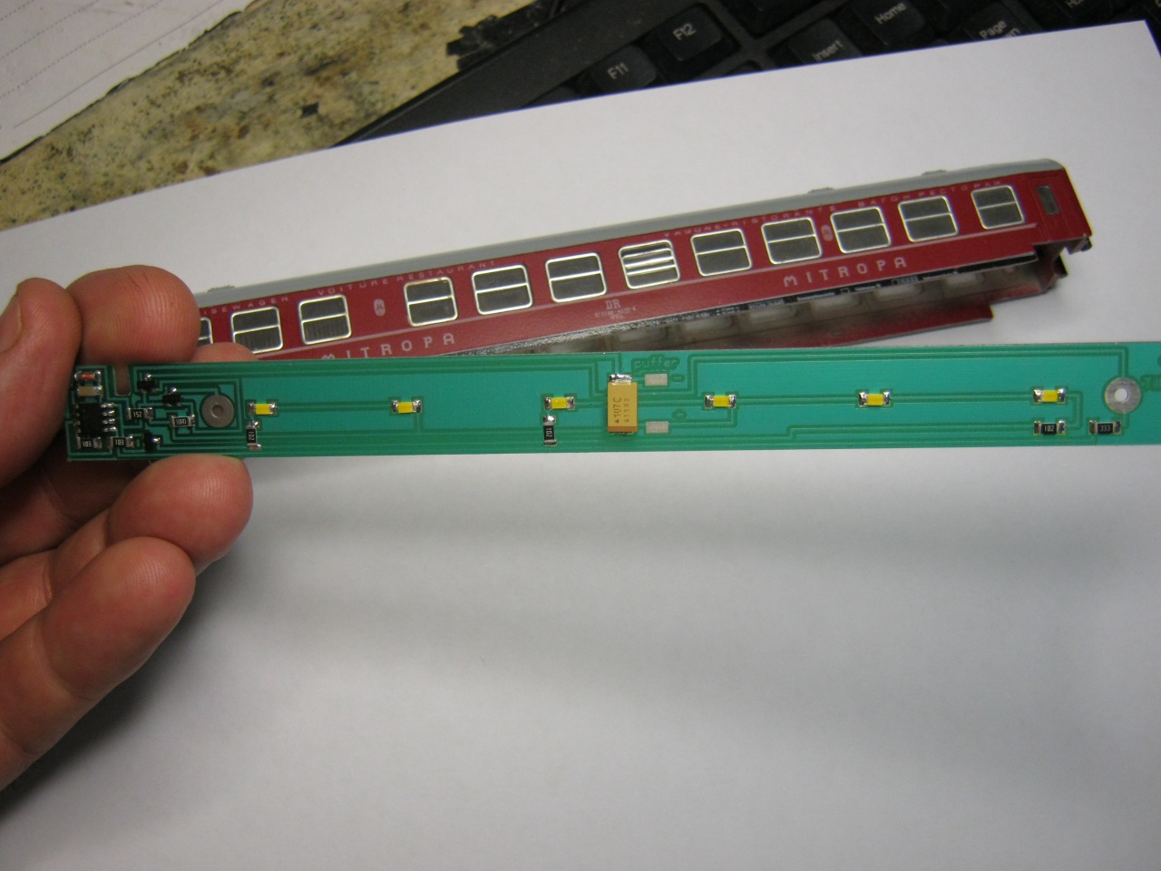

(#52604) csíkosháTTú válasza Fz1 hozzászólására (#52591) Válasz Aug 17, 2016
Kocsivilágításban tudok segíteni, és izzó is van a műhelyben. Keress meg! Rákattintasz a nick nevemre és minden elérhetőségemet megtalálod.

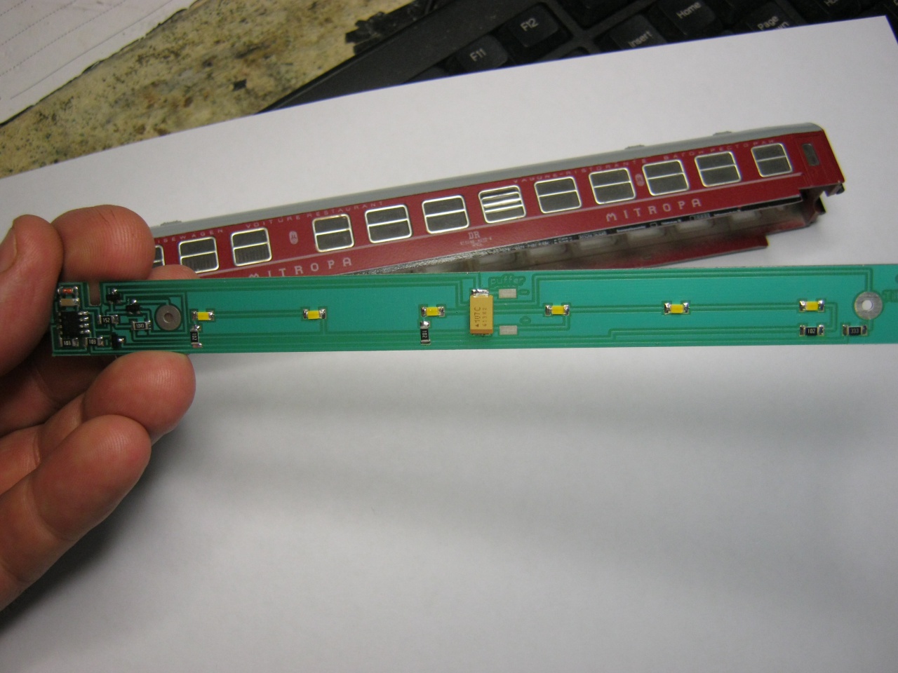

(#52610) masTTertape hozzászólása Válasz Aug 17, 2016
Minden érintettnek,
12 V-os mozdonyvilágításhoz, vagy kocsibelső világításhoz hagyományos töltényfoglalatos izzó VAN! Nálam raktáron.
4,5 V-os, hasonló kivitelezésű izzó a sorba kötött kocsivilágításhoz: VAN! Sőt nagyon sok van, mert kilóra utánunk dobták Sebnitzben.
BTTB gyártmányú Y kocsikhoz a Tillig által árusított, LED-es világításpanel-klón van raktáron, azonnal vihető.
Sőt, bontatlan, eredeti izzós panelt is tudok adni, ha valaki nagyon retróban nyomja.

(#52617) csíkosháTTú válasza masTTertape hozzászólására (#52610) Válasz Aug 17, 2016
A Tillig klón panel helyett egy alternatíva, ha valaki a régi BTTB/Zeuke Y kocsiba szeretne világítást. (Létezik sima analóg kivitel is...)
