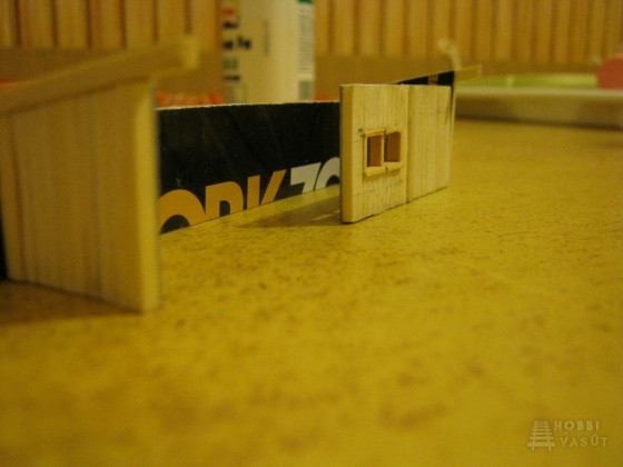

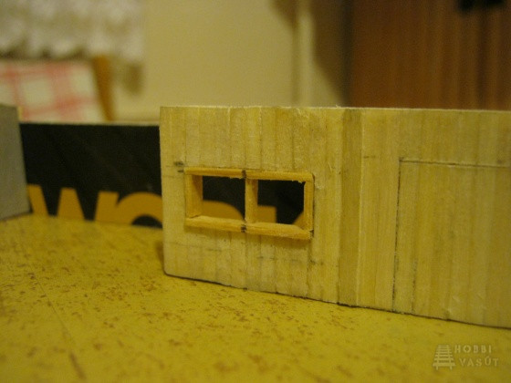

Határozzuk meg az ablak helyét és méretét, a tényleges nyílásnál nagyobbat kell kivágnunk az ablaktok számára. Óvatosan vágjuk ki, először függőlegesen vágjuk be fél mélységig, azután belülről ferdén az előző vágásig, így nem fog elrepedni a fal. A tokot én lapos, reklámgyufából (talán levélgyufának hívják?) készítettem, de kettéhasított normál gyufából is kivitelezhető. Az ablakpárkány kismértékben álljon ki a fal síkjából.
