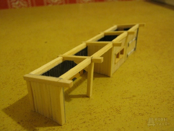

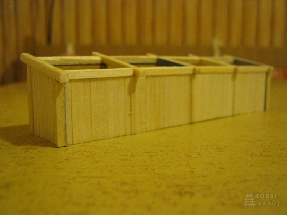

Egy sík felületen állítsuk össze az épület falait, ügyelve a sarkoknál a derékszögre. Helyezzük be az utolsónak elkészült tartót, figyelve, hogy a különálló oszlop egy vonalba legyen a többi gerendával, és a tetőgerenda párhuzamos legyen a többivel. Ragasszuk fel a többi tetőgerendát is, nézzük közben, hogy egy síkban legyenek a többivel. Ha van egy kis eltérés, azt a falak oszlopainak reszelésével, ill. hézagolással tudjuk javítani.
Ezután már csak a vízszintes gerendákat kell méretre szabni, és beragasztani. Ezeket úgy építsük be, hogy egy síkban legyenek a tetőgerendákkal, tehát kicsit ferdén a falakhoz képest.

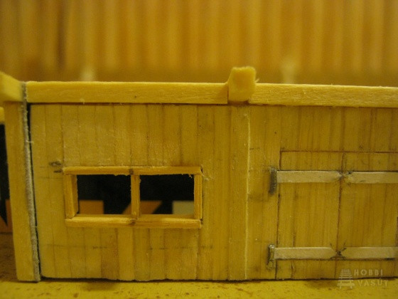

Szerencsés, ha olyan kartont használunk, amely egyik (vagy mindkét oldalán) fényes felületű, ugyanis a későbbi hullámlemez ragasztásánál a ragasztó hatására meghullámosodhat a papír, a fényes felület pedig csökkenti ezt a veszélyt. Még két apróság van hátra: a raktárajtó zsanérja és pántja. A zsanér nálam forrasztóónból készült, (éppen ez volt kéznél) de persze huzaldarab is megfelel. A pántot egyszerűen egy papírlapból vágtam ki.
