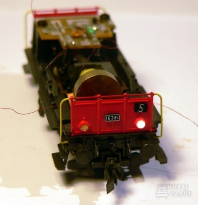

A lámpatestben elhelyezett LED-et Araldit Rapid-dal beragasztjuk. A ragasztóból annyit helyezünk a LED-re, hogy az megkötés után egy fényszóró burát imitáljon. Minden egyes munkafolyamat után ellenőrizzük a LED-ek működőképességét.

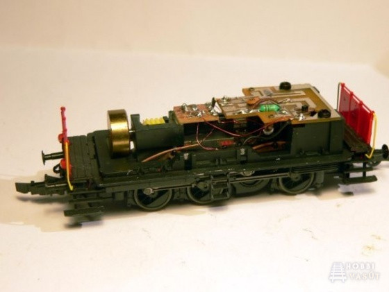

Visszaszereljük a mozdony elejét, és a LED-ek vezetékét (ami összesodorva is vezethetünk) a legoptimálisabban vezessük az előtét ellenállásokat tartalmazó mini NYÁK-hoz.
Vezetékelés
A vezetékeket rögzíteni kell egy-egy csepp ragasztóval, majd fessük le az alváz színére. Ha műanyag csőbe is behúzzuk pl. gőzmozdony esetén, akkor azt látható szerkezeti elemeken keresztül is vezethetjük, pl. járófelület alatt.
A mini NYÁK-nak olyan helyet válasszunk, ahol nincs útban a meghajtó rendszernek, a mozdonyháznak. Rögzítsük a NYÁK-ot, és az előtétellenállásokat is forraszuk rá.
Mivel két-két LED mindig sorba van kötve (ebben a kapcsolásban), ezért elég egy-egy előtét ellenállás.
