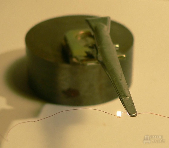

A 0,15 mm-es, zománcozott rézhuzalból kb. 10 cm-es darabot levágunk, és mindkét végét a meleg forrasztópáka hegyével megtisztítjuk a forrasztólakktól, kb. 1 mm hosszan. A páka hőmérséklete kb 370-390°C legyen.

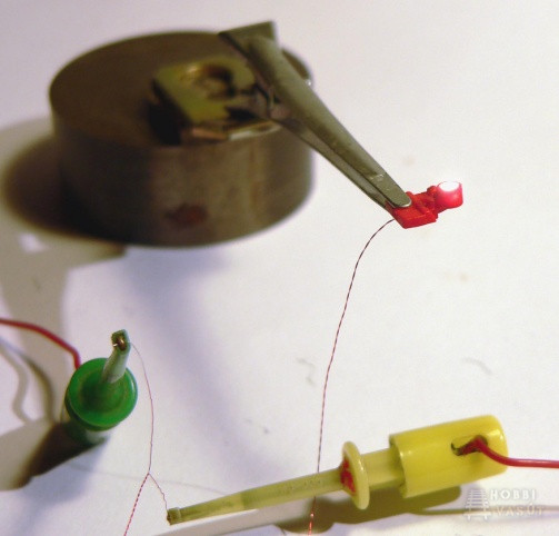

Az SMD LED-et rögzítjük a csipeszben és hozzáforrasztjuk mindkét kivezető huzalt. A forrasztás után ellenőrizzük a működést.
A kivezető huzalokat összesodorjuk. Ehhez jól használható a mini fúrógépbe fogott apró kampó/horog.
LED ellenőrzése

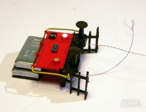

Behelyezzük a lámpatestbe, és középre igazítjuk. Eligazítjuk a LED két oldalán a kivezető huzalokat, hogy ne tudjanak összeérni.
LED rögzítés
