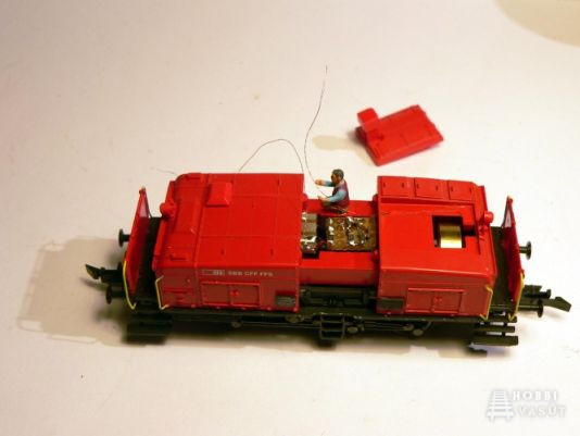

Szereljük vissza a házat, most lehetőségünk van a mozdonyvezető elhelyezésére is.
Ilyenkor is lehet a mozdonyház közepén elhelyezett Led-eket csatlakoztatni. Beköthetjük pl. a vezérállás világítását is, behelyezhetjük a vezetőállás-imitációt.
Vezetőállás

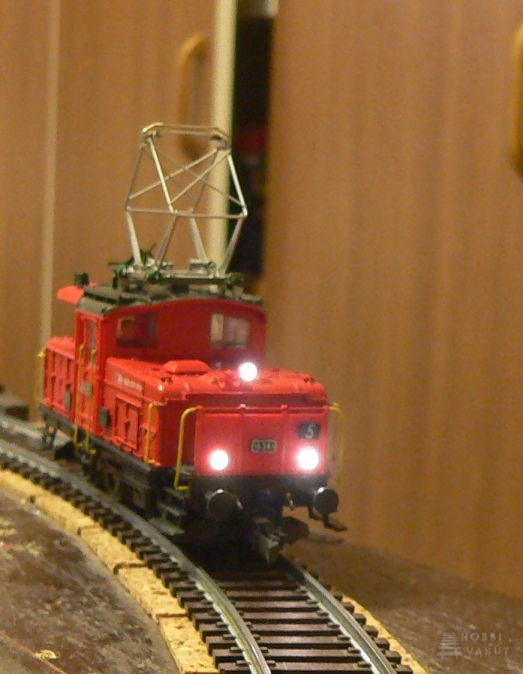

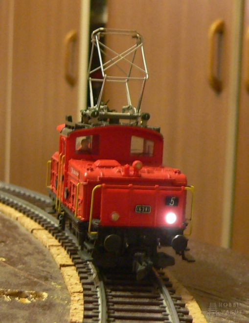

A próbamenet a terepasztalon:
Próbamenet 3 fénnyel
Próbamenet 1 fénnyel
