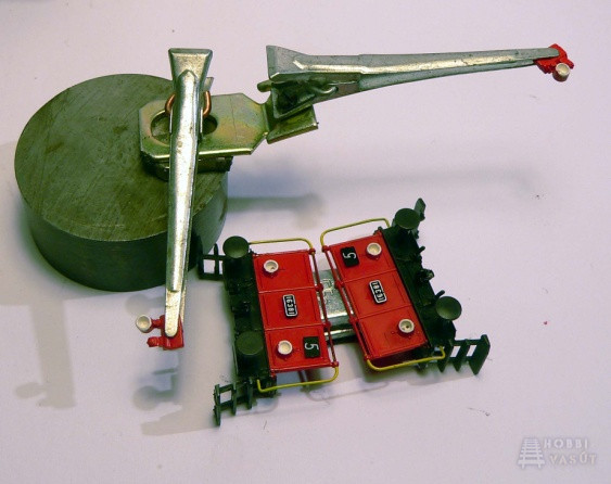

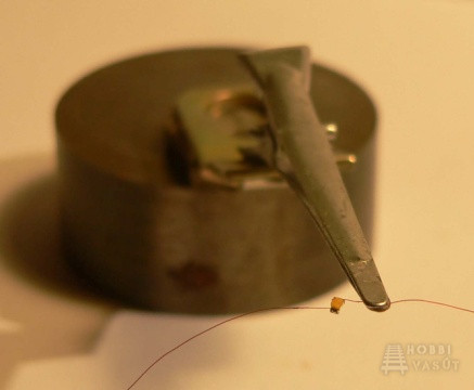

Az átépítés előtt egy segédszerszámot kell készítenünk, melyet nemcsak az SMD alkatrészek forrasztásánál tudjuk használni. Ehhez egy hajcsipeszre, fémlemezkére, mágnesre valamint az alapul szolgáló fém nehezékre van szükségünk.
A fénykép magáért beszél a segédszerszám összeállításában, és azt hiszem családunk hölgy tagja nem fogja hiányolni a hajcsipeszt.
Segédszerszám
