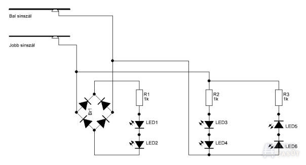

A kapcsolási rajz:
Kapcsolási rajz
A LED1, és LED 2 a menetirány szerinti jobb oldali lámpák (az SBB világítási séma szerint).
A LED3, LED4 és a LED5, LED6 a két menetirány szerinti lámpák. Ha azt szeretnénk, hogy mindegyik menetirányban mindegyik lámpa világítson, akkor az összes LED-et az egyenirányító diódahídra kell kötni.
Az SMD LED-eket 380°C - 390°C közötti pákával forrasszuk, a forrasztási idő max. 2 másodperc!
