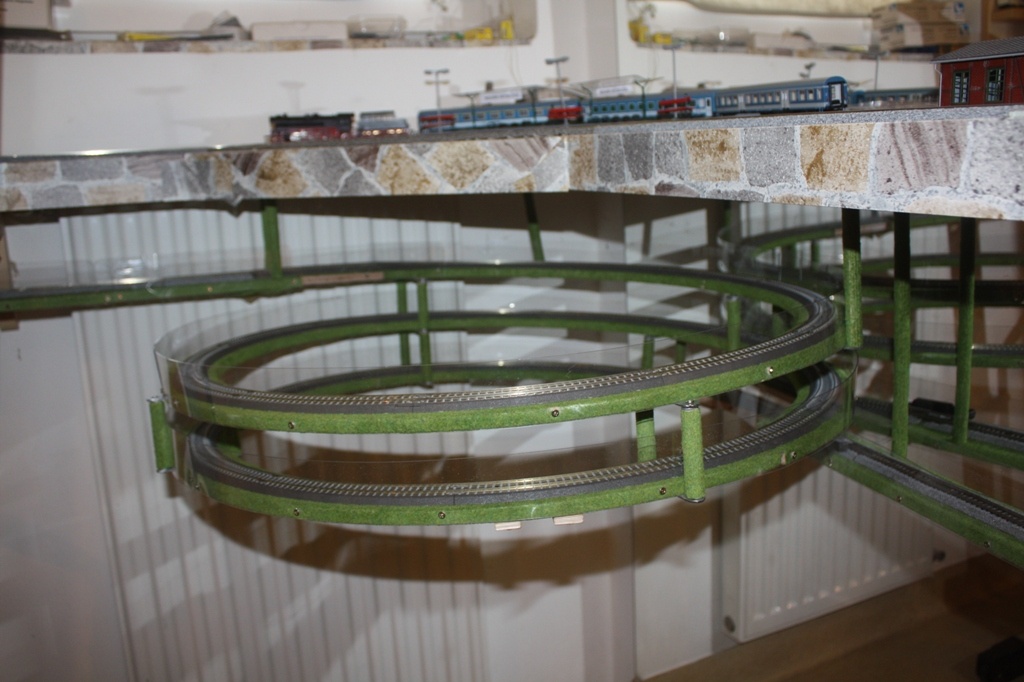

Például:
Tamás, nekem van egy működő, 2 szintes spirálom, ha meg akarod nézni...úgy is tarttozol nekem egy látogatással!!

Erre a képre gondoltam:

Szia István!
Üdv iTT Bepótoljuk!

Lenne egy nem szabványkérdésem. Milyen magas egy kinyitott palettával egy mozdony, felsővezeték nélkül?
Akinek van otthon és megmérné nekem , hogy sínkorona felett hány centi magas a teteje, ha nincs felsővezeték. Azaz teljesen kinyitva. Köszönöm
(#9682) masTTertape válasza TTomasz hozzászólására (#9680) Válasz Okt 14, 2012
Nos kérlek.
Tillig BR189 svájci palettás szedő: 54mm, széles palettás szedő: 56mm.
Piko Taurus egyenszedő: 55mm
JakóModells V63 Sommerfeldt szedővel: 61mm
Deák V43 hagyományos pantográffal: 53mm
Deák V63 félpantográffal: 57mm
Hagyományos Gützold E499: 61mm
Most hirtelenjében ennyit kaptam elő.
(#9688) TTomasz válasza masTTertape hozzászólására (#9682) Válasz Okt 15, 2012
Szuper! Köszönöm! Egy kör alatt 70mm-t emelekedik a spirál és 6mm a rétegelt lemez .Pont elfér

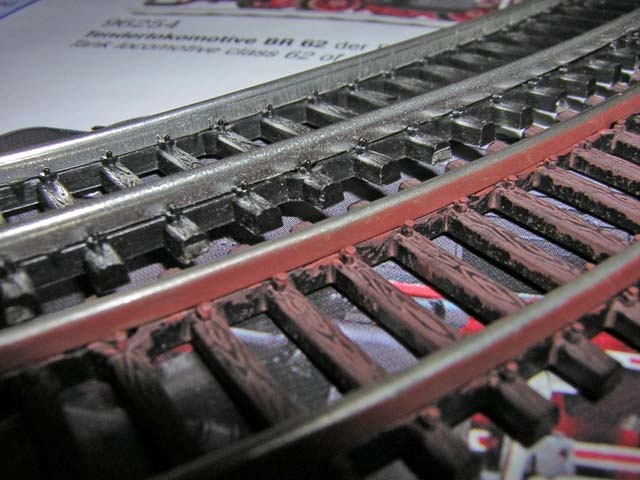

Mai kérdésem : Van valakinek tippe, tapasztalata melyik modellfestékkel lehetne a "natur" Tillig sínszálat a barnított színűre festeni? Pesten hol kapni ilyet?
A rozsda szín nem jó, az túl barna, ez olyan bronz szín felé hajaz. Színkeverésbe spontán nem vágnék bele, mert abból nekem még soha nem az lett, mint amire vágytam
A barnított sínszálhoz kellene a váltóimat lefestenem.
(#9690) masTTertape válasza TTomasz hozzászólására (#9689) Válasz Okt 15, 2012
Amit rozsdaként árulnak, az inkább vöröses. Az nagyon mű. Én vagy Testors, vagy Rewell barnával festettem. A pontos kódot nem tudom, mert most el vannak ásva ezek a színek.
Ami neked jó hely, az a KöKi Müller lehet. Igaz, hogy ott csak Rewell van és "öccá" egy tégely, de tudsz szabadon válogatni, mert látszik mindegyik színe a tetőn.
Biztosan találsz megfelelőt.
(#9691) kaTTonai válasza TTomasz hozzászólására (#9689) Válasz Okt 15, 2012
Én rozsdabarna festékfilccel oldottam meg,ha hazaérek megírom a típust és számát...Könnyebb vele dolgozni mint ecsettel.
Üdv:Miki

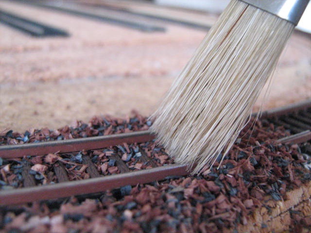

(#9692) csíkosháTTú válasza TTomasz hozzászólására (#9689) Válasz Okt 15, 2012
"Bóti" rozsdabarna az olyan, mint a képeken.
Ha ma építeném a pályát, akkor már nem ezt használnám, hanem kevergetnék, mert a sínek rozsdásodása egyáltalán nem ilyen vörös, hanem sokkal világosabb, és halványabb barna.

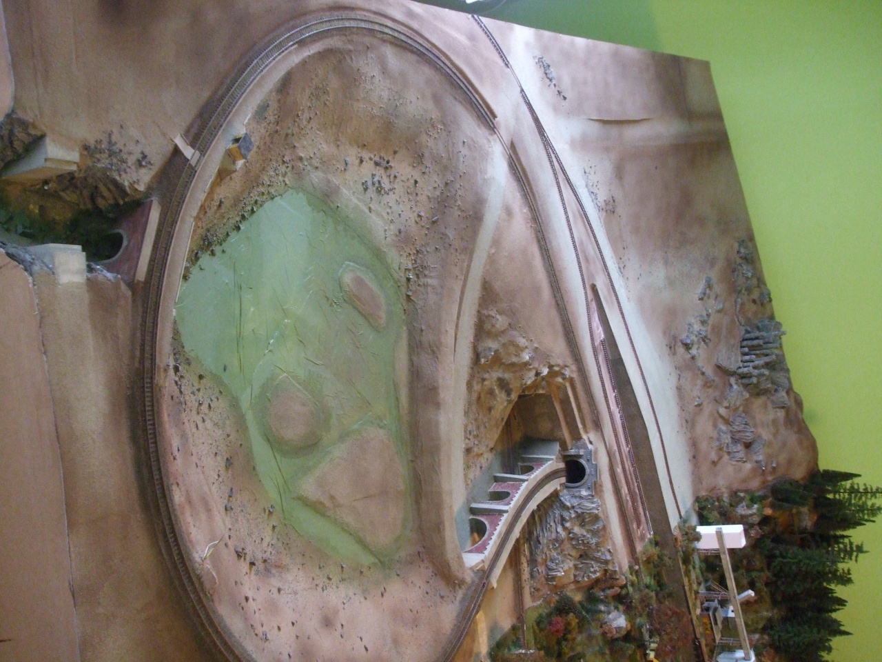

(#9722) Lezlinilzen hozzászólása Válasz Okt 16, 2012
Egy kis ízelítő " A Hold" című terepasztalból.
