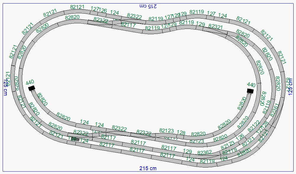

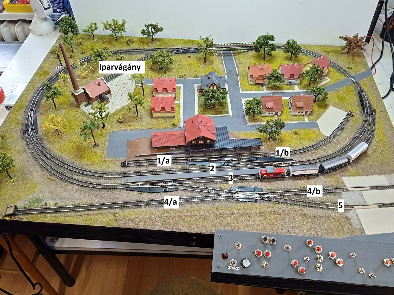

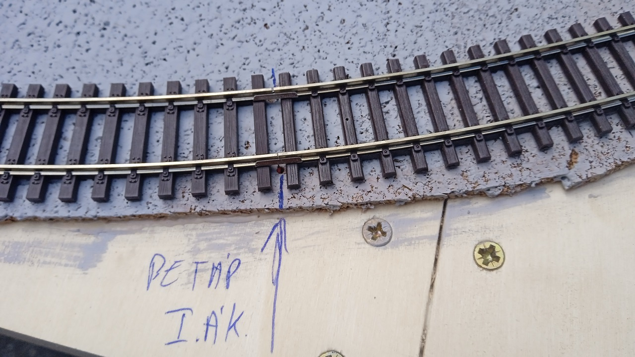

(#71570) csíkosháTTú válasza csíkosháTTú hozzászólására (#71561) Válasz Ápr 24, 2025
Közben a háttérben értekezünk novakerno kollégával. Rossz tervnek a képét tettem be elsőre!
Ez épül meg:

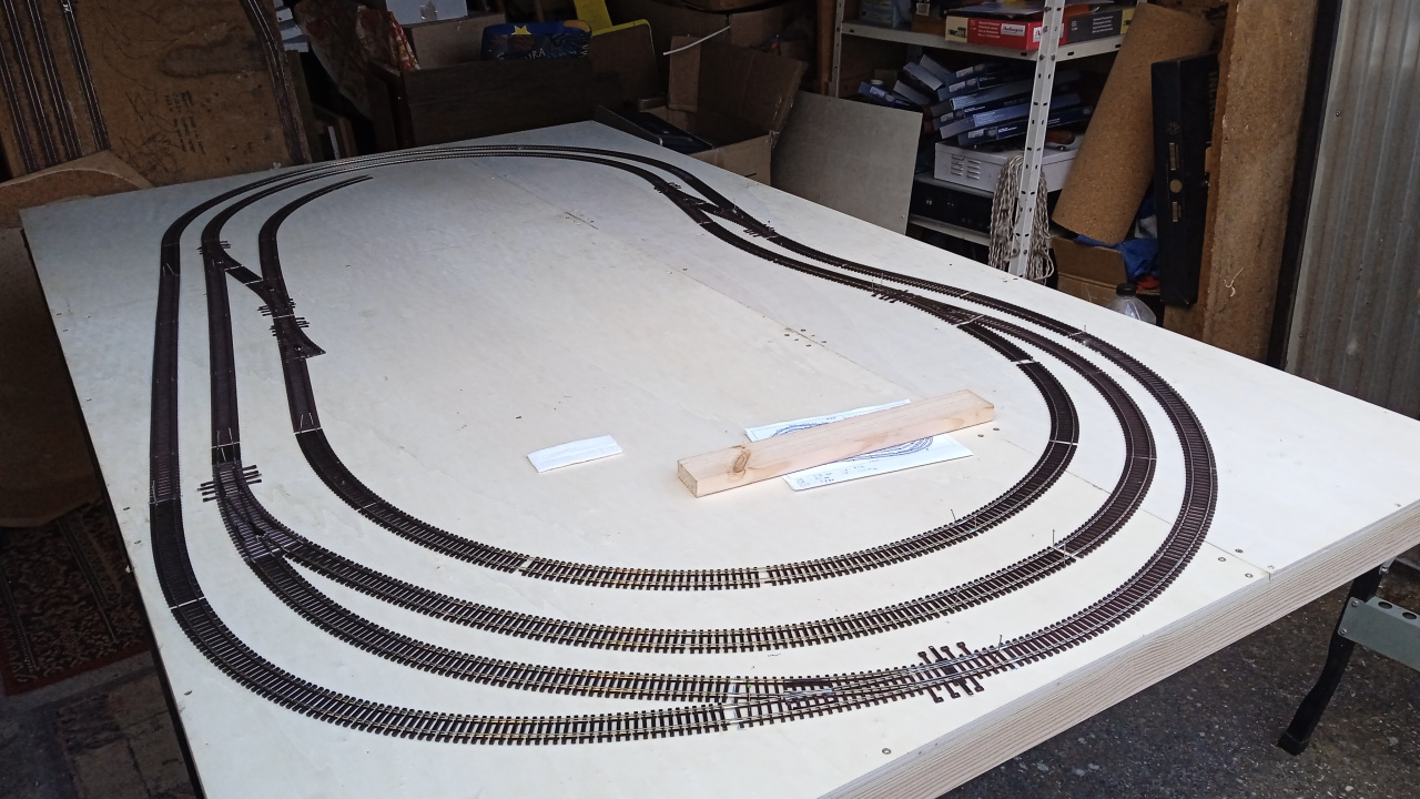

Úton van a sínanyag a DHL regionális központjából Magyarországra. Imádom ezt a céget, mármint a feladót. Na jó, a DHL se' rossz.
(#71605) csíkosháTTú válasza csíkosháTTú hozzászólására (#71570) Válasz Ápr 29, 2025
Megjött a sínanyag. Még csak az első kirakása a pályának, mindenféle szakaszolás, vezetékezés nélkül, elvileg holnap kezdjük a parafa töltések kialakítását. Ma paksinuti barátom is vendégeskedett nálunk, úgyhogy ágyazatkö is van már.
Folytatása következik.

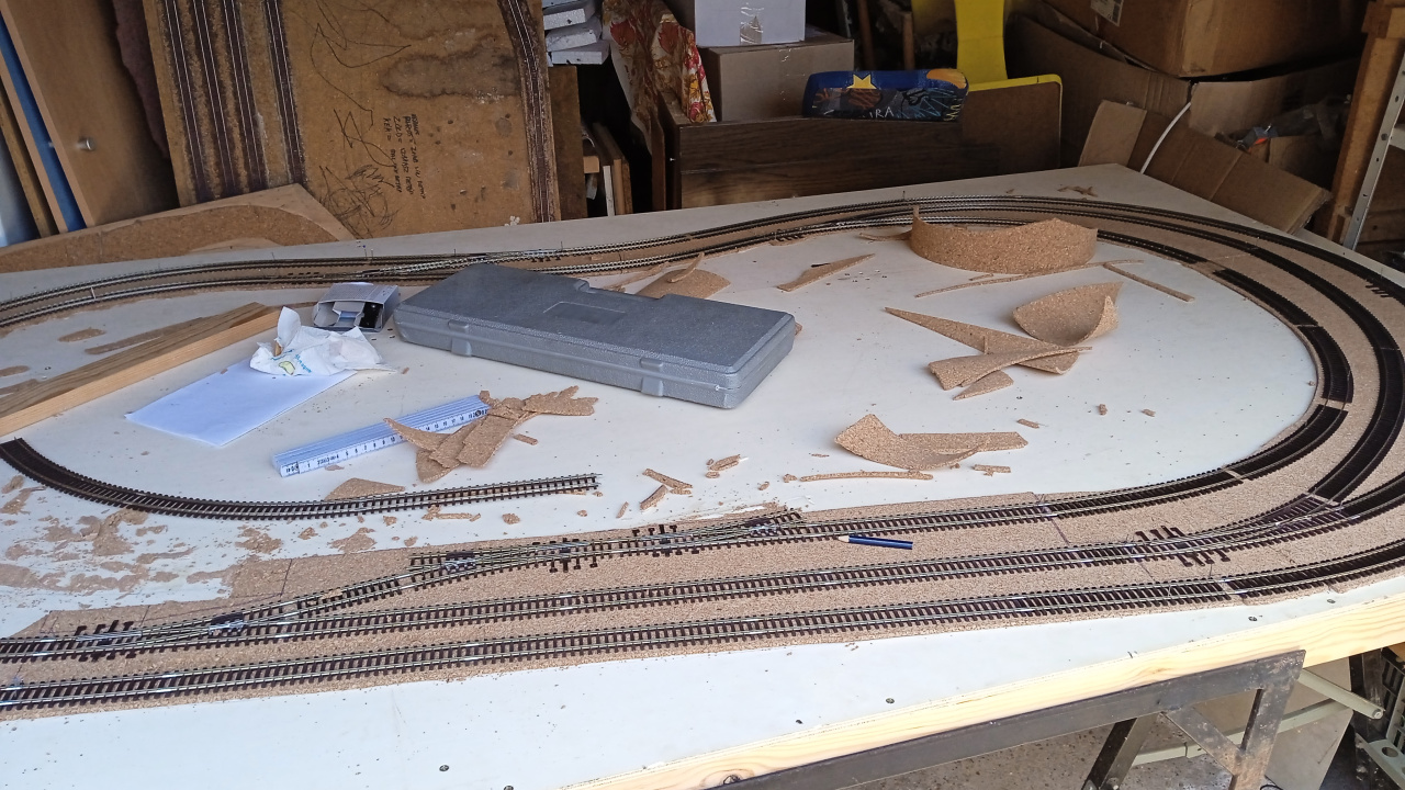

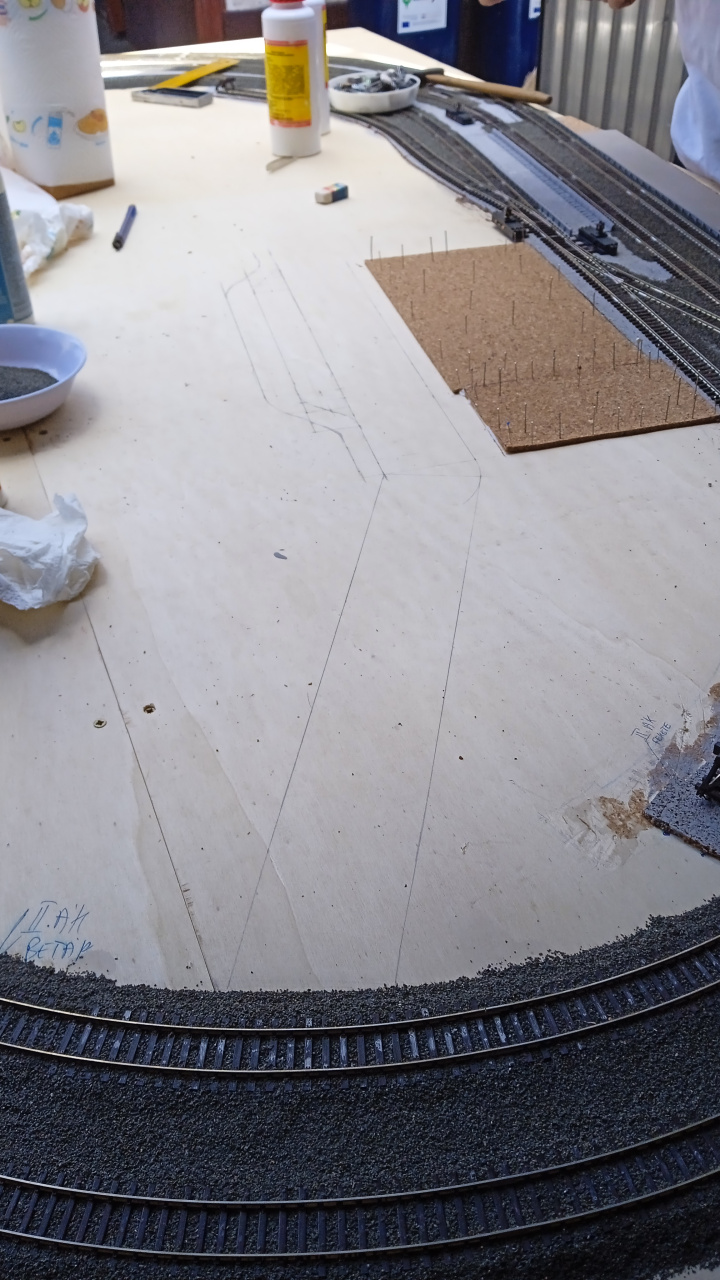

(#71615) csíkosháTTú válasza csíkosháTTú hozzászólására (#71605) Válasz Máj 2, 2025
Alakul a "csatatér", felkerült a parafa a sínek alá (nem minden vágány van meg). Rögzítve még nincs.
Most pár nap szünet jön, folytatása elvileg hétfő délután.

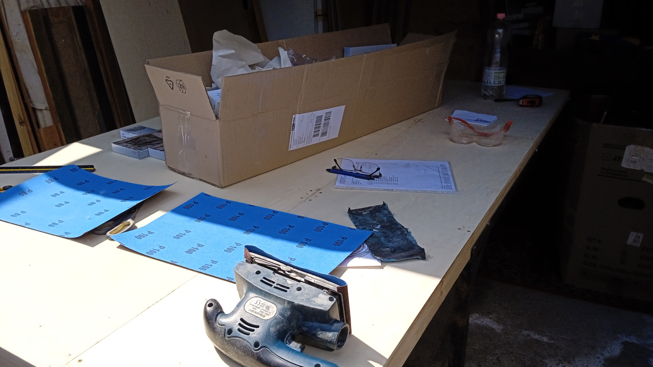

(#71667) csíkosháTTú válasza csíkosháTTú hozzászólására (#71649) Válasz Máj 9, 2025
Végre, ma kisütött a nap!
Felszedtük az ideiglenes rögzített síneket a parafáról. Oka: kap a parafa egy szürke alapozást. Magyarul lefestjük szürkére.

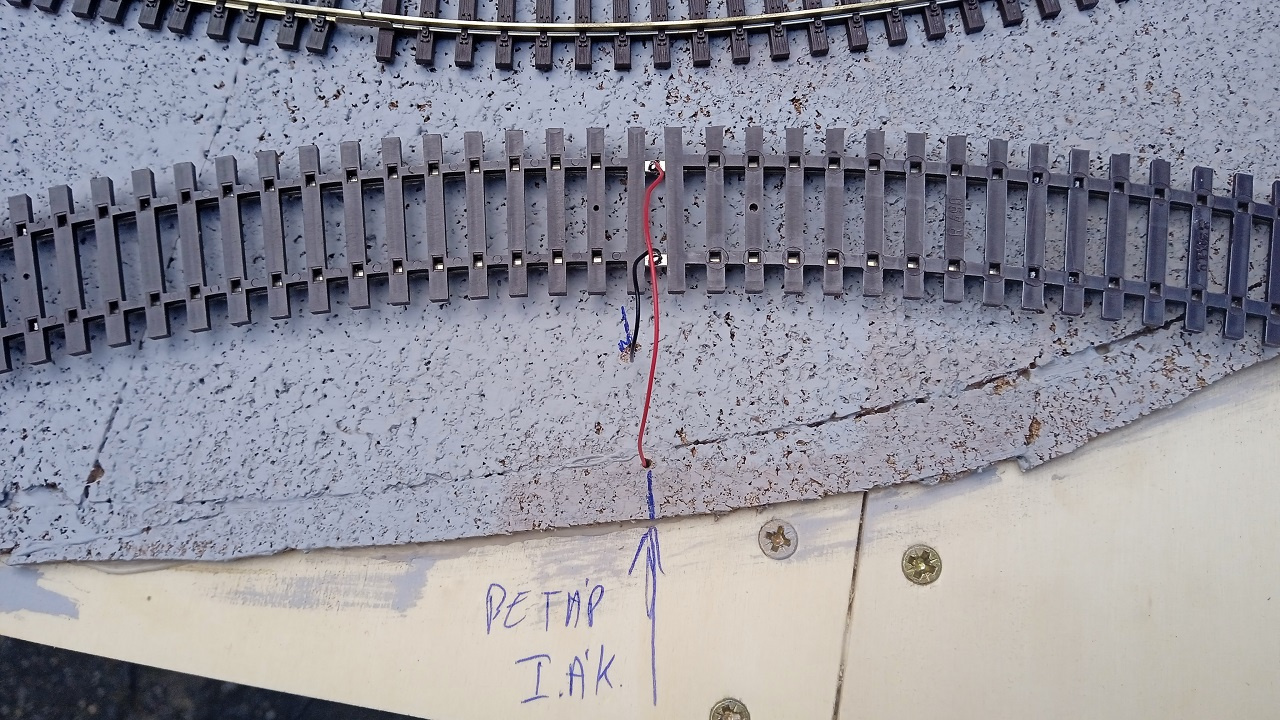

(#71697) csíkosháTTú válasza csíkosháTTú hozzászólására (#71667) Válasz Máj 13, 2025
A festék megszáradt, lehet újra lerakni a síneket. Csak mostmár a vezetékeket is megcsináljuk! A módszer a korábban, a Z-s topicban már bemutatott. Vékony vezetékek a sínpapucsra forrasztva, majd egy furaton át az alaplemez aljára kivezetve. Így nincs ronda bekötősín, és nem éktelenkedik a sínszálak oldalán sem egy bumfordi forrasztás. Folyasztószert nem használok, elegendő az ónban található gyanta! És senkinek sem ajánlom, hogy valamilyen ilyesmi vegyi anyagot használjon, mert:
1: nincs rá szükség a Tillig sínek, és papucsok enélkül is szépen forraszthatók.
2: idővel minden folyasztószer - a fenyőgyantán kívül - beszivárog a vezeték szigetelése alá, és ilyenkor esik le magátol a forrasztás tövénél a látszólag sértetlen drót: Ugyanis a folyasztószer a szigetelés alatt szépen elrágja magát a vezeték anyagát.
Tessék gyakorolni, ée megtanulni forrasztani, nem nagy ügy! És venni egy rendes pákát! Sajnos a LIDL-s nem jó, de minden kínai webáruház tele van 15-25.000Ft között megfelelő tipusokkal. Vannak már hazai webes boltok is, aki picivel drágábban adják ugyanezeket, ha nem akarja valaki, hogy közvetlenül vásároljon, és jobban bízik egy hazai cégben.
Érdemes egyébként "kódolni" a vezetékek színeit, így könnyebb lesz összekötni, és az esetleges hibajavítás sem vesz majd el annyi időt. Ezt mindenki magának kitalálhatja, attól függően, hogy hogyan gondolkodik, vagy milyen színű vezetékek vannak otthon erre a célra?
Én a következők szerint járok el most (egyszerű, analóg vezérlés lesz, két PWM szabályzóval, és "A" kapcsolás a két pálya között):
- piros: jobb sínszál (az alaplap széle felé eső sínszál, ez lesz szakaszova is!)
- fekete: bal sínszál
- zöld: a szakaszolások bevezetése a lekapcsolható vágányokhoz, és a jelzők előtti szakaszokhoz
- sárga: tartozékok (váltók, jelzők) közös pólusa
- barna: tartozékok (váltók, jelzők) kapcsolt pólusa.
Mára ennyi. A kapcsolásra, vezetékezésre, vezérlésre még részletesen visszatérünk később. Holnap irány a bolt, mert következik a vágányok kavicságyazatának elkészítése, de az állomási vágányokhoz előbb le kell tenni a peronok szegélyét. Nincs rá idő, hogy magunk készítsük el (paksinuti most felszisszen, ha olvassa, és már hallom is a fülemben a dörgedelmét ), így az Auhagen-re esett előzetesen a választásunk. lévén az állomásépület adott... És még azt is össze kell rakni, te jó ég!

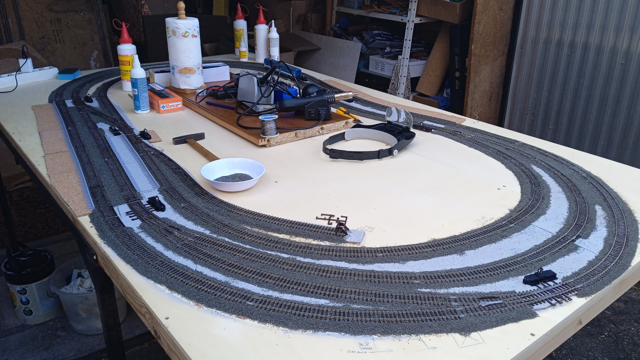

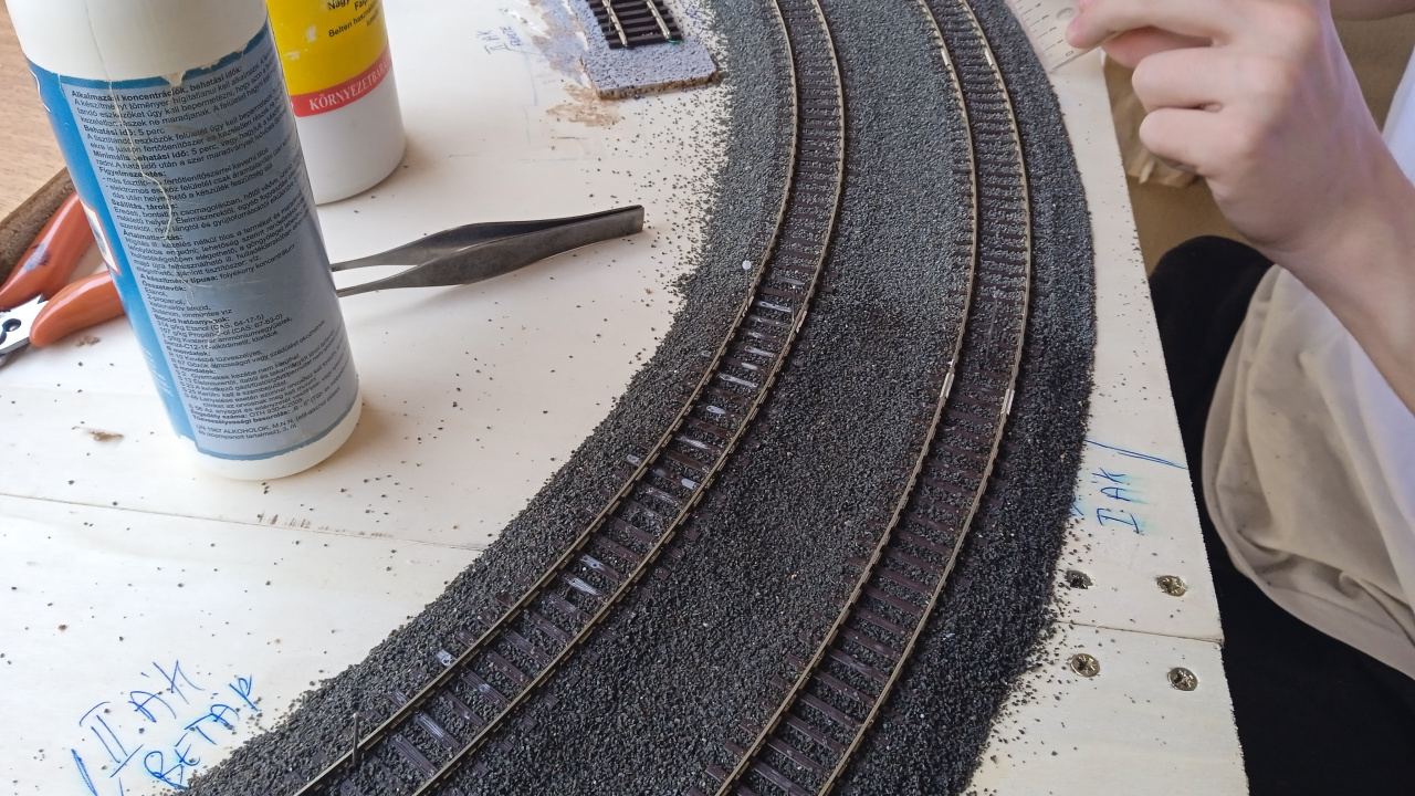

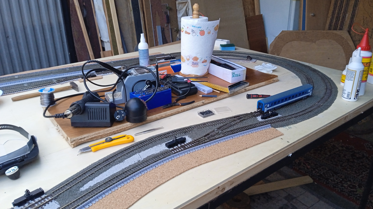

(#71715) csíkosháTTú válasza csíkosháTTú hozzászólására (#71697) Válasz Máj 14, 2025
Készül a kavicságyazat a vágányoknál.
A szokásos metódus, ami már többször is ki lett tárgyalva.
Vízzel 1:1 arányban higított faragsztó, benne egy-két csepp mosogatószer. Ágyazatkő - természetesen Paksinuti, mi más lehetne még, ami szép, és jól lehet vele dolgozni? - szárazon elrendezve, lepermetezve tiszta vízzel, majd a higított ragasztóval becsepegtetve. Hogy ez utóbbi H0-ban mennyivel könnyebb, mint Z-ben!
Haladunk szépen, utána egy nap száradás.

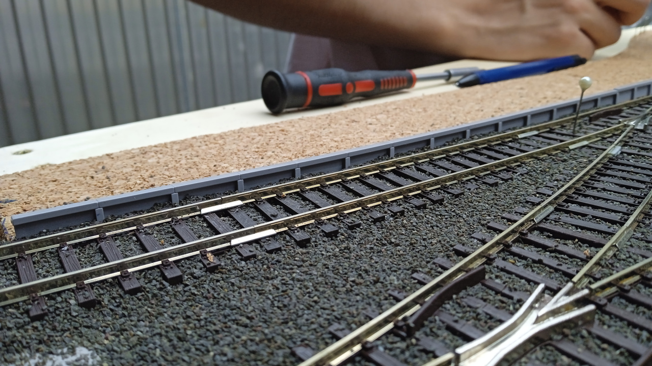

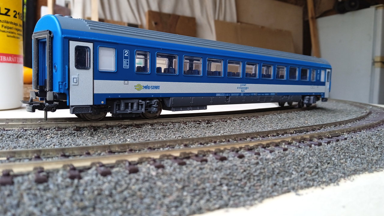

(#71813) csíkosháTTú válasza csíkosháTTú hozzászólására (#71715) Válasz Máj 20, 2025
Lassan a helyükre kerülnek a peronszegélyek, folytatódik az ágyazat építése.
(#71814) csíkosháTTú válasza csíkosháTTú hozzászólására (#71813) Válasz Máj 20, 2025
Ugye a kompromisszum...
Vagyis kb így mutat majd egy modern kocsi az íven futva. És nem is használjuk a Tillig H0 Standard legkisebb sugarú vágánymezőit.
(#71815) klimas válasza csíkosháTTú hozzászólására (#71814) Válasz Máj 20, 2025
Mekkora sugarú íven van most a vagon?
Engedelmeddel a képeket mentem a tudástáramba.
(#71816) csíkosháTTú válasza klimas hozzászólására (#71815) Válasz Máj 20, 2025
425mm.
Csak nyugodtan, azért is írogatok.

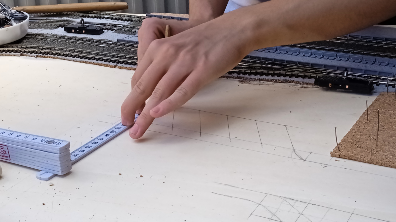

(#71844) csíkosháTTú válasza csíkosháTTú hozzászólására (#71814) Válasz Máj 24, 2025
Amíg esik az eső, és a vágányok ágyazat megpróbál száradni, elkezdődötek az épületek építési munkái. Elsőként az állomásépület van soron.

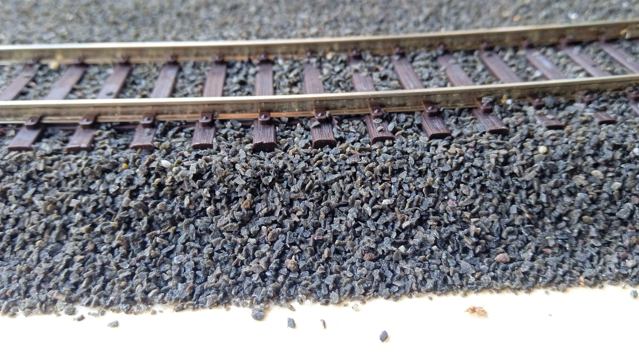

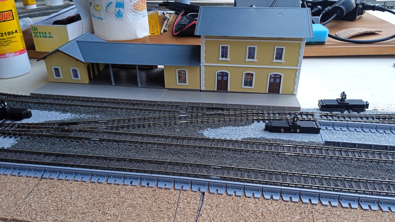

(#71867) csíkosháTTú válasza csíkosháTTú hozzászólására (#71866) Válasz Máj 26, 2025
Még valami, mielőtt valaki rákérdez, hogy mivel rögzítettük a síneket?
Az ágyazattal magával. Csak addig voltak, mint kopaszodó sünön a ritka tüskék a gombostűk, amíg a ragasztó meg nem kötött. A Tillig síncsavarokat csak a peronszegélyek, és a váltóhajtóművek rögzítéséhez használtuk.
(#71873) etwg válasza csíkosháTTú hozzászólására (#71866) Válasz Máj 26, 2025
Na arra kiváncsi leszek mit változtattak az anyagon. A többi tulajdonsága ugyanaz, mint 60 éve volt.
(#71885) csíkosháTTú válasza csíkosháTTú hozzászólására (#71848) Válasz Máj 26, 2025
Most egy "kisebb" vihar készül itt (Ferihegyről felettünk fordulnak az induló gépek, mint gyerekkoromban), így bemenekültünk.
Most egy kényes munka folyik, a váltók beszórása, ez meglehetősen pepecs munka. Közben már folyik a vasút környezetének, a kisvárosnak a tervezése, és lassan, egyelőre még csak ceruzavonalak formájában rajzolódnak ki az épületek helyei, az utcák, járdák, parkoló.

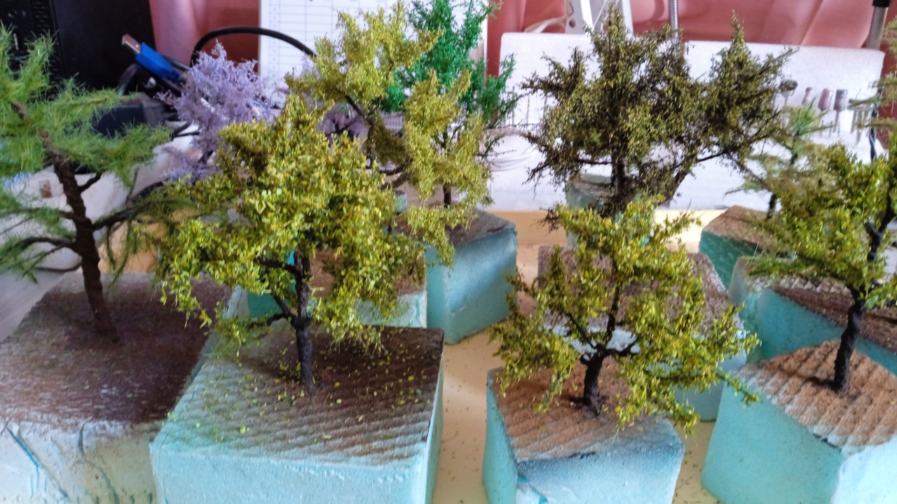

Tegnap este megérkezett egy csokor fa a kertészetből.
(#71893) csíkosháTTú válasza csíkosháTTú hozzászólására (#71890) Válasz Máj 27, 2025
Ugan még nincs itt az ideje a kertészkedésnek, de:
