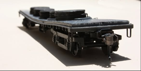

Modellezzünk ....
"Közel harminc évi vitrines tárolást követően Tony Thompson meglepően tapasztalta, hogy a kocsija kissé átalakult. Vitrinből kivéve a kocsija magától szétesett, ugyanis az alváz az idők során kifli formát vett fel.
Túlsúly nem volt, a kocsi NMRA szabványon belül volt. Anyagelfáradásnak tudható be az eset. Mivel az alvázon volt még hely, réz merevítést alkalmazott. Tökéletes lett a poggyászkocsi. Egyedi eset lehetett, mert több modelljénél nem tapasztalt hasonló deformációt. Javaslata, hogy ha a kocsi súlya nem az alváz közepén, hanem a kocsi csavarjainak végén vagy akörül lenne, akkor ez a probléma nem fordulhatna elő."
Eddig az idézet.
A valóság: éppen a múlt héten kellett egy hűtőkocsimat hasonlóképpen rendbe raknom, mert az alváza színtén átment kiflibe.
Képek az eredeti cikkből.
(#70875) etwg válasza róbertke hozzászólására (#70874) Válasz Dec 12, 2024
Nagyon jo lenne ha mindent ilyen egyszerüen lehetne javitani. Egy vagy 35-40 éves Roco modellen az alváz fedölemeze görbült meg egy kicsit. Azt csak satuban probáltam kiegyenesiteni de vagy 8 darabra tört. Teljesen ujat kellett csinálni.

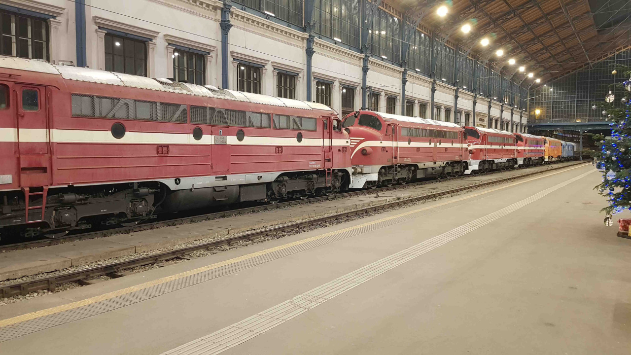

Ugyan nem TT, de tegnap a Nyugatiban ez volt. Ilyet még nem láttam...
M61.020, M61.006, M61.001, M61.017, M61.019
(#71010) etwg válasza jvnd hozzászólására (#71009) Válasz Dec 22, 2024
Szép alkalom.

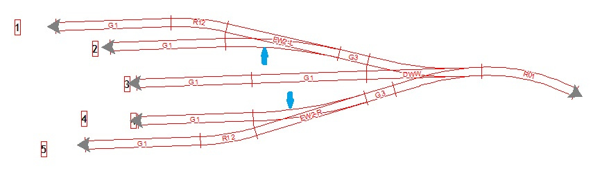

Segítségre, tanácsra van szükségem. A mellékelt Scarm vágány elrendezésben mit rontottam el? Illetve kell-e és hol szigetelni? TT Tillig modellgleis, fekete Roco Z21 központ, MTB MP1 váltómotorokkal. A gondom az, hogy a szélső síneken, ha a szívcsúcshoz ér a mozdony zárlatot jelez a központ. Mindkét szélső váltónál azonosan, vagy egyenes, vagy kitérő állásban.A másik váltóállásban gond nélkül megy. A hármas - első - váltónál is gond nélkül megy. Nincs polarizálva egyik váltó sem. Nem csak egy mozdony esetében fordul elő. Remélem sikerült világosan elmondanom. Minden segítséget köszönettel fogadok. Bíró
zarlat.scarm
(#71074) csíkosháTTú válasza Doki51 hozzászólására (#71069) Válasz Jan 7, 2025
Tiszteletem Doktor Úr!
Szerintem vagyunk itt páran, akik nem tudják megnyitni a SCARM fájlt. Nem lehet exportálni képként (.jpeg), vagy pdf-ként?
(#71077) kombi válasza Doki51 hozzászólására (#71069) Válasz Jan 7, 2025
EW 2 esetében a szívdaraboknál összeér a két sínszál. Ergo, ott mindkét sínszálat polarizálni kell.
(#71079) Doki51 válasza csíkosháTTú hozzászólására (#71074) Válasz Jan 7, 2025
Szép estét! Megpróbálom jpg file-ként feltenni. A kék nyilaknál van gond.
(#71080) Doki51 válasza kombi hozzászólására (#71077) Válasz Jan 7, 2025
Köszönöm. A gond az, hogy ezen a két váltón kívül van még 8 db EW 2 váltó, ugyanilyen beállítással a pálya másik részein, azokkal nincs baj.
Ez az 5 vágány "zsákutca", csak tároló vágányok lennének, nincs másik kijáratuk.
Ma ügyeletes voltam, majd holnap megnézem polarizálás után is. /MP1 motorral gondolom könnyű lesz /
(#71081) etwg válasza Doki51 hozzászólására (#71079) Válasz Jan 8, 2025
Nézd meg hogy ezek a sinek szigetelve vannak-e egymástol ( feketével jelölve). Természetesen minden egyéb vezetéket meg kell szüntetni ha már az terepasztalon méred.,
Ha nincsenek szigetelve akkor összeérnek a szivdarabban. Egy kicsit ki kell huzni és egy vékony papirt vagy müanyaglapot kell közéjük szurni a szivnél majd maradékot levágni vagy lereszelni hogy sima legyen .
(#71084) Doki51 válasza etwg hozzászólására (#71081) Válasz Jan 8, 2025
Köszönöm. Úgy néz ki, ez megoldotta a problémát.
(#71085) etwg válasza Doki51 hozzászólására (#71084) Válasz Jan 9, 2025
Akkor jo! Régen voltak ilyen problémák azt hittem már megszüntették ezt a technologiai hibát.

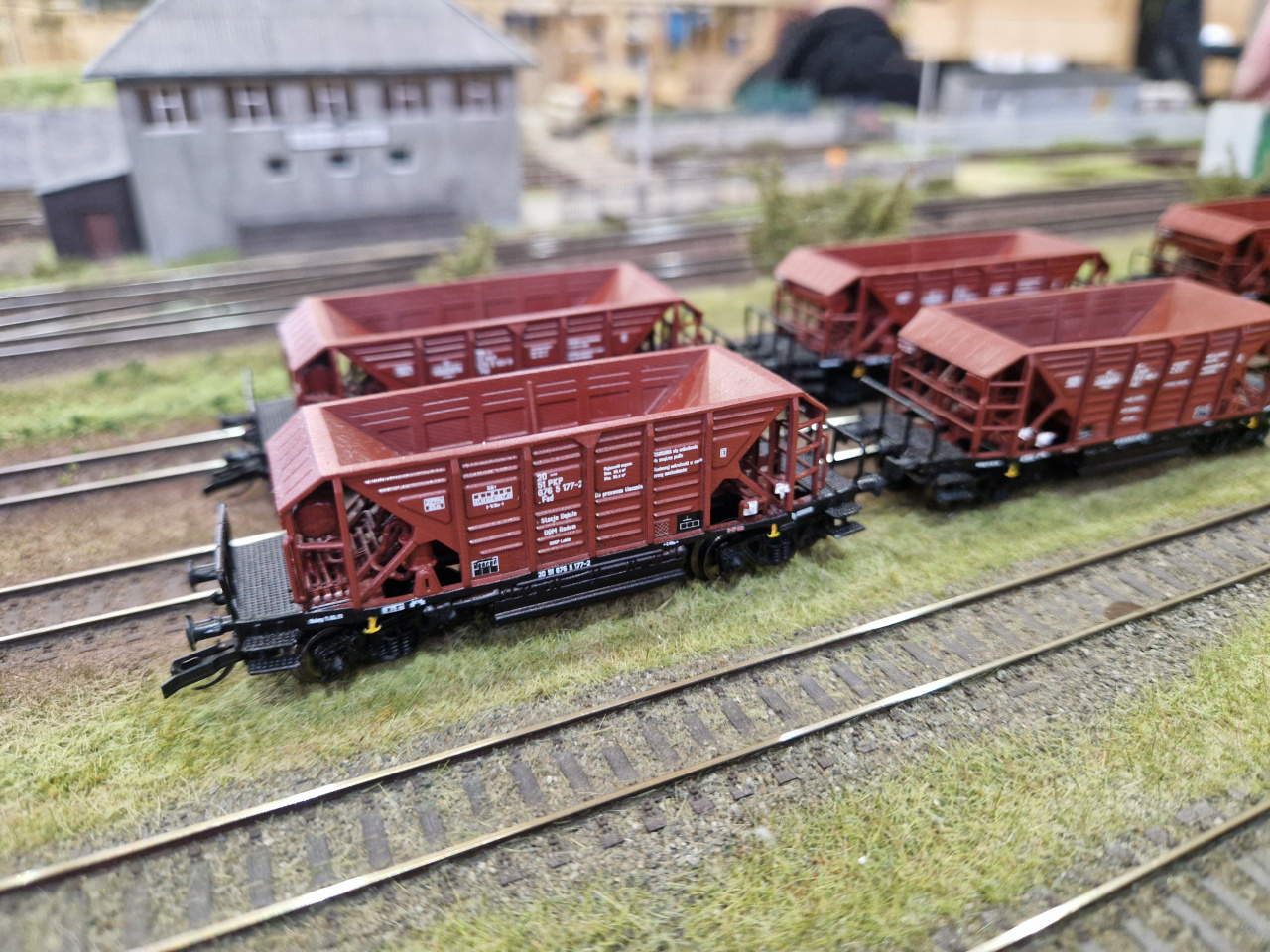

Elméleti kérdésem: TT terepasztalon egy hátsó traktusban mennyire feltűnő egy N méretű ipari létesítmény (bánya)? Nem nagyon "apró"? Végülis a valóságban is vannak kisebb méretű régi bányák...
(#71331) etwg válasza gmarc hozzászólására (#71330) Válasz Feb 20, 2025
Az direkt jo. Én is N méretü gyárakat épitettem a háttérbe, Az átmenetekre persze vigyázni kell, azaz ne közvetlenül a fal mellett menjen TT vonat, hogy valoban a kis épület a látványnak térbeli mélységet adjon.

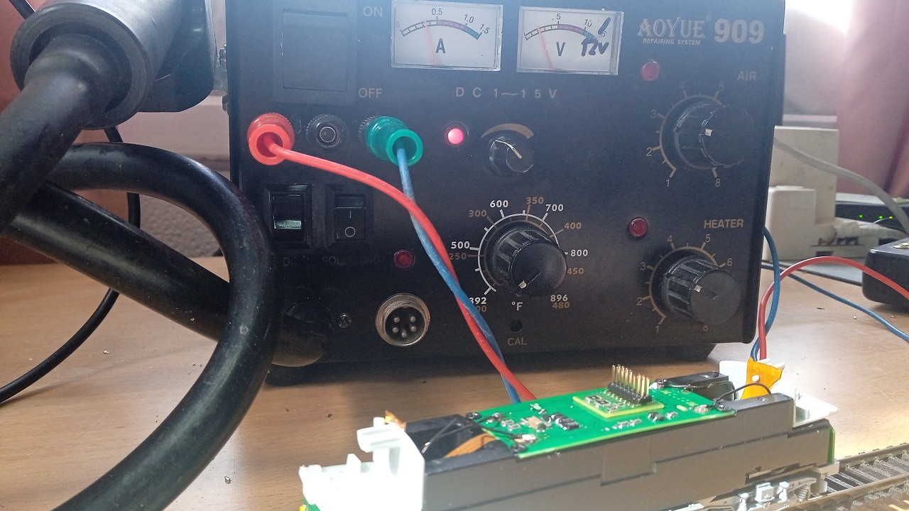

A sokadik TT-s MTB M41-s jön be a műhelybe azzal, hogy analóg üzemben egyik irányban működik, a másikban zárlatot okoz, vagy egyszerűen csak zárlatos.
Nem a motor a baja! A hiba akkor is fennáll, ha a PLUX16-os vakdugót kivesszük a mozdonyból. A hiba a világítást vezérlő 4db kapcsolódióda. Ezek pontos tipusát nem tudom (S1 a felirat rajtuk, ez bármi lehet), de kimérve az épen maradt példányokat ez egy rendkívül apró tokozású, SMD, Schottky tipus. Gyanítom, hogy egy "csöppet" alá van méretezve, és nem viselik el túl hosszú ideig a záróirányú feszültséget. Sajnos nem elég a zárlatos példányokat cserélni, mert egy idő után a többi is megadja magát. Sajnos mind a négy diódát érdemes ilyenkor kicserélni sima diódára. Hogy konkrét tipust is mondjak: 1N4148W, ezt a YET gyártja. Ugyan a tokozása nagyobb (SOD123), mint az eredetileg a panelen lévő, de be lehet forrasztani. A LOMEX-nél van belőle pár tízeter darab.
Egyébként a hiba a H0-s M41-ket is érinti.
(#71472) etwg válasza csíkosháTTú hozzászólására (#71471) Válasz Ápr 2, 2025
Miböl élnél, ha az MTB nem adna ennyi munkát?
(#71473) klimas válasza csíkosháTTú hozzászólására (#71471) Válasz Ápr 2, 2025
Szia! Fontos a Schottky ??? Egy " hagyományos" 1A / 1000V-s SMD diófa kb. másfél fillér a Hestore-ban is.

(#71478) csíkosháTTú válasza csíkosháTTú hozzászólására (#71471) Válasz Ápr 3, 2025
Íme, mit produkál az, amikor a tervező rossz diódákat alkalmaz. Tessék figyelni a képet, beszédes!
A PLUX16 vakdugó ki van véve a modellből.
A tápegységen látszik a sínbe jutó feszültség, valamint a modell áramfelvétele.
