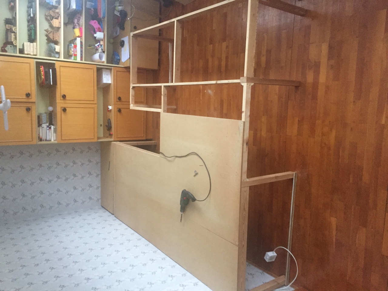

Az asztal alatt csatornáztam, és most is így fogom. Az asztal elejénél egy szélesebb csatornába futnak be a vezetékék, mindegyik fel lessz cimkézve. A sínekkel anno emlékszem volt gondom, de mértem benne a feszültséget, és ahol esett, ott alul átkötöttem őket. valamennyit belőlük megtartottam, de újakat is fogok használni. nagyobb gondom, hogy az elektromos váltok egy fajtája teljesen leoxidálódott az évek alatt. a következő időszak a pálya tervezé, és a meglévő anyag sorbaállítása, javítás, és kukázás. Közben csiszolom az elmémet a pálya elektromos részeinek múködésérről. ja és van két mozdonyom, amit még a fiam anno megoperált tapasztszerzési célól. A fútóművi hiányosságokat rendbe kell hozni.
Az asztal szekrényi végébe egy hegyet tervezek, belül spirál pályával. Ausztriában van egy hely, ahol a hegyben gyártották a námetek a repülőgépeket, ezt próbálom majd belevariálni.

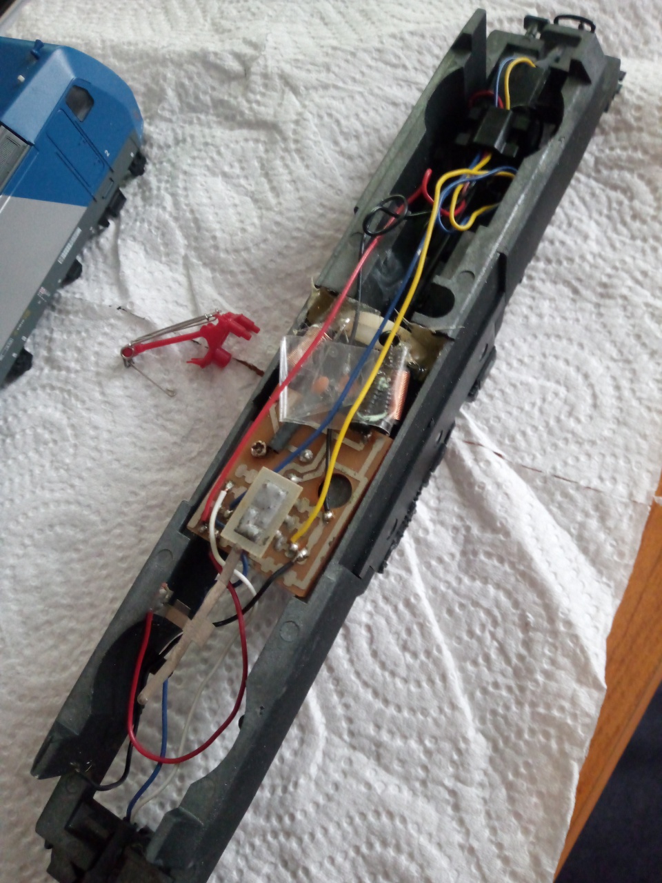

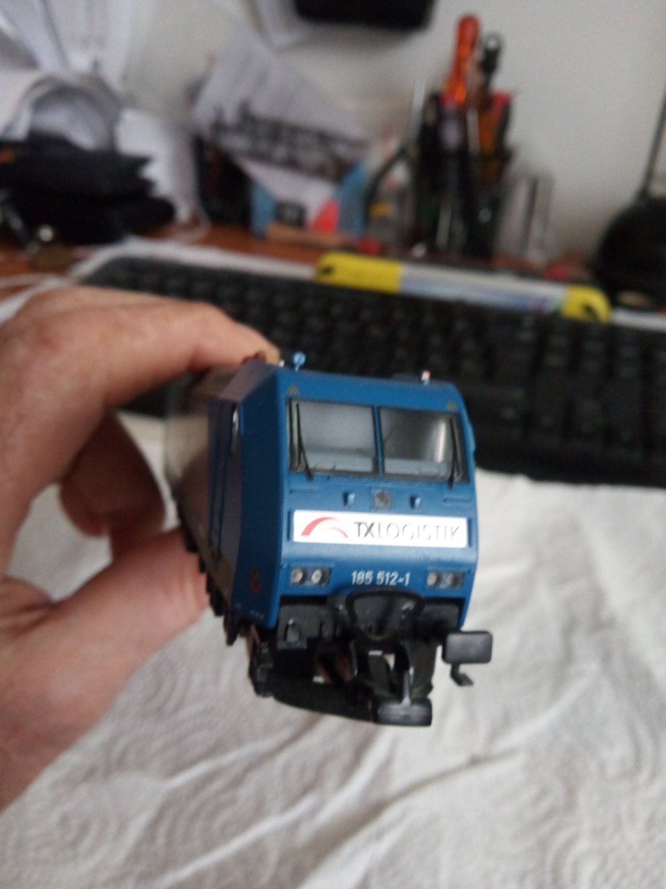

Akadt egy újabb feladat! Szorgoskezű előd kiherélt egy Piko H0 TRAXX-ot, hiányzik a komplett forgóváz a kardánnal együtt . Tudtok-e beszerzési forrást?
(#67289) etwg válasza klimas hozzászólására (#67288) Válasz Dec 20, 2022
A piko.de - n van.
(#67290) klimas hozzászólása Válasz Dec 20, 2022
Köszi, megnézem majd itthon is , a szállítási költség egy földkörüli utazás árával vetekszik
(#67291) etwg válasza klimas hozzászólására (#67290) Válasz Dec 20, 2022
Sajnos ez van. De sok szerencsét.
(#67292) róbertke válasza klimas hozzászólására (#67288) Válasz Dec 20, 2022
Vedd meg ezt , dolgozd össze a két gépet, majd a fölös cuccot add el darabonként.
(#67294) klimas válasza róbertke hozzászólására (#67292) Válasz Dec 21, 2022
Köszi, megnézem hogy itthon mennyi lesz a forgóváz, a "roncsot" bagóért adták egy csomó mindennel együtt, ha nem valami durva áron van a forgóváz+ a két áramszedő, akkor érdemes összerakni. Nem beszélve a sikerélményemről..
Ezekről van-e tapasztalat :Bővebben: Link
(#67295) tumikas válasza klimas hozzászólására (#67294) Válasz Dec 21, 2022
Kezdjük azzal a beazonosítást hogy pontosan melyik Máv-os Traxx az. A kezdőkészletes Hobby, vagy a rendes Expert modell? Utána lehet nézni alkatrészeket illetve donort hozzá.
(#67296) klimas válasza tumikas hozzászólására (#67295) Válasz Dec 21, 2022
Szia! Itt a beteg.
Amit cserélni kell meg a csavarokat már én tettem oda
(#67297) klimas hozzászólása Válasz Dec 21, 2022
Jaajj nem a jó kép volt az előbb , ez már rendben van
(#67298) klimas hozzászólása Válasz Dec 21, 2022
Kardánt már találtam 1800 pénzt kérnek érte, nem sokallom.
(#67299) tumikas válasza klimas hozzászólására (#67297) Válasz Dec 21, 2022
Hát ez MÁV-osnak ugyan nem Mávos, de legalább tudjuk hogy Hobby gép. Hát innen szép nyerni ahogy szokták mondani. Én lehet nem erőltetném már az összerakását, gyakorlatilag többe kerülne mint egy ugyanilyen kezdőkészletből kivett gép kéz alatt.

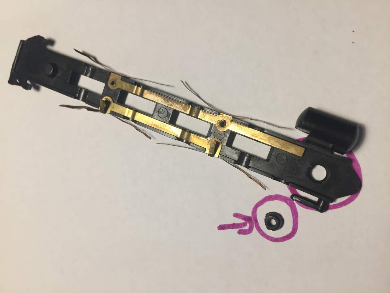

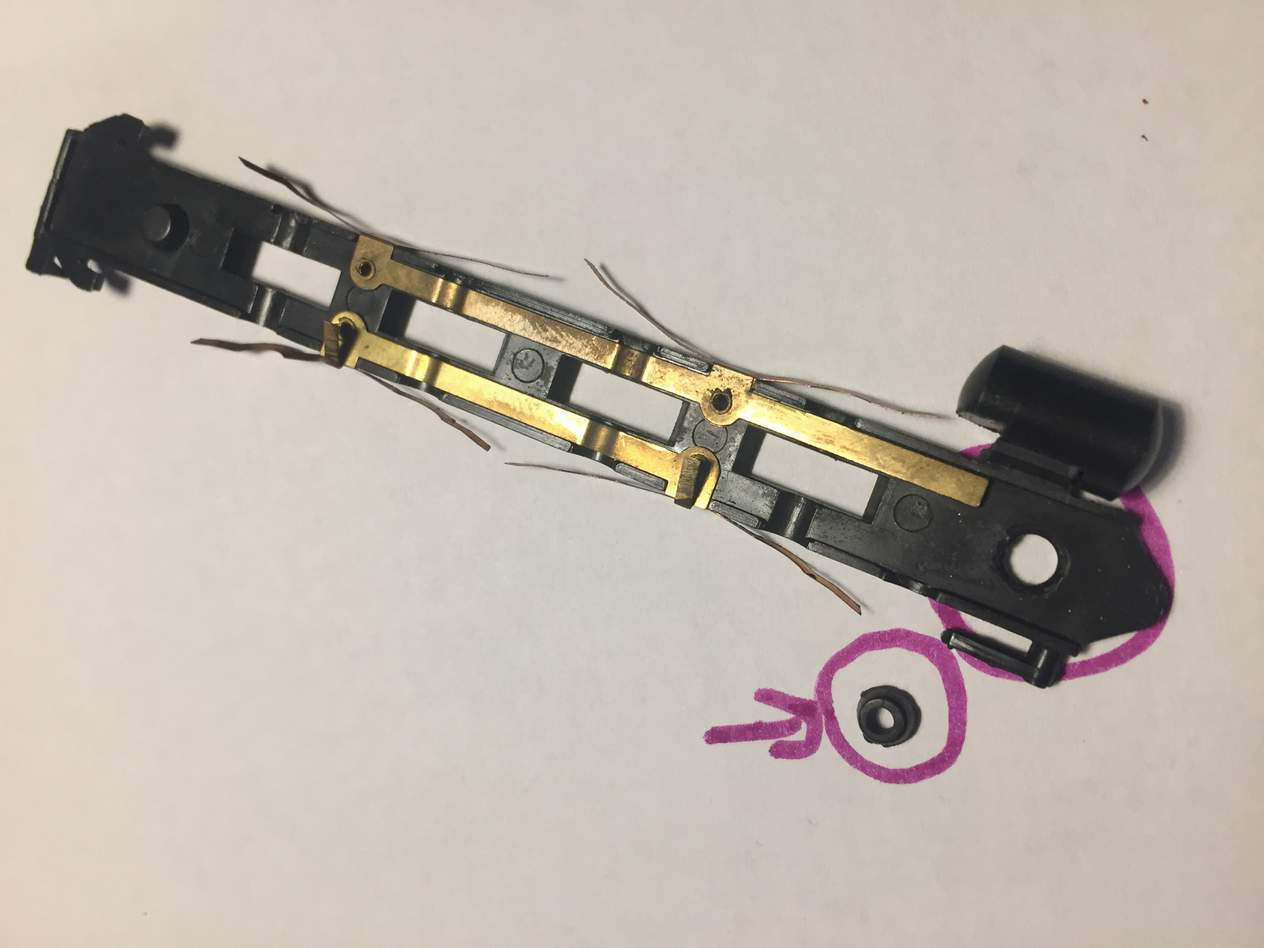

Karbantertás közben a Piko BR55 alaplemezét levéve letört róla a kis távtartó karikája. Ezt még javítani tudom, de sajnos a rögzítő kis csavar világgá ment. Tud valaki segíteni, hogy hol találhatok egy ilyet, kb 1-es pici csavart, Ha nincs akkor marad a menetfúrás.
(#67318) csíkosháTTú válasza jóskapapa hozzászólására (#67317) Válasz Dec 27, 2022
M2*6 csavar kell hozzá.
(#67319) jóskapapa hozzászólása Válasz Dec 27, 2022
Köszönöm, így már egyszerűbb.

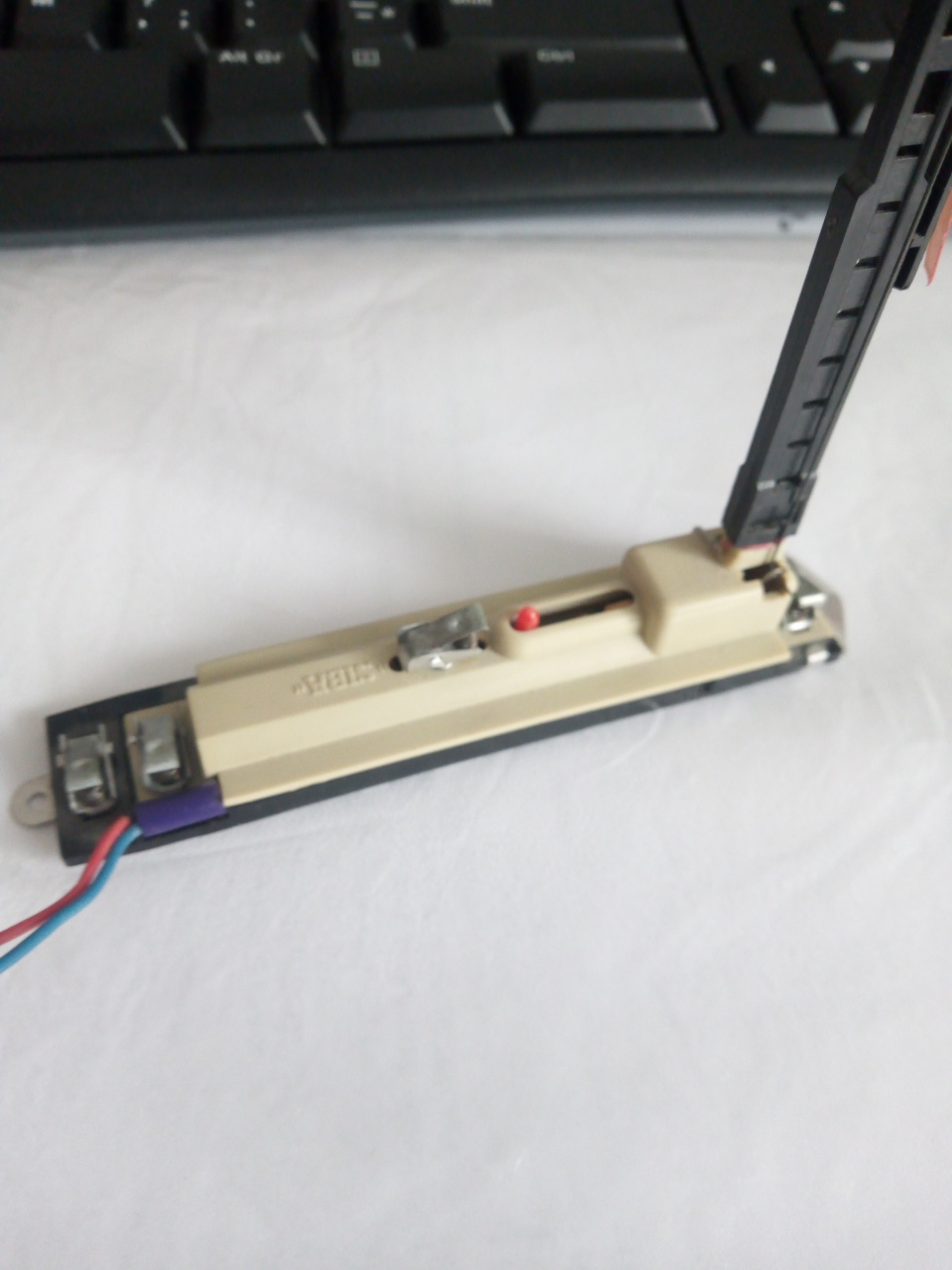

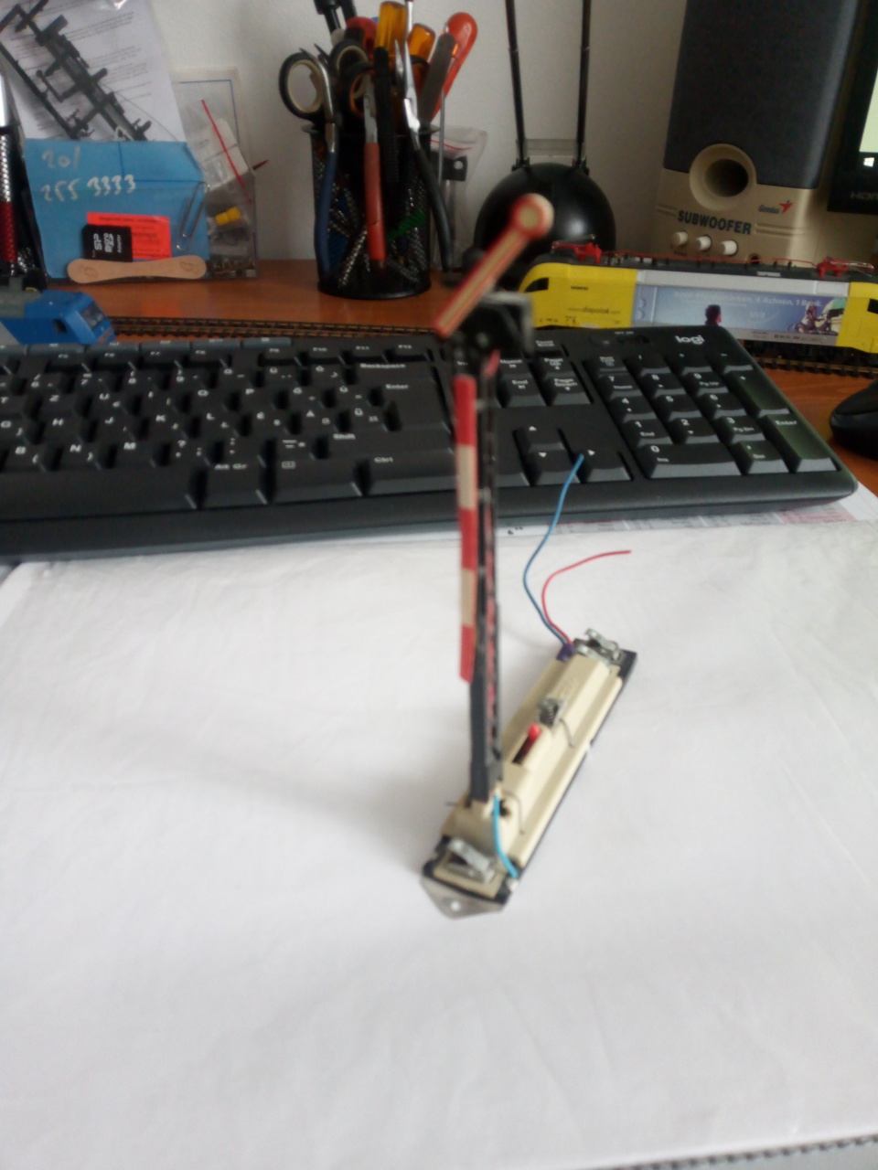

Ismét információra van szükségem ! Kaptam pár darab SIBA szemafort , és (alakjelző ?) nem találok bekötési rajzot hozzá.
Annyit látok, hogy a fedél alatt előtét ellenállás van, tehát valószínüleg LED világítása van. Tovább nem mertem feszegetni, füleket hajtogatni az esetleges károk miatt. Van két lógó vezeték, lehet ez egy érintkező kivezetése vezérlési feladathoz?
Feltételezem AC 16 V-s a müködtető feszültség.
(#67321) etwg válasza klimas hozzászólására (#67320) Válasz Dec 28, 2022
Ezt egy primitiv müszerrel ( ceruza vagy laposelem meg egy izzo zseblámpaizzo) magad is kimérheted.
Szoval a szélsö csatlakozo ( ahol kettö van) a tekercsek közös pontja. Általában a fix 16V váltoáramra megy. A ház melletti két csatlakozo az egyik meg a másik tekercs, azaz ha oda a közös GND ( fekete ) vezetéket érinted a jelzö vált. A jelzö világitása az oszlop elötti csatlakozorol megy ( szintén a GND-re lehet kapcsolni.)
A két kilogo vezeték meg a visszajelzö, azaz a rájuk kötött 16 Vs izzok ( másik végük a GNDre megy) felváltva fognak világitani.

(#67323) Bácsi Attila válasza klimas hozzászólására (#67320) Válasz Dec 28, 2022
Siba jelző bekötési rajz.
(#67324) klimas hozzászólása Válasz Dec 28, 2022
Köszönöm az infókat!!
Azt tapasztaltam, hogy a mozgató tekercseket végálláskapcsoló lekapcsolja , ez nagyon jó , mert így nem csak impulzusal mehet a működtetés.Tetszik...
Az AC kimenet egyik felét miért teszik rá a DC-re ?
(#67325) Bácsi Attila válasza klimas hozzászólására (#67324) Válasz Dec 28, 2022
Azért kötik össze a dc az ac-val mert így lehet a jelzőt kapcsoló sínről működtetni.

(#67327) csíkosháTTú válasza etwg hozzászólására (#67321) Válasz Dec 28, 2022
Khm...
A két kilógó vezeték a vonatbefolyásoláshoz kell. Az kapcsolja a jelző előtti szakaszon az áramot.
