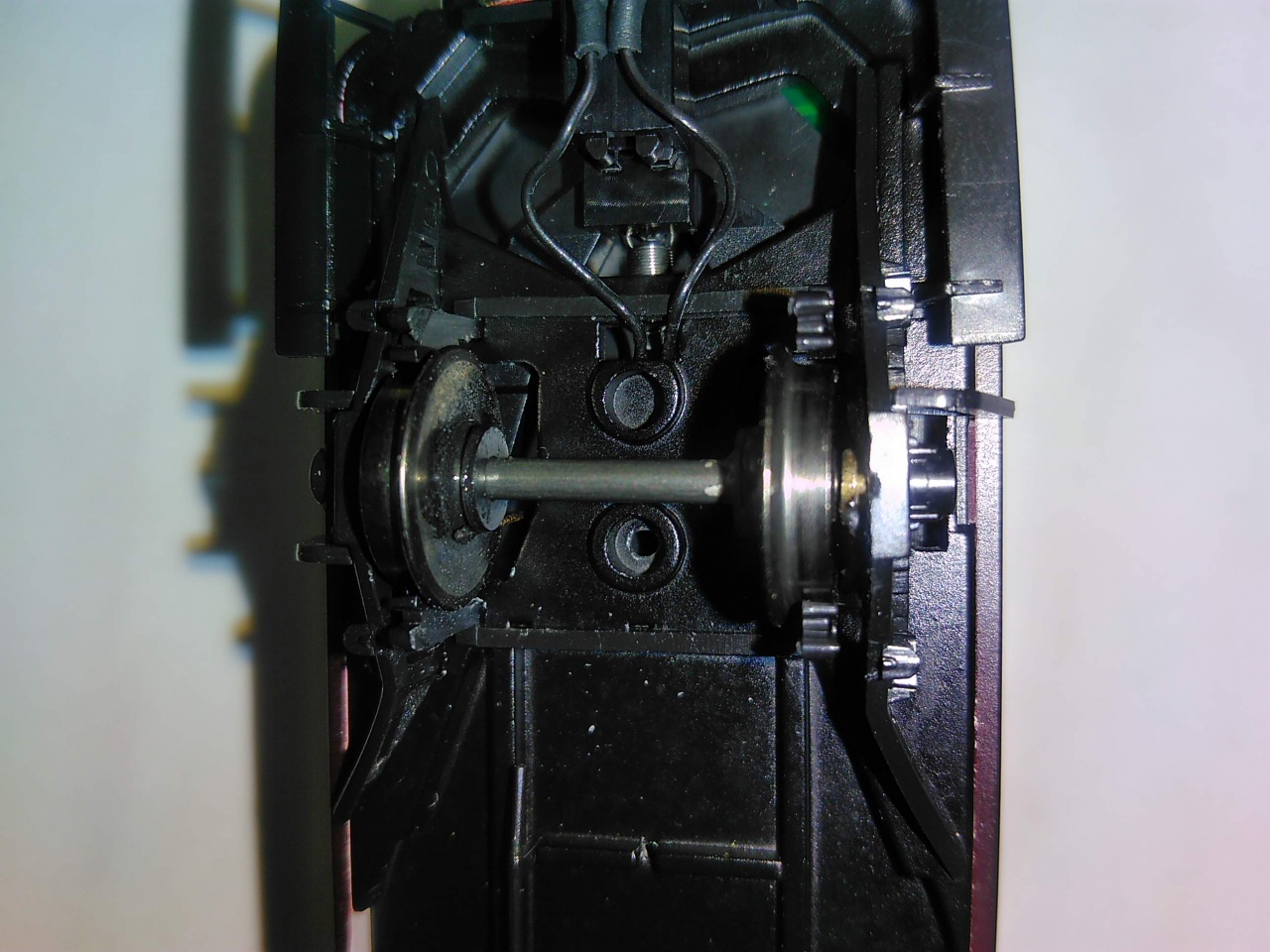

Itt van kép róla.
Az egyik oldalon a PEHO-zott és festett oldal, a másikon pedig a gyári.
A PEHO-t nem értem, miért nem működik.
Az tény, hogy a kereket tartó két oldali laprugó/csapágy műanyag imitáció mozog/lötyög, mert ez oldalanként cserélhető.
Lehet hogy ez a baj? A tengelyt meg kellene lefelé valami rugóval nyomni?

A 3. Képen látni a hibát.
Forraszd ki az egész áramszedö drotot, az also végen hajlits egy L alakoz ugy, hogy kb 2 mm -l lejjebb legyen mint a kerék gallérja. Söt jobb lenne gitàrhurt szerezni áramszedönek a franc tudja miböl van az a vörös drot.
Azaz, ha a kereket berakod az áramszedö a sin felé nyomja.
Ha ez sem segit akkor anyagkonfliktus van. |

Szerintem a hiba ott van, hogy az áramszedő rugó rossz helyen fekszik fel.
Az áraszedő rugónak a kerék futófelületéhez kell hozzáérnie és NEM a keréktárcs belső felületéhez, ott ahol a kerék és a tengely közötti szigetelő anyag van.
Különösen a 3.jpg képen látható, hogy az áramszedő rossz helyen érintkezik.
Én az érintkező rugót a kerék futófelülete felé hajlítanám, a legvégére egy 1-1,5mm-es L alakot hajlítanék, úgy, hogy az L csúcsa a keréktárcsa belső felületéhez érjen. Valahogy így, ahogy a képeken. |

Azokon a kerekeken van a belső oldalukon egy-egy "vályú", abba kell belesimulnia az áramszedést végző bronz, vagy réz drótnak. |
(#67137) Antal Miklós válasza csíkosháTTú hozzászólására (#67136)
Nov 12, 2022 |
De akkor honnan van az a sok műanyag "retek" a keréktárcsa belső felületén?
És, Te is látod, hogy a rugó elszineződött, magyarul már igen nagy áram folyt rajta keresztül, amit el nem tudom képzelni, hogy egy egyszerű személykocsi világítás azt indokolná! Biztos, hogy van ott vályú az érintkező rugónak?
Én ezt a rugót kicserélném egy újra! |

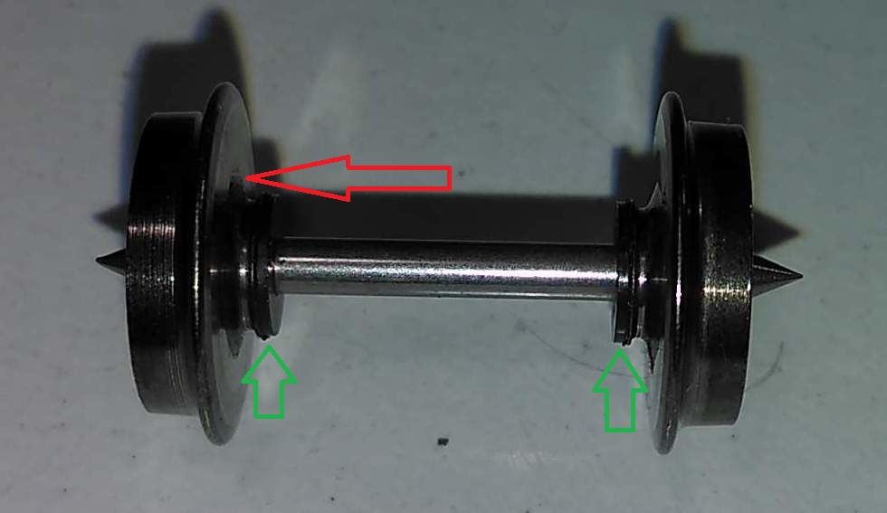

Ez elsősorban Antal Miklósnak szólt:
Idézet: „Szerintem a hiba ott van, hogy az áramszedő rugó rossz helyen fekszik fel.Az áraszedő rugónak a kerék futófelületéhez kell hozzáérnie és NEM a keréktárcs belső felületéhez, ott ahol a kerék és a tengely közötti szigetelő anyag van.”
Azért jelöltem be zöld nyíllal a két műanyag szigetelő gyűrűt, hogy jobban látszódjon, mind a két kerék szigetelt a tengelytől. Valamint a horony is így jobban látszik.
Azt még mindig nem tudom, mi az a szennyeződés ami a keréken volt gyárilag rajta. A lényeg, hogy le lehet szedni, és akkor kiváló lesz az áramszedés. |

Azt lenne érdekes kideriteni mi volt az a fekete anyag a keréken, amit lekapartál, és az honnan, miért került oda.
Ahogy látod az N kerék teljesen tiszta fém és nem kell hozzá semilyen müanyag, vagy mindössze egy münyag csö, ha szigetelten kell a tengelyre felhuzni.
(#67151) diginewl válasza etwg hozzászólására (#67150)
Nov 15, 2022 |
Sorban:
A PEHO-t úgy próbáltam ki, hogy az egyik oldali kerék/tengely szigetelést áramvezető lakkoztam. Ez után került be a fémpersely, és vártam a megoldást. Nem lett az.  Ugyanaz volt: ha állt világított, ha ment sötét volt.
Mivel meglett a megoldás, nem izgat.
A kép még egyszer. Sajnos a gépem nem tud jobb fotót készíteni:
Piros nyilak az a fura szennyeződés, ami gyárilag fenn van a keréken. Ott kezdődik, ahol a kerék kezdene a horonyba átmenni. Fogkefés benzinezéssel nem jön le, de erősebb törlésre igen.
Sárga nyíllal jelöltem a hornyot, amiből a szutykot ki kellett szedni. Fémesen csillog most is, de feketés színű cucc jött ki belőle - ezután még fényesebb lett.
Zöld nyilak: műanyag szigetelő akármi izék. Ez nem befolyásol semmit, csak szigetel. Érdekes, hogy milyen vastag, de nem zavar. |

Ezt írtam:
Idézet: „Egy lapos műszerész csavarhúzóra tett benzines papír zsebkendővel sikerült a koszt kiszedni.
Azaz lejön, csak valami bevonóanyag lehet. Préselés, vagy esztergálás után maradt rajta.
Működik rendesen ez a lényeg! |
(#67161) etwg válasza diginewl hozzászólására (#67159)
Nov 16, 2022 |
Uj volt a kocsi vagy már sok éves multtal rendelkezik?
Mert akkor az sincs kizárva, hogy valaki bátran olajozta, és igy szedte össze a koszt. |
(#67172) diginewl válasza etwg hozzászólására (#67161)
Nov 17, 2022 |
Van aminek első tulaja vagyok, van ami használtan érkezett. Mindegyik 10 éve körüli. Mindegyiknél ezt tapasztaltam, hogy a horonyban/gallérban valami cucc van, ami csak erősebb pucolásra jön le. |
(#67175) etwg válasza diginewl hozzászólására (#67172)
Nov 18, 2022 |
Gondolkodom, hogy mi a szösz lehet az a kosz ami odakerül. Elképzelhetö, hogy a kerék a müanyag csapágyban sztatikusan feltöltödik és felszivja a koszt a pályárol, az áramszedö meg odapréseli, odakeni a kerékre. Elég sok N modellem van hasonlo kerékmegoldással és eddig soha nem tapasztaltam ilyen gondot. Igaz, hogy az N kerekek nem futnak müanyag csapágyban.
Én megprobálnám az egyik tengelyt Peho perselyekbe csapágyazni (minden mást meghagynák eredeti állapotban). Egy idö után meglátnád melyik tengely koszolodik többet. |
(#67180) diginewl válasza etwg hozzászólására (#67175)
Nov 20, 2022 |
Idézet: „Én megprobálnám az egyik tengelyt Peho perselyekbe csapágyazni (minden mást meghagynák eredeti állapotban). Egy idö után meglátnád melyik tengely koszolodik többet.”
Pontosan ez van az egyik vagonnál.

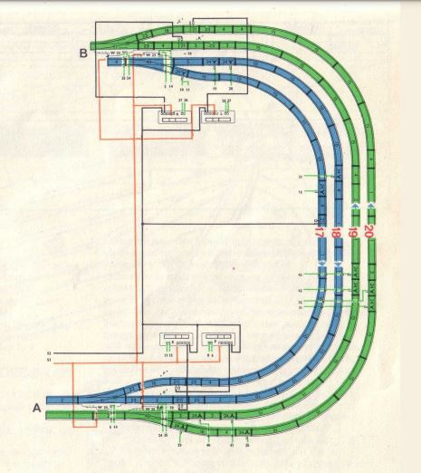

(#67223) róbertke válasza jóskapapa hozzászólására (#67221)
Dec 13, 2022 |
Te írtad: Idézet: „Olyan mint a blokjelző, csak nincs hozzá világítás, és sín”
Azt úgy hívják, hogy "Piko-Relé" Lent megtalálod a kapcsolási rajzát.
Konkrét pályatervet csak egyet találni az eredeti Pálya-Tervrajzok között, aminél egy u.n. Földalatti állomást mindjárt 4db relé vezérel
"42-es Tervrajz" ezt is csatolom + a "Pálya-Tervrajzok" magyar teljes pdf változatát. Pálya-Tervrajzok |
