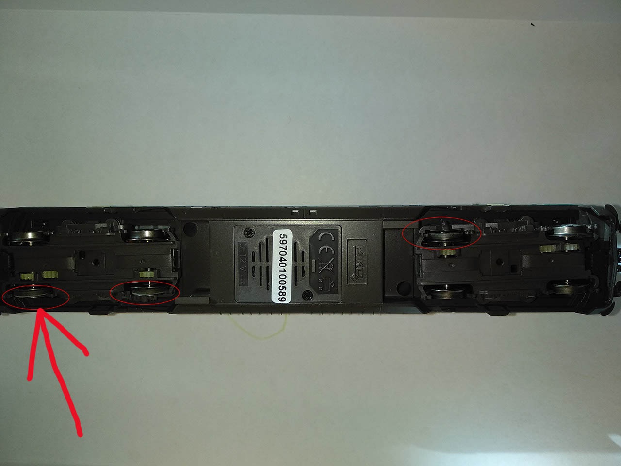

(#63616) CharlieFirpo hozzászólása Válasz Nov 18, 2020
Meg is érkezett, gyorsak voltak

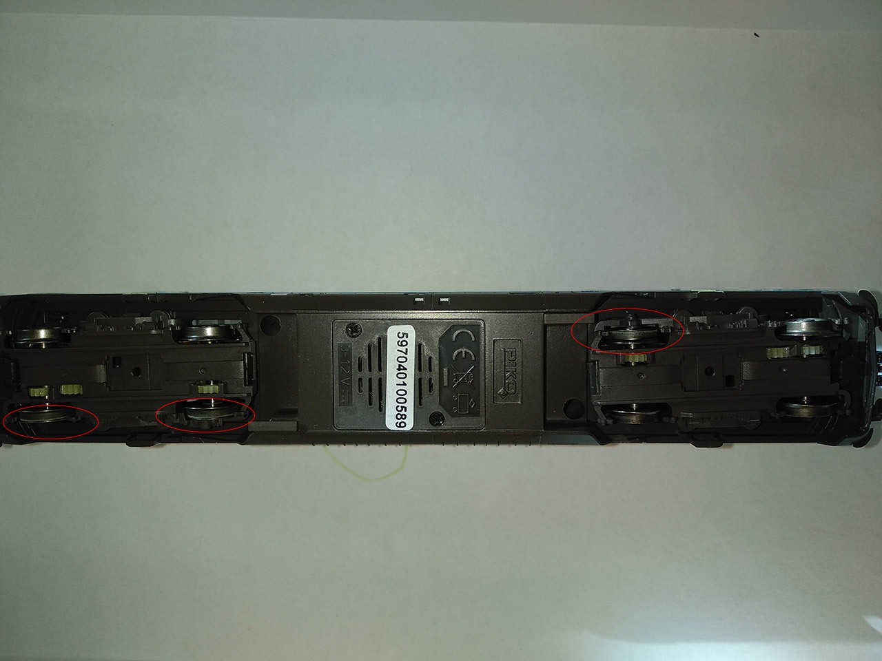

Aki ismeri ezt a modellt, attól kérdezném, hogy normális, hogy a tapadógyűrűk a képen látható módon vannak elhelyezve (pirossal karikáztam)?
Illetve azok a mütyűr kapaszkodók ... atyaég ... azt ragasztva, vagy hogy?
(#63617) csíkosháTTú válasza CharlieFirpo hozzászólására (#63616) Válasz Nov 18, 2020
Nem. A forgóvázak belső tengelyein, az ellentétes oldalon lévő kerekek a tapadógyűrűsek. A harmadik az szerelési hiba, pontosabban rossz kerékpár lett beszerelve a gyárban. Én elküldeném a képet a gyártónak, és mellékelném a nyugta fényképét is, küldhetnek egy sima kerékpárt Neked.
(#63619) CharlieFirpo válasza csíkosháTTú hozzászólására (#63617) Válasz Nov 18, 2020
Tehát a képen bal alsó külső az hibás?
Gondolom ha leszedem a gyűrűt az nem jó, más lehet a kerék átmérője.
Egyébként így is futásképes, vagy így jobb nem erőltetni a dolgot?
A tartozékoknak (fogantyúk, kapaszkodók) van egy pici furata, oda ragasztani kell?
Bocs a sok hülye kérdésért, első nem hobbi kat. mozdonyom ...
(#63620) csíkosháTTú válasza CharlieFirpo hozzászólására (#63619) Válasz Nov 18, 2020
Igen, bejelöltem. Ott egy sima, tapadógyűrű nélkülinek kellene lennie.
Kapaszkodók, ilyesmik: elvileg nem kell ragasztó, csak bele kell pattintani a cuccokat.
(#63621) CharlieFirpo válasza csíkosháTTú hozzászólására (#63620) Válasz Nov 18, 2020
Hiába szedném le a gyűrűt igaz?
Járatható így szerinted, vagy nem érdemes kínozni?
Mindenesetre írok a Piko-nak, köszi a tippet!
(#63622) csíkosháTTú válasza CharlieFirpo hozzászólására (#63621) Válasz Nov 18, 2020
A tapadógyűrűnek van egy "vájata" a kerék felületében, ha leszeded a gyűrűt, akkor bele fog "ülni" a sínbe.
Szerintem írj a PIKO-nak, de fotózd le mellé a nyugtádat is, hogy küldjenek egy sima kerékpárt.
Egyébként megy így is, csak az áramszedése bizonytalanabb így.
