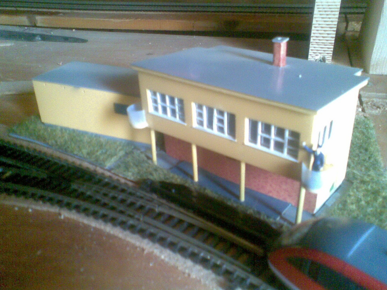

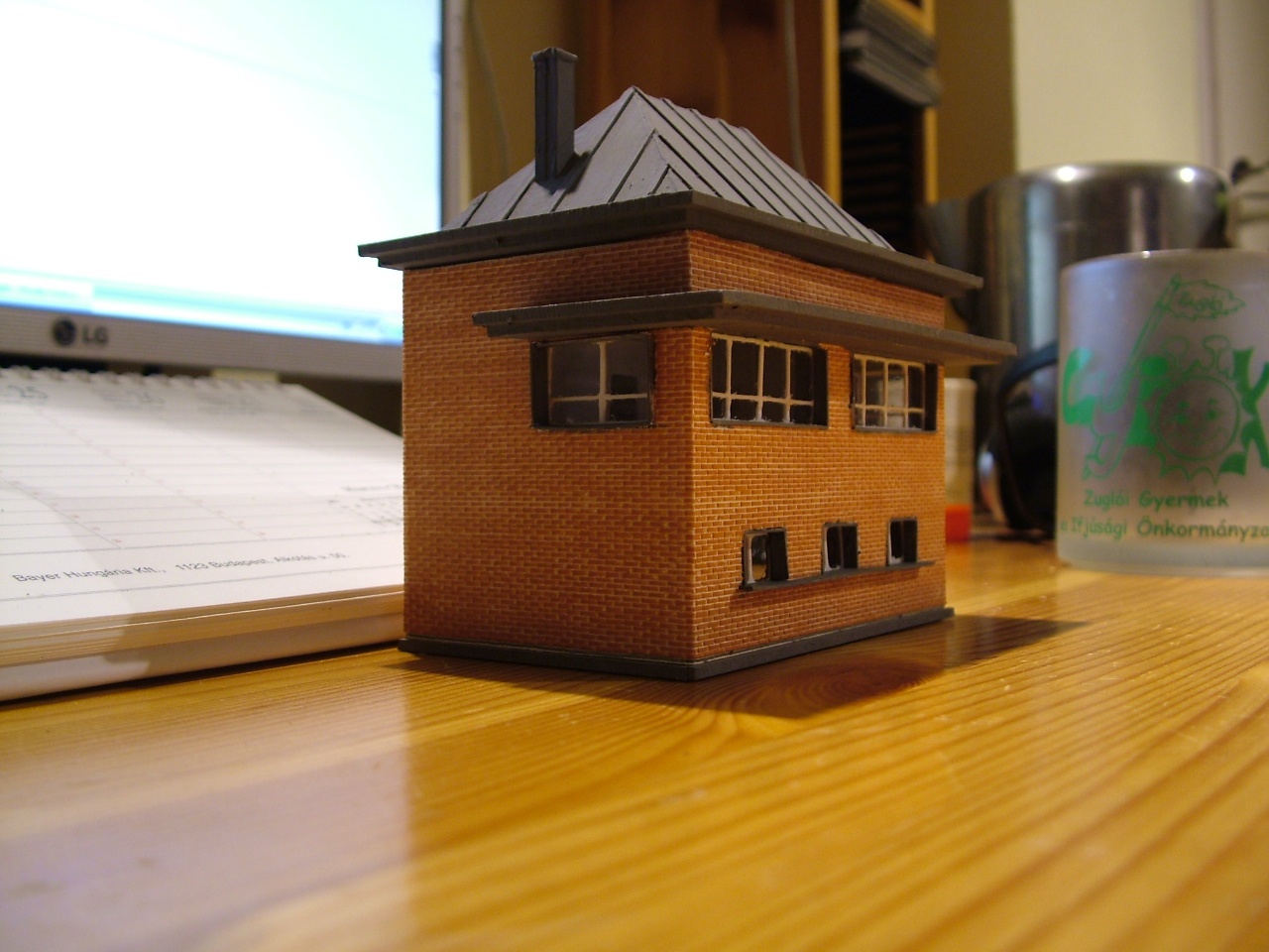

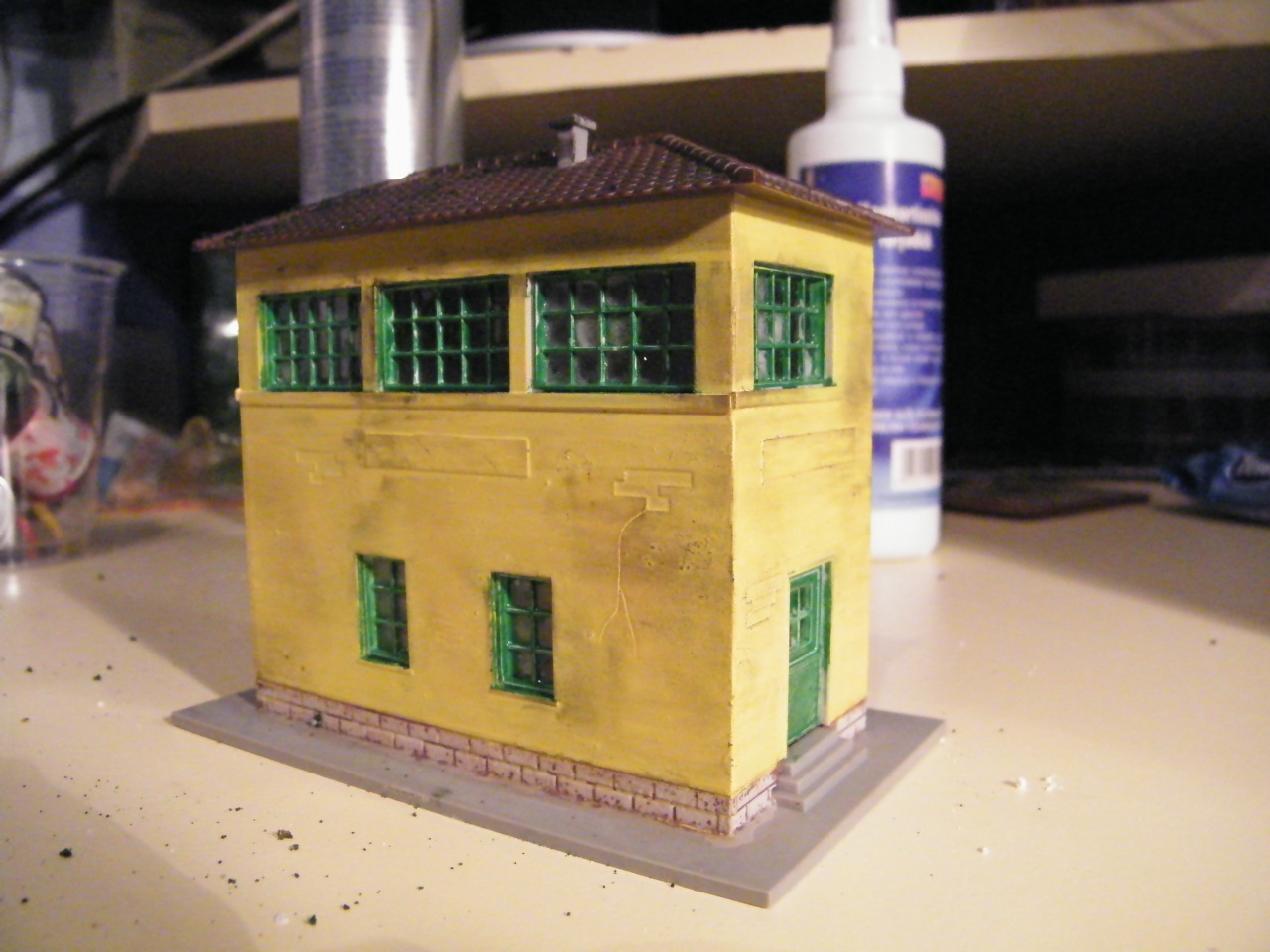

Nyitottam egy új témát mert, olyan dolgot szeretnék itt tárgyalni, ami a terepasztalok elengedhetetlen kelléke, az épületek.
Elkezdtem építeni egy váltóházat és egy állomás épületet.
Még nincsenek kész, de akinek van véleménye azt szívesen várom.
SzerNoh

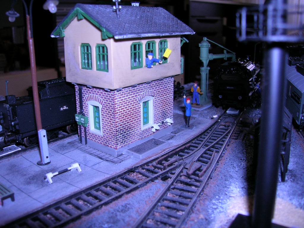

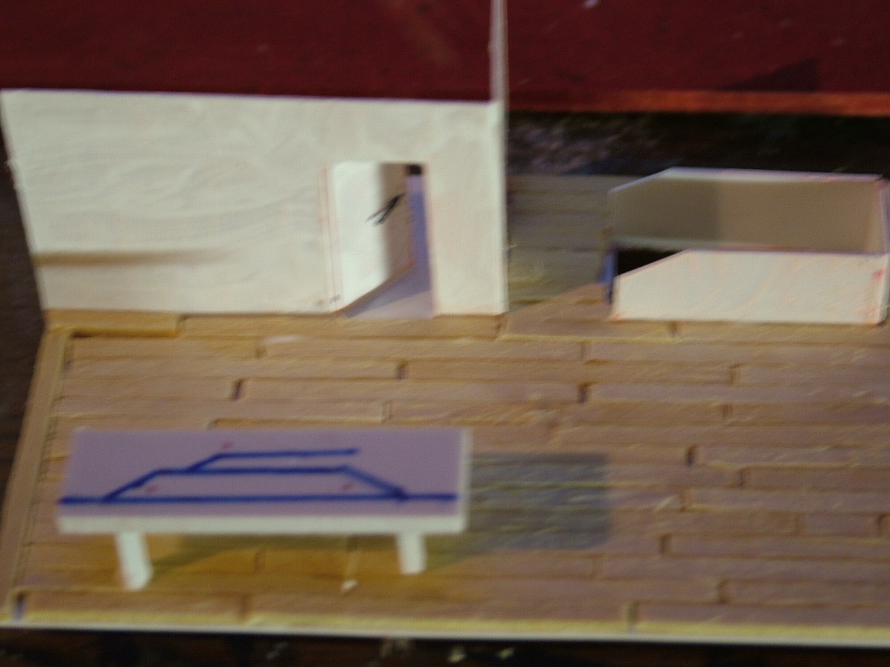

(#5315) SzerNoh hozzászólása Válasz Márc 21, 2011
Az állomás épület pedig így nézz ki
Az eddig készült képek
(#5319) TTomi válasza SzerNoh hozzászólására (#5315) Válasz Márc 23, 2011
Szia SzerNoh !
Engem is foglalkoztat a makett építés. Te milyen anyagból építesz mert a kép alapján elég erősnek látom, amiből arra következtetek hogy tartós is lesz. Hol vásároltad, milyen ragasztót használsz? Szóval, egy pár sort írj a képekhez.
Hi: TTomi

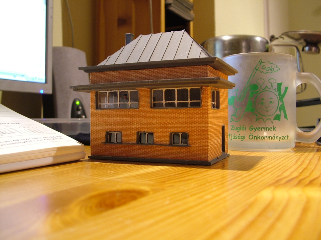

(#5321) SzerNoh válasza TTomi hozzászólására (#5319) Válasz Márc 24, 2011
Szia TTomi!
Én innen vásároltam a polisztirol lapot
Ez 2mm-es nagyságú, CNC megmunkálású, de lehet kapni 0,5mm-től felfelé és az 1mm es már pengés késsel is jól vágható. (ha érdekel a vágás technika szólj... leírom azt is)
A ragasztó pedig lehet pillanatragasztó is, de én Revel tűs ragasztót használtam.
A váltóházra pedig még vettem Noch 3D-és matrica lapot.
Jelenleg így nézz ki.

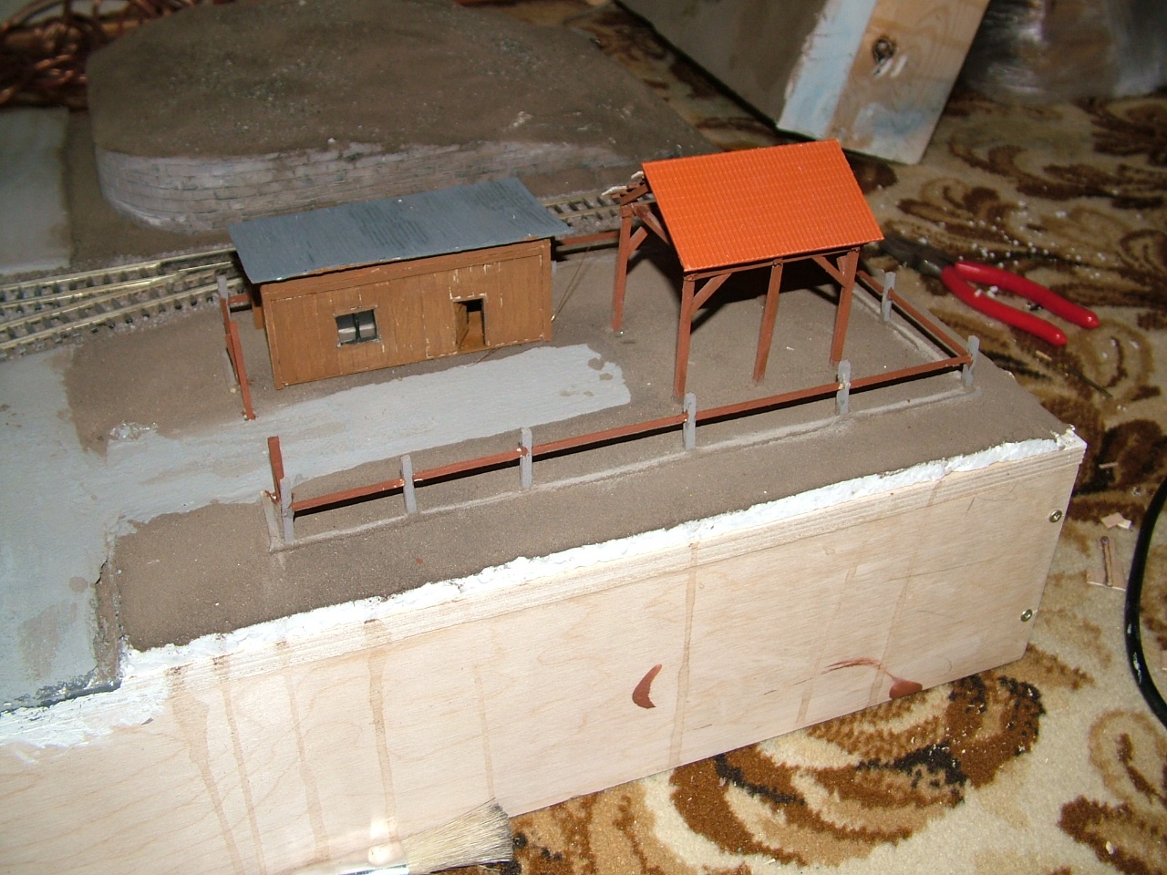

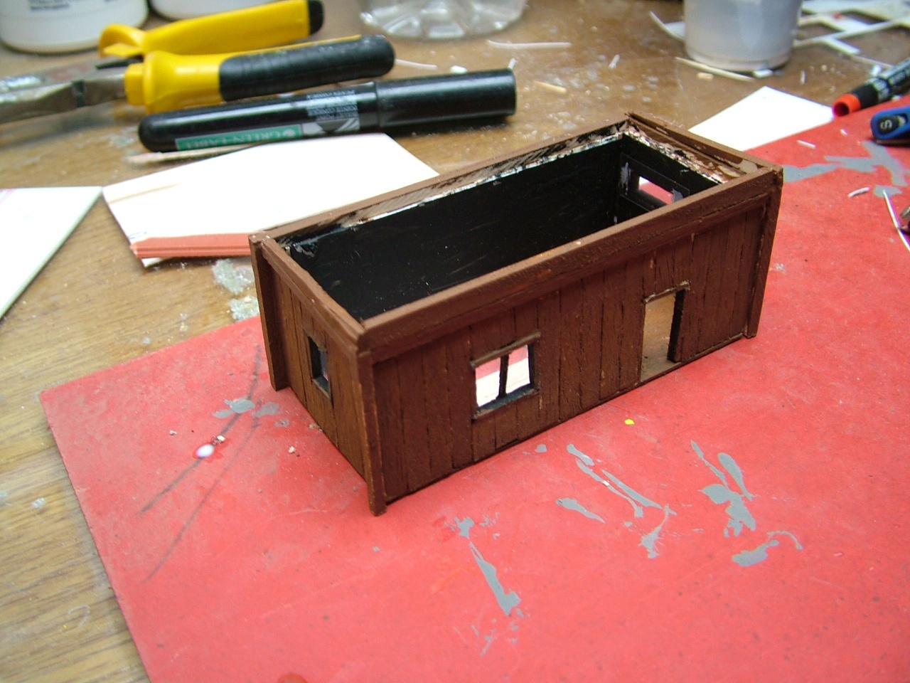

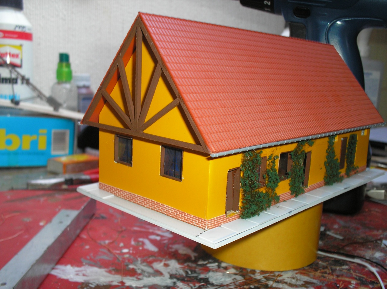

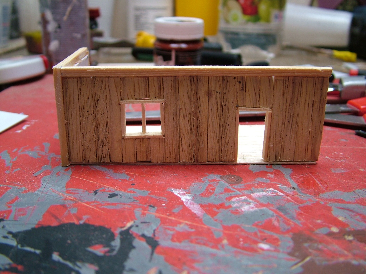

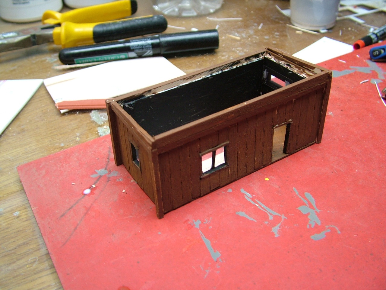

(#5393) SzerNoh hozzászólása Válasz Ápr 8, 2011
"Rick" hatására elkészítettem Rózsavölgyre az egyik faházam:

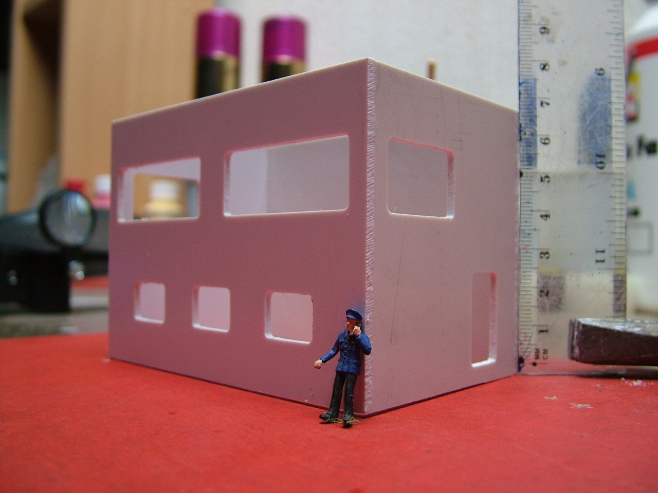

(#5666) lidi válasza SzerNoh hozzászólására (#5321) Válasz Ápr 16, 2011
Az ablakokat, ajtókat, cnc vel vágtad ki ?
Kicsit furák a lekerekített ablak sarkok.
A vágás technikát írd le légyszi, szerintem többünket érdekel.
(#5667) SzerNoh válasza lidi hozzászólására (#5666) Válasz Ápr 16, 2011
CNC-vel készült, Corel-ben megrajzoltam a Fantom épületet 1:87 ben, +-2mm ráhagyással (vágókés vastagsága miatt)
Az ablakkeretek azért lettek ívesek, mert a kés is kerek alakú volt, és nem tudott derékszöget vágni.
Összességében: Kitaláltam, megrajzoltam, megvettem a 2mm-es polisztirol lapot, és Topi kivágta.
SzerNoh

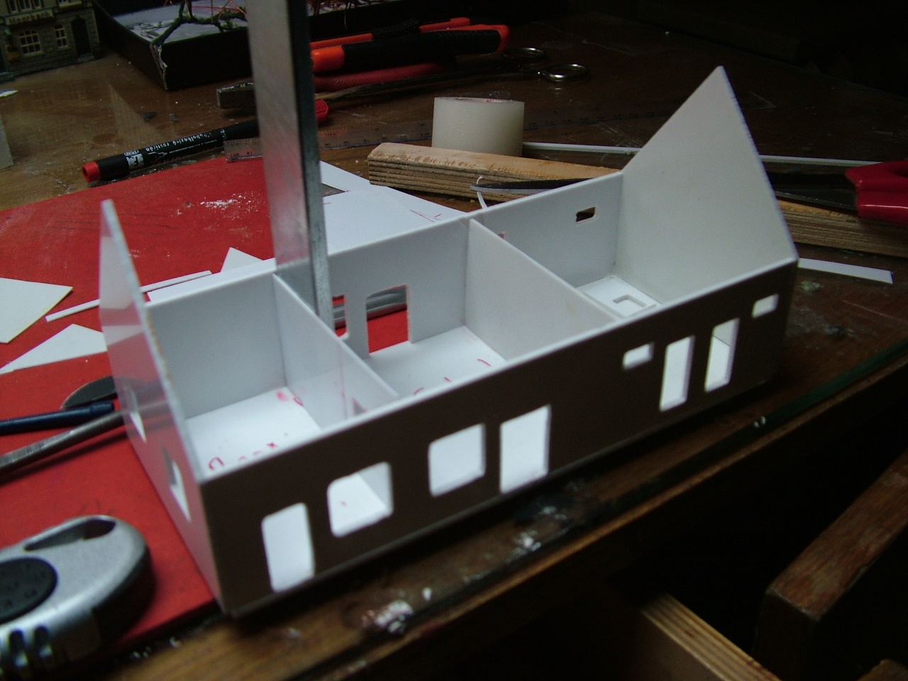

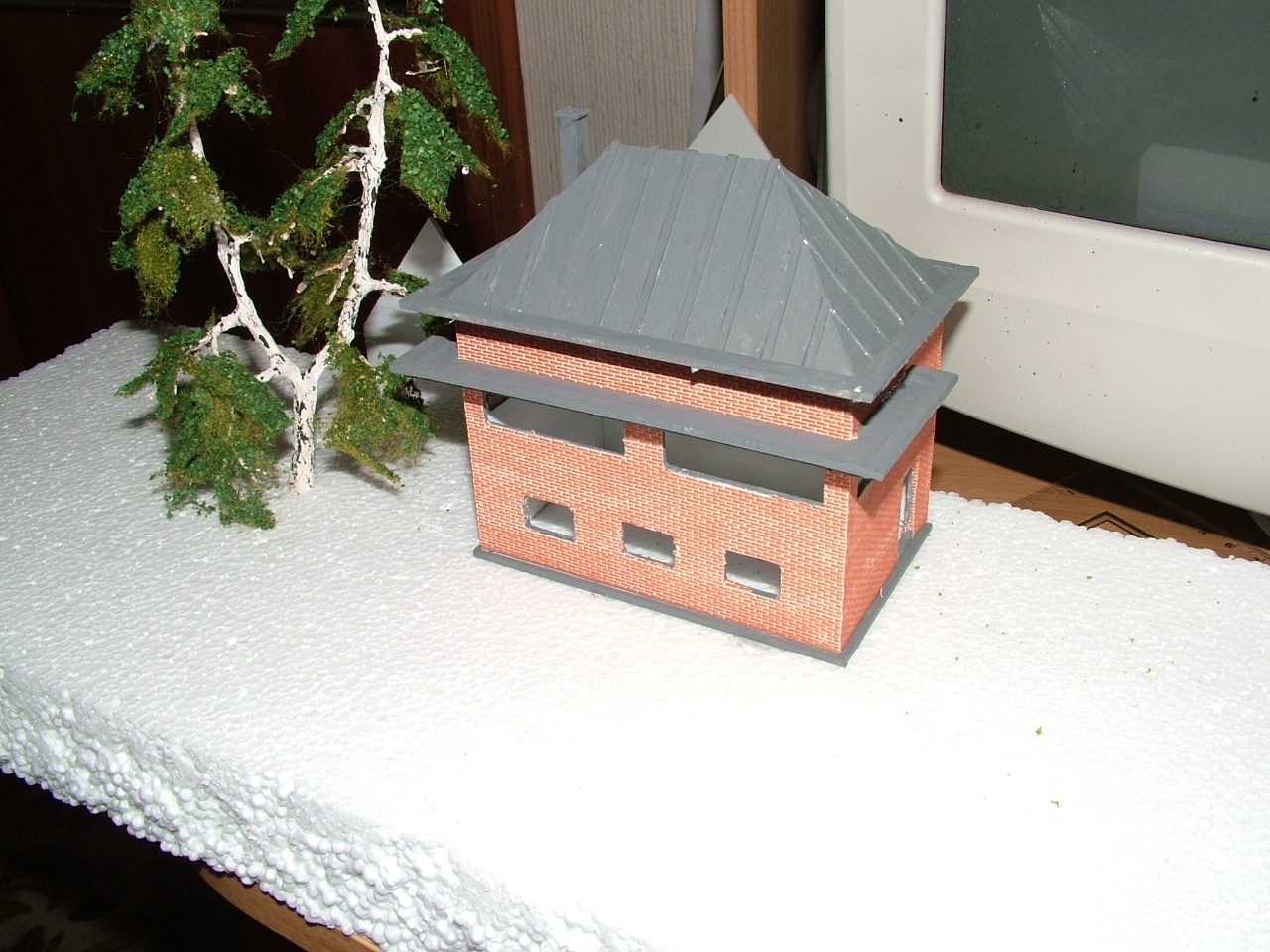

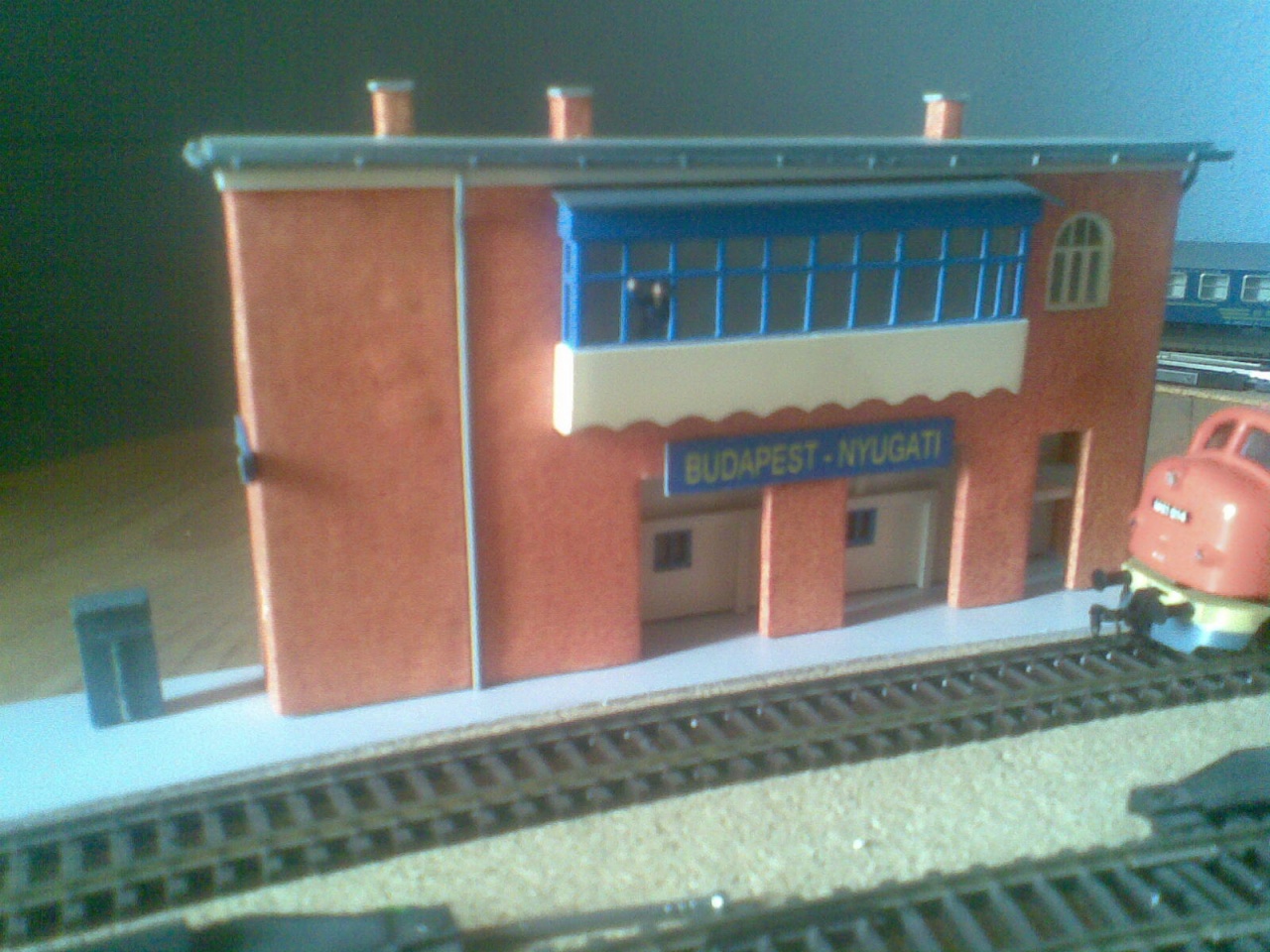

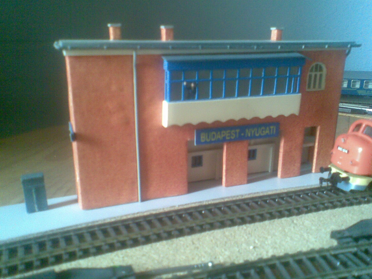

(#6326) SzerNoh válasza SzerNoh hozzászólására (#5315) Válasz Jún 8, 2011
Épül az állomásépület
(#6327) Abs válasza SzerNoh hozzászólására (#6326) Válasz Jún 8, 2011
Így, fotók alapján egész jó, de az a tető még nagyon homogén.
Abs
(#6328) Rozi válasza Abs hozzászólására (#6327) Válasz Jún 8, 2011
Mért heterogén legyen?
(#6329) SzerNoh válasza Abs hozzászólására (#6327) Válasz Jún 8, 2011
Köszi... akkor még írok rá valami viccet és izgalmas lesz.
De viccet félre téve lesz még állomás tábla, meg antenna is.

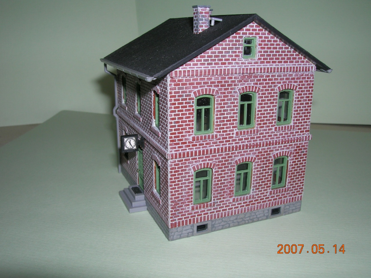

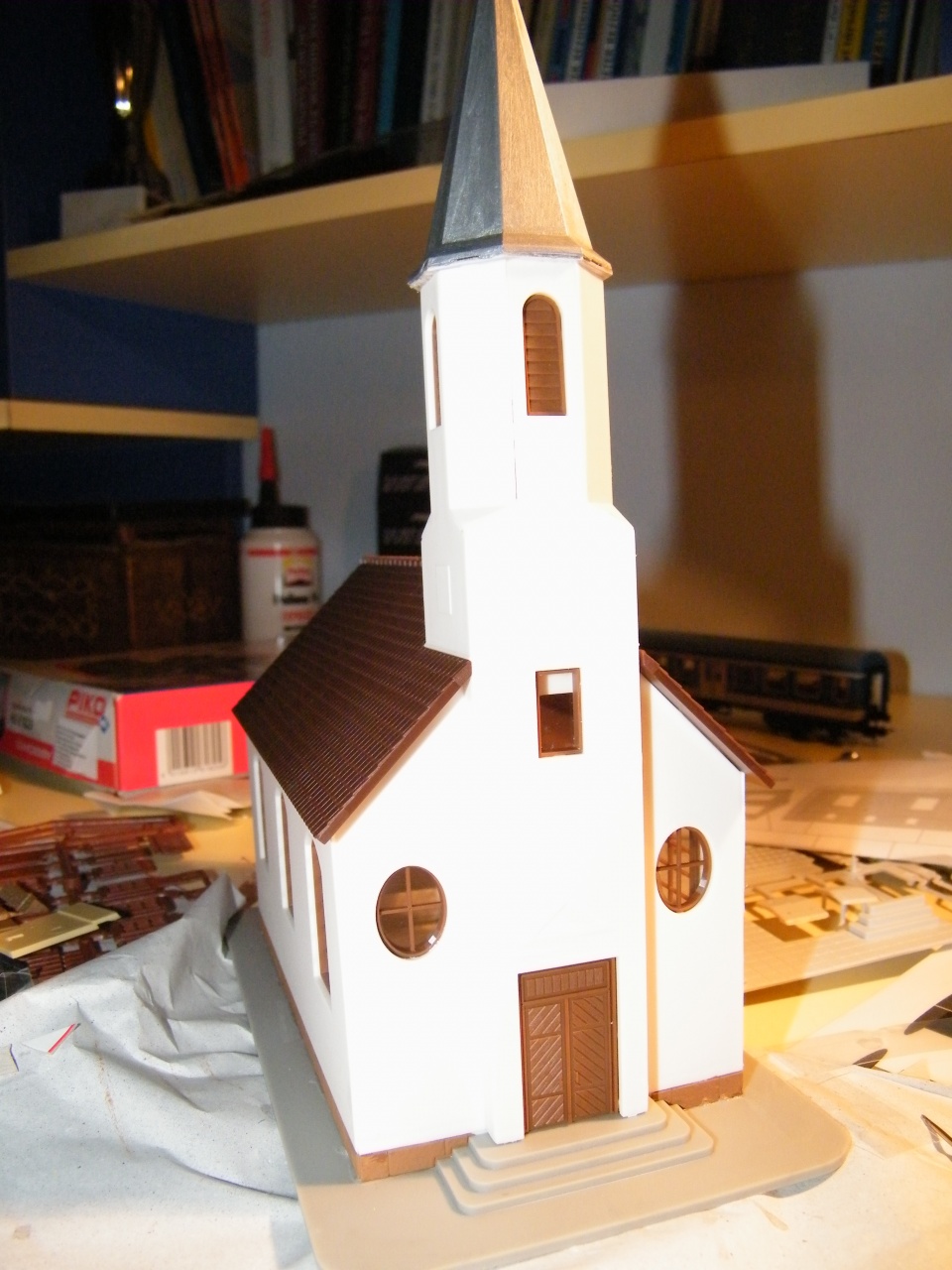

(#6330) MarkTrain hozzászólása Válasz Jún 8, 2011
2 Piko épület. Csak a festés egyedi
Jahh és ha méretarányos épületeket szeretnétek Auhagen-t ne vegyetek!
(#6331) Abs válasza SzerNoh hozzászólására (#6329) Válasz Jún 8, 2011
Az is egy megoldás. De inkább pár cserepet fess ki. Ez így még "nagyon műanyag"
Abs

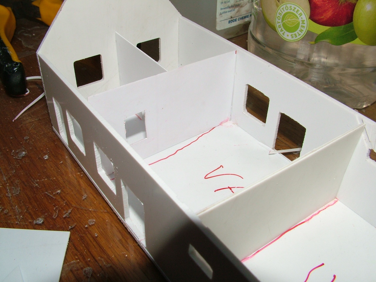

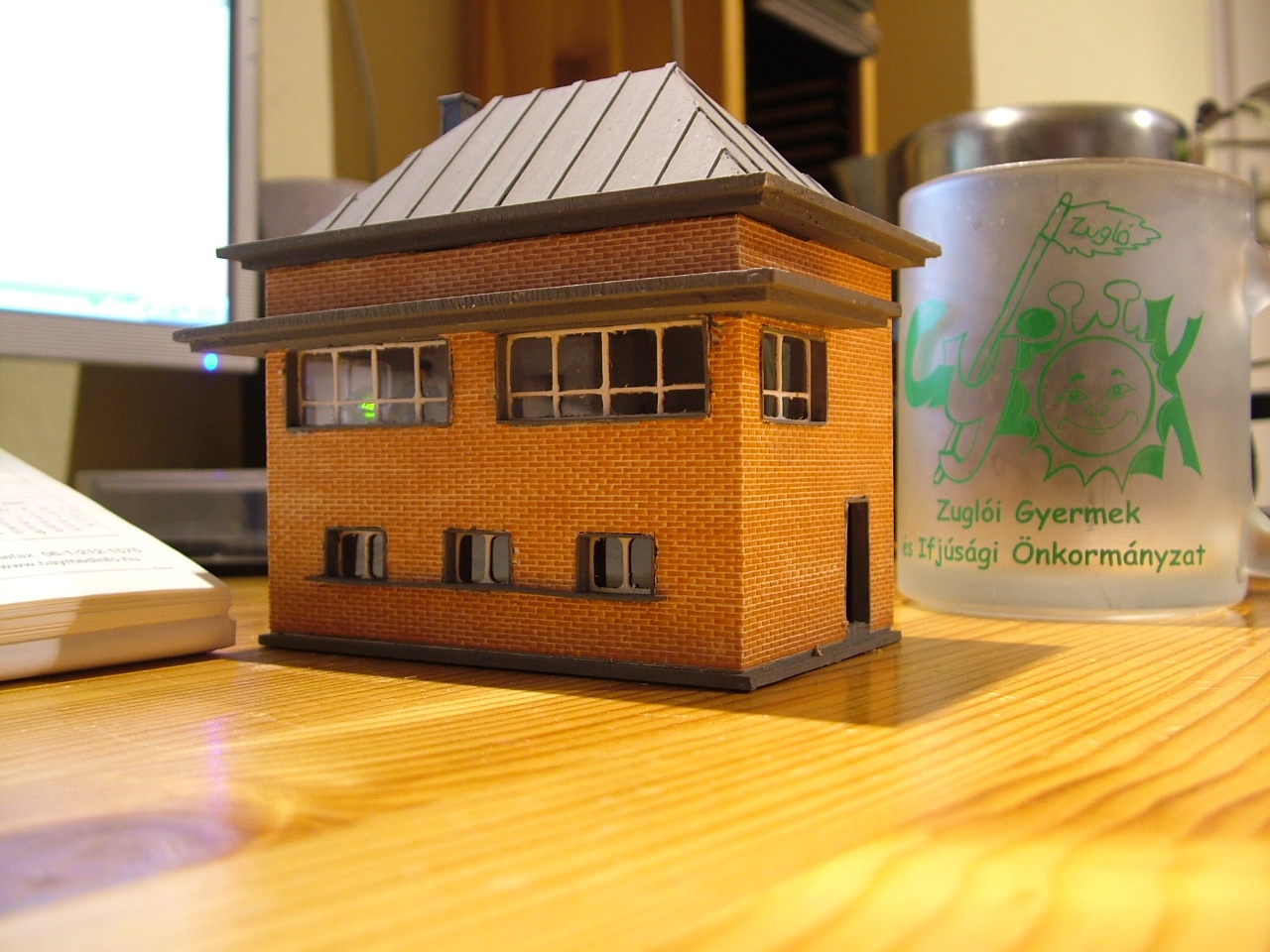

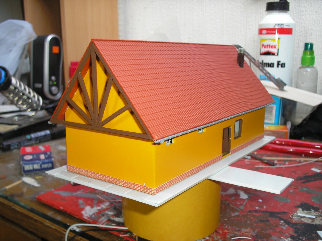

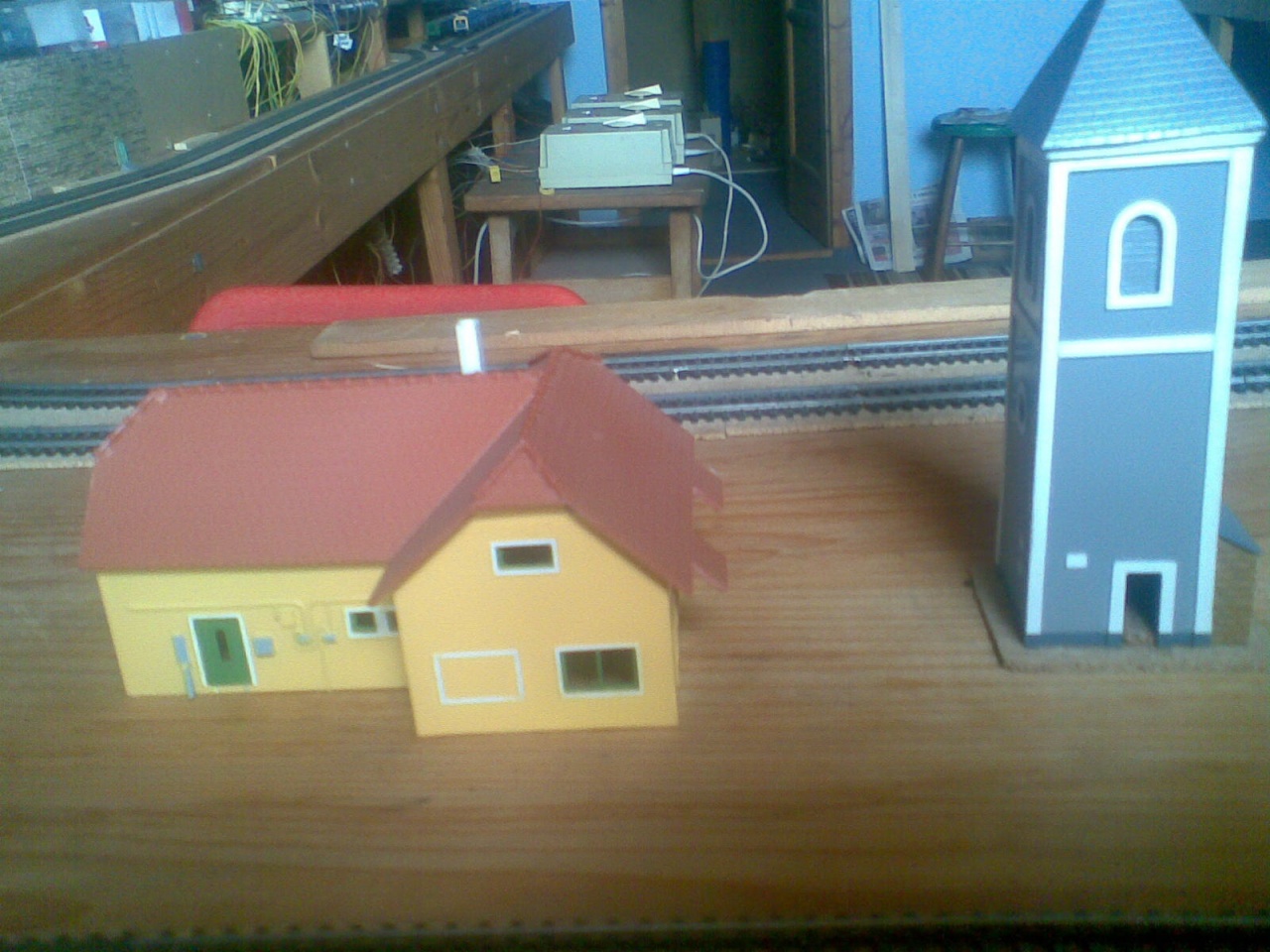

(#17820) M298 hozzászólása Válasz Jún 8, 2013
Javaslom az építőknek a 0,8 - 1 mm vastag sztirol lemezt. A csatolt képen látható épületeknek az alapja, végül az lett amit vártam.
(#17825) FriTTz válasza M298 hozzászólására (#17820) Válasz Jún 8, 2013
Könnyű annak akinek vannak kapcsolatai a vasútnál!

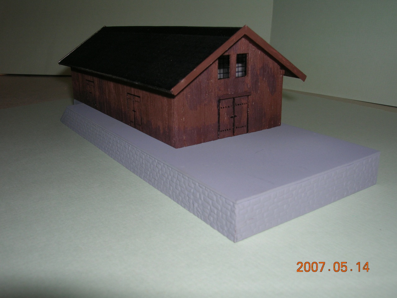

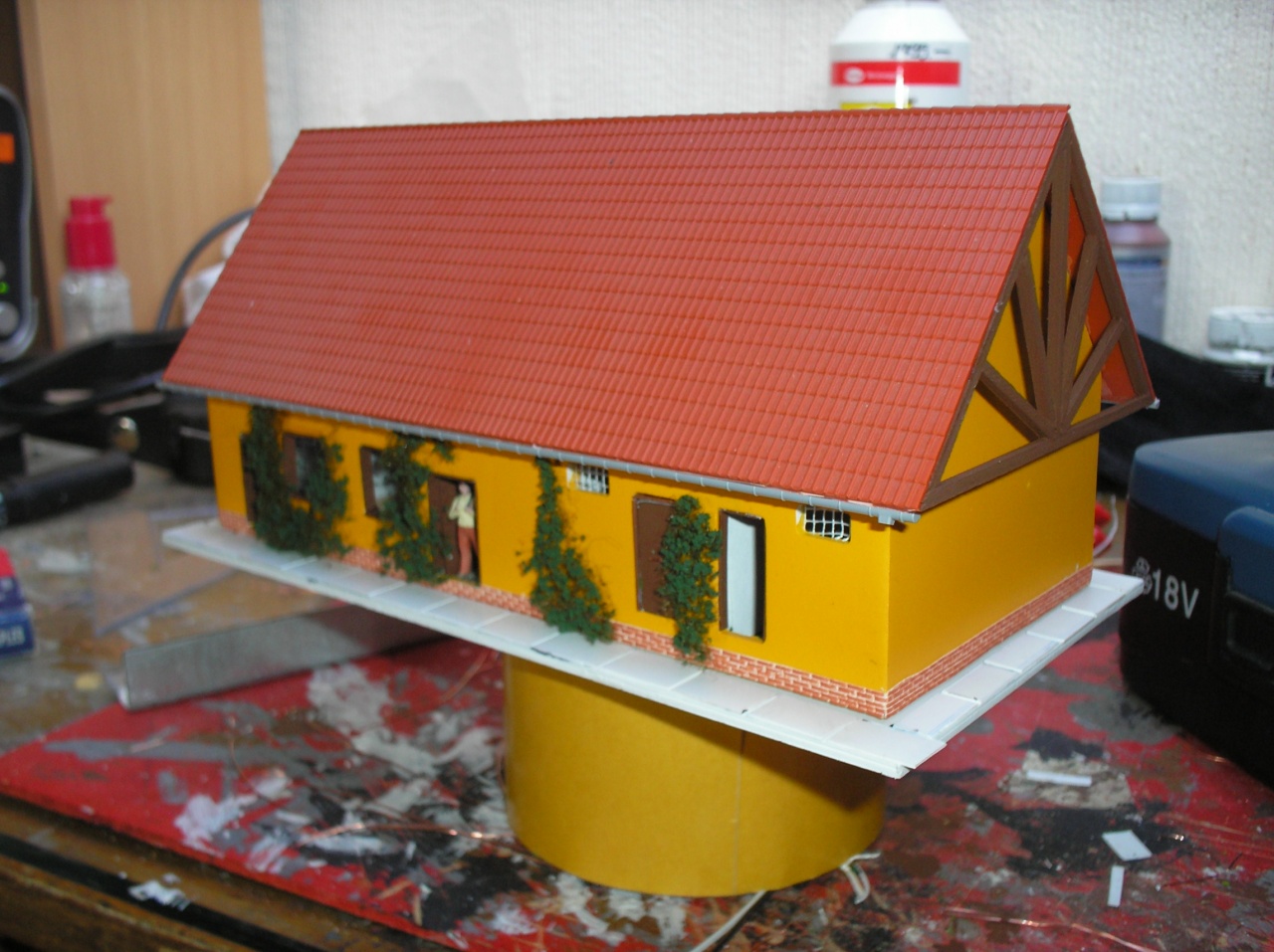

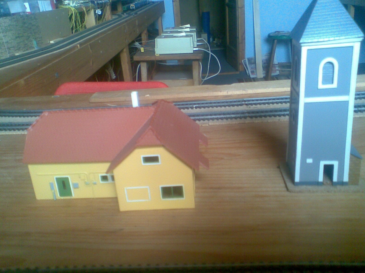

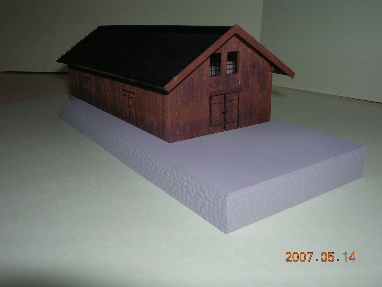

(#17841) ModELiTT hozzászólása Válasz Jún 8, 2013
Megpróbáltam a német épületekből valamennyíre Magyarosat
kihozni,kisebb-nagyobb sikerrel ...
