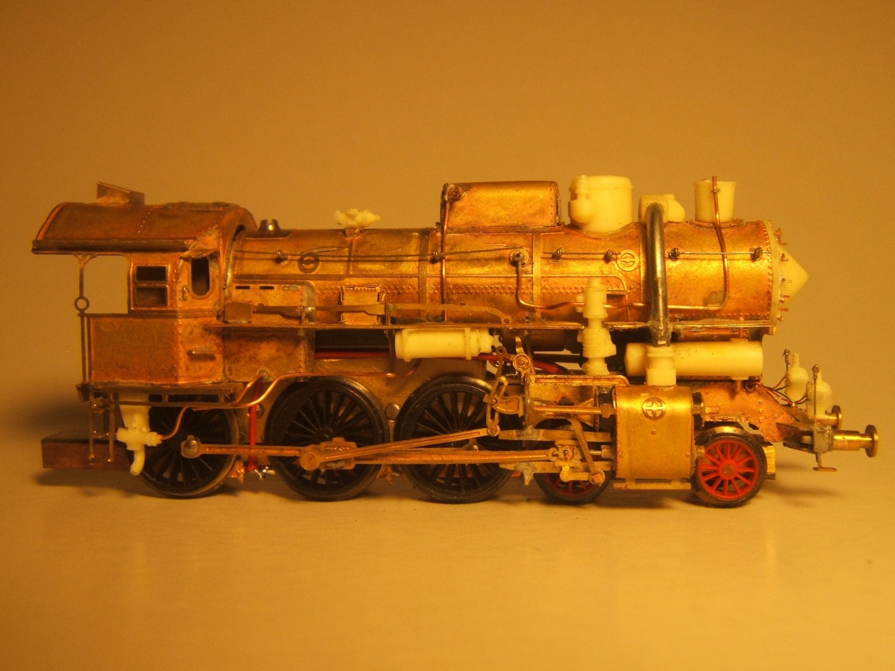

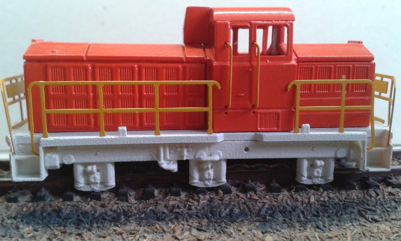

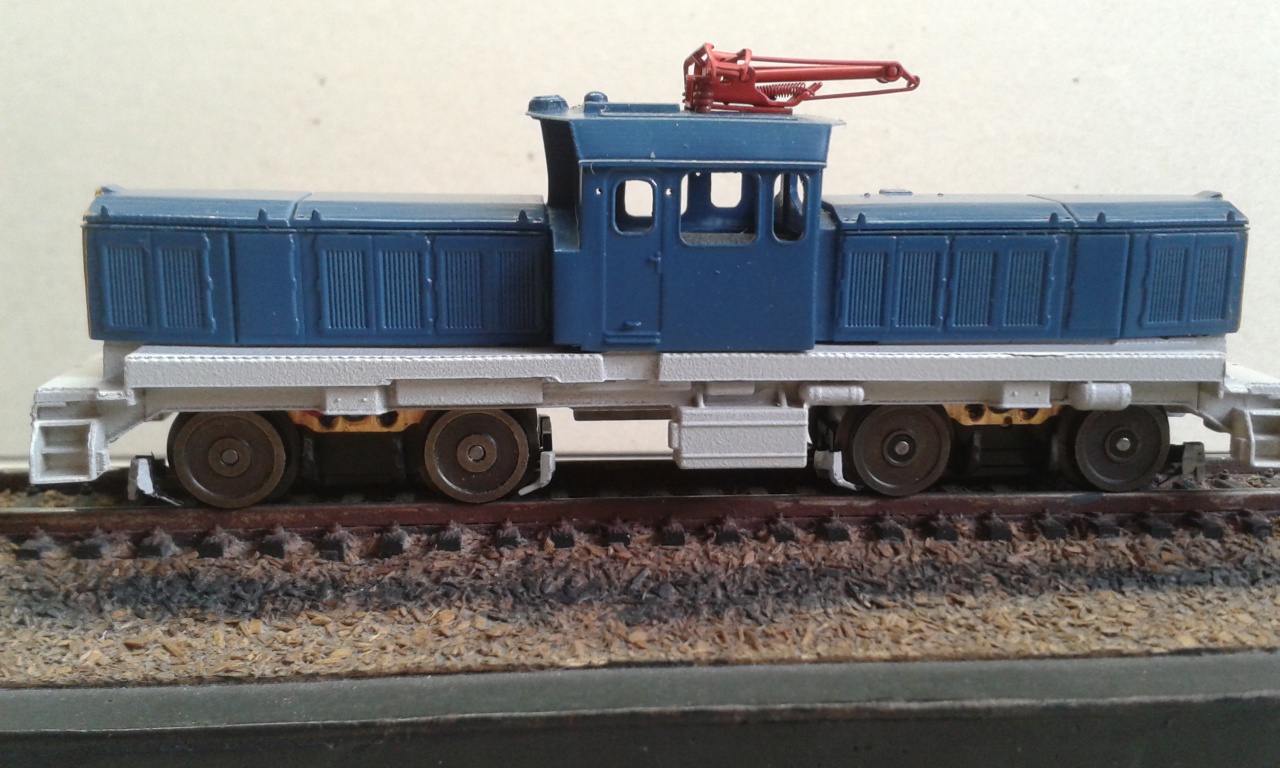

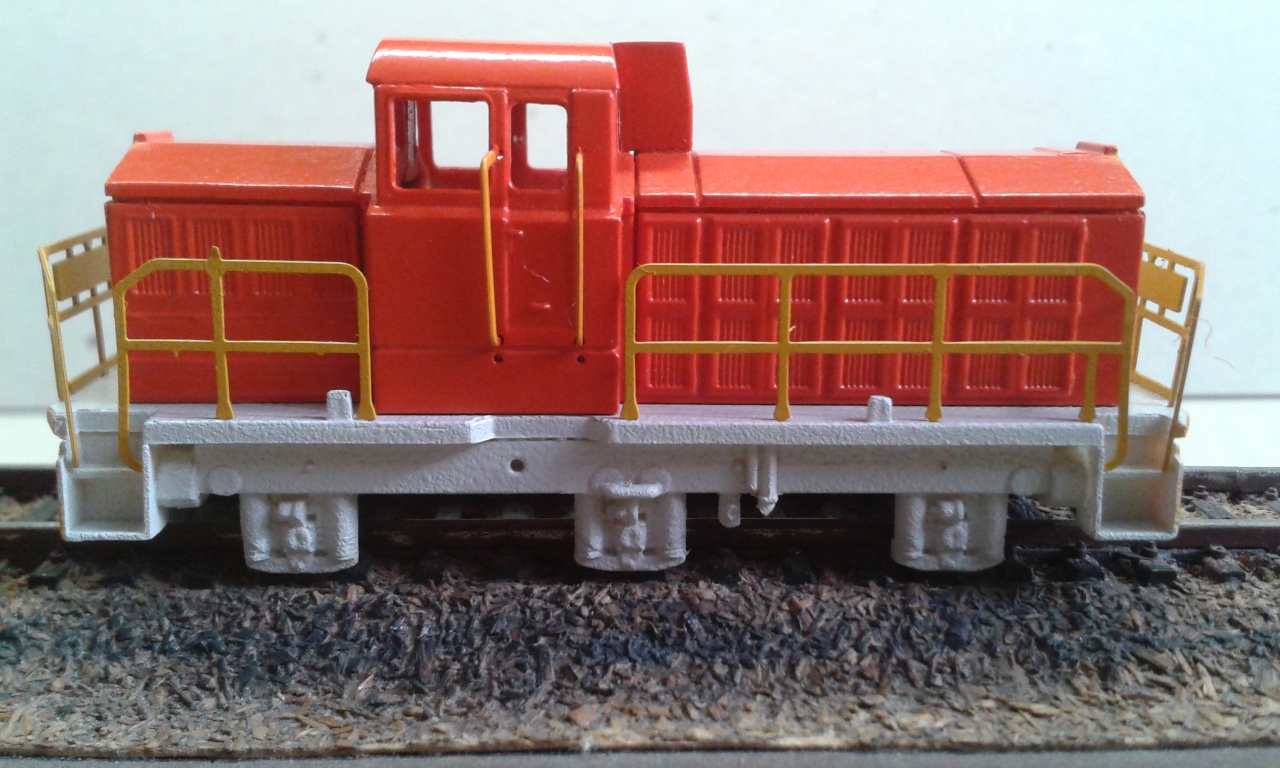

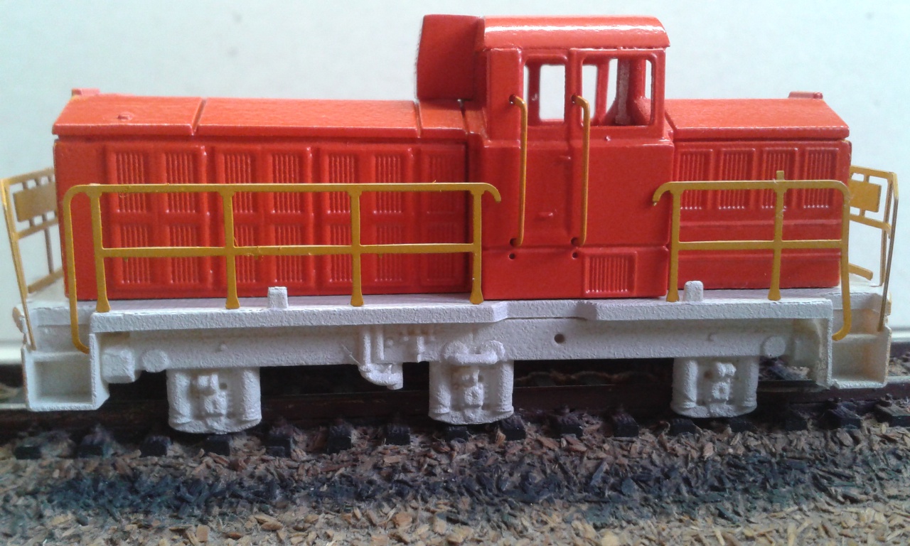

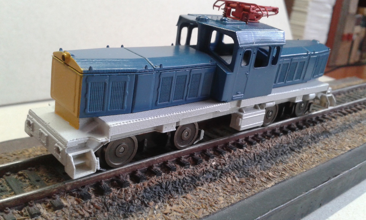

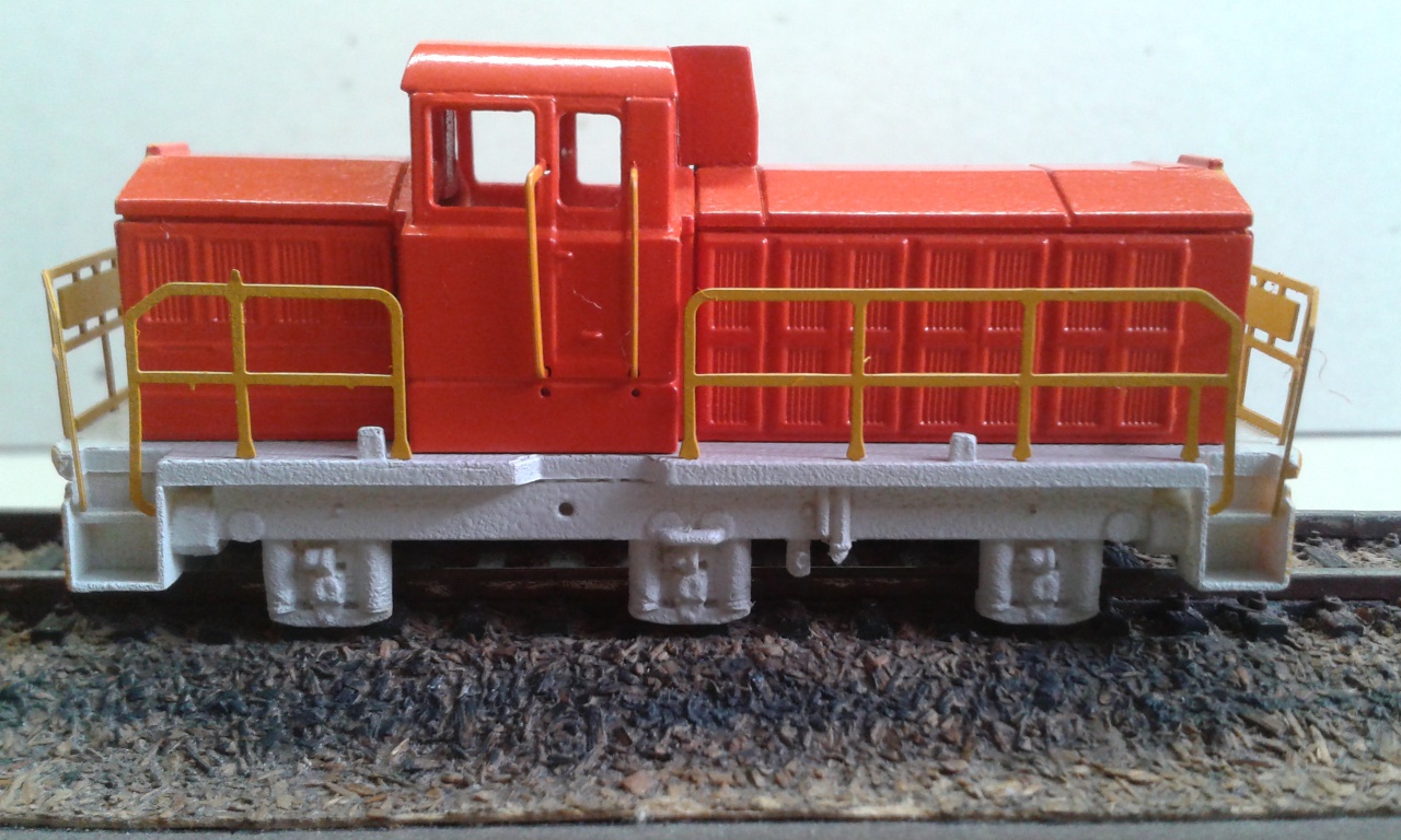

Ismételten szeretnénk gyarapítani a MÁV TTs mozdonyok társadalmát. Wirtz Robi barátom jóvoltából (minden dicsőség őt illeti) lehetőség nyílott arra, hogy újabb modellekkel gyarapítsuk a gyűjtők készleteit. Előre bocsátanám, hogy még nem teljesen kész modellek, de már bemutatható állapotban vannak, és azon dolgozunk, hogy minél hamarabb el is készüljenek.
Az első harcos egy M32-es Gokard lészen, kétféle korláttal. A hajtása kérdéses, mivel a gyári nem jó, ezért tárgyalások folynak ez irányban, egy normális gépezet kialakítása végett.

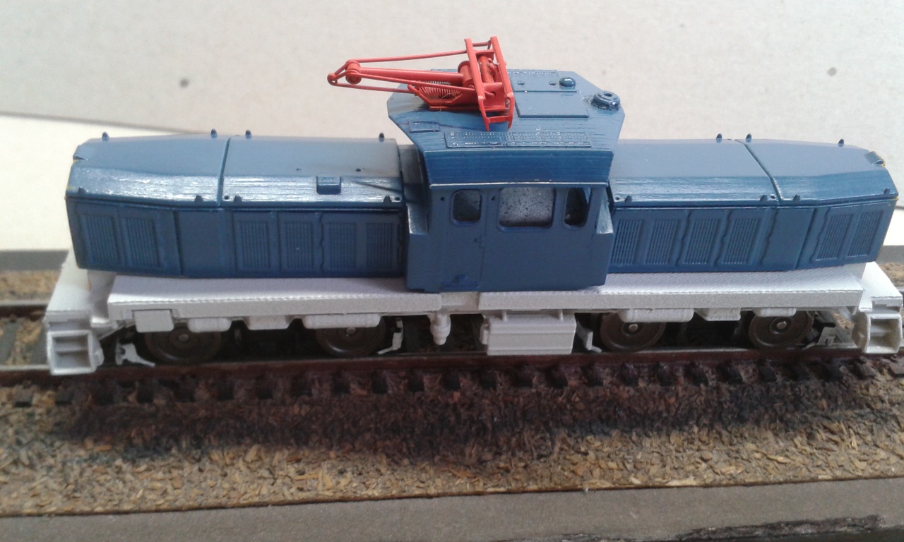

A következő legyen a V46-os Szöcske! Itt már könnyebb a helyzet, mivel a PIKO dízelmozdonyát tudtuk alkalmazni donornak.

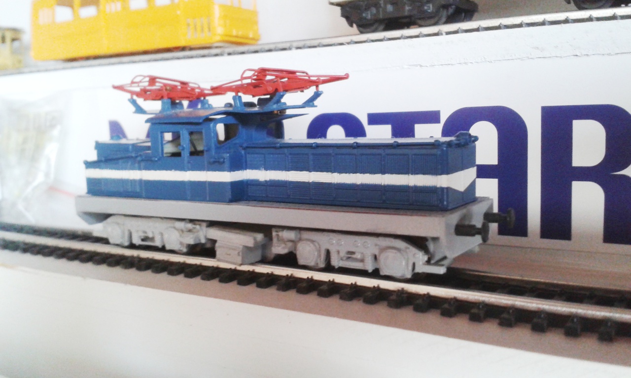

A harmadik, és reméljük nem az utolsó, a V41-V42 LEÓ. Ő alá egy átalakított Tillig hajtás kerül majdan.
(#60831) ModELiTT hozzászólása Válasz Márc 19, 2019
A következő:
(#60832) ModELiTT hozzászólása Válasz Márc 19, 2019
És a harmadik:

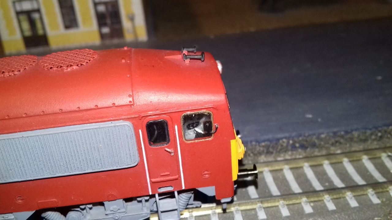

(#60861) Arctic37 hozzászólása Válasz Ápr 5, 2019
Készítettem vezetőállást a Csörgőmbe (Hubert Feri mostani szériájából van), 3D nyomtatással egy délelőtt alatt megvolt. Szerintem viszonylag jól sikerült, sajnos üzem közben alig látszik belőle valami
(#60862) róbertke válasza Arctic37 hozzászólására (#60861) Válasz Ápr 5, 2019
Amikor a jező előtt áll és a szabad jelzésre vagy állomáson indítási parancsra vár. Az is üzem közben van, csak nem mozog a mozdony de a motor hangját például lehet hallani. Na ilyenkor a kedves bámészkodó néző megcsodálhatja a vezérállást.
(#60863) TTmisi válasza GABA TT hozzászólására (#60860) Válasz Ápr 5, 2019
Gábor, ezek már nálunk futni fognak?
(#60864) Arctic37 válasza róbertke hozzászólására (#60862) Válasz Ápr 5, 2019
Igaz
illetve fotózás után vettem észre, hogy a felső fényszóró befelé is világít, úgyhogy extra LED nélkül is van vezetőállás világítás

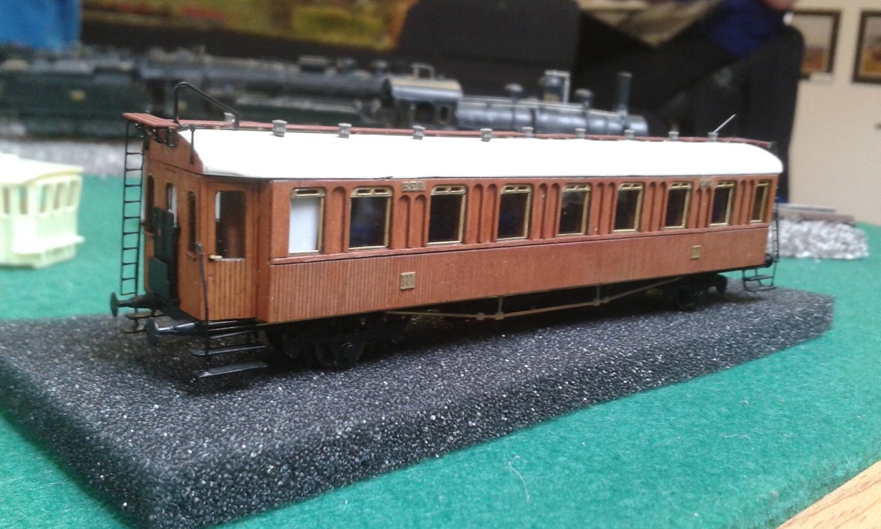

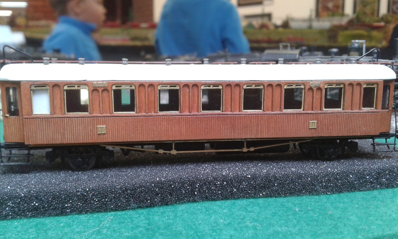

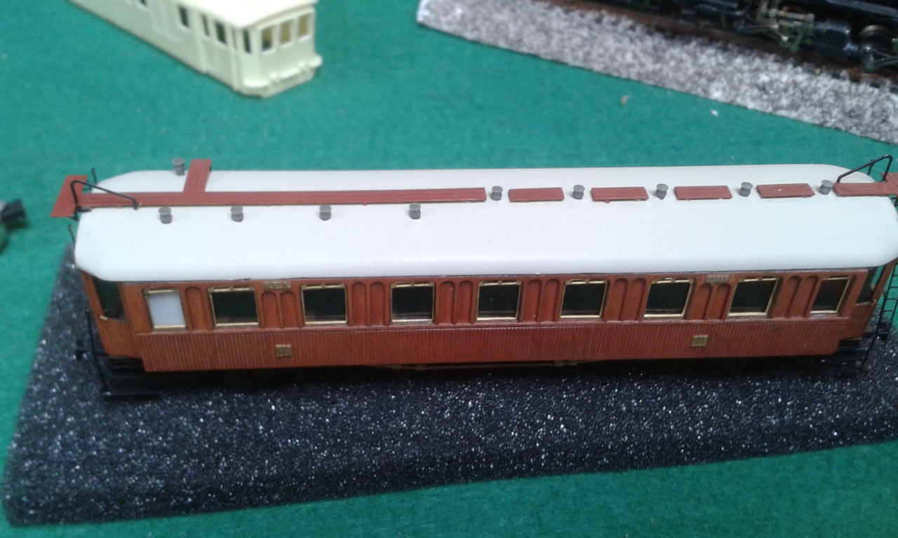

(#60880) ModELiTT hozzászólása Válasz Máj 6, 2019
Üdvözlet !
A múlthónapban Bgyarmaton voltam,a kiállításra meghívva,el kell
mondanom,hogy nagyon jó,színvonalas rendezvény volt minden
szinten !!!!
A kiállításon találkoztam egy szlovák TT-és modellezővel,hát az állam a földet verdeste,mikor előszedte az általa készül modelleket !
A képen látható kocsit is ő készítette,rézből és FÁBÓL !!!
Természetesen berendezve tökéletesen !!!

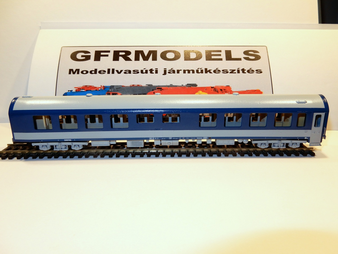

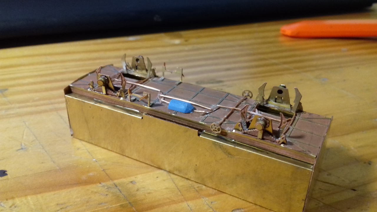

Egy jó évnyi önmagam győzködése után a belevágtam az IC kocsi "kocsmájának" az elkészítésébe. Nagyjából a felületen lévő ablaknyílások 2/3-át kelletett befoltozni, és teljesen új helyre marni. Elsőre el is csesztem, benéztem másfél milit, és nem jött ki középen az osztás. De legalább már idáig eljutottam.

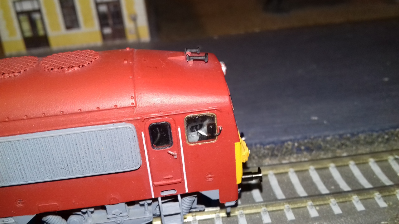

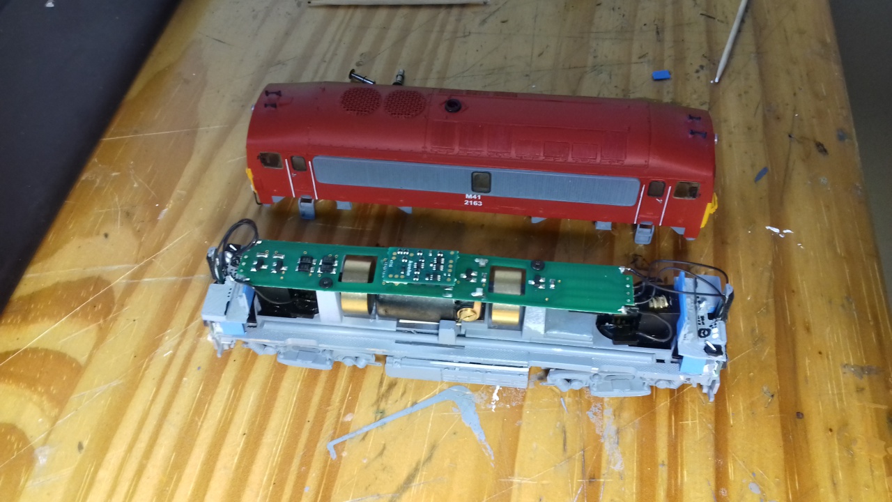

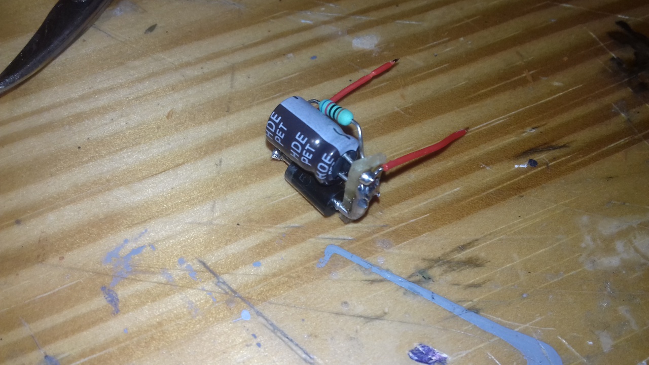

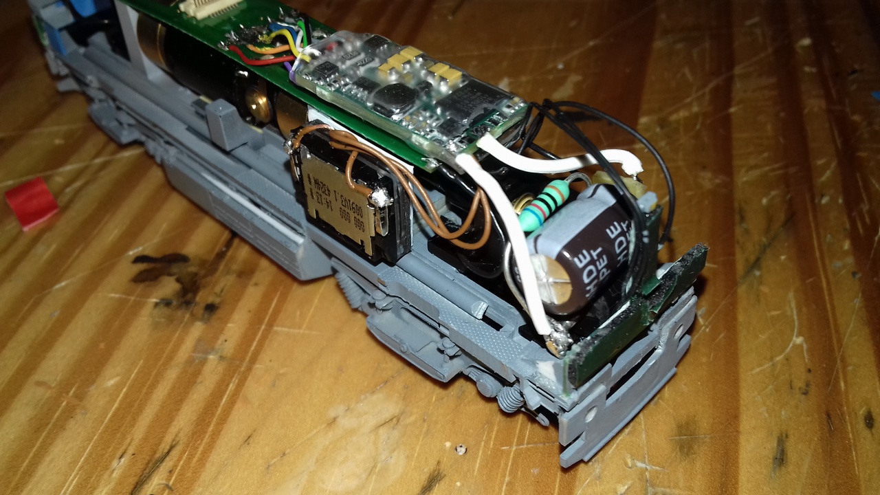

Újabb Csörgő feljavítás, ezúttal egy Digitools hangdekóder által okozott akadozás végett. A használati útmutatóban lévő kondenzátoros kapcsolást építettem bele a mozdonyba (220 uF kondival, mert nyagyobb nem fért bele), sajnos a helyhiány miatt az egyik oldali vezetőállast ki kellett szedni, de azóta akadozásnélkül megy a mozdony
(#60886) ModELiTT válasza hoTTo hozzászólására (#60882) Válasz Máj 6, 2019
Itten van a névkártyája,remélem nem haragszik meg érte,hogy közkincsé teszem !
(#60887) róbertke válasza Arctic37 hozzászólására (#60885) Válasz Máj 7, 2019
A fehér vezeték csak úgy "világíthat" a vezetőálláson, nem tudod vagy nem lehet kicserélni vékonyabbra és sötétebre?
(#60888) Arctic37 válasza róbertke hozzászólására (#60887) Válasz Máj 7, 2019
Csak ilyen volt itthon, de majd egy fekete festék réteget még kapni fog

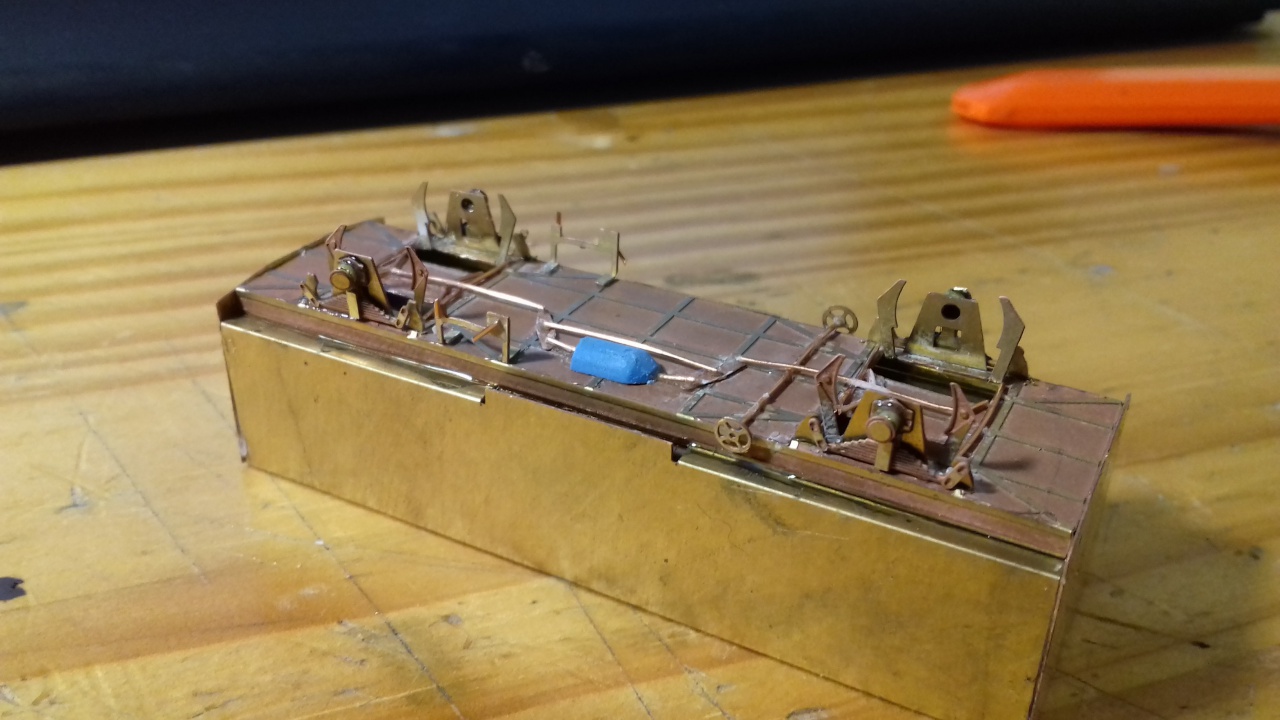

(#60946) Arctic37 hozzászólása Válasz Jún 13, 2019

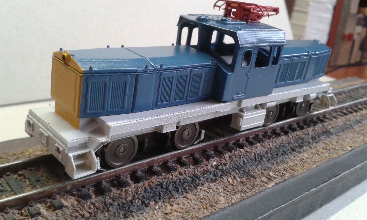

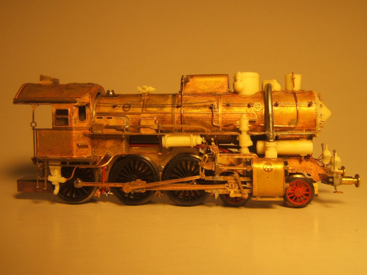

Gondoltam belefogok járművek saját tervezésébe és építésébe. Először valami egyszerű, de gyárilag nem kaphatót kerestem, így választottam a MÁV Tcs 574 sorozatú kocsit (aztán tervezés közben kiderült, hogy annyira mégse egyszerű ).
Először Inventor-ban terveztem meg 3D modellként, majd az alkatrészekből a program kiterített rajznézeteket csinált, így a maratófólia elkészítése viszonylag egyszerű volt.
Jakó Attila által 0.3-as rézlemezből van maratva, a teherviselő elemek epoxival, a többi alkatrész pillanatragasztóval van összeragasztva.
Jelenleg szerkezetkész, most várom, hogy megérkezzen a tömítő és a fémalapozó, akkor folytatódhat az építés. Reményeim szerint az első festési variáns (fekete alváz, vörös felépítmény és szürke tető) lesz belőle, de majd meglátom, hogy milyen bonyolult lesz a maszkolás.
(#60947) GABA TT válasza Arctic37 hozzászólására (#60946) Válasz Jún 13, 2019
Öröm ilyet látni szemeimnek . A lécet igen magasra tetted
(#60948) Frankye válasza Arctic37 hozzászólására (#60946) Válasz Jún 14, 2019
Nagyon pöpec lett!
Nem kötekedésképpen, de a réz lemezeket nem lett volna célszerűbb forrasztással rögzíteni?
(#60949) Arctic37 válasza Frankye hozzászólására (#60948) Válasz Jún 14, 2019
De, illett volna forrasztani, szeretném is megtanulni.
Viszont az eddig próbálkozásaim a forrasztással kapcsolatban nem győztek meg arról, hogy ugyanolyan szilárdan tudnám rögzíteni az alkatrészeket, mintha ragasztanám, és nem ezen a kocsin szerettem volna megtanulni.
(#60950) róbertke válasza Arctic37 hozzászólására (#60949) Válasz Jún 14, 2019
Nézd ha neked a ragasztásos technológia a járhatóbb út - pedig milyen szép szívárványszínű tud lenni egy össze-vissza égetett rézakármi - akkor fejleszd tovább annyira ebbéli tudásodat, hogy se Frankye, se Jakó Attila, se mások ne tudják észrevenni a trükködet.
(#60951) Arctic37 válasza róbertke hozzászólására (#60950) Válasz Jún 14, 2019
Ha már majd le lesz alapozva, elképzelhető hogy nem lesz feltűnő
(#60952) Frankye válasza Arctic37 hozzászólására (#60949) Válasz Jún 14, 2019
Ez érdekes, mert a forrasztás nem bonyolultabb - szerintem - mint a ragasztás, sőt. Az tény, hogy hő hatására a réz felület "szivárványos" lesz, viszont - szvsz.- tartósabb kötést eredményez. De persze kinek a pap, kinek a paplan...
(Nem kötekedni akartam, ezt külön ki is emeltem!)
A szivárványosságot pedig a festés eltakarja.
(#60953) Arctic37 válasza Frankye hozzászólására (#60952) Válasz Jún 14, 2019
Nekem elég sűrűn elváltak a már leforrasztott alkatrészek, ha a közelükben (kb max 1-2centire tőle) még egy forrasztást csináltam, illetve nagyobb alkatrészeknél mire a forrasztási vonal végére értem volna, az eleje már kihűlt és így elég rideg lett a kötés. Ezért maradt a ragacsozás a fő opció
(Talán még a makettes múltam játszik közre a ragasztás preferálásában )
