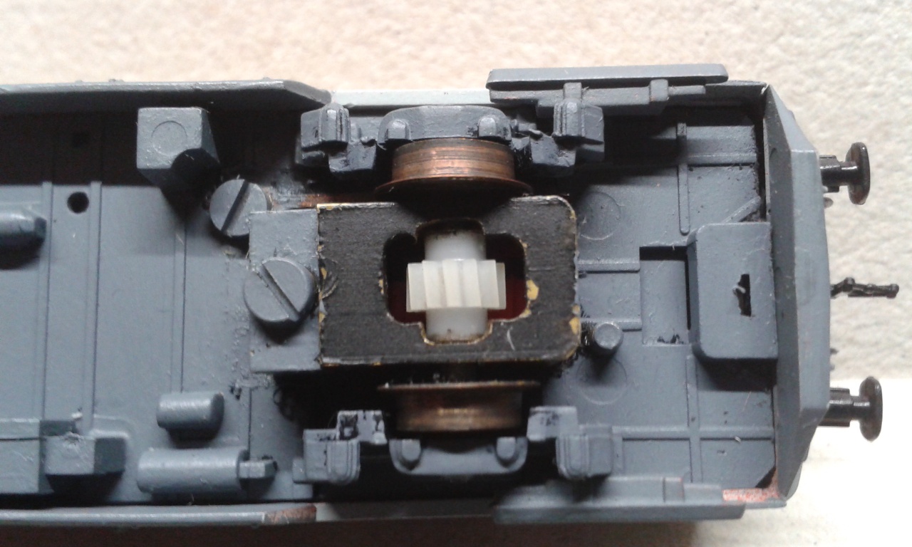

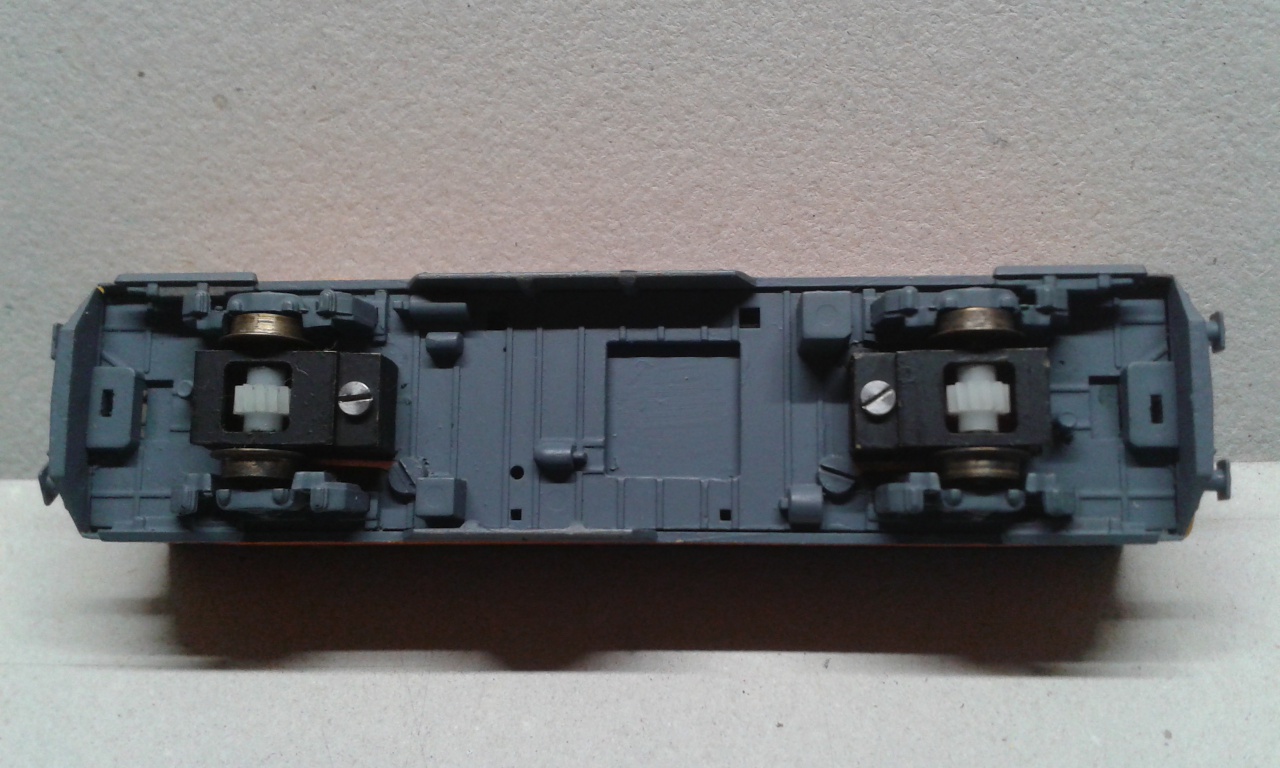

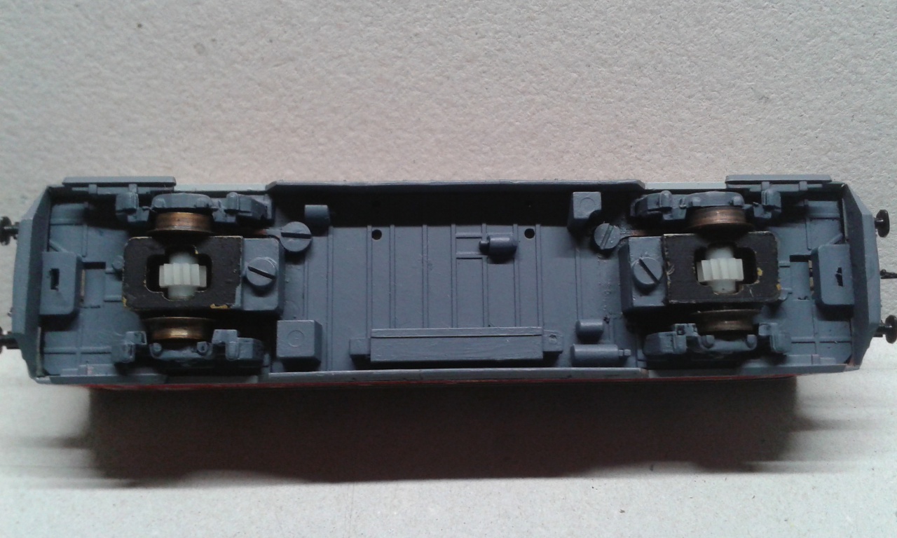

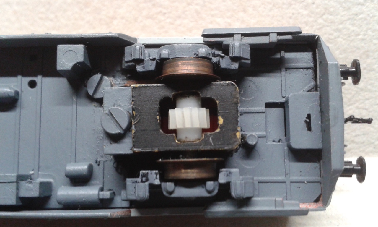

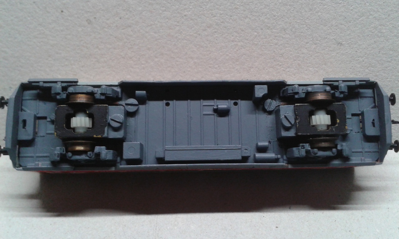

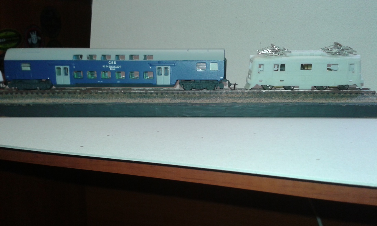

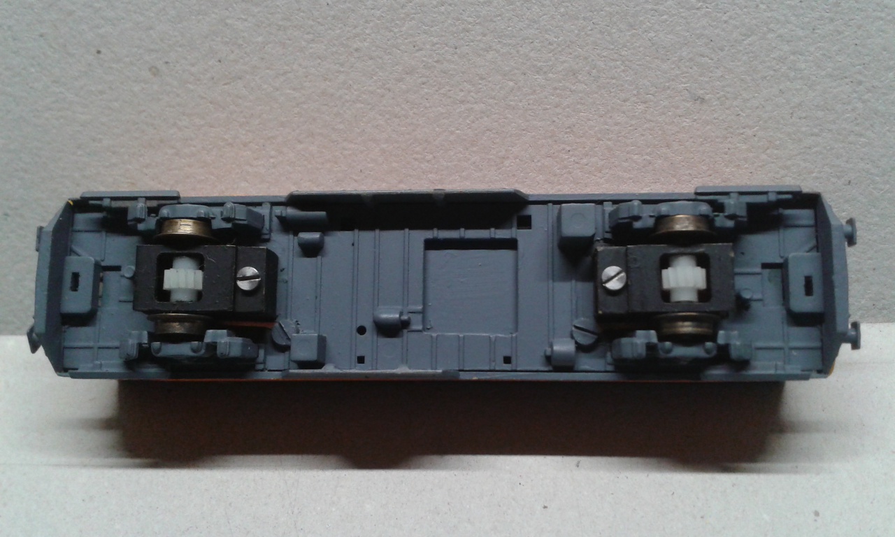

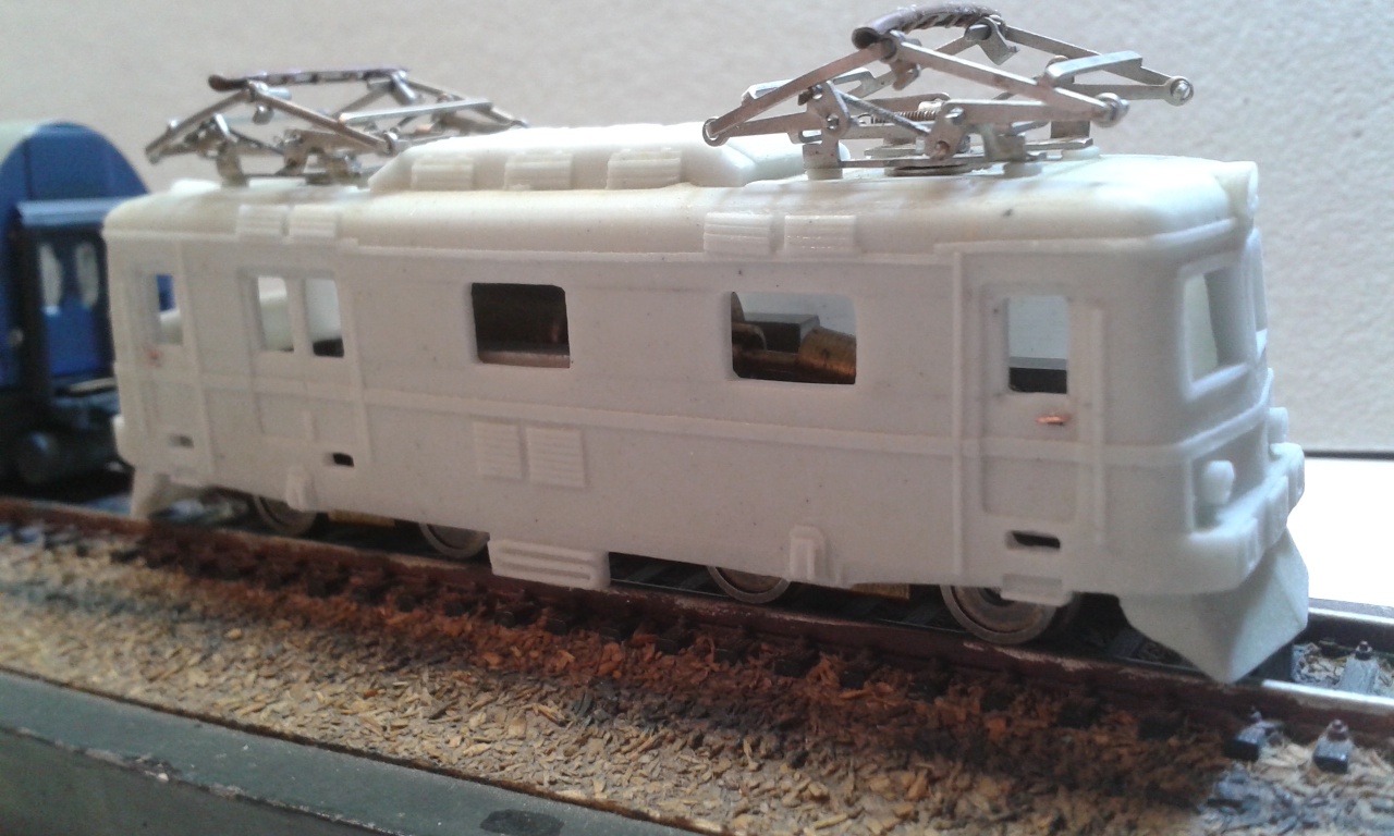

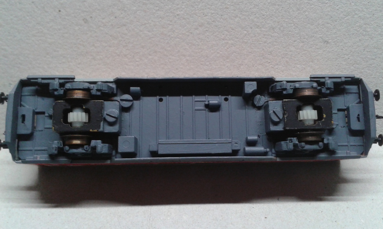

(#60738) ModELiTT válasza csíkosháTTú hozzászólására (#60704) Válasz Feb 13, 2019
Drága Barátom !
Tudod, változnak az idők. Az az ócska cseh hajtás mára igen megváltozott, és hála az égnek, pozitív irányban. Nekem nemrégen csinált olyan hajtást a Balcsimotba, hogy le a kalappal az öreg előtt, de azt mindenki maga dönti el, hogy mit szeretne. Én nem vagyok elfogult, szemellenzős, mindenre nyitok, nem név után döntök, hogy ennek a névnek, vagy gyártónak minden alkotása sz..r!
Ugyan úgy mint mi, mindenki fejlődik. Van aki előre, de van, aki elakad félúton.
Mi, azaz Aszódi Laci bá főképpen, alkottuk meg anno (15-20 éve) ezt a Bz hajtást, ami azóta is gyönyörűen üzemel, pedig fix futóműve van. Megfelelően le van súlyozva, nincs gumis kereke, és két kocsival fut, mint Floki a lábtörlővel!
Különben van PMT hajtásom is, de nekem azzal sincs semmi problémám. Nem ugrál le a sínről és a legkisebb ívekben sem rakoncátlankodik. A megfelelő súly csodákra képes!
Félreértés ne essék, nem akarok itt észt osztogatni, de ha egy modellt szeretnénk készíteni, az első teendők között szerepel az a lényeges kérdés, hogy sebesség, hogy annak a járműnek, amit szeretnénk lemodellezni mi a valós sebessége. Ehhez kell kialakítanunk a megfelelő modellsebességet. Ezt a fogaskerekek áttételével lehet
megoldani, ha mindezek jól vannak kiszámítva és megalkotva, akkor nem fog a sínről leugrálni a kerék, meg nem pörög ki indulásnál. 275-ös gőzös is leugrana a sínről az első kanyarban, ha a TGV sebességével kellene közlekednie, de erről tettestársam Gábor (Gabba) biztosan többet és kimerítőbben tudna tájékoztatást adni.

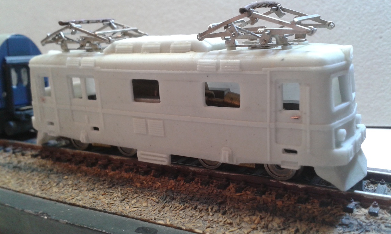

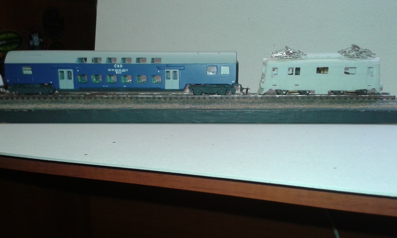

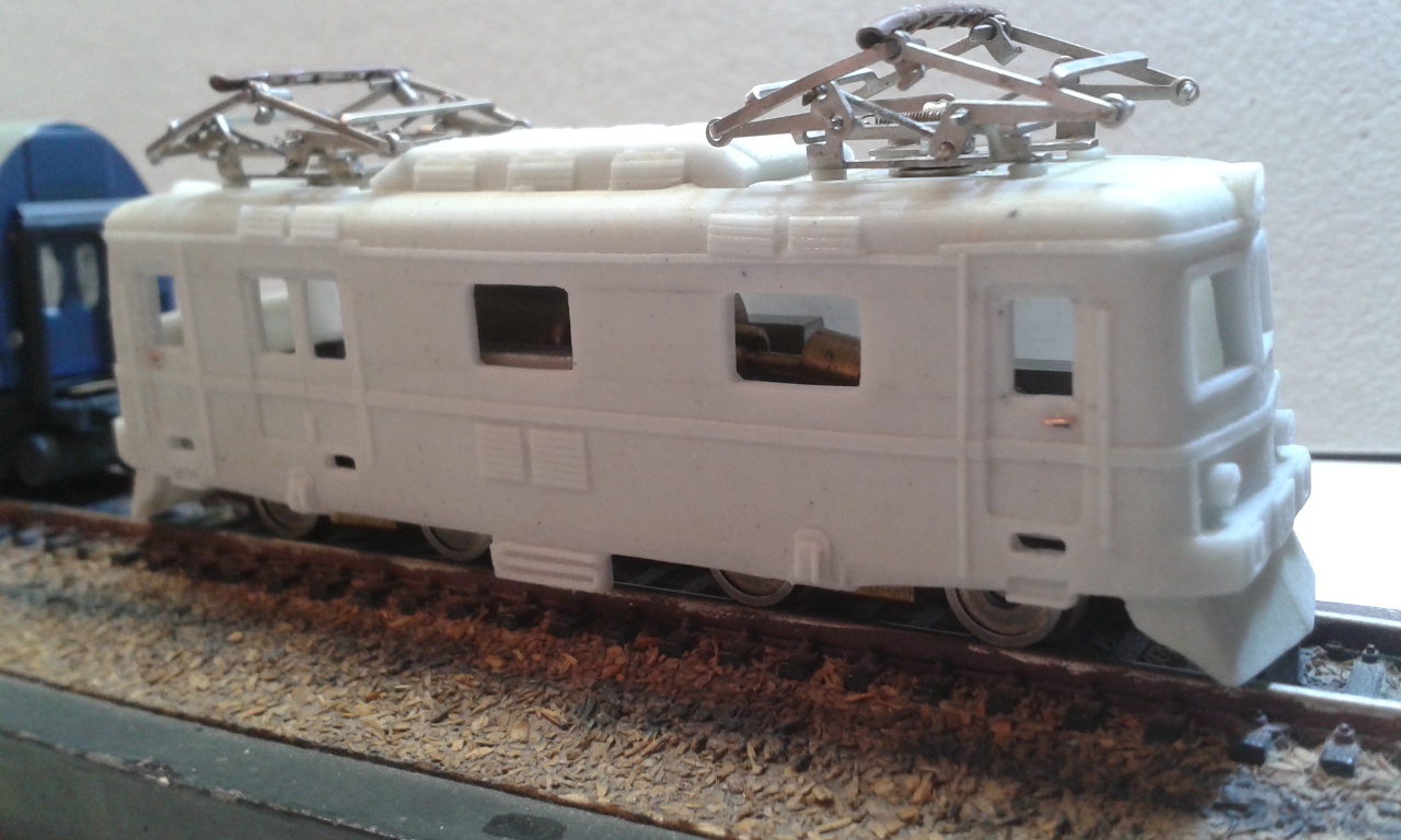

(#60740) ModELiTT hozzászólása Válasz Feb 13, 2019
Még ezt szerettem volna előadni, mint a lopott holmit. A hétvégén, péntek-szombat napján alkottam, és ciki, de ez alatt is az ócska cseh, Bo-Bo hajtás dübörög. Igaz, lábujjhegyen, hogy ne ébresszen fel.
Ölelek mindenkit !

(#60745) masTTertape válasza ModELiTT hozzászólására (#60738) Válasz Feb 15, 2019
Ezzel egyet értek.
Az Aszódi-hajtások és alvázak tulajdonképpen megelőzték a korukat, kár, hogy ilyen megoldásokat ma nem készítenek magyar mesterek.
Viszont egy észrevételem van a Szili hajtást illetően. Laci bá fordított bekezdésű csigákat használt, ezért a modell ellenkező irányba megy sínazonos bekötésnél. Ok, ez analógban a legkisebb probléma, de én pl. újítottam úgy fel Aszódi Szilit, hogy kapott egy szabványos Tillig NYÁK-ot, hiszen ugyanaz a Bühler motor van benne és meglepődtem, amikor minden fordítva történt. Persze digit üzemben ennek korrigálása sem gond, de mégis érdekességként említem.
(#60746) csíkosháTTú válasza masTTertape hozzászólására (#60745) Válasz Feb 15, 2019
Megfordítod a motort, kolléga!

(#60749) BLaci válasza ModELiTT hozzászólására (#60738) Válasz Feb 16, 2019
Megtennéd, hogy a Bz kocsi belső hajtásáról teszel fel képet. Az enyémmel most edzem magamat.

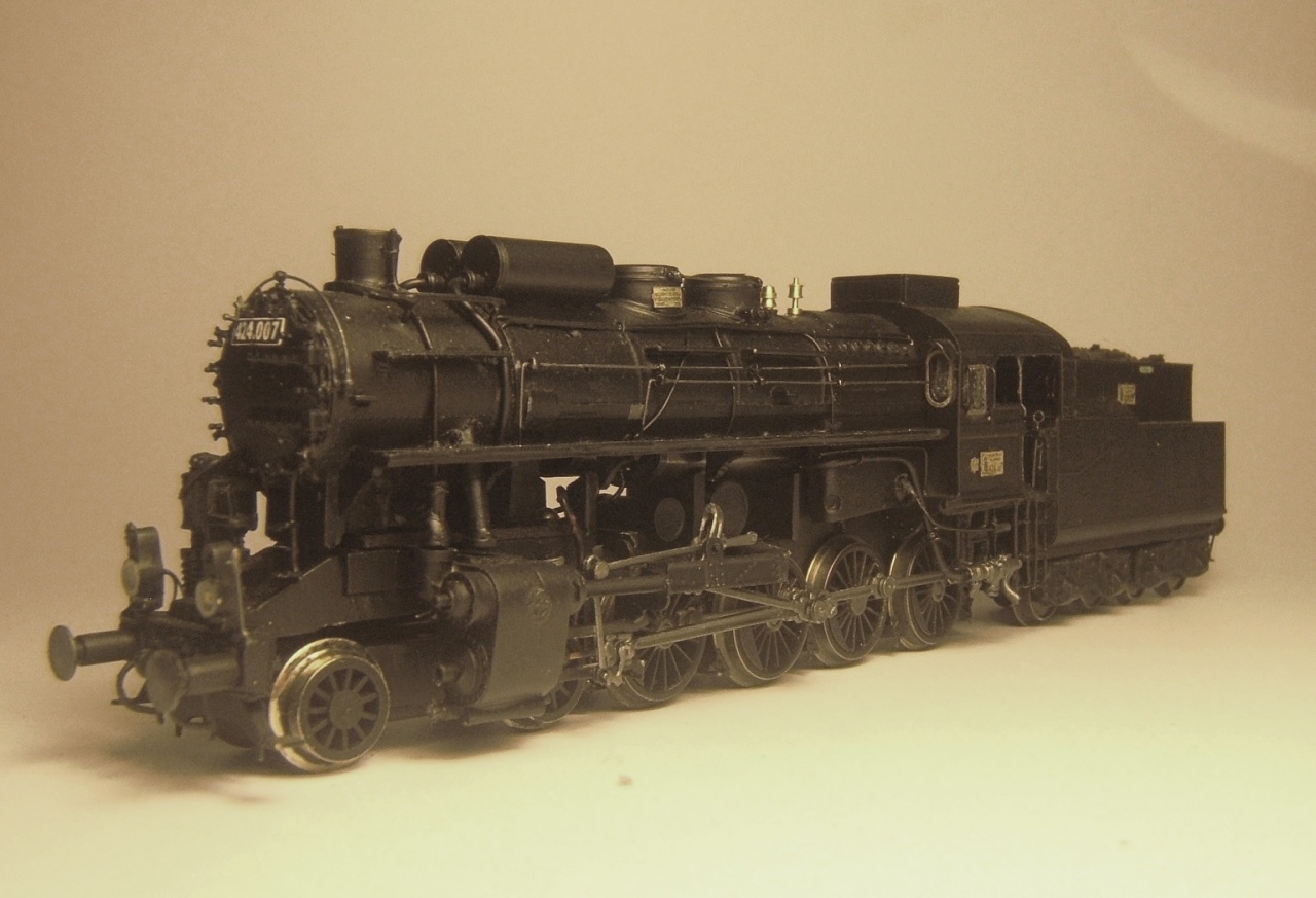

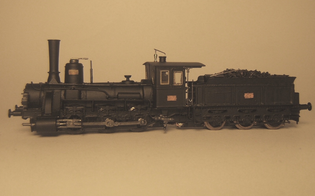

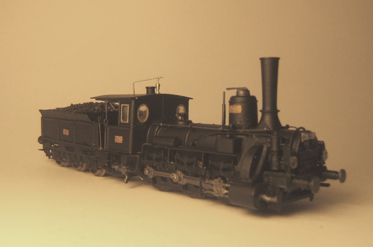

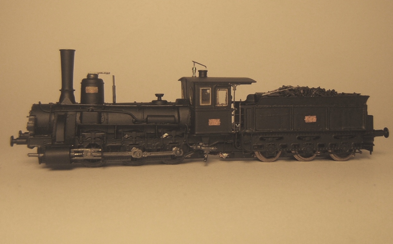

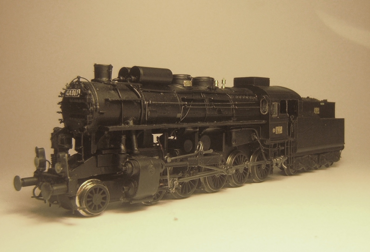

(#60777) GABA TT hozzászólása Válasz Feb 26, 2019
Számomra borzasztó ez a mechanikus téma, nem is szeretek vele foglakozni anyag ismeret, pár jó ötlet és a nem túj bonyolítás, illetve szerszámozotság kérdése az egész. Alktrészeket itt is be kell szerezni, aminek a költsége általában egy komplett új Tillig donor hajtómű ára.
Megfelelő minőségű alkatrész az nem gond ,a mennyiség sajnos mindig probléma mivel az alktrészek pl( kerekek)eleve kisszériás gyártóktól jönnek és ki merülnek , más alternatíva után kell nézni jön az újra tervezés vagy finis. Jönnek rá a réz anyagok és a gépek amit meg kell tanulni használni és akkor még meg is érje. Persze hogy megfelelő mennyiség is lehessen ennek legálisnak kell lenni, az összes költségével együt. Persze CNC.vel gyorsítható minden de oda eladható darabszám is kell.
Sajnos sok sebből vérzik a hazai hajtómü ellátás megfelelő minőségben és el is hullik a vérpadon
más: 007. Bivaly (Bond)

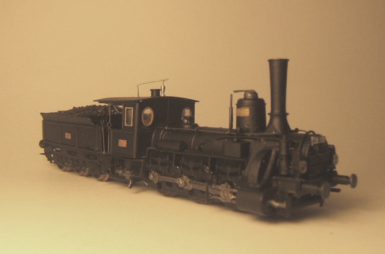

Egy kicsi hápogós ráadás is van. Természetesen az eltolható ablak modellen is eltolható téli nyári üzemnek megfelelően!

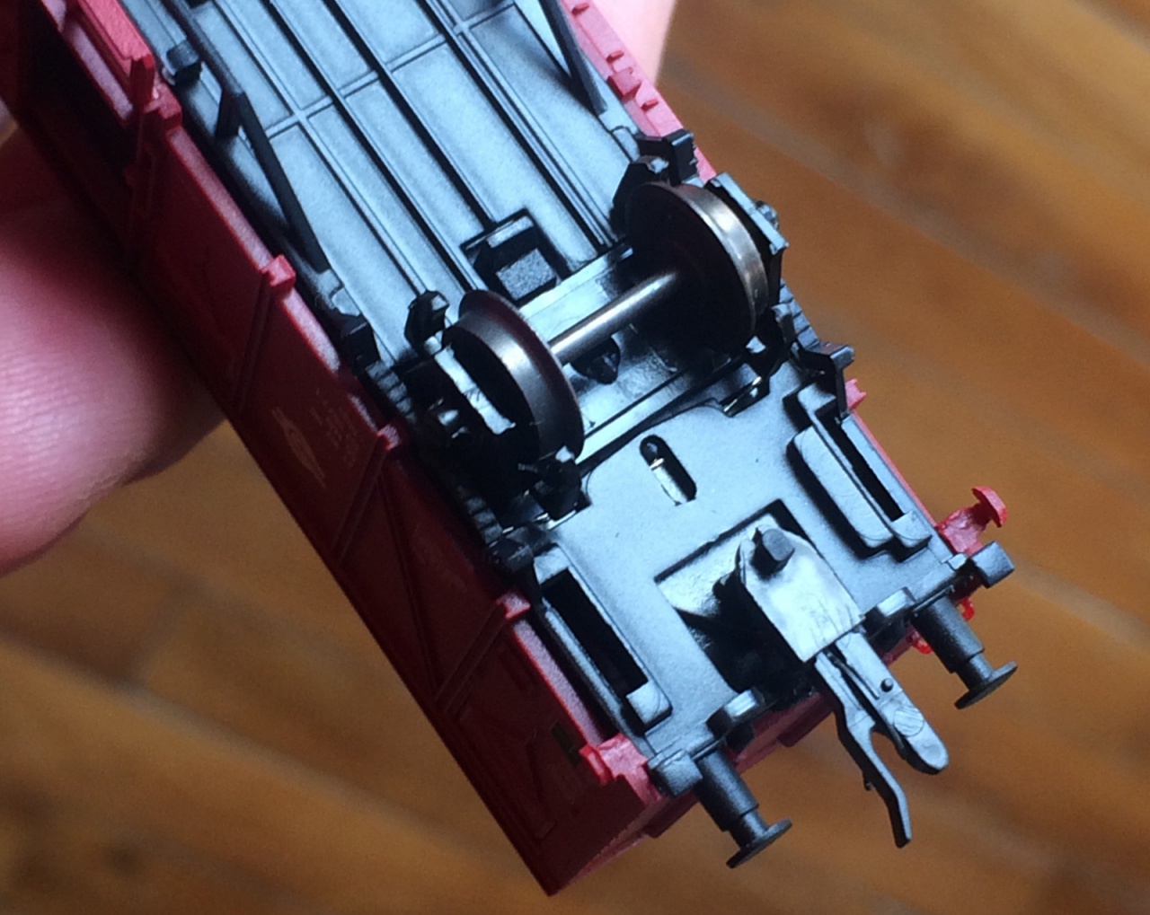

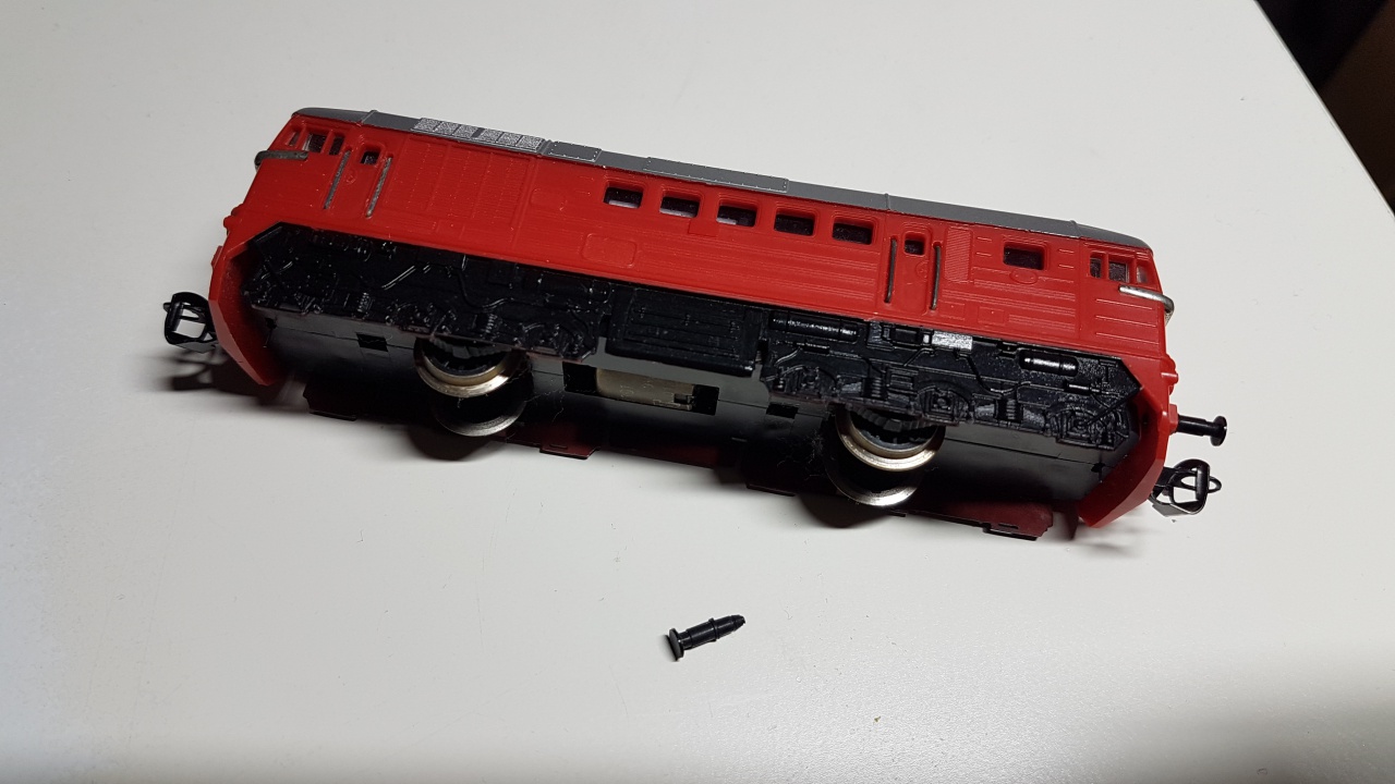

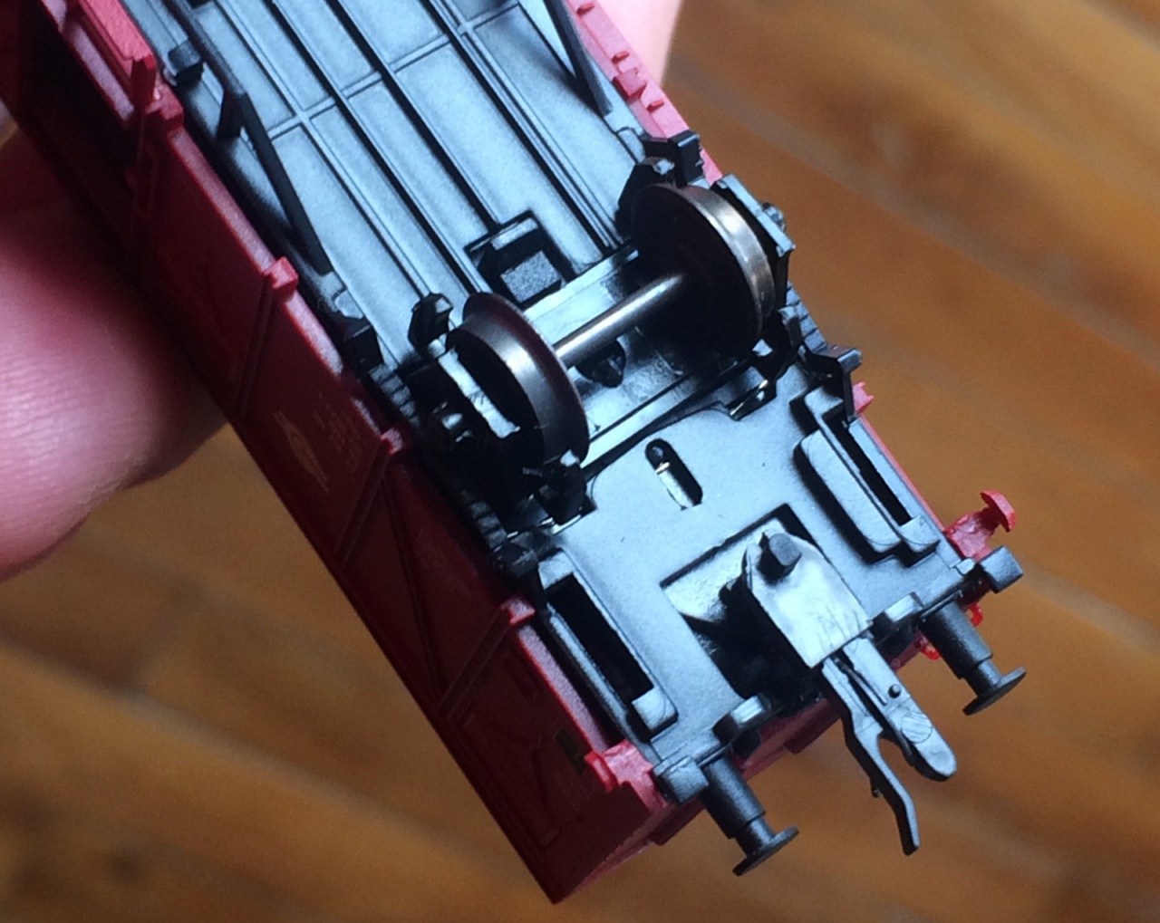

(#60793) csongor.varga hozzászólása Válasz Márc 1, 2019

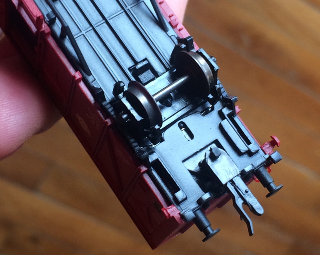

Sziasztok,
Újra játszok a BTTB cuccaimmal. Sajnos még a 80-as években elvesztettem pár ütközőt. Ezeket lehet pótolni valahonnan?
Ezen kívül szívesen vennék tippeket hogyan tudnám a futást javítani. Csak nagyobb sebesség mellett fut megbízhatóan, viszont kis sebességnél meg-megáll, főleg a kitérőkön. A vágányom új, az biztos nem ludas.
Mielőtt használtam volna, szétszedtem teljesen, kerekeket érintkezőket megtisztítottam.
(#60794) csongor.varga hozzászólása Válasz Márc 1, 2019

A képen egy startos "Szergej" van. Ez a standard egyenmozdony hajtás volt a TT-nél a kezdő szettekben. Ütköző van hozzá, nem gond. A futással az lehet a baj, hogy csak egy tengely szed áramot. Hajlamos úgy elkoszolódni, hogy a kerék és az áramszedő lamella közé beszorul a szösz. Mivel ezek a modellek sokszor "szőnyegvasúti üzemben" vannak, ez tipikus gond velük. Próbáld ki úgy, hogy a sínre csak az egyik tengellyel teszed a mozdonyt, a másiknál megemeled. Ha veszi onnan az áramot, akkor az a tengely jó. Próbáld ki a másikkal is ugyanígy. Gyorsan kiderül, hogy merre keresd a bajt.

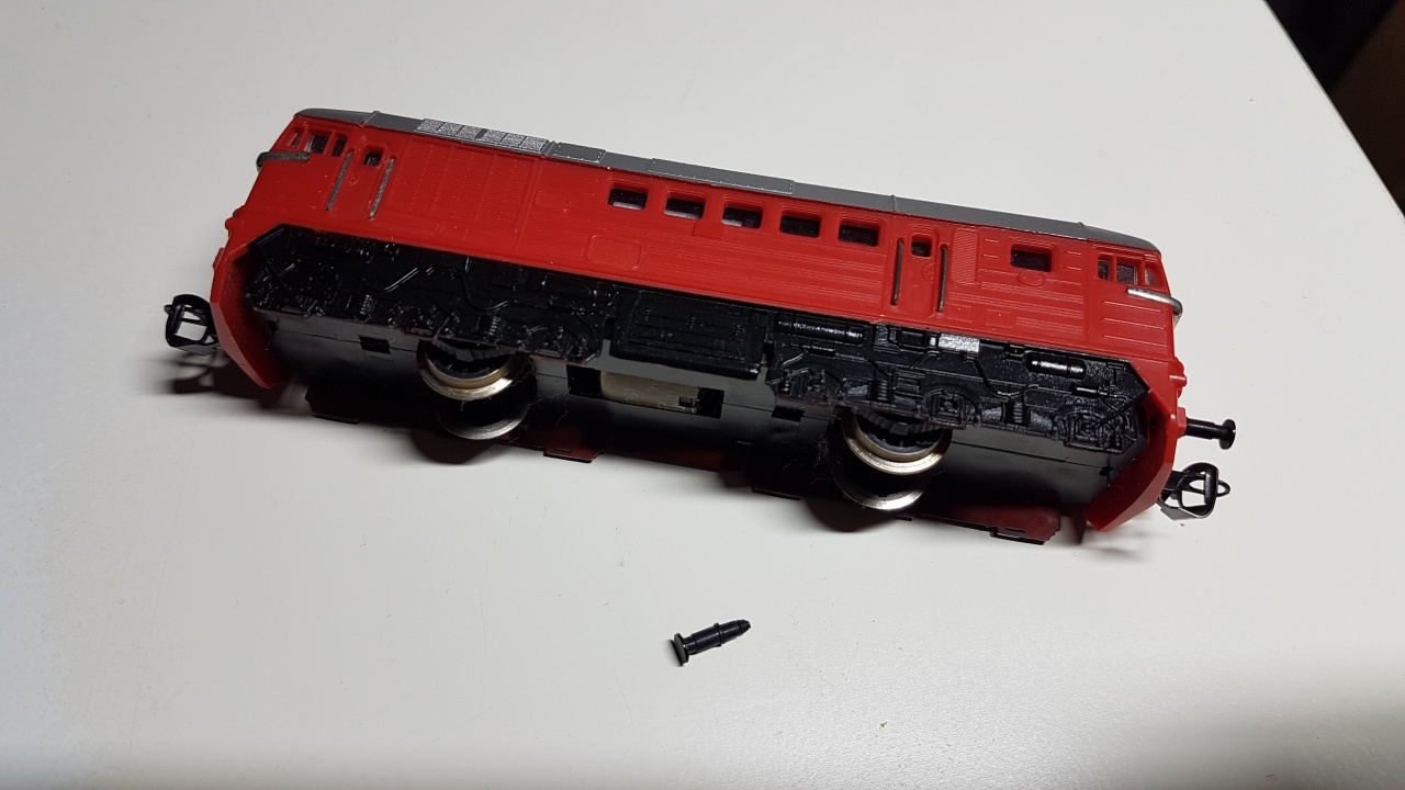

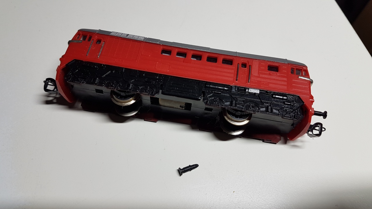

(#60800) csongor.varga válasza csíkosháTTú hozzászólására (#60799) Válasz Márc 3, 2019
Köszönöm. Teljesen szétszedtem a mozdonyt, még a műanyag kasznit is félben. Szóval szösz nem maradt benne. A futófelület rezes színben pompázik. Az nem baj? Nem kopott el rajta a "jól vezető" anyag?
Egyébként az emeléses módszert megnézem, mert lehet az érintkező nem érintkezik rendesen.
A mozdony jelenleg 63g. Nem hiányzik belőle esetleg súly?
És ha már itt vagyok: a kis rízsszem izzós világítás már rég hiányzik belőle. Gondolom ezt egy SMD led-del és egy előtét ellenállással tudom orvosolni? Illetve akkor az irányváltás miatt kellene még egy greatz híd is, nem? Vagy egyszerűen csak forrasszak be két LED-et ellentétes polaritással? Nem tudom mennyire bírják hosszú távon az ellenáramot.

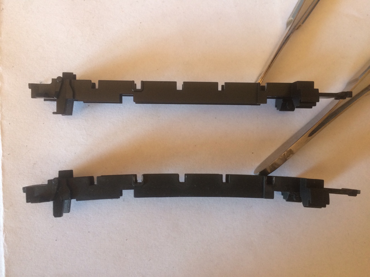

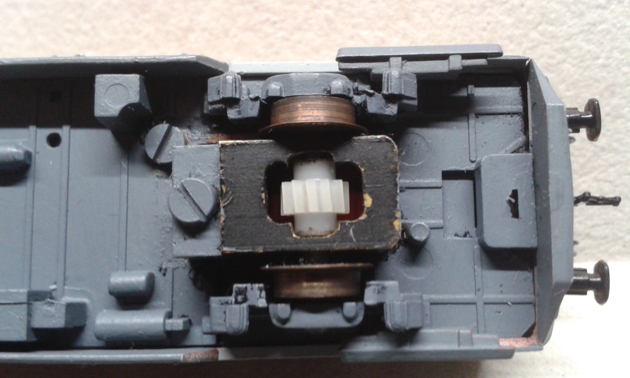

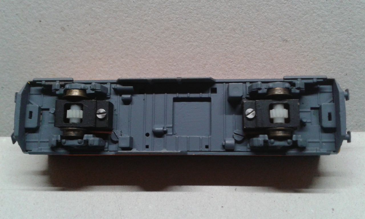

(#60803) masTTertape válasza csongor.varga hozzászólására (#60800) Válasz Márc 5, 2019
Hivatalosan ezek a startos modellek mindkét tengelyen szedtek áramot. A műanyag alvázkeretben két-két V alakú bronz rugó volt úgy bepattintva, hogy azok lent a futófelületre, míg fent a modell vezetékezéséhez voltak hozzá feszítve. Ez a feszesség idővel elmúlhatott, így akár ki is eshettek a lamellák.
Könnyen javíthatók, van ehhez is minden alkatrész a műhelyben. Kerss meg bátran vagy a mastertape.hu oldalon, vagy a facebook Vasútmodell szerviz és alkatrészbázis oldalán is.
Ezek a startos mozdonyok főleg gyerekjáték célból készültek, olykor 9V-os motorral, tehát komolyabb használathoz át kell építeni. A világításhoz jó a led, de kell előtét ellenállás, illetve egy "fél graetz", azaz nem kell a híd, minek, hiszen egyen feszültségről tápláljuk.

(#60804) masTTertape válasza ModELiTT hozzászólására (#60783) Válasz Márc 5, 2019
Szia Laci,
Akkor vagy én láttam valamit rosszul, vagy te nem nézted még meg az Aszódi-QuaBla Hernyót közelebbről. Abban sok Tillig eredetű alkatrész van. Én erre és csak erre utaltam.
A hajtások tekintetében szerintem senki nem bántódik meg, mert közismert tény Lehoczki Gabi munkássága, viszont még ennek ellenére sincs nagyobb számban elérhető, általános dízel és villany hajtás a méretünkben. Gabi sem csinál...

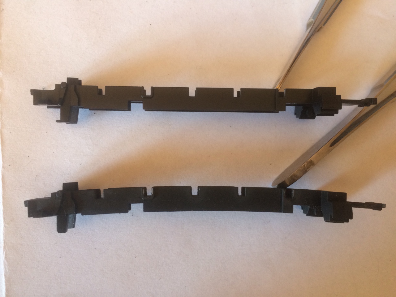

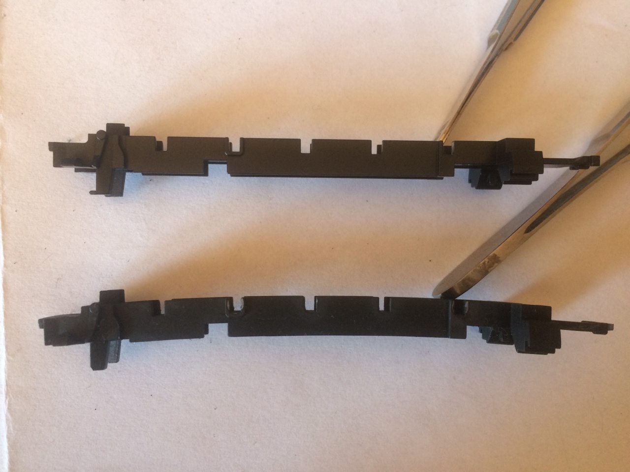

(#60805) masTTertape hozzászólása Válasz Márc 5, 2019
FONTOS!
Akinek van a gyűjteményében Tillig BR50, BR52, vagy ezek bármelyik vasúti társaság színére festett változata, nézze át tüzetesen, mert ez a típus is hajlamos a cinkpestisre. A mozdonyok alvázkerete fertőződik meg, elhajlik, porózussá válik, reped, törik. Jelenleg még van alkatrész a gyárban, tehát akinél tapasztalható a jelenség, az szóljon és juttassa el a modellt a szervizbe!
A másik problémás eset a Tillig BR84-ese. Az utóbbi időben viszonylag sok futott be a szervizbe azzal a hibával, hogy kerreg, nem megy. A hiba oka a hajtott tengelyeken levő, nem szabványos, 10 fogú fogaskerék. Ezek is az idővel szépen elrepednek, úgyhogy a mozdonyt mindenképp javítani kell. A csere mindenképp szakszervizben javallott, mert elég bonyolult a szerelése.
Keressetek bátran, ha kérdés van!
(#60806) Arctic37 válasza masTTertape hozzászólására (#60805) Válasz Márc 5, 2019
Szétszedés nélkül hogy vehető észre a cinkpestis kezdeti stádiumban?
(#60807) masTTertape válasza Arctic37 hozzászólására (#60806) Válasz Márc 5, 2019
Az előző poszt második képén látszik a fém alvázkeret. Ebben vannak a kerekek, erre megy rá a panel, az áramszedő fedél, stb. Ha így megvan hajolva, akkor már nagyon pestises. A kezdeti stádium a sarkokon, éleken látszik, a festék felpattogzik, megrepedezik, a kiálló részek letörhetnek. Az egészséges fémen nem tudjuk letörni ezeket.
A törés mentén szürkés, porló felület alakul ki.
(#60808) Arctic37 válasza masTTertape hozzászólására (#60807) Válasz Márc 5, 2019
Köszönöm. Most gyorsan megnézem az 555-ösöm, hajlani nem hajlik, de jobb lenne, ha hamar kiderülne, ha mégis pestises lenne.
