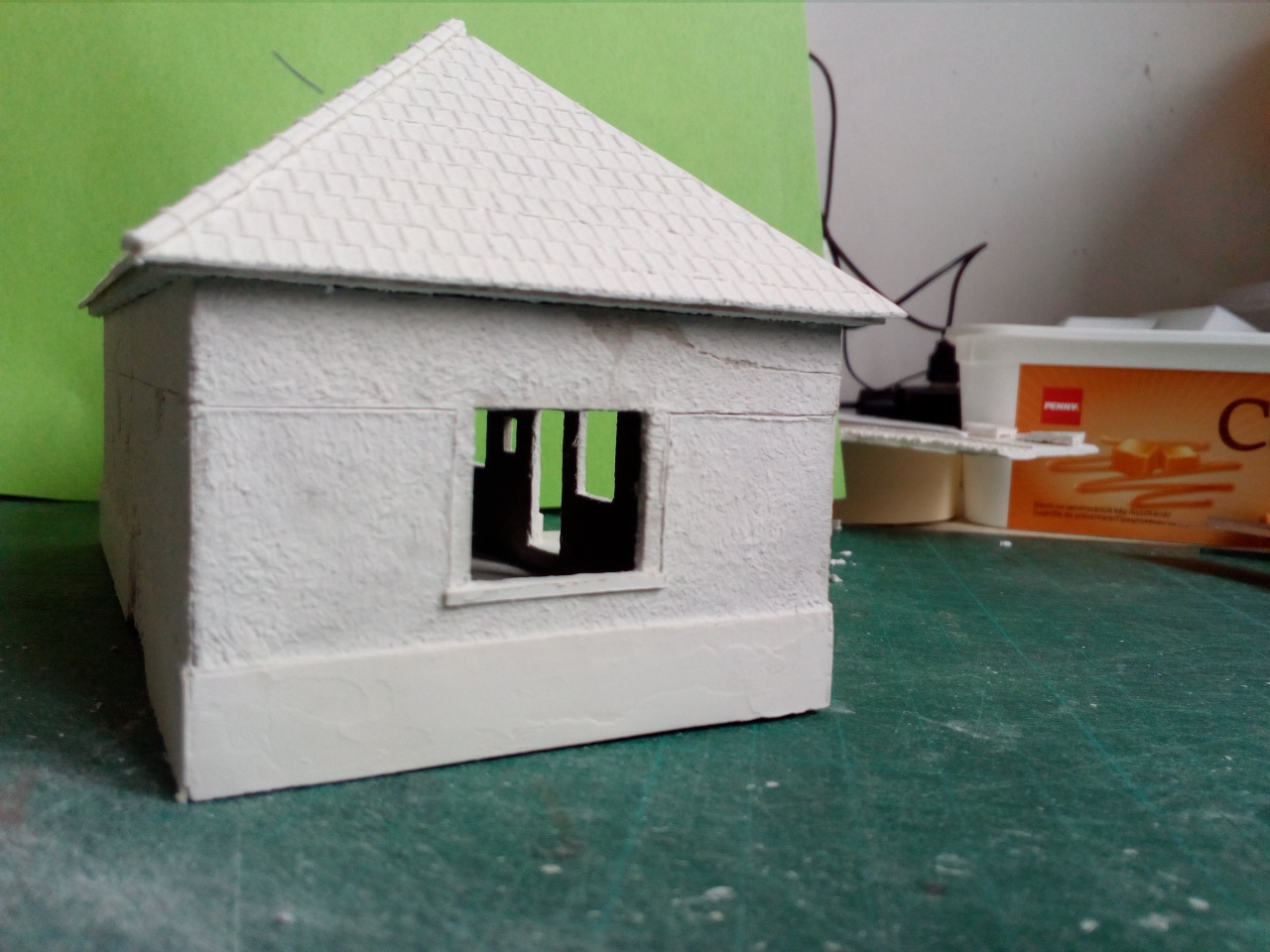

(#58357) BaTTka válasza Frankye hozzászólására (#58350) Válasz Feb 11, 2018
Köszönöm! Közben tovább épült. Mér csak a kéményt kell beleintegrálmom a tetőbe, ereszcsatorna, pár nyílászáró és már kész is
(#58358) Frankye válasza BaTTka hozzászólására (#58357) Válasz Feb 11, 2018
No meg persze a színezés...

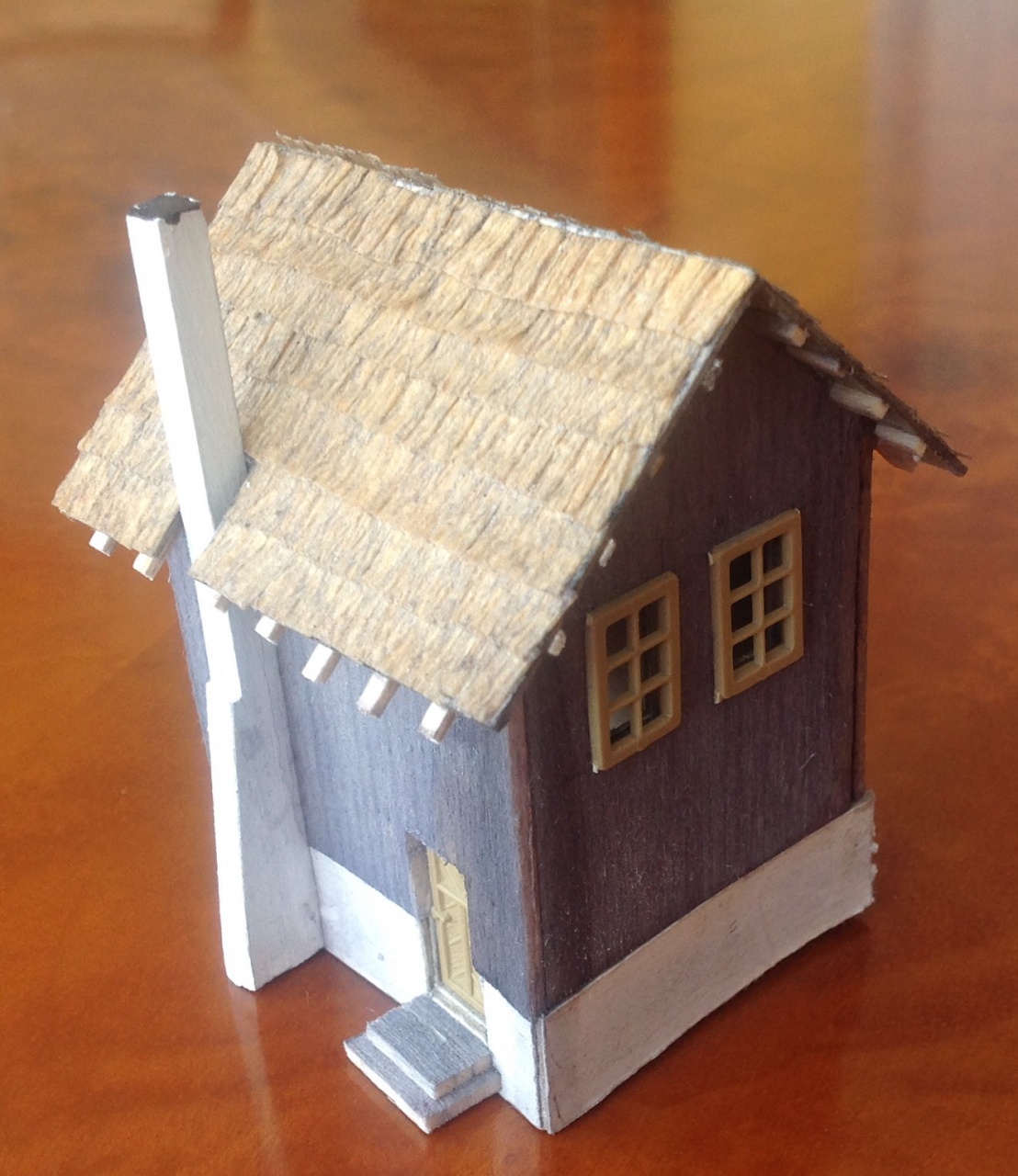

(#58369) etwg hozzászólása Válasz Feb 12, 2018
Egy zsindelytetö technika. A 700.-nál abbahagytam a számolást.
Közben már festést is kapott most szárad a minap látott kovácsmühely modellje.
(#58370) Frankye válasza etwg hozzászólására (#58369) Válasz Feb 13, 2018
Hűha! Na ehhez kell a türelem!
Meg szabad kérdezni, milyen alapanyag?
(#58371) etwg válasza Frankye hozzászólására (#58370) Válasz Feb 13, 2018
Egyszerü és olcso. Sima kartonlap és a szobafestök által használt "kanyart" is tudo krepp, frissen vágott faszinü, ragasztoszalag. (Minden barkácsboltban kaphato). A mintegy 2 cm széles papirszalag krepp kialakitásu igy ivben is lehet ragasztani ( amit a sima ragasztoszalag nem tud). Ennek a felülete nagyon jol imitálja a fa felületet, igy kivágva belöle kb 5x3 mm-s darabokat a zsindelyhez közelitö anyagot kapunk. Egyenként felragasztva elérem a sorok természetes szabálytalanságát. Utánna tetszés szerint festhetö, a friss zsindelyhez alig kell, az öreg meg száradt, napszivott fa a szürke rengeteg árnyalatában. Néhány csepp fekete tus spirituszban csodákat tesz.

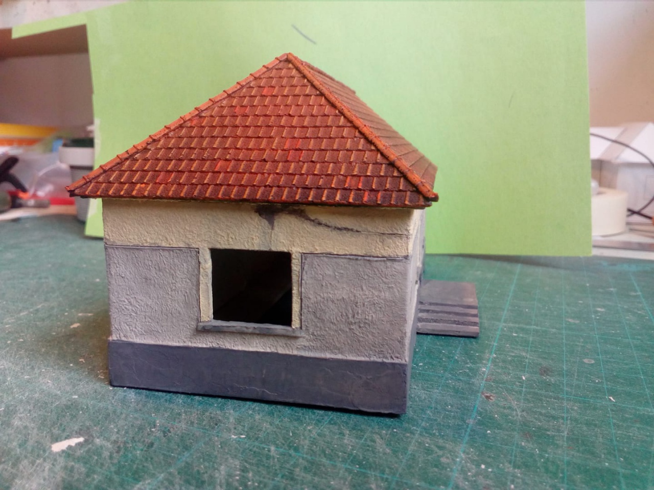

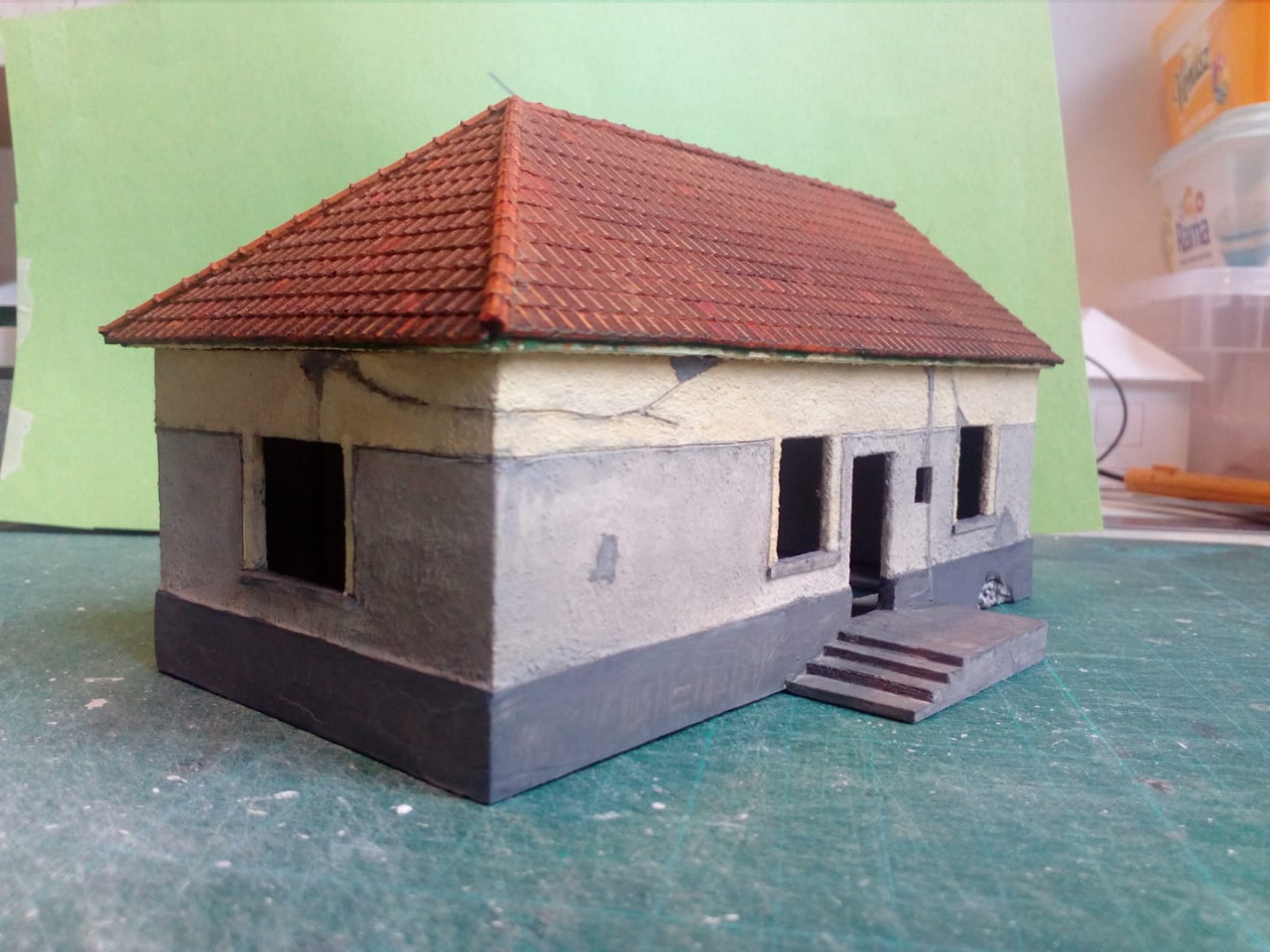

(#59785) BaTTka hozzászólása Válasz Jún 17, 2018
Kossuth u. 102.
(#59787) maTTato válasza BaTTka hozzászólására (#59785) Válasz Jún 17, 2018
Melyik településen? Mert szeretném ellenőrizni, hogy a lábazati hibát pontosan képezted-e le...
(#59788) BaTTka válasza BaTTka hozzászólására (#59785) Válasz Jún 17, 2018
És már le is festettem. Még néhány apróság... és kész is van.
(#59789) BaTTka válasza maTTato hozzászólására (#59787) Válasz Jún 17, 2018
Balatonvalahol
(#59795) maTTato válasza BaTTka hozzászólására (#59789) Válasz Jún 17, 2018
Meg is találtam! Gondolhattam volna.... a Görgey utcával párhuzamos és a körforgalom Bakonyfelhát felé azt hiszem három, vagy négy háznyira van.

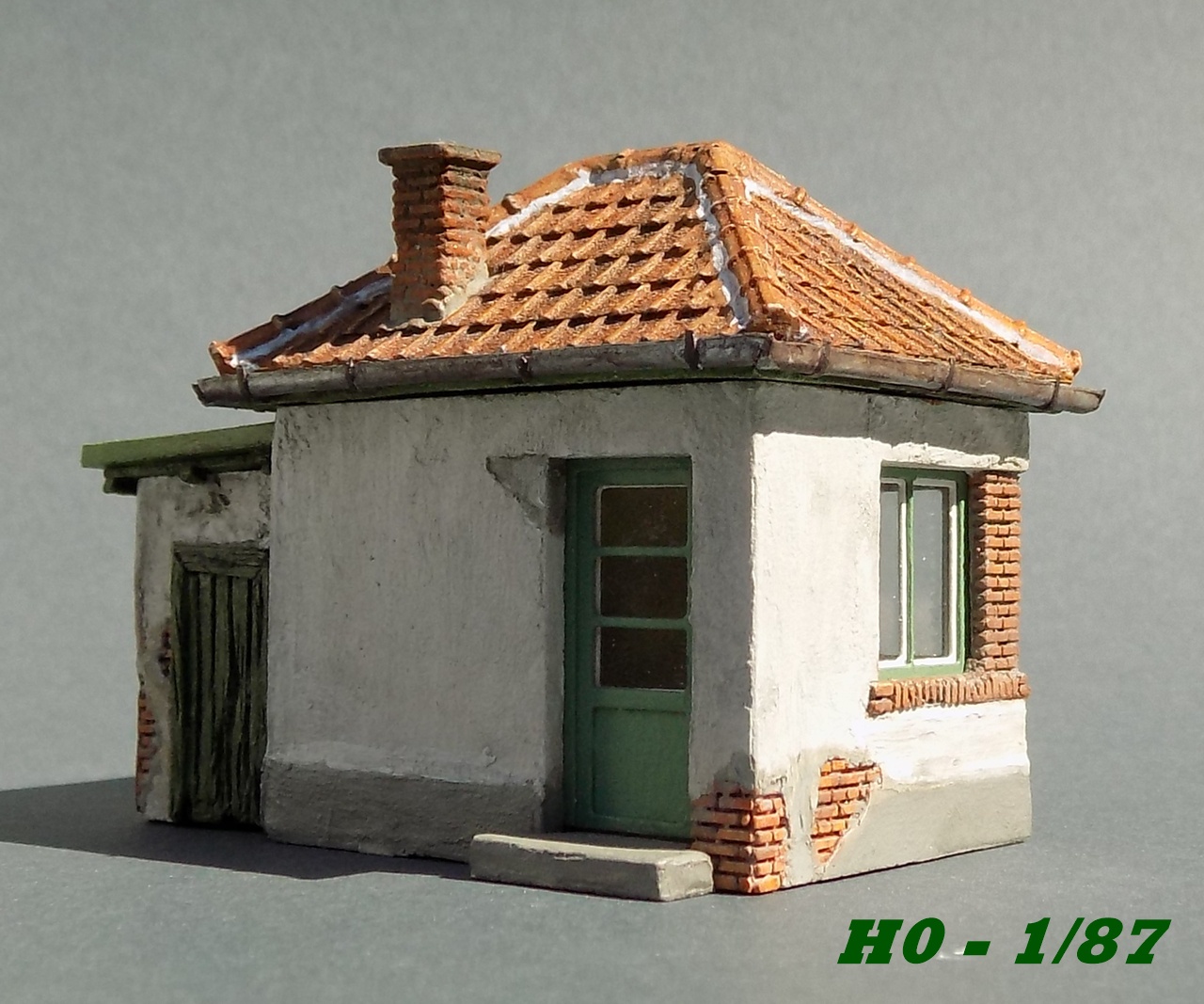

(#60047) BaTTka hozzászólása Válasz Júl 16, 2018
Ez most egy kicsit nagyobb mint a szokásos, nevezetesen 1/43-as

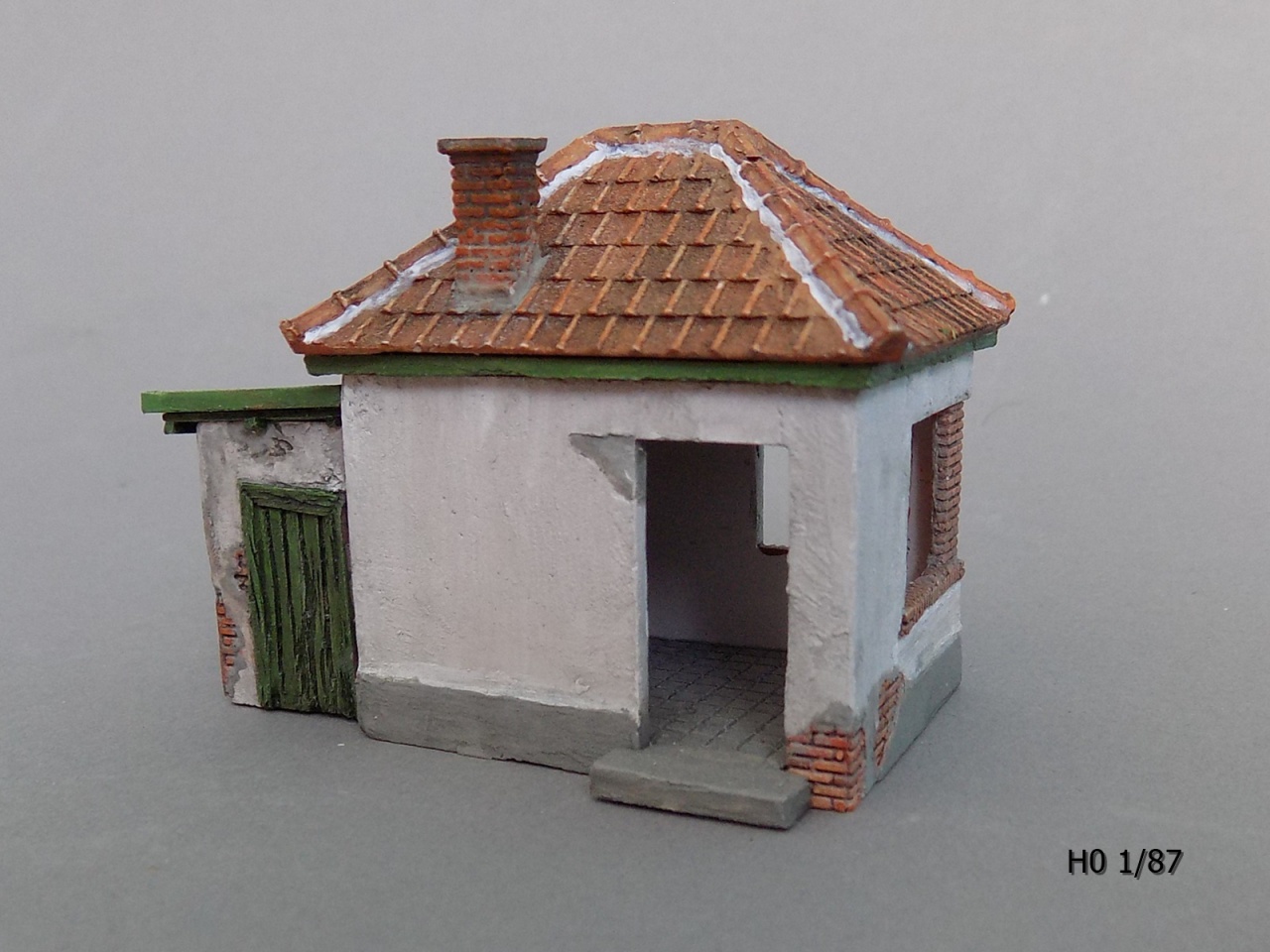

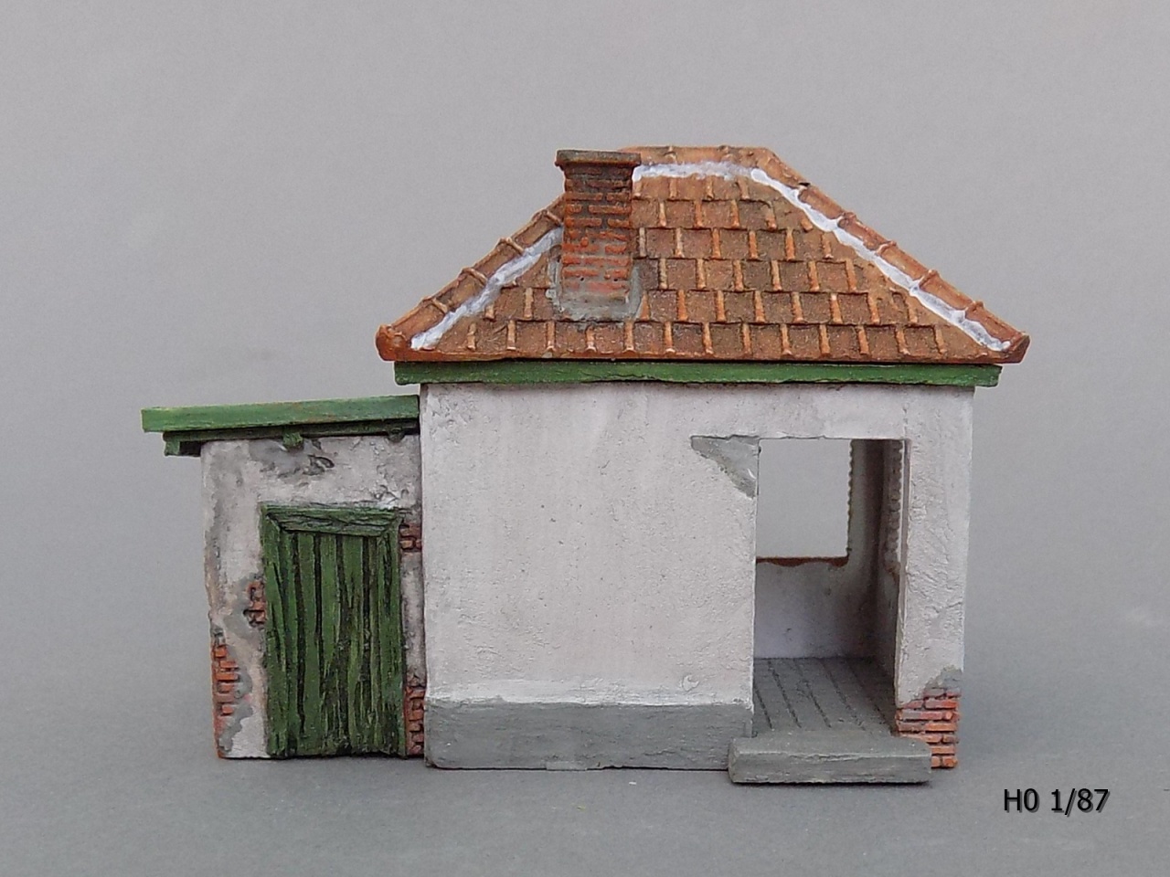

(#60141) BaTTka hozzászólása Válasz Aug 17, 2018
Az őrházból is festettem egy példányt. A kémény is elkészült, már csak a nyílászárók és a csatorna hiányzik.
(#60142) BaTTka válasza BaTTka hozzászólására (#60141) Válasz Aug 17, 2018
És még három kép.
(#60143) pinyo39 válasza BaTTka hozzászólására (#60142) Válasz Aug 17, 2018
Zseniális,már így is! (Szerencse hogy itt élünk, milyen unalmas lenne egy jobb állapotú német őrházat elkészíteni)

(#60151) Frankye válasza BaTTka hozzászólására (#60141) Válasz Aug 21, 2018
A nyílászárók nélkül viszont olyan, mint amit már elhagytak... Sajnos, sok olyat is látni a pálya mentén.

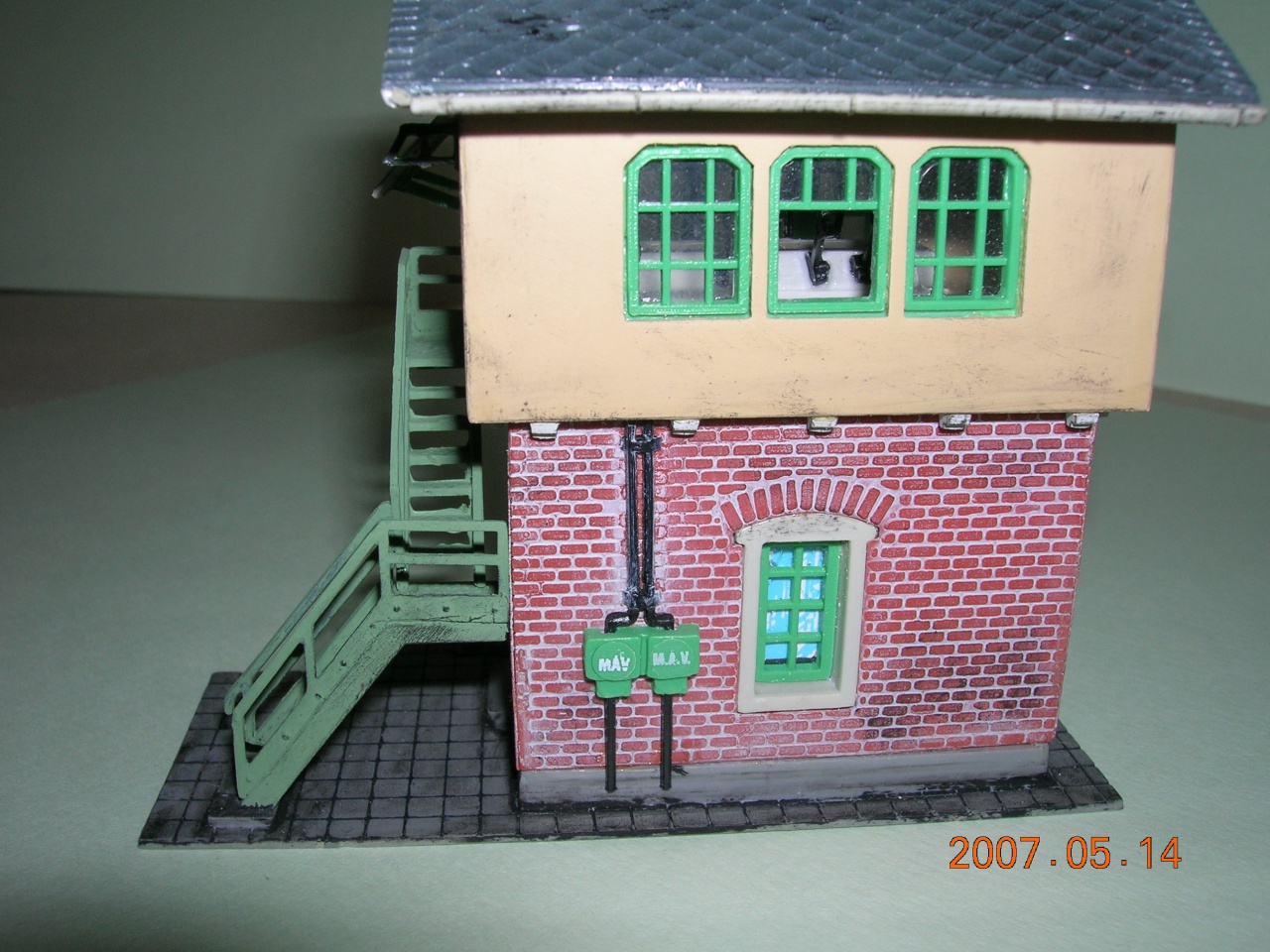

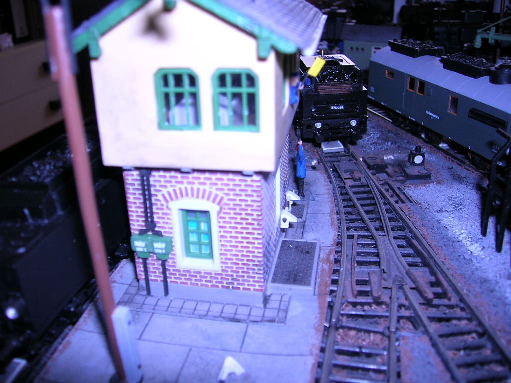

(#60311) ModELiTT hozzászólása Válasz Okt 2, 2018
Annak idején én is meg próbálkoztam a dajcse váltókezelő épületet magyarosítani,ennyire sikerült !!

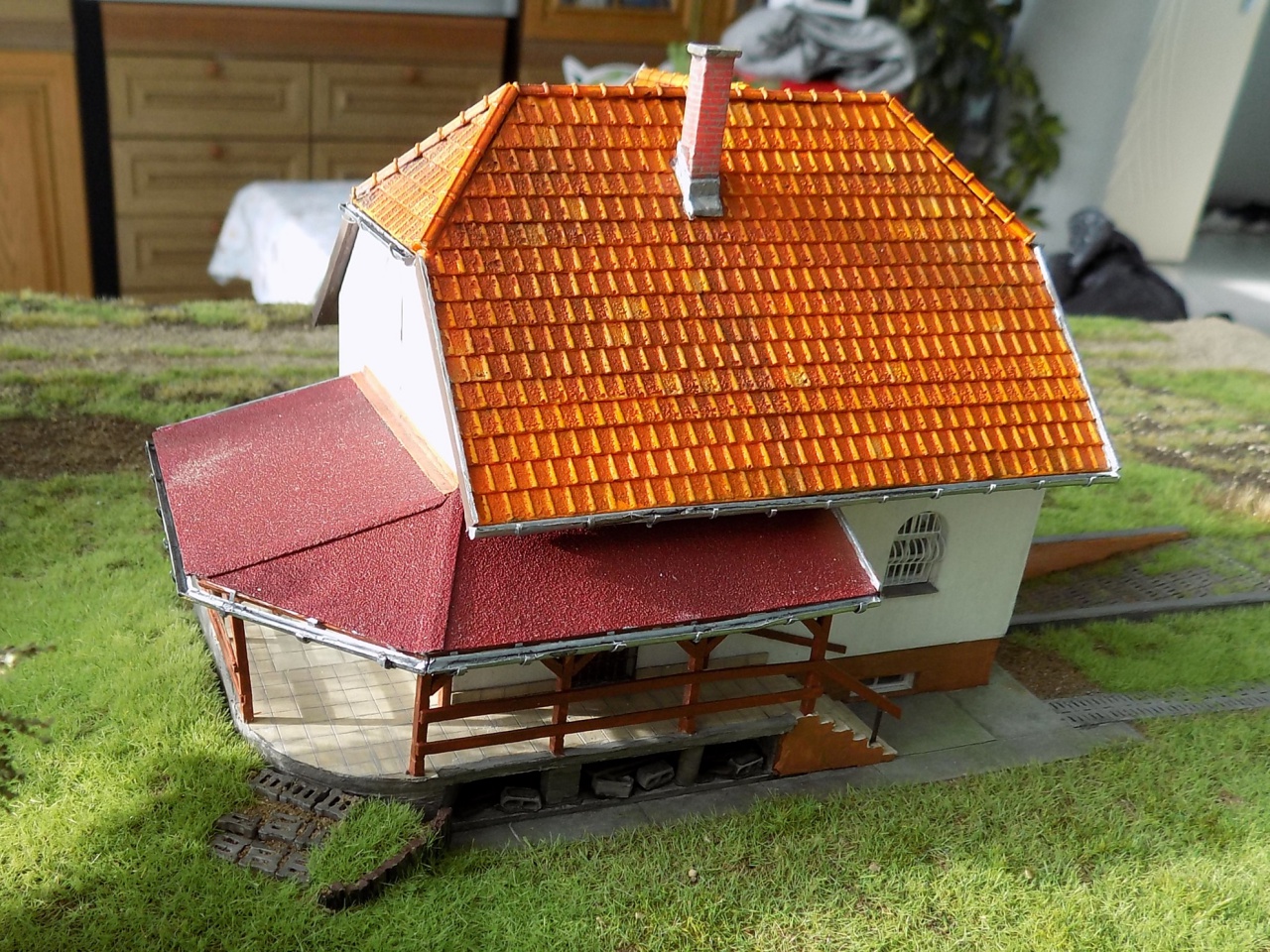

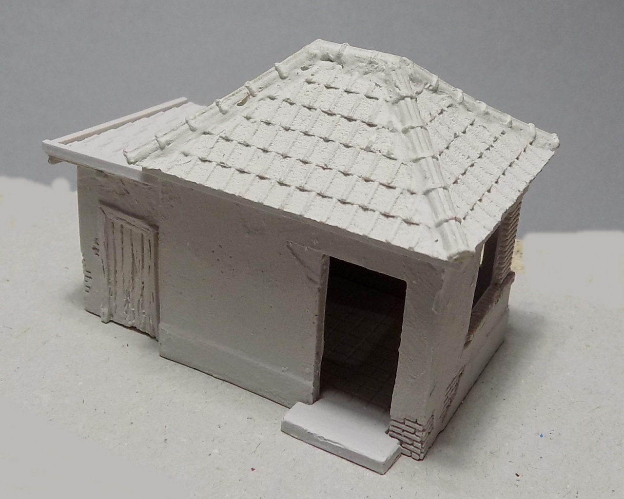

(#60912) BaTTka hozzászólása Válasz Máj 17, 2019
Elkészült ez is végre. Nem ment egyik pillanatról a másikra, több mint egy évet felölelő projekt volt. Mondjuk ezen idő nagy részét pihenéssel töltötte
(#60913) Frankye válasza BaTTka hozzászólására (#60912) Válasz Máj 17, 2019
Aztaaaa! Az eszem megáll, és egy helyben toporog!
Valld be őszintén, hogy ezeket a képeket az 1:1 méretarányúról készítetted, csak "megfotósoppoltad"!

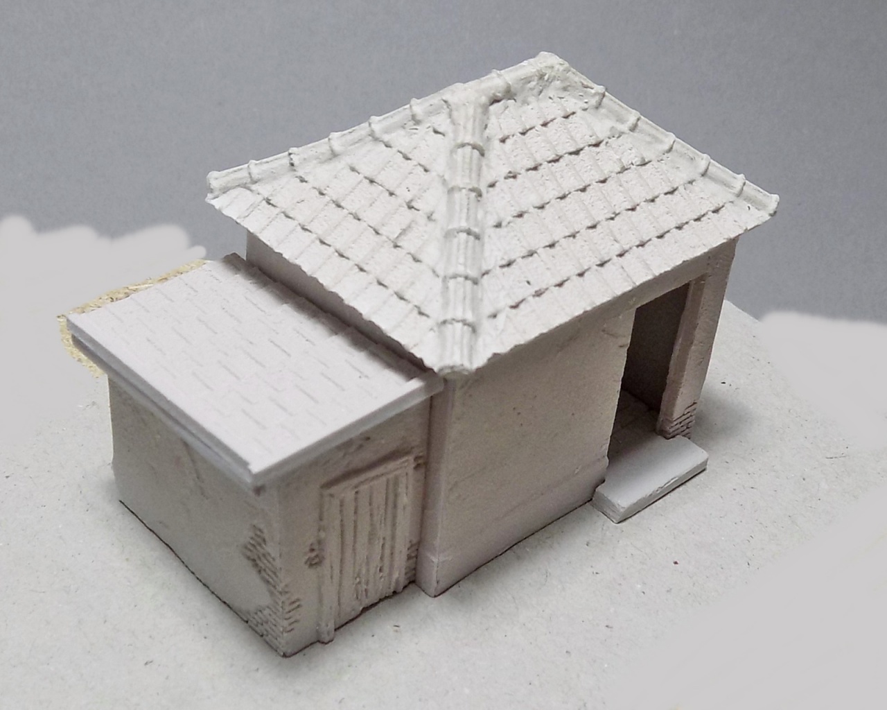

(#60920) BaTTka hozzászólása Válasz Máj 21, 2019
Készülőben....

(#60922) Frankye válasza BaTTka hozzászólására (#60920) Válasz Máj 27, 2019
Hajaj! Nagy a baj!
Az ajtón nincs kilincs?!
(#60923) BaTTka válasza Frankye hozzászólására (#60922) Válasz Máj 27, 2019
Valahogy éreztem hogy a bádogossal valami nem stimmel! Nem elég hogy a szakmájához nem ért de még a kilincset is ellopta???
