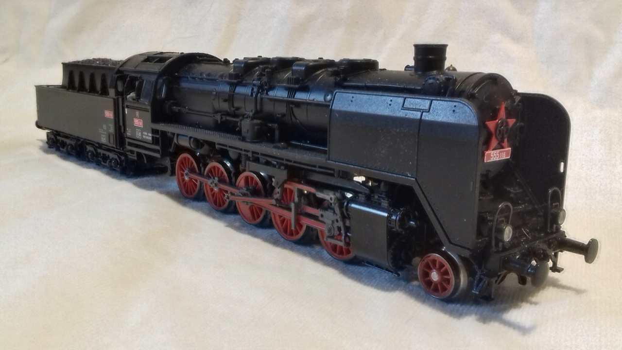

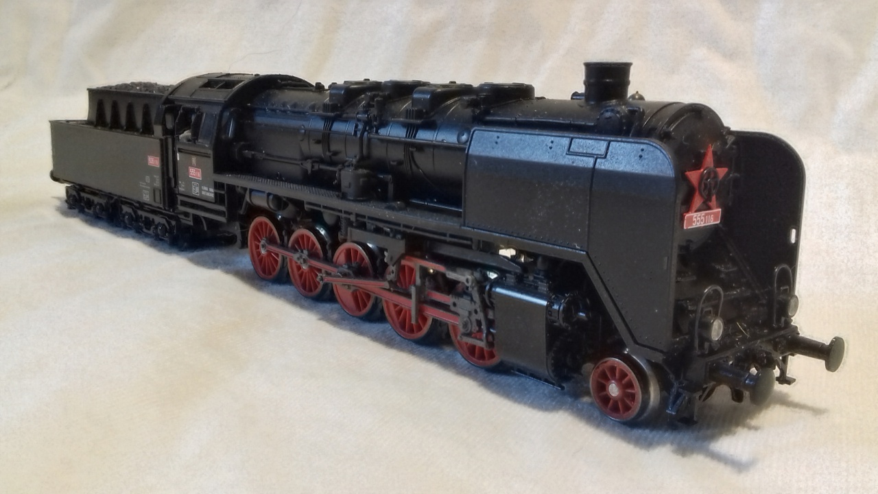

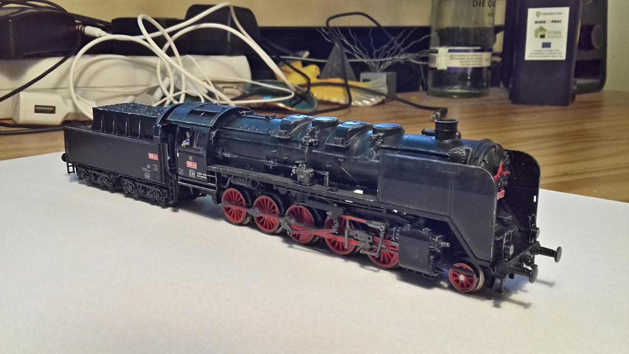

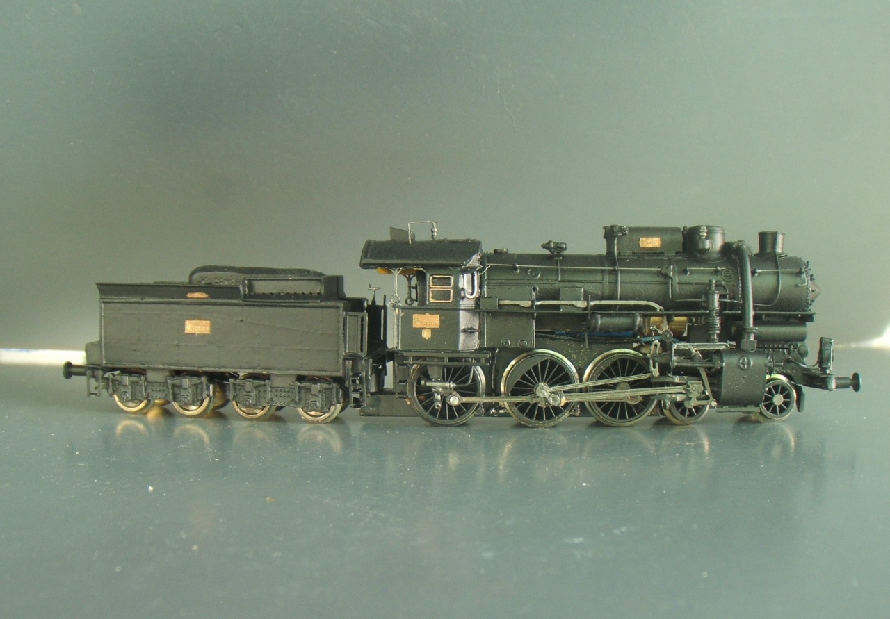

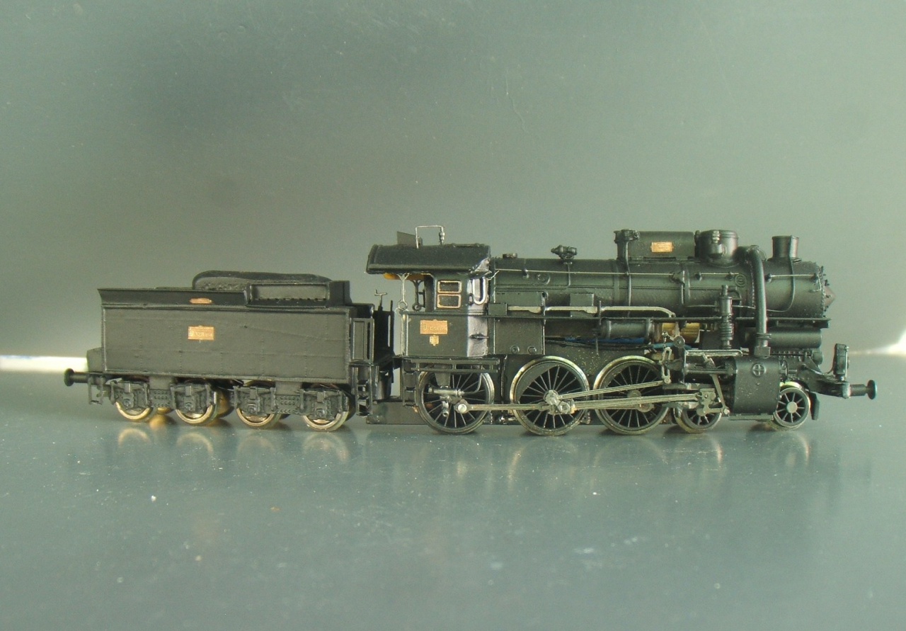

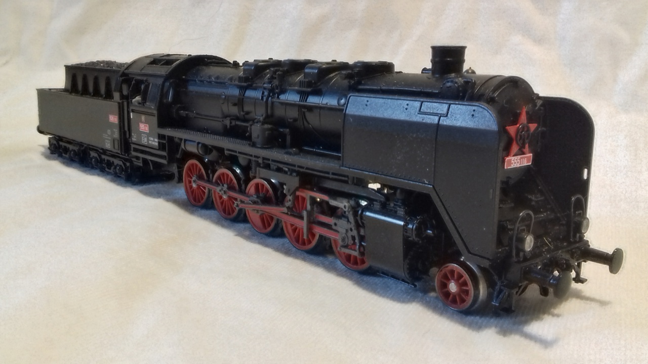

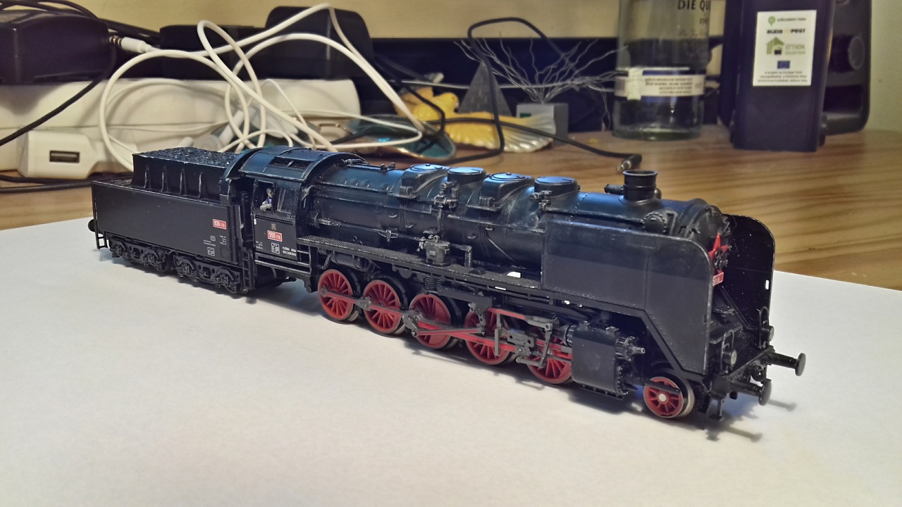

Az említett 555.116-os gőzösön végeztem egy kis "weathering"-et, kapott egy híg sötétszürke átmosást, és az élek világosszürke+fehérrel lettek szárazecsetelve, illetve a szénimitáció ezüsttel lett szárazecsetelve és feketével átmosva.
Építőkritikát szívesen látok

Jol néz ki. Még a kémény körül kellene valamit csinálni ott szokott a legkevésbé csillogni.

Most, hogy mondod tényleg elég tiszta... Egy átmosás és egy kis pigment segíteni fog rajta

Mosóba vele! Koszos!
Egy megjegyzésem lenne (habár nekem eszembe se' juTTna elkoszolni egy modellt, az én modellvasút társaságomnál híresen vigyáznak a tisztaságra):
ha már használt, koszos a mozdonytest, akkor a kerekek, főkeret sem lehet makulátlan. Olyan nincs, hogy csak a kazán, meg a vezérállás koszolódik...

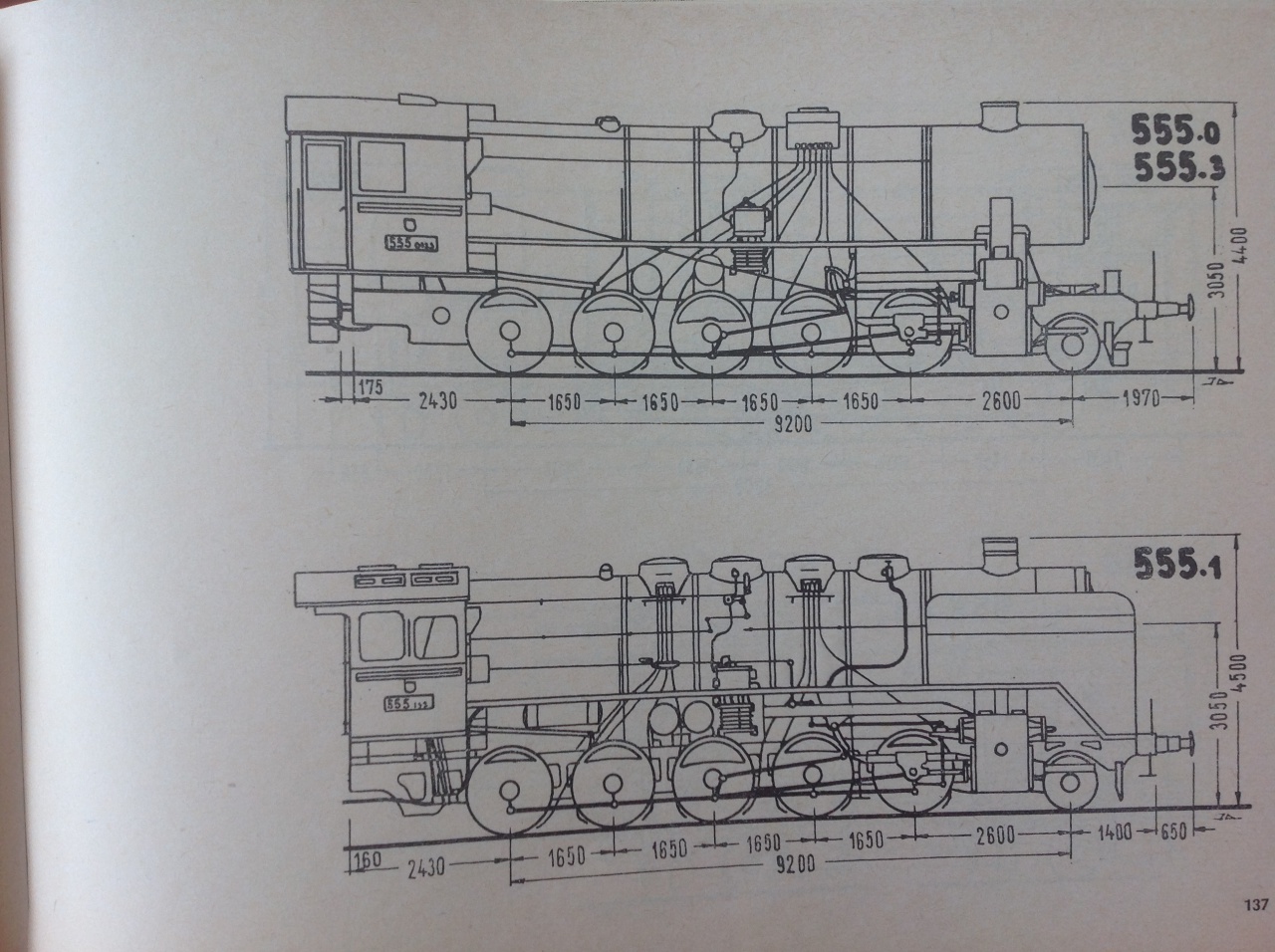

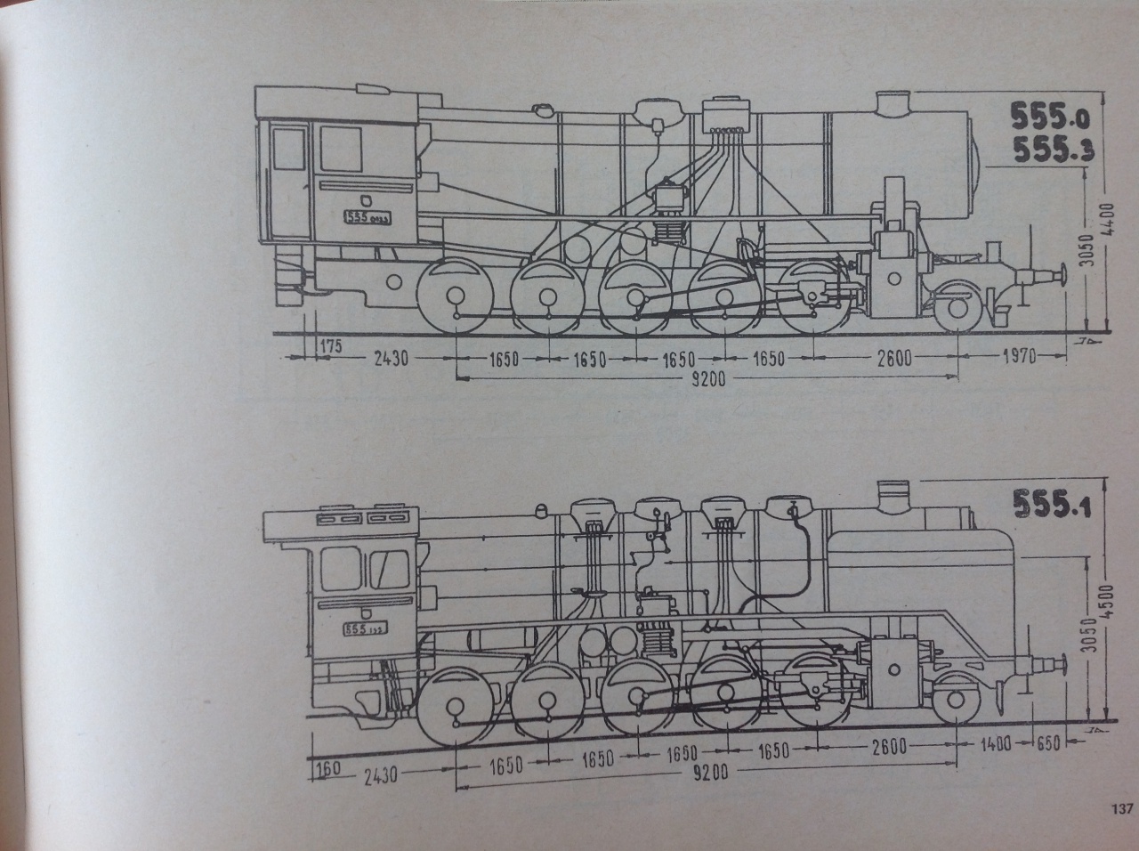

(#59585) etwg válasza Arctic37 hozzászólására (#59510) Válasz Máj 28, 2018

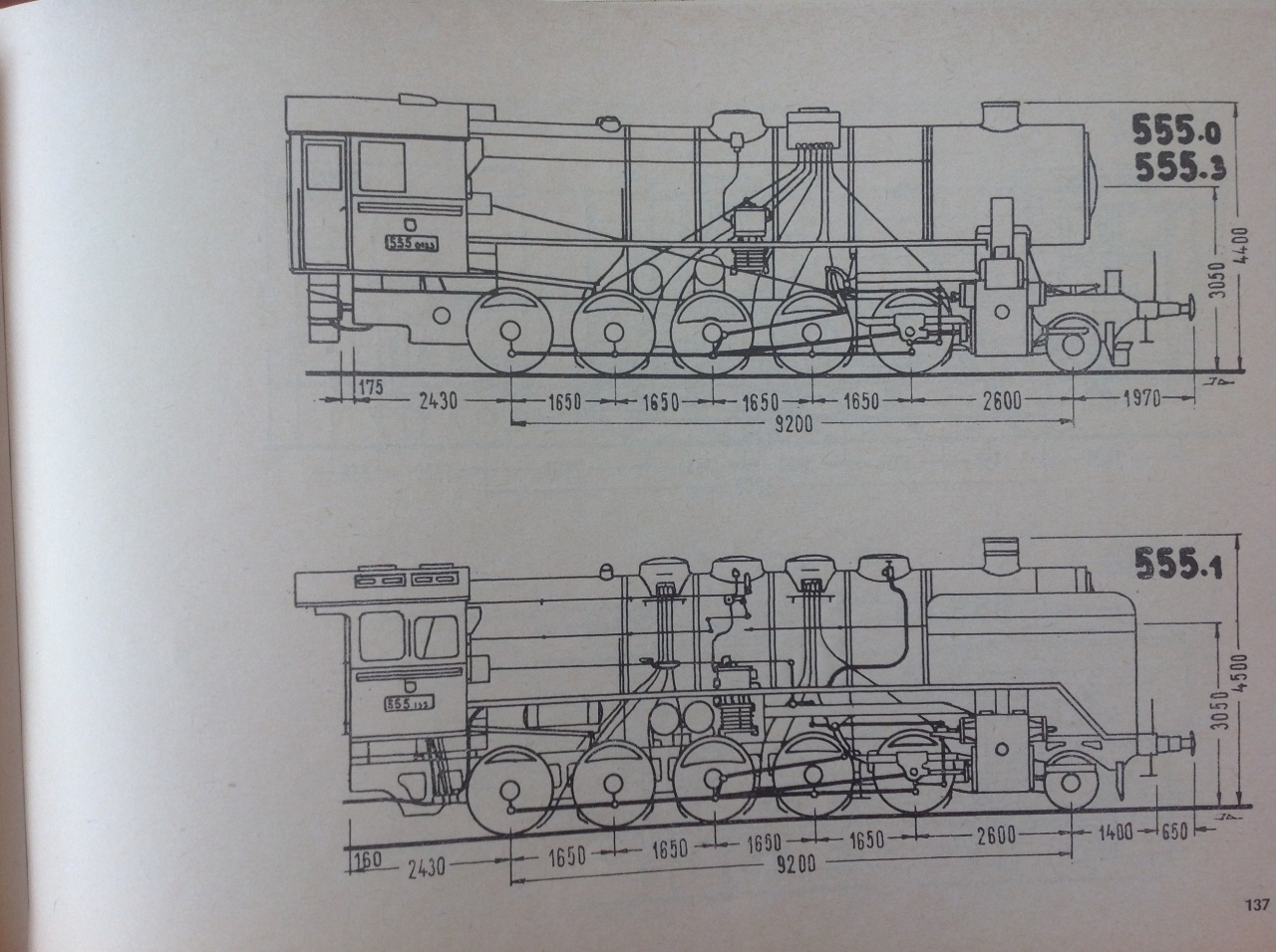

Ha érdekel még ez a két könyv duplán van meg igy szolj ha érdekel.
Az elsö csak rajzokat tartalmaz (mozdony meg szerkocsi) - szinte valamennyi CSD mozdony benne van.
A második könyv meg aa 1860-1900 közötti mozdonyok leirása képekkel. Természetesen minden csehül. Német meg angol összefoglaloval.
A 2. kép egy izelitö a rajzokbol.

Nem véletlenül maradt tiszta Láttam olyan képet, amin a kerekek és a vezerlőmű tiszta volt, míg a többi igencsak koszos. Nálam azért maradt tiszta, mert napi használatban van, nemcsak a vitrinben álldogál, és nem gondolom jó ötletnek a mozgó alkatrészeket bepiszkítani, ki tudja mit csinál a nem megfelelő helyekre bejutó pigment és festék (ráadásul még garanciás is )

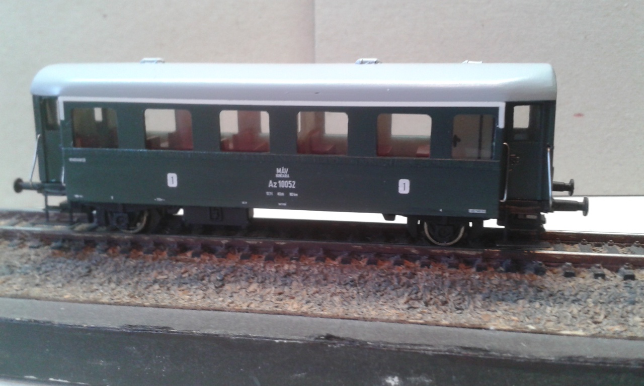

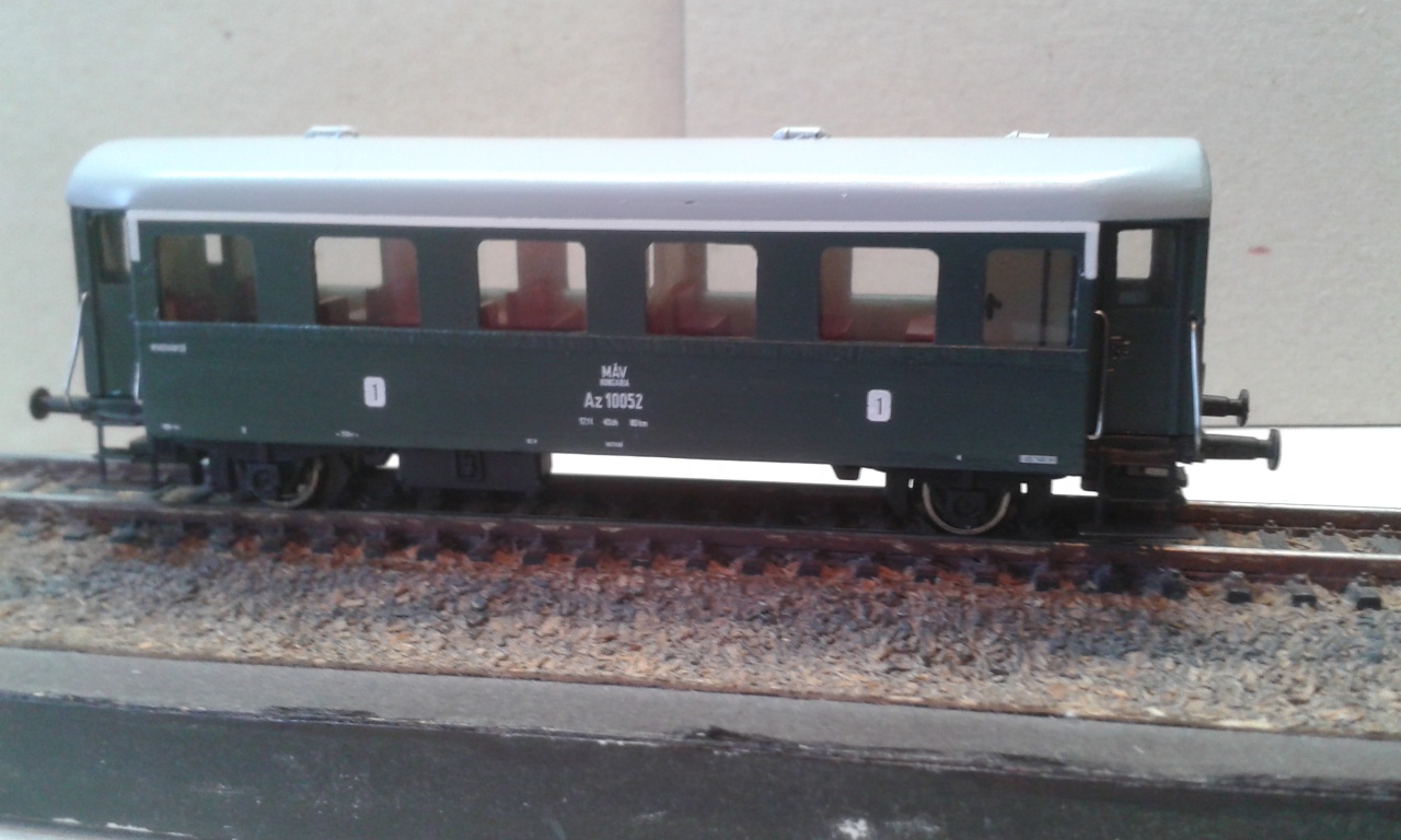

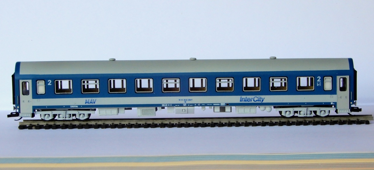

Végkiárusítást eszközölök eme modell típusból !
A jelszó,kettőt fizet,hármat vihet !!!!!
A választék :

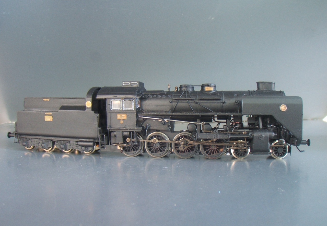

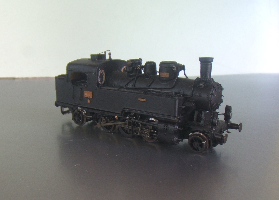

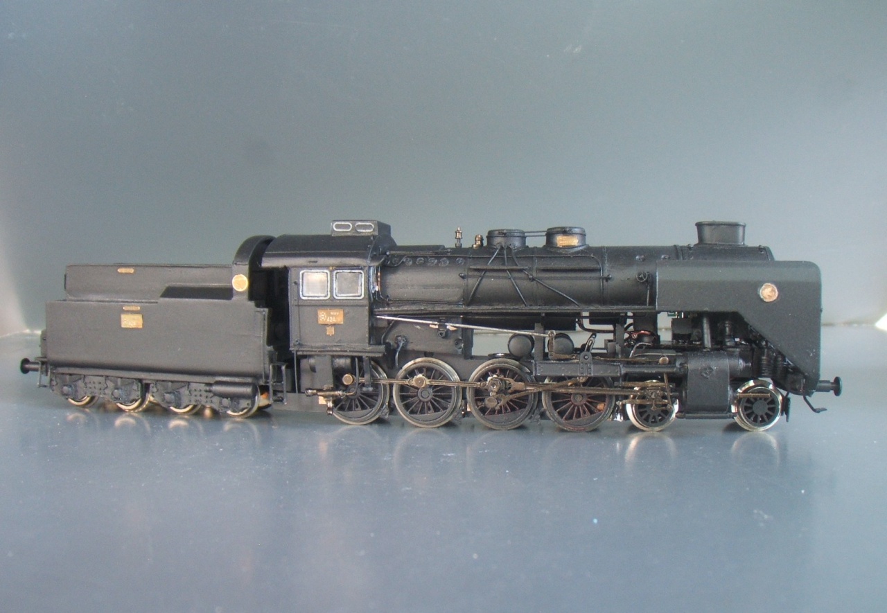

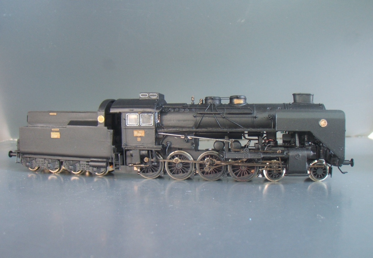

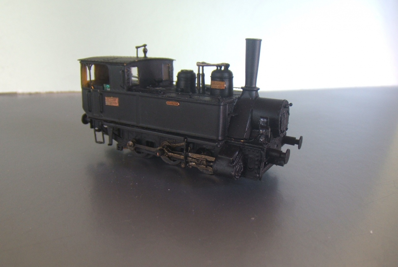

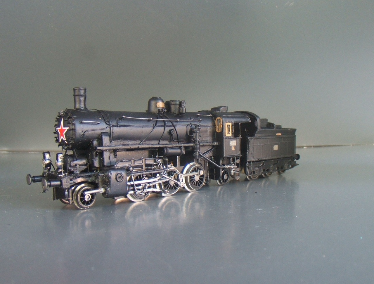

(#59777) GABA TT hozzászólása Válasz Jún 16, 2018

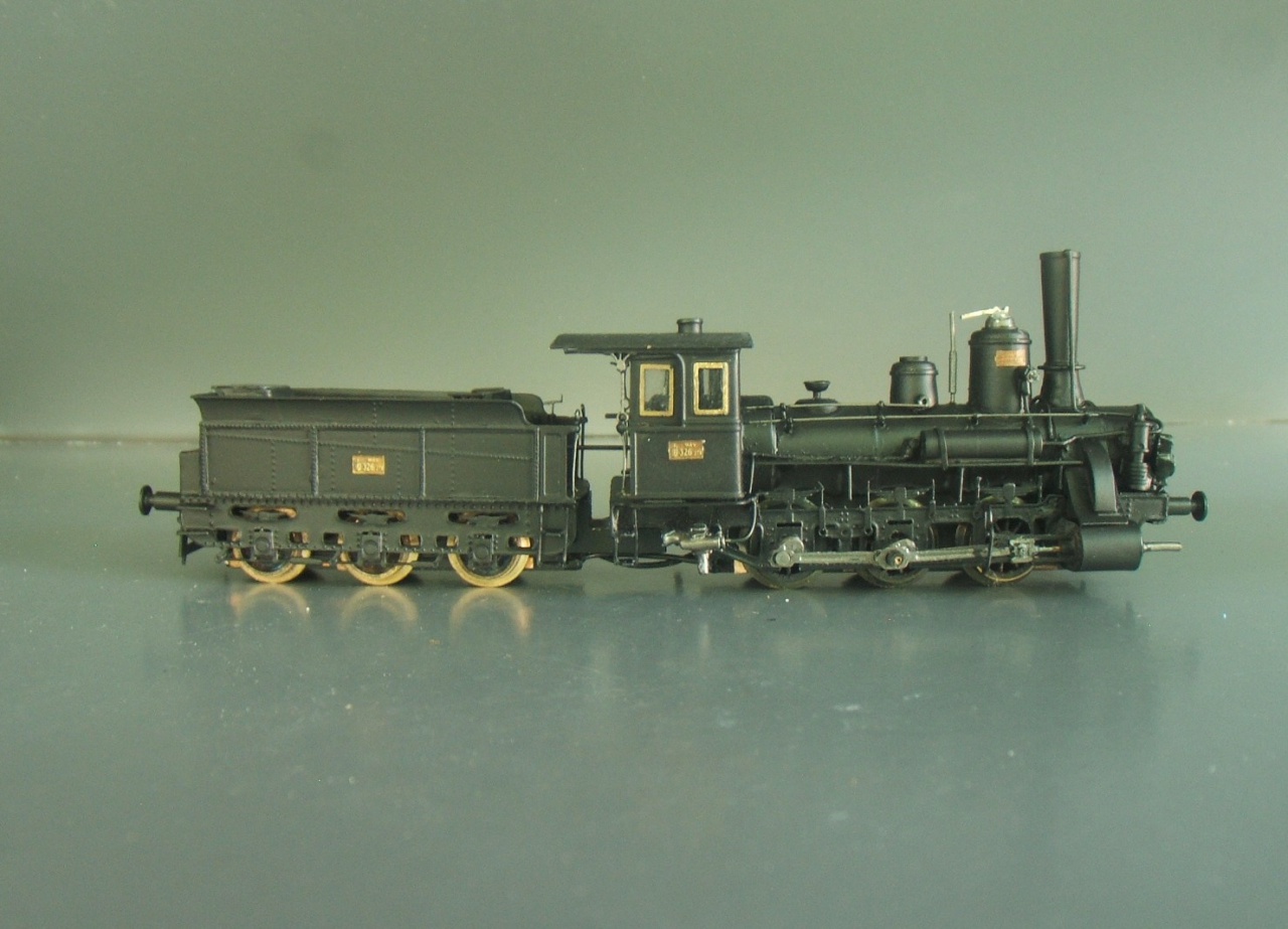

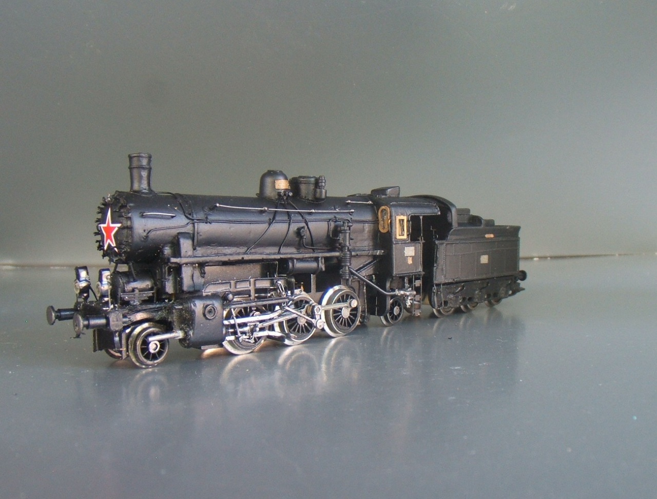

Az idei mozdony termés, egészen jó szüret volt belőle!

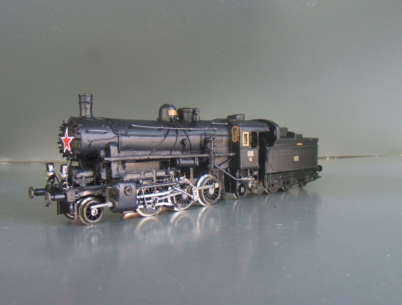

(#59778) GABA TT válasza GABA TT hozzászólására (#59777) Válasz Jún 16, 2018
Van egy kicsi ráadás is!

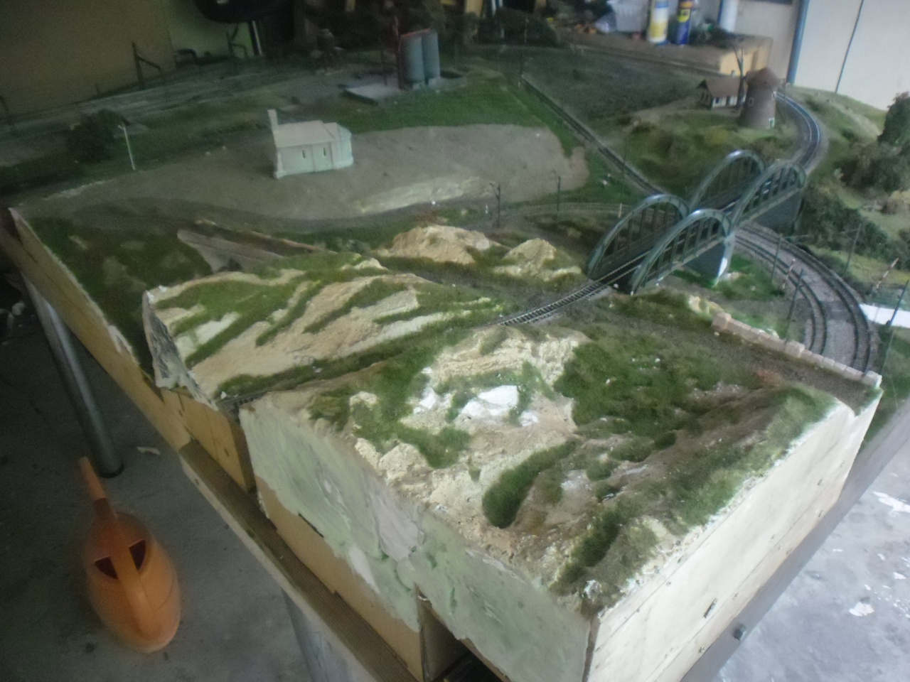

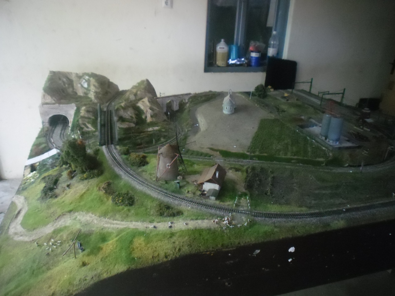

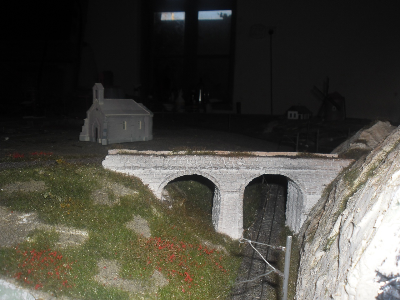

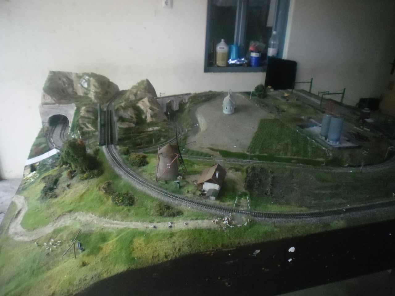

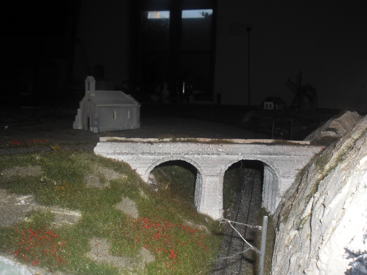

(#59779) GABA TT hozzászólása Válasz Jún 16, 2018

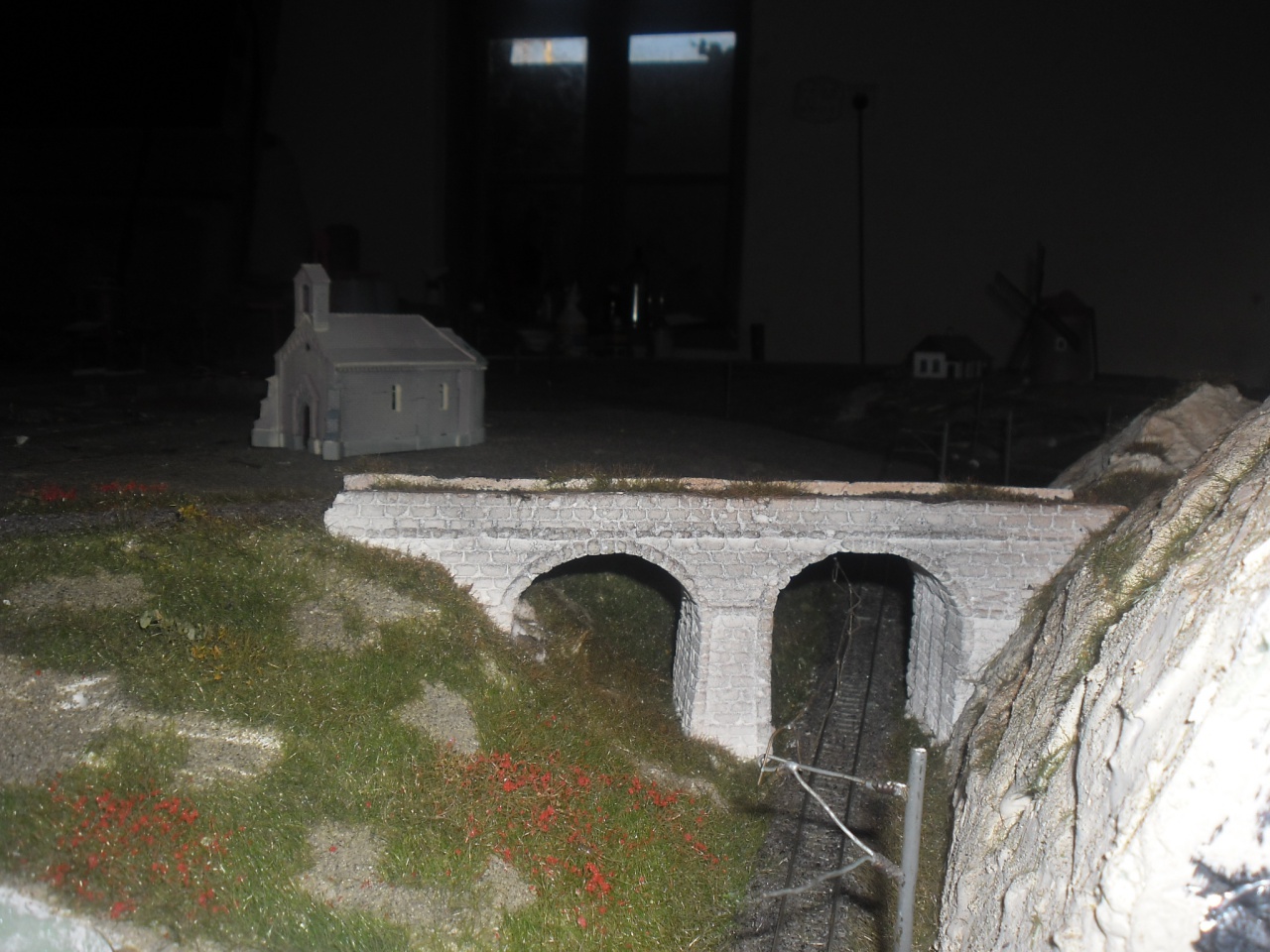

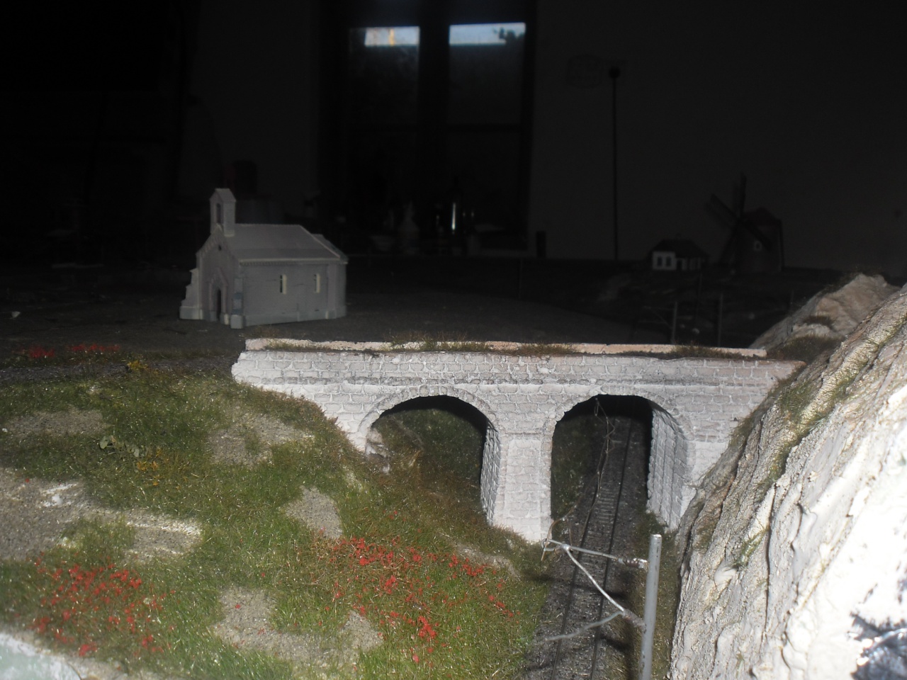

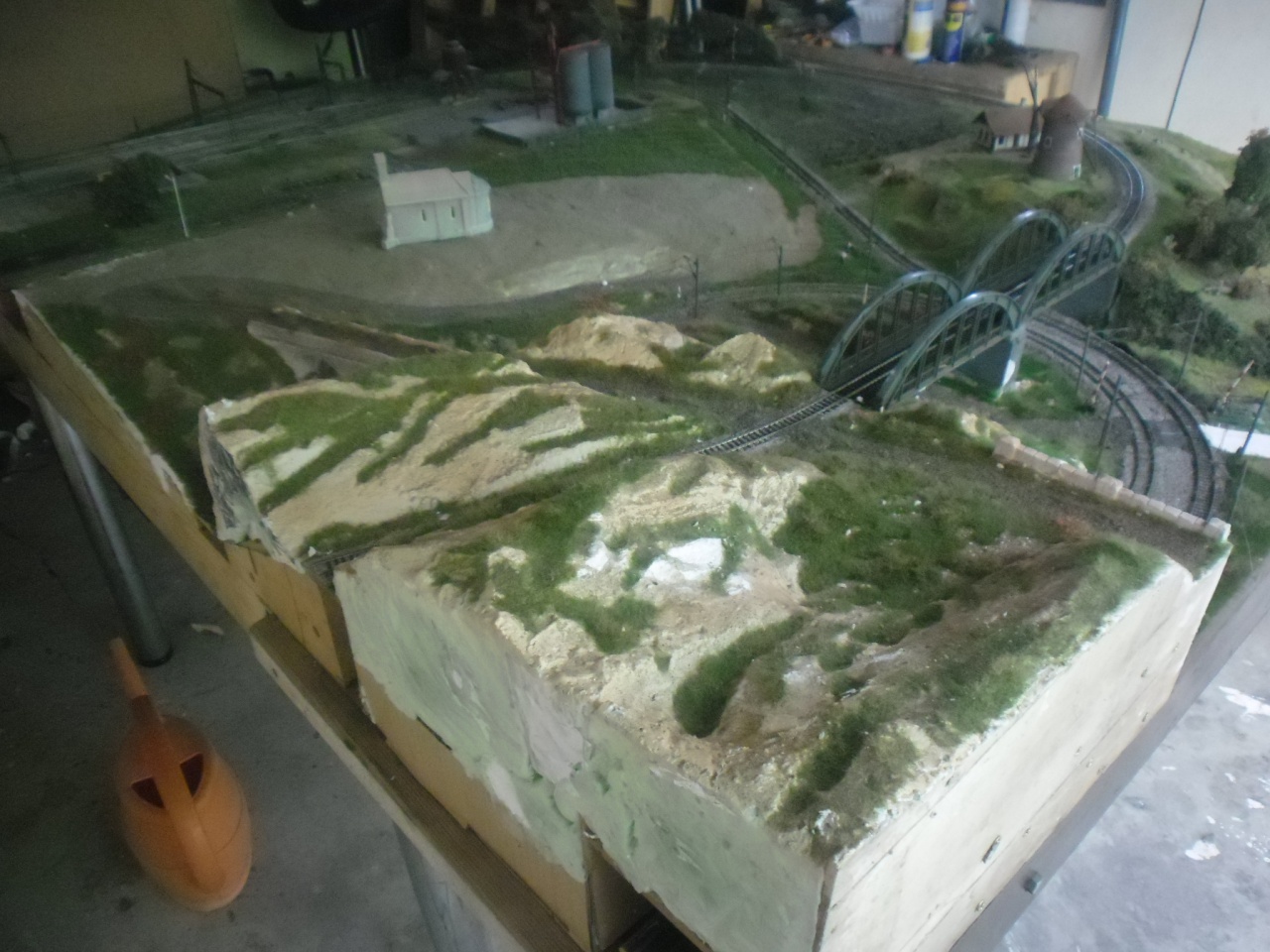

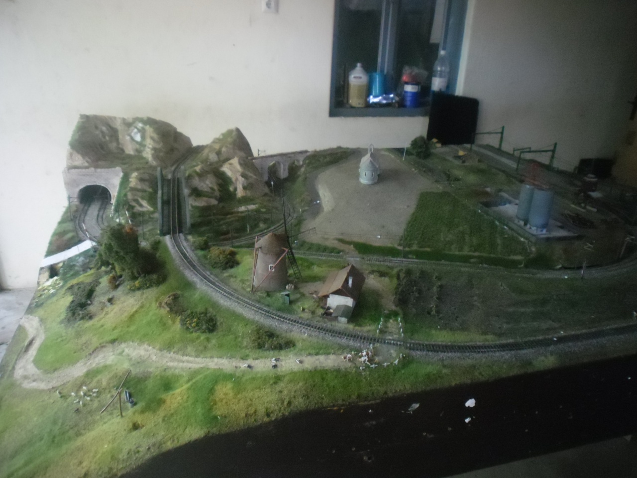

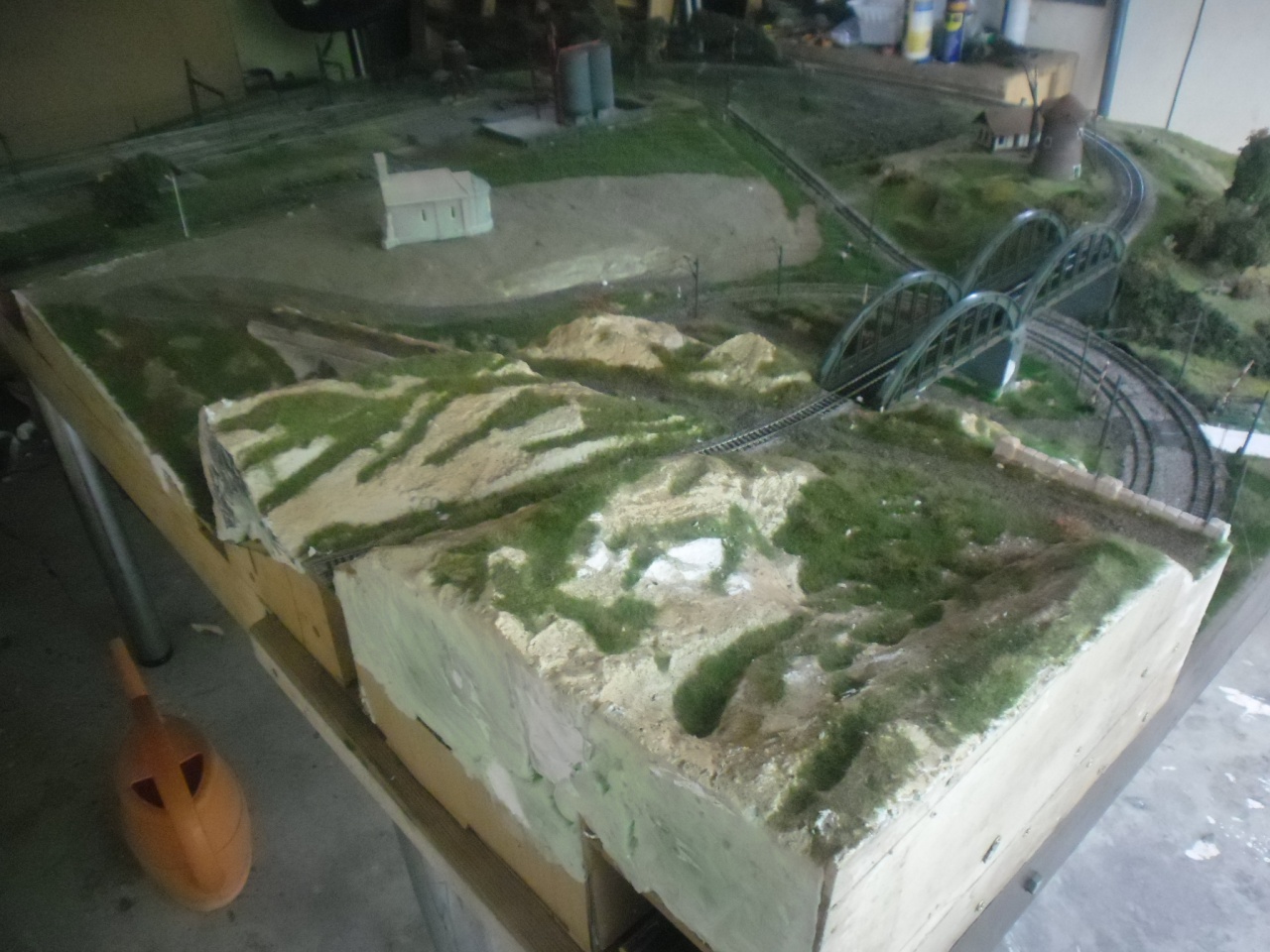

Terepasztal építés is gőzerővel folyik. A keretig ki dobtam a terepe nagy részét több okból. Nem volt szép a felhasznált anyag sem volt megfelelő, és bővíteni is szeretném majd a lehetőségét kell kialakítani rajta. Ballasagyarmaton ihletet kaptam, számomra új építő anyagokat próbáltam ki.
(#59786) maTTato válasza GABA TT hozzászólására (#59778) Válasz Jún 17, 2018
(#59790) Arctic37 válasza GABA TT hozzászólására (#59778) Válasz Jún 17, 2018
A 328-as alatt milyen hajtás van (saját, vagy gyári, ha utóbbi melyik mozdonyból)?

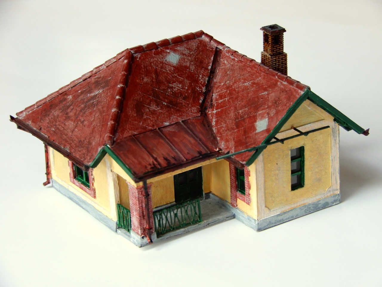

(#59792) G.F. Rákoskeresztúr hozzászólása Válasz Jún 17, 2018

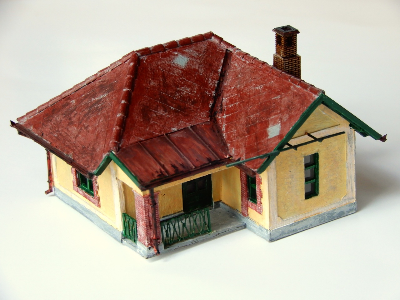

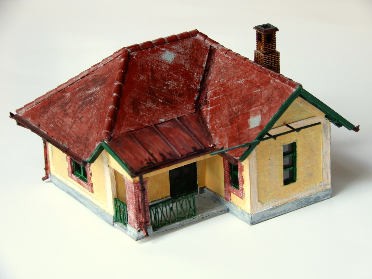

Házépítésbe kezdtem. Már majdnem készen van, de még a fémlemezek rozsdásításával nem vagyok elégedett(közben már sötétebbek is lettek).
(#59793) G.F. Rákoskeresztúr válasza G.F. Rákoskeresztúr hozzászólására (#59792) Válasz Jún 17, 2018
Bocs Frankye hogy ide tettem be, de TT Remélen nem gond!?
(#59794) maTTato válasza G.F. Rákoskeresztúr hozzászólására (#59792) Válasz Jún 17, 2018
A legjobban a kémény tetszik! (Mint ha kicsit bumszli lenne.) Hogy csináltad.... K**va jó lett a ház!!
(#59797) Frankye válasza G.F. Rákoskeresztúr hozzászólására (#59793) Válasz Jún 18, 2018
Már miért lenne gond? Illik ide is, oda is.
(#59800) G.F. Rákoskeresztúr válasza maTTato hozzászólására (#59794) Válasz Jún 18, 2018
Egy kőbányai feltörekvő tehetség...

(#59888) GABA TT válasza Arctic37 hozzászólására (#59790) Válasz Jún 26, 2018
Mindegyik alatt saját hajtómű van.

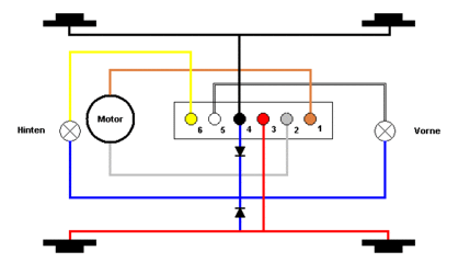

(#59986) GABA TT hozzászólása Válasz Júl 8, 2018
Dekóder kérdésem lenne. A fehérrel jelzett pólus a mottoré vagy a világításé. Mi történik ha fordítva kerül behelyezésre?
(#59987) GABA TT válasza GABA TT hozzászólására (#59986) Válasz Júl 8, 2018
NEM651 dekóderről lenne szó
(#59988) Arctic37 válasza GABA TT hozzászólására (#59987) Válasz Júl 8, 2018
Tádáá
(#59989) DinoTT válasza GABA TT hozzászólására (#59986) Válasz Júl 9, 2018
Mint a linkelt képen is látszik a fehér a világítás. Ha fordítva rakod be nem fog menni a motor csak a világítás sebesség függvényében világít.
(#59993) csíkosháTTú válasza DinoTT hozzászólására (#59989) Válasz Júl 9, 2018
Khmm, khmmm... izé
Ha a dekoder csatlakozóján van a fehér pötty, akkor az az 1. számú lábát jelöli, vagyis a motor pozitív pólusát.
(#59995) csíkosháTTú válasza Arctic37 hozzászólására (#59988) Válasz Júl 9, 2018
Ez kapcsolás így nem jó ám!
A NEM651 szabvány szerint a funkciók közös pólusa a 4. láb, vagyis a fekete vezeték, a bal sín! Ami egyébként a modellek fém váza is egyben, az esetek 98%-ban.
A rajz színezése is félrevezető, a NEM651 esetében a kék színű vezeték nincs használva!
