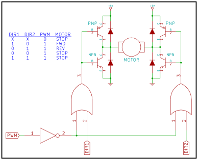

(#58958) etwg válasza BRUT hozzászólására (#58956)
Ápr 2, 2018 |
Mielött nekifogsz nézz körül az interneten a H hidak kapcsolásában mert most vettem észre, hogy a fekete fehér képen a szerzö összekeverte az NPN meg a PNP tranyokat.
Vannak komplementáris H hidak ahol felül NPN tranyok vannak alul meg PNP , az emmitterek vagy a kollektorok közösek, de vannak semikomplementáris kapcsolások 4 egyforma tranyoval.
Meg természetesen vannak ugyanilyenek FETekkel is (mint a szines képen).
Szoval lehet variálni meg lehet tévedni is, mint a berakott kapcsoláson ( az internetröl szedtem kapásbol). De van ott rengeteg jo kapcsolás is meg irodalom is.
Ez jonak néz ki és ott van a táblázat is mikor mi történik:
(#58959) BRUT válasza etwg hozzászólására (#58958)
Ápr 2, 2018 |
Ezt az uj rajzot nem értem.
a PWM miért van egy logikai NoT kapura kötve?
Onnan pedig a vagy kapukra.
(#58960) etwg válasza BRUT hozzászólására (#58959)
Ápr 3, 2018 |
Ott van a táblázatban a válasz. Azért, hogy ha 0 a PWM akkor álljon a motor, de az ilyesmit jobb ha magad kisérletezed ki. Ha meg van a hid probálgasd mikor hogyan kapcsol és azt a logikát valositsd meg ami neked kell.
Alapbol a rajzon levö hid igy müködik:
Ha a bal oldali tranyok bázisa magas (H) a jobboldaliaké meg alacsony (L) akkor a bal also tranzisztor meg a jobb felsö van nyitva. Azaz a motoron -/+ polaritás van. Ha meg L/H a bemenet akkor a bal oldali felsö meg a jobb oldali also tranzisztor van nyitva azaz a motoron forditott lesz a polaritás +/- . Minden más esetben a motoron egyforma polaritás lesz, azaz állni fog. Vagy -/- vagy +/+ polaritással a kapcsain. Ezekkel kell neked eljátszanod amikor irányt és sebességet akarsz vezérelni. |
(#58961) proba válasza etwg hozzászólására (#58958)
Ápr 3, 2018 |
Azért ezt így ne építsd meg. Biztos tranzisztorhalál.
Lehet ez sem jó, de a fetes rész szerintem nem hibás első ránézésre. Bővebben: Link |
(#58962) etwg válasza proba hozzászólására (#58961)
Ápr 3, 2018 |
Nem biztos, hogy meghalnak a tranyok. (Az ellenpár védi).
Igaz én sem épitettem nagyon hidat bipoláris tranyokbol. Ha biztosra akar menni akkor 4 ellenállot köt minden bázisba. De ezt mind ki kell probálni. |
(#58963) csíkosháTTú válasza etwg hozzászólására (#58958)
Ápr 3, 2018 |
Ez nagyon csak egy skicc, és nem megépíteni való kapcsolás...
Ha egy logikai kapu bemenetét nem tesszük sehova*, sem 0V-ra sem tápfeszültségre, akkor érdekes dolgok sülhetnek ki a kapu kimenetén, ha a másik bemenetére meg érkezik valami...
Nem egyszerűbb egy L272-es IC?
*: Most nézem, hogy azért a táblázatban le van írva, hogyan kell a kapukat vezérelni. De az első sorát kihagytam volna, az nem vezet sehova. |
(#58964) csíkosháTTú válasza etwg hozzászólására (#58962)
Ápr 3, 2018 |
Kell valami korlátozás a bázishoz. |
(#58965) proba válasza etwg hozzászólására (#58962)
Ápr 3, 2018 |
A tranzisztorok közül kettő biztosan meghal ugyanis két nyitott dióda van sorba kötve az 5V-os tápon. (tranzisztor EB-BE) Olyan H híd kapcsolást kell keresni, ha jót akar az ember, amiben külön tápról megy a motor és a vezérlés. Ezt vagy egy egybeépített híd tudja, vagy minimum 6 tranzisztor. ( 4 a hídágban 2 meg ezeket vezérli.) Így garantálható hogy minden tranzisztor rendesen nyit, és tápig lesz vezérelve a motor. |
(#58966) etwg válasza csíkosháTTú hozzászólására (#58964)
Ápr 3, 2018 |
Szerintem az alkoto azzal számolt hogy a CD40xx logika csak bizonyos mennyiségü delejt tud magábol kiadni, és az védi a tranyokat.
De természetesen jobb ha berak a bázisokba némi ellenállást.

(#58985) BRUT válasza etwg hozzászólására (#58973)
Ápr 5, 2018 |
Köszönöm szépen mégegyszer !
Amint lesz idöm kipróbálom.
Tranyok vannak ithon az ellenállás se lesz gond. Kapum pont nincs ,de az már nem olyan lényeges. Majd arra is sor kerül.
Bocsi ha nem értettem jól de a végén melyik szines rajz alapján készitetted a kapcsolást?
Az amit legutoljára posztoltál? |
(#58986) etwg válasza BRUT hozzászólására (#58985)
Ápr 5, 2018 |
Az OR kaput megcsinálhatod 2-2 diodával az invertort meg egy tranzisztorral. Ezért nem érdemes venni 2 IC-t.
Az IMG_3093-as rajzrol beszélünk ( az utolso a rajzok között.) |
(#58987) proba válasza etwg hozzászólására (#58986)
Ápr 5, 2018 |
Szerintem az kizáró vagy kapu, az helyett meg nem jó a dióda. Egy Ic is elég, egyik kapuját a négyből lehet inverternek használni.( ha az egyik bemenet magas, akkor a másikat invertálja) |
(#58989) etwg válasza proba hozzászólására (#58987)
Ápr 5, 2018 |
Ha lehuzza egy-egy ellenállással a bázis ellenállásokat a földre, akkor a két dioda éppen egy OR logikát fog alkotni.
Hogy ugyanarrol beszéljünk, itt a komplett rajz:
