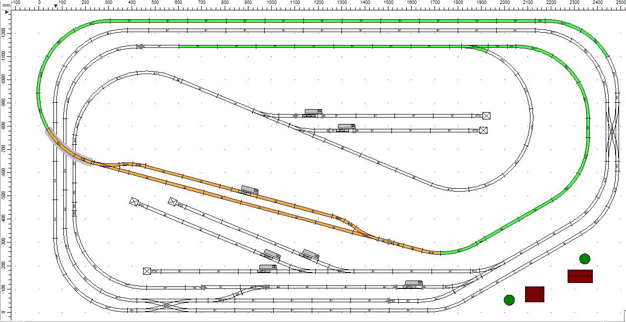

(#17937) csíkosháTTú válasza STTaradder hozzászólására (#17906) Válasz Jún 11, 2013
Igen, egy hurok modul kell a 2. képen látható tervhez. Én a bal oldalon található, a belső kör kiágazó váltója mögött, és a híd előtt szakaszolnám le.
De komoly kétségeim vannak az emelkedőkkel kapcsolatban. Kiszámoltad, ki jön rendesen minden magasság?
(#17940) csíkosháTTú válasza STTaradder hozzászólására (#17906) Válasz Jún 11, 2013
Még valami eszembe jutott. Én nem így csinálnám meg a felső állomás bekötését, ahogy a jobb oldalon van, a külső körben egy vonali elágazó váltóval (ráadásul védőváltó nélkül). Én tovább vinném azt a kis hidat, át mindkét vágány felett, és kívül egy harmadik vonali vágányként behoznám alul a nagy állomás 4. vágányára a jobb oldalon.
Persze nem látom a tervezett magasságokat, így nehéz bármilyen tippet is adni.

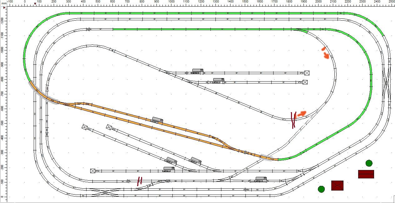

(#17942) STTaradder válasza csíkosháTTú hozzászólására (#17940) Válasz Jún 11, 2013
Erre gondoltál?

(#17943) STTaradder válasza csíkosháTTú hozzászólására (#17937) Válasz Jún 11, 2013
A húrok modul bekötése így jó lenne?
A második ha a fekete vonal is váltó kapcsolat.
Az emelkedőkre is van 1-2 cm kezdeti ráhagyás és süllyeszteni is tudom a vonalat ha kell.

(#17945) csíkosháTTú válasza STTaradder hozzászólására (#17942) Válasz Jún 11, 2013
Erre gondoltam, sárgával rajzoltam bele.

(#17953) STTaradder válasza csíkosháTTú hozzászólására (#17945) Válasz Jún 11, 2013
Na így már sokkal jobb az még meg tudom csinálni gond nélkül.
A 2-es hurok rész azért kell mer ahogy Váltógyártó is írta ha jobbra indulok el és felmegyek a felső állomásra majd utána a te sínvonaladon le, akkor balra áll a mozdony és akkor leakasztás nélkül már nem tudok fel menni.
(zöld szín az emelkedők, narancs a fenti szint 5 cm, fehér a nulla, a középső emelkedő 2 cm-es kezdésről indul, a híd alatt és az alagutak -1cm-re )
(#17954) FriTTz válasza STTaradder hozzászólására (#17953) Válasz Jún 11, 2013
A bal oldalon a belső körön a hosszú híd előtt szerintem rövid a zöld rész.
(#17955) STTaradder válasza FriTTz hozzászólására (#17954) Válasz Jún 11, 2013
#17953 Módosítva "a középső emelkedő 2 cm-es kezdésről indul"
Egy hegyvidéki terep lesz kialakítva.
(#17956) FriTTz válasza STTaradder hozzászólására (#17955) Válasz Jún 11, 2013
A baj még mindig fent áll mivel ez miatt a 2 centi miatt feljebb van a felső állomás is mivel "rálóg" erre a vágányra!
Hacsak úgy nem, hogy a váltó van csak megemelve és előtte-utána lejt illetve emelkedik a vasút!
(#17959) STTaradder válasza FriTTz hozzászólására (#17956) Válasz Jún 11, 2013
Nyilván meg a csatlakozó sín is még kb 1 db G1 és 1 db R11.
Akkor így:
"mindkét híd alatt és az alagutak -1cm-re"
(#17962) FriTTz válasza STTaradder hozzászólására (#17959) Válasz Jún 11, 2013
Nem muszáj mínuszba vinni ha dombra rakod azt a váltót!
Szerintem, bár kemény munka lesz úgy megcsinálni a pályát ott, hogy ne legyen fennforgás!
Ha esetleg még eltolnád a váltót jobbra akkor még nyernél vele emelkedőt!

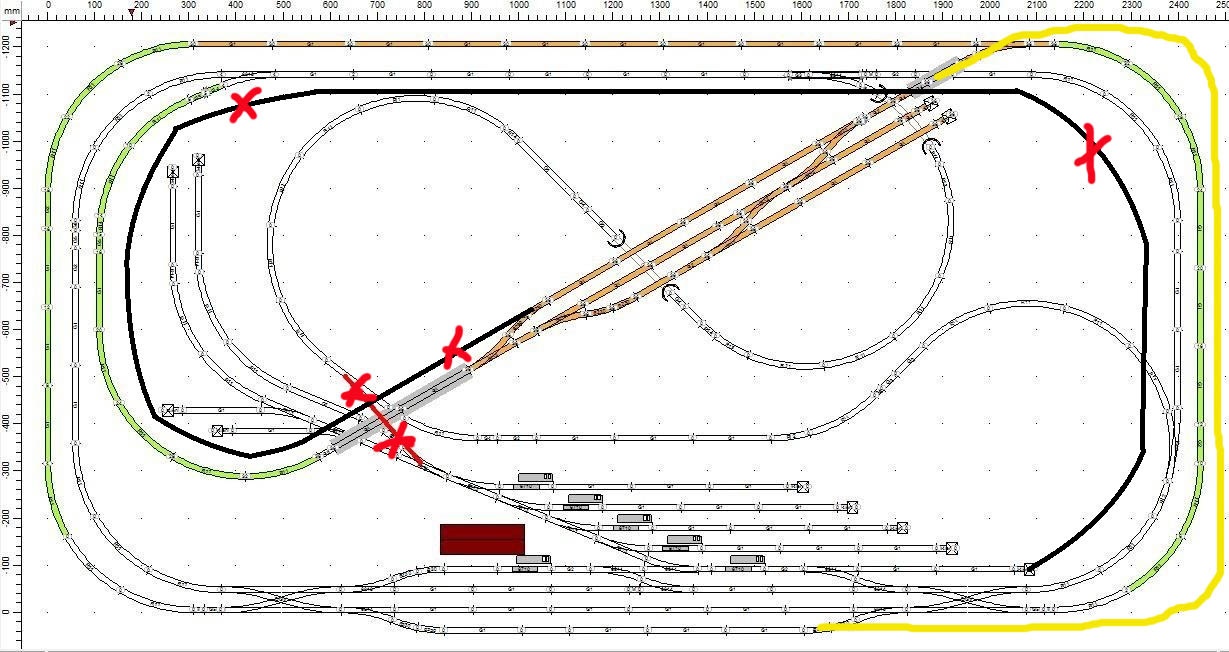

(#55274) STTaradder hozzászólása Válasz Feb 7, 2017
Na újra terveztem az asztal húrok részét hogy vissza is tudjam fordítani a vonatokat.
Így is rendben van a húrok rész a piros két nyil közti szakasz?
Köszi

(#55275) csíkosháTTú válasza STTaradder hozzászólására (#55274) Válasz Feb 7, 2017
Nem igazán.
A bal oldali szakaszolást át kell tenni a váltó másik oldalára. Igaz az arrafelé járó vonatok maximális hossza így behatárolt lesz.
(#55276) diginewl válasza STTaradder hozzászólására (#55274) Válasz Feb 7, 2017
Belerajzoltam. Itt a rövidzár rész, ezt kell a modulnak feloldania.
Dupla piros vonalkák.
(#55277) STTaradder hozzászólása Válasz Feb 7, 2017
Oké értem az új váltó is gondot okoz. Az új tervezetnél a szakaszolás a két piros nyíl közti szakasszal és húrok modullal már jó lehet?
Lent így nem lesz gond?

(#55280) etwg válasza STTaradder hozzászólására (#55277) Válasz Feb 8, 2017
Nem jo a diginewl kolléga már megrajzolta neked, hogy hol kell szigetelni.
(#55282) csíkosháTTú válasza STTaradder hozzászólására (#55277) Válasz Feb 8, 2017
Igen, és diginewl kolléga által javasolt is megfelelő. Előbbi esetnél a max vonathossz nyilván rövidebb lehet csak. Mindkéát esetben a vágányokat mindkét végén, és mindkét sínszálon sigetelni kell, és a szigetelések közötti szakaszt a hurokmodullal ellátni árammal.
Jajj!! Egy fenét! Most nézem csak meg jobban!
Az általam javasolt megoldás, amit be is rajtzoltál, sajnos nem jó! diginewl kolléga megoldása a megfelelő. Ezer bocsánat, elnéztem egy vágányt!
(#55286) STTaradder hozzászólása Válasz Feb 8, 2017
De ha csak az általa bejelölt közbenső szakaszt szigetelem le és kötöm hurokmodulra.
Az íves váltó és annak szakaszával nem lesz gond?
(#55287) etwg válasza STTaradder hozzászólására (#55286) Válasz Feb 8, 2017
Huzd végig az ujjad a rajzon ( nem látom az ives váltot) és azt a szakaszt kell kiszigetelni ahol hirtelen ellenkezö irányba kell menned. Az adott rajzon a diginewl kolléga által bejelölt szakasz ilyen. Ha a középsö váltot egyenesbe állitid akkor mindig egy irányba megy a vonat, igy a válton nincs gond, csak amikor kitéröbe megy akkor kerül, de csak utánna, a konfliktusba.
(#55297) STTaradder hozzászólása Válasz Feb 10, 2017
Ezzel az ujj végig húzós megoldással rájöttem hogy az új szakasz beiktatásával sem tudom az alul jobbra elinduló szerelvényt bal irányba fordítani. Így nincs értelme, mást kell kitalálnom
Addig is köszi.
(#55298) diginewl válasza STTaradder hozzászólására (#55297) Válasz Feb 10, 2017
Ha ide-oda akarod forgatni a szerelvények "járását", akkor kell egy másik, ellenkező irányú hurok is. Mert jelen esetben csak egy irányba forgathatók meg a szerelvényeid.
