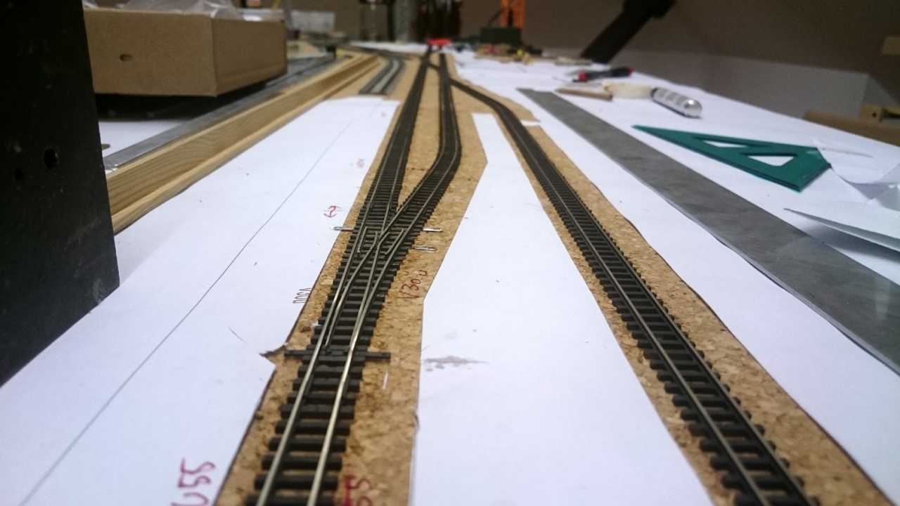

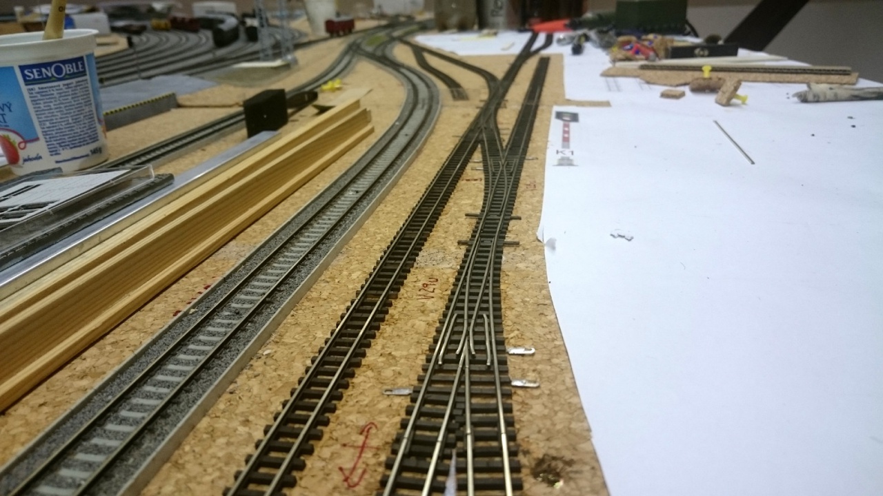

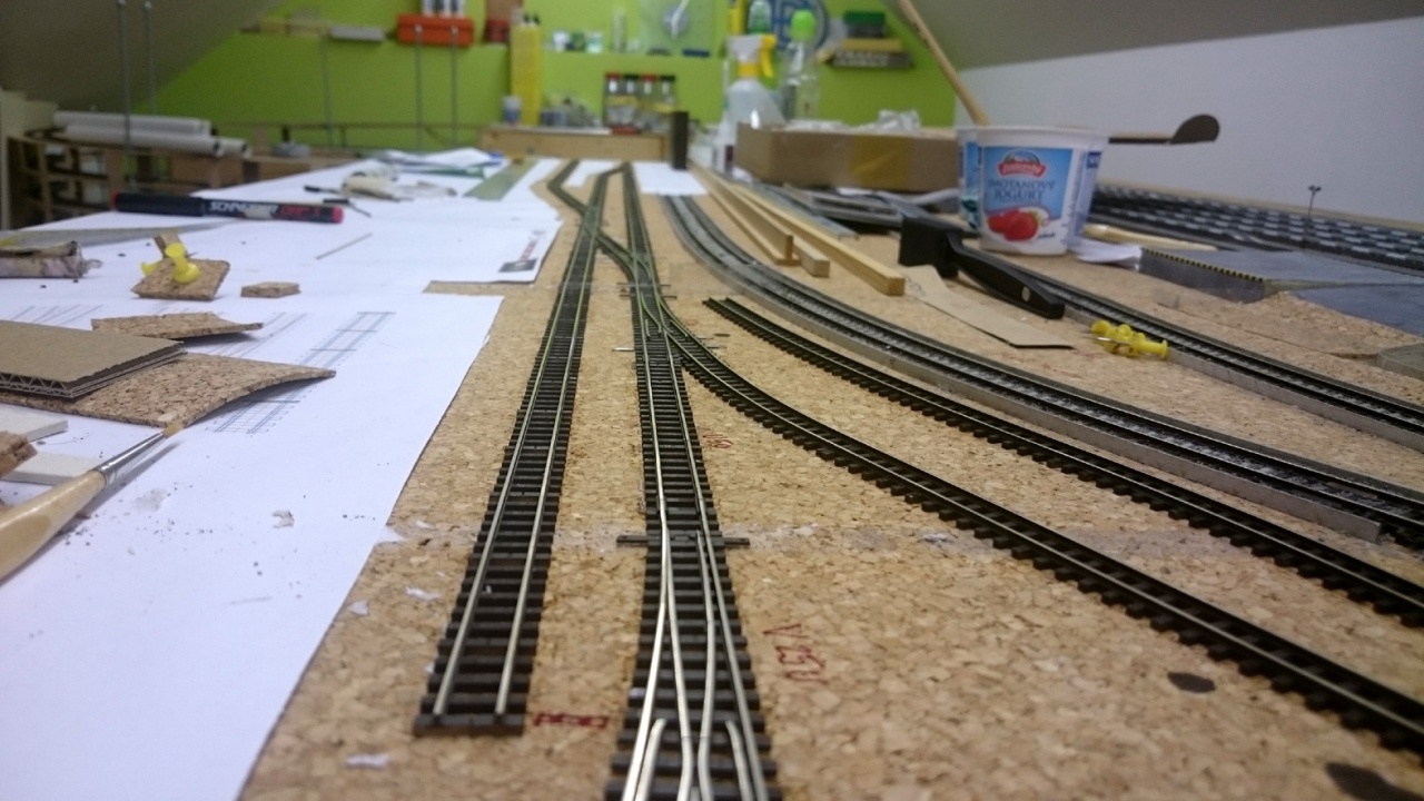

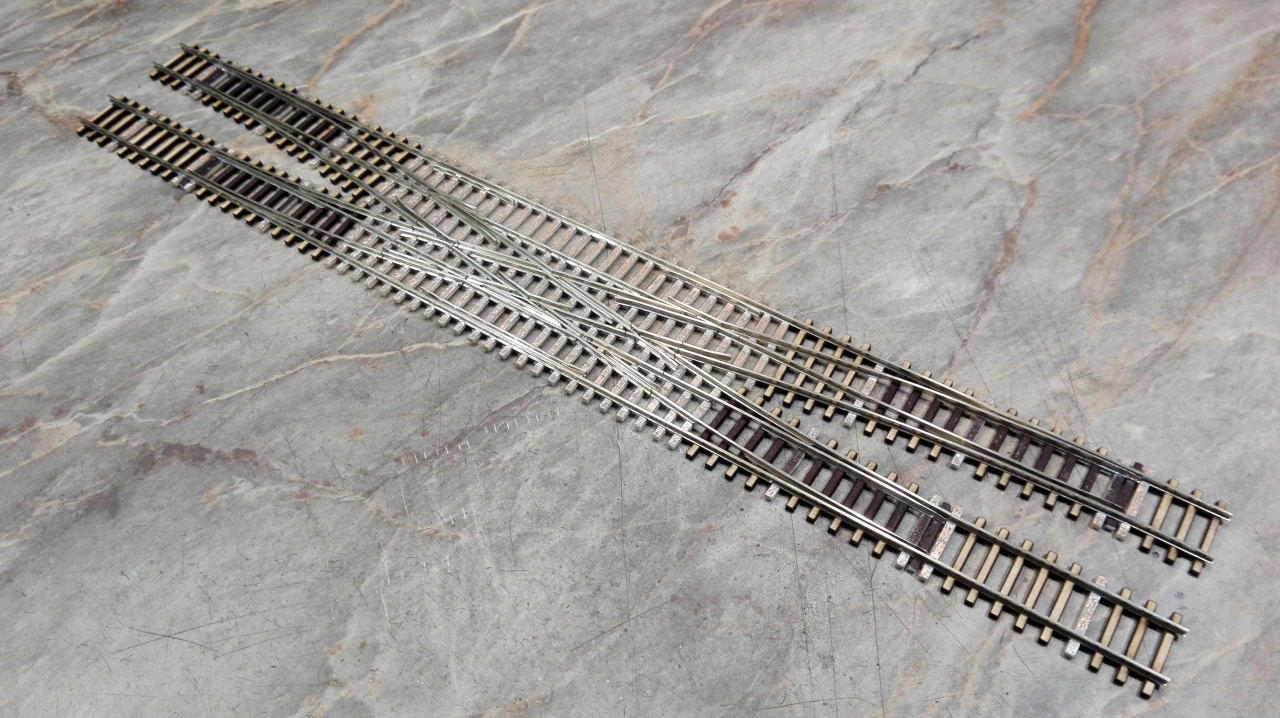

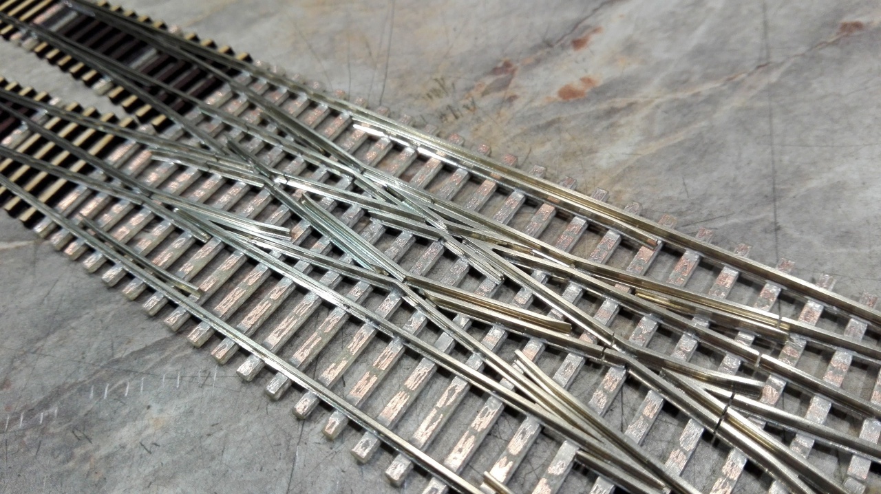

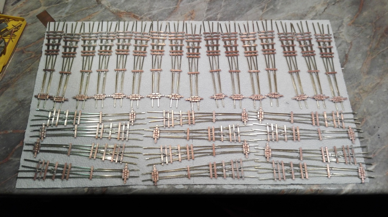

Most épp 28 darab TTe kitérővel küzdök...
(#53796) Váltógyártó válasza Váltógyártó hozzászólására (#53794) Válasz Okt 28, 2016
Az előző adag beépítve.
(#53797) Váltógyártó válasza Váltógyártó hozzászólására (#53796) Válasz Okt 28, 2016
(#53800) TTGábor hozzászólása Válasz Okt 29, 2016
Gratulálok, a megszokott minőség Látom alakul szépen az asztal
(#53804) Váltógyártó válasza TTGábor hozzászólására (#53800) Válasz Okt 29, 2016
Igen, bár ez Szlovákiában alakulgat, nem nálam...

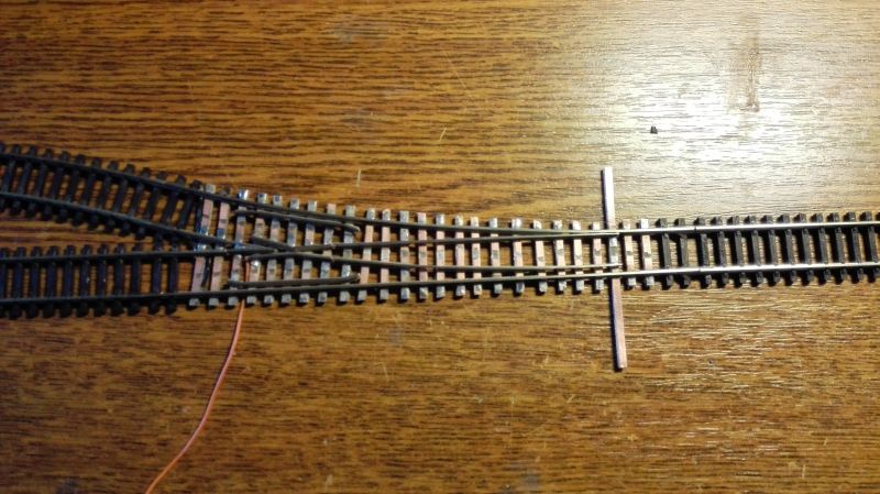

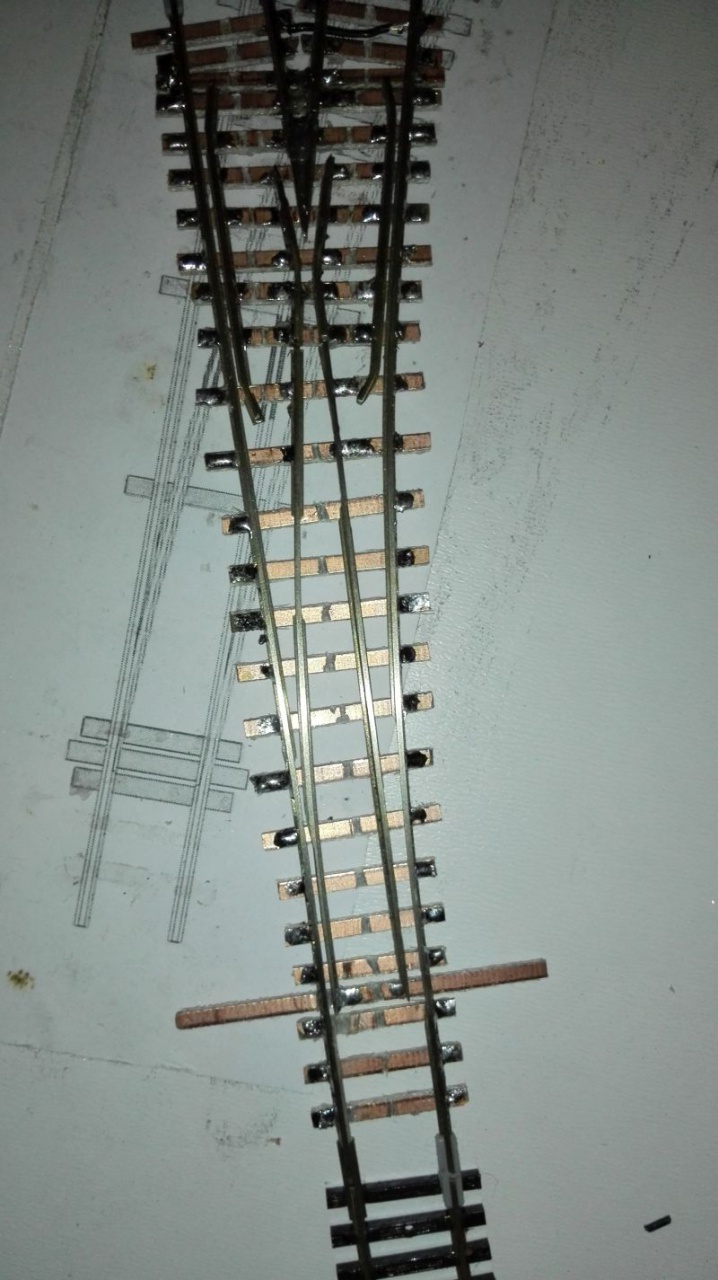

(#53836) HarciSün hozzászólása Válasz Nov 2, 2016
Volt egy kis időm úgyhogy kísérleteztem, építgettem... Az egyik egy EW2 akar lenni a másik egy gyári íves átalakítása, hogy a csúcssínekben ne legyen "törés".
Még mindig nem tökéletes (még mindig van egy kis döccenés a keresztezésnél) de lassacskán tanulgatok/próbálkozom...
Én a vágáshoz és a csiszoláshoz is kis "dremmel" korongot használok - csiszolásra mi a legjobb eszköz? (pl a csúcssínek kihegyezésére)
(#53837) Váltógyártó válasza HarciSün hozzászólására (#53836) Válasz Nov 2, 2016
„Én a vágáshoz és a csiszoláshoz is kis "dremmel" korongot használok - csiszolásra mi a legjobb eszköz? (pl a csúcssínek kihegyezésére)”
Kis satu és reszelő.
(#53838) HarciSün válasza Váltógyártó hozzászólására (#53837) Válasz Nov 2, 2016
Értem. Reméltem, hogy van valami "gépi" megoldás erre
(#53839) Váltógyártó válasza HarciSün hozzászólására (#53838) Válasz Nov 2, 2016
Igazából nincs, mindenki otthon ügyeskedik ki valami gépet. Nekem egy házilag átalakított szalagcsiszolóm van, de ezt elég komoly munka (és gépmunka) volt megcsinálni, és ez sem tökéletes, csak gyorsabb, mint kézzel. Néhány darabnál a satu-reszelő kombinációnál nincs jobb.

(#53856) HarciSün válasza Milos Grimasz hozzászólására (#53840) Válasz Nov 2, 2016
És ha elkopik a csiszolópapír akkor hogyan cseréled? Vagy egyszerűen csinálsz másikat?
A váltók keresztezésénél nem tudtam még kikísérletezni azt az optimális méretet ahol nem is szorul a kerék és nem is döccen - sok, gyakorlás kell ehhez.
Viszont remek időtöltés és nagy élmény amikor a próba vonat végre átmegy az ember "művén"

(#53860) somitomi válasza HarciSün hozzászólására (#53856) Válasz Nov 2, 2016
Én már attól végtelenül boldog voltam, hogy az RP25-ös kerekű kocsijaim kibírják a geoline vááltóba házilag gyártott keresztezést. Pedig az a csúcssínhez képest semmi idő alatt kireszelhető, ráadásul a méreteit is jól le lehet koppintani a gyári öntvényről.
(#53862) Milos Grimasz válasza HarciSün hozzászólására (#53856) Válasz Nov 3, 2016

(#53863) etwg válasza Váltógyártó hozzászólására (#53839) Válasz Nov 3, 2016
Nem is a csiszolás maga a gond, hanem a munkadarab biztos és pontos felfogása illetve tartása a csiszolás alatt.
(#53864) JZoli válasza etwg hozzászólására (#53863) Válasz Nov 3, 2016
Azt hiszem, hogy most megfogtad a lényeget!
(#53865) etwg válasza JZoli hozzászólására (#53864) Válasz Nov 3, 2016
Valamikor amikor ilyesmit csináltam akkor egy vastag (3 mm) NYAK-ra felforrasztottam néhány sinpapucsot és abba szurtam bele a sinszálat. NYÁKot meg egy hajdani orás esztergapad szupportjára csavartam igy pontosan lehetett a sinszálat mozgatni a csiszolokorong irányába.

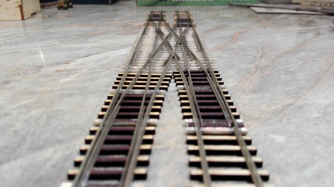

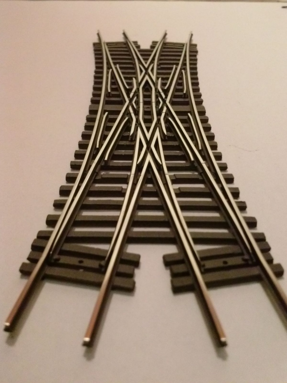

(#53916) Váltógyártó hozzászólása Válasz Nov 5, 2016
Aszimmetrikus TT hózentróger.
Erre az extrém megoldásra azért van szükség, mert normál elrendezéssel nem lehetett megépíteni 34mm-es vágánytengely-távolság közé. A normál hózihoz a vágánytengely-távolság legalább a nyomtáv háromszorosa kell, hogy legyen, ami ugye TT-nél 36 mm. Ha a távolság ennél kisebb, akkor a vezetősíneket nem lehet kialakítani, ezért a szíveknél kisiklanak a vonatok. Ezzel a megoldással az egymáshoz közelebbi váltók vezetősínei beköltöztek az átszelésbe, Az átszelési szívdaraboké pedig kikerültek a váltószívek elé.

(#53928) TTGábor válasza Váltógyártó hozzászólására (#53916) Válasz Nov 7, 2016
Gratulálok , igen izgalmasan néz ki ez az aszimmetrikus "hózi"
(#53936) Frankye válasza Váltógyártó hozzászólására (#53916) Válasz Nov 7, 2016
Hűha! Átlátni sem egyszerű...
(#53946) Váltógyártó válasza Frankye hozzászólására (#53936) Válasz Nov 7, 2016
Pedig ez annyira nem bonyolult, csak a két kapcsolat el van tolva a középhez képest, ezért került lejjebb az átszelés.

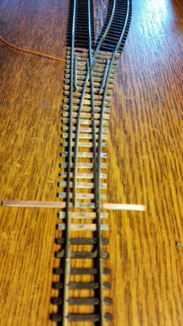

(#53970) HarciSün hozzászólása Válasz Nov 8, 2016
Ez persze korántsem ilyen bonyolult - sima EW2, de mégis elvoltam vele vagy 2 napig...
Festeni kéne csak nem tudom milyen színre - sima feketére nem szeretném, valami sötétbarna "fa-talpfa" szerű szín kellene. (Mert a modern betonaljas talpfák precizitását azért messze nem éri el, pedig a szürke egyszerű lenne)
