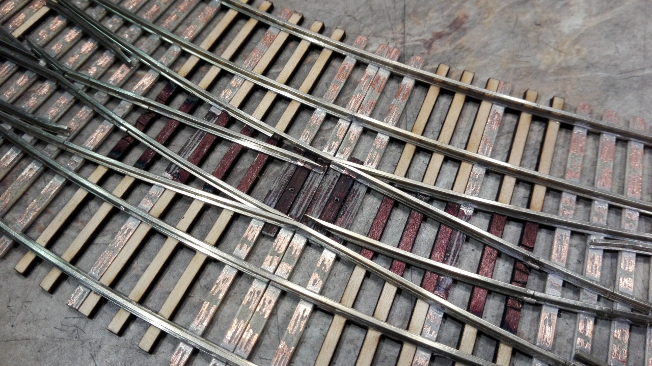

(#51689) Váltógyártó válasza Váltógyártó hozzászólására (#47467) Válasz Jún 22, 2016
Most kaptam Német honból, friss ropogós...
(#51690) Váltógyártó válasza Váltógyártó hozzászólására (#51689) Válasz Jún 22, 2016
(#51698) DZolTTán válasza Váltógyártó hozzászólására (#51690) Válasz Jún 23, 2016

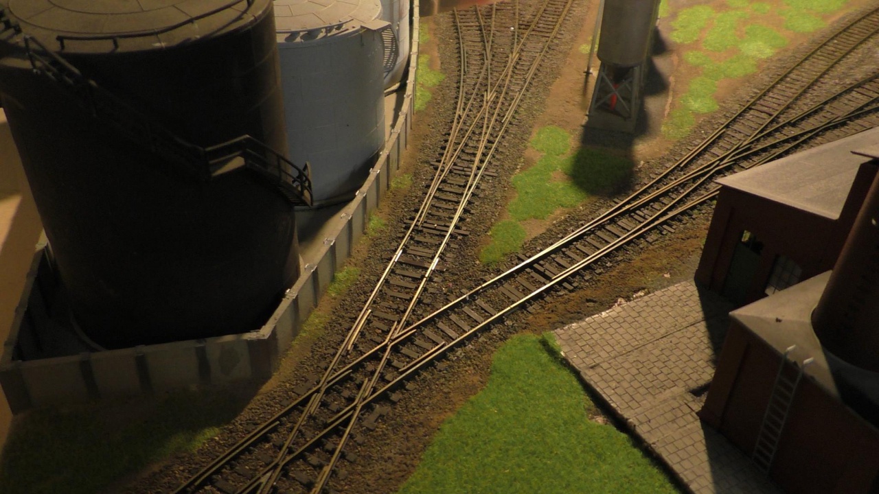

Te csináltad őket? A silók közötti hármas pont olyan, mint ami az állomásodra kéne, nem?
(#51711) róbertke hozzászólása Válasz Jún 24, 2016
Négyszervós Hózentróger...
(#51726) Váltógyártó válasza DZolTTán hozzászólására (#51698) Válasz Jún 25, 2016
„Te csináltad őket?”
Ki más?
„A silók közötti hármas pont olyan, mint ami az állomásodra kéne, nem?”
Csak jóval kisebb ívvel.

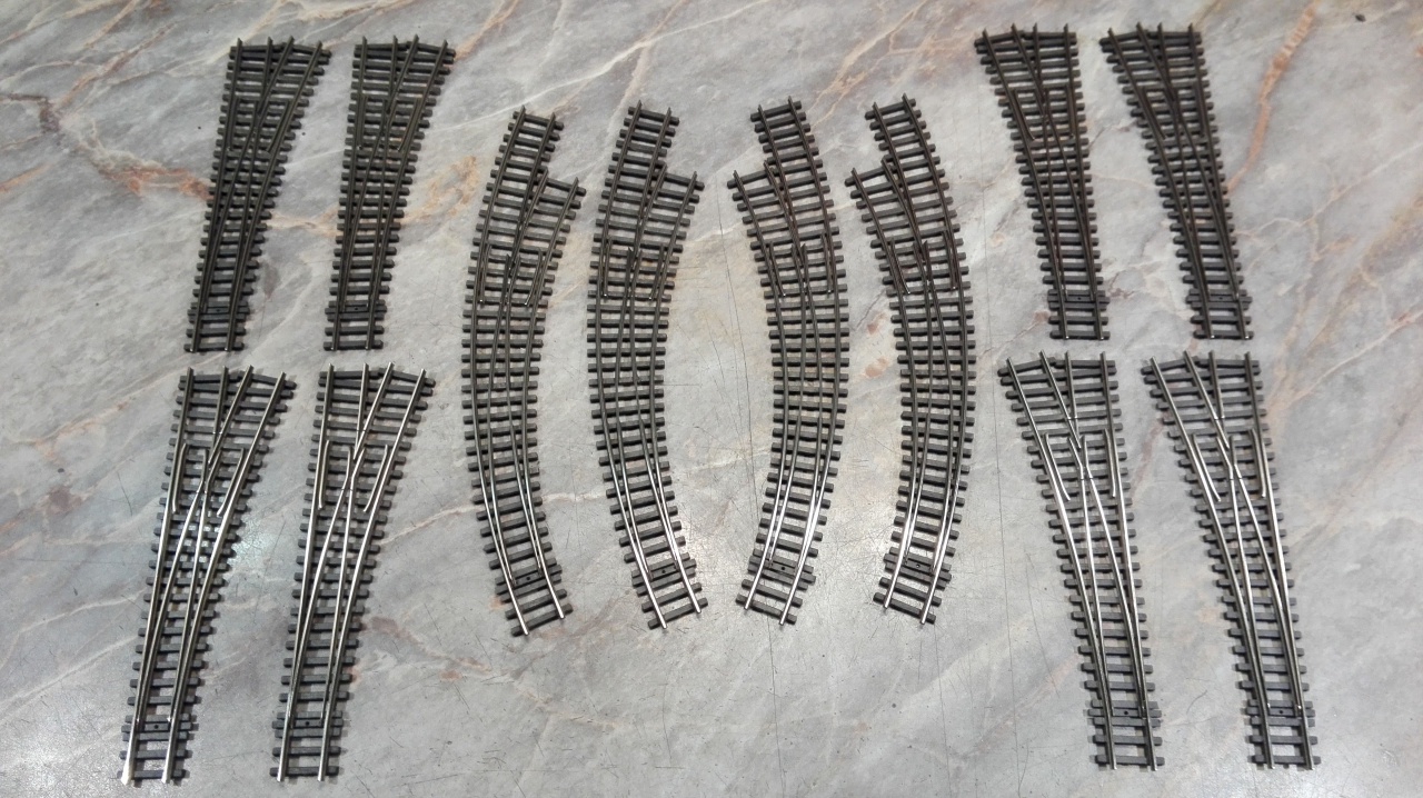

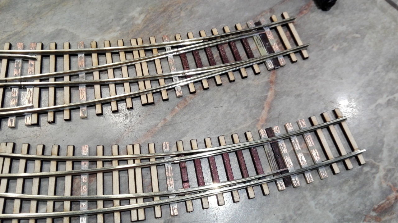

10 fokos ROCO geometria alapján készült H0 kitérő. Érdekesség, hogy mivel PECO CODE 100 flexihez lesz csatlakoztatva, így a tősínek és a villasínek ebből a profilból készültek, de modellezőtársunk rugalmas csúcssíneket szeretett volna, így a belső sínekhez TILLIG 2,5mm-es profilt használtam.
(#51981) Váltógyártó hozzászólása Válasz Júl 8, 2016

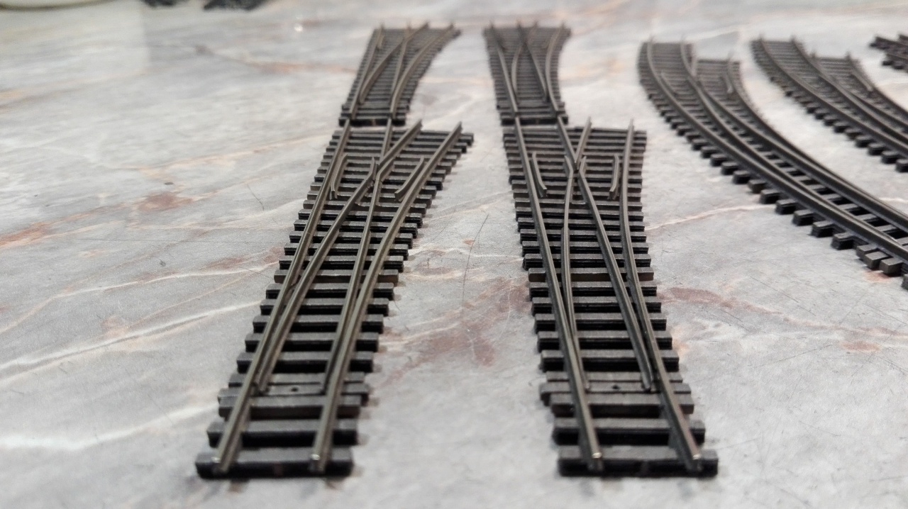

A rövidebb 10 fokos TT kitérők.

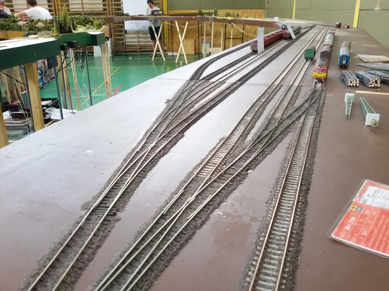

Keszthely állomás. Lesz...

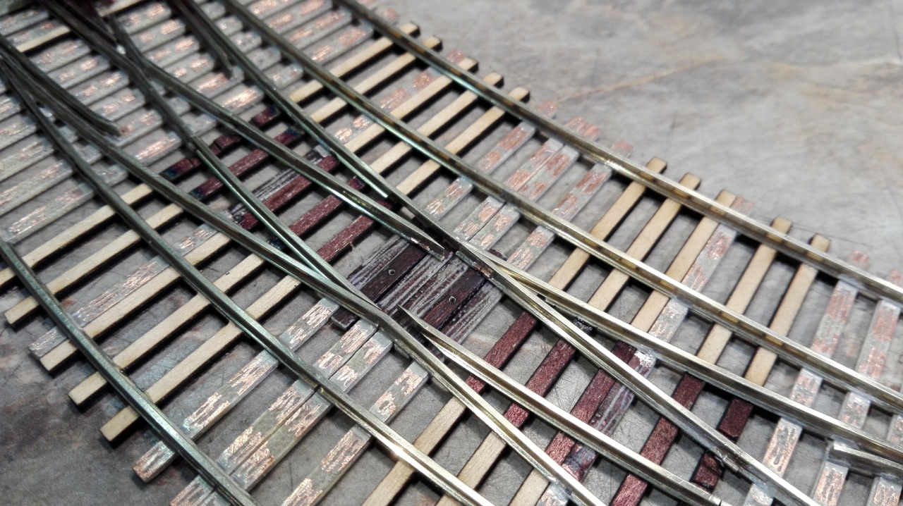

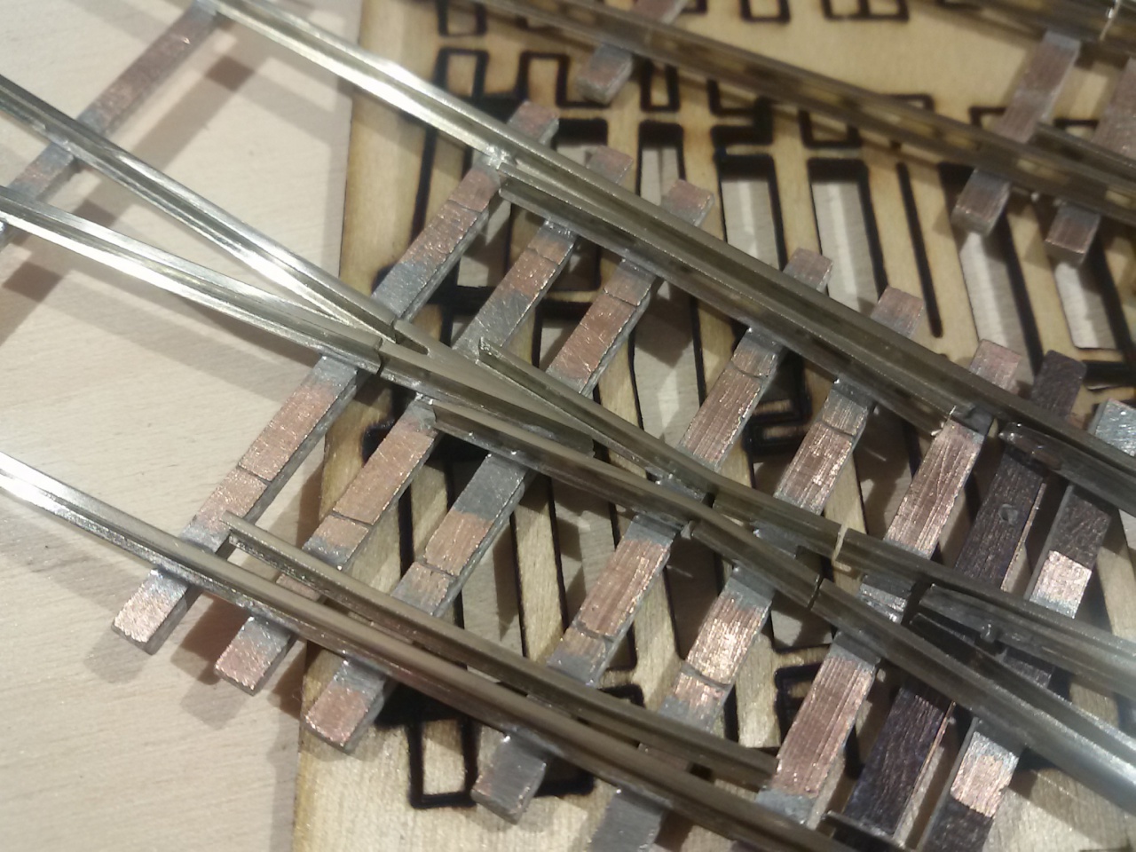

Fleischmann N 15 fokos és íves geometria alapján készült kitérők.

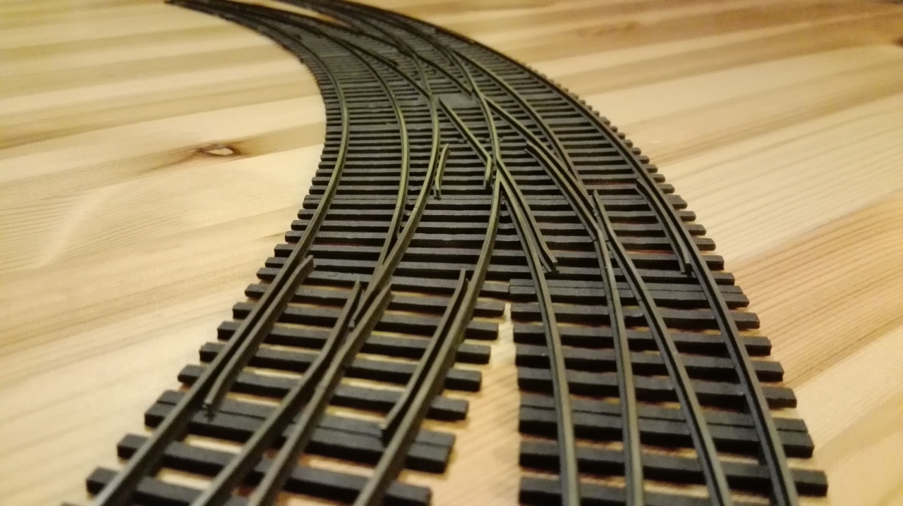

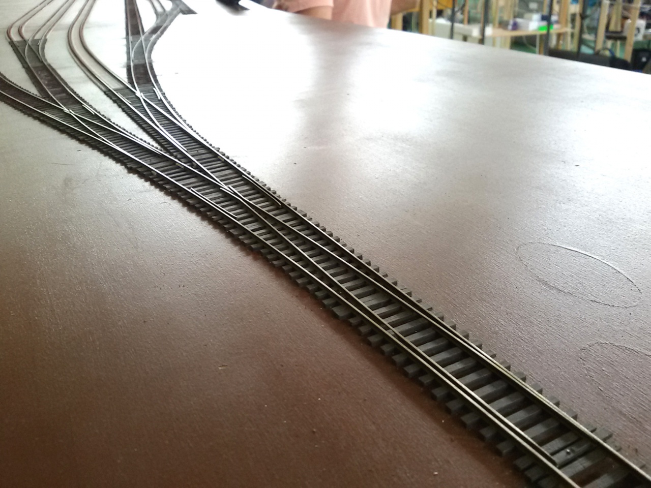

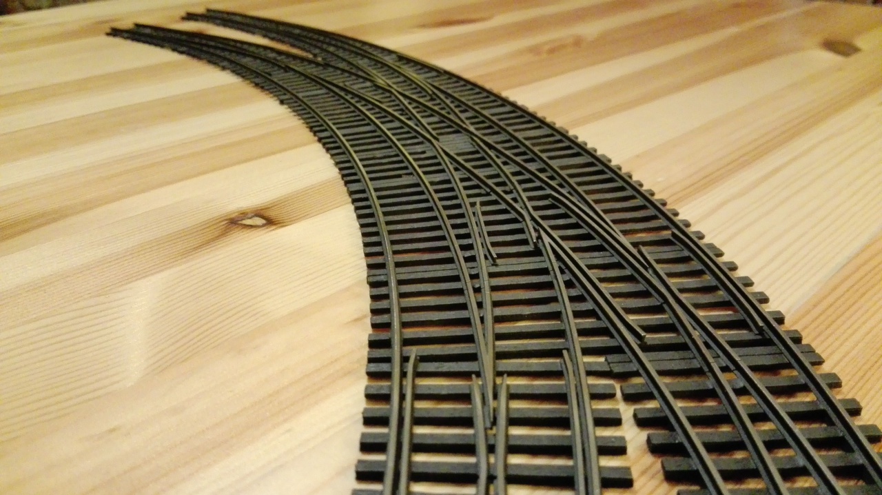

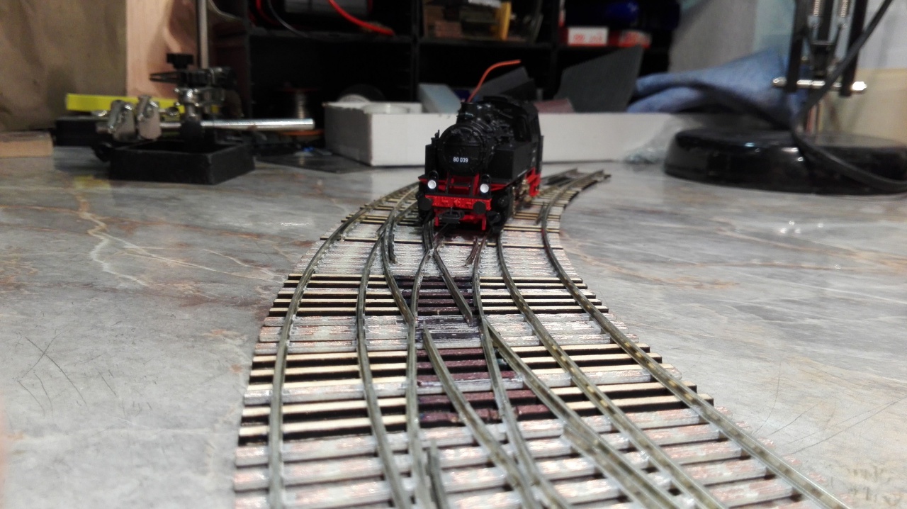

ROCO R4-R5 íves hózentróger váltó állítható átszeléssel. Erre azért van szükség, mert a kis keresztezési szögű íves átszeléseken siklanak a hosszú, kéttengelyes kocsik. Ilyen kis íveknél már nem tudtam elég hosszú egyenest tervezni az átszelés elé, ezért kellett az átszelést állíthatóra készíteni.
(#53341) Váltógyártó válasza Váltógyártó hozzászólására (#53340) Válasz Szept 27, 2016

Hallod Laci, annyira kened-vágod már a váltó témát, hogy lassan a nagyvasúttól is kapsz munkát, számukra megoldhatatlannak tűnő dolgok profi kivitelezésére!

(#53347) etwg válasza DZolTTán hozzászólására (#53342) Válasz Szept 28, 2016
Azért egy nagyvasuton a tervezönek azonnal laput kötnének a talpára, ha ilyen igénnyel merne elöállni. Az ilyesmi az angolszász vasutas höskorban (19. század) fordult elö, de aztán szisztematikusan ki lettek irtva az ilyen konstrukciok...
(#53348) Váltógyártó válasza etwg hozzászólására (#53347) Válasz Szept 28, 2016
Szükség törvényt bont...
(#53349) etwg válasza Váltógyártó hozzászólására (#53348) Válasz Szept 28, 2016
Ez most nem rád vonatkozott.
(#53350) Váltógyártó válasza etwg hozzászólására (#53349) Válasz Szept 28, 2016
Gondoltam!
Amúgy én sem szívesen alkalmaztam ezt a megoldást, mert megbonyolítja a dolgokat, de jelen esetben ez volt a járható út.

(#53791) Váltógyártó válasza Váltógyártó hozzászólására (#53341) Válasz Okt 28, 2016

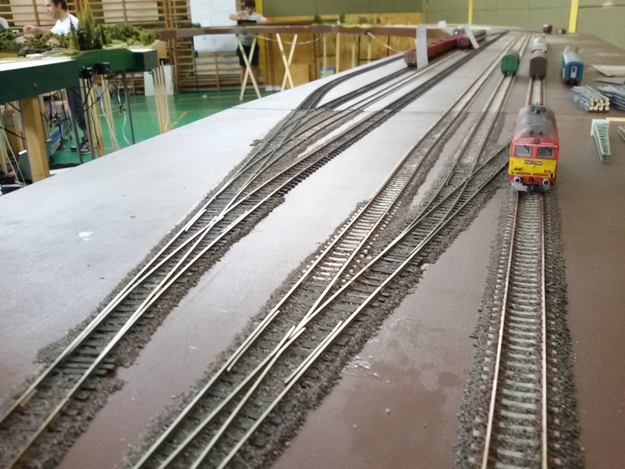

Befejeztem az íves hózit, aki kint volt a TEMOFESZT-en, és meglátogatott, az láthatta élőben is...
Csináltam egy R9-R10-es verziót is, hogy később is legyen mit mutogatni!
