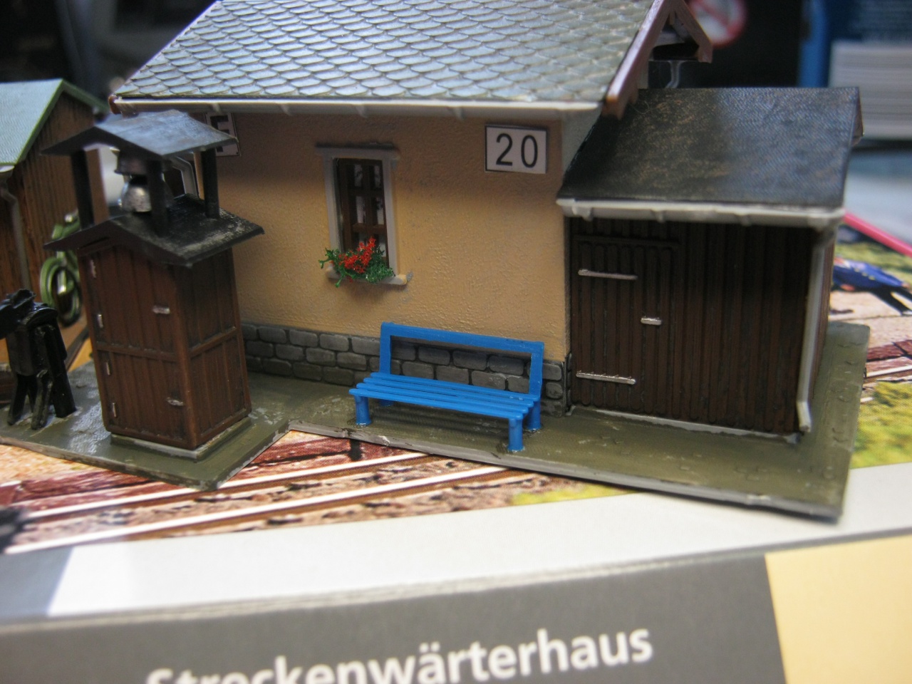

Két Auhagen őrház. Az lesz a feladatuk, hogy egy-egy helyen elrejtsék azt a kapcsolót, ami a Tillig H0 Elite H0-H0e keresztezés polarizációját elvégzi.

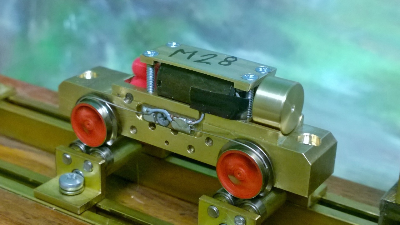

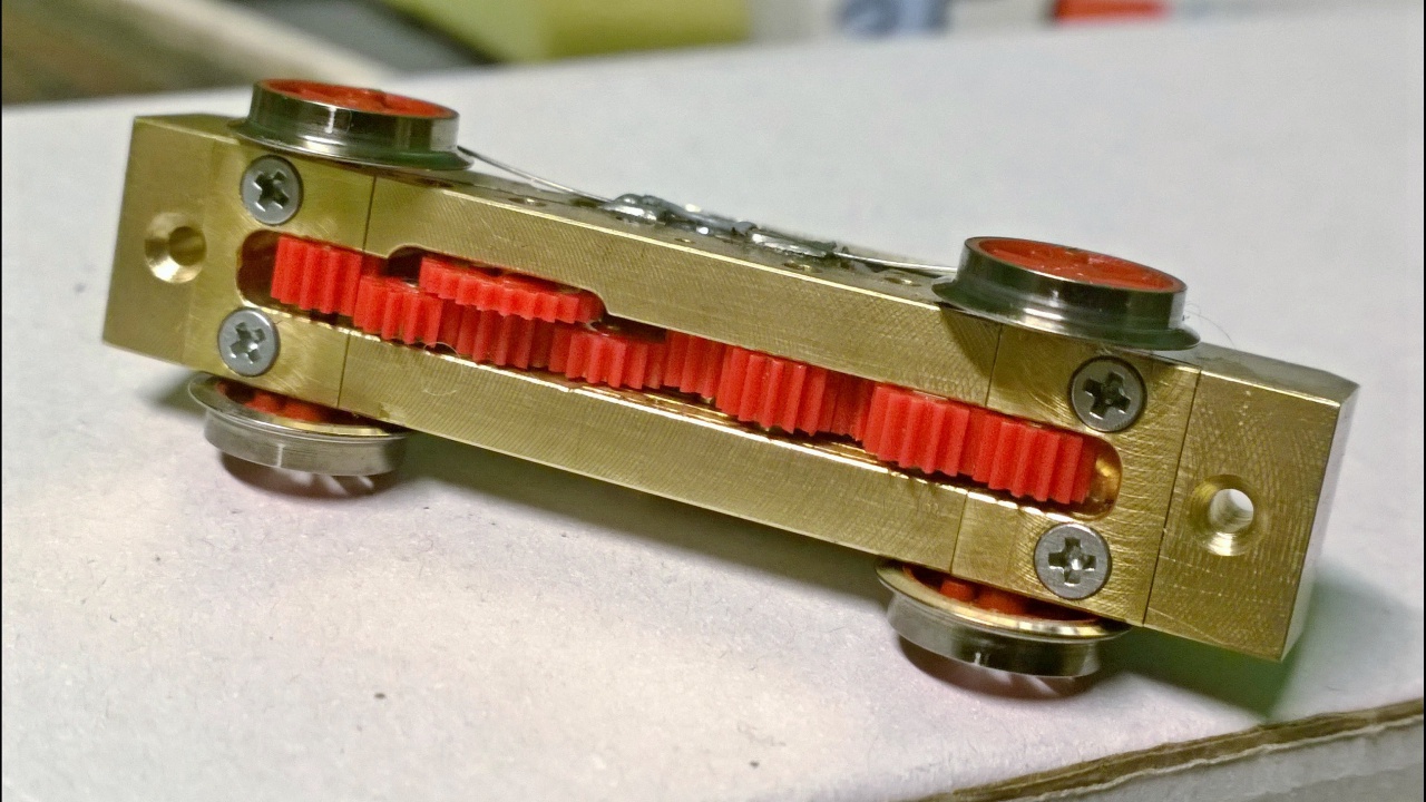

Mostanában egy MÁV M28-as Mazsola hajtáson dolgozom,
megmutatom nektek,mire jutottam vele.
Roco kerekek,fogaskerekek,lassító áttétellel,Mashima motorral.
A kasznit csak félkész állapotra állítottam össze,hogy a hajtást próbálni tudjam,egyébként gumikacsa H0 építőkészletét vásároltam meg...
A hajtás is csak félkész,a vakforgattyú nincs felszerelve a csatlórudak hiánya miatt.
Így néz ki:
(#51532) Fordítókorongos válasza Fordítókorongos hozzászólására (#51531) Válasz Jún 14, 2016
Finoman fut,a sebessége is jó lett,így néz ki kasznival:
(#51533) etwg válasza Fordítókorongos hozzászólására (#51531) Válasz Jún 14, 2016

(#51535) maTTato válasza Fordítókorongos hozzászólására (#51532) Válasz Jún 14, 2016
Minden elismerésem!!
(#51567) Fordítókorongos válasza etwg hozzászólására (#51533) Válasz Jún 14, 2016
etwg:
Ebben csak 10db.-van úgyhogy sehol sincs.
Szépen fut,meglepően csendes,igazából csak a motor zümmögését hallani:
M28 próbajáratok!
(#51573) etwg válasza Fordítókorongos hozzászólására (#51567) Válasz Jún 15, 2016
Szép, igaz, hogy a hangját nem hallani, de elhiszem, hogy csendes. Azok a krokodilok is szinte zajtalanul mennek, a közhiedelemmel ellentétben egyáltalán nem kell zajosnak lennie egy ilyen áttételnek.
(#51574) Milos Grimasz válasza Fordítókorongos hozzászólására (#51567) Válasz Jún 15, 2016
Szépen fut nagyon. Megint csak sikerült szépet alkotnod.
