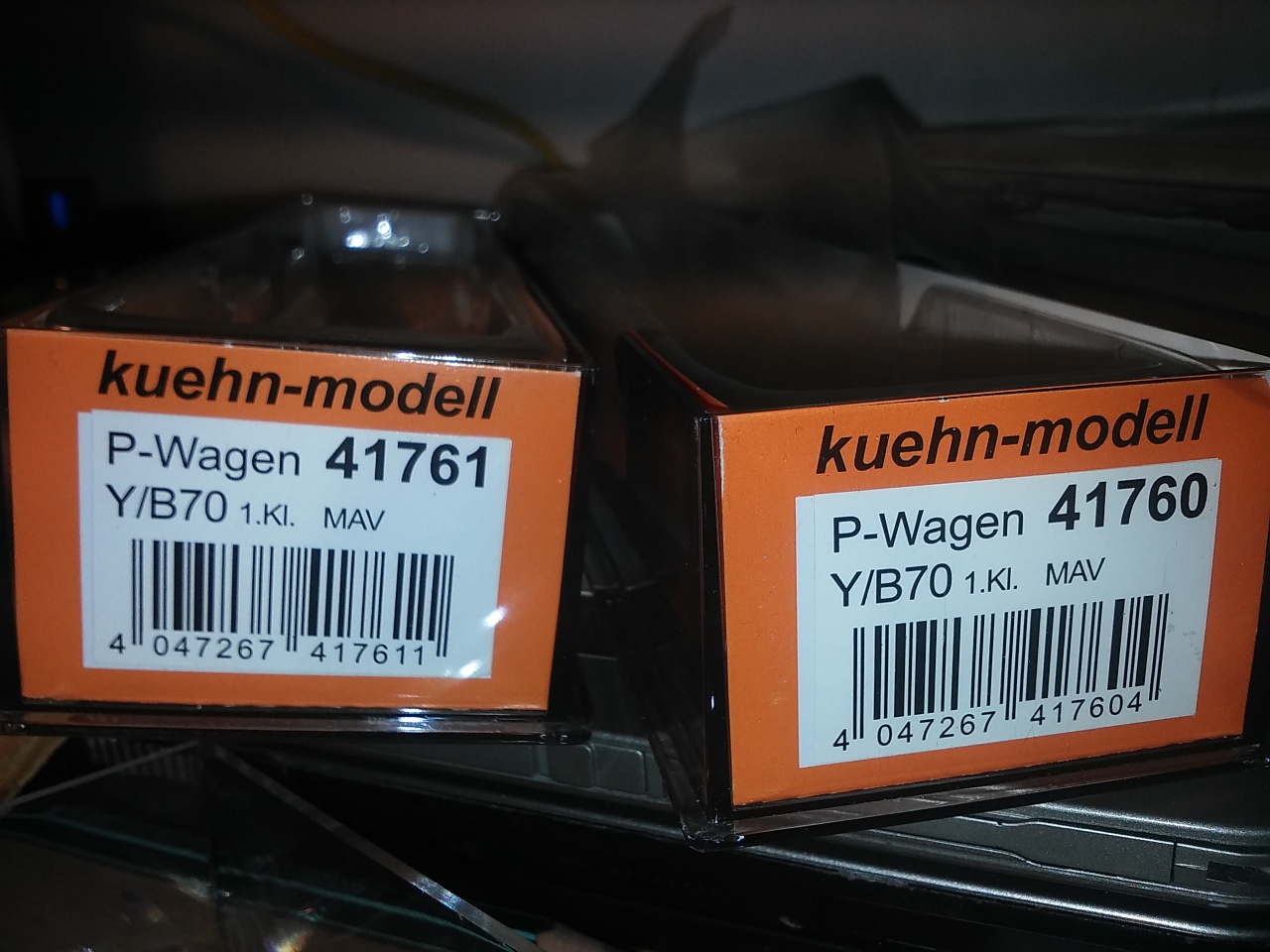

(#49758) angyal.marci hozzászólása
Feb 16, 2016 |
Tiszteletem!
Adott két Kühn első osztályú kocsi (különböző psz), és adott két cikkszám. Melyik-melyik? |

(#49763) enigma válasza angyal.marci hozzászólására (#49758)
Feb 16, 2016 |
Szia Marci!
A gugli a barátod: a 014-s (ha jól bogóztam ki) a 41761 |

(#49793) M298 válasza angyal.marci hozzászólására (#49758)
Feb 17, 2016 |
A vasuTTmodell blog 2014.05.06-ai bejegyzésében a Khün kocsik bemutatásánál képekkel illusztrálva a 41760-as a 19-80 010-es a 41761-es a 19-80 014-es. Egyébként engima tömör válasza is ez. Egyébként ebben a blogban sok mindenre választ kapsz. |

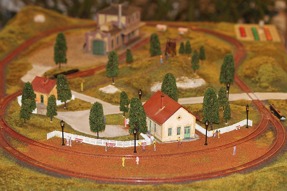

(#49798) maTTato válasza csíkosháTTú hozzászólására (#49797)
Feb 17, 2016 |
Hogy az eddigi okoskodásomra feltegyem a pontot...
Összeraktam egy egyszerű belépő asztalkát egy kisfiúnak. Reményeim szerint talán már pénteken birtokba veheti.
Nos mily véletlen, a huzalozás tömör vezetékkel készült. Maradt rengeteg 2x4x0,8 jelzőkábel, néhány folyóméternek találtam is helyet. Mint mondottam neked találkozásunkkor, régi BTTB sínt használtam. Minden egyes sínre alulról ráforrasztottam egy darabka vezetéket. Majd azokat szintén ráforrasztottam a sínek alatt futó "gerincre". (piros-kék). A sorkapcsokba világítás lett kötve. A Puskás trafó adja a világítás és a váltók tápját, míg a másik trafó egy régi F1 átépítés. Az egész le van zárva egy pozdorja lemezzel, így a kisember még véletlenül sem tud hozzáérni.
Az asztal szándékosan nincs befejezve. A tulajnak lesz még mit szépíteni rajta. A fák kedvenc kalapácsos oldalunkról származik és egész jó áron jutottam hozzá. A lomb az rettenetesen harsány zöld volt, ezért egy kis lombanyaggal megszórtam. A kandeláberek se igazán odavalók, de olcsó volt.
Végül egy kis reklám!
A padok, a kerítés, a vadászles, a HÉV épületekkel együtt szintén saját munka. A házak még az első korai darabok minden hibájukkal együtt. Szerintem ide pont megfelelnek. |
(#49799) etwg válasza maTTato hozzászólására (#49798)
Feb 17, 2016 |
Remek kis asztal a fiatal urnak. Én még eddig sem fejeztem volna be teret hagyva a gyerköc fantáziájának.
(#49800) enigma válasza maTTato hozzászólására (#49798)
Feb 17, 2016 |
Nagyon fain! Rá sem ismerek a sínekre. Nagyon jó lett! A mozdony is mükszik? |
(#49801) maTTato válasza etwg hozzászólására (#49799)
Feb 17, 2016 |
Nem félek attól, hogy ne tudna még mit bütykölni rajta. Majd mesélek neki, ötleteket adok, aztán a többit meglátjuk.
Kicsit nekem is gyakorló pálya volt, mert mint megtudtam, a fűszórót sem tudom rendeltetésszerűen használni.  |

(#49803) maTTato válasza enigma hozzászólására (#49800)
Feb 17, 2016 |
Persze, hisz lefestettem!
Most már minden OK! Ragasztáskor a vizezés miatt megküzdöttem a rozsdával, de mostanra úrrá lettem rajta. A mozdonyba plusz sújt tettem, így stabilabb. 4 db M8 anya cinnel kitöltve. Nem valami elegáns, de a célnak éppen megfelel. Az anyuka felhatalmazott egy komolyabb mozdony beszerzésére, így az állományba került egy V180 is. Még eredeti Zeuke, a ballaszt is a kaszni tetejére van szegecselve lemezekből. A korához képest gyönyörű stabil a futása és esztétikailag is rendben van. Ráadásul világít, úgyhogy a favonat után ez mindenképp előre lépés lesz. Remélem néhány év múlva köreinkben köszönthetjük, mint ifjú modellezőt. |
