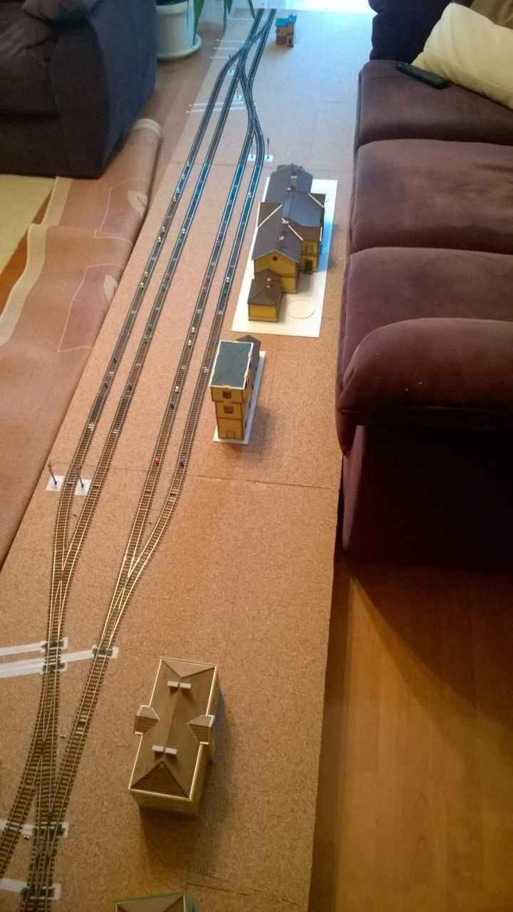

(#47570) sikumegalifter válasza sikumegalifter hozzászólására (#47569) Válasz Okt 16, 2015
Van itt valami ami tetszene még itthon is
Nem tudom ki az építő sajnos bár ez inkább H0 lehet.
Útólagos engedélyével felteszem a képeket

(#47574) HarciSün válasza sikumegalifter hozzászólására (#47570) Válasz Okt 16, 2015
A házi moduloknak is megvan a maguk értelme.
Ha nem jött volna az ágy alaTTi megoldás össze, előtte gondolkodtam szekrénybe fiókszerűen berakható, kivéve pedig a földön összeállítható "modulban". Nagy előnye lett volna hogy könnyen hozzáférhetően szakaszokban építhető.
A hozzáférhetőség és a kényelmes építés nagy dolog! Akkor jön rá az ember igazán amikor kitekeredett pózban az oldalán fekve próbálja a felemelt és kitámasztott asztal alatti kábeleket nőgyógyászati módszerekkel elérni...

(#47579) saetta válasza sikumegalifter hozzászólására (#47570) Válasz Okt 17, 2015
Szerintem ezek ugyanolyan "papírbakter" házak, mint amit egyet talán pont Te is összeraktál (Ózdot ?)...
Valószínűleg H0.

(#47588) masTTertape válasza sikumegalifter hozzászólására (#47570) Válasz Okt 17, 2015
TT-snek tűnik. A leszúró műanyagtűk mérete és a váltóállítók foglalatának a megoldása szerintem a mi méretünkre utal.
Igen, ez egy otthon is játszható történet, a két végeket meg vagy visszafordítod egy kulissza mögött (kevesebb hosszanti helyigény), vagy két hurokkal (+3 m hosszúság)
