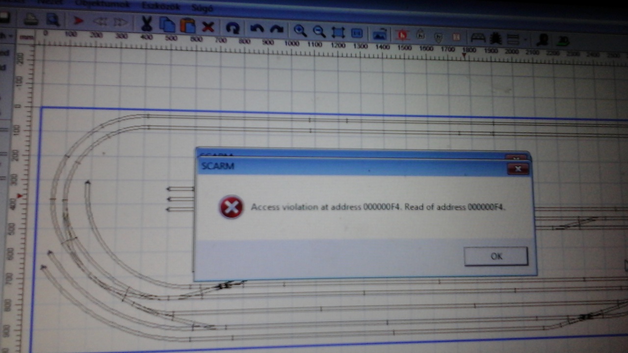

(#46966) sikumegalifter válasza maTTato hozzászólására (#46962)
Szept 20, 2015 |
Köszönöm neki is láttam az átrajzolásnak
Nekem ez a terv a befutó és a női vonal is ezt javasolja mert tudja hogy elsőre nekem ez is nehéz lesz és majd röpködnek a
"szakaszavak" 18-án karikával
De viszont belefutottam valamibe és innen nem tudom mit kell csinálni mi ez? |

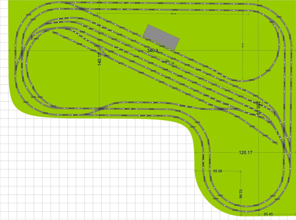

(#47001) sikumegalifter hozzászólása
Szept 23, 2015 |
Ma nem rémítek meg senkit a terveimmel köszönjétek a sebészemnek
Most csak böngészni tudok meg bal kézzel gépelni ☺
Találtam két tervet igaz L formában még nem gondolkoztam,de néztem elférne egy ilyen a sarokban.. Esetleg véleményt mond rá valaki pl mennyire játszható meg ilyenek.
Más,lesz valamikor októberben a vasúttörténeti parkban valami nagyobb kiállítás? Régen voltam ilyen rendezvényen és el mennénk szívesen. Ezeken a rendezvényeken szoktak boltok is kijárni mert szívesen vásárolnék is valamit mert nagyon le vagyok maradva  |

(#47010) saetta válasza sikumegalifter hozzászólására (#47002)
Szept 24, 2015 |
Hát eltűnt az egész válaszom, mikor véletlenül egy másik bejegyzéshez is hozzá akartam szólni.
Ezért tömören:
(1) ZSÚFOLT, bonyolult
- túl sok váltó és visszafordulás,
- a hurkok analóg és digitális üzemben is gondot jelentenek, főleg, hogy nem egyszerű hurkokról van szó (nem hurokellenes vagyok, csak azt mondom, hogy a hurkokat érdemes egyszerűen használni, vagy dupla pálya esetén nincs is klasszikus hurokra szükség, ha egyik pálya a másikba visszafordítható)
(2) ahogy mások is írták, kicsiben egyszerűbb kezdeni (nem is a pálya méretét értve ez alatt)
Ha továbblépés, akkor
- ekkora pályánál igenis megfontolnám egy hosszan vezetett alsó tárolószint kialakítását, mert
--- nem dilikörszerűen rohangálnának a vonatok,
--- a zsúfoltság jelentős része elrejthető, viszont a "felszínen" értelmesebb és hosszabb nyílt vonali szakasz maradhat
(3) Egyetértve azokkal is, akik a tolatás hívei, egy ekkora asztalon én
- több csonka vágányt terveznék, illetve
- megfontolnám a felső részen egy dombon 2(+1) vágányos mellékvonali állomás kialakítását
pl. Paksinuti barátom több olyan asztalt tervezett/épített, ami ilyen és nagy játékélményt nyújt egyszerűbb asztalon.
(4) A konkrét tervek esetében
- az első pályán az állomásból jobb oldalon inkább csak felfele csinálnék kimenetet, míg az alsó szakasz az állomás alatt futó 2 vágányos vonalból fordulhatna; és valószínűleg 2 vágányú vonalat vezetnék;
- a bal oldalon, vagy hurokkal vezetném össze a jobbról fentről érkező pályával, vagy az állomásról jobbra kivezetett pályát rejtett szintre vinném*,
- a jobb alsó forduló után a visszafordulóból pl. ideálisan le lehet vezetni a pályát egy tárolószintre, ahol önmagába fordulhatna vissza, persze tárolóvágányokkal (vagy "*"-gal jelölt szakaszba).
- a második terv kuszább, értéke a hosszabb állomás, amit lefele érdemes kivezetni,
- viszont ide is kellene egy rejtett szint, ahova az állomás bal kijárata után lefele vinném le a vonalat, illetve jobb oldalt fenn, ha az a szakasz megmaradna...
SAetta |

Egy apró pontosítás: vágánytengely távolságot értünk az adatok alatt?
SAetta |
(#47012) hoTTo válasza saetta hozzászólására (#47006)
Szept 24, 2015 |
Ha rázummolok, akkor egész sok ismerős arcot látok (még tán magamat is  ) |
(#47013) TTfan válasza saetta hozzászólására (#47011)
Szept 24, 2015 |
Igen, a vágánytengelyek közti távolságok vannak feltüntetve. Elvileg állomáson 5m-nek kellene lennie, viszont az adatok alapján sincs meg mindenhol a 9. vágányig. |
