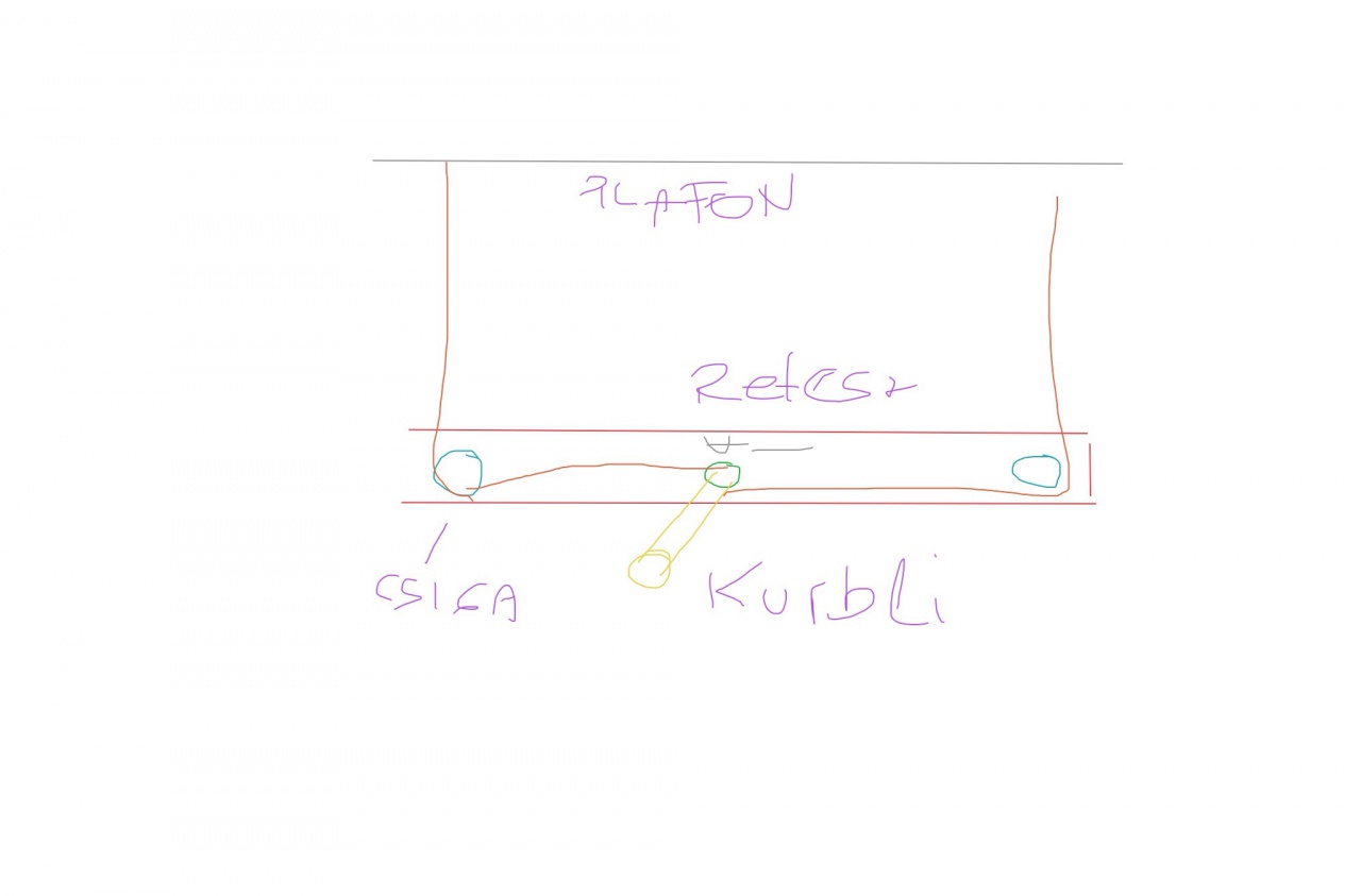

(#45552) etwg válasza etwg hozzászólására (#45548)
Júl 16, 2015 |
Ime egy morickarajz ( amit a gép tud) az egész szerkezetröl. Csak 2 kötelet látni de ugyanez volt a másik oldalon is. A kurbli egy alucsöre ( ami átment a másik oldalra) csavarta fel a két kötelet aminek a 4 vége a plafonon végzödött. |

(#45560) etwg válasza help-ez hozzászólására (#45553)
Júl 16, 2015 |
A felhuzáshoz annyit, hogy az én esetemben ( könnyü, de erös száritokötél, s nem acél sodrony) a beépitett alucsö átméröje 20 mm volt, azaz 1 fordulat kb 7,5 cm-t emelt, a kurbli meg a hajtorud között volt egy áttétel kb 1,5:1, azaz egy kurblifordulat kb 5 cm-t emelte a keretet amit minden gond nélkül egy kb 35cm hosszu kurblival könnyen fel tudtam tekerni. |

(#45577) angyal.marci válasza etwg hozzászólására (#45560)
Júl 17, 2015 |
Elgondolkodtató... Ügyes dolog, csak tudjam hova tenni a kurblit. |
(#45579) etwg válasza angyal.marci hozzászólására (#45577)
Júl 17, 2015 |
Az enyémböl ki lehett huzni, mint hajdanán az autokbol, igy ha nem kellett akkor nem zavart senkit. |

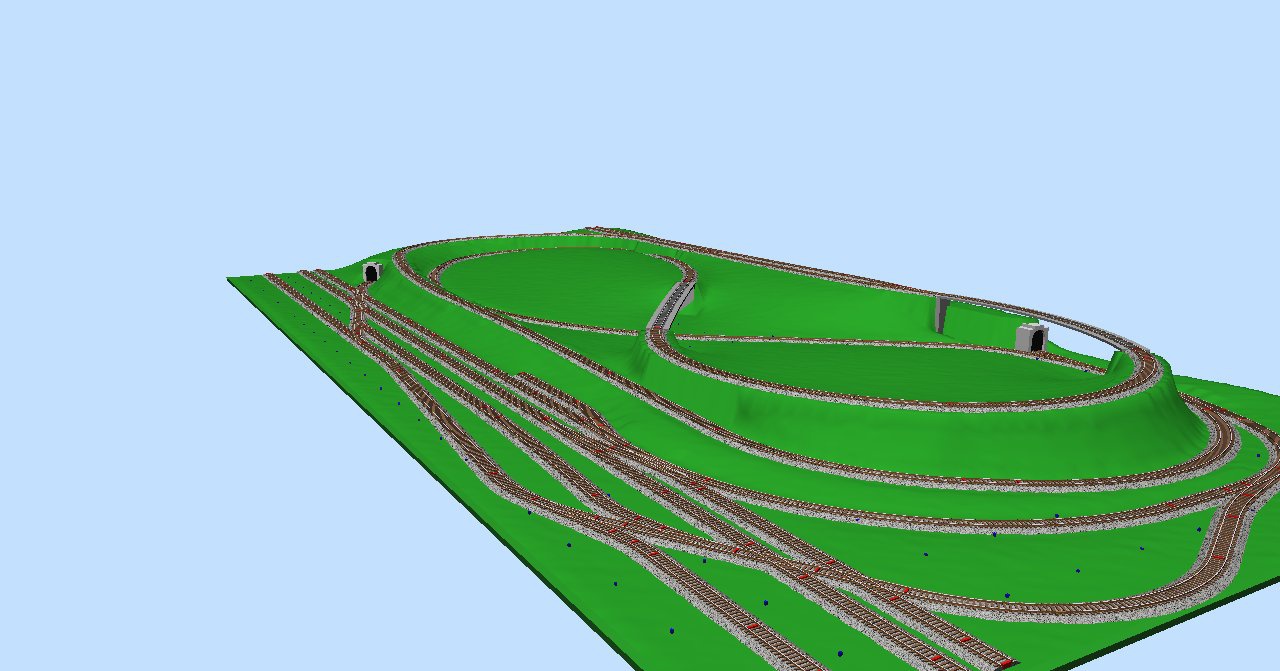

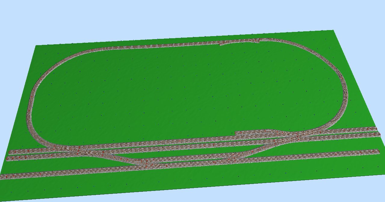

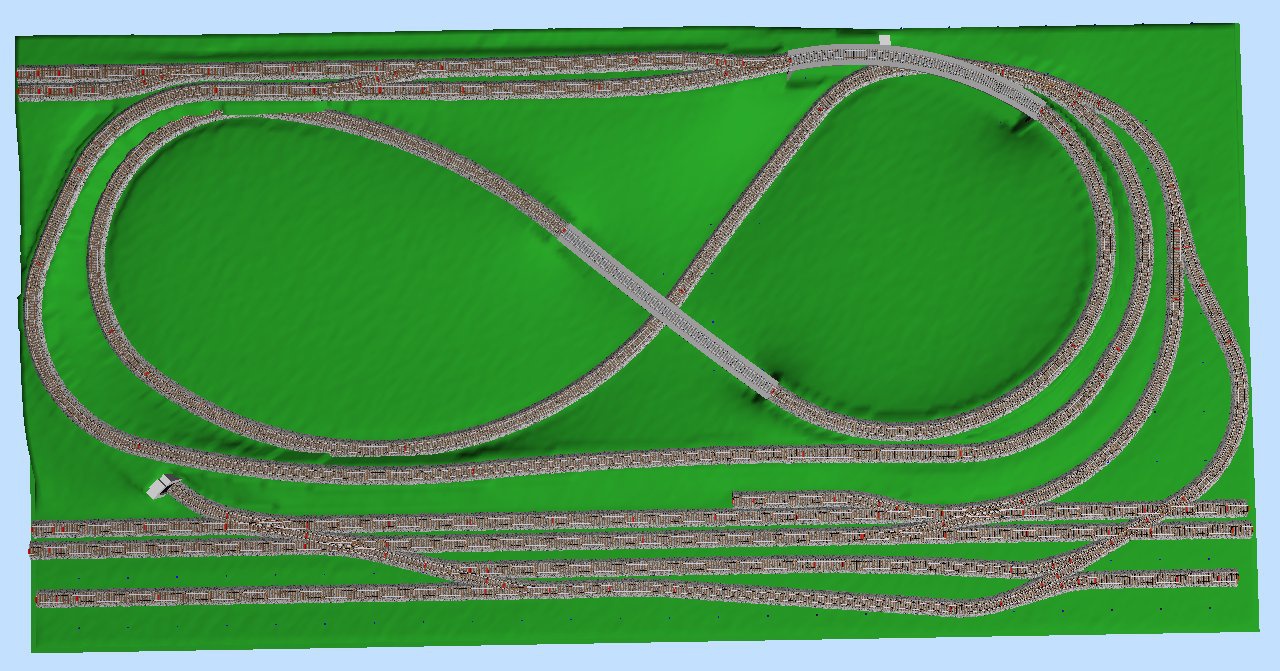

(#45596) angyal.marci hozzászólása
Júl 18, 2015 |
Pályaterv - alsó szint, egyelőre csak vágányokkal. Az állomás első két vágánya átmenővágány, s BTTB modulszabványt fogom ott alkalmazni, modul nélkül pedig kihúzó lesz. A 4. vágánynak 2 kihúzója (tárolója) van. Utasforgalmi szempontból 3 peronos vágány van.
És ez mivel szigorúan csak tervezet, a vágányzat az építésnél (se) lesz végleges, ezért szinte biztos, hogy az állomás vágányzatát az asztal széle felé fogom elvinni. |

(#45605) angyal.marci hozzászólása
Júl 18, 2015 |
Nos, a tervezet kész, várom a jószándékú kritikákat  |
(#45607) DinoTT válasza angyal.marci hozzászólására (#45605)
Júl 19, 2015 |
Az állomási vágányok túl rövidek.
Az emelkedők hány ezrelékesek?
Az egymás fölött keresztező vágányoknál az alépítményekkel is marad elég hely az űrszelvénynek? |
(#45608) angyal.marci válasza DinoTT hozzászólására (#45607)
Júl 19, 2015 |
Az állomási vágányokkal én is bajban vagyok, de sokat nem tudok vele csinálni, ha csak nem adsz ötletet  Mellékelem magát a fájlt, ha esetleg próbálkozol
Az emelkedők legdurvábbja 33 ezrelékes.
A vágányoknak meg persze hogy marad hely, csak a programban nem tudtam rendesen megvalósítani. |
(#45610) angyal.marci válasza angyal.marci hozzászólására (#45608)
Júl 19, 2015 |
Az a baj a vágányok rövidségével, hogy váltóból csak 15°-osat találtam. Persze Váltógyártót még nem kérdeztem meg, de 30°-os kitérő már életszerűtlen...  |

(#45756) angyal.marci hozzászólása
Júl 27, 2015 |
Állomásom új pályaterve. A 3. és 4. vágányt hosszabbítottam meg. Tudom, ezek még egyelőre görbék, de csak egyelőre. |
(#45759) HarciSün válasza angyal.marci hozzászólására (#45756)
Júl 27, 2015 |
4 átszeléses kitérőt (angolváltót) számoltam ránézésre, nem tudom ezeket honnan tervezed beszerezni de utána néztél már ezek árának?  Persze ha az ár nem szempont akkor szerencsés vagy
Tudnál feltenni egy felülnézeti képet a pályatervről? |
(#45761) angyal.marci válasza HarciSün hozzászólására (#45759)
Júl 27, 2015 |
Tudom, hogy mennyibe fáj, de a pálya nem egészen engedi ezek mellőzését.
Majd apránként. Megcsinálok egy kört az 1. vágánnyal, aztán meg amikor a lehetőségek engedik, folytatom.
(#45768) csíkosháTTú válasza angyal.marci hozzászólására (#45761)
Júl 28, 2015 |
Én terveznék egy újat a helyedben, a "kevesebb több" alapelv mentén. Ezen a mostanin az állomási vágányok hibáin túl az emelt szinten futó nyolcas nyomvonala olyan közel van az alatta futó vágányhoz, hogy az alsót mindenképpen alagútba kell(ene) vezetni. |
(#45773) angyal.marci válasza csíkosháTTú hozzászólására (#45768)
Júl 28, 2015 |
Mármint ott hátul, ahol a nyolcas elindul a fővonalból? Mert azt is simán berakhatom az alagútba. |
(#45778) angyal.marci hozzászólása
Júl 28, 2015 |
Hozzá kell tenni, hogy középen átlósan lent megy a vágány, a képen jobb felülről bal alulra, az bevágás lesz. Bal oldalt a hurokban lesz a Veleméri templom, jobbra meg egy falu egy másik templommal. És lesz 2 közúti híd is, hogy a faluból el lehessen menni a fenti állomáshoz kocsival, onnan pedig a Veleméri templomhoz.
