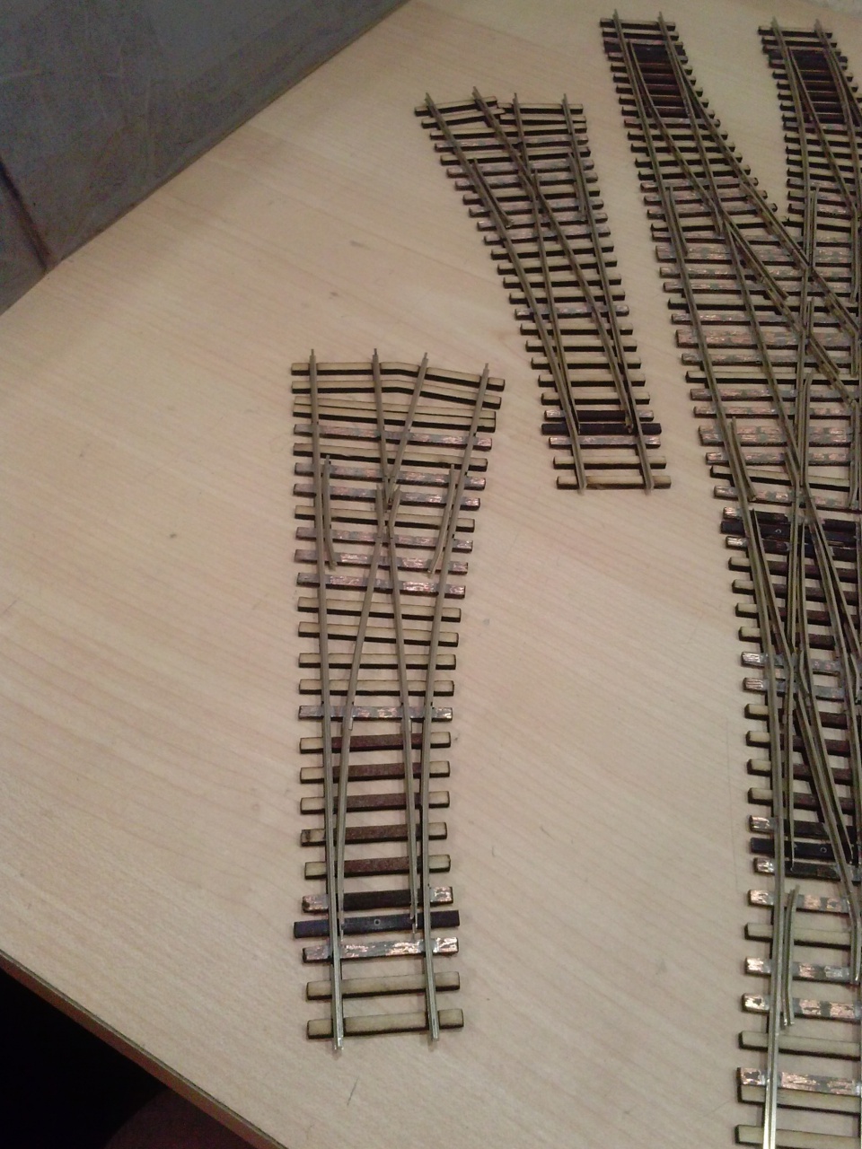

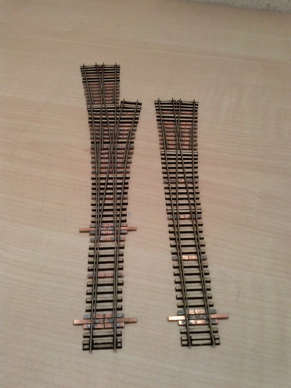

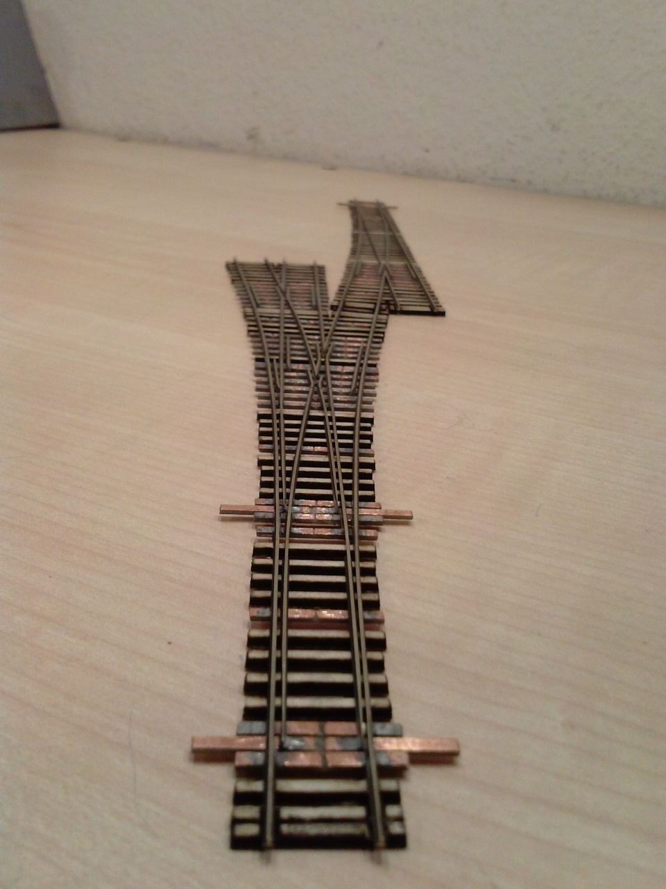

(#44654) Váltógyártó válasza Váltógyártó hozzászólására (#44380) Válasz Máj 15, 2015

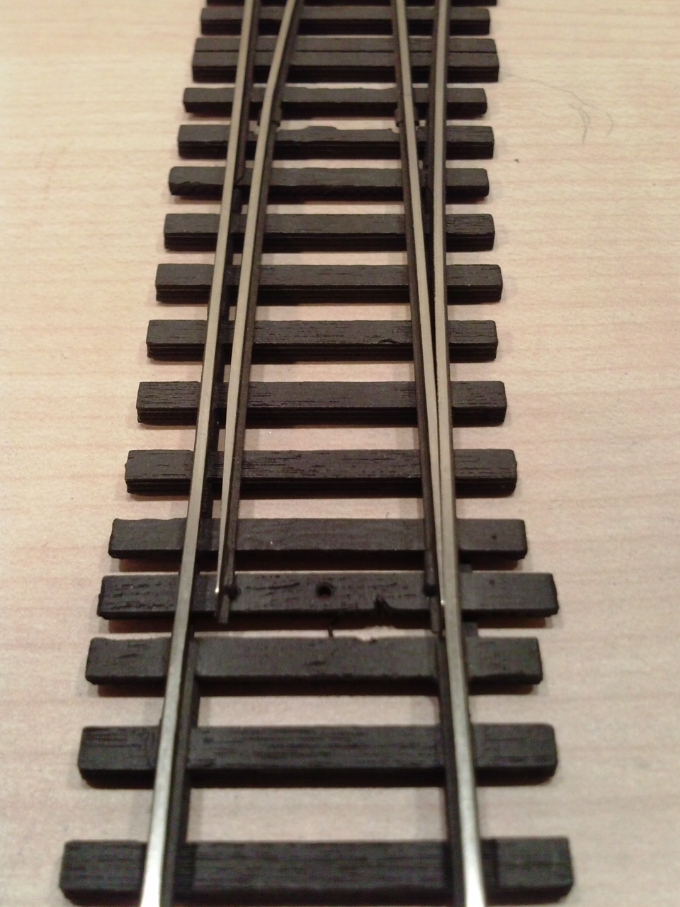

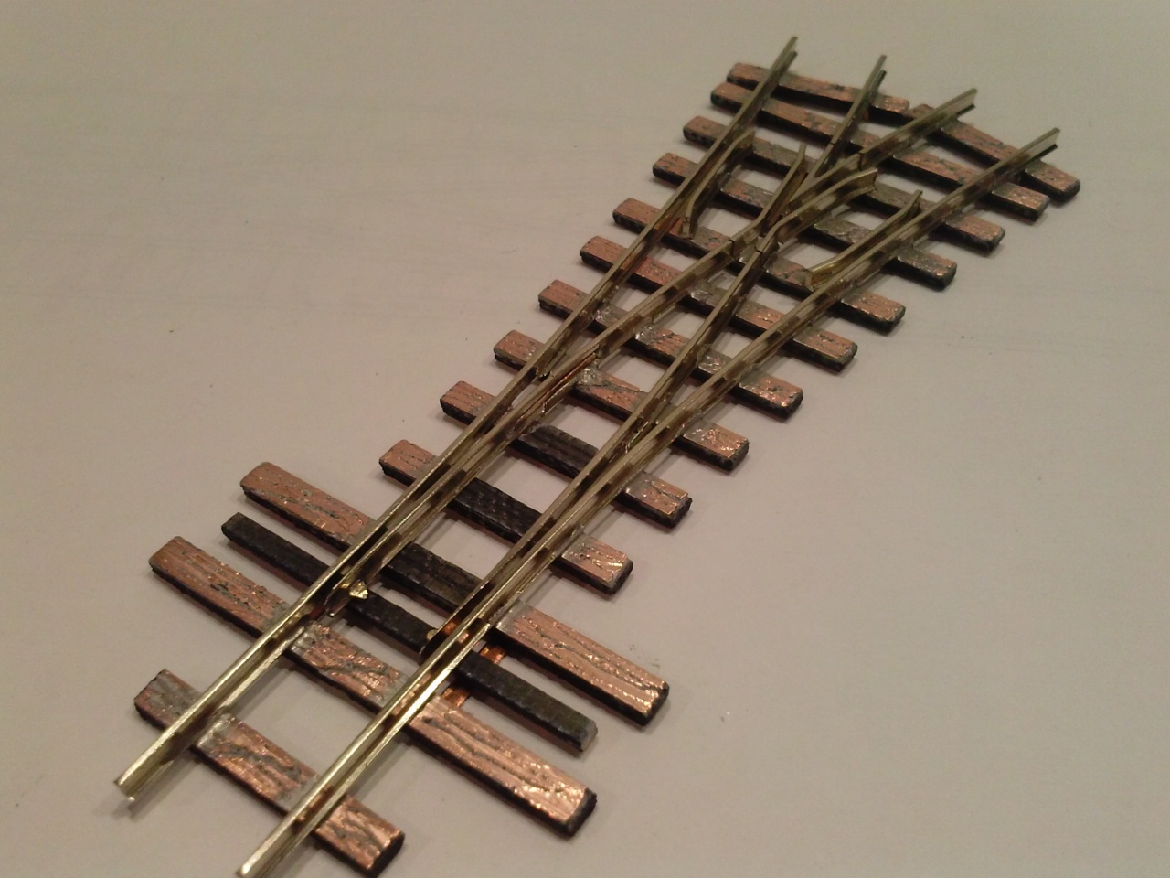

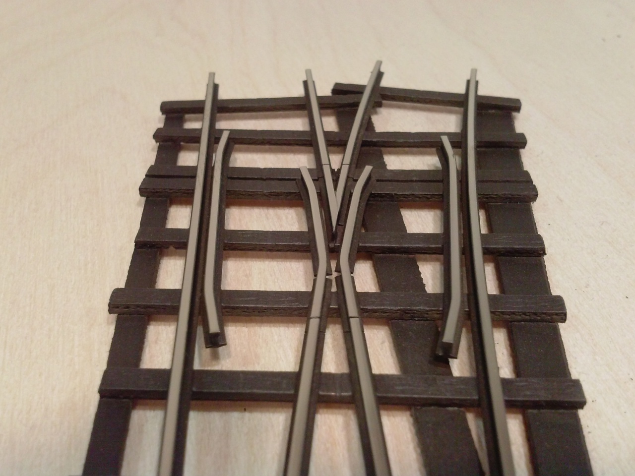

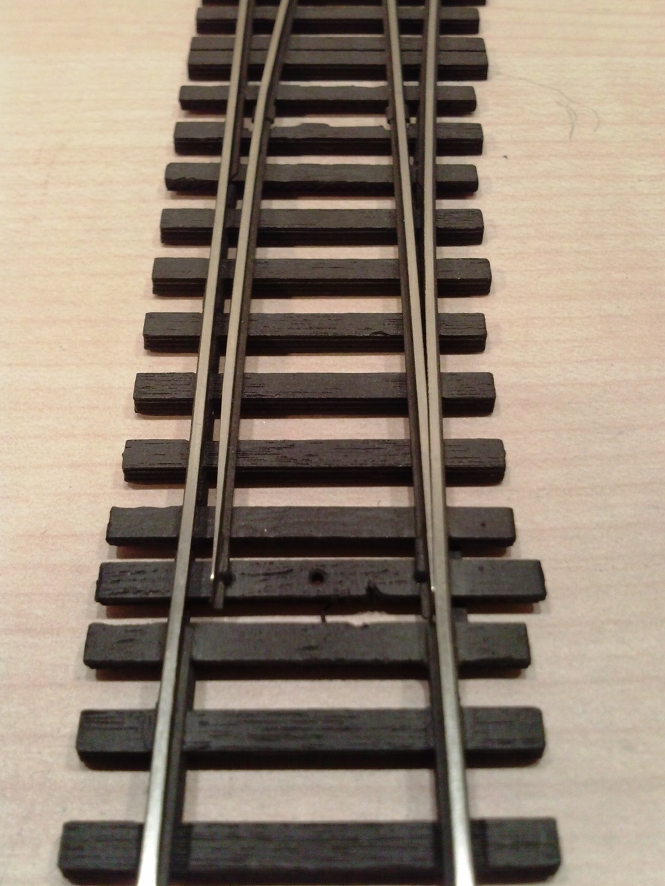

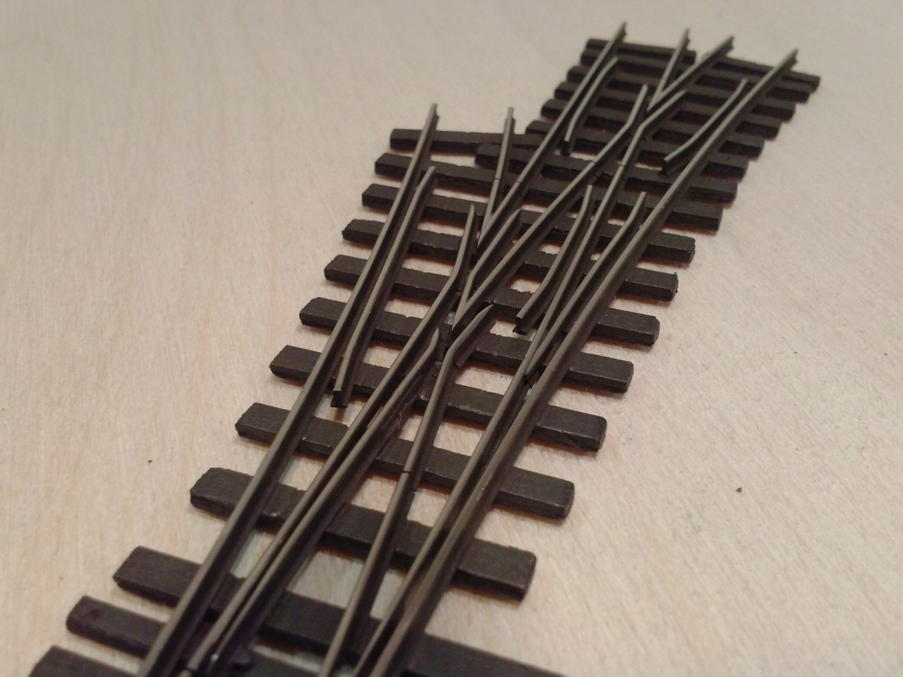

Kész a 0e tolósínes.
Több kép itt!

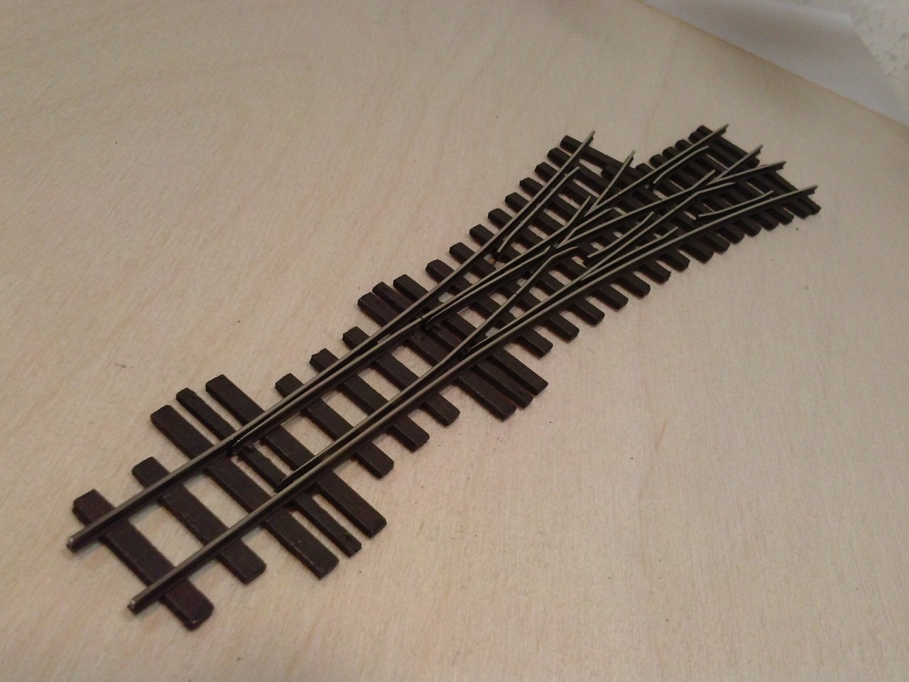

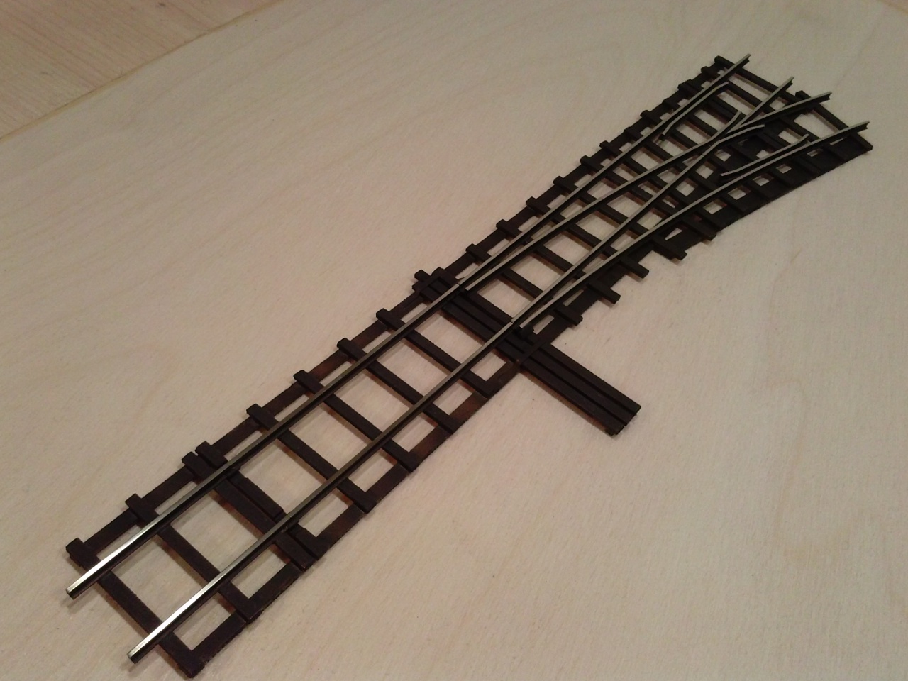

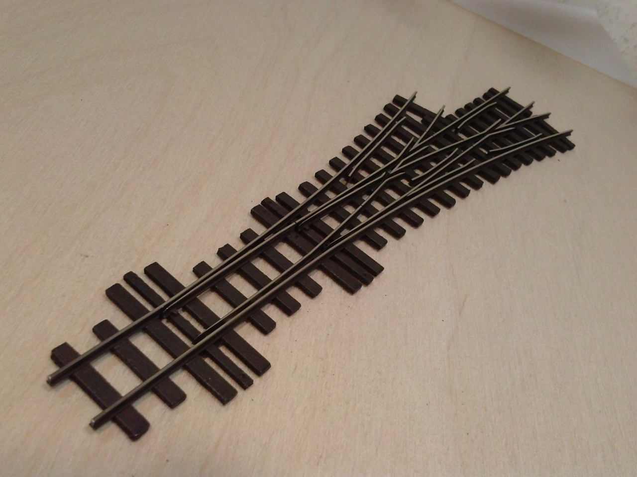

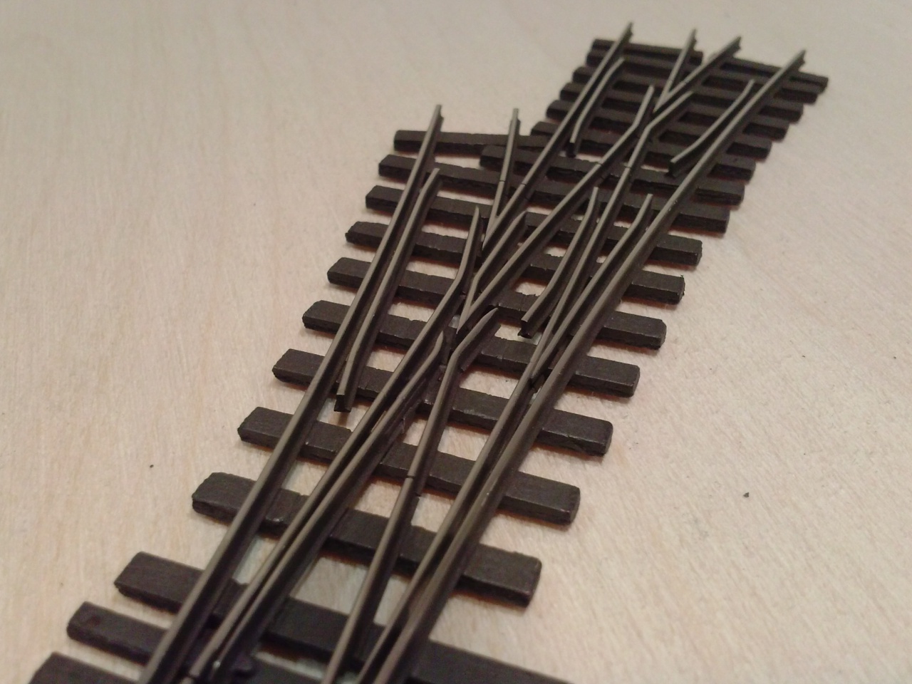

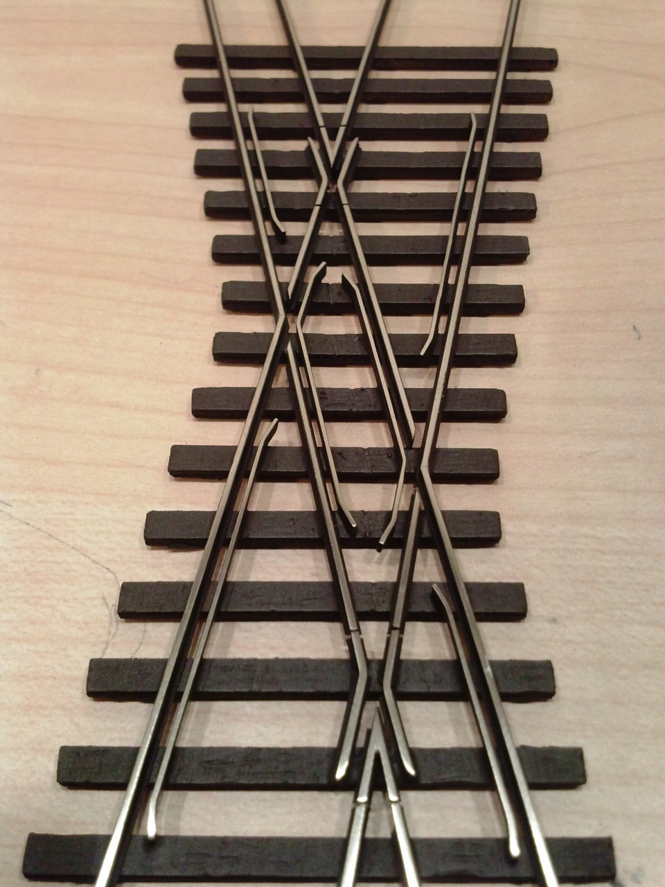

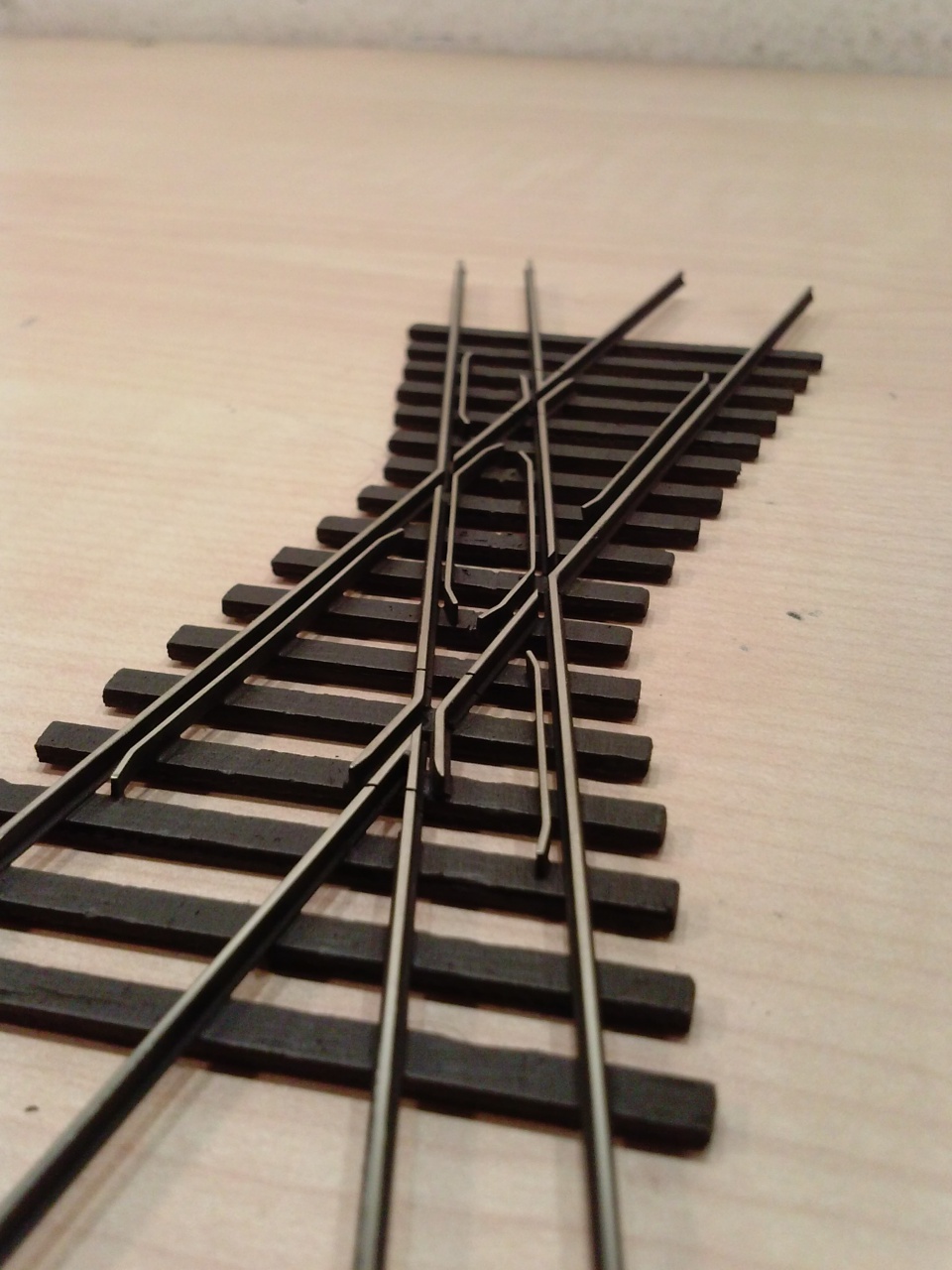

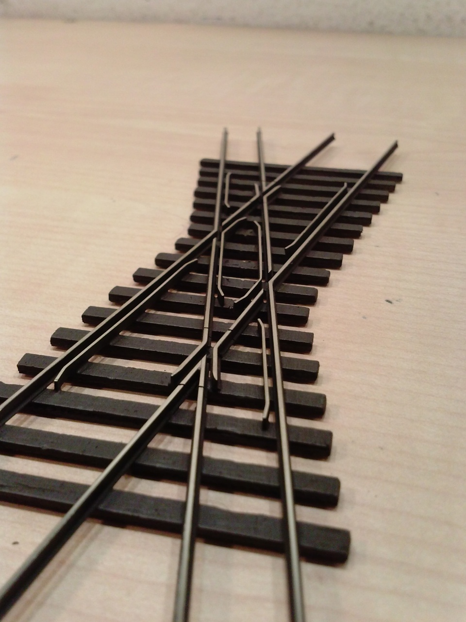

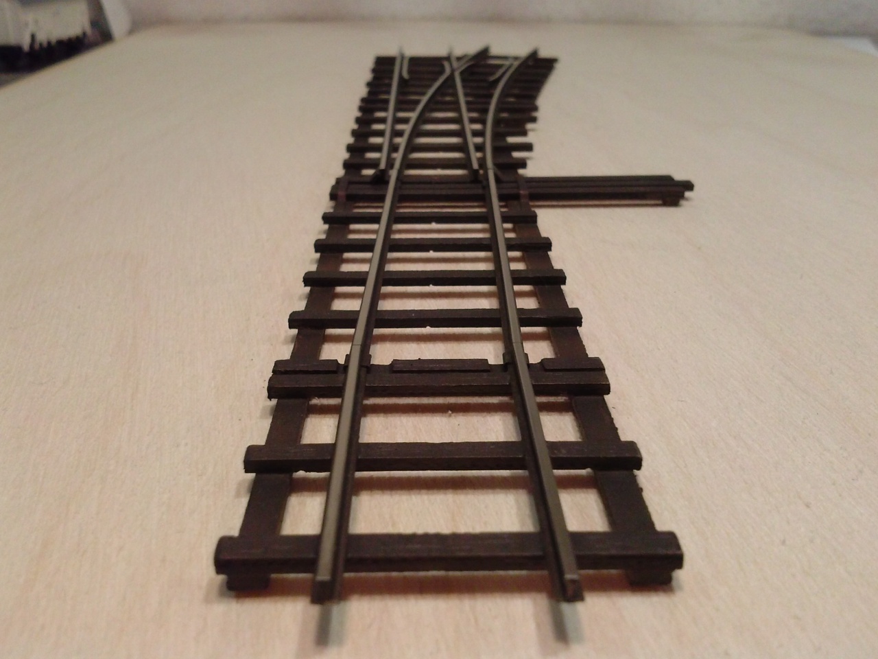

(#44655) Váltógyártó válasza Váltógyártó hozzászólására (#43845) Válasz Máj 15, 2015
Kész a H0e háromutas váltó is.
Több kép itt.

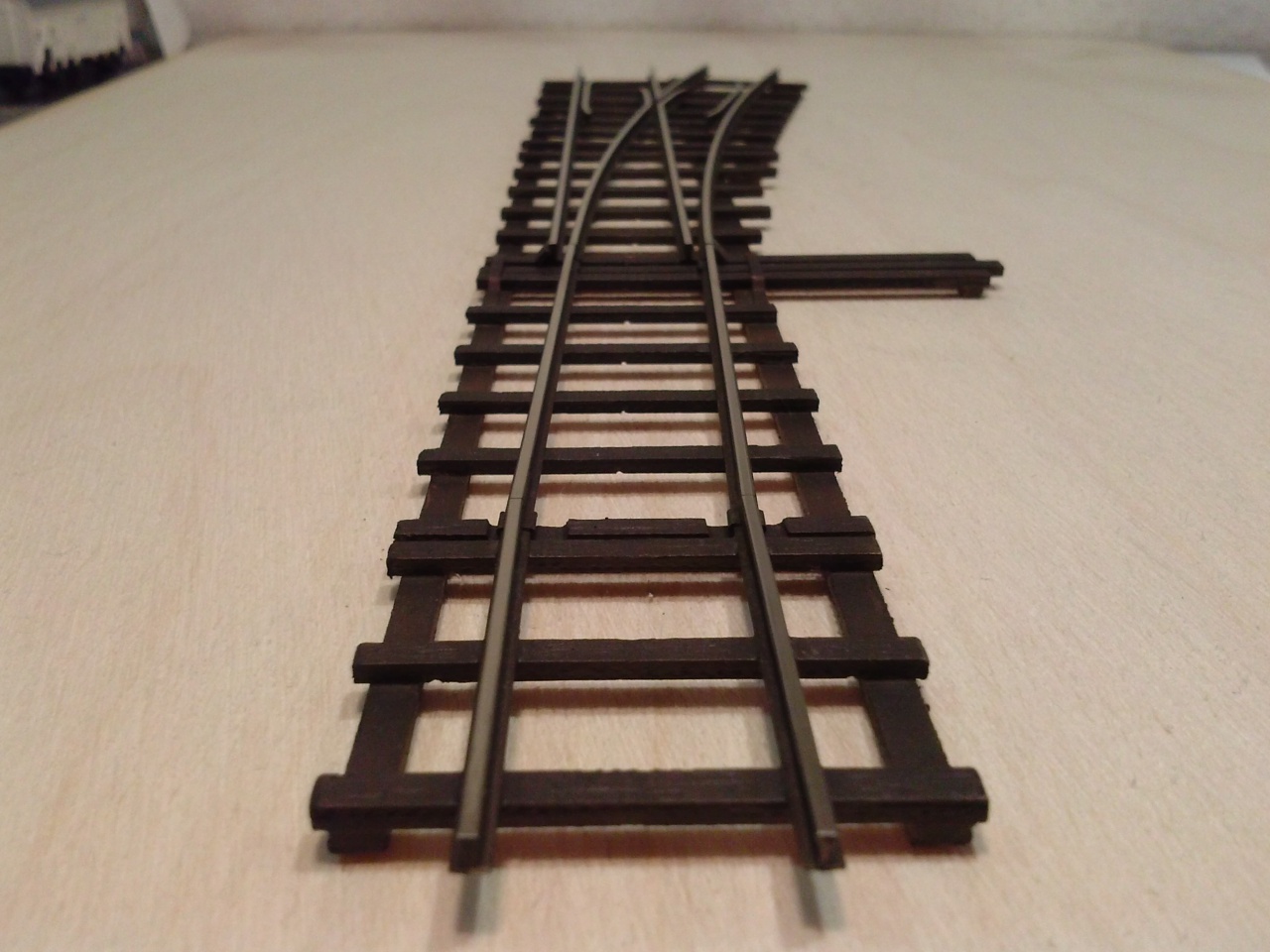

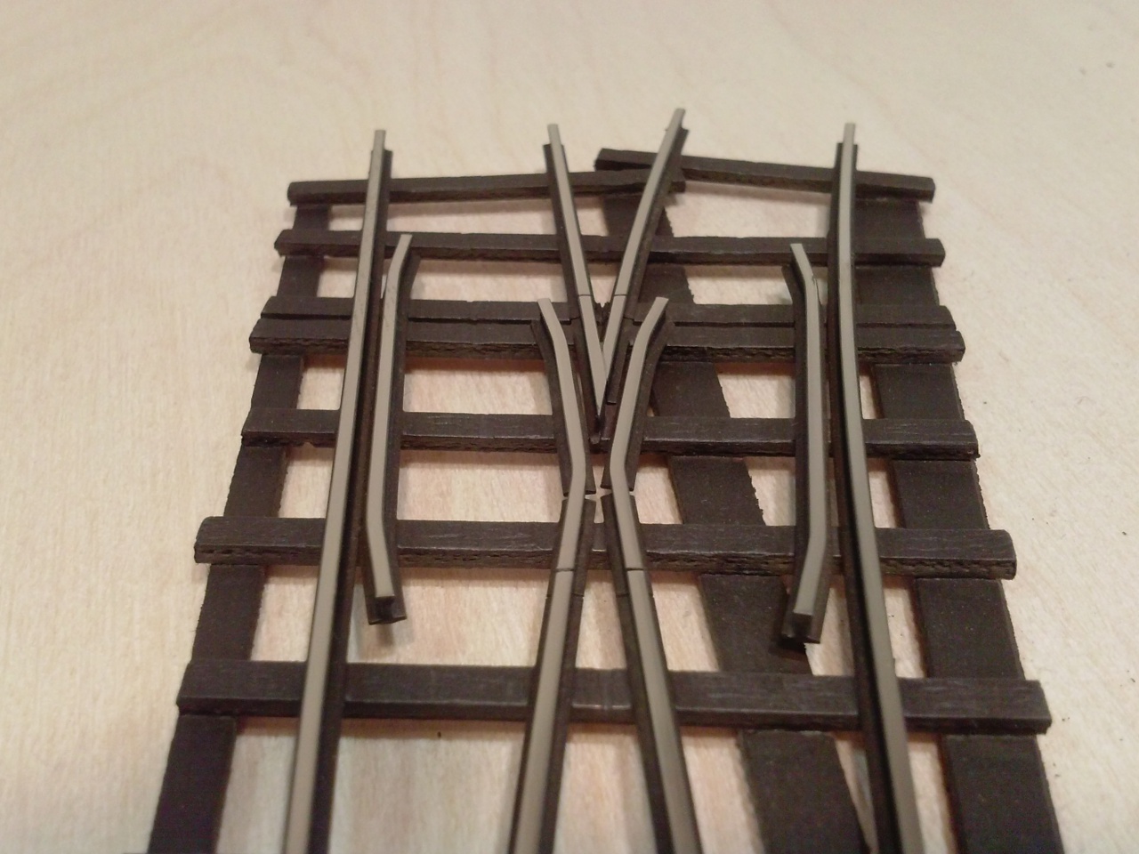

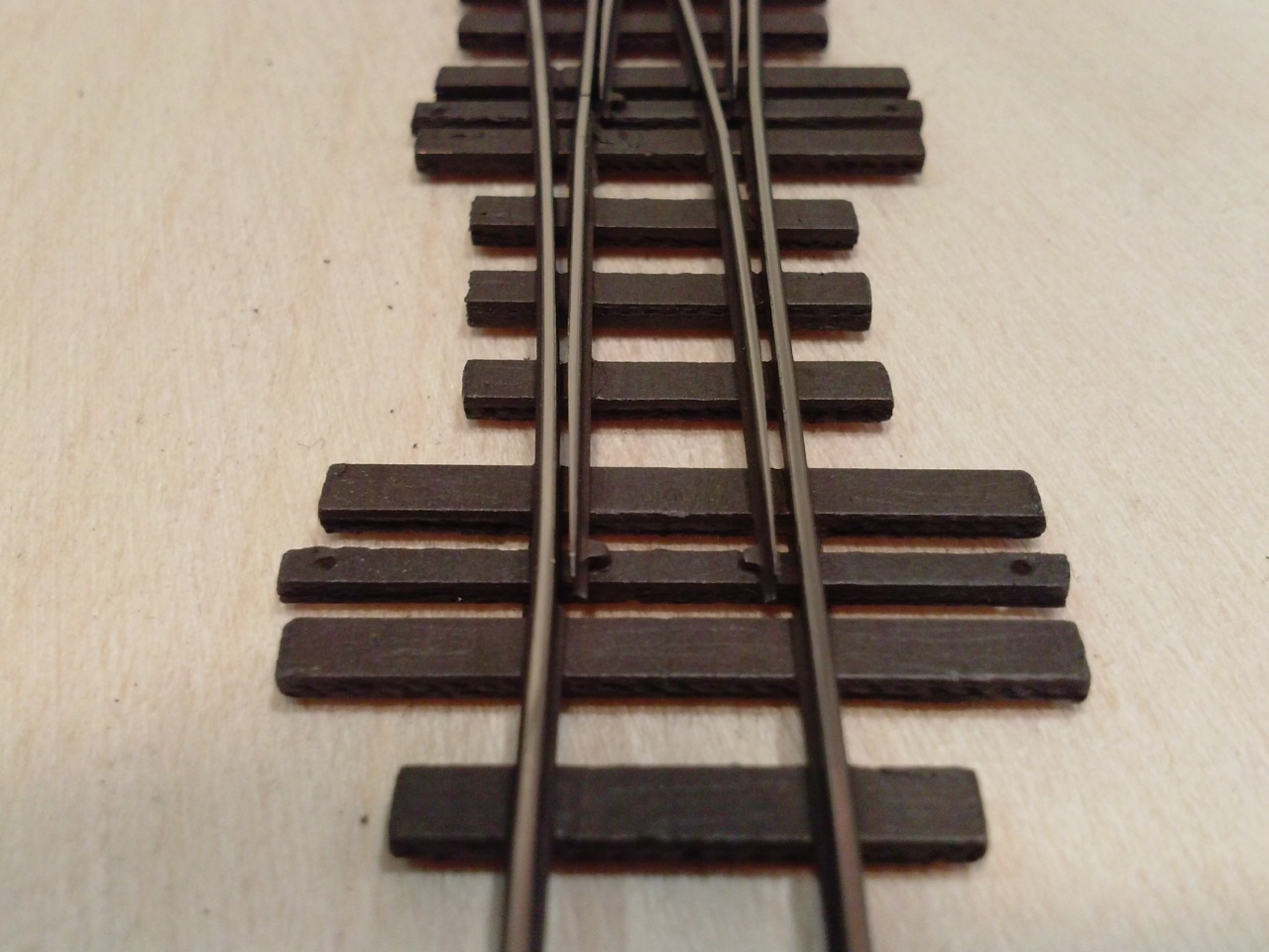

(#44668) Váltógyártó hozzászólása Válasz Máj 17, 2015
H0e darabkák!
A H0 vágány nem lesz használva, így elektromosan nem volt túl bonyolult a dolog. A kitérő egy aszimmetrikus Y. Az átszelések le lesznek burkolva, ezért nem mintáztam őket.

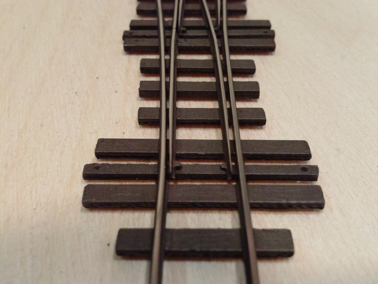

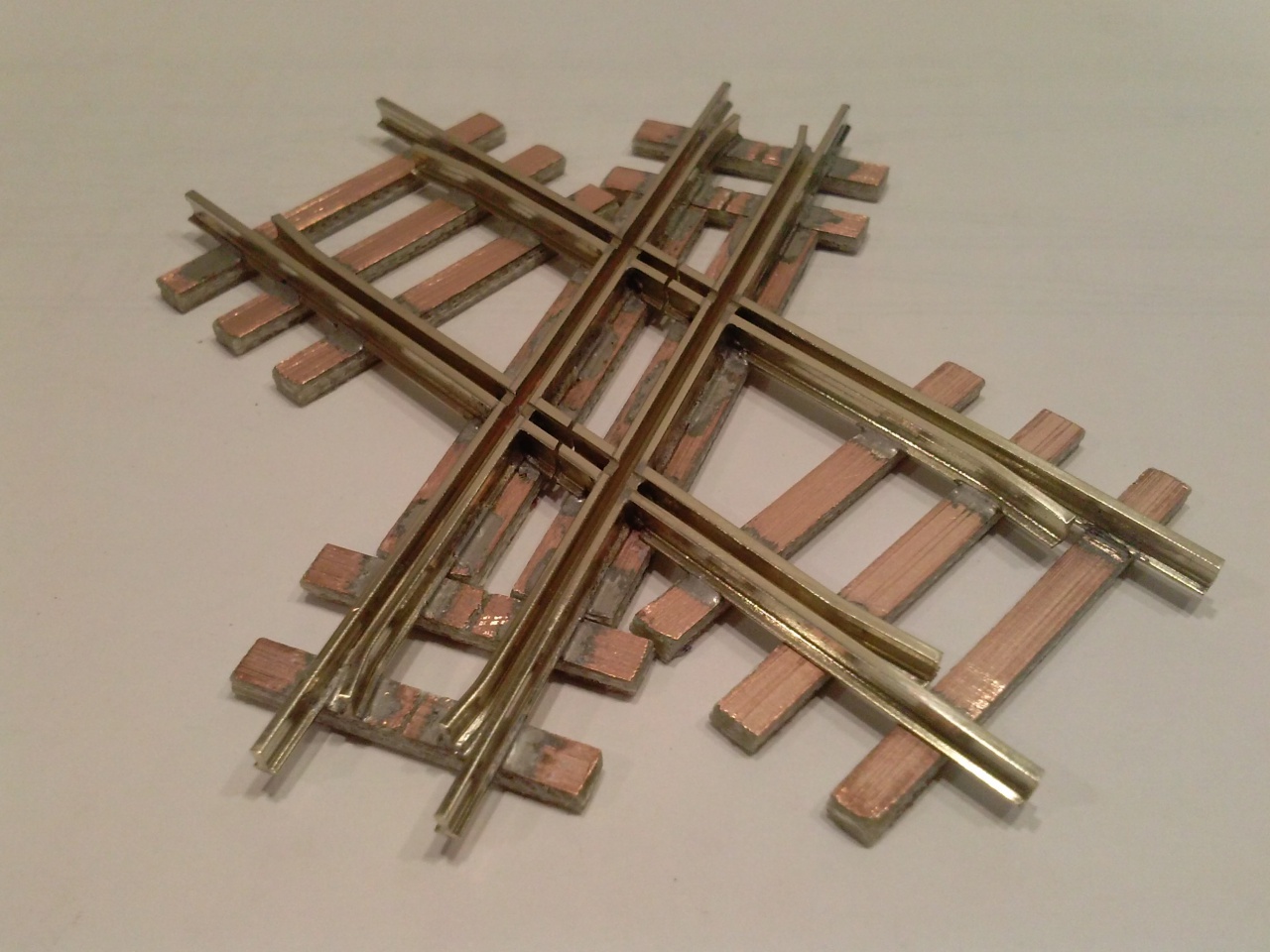

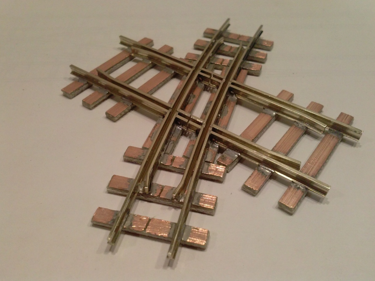

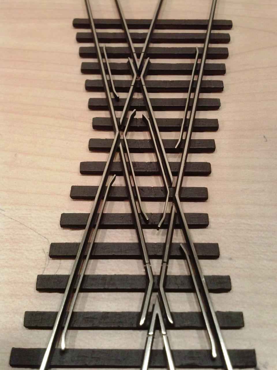

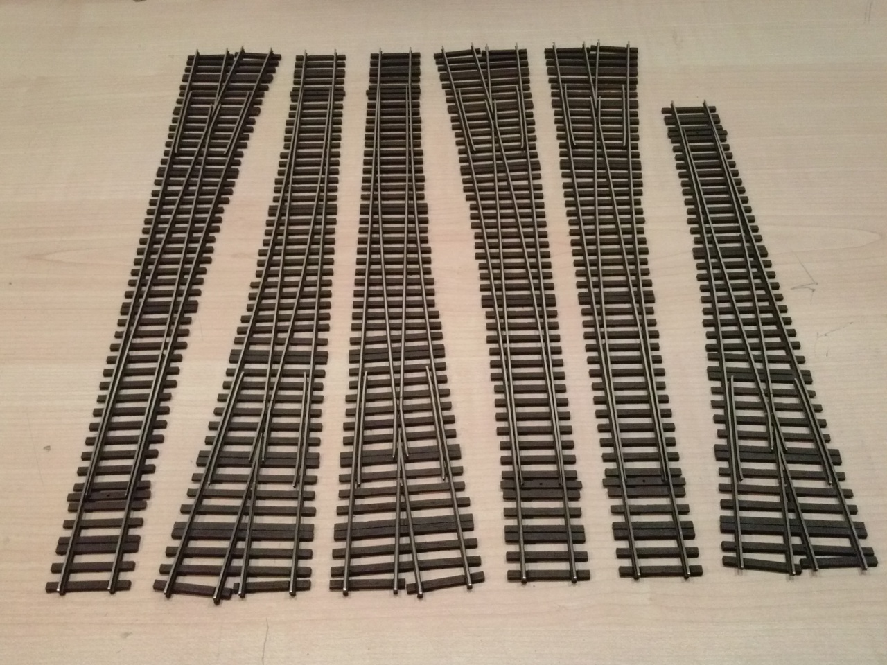

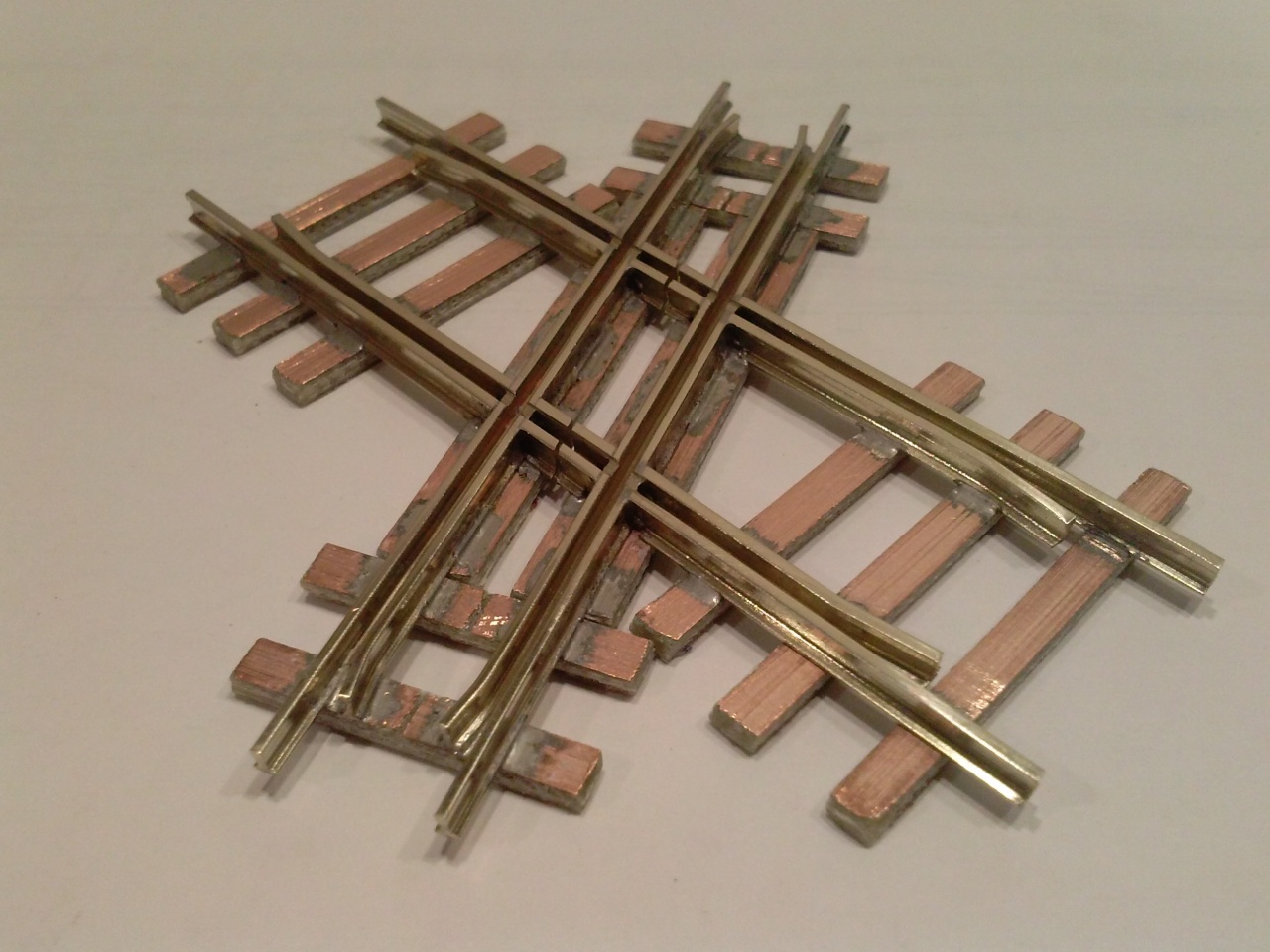

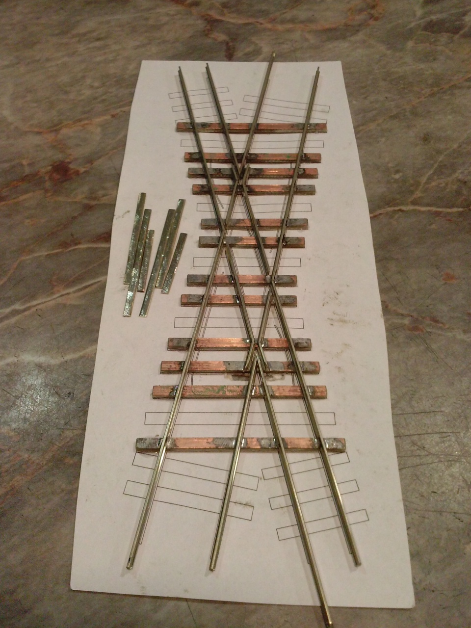

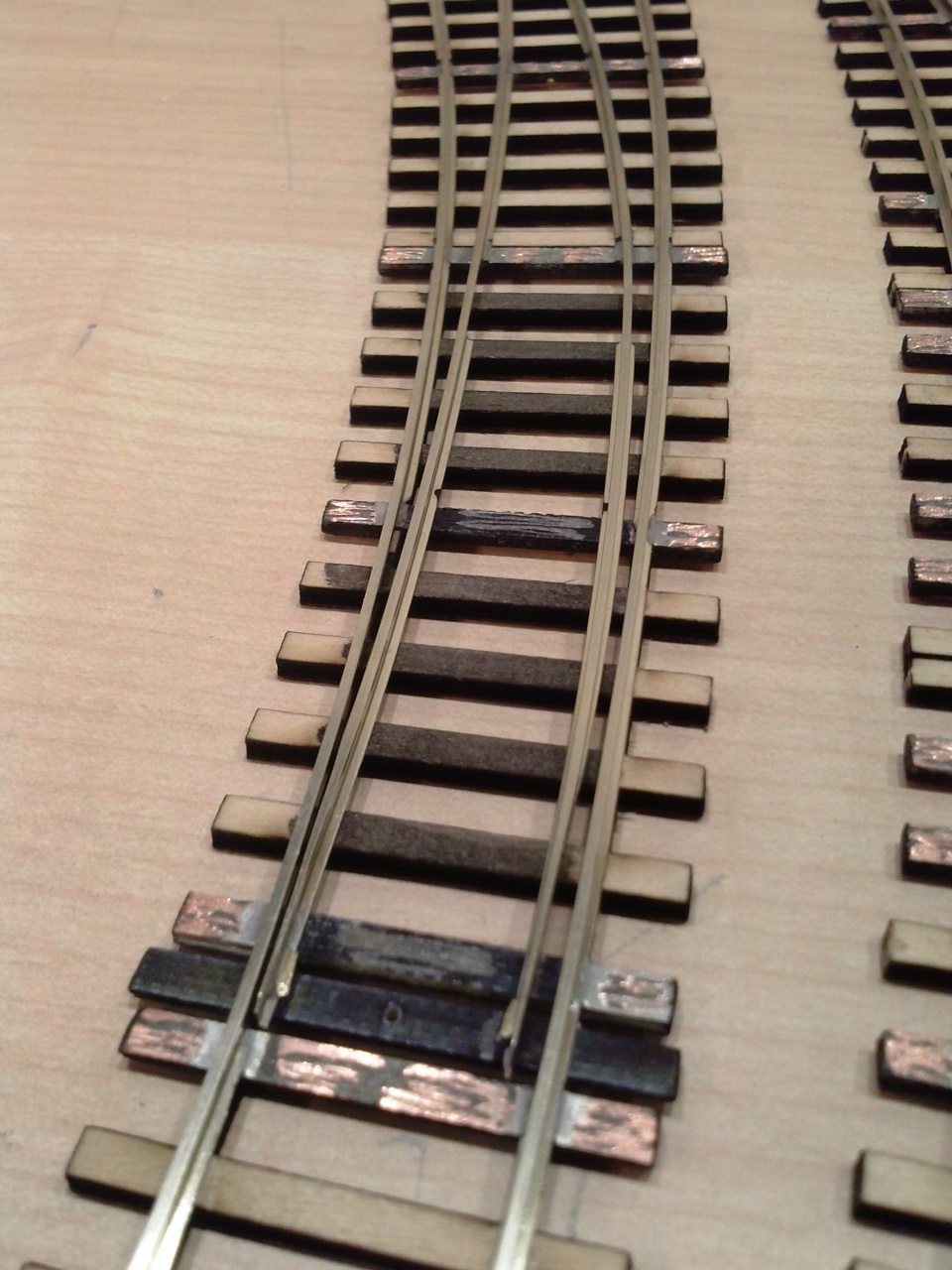

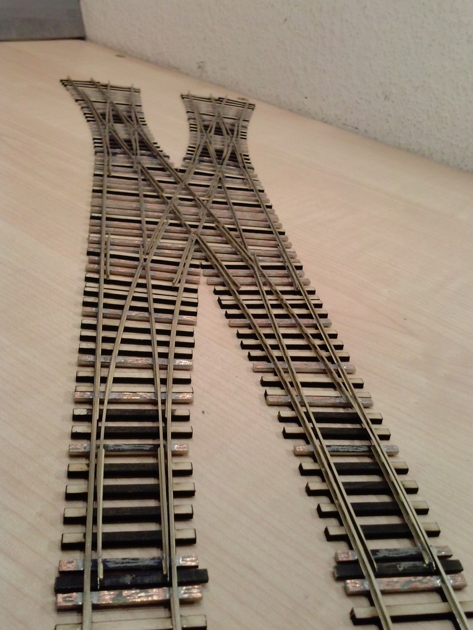

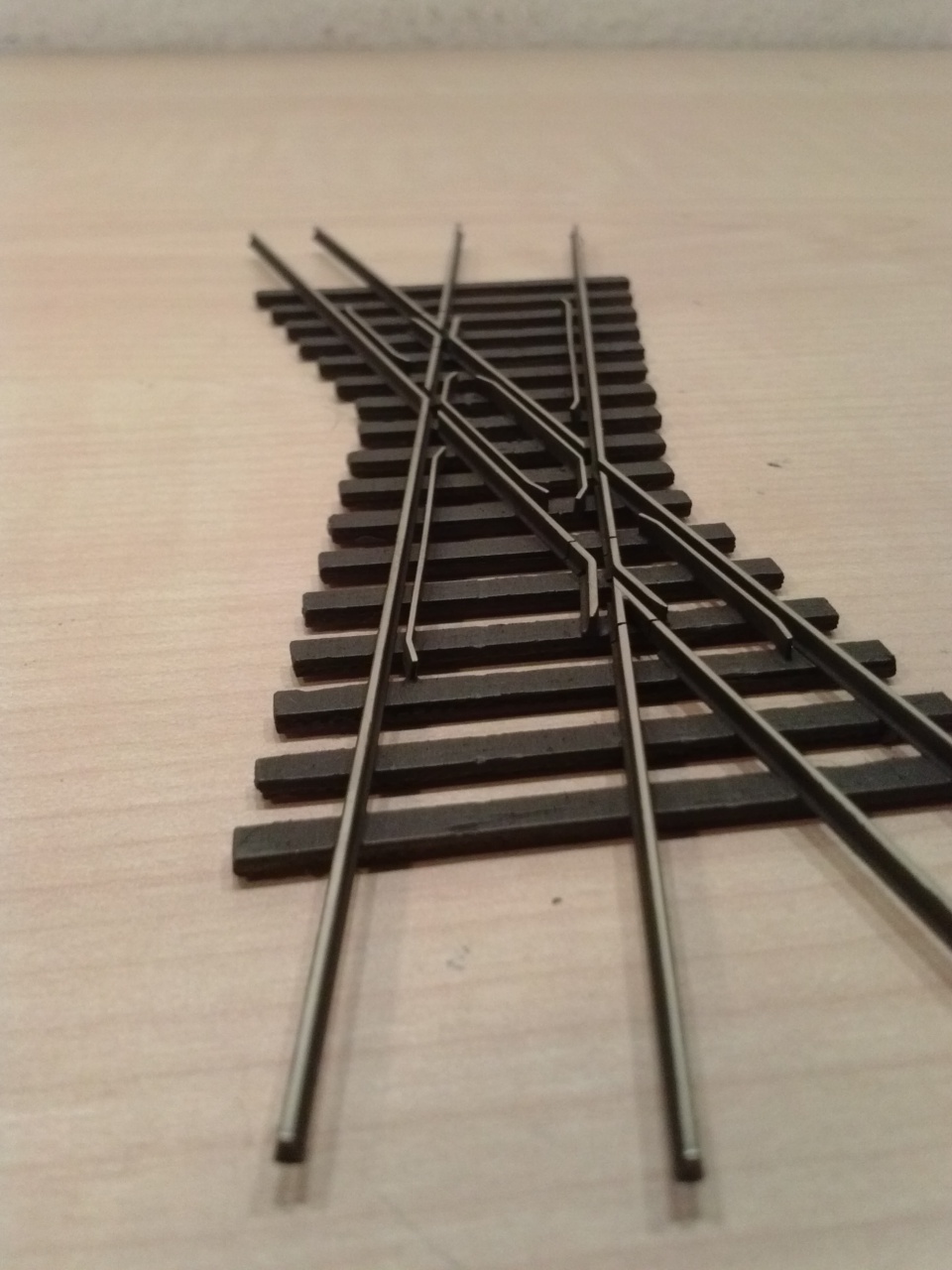

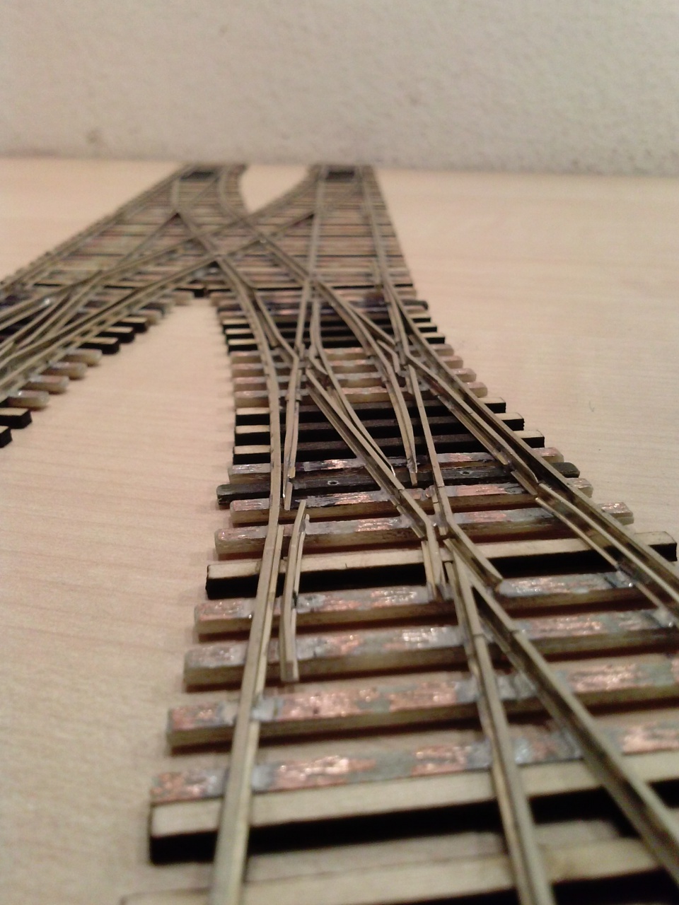

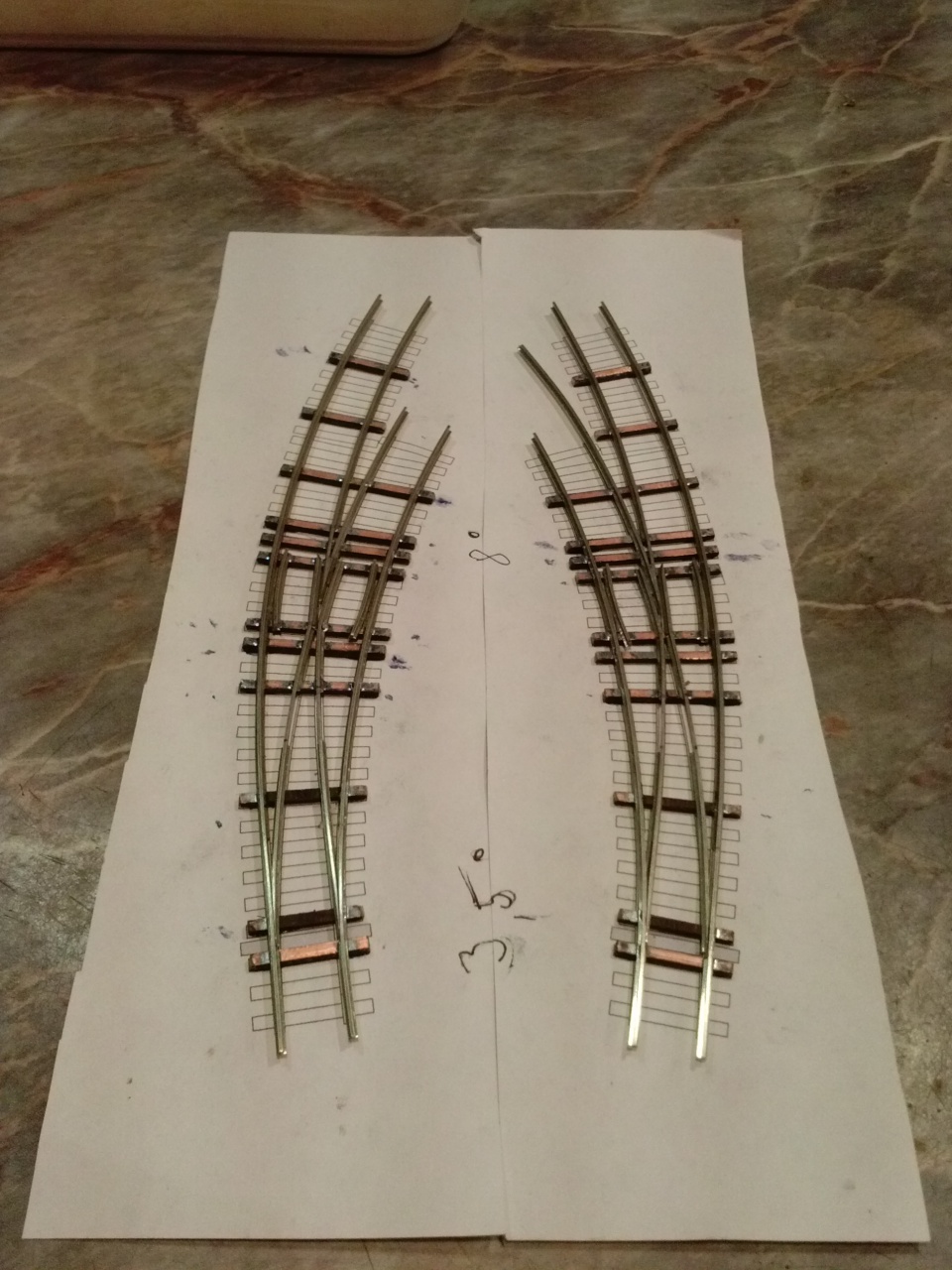

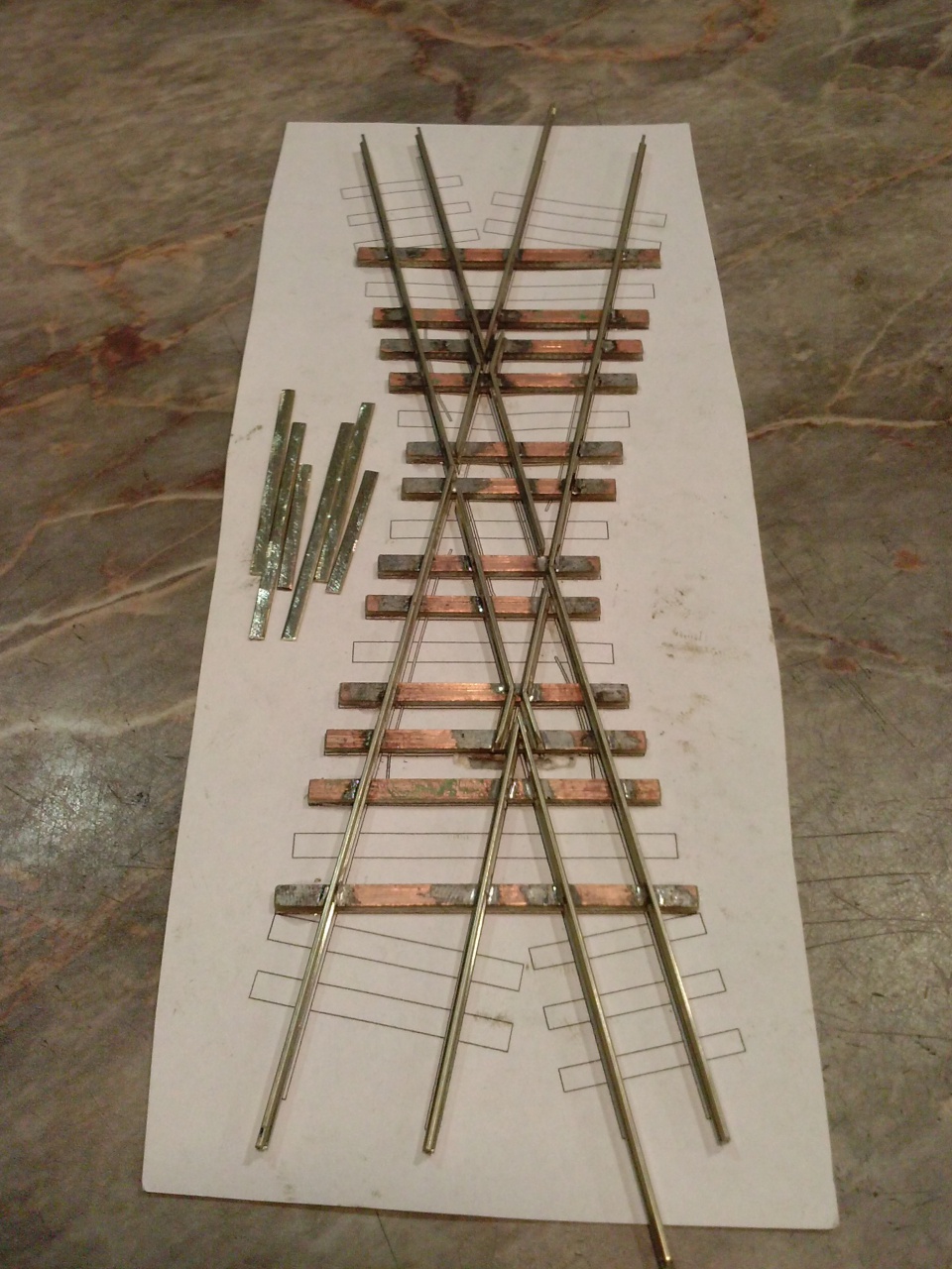

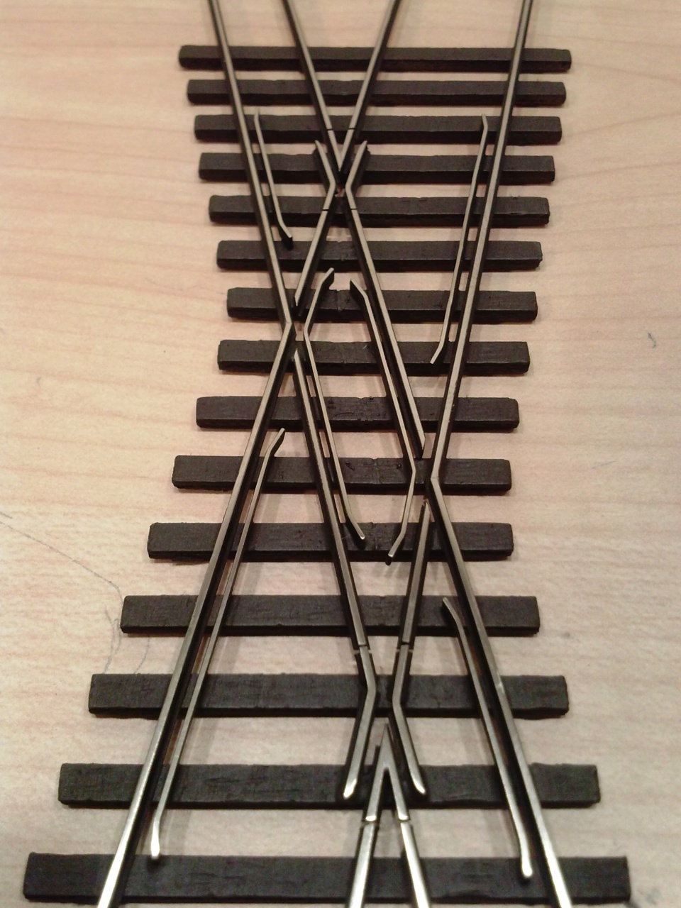

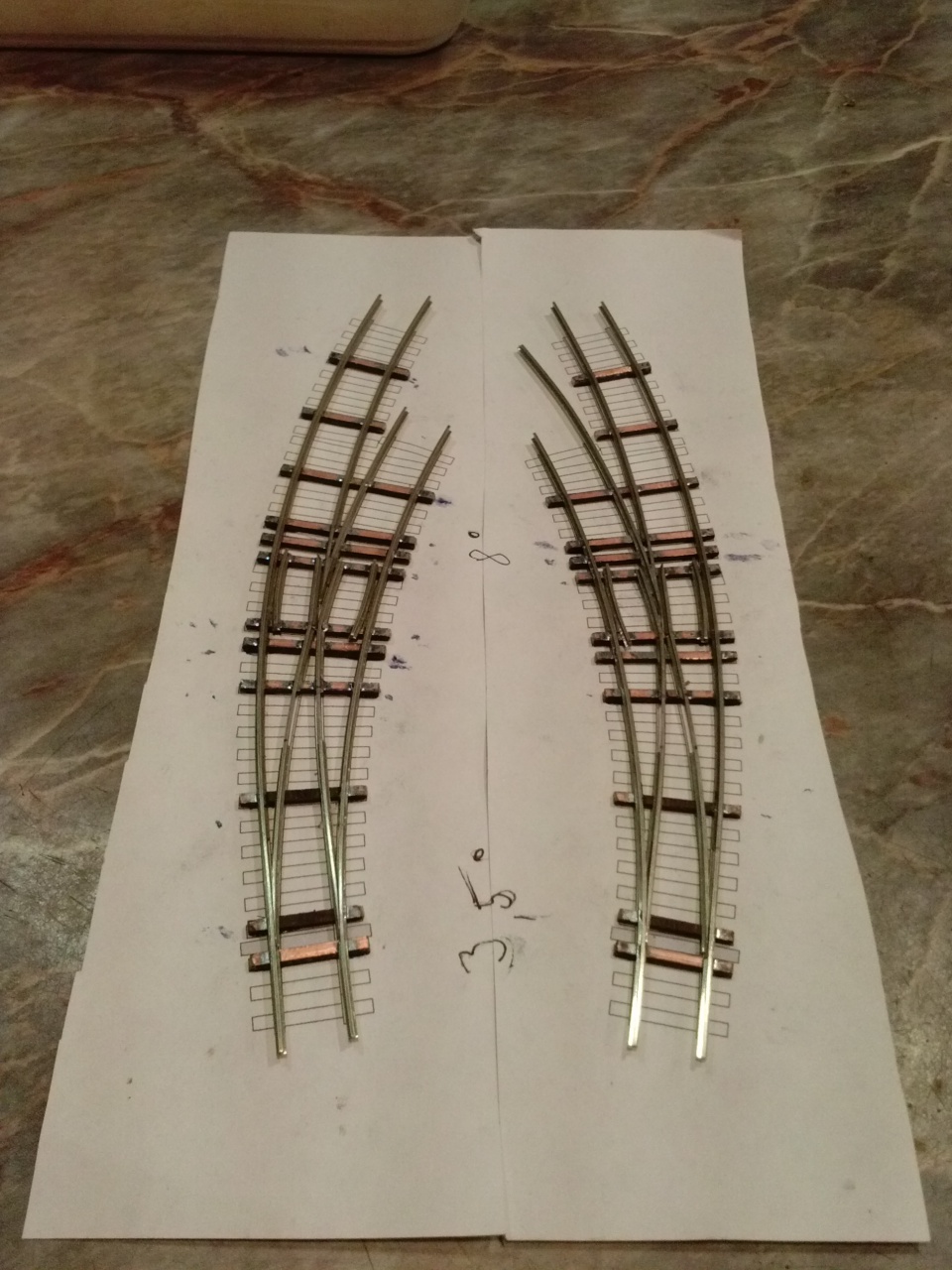

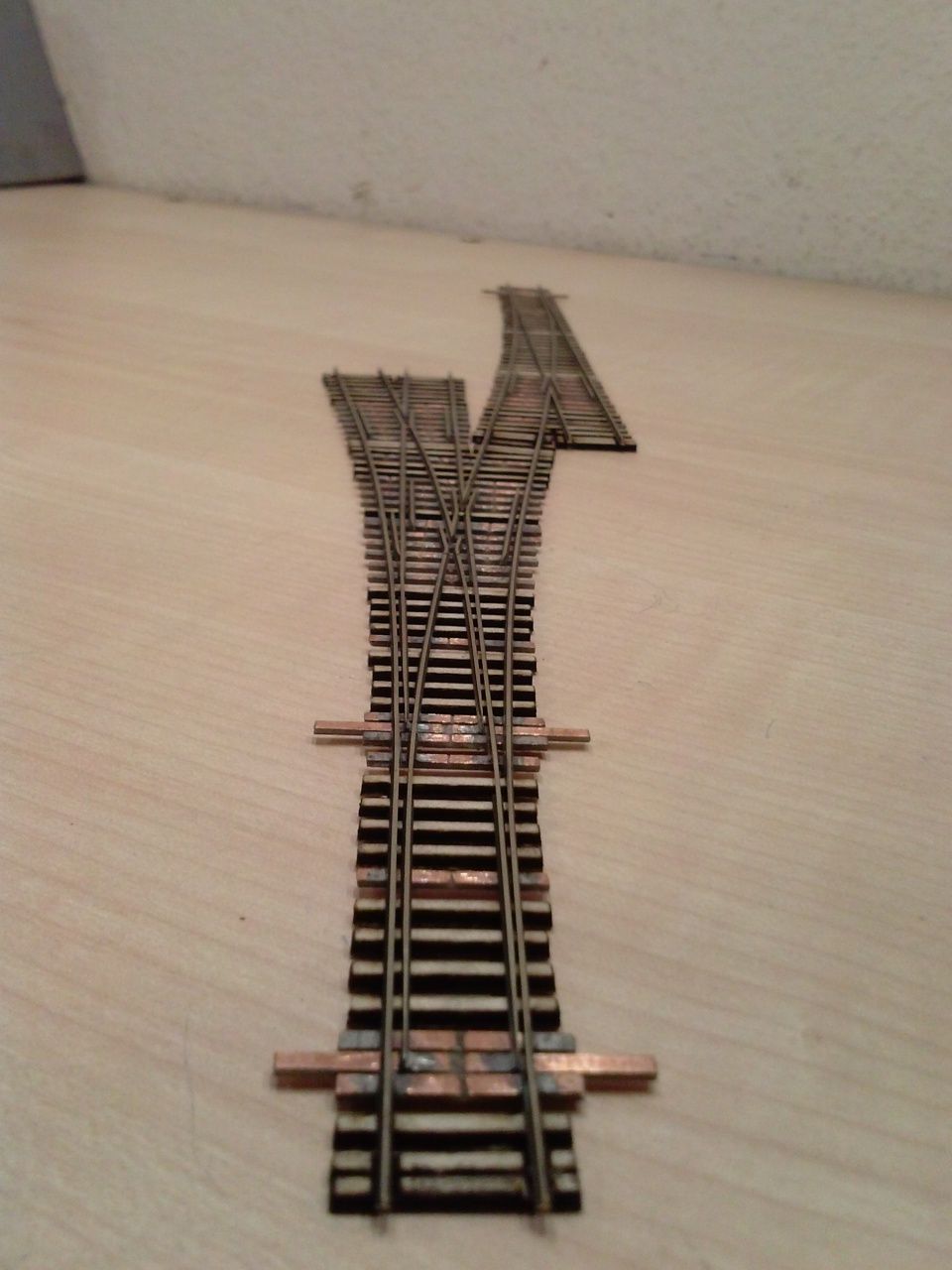

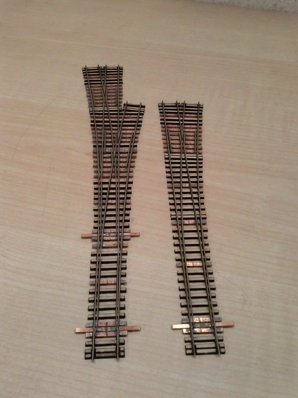

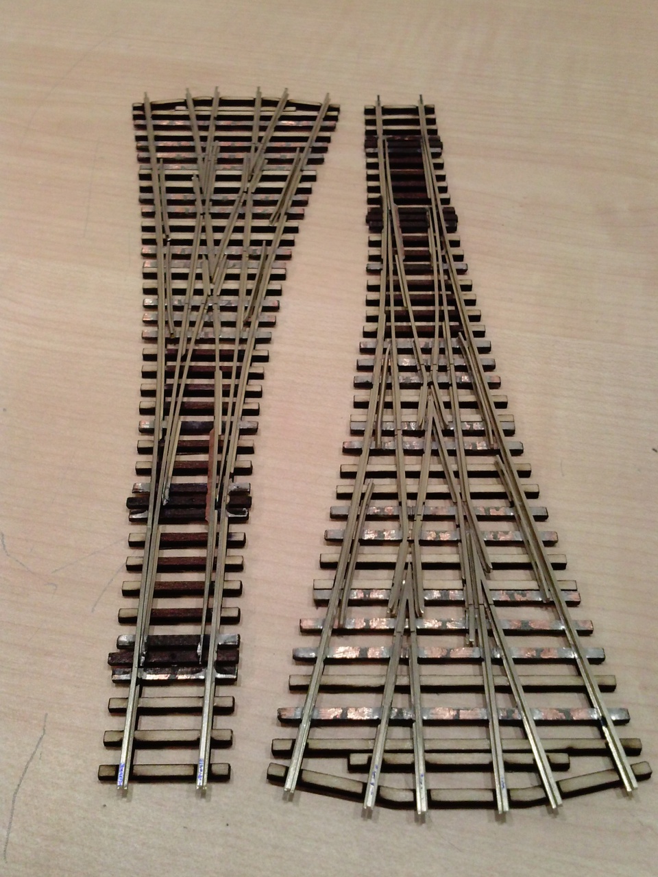

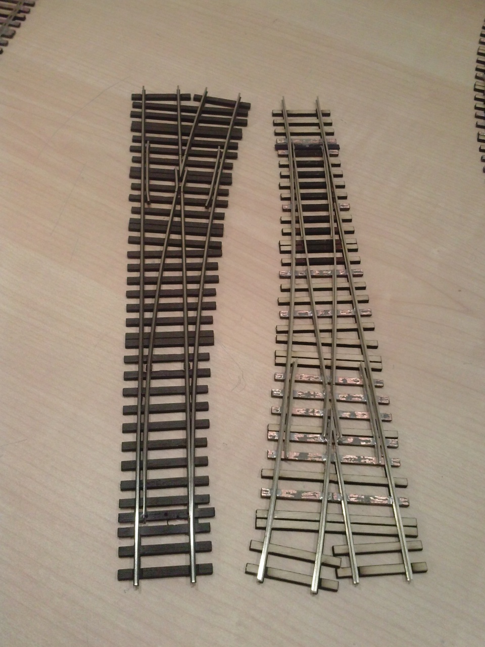

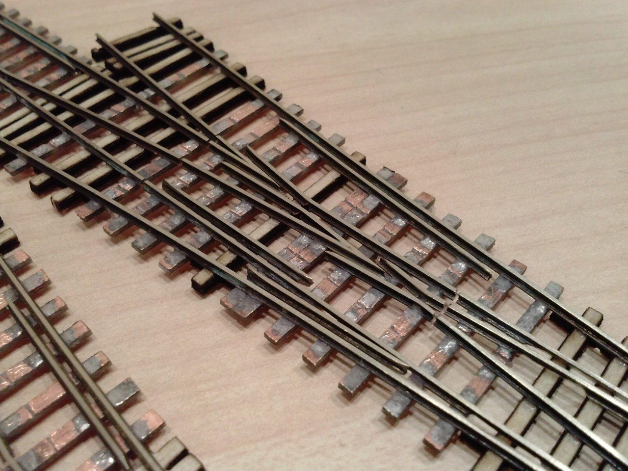

(#44741) Váltógyártó hozzászólása Válasz Máj 21, 2015

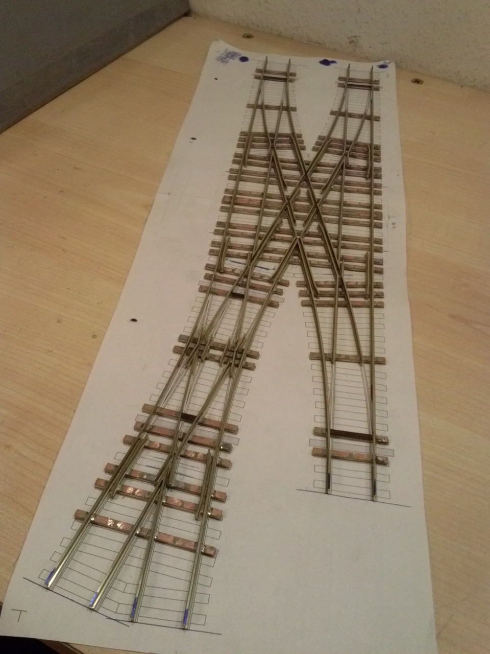

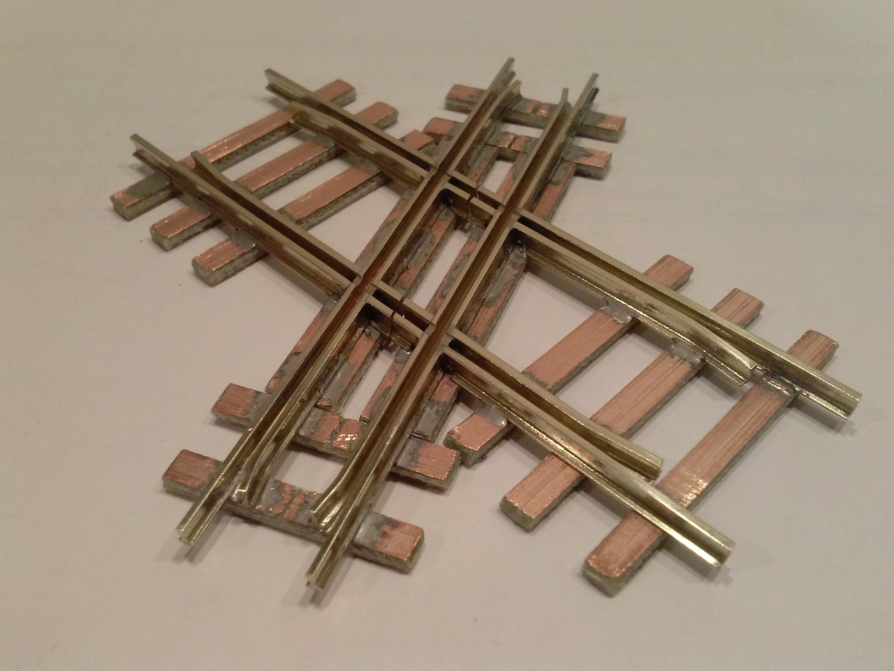

Két N-es íves váltó Peco Setrack R1 ív alapján 35mm-es eltolással CODE 55 profilból, és egy 24 fokos H0-H0e átszelés CODE 80 profilból.

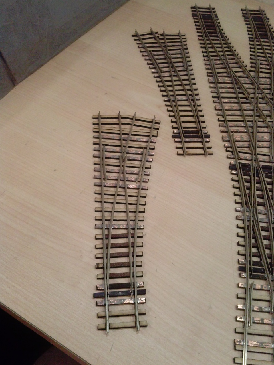

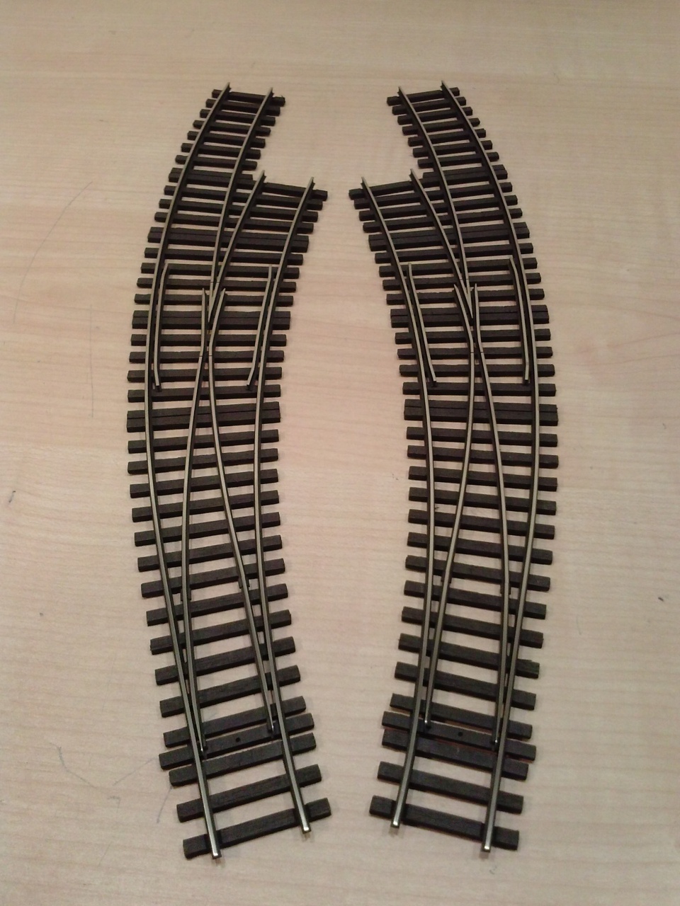

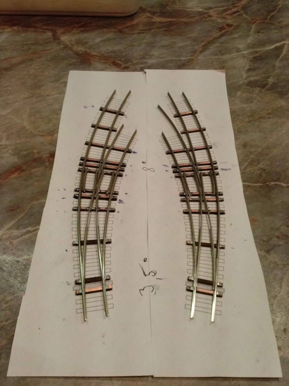

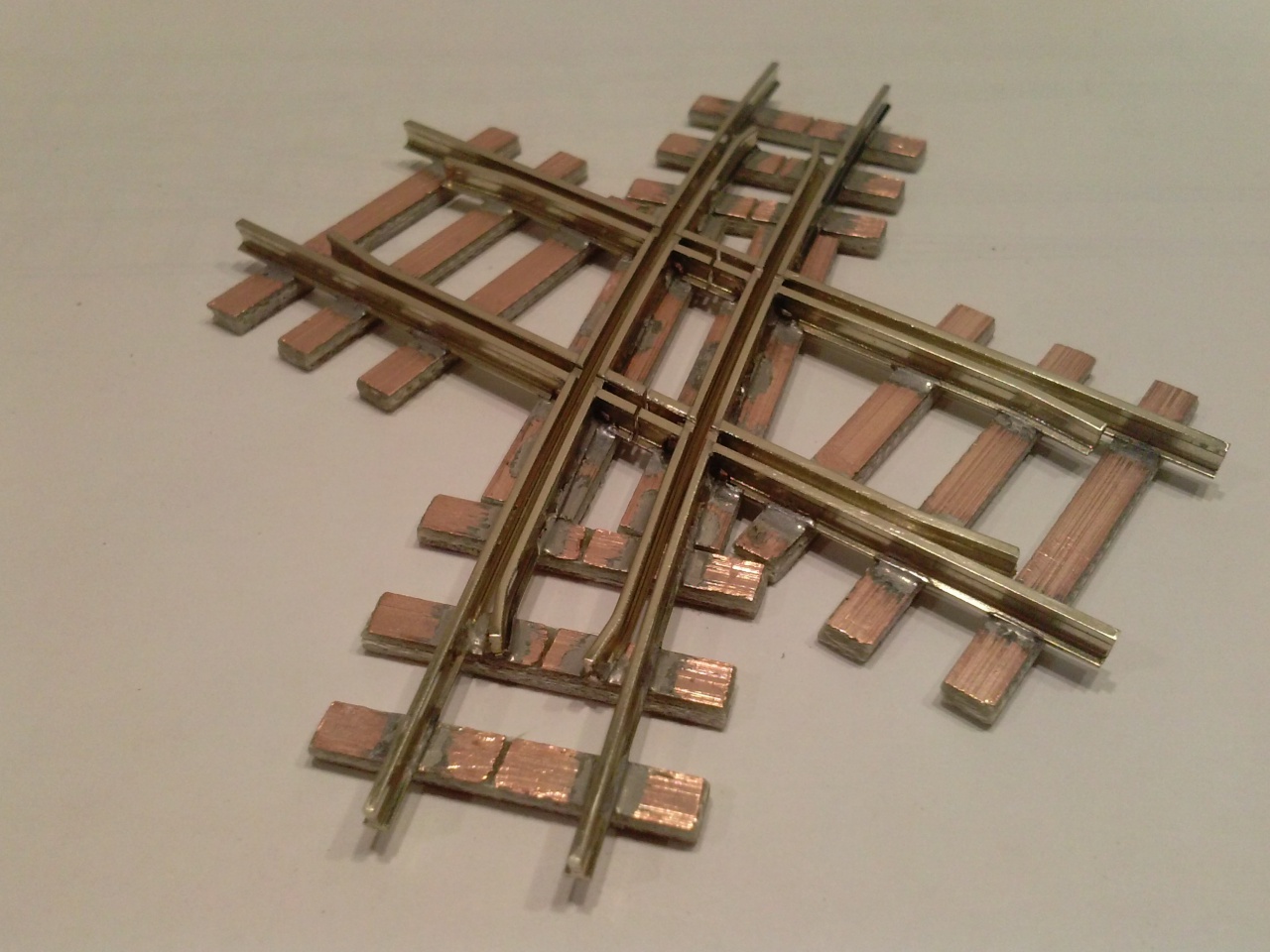

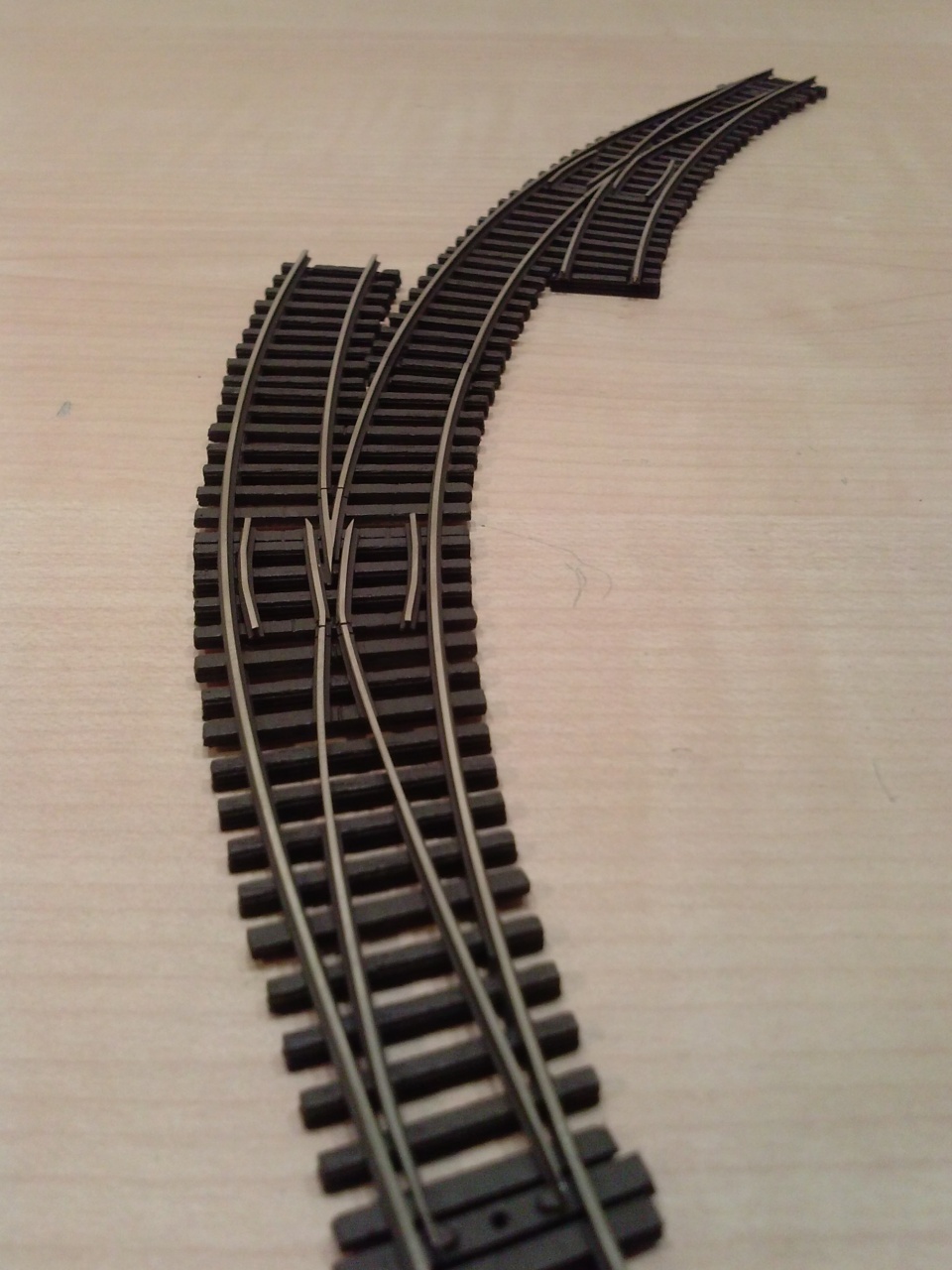

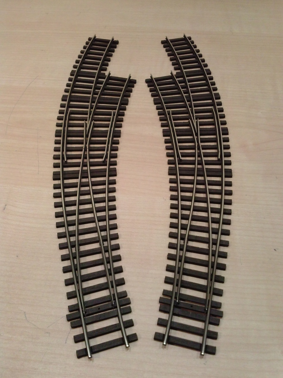

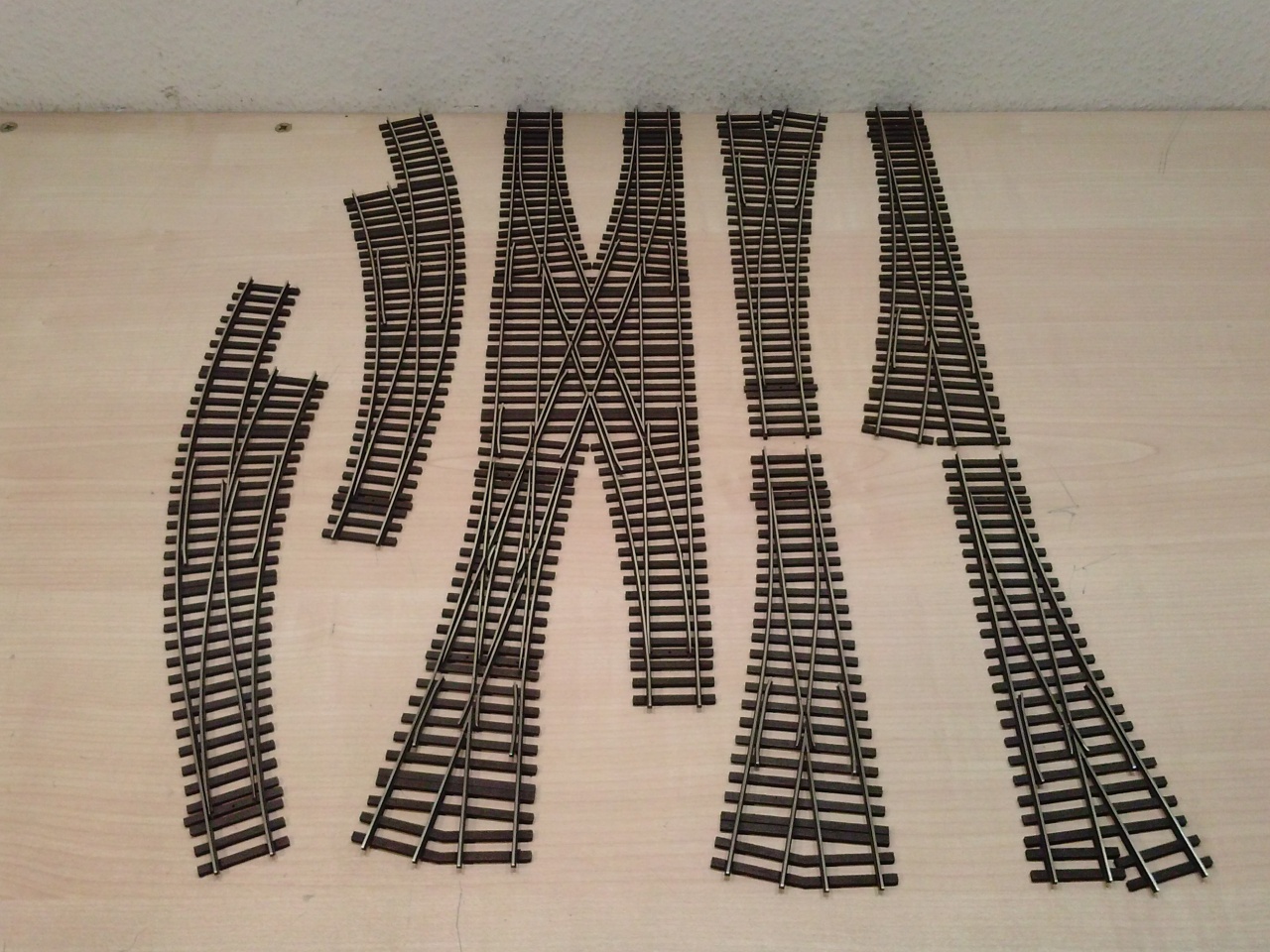

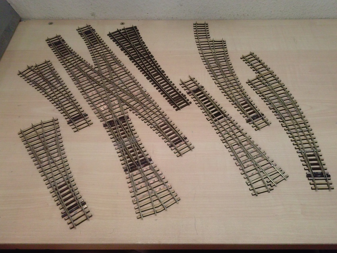

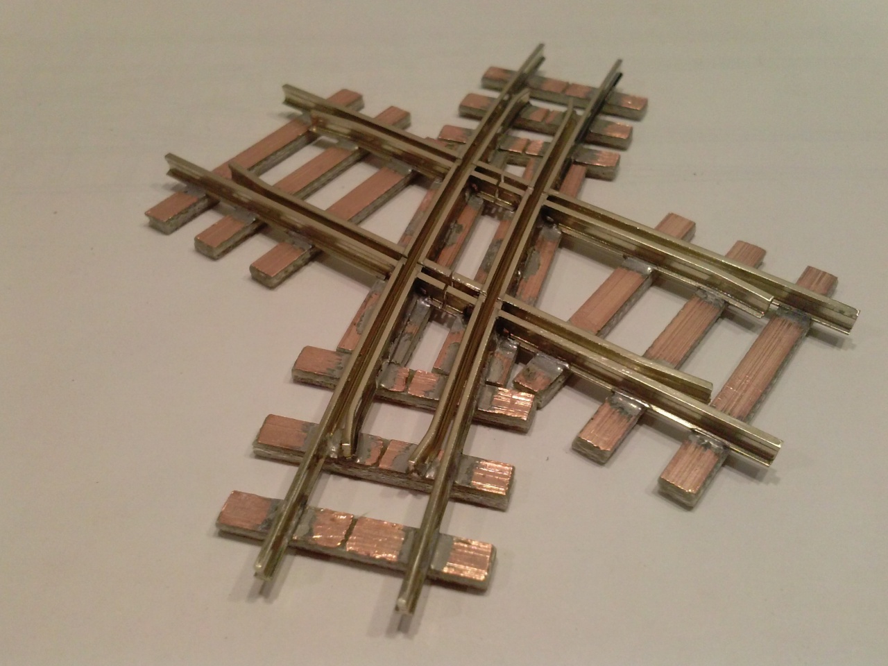

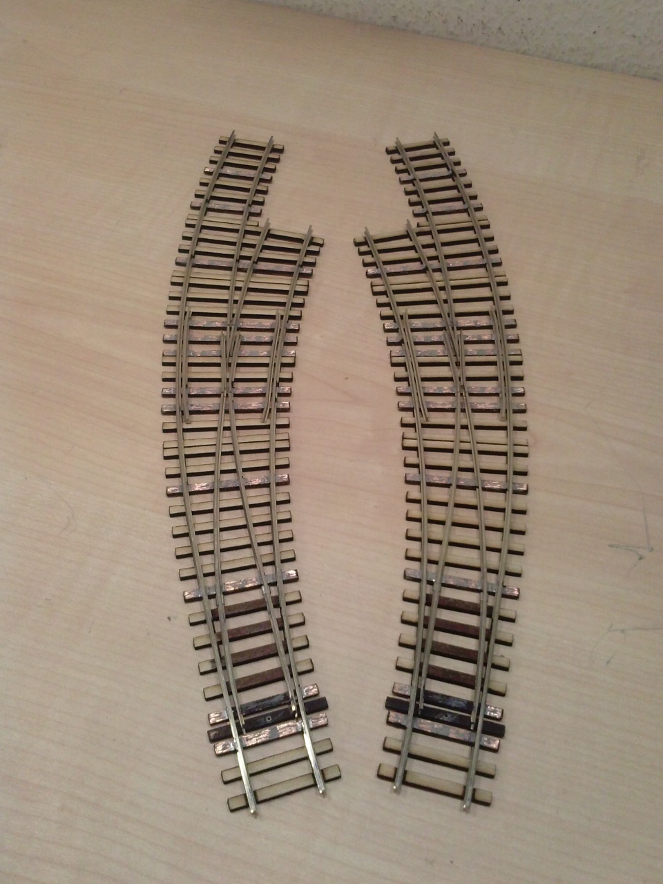

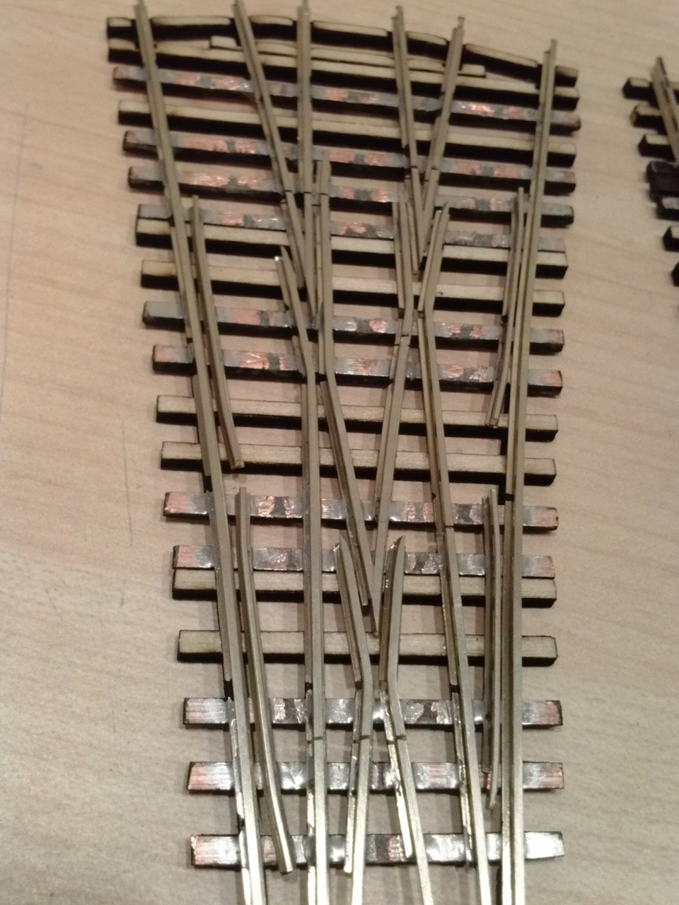

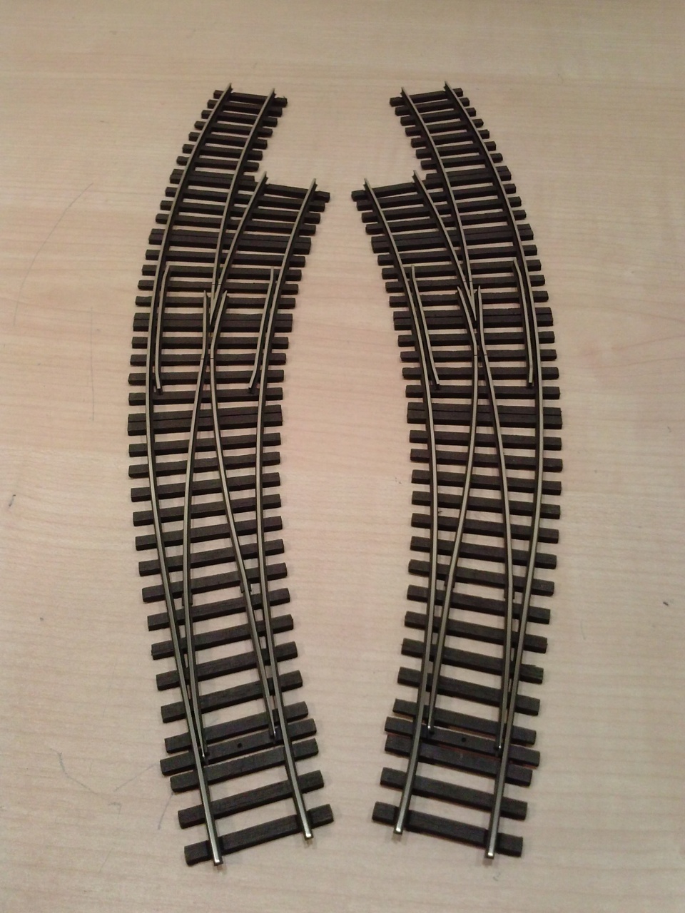

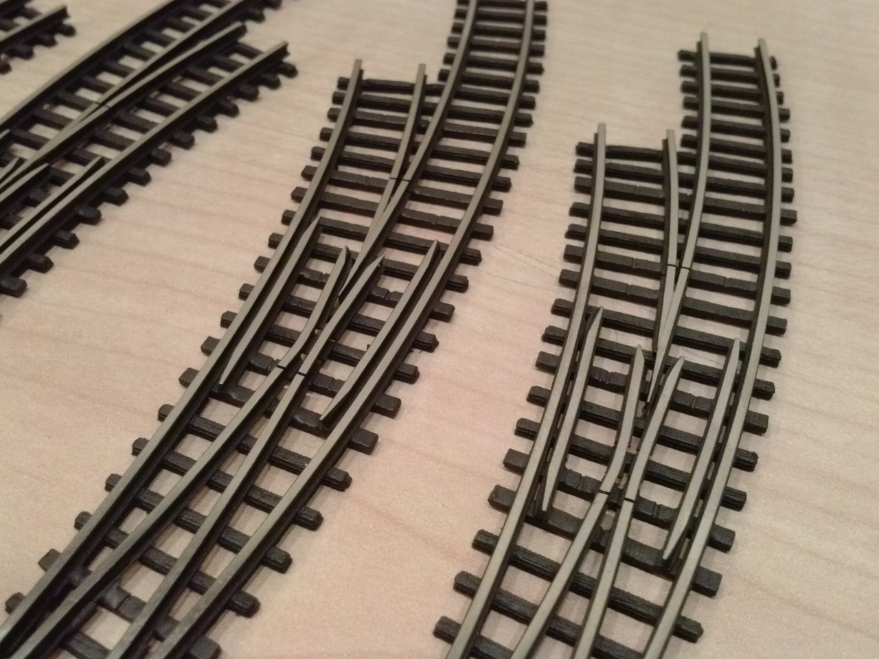

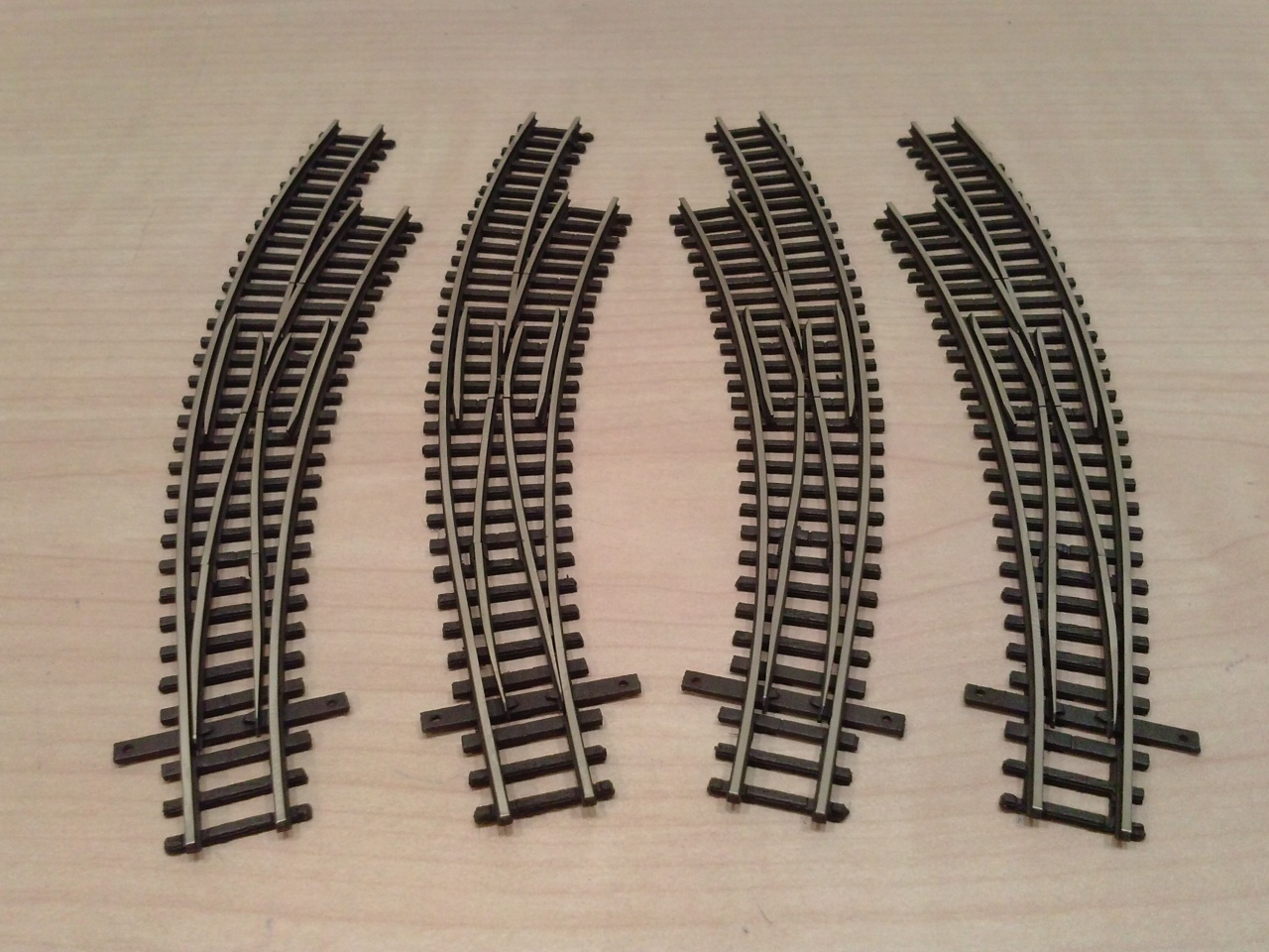

(#44903) Váltógyártó válasza Váltógyártó hozzászólására (#44741) Válasz Máj 31, 2015

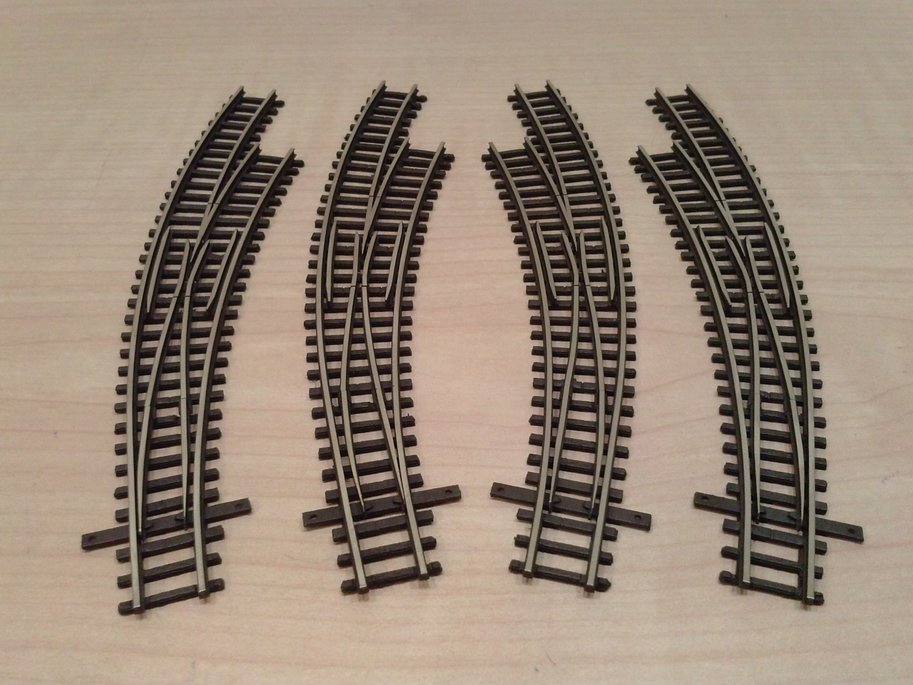

4 db Z íves Märklin geometriához PECO CODE 60 profilból.
2 db 15 fokos egyenes PIKO-A geometriához. Ez tk. a TILLIG EW1 geometria, de PIKO-hoz megfelelő vágánytengely-távolsággal.
2 db íves PIKO-A geometriához.
1 db H0-H0e átszelés PECO CODE 80 profilból.
2 db egyedi N-es íves ME CODE 55 profilból.
1 db egyedi hózentróger PIKO-A geometriához.

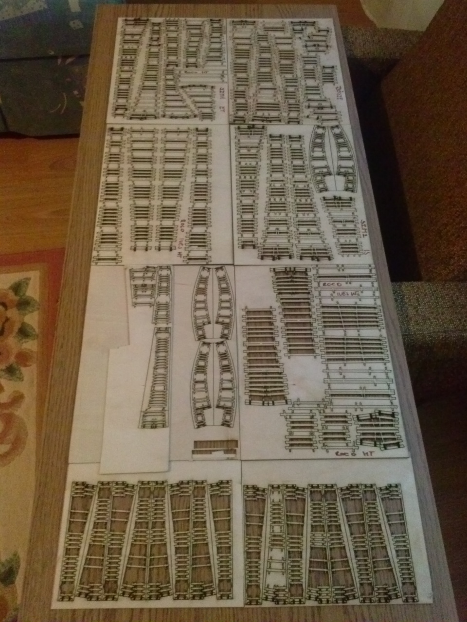

(#44957) Matyi18 válasza Váltógyártó hozzászólására (#44903) Válasz Jún 4, 2015
Úgy keveredtem erre a fórumszálra, hogy az volt a célom, keressek eladó síneket, mert a régi, u profulú sínjeimet eladnám, és nézzek valami árat, de ahogy egy éjszaka alatt nagyjából átfutottam ezt a fórumszálat, hát a PIKO A váltóim is eladóvá váltak, állítóművel, mindennel eggyüt
Elismerésem Váltógyártónak, és mindenkinek aki csinált már váltót, egyszerűen gyönyörűek.
Egy dolog mozgatja csak a fantáziámat, hogy a lézervágott talpfa nagyon pazarlós, egy lapból legalább dupla annyi talpfát lehetne csinálni, ha egyesével vannak kivágva.
Jó, mondjuk nem tudom mennyibe kerül egy ilyen lap, illetve, hogy mennyivel teszi egyszerűbbé a dolgot az, hogy több talpfa egyben van, na meg a vágási felület gondolom itt ideális.
Győzzetek meg, hogy így miért jó, illetve ne győzzetek meg, mert tök mindegy mit gondolok, csak kíváncsi vagyok miért ez az alkalmazott megoldás.
(#44958) Váltógyártó válasza Matyi18 hozzászólására (#44957) Válasz Jún 4, 2015
Szia Máté!
Először is köszönöm az elismerést!
A talpfával kapcsolatos felvetésed gazdaságossági szempontból teljesen indokolt. Egy oka van, hogy mégis így csinálom, az esztétika. Olyan szép egyenletes (ill. rajz szerinti) kiosztást nagyon nehéz másképp megcsinálni, úgyhogy én áldozok ennyit az esztétika oltárán!
(#44959) Matyi18 válasza Váltógyártó hozzászólására (#44958) Válasz Jún 4, 2015
Én valami hasonló „fésűvel” oldanám meg, mint amivel a dominókat szokták felállítani, csak ugye talpfához igazítva, meg nem árt ha flexibilis, vagy lehet még úgy is megéri, hogy a váltó két szélének megcsinálod a sablont, egy váltónál nem biztos megéri, de többnél már biztosan.
Na jó nem okoskodok többet, majd csak akkor ha már legalább egy váltót elkészítettem.
Meg igazából az is nagy előny lenne, hogy akkor gyakorlatilag otthon el tudod készíteni a NYÁK-okkal eggyüt.
Ja és a különböző méretarányú váltókhoz a talpfák vastagsága is különbözik, vagy elhanyagolható a különbség?
Jó váltó készítést!
(#44960) Váltógyártó válasza Matyi18 hozzászólására (#44959) Válasz Jún 4, 2015
Ezeken az ötleteléseken én már túl vagyok, de nem találtam jobb megoldást...

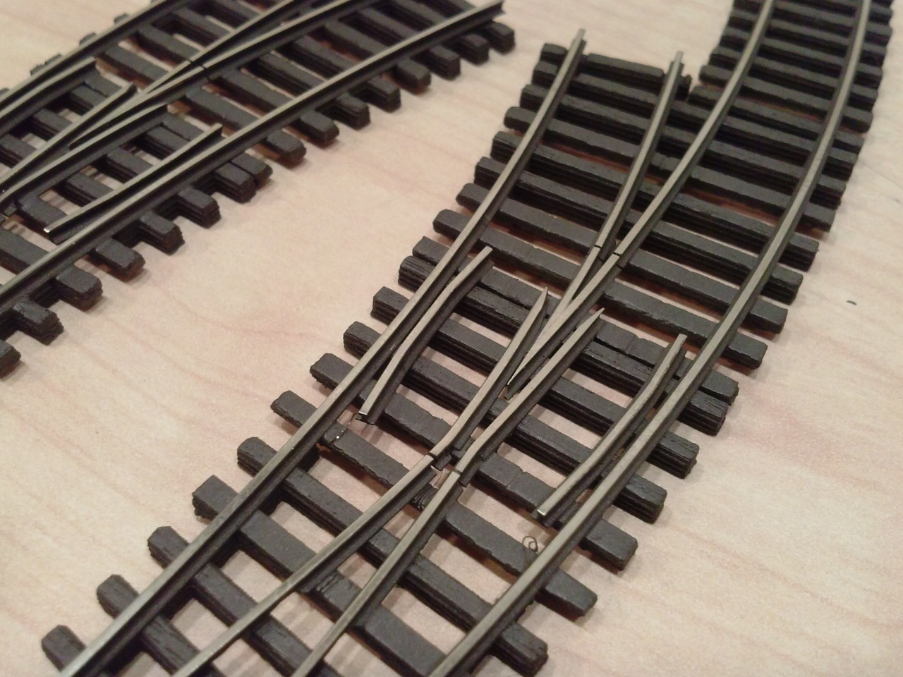

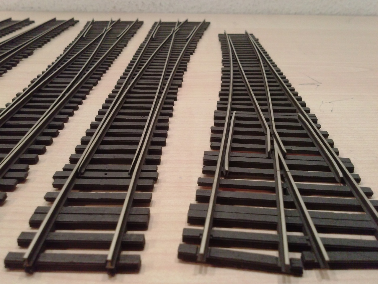

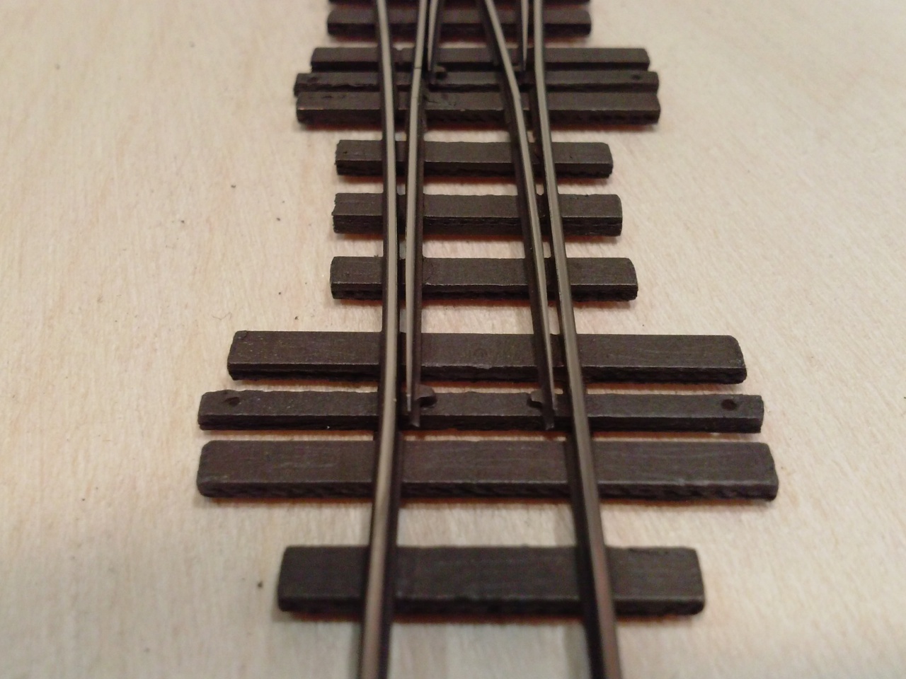

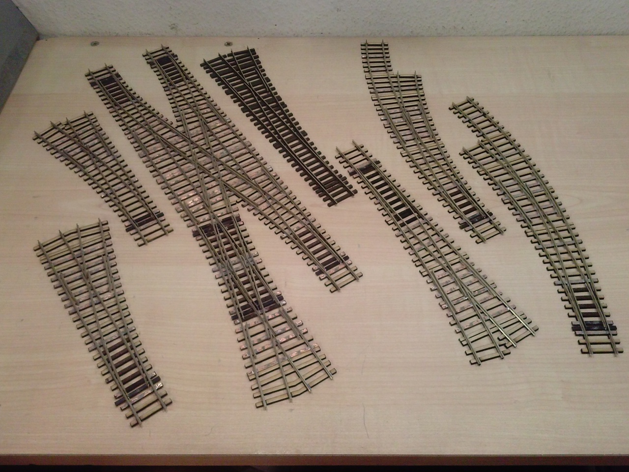

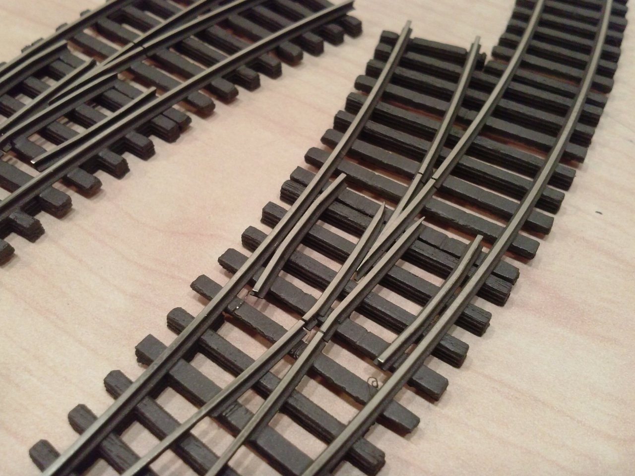

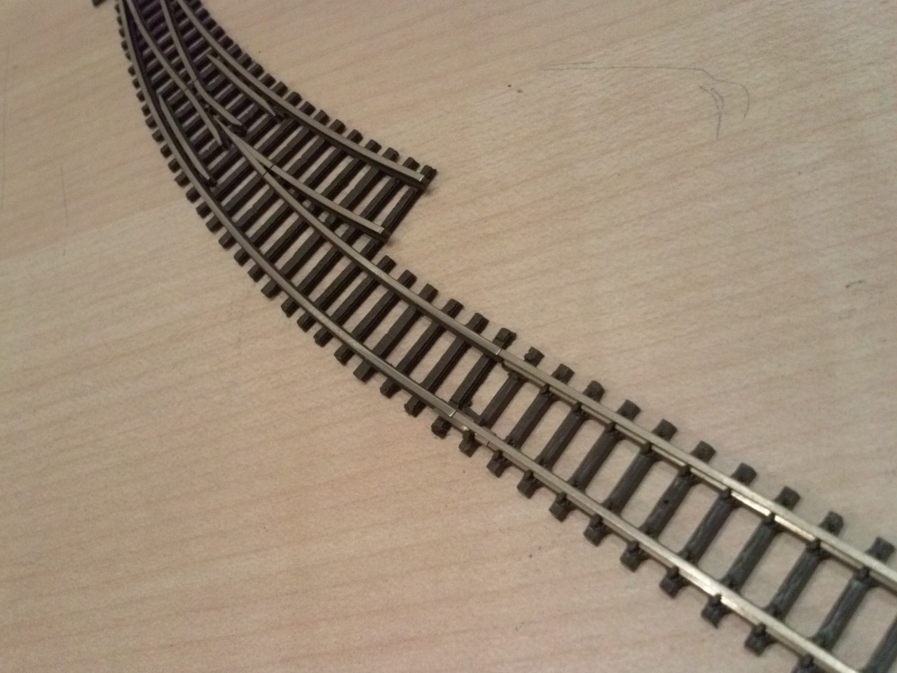

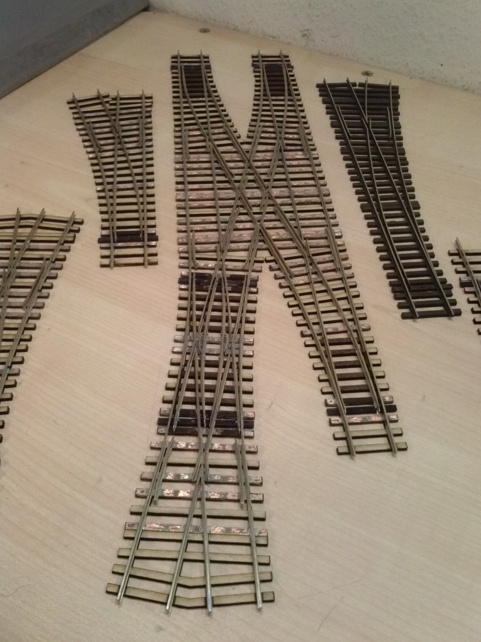

(#45004) Váltógyártó válasza Váltógyártó hozzászólására (#44973) Válasz Jún 11, 2015
Betalpfáztam a H0 cuccokat.
A már kész, festett váltó és a két íves váltó PIKO-A geometria, a két rövid tk. a TILLIG EW2 geometriára készült, de PIKO-A vágánytengely-távolsággal (62mm), a festetlen hosszú ROCO geometria, és a hózentróger is a PIKO-A távolsággal készült.
(#45005) Váltógyártó válasza Váltógyártó hozzászólására (#45004) Válasz Jún 11, 2015
A többi:

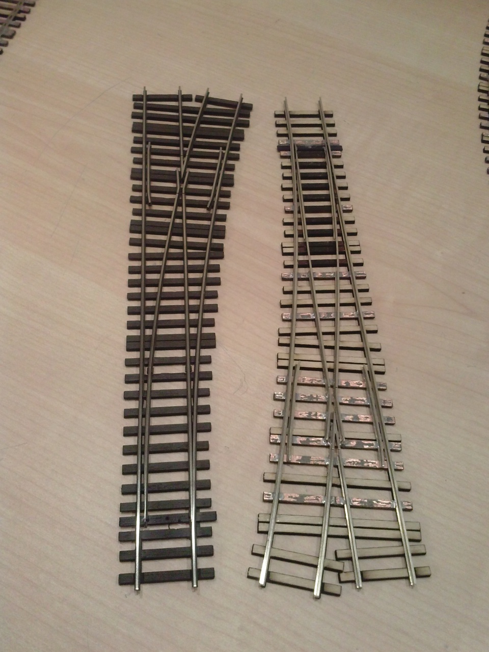

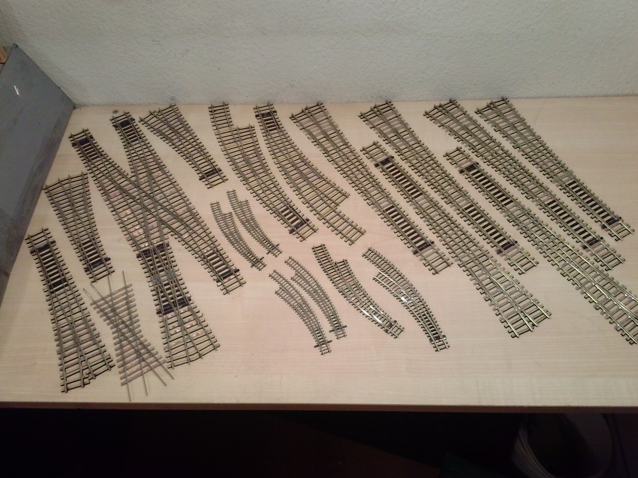

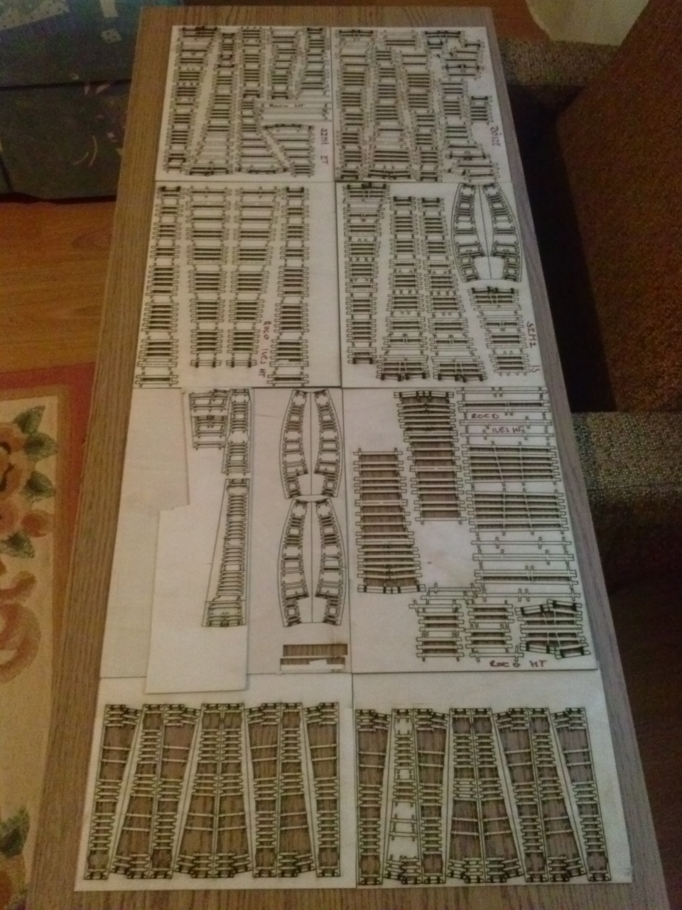

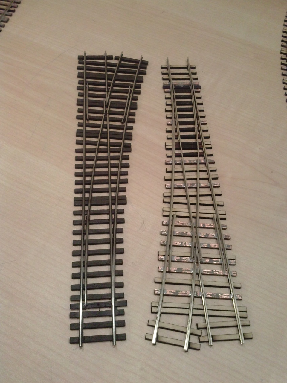

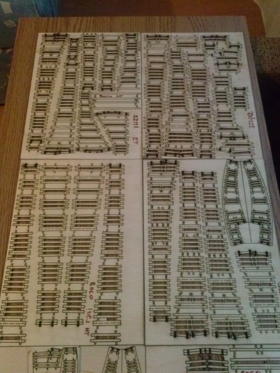

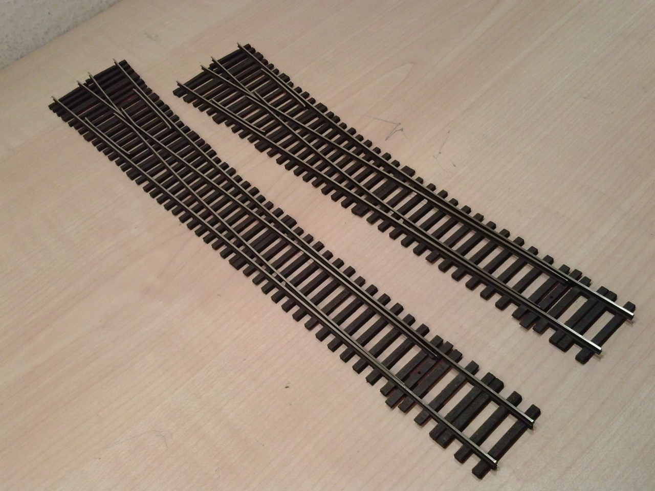

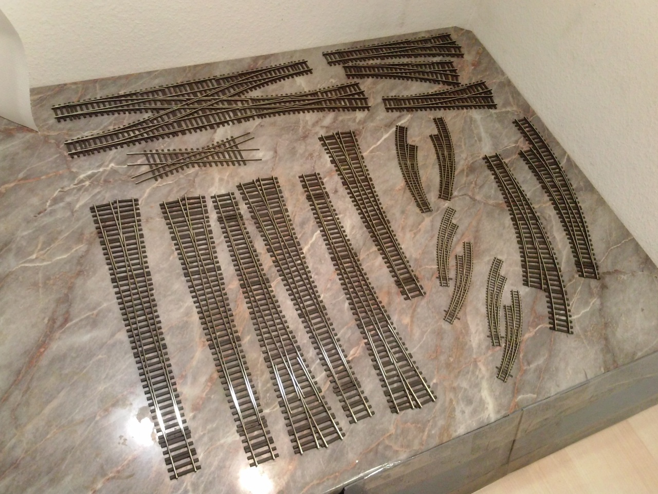

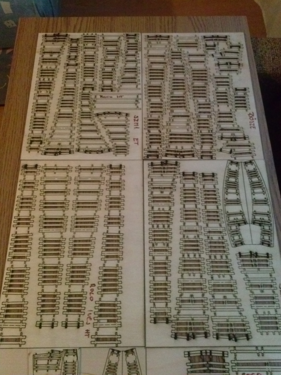

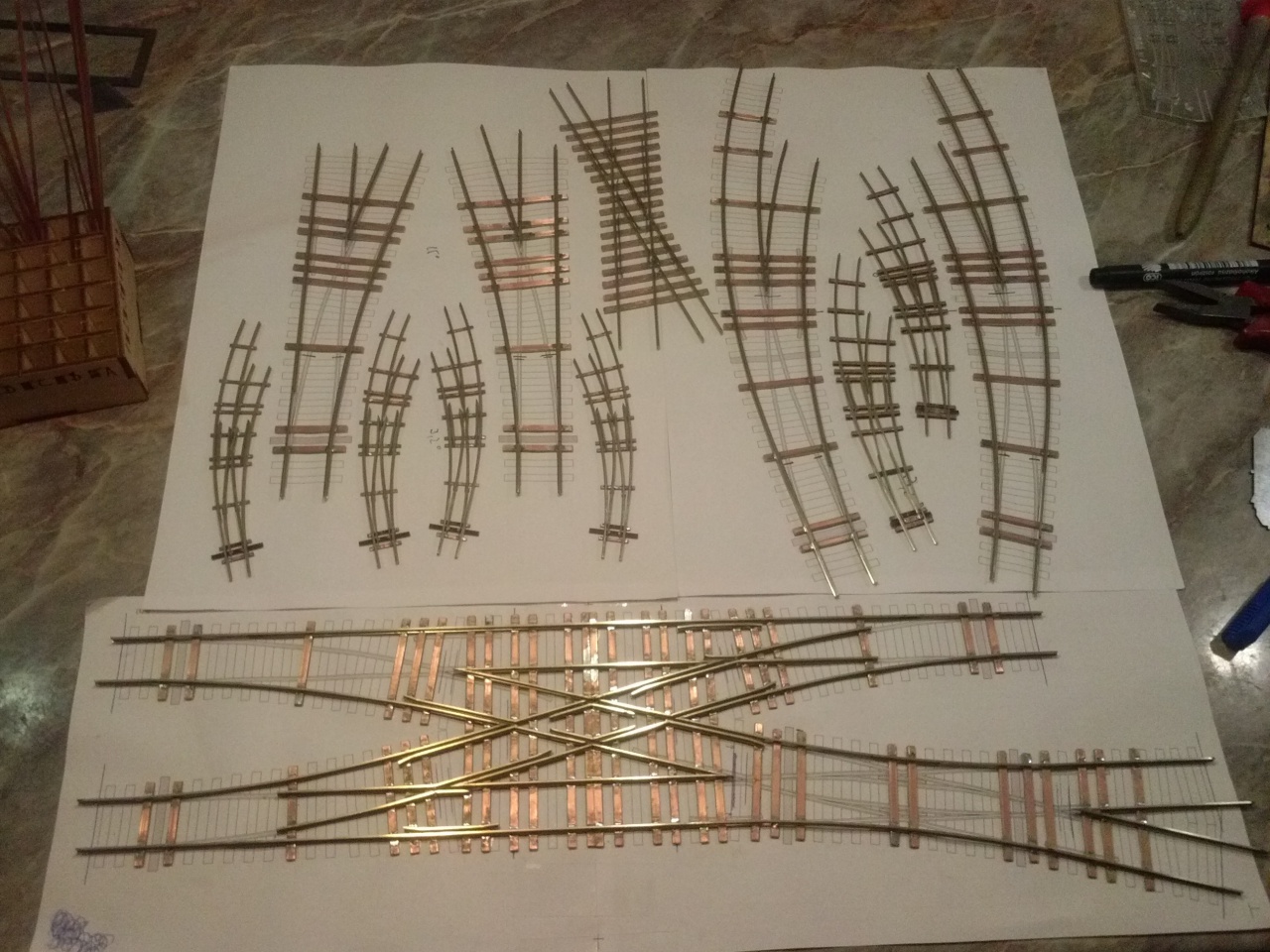

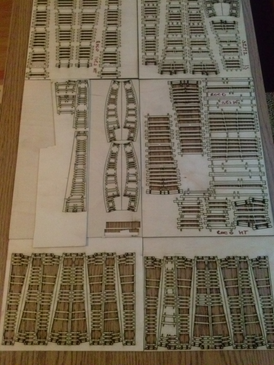

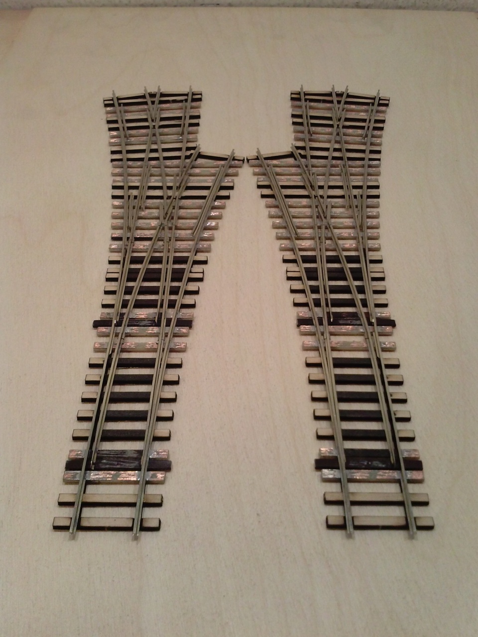

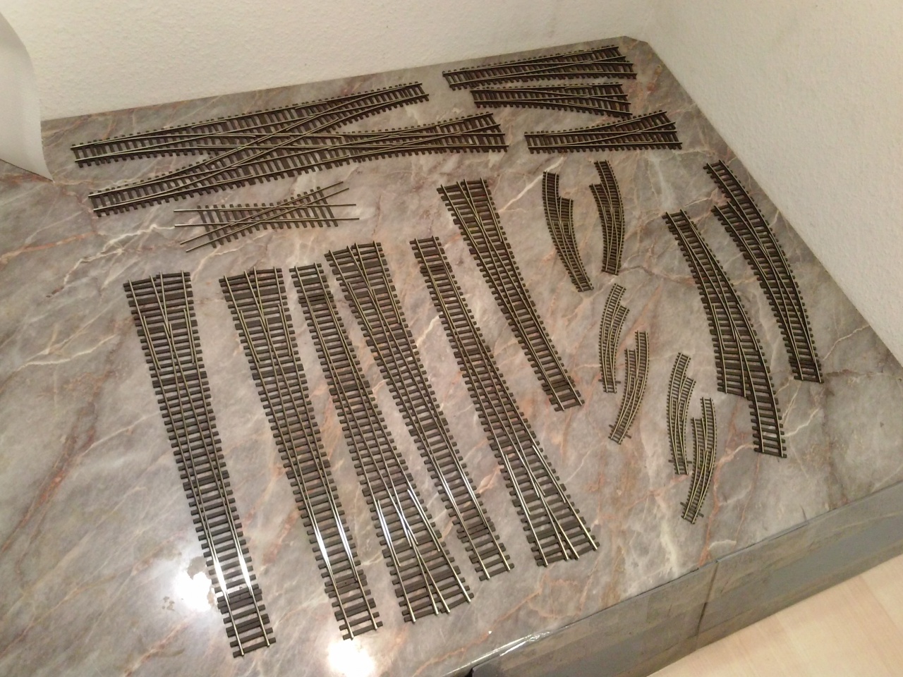

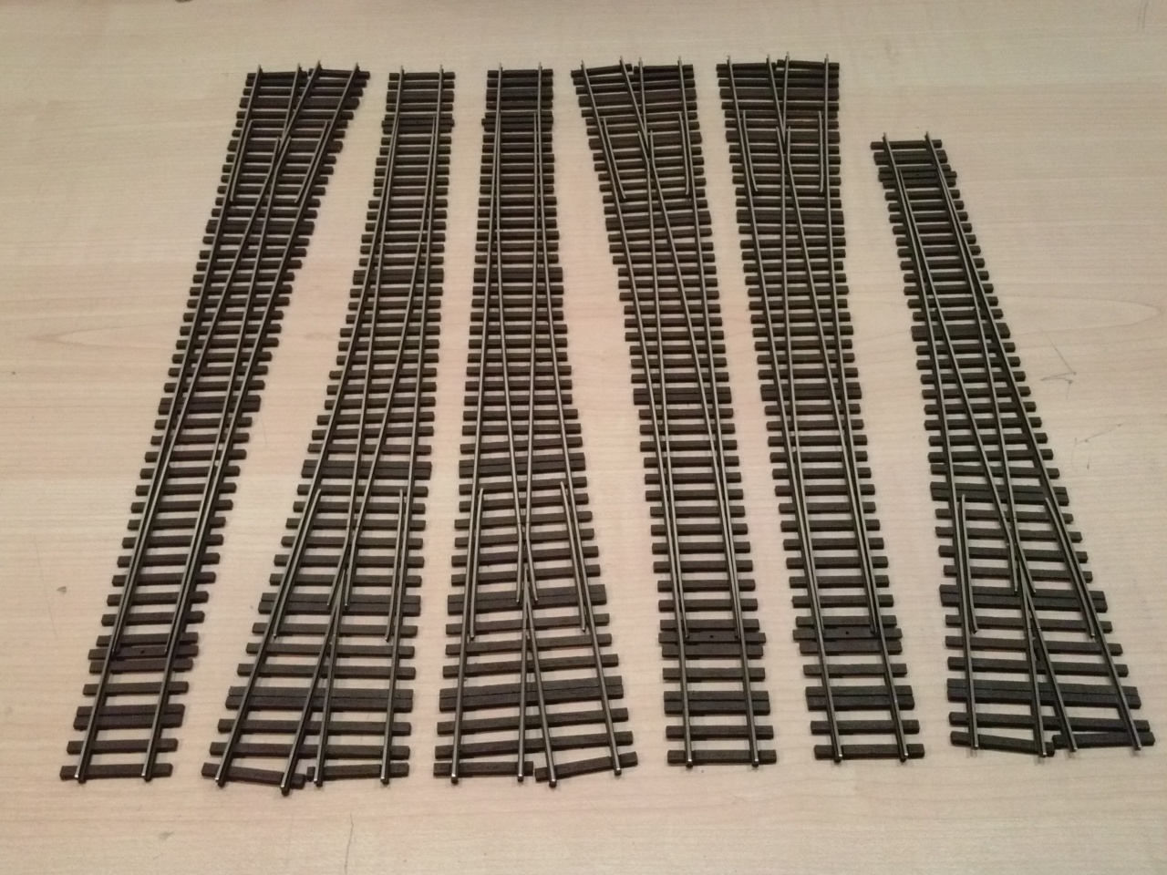

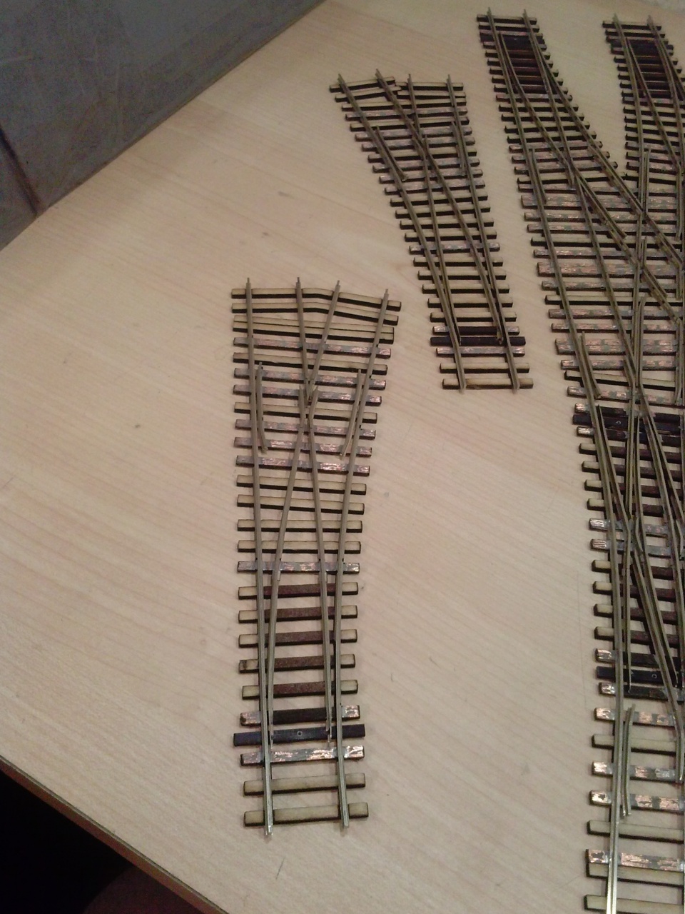

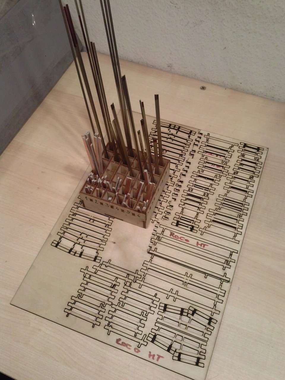

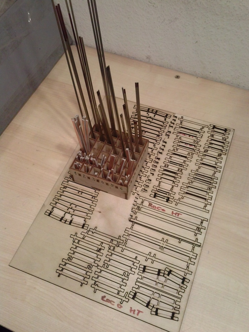

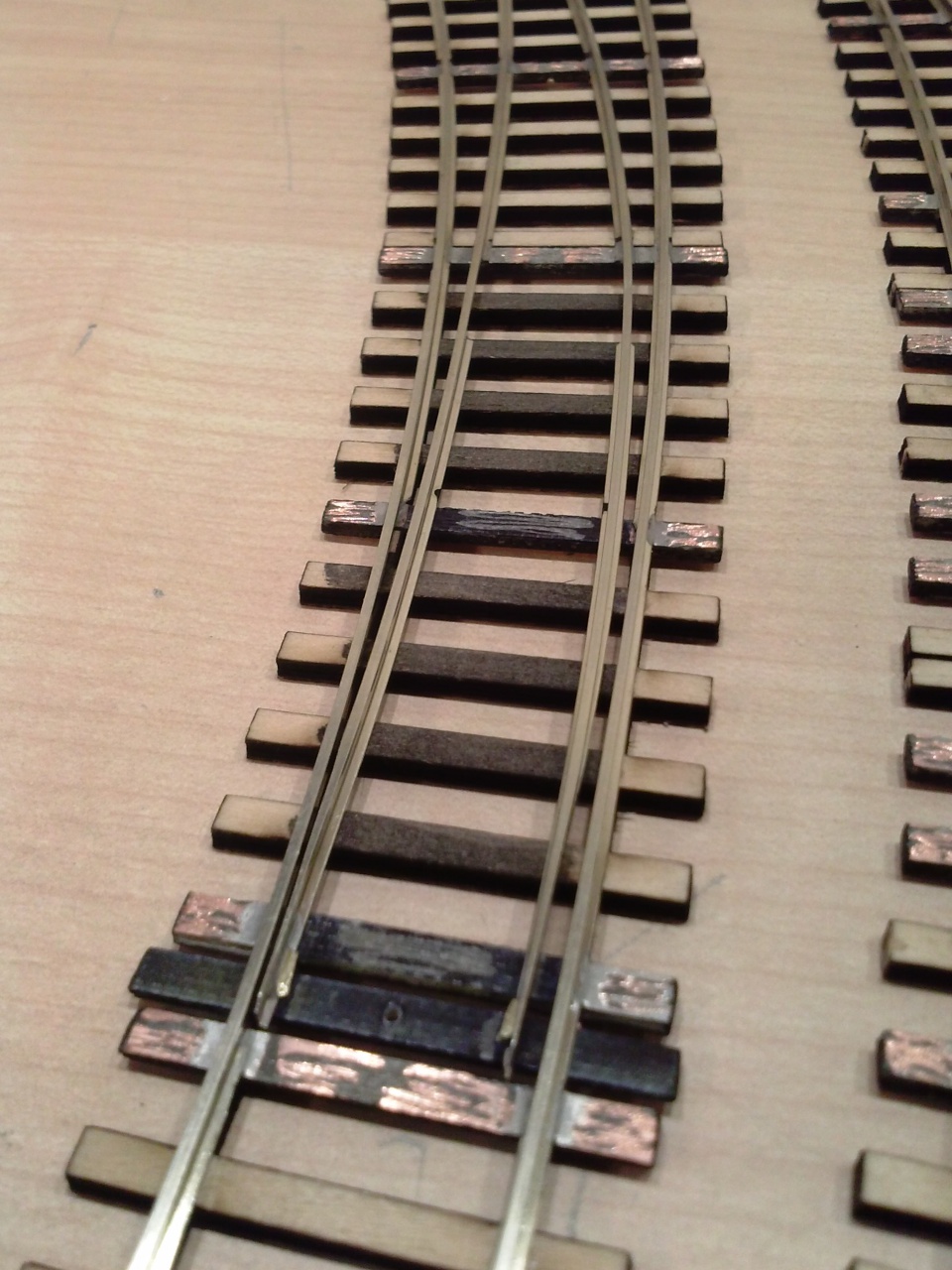

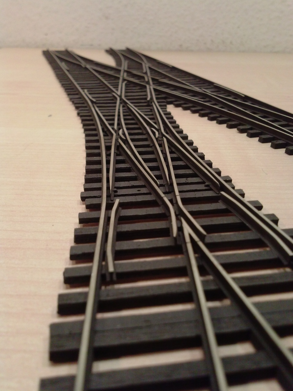

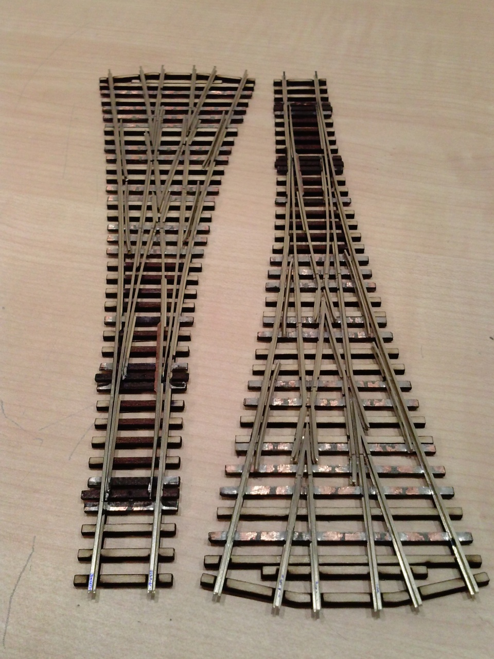

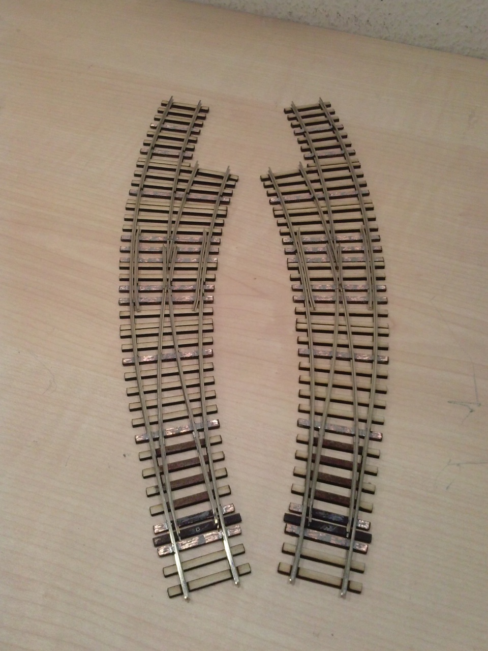

(#45325) Váltógyártó hozzászólása Válasz Júl 2, 2015
Az első komolyabb adag a saját lézervágómmal. 5 és fél órámba került!
5 db H0 FREMO XI;
1 db H0 FREMO XIII;
2 db egyedi 3-utas TT;
2 db egyedi íves N CODE 55;
1 db egyedi H0 bázeli 8,6°;
1 db N CODE 40;
1 db N CODE 40 3-utas,
4 db Z íves Märklin geometria,
1 db ROCO R9-R10 íves hózi;
1 db ROCO hózi két angolváltóval;
2 db egyedi H0 3-utas;
3 db egyedi H0 íves;
16 db egyedi TTe;
Facebook képek

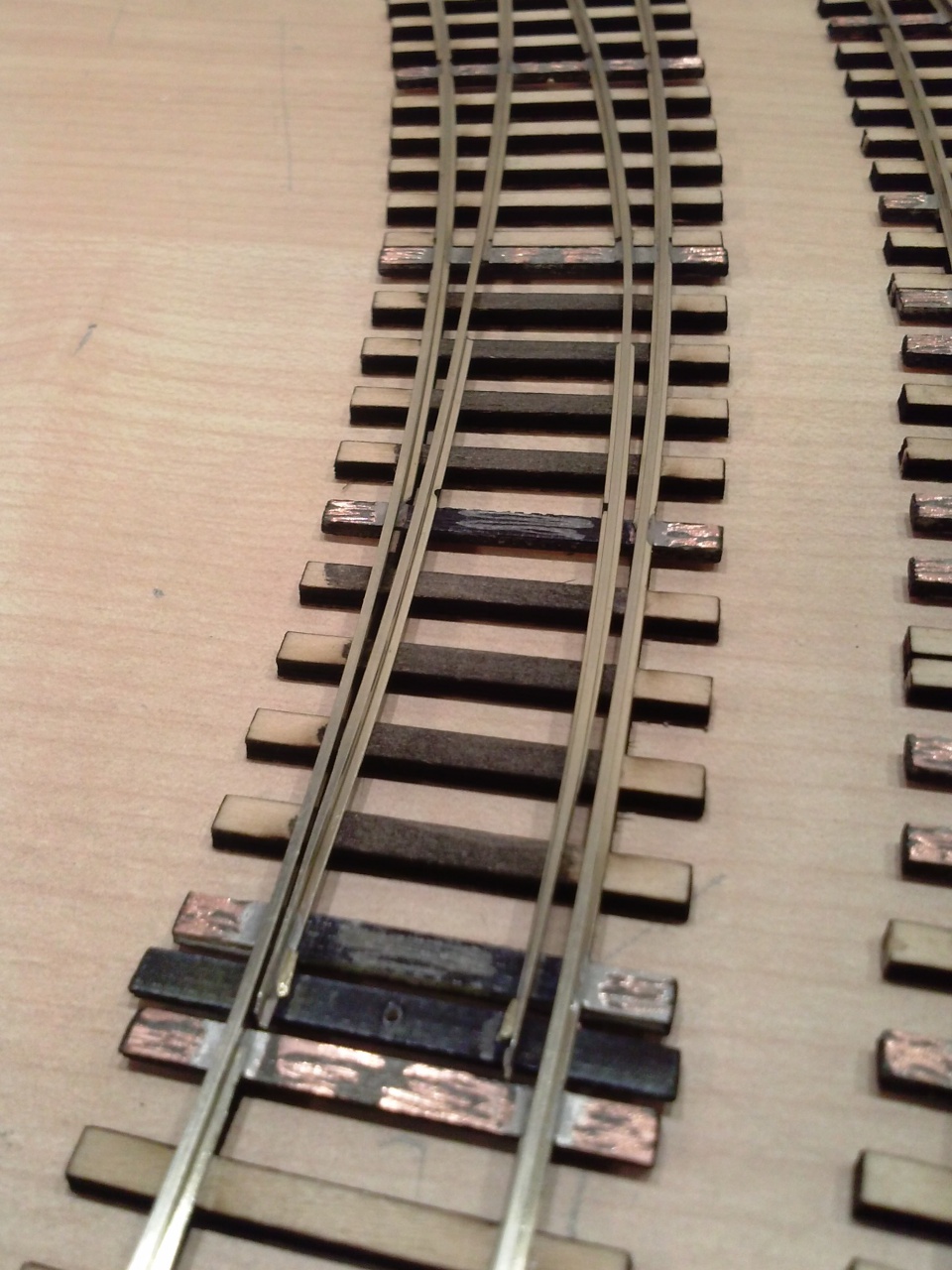

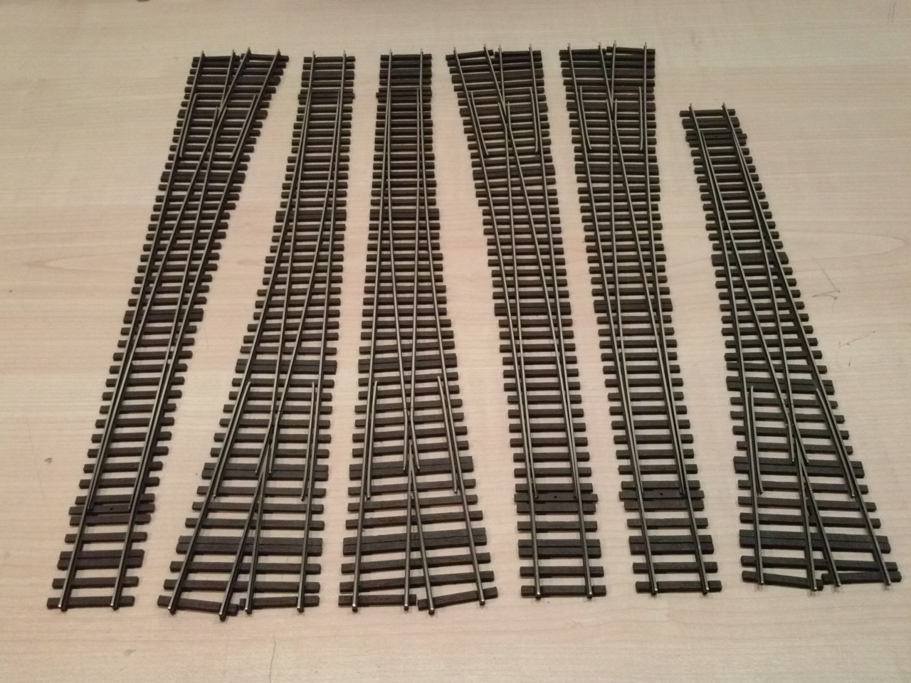

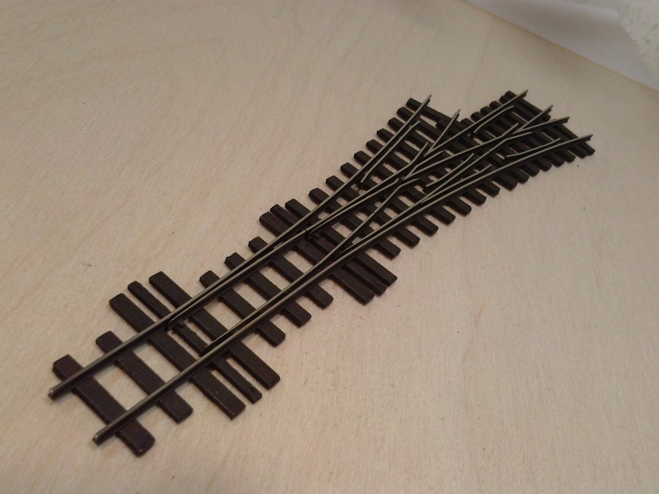

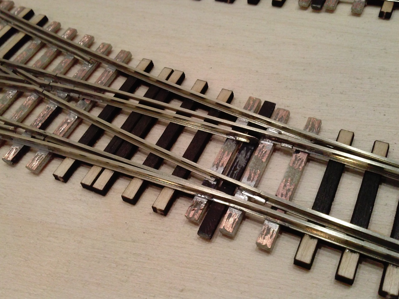

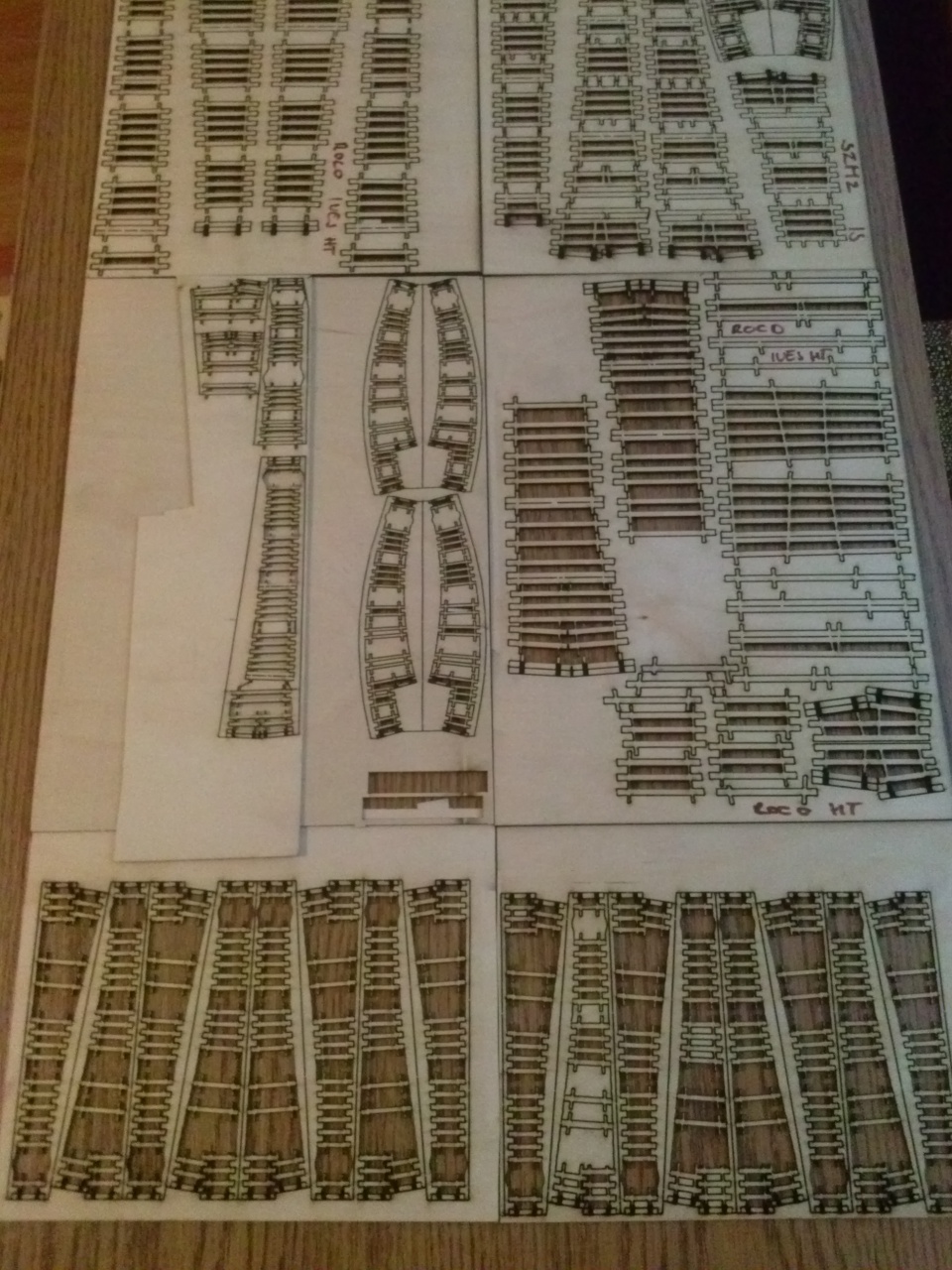

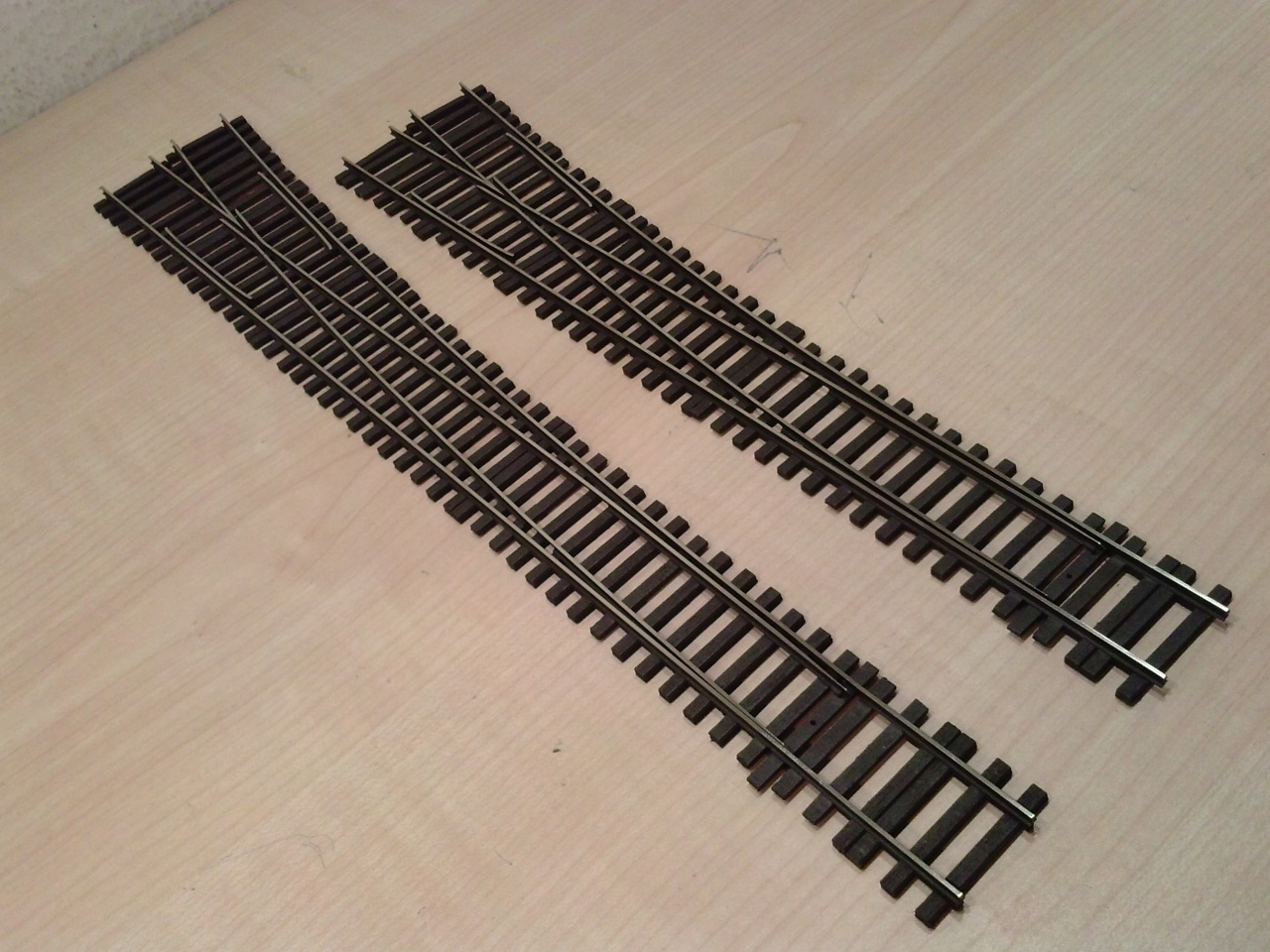

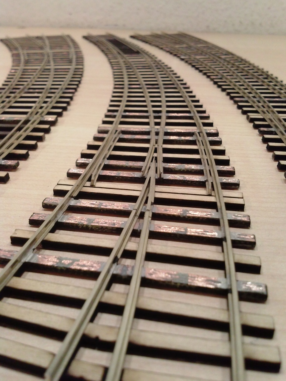

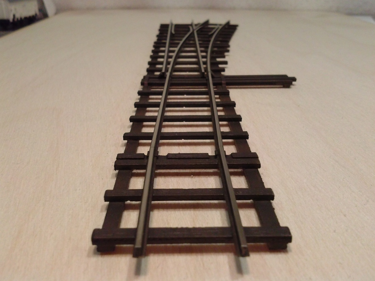

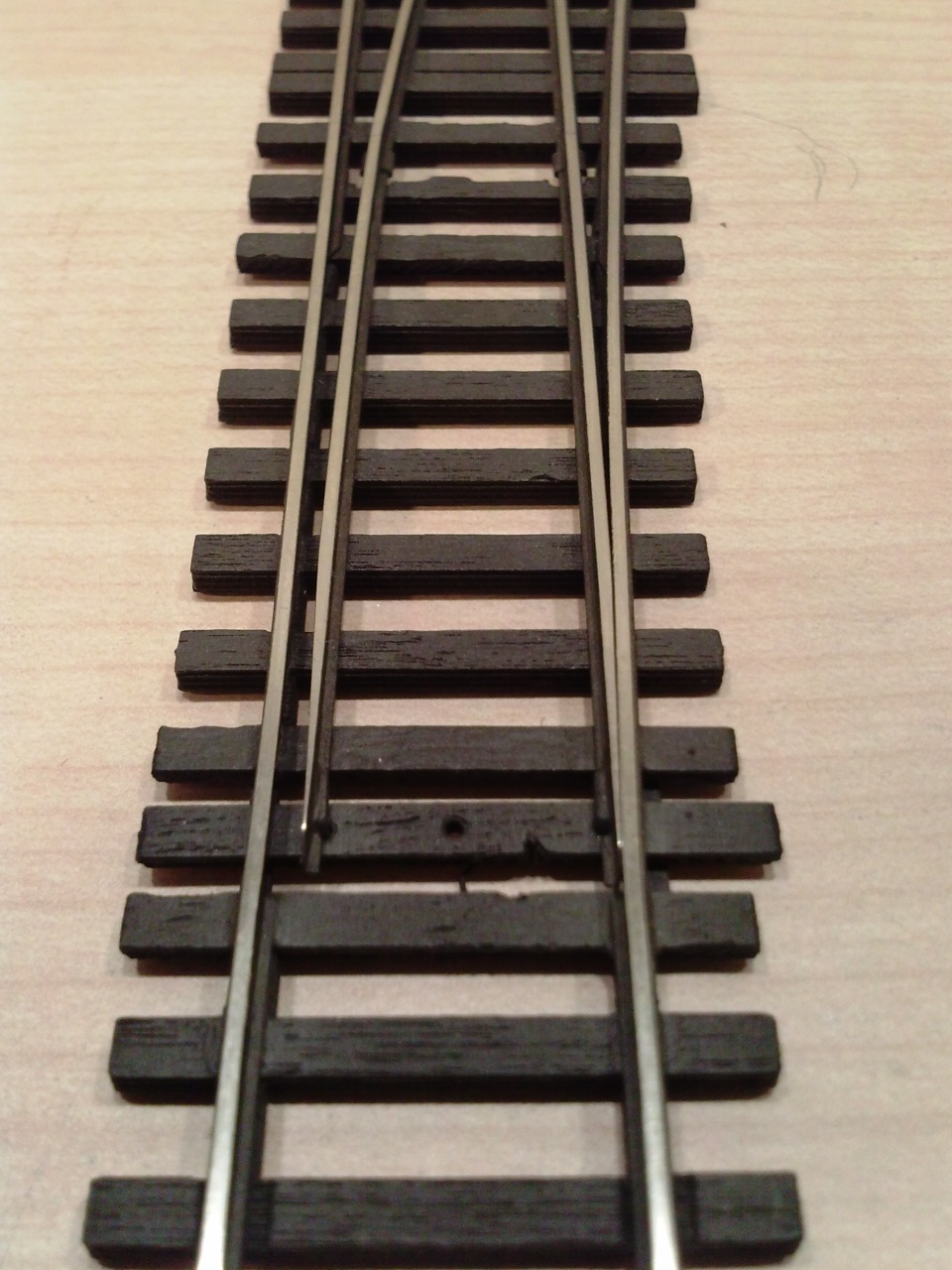

(#45490) Váltógyártó válasza Váltógyártó hozzászólására (#45325) Válasz Júl 13, 2015
Az alábbi talpfákból egy jó adagot már fel is használtam. A látszat csal, már a második réteg festék szárad rajtuk!
(#45491) Váltógyártó válasza Váltógyártó hozzászólására (#45490) Válasz Júl 13, 2015

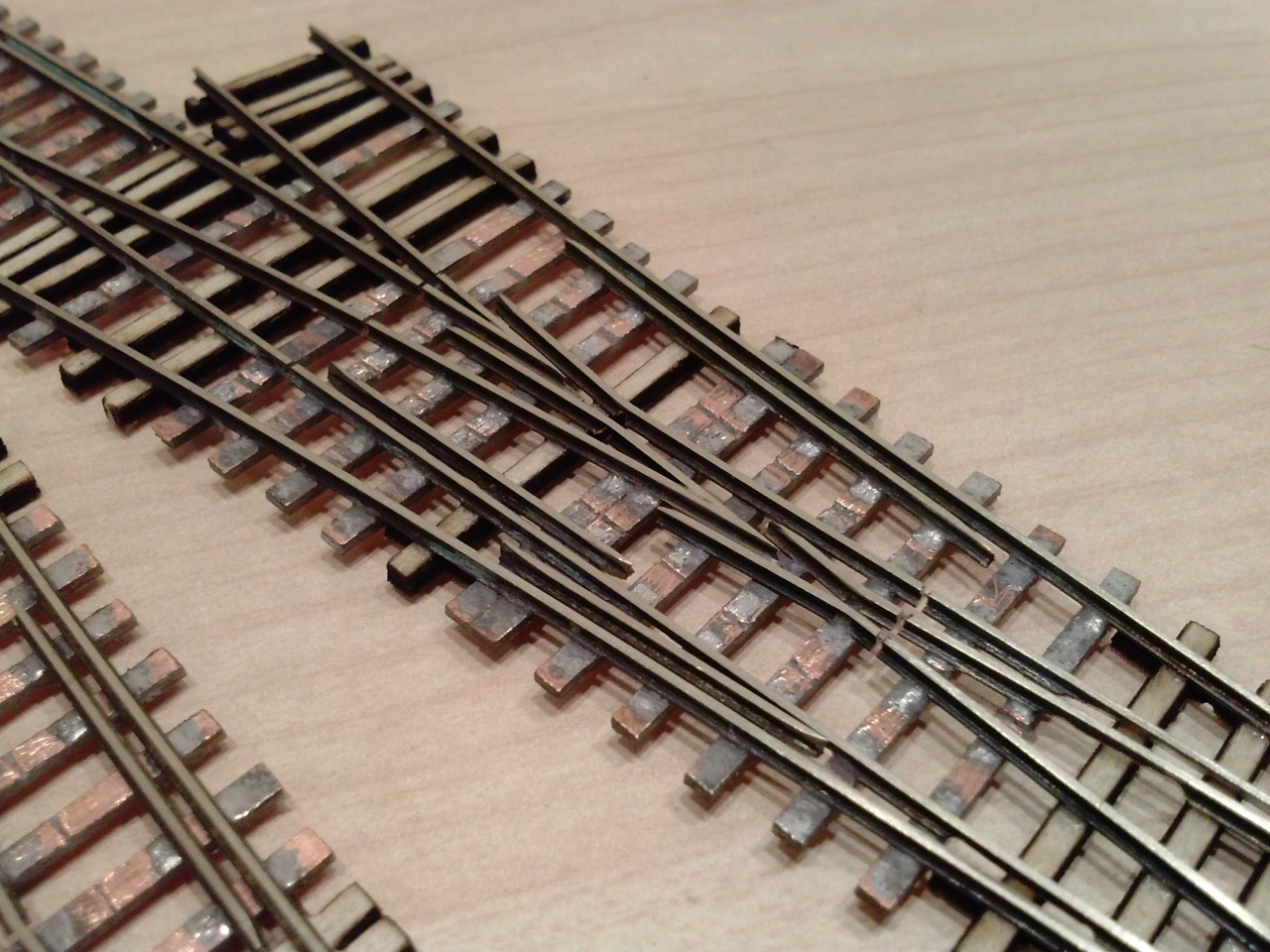

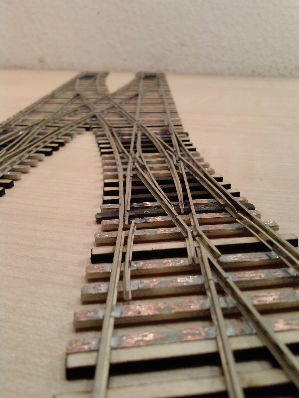

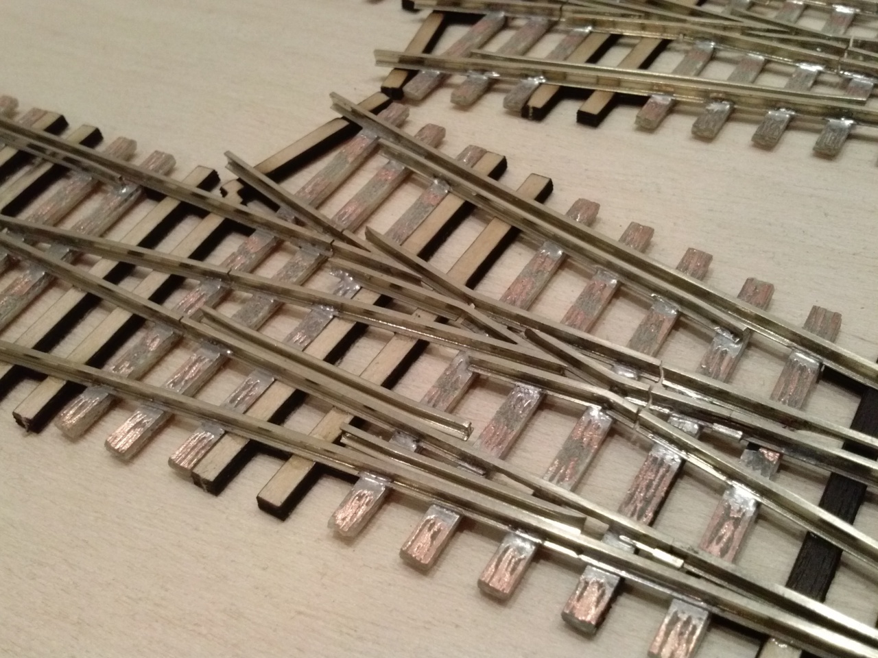

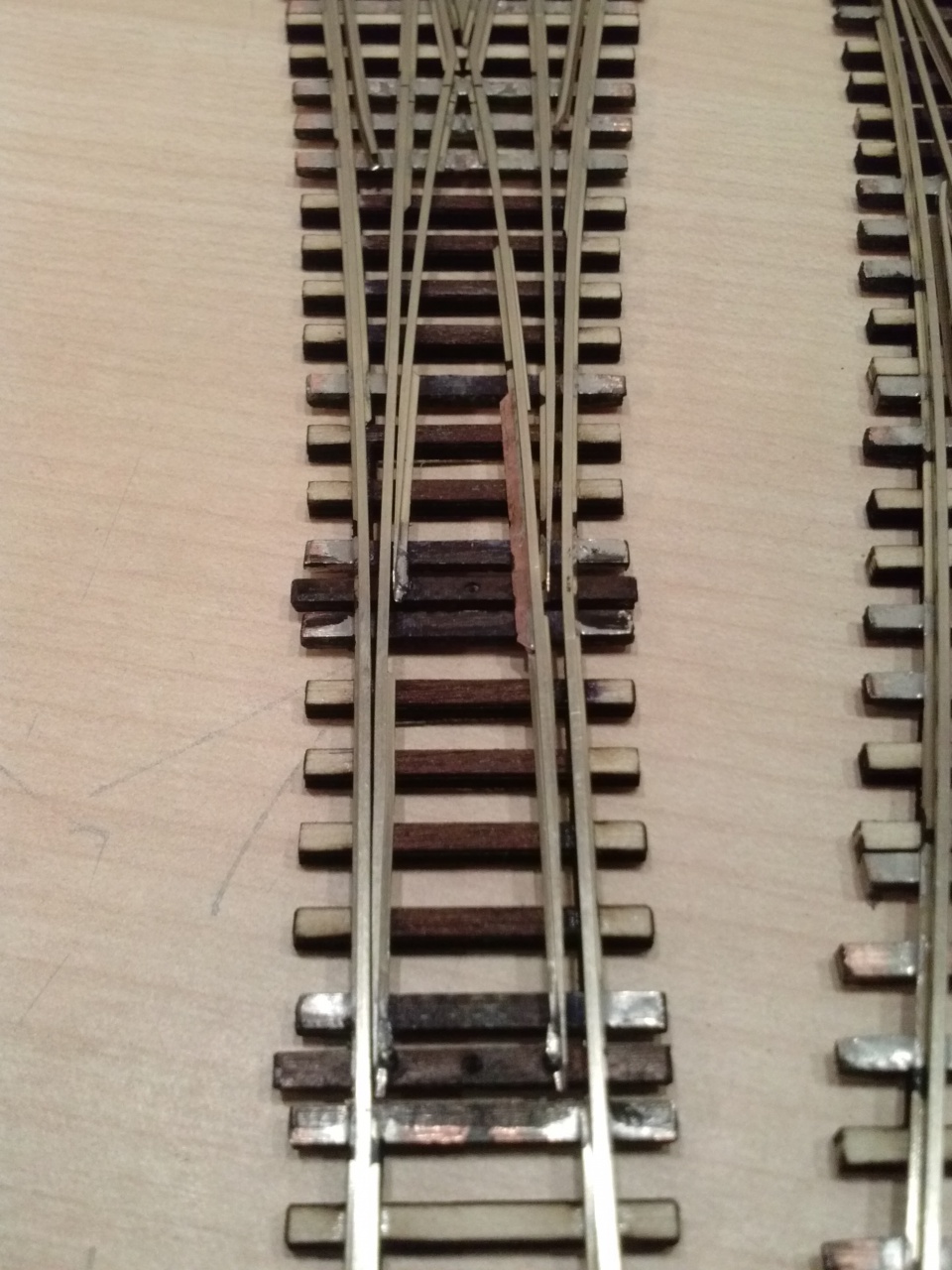

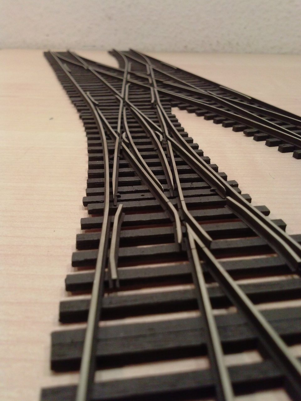

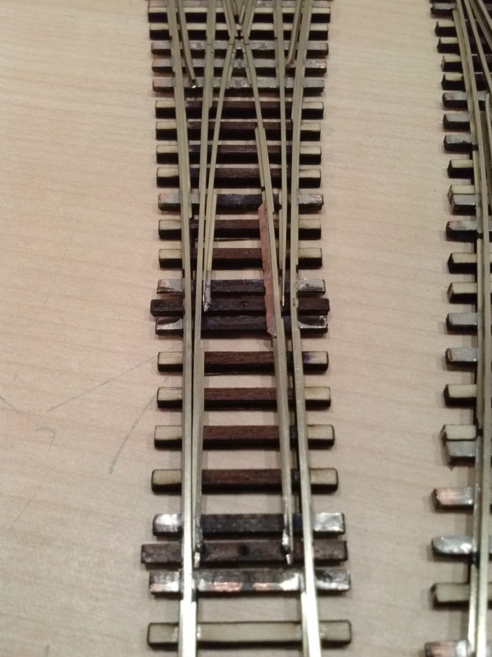

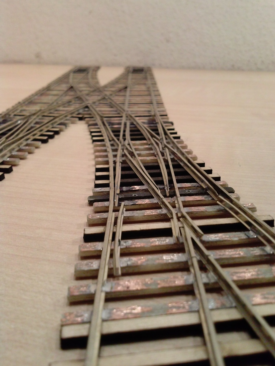

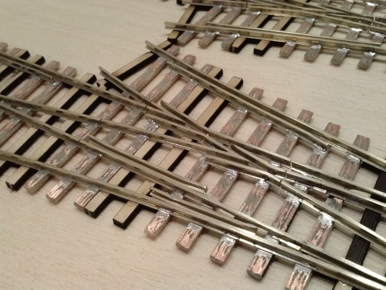

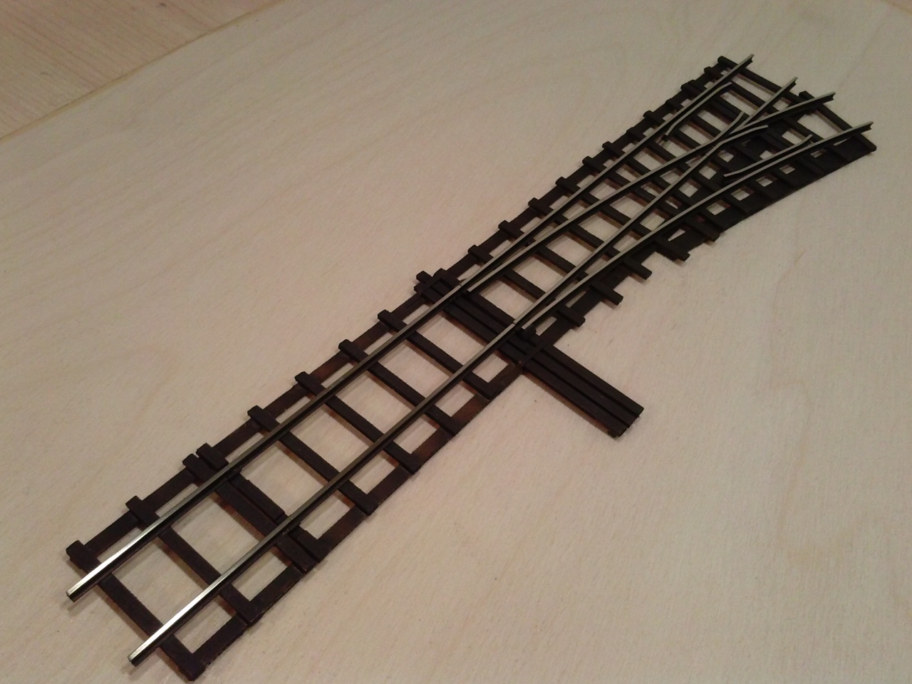

Ezeken kívül, az elmúlt napokban építettem egy CODE 40 N-es háromutas és egy sima jobbos kitérőt:
Több kép itt!

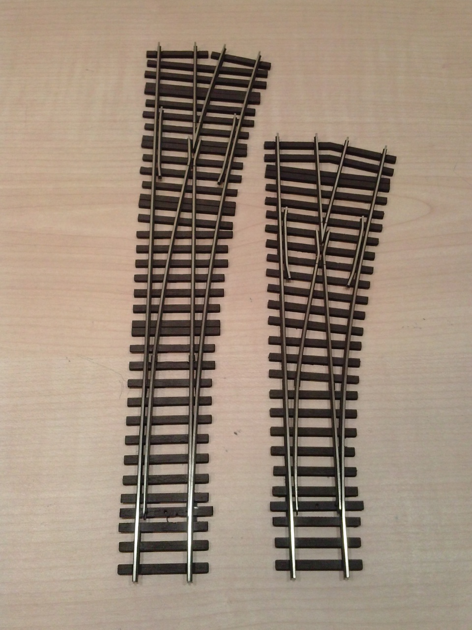

(#45492) Váltógyártó válasza Váltógyártó hozzászólására (#45491) Válasz Júl 13, 2015

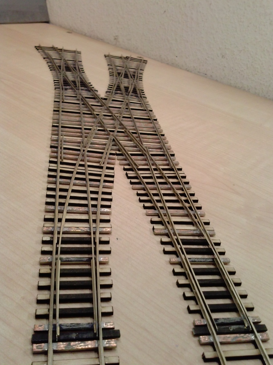

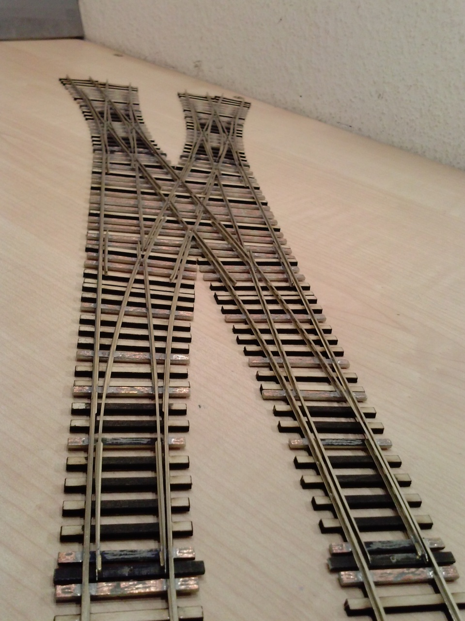

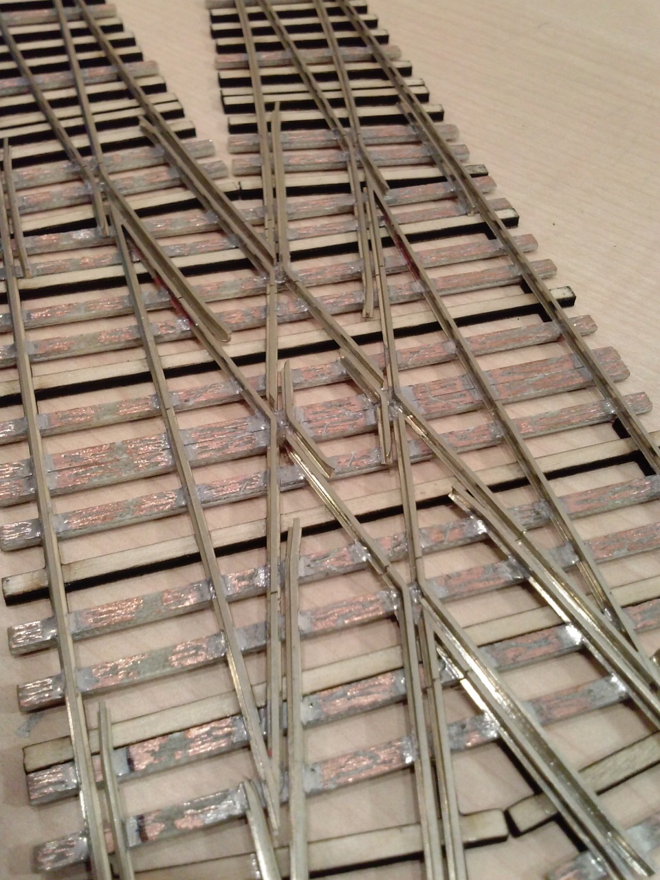

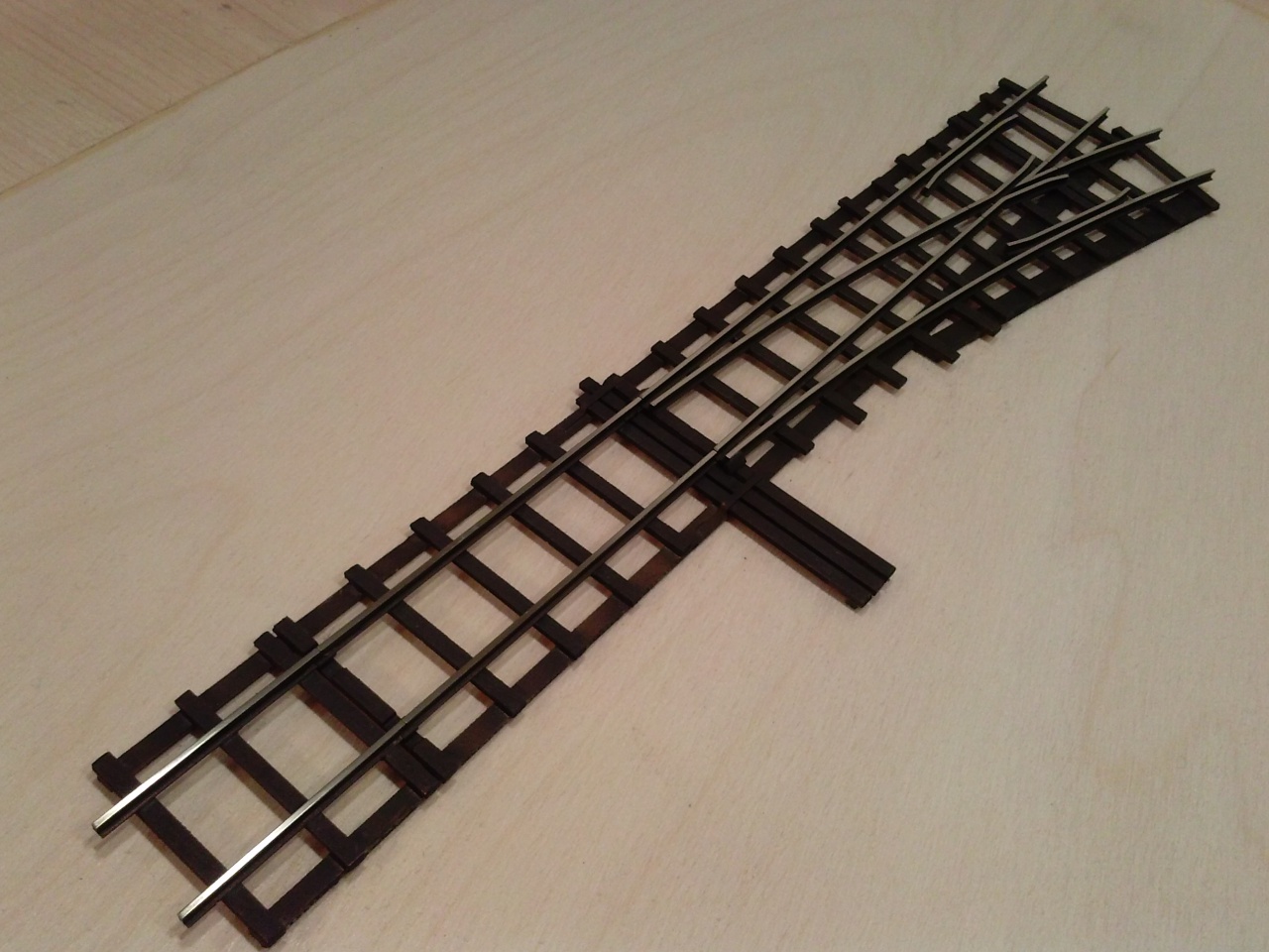

Két egyforma egyedi TT három utas kitérőt:
Több kép itt!

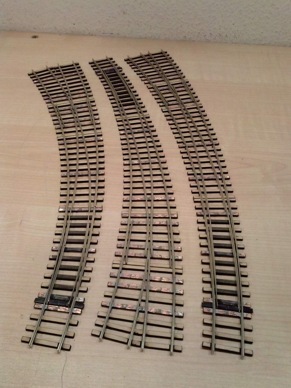

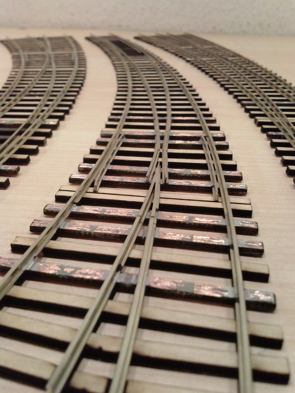

(#45493) Váltógyártó válasza Váltógyártó hozzászólására (#45492) Válasz Júl 13, 2015

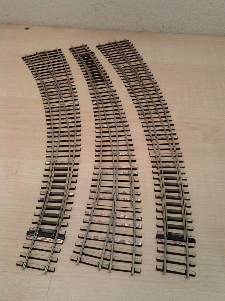

Végül 3 darab különböző egyedi íves H0 kitérőt, amelyekhez kész rajzokat kaptam:
Több kép itt!

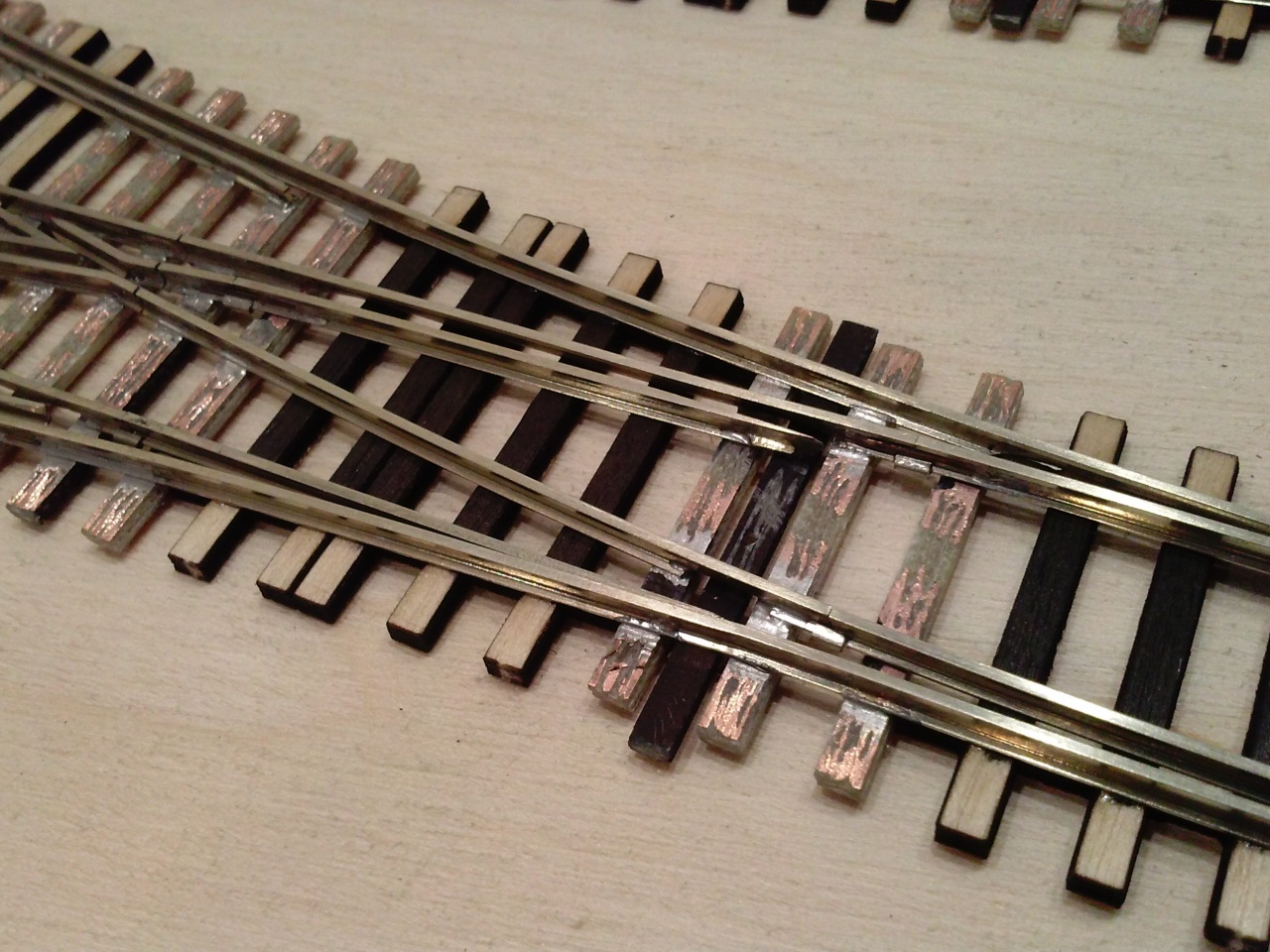

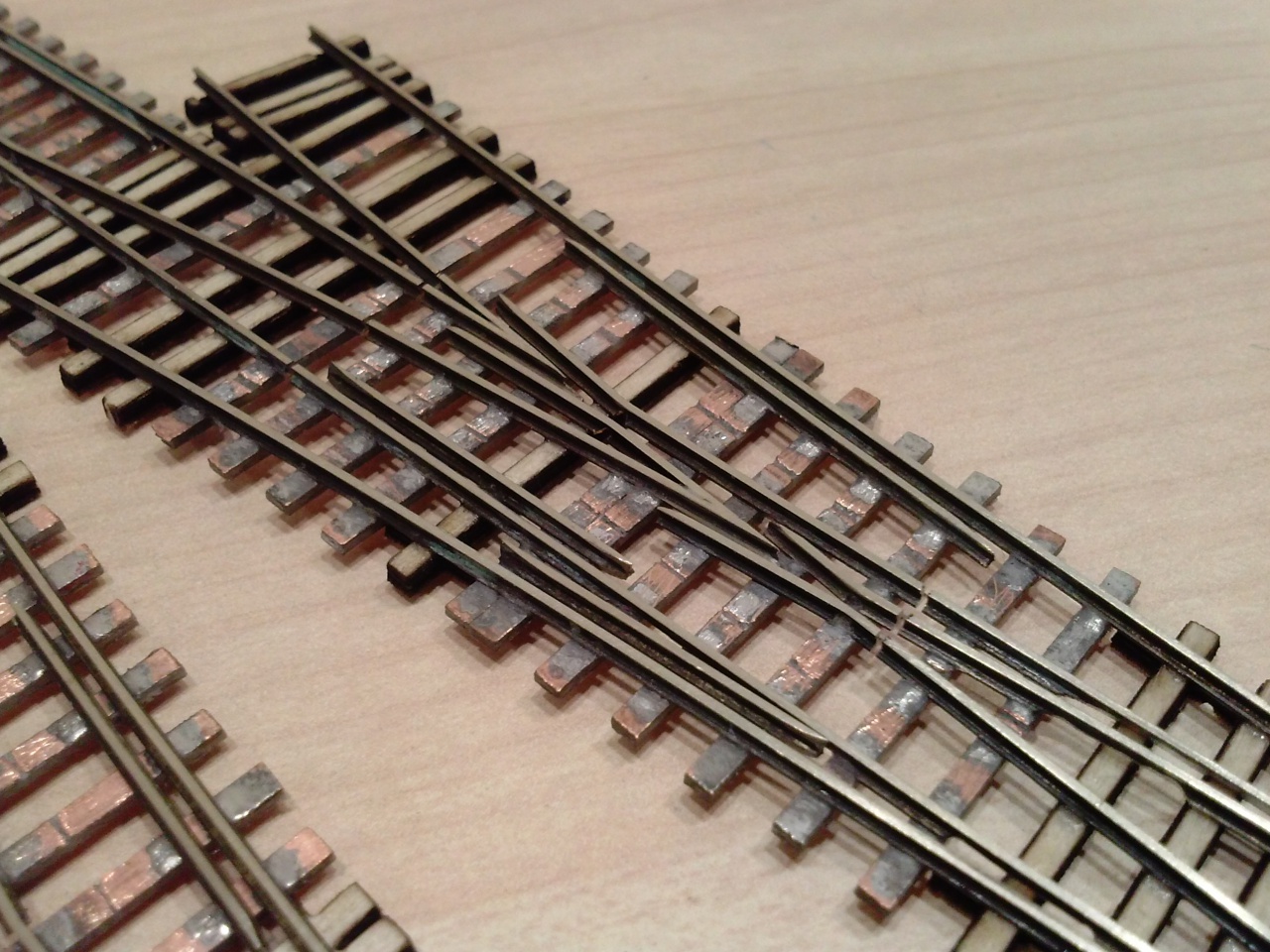

(#45512) Váltógyártó válasza Váltógyártó hozzászólására (#45493) Válasz Júl 14, 2015
A váltóépítés egyik legunalmasabb munkafolyamata a festés utáni tisztítás, polírozás!
Ma ismét kijutott a jóból rendesen!

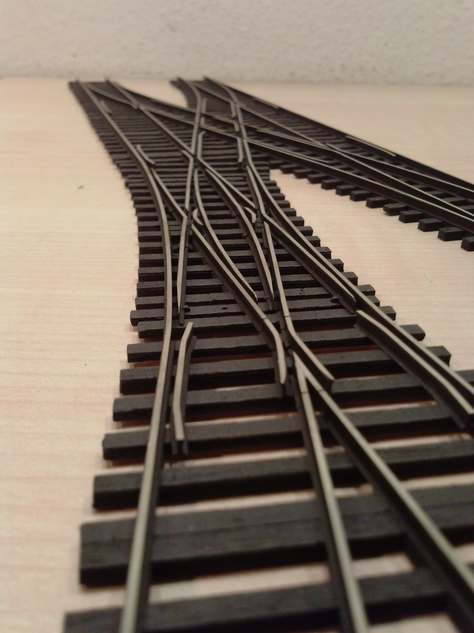

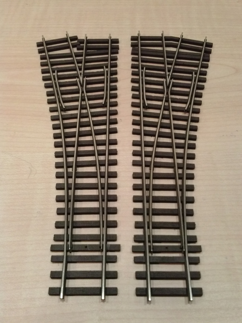

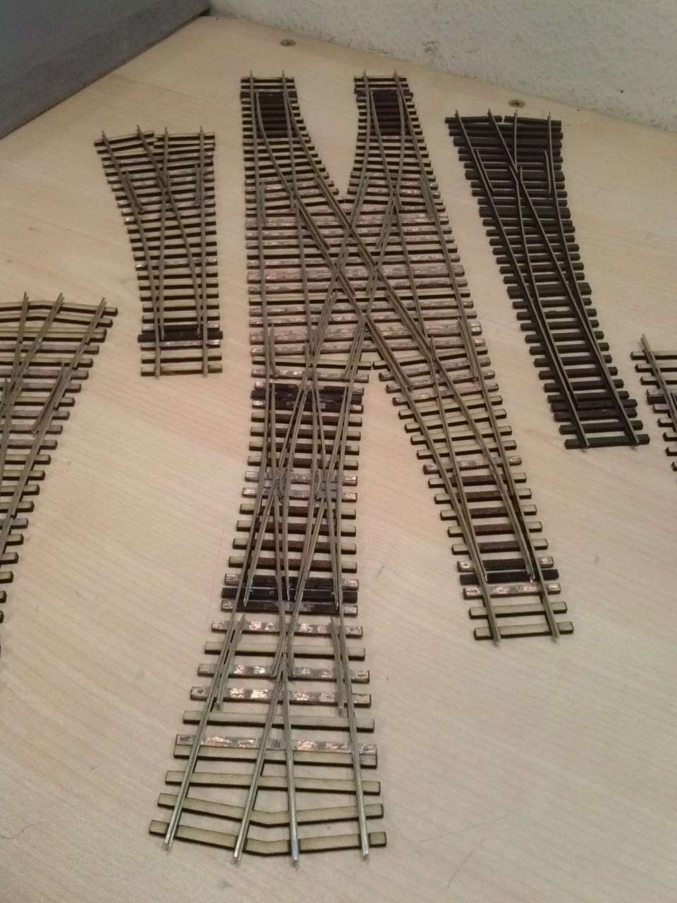

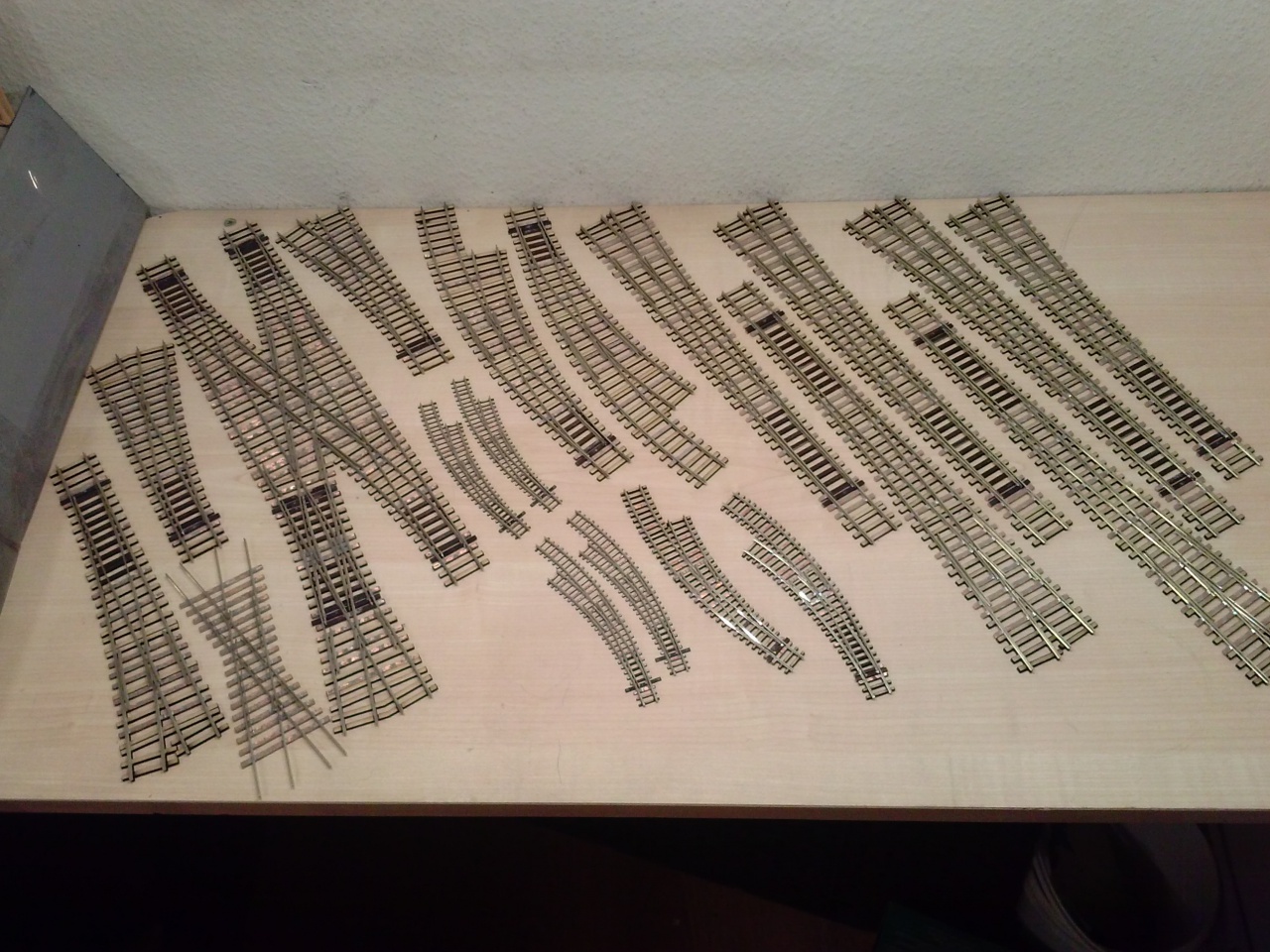

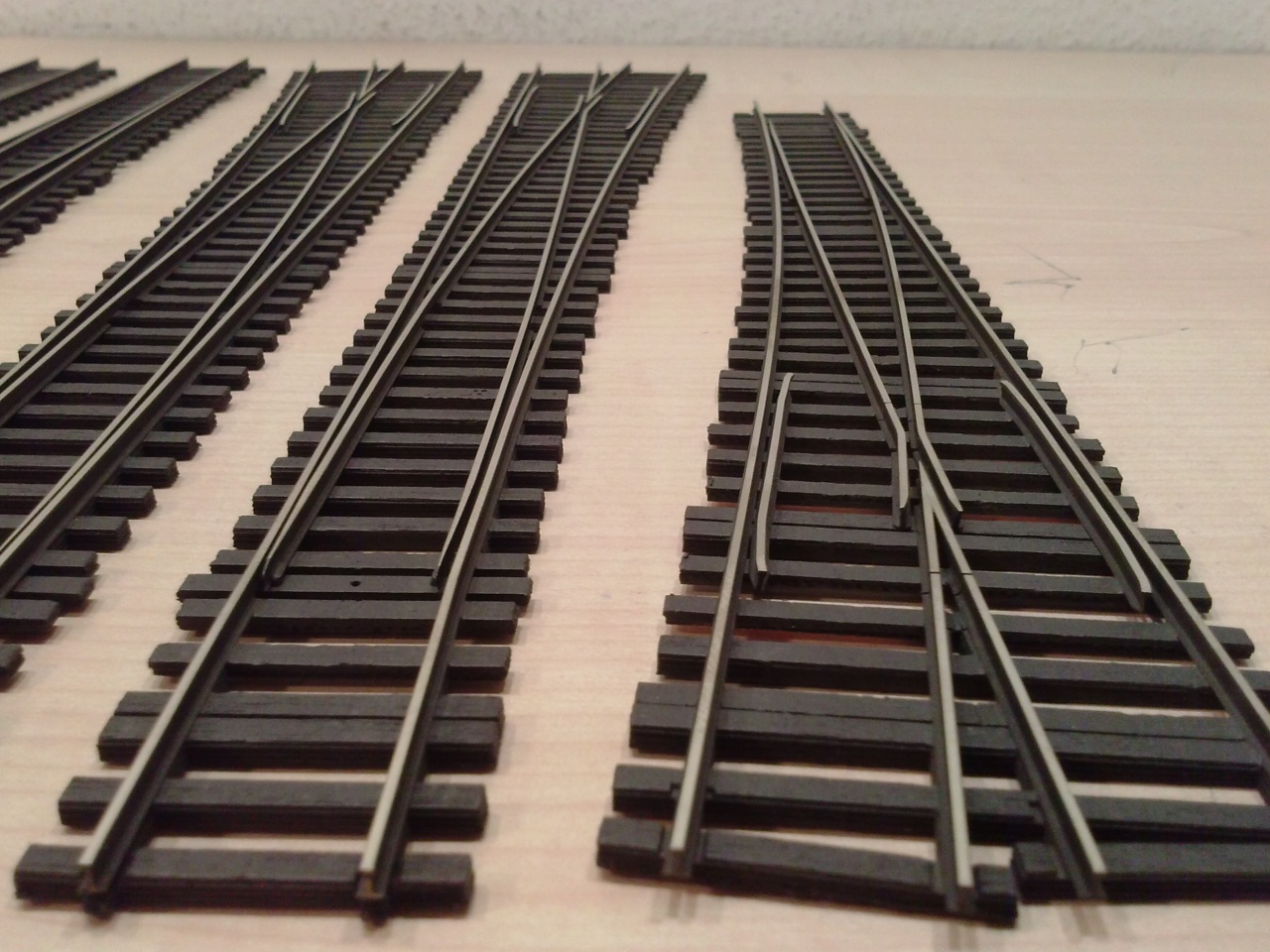

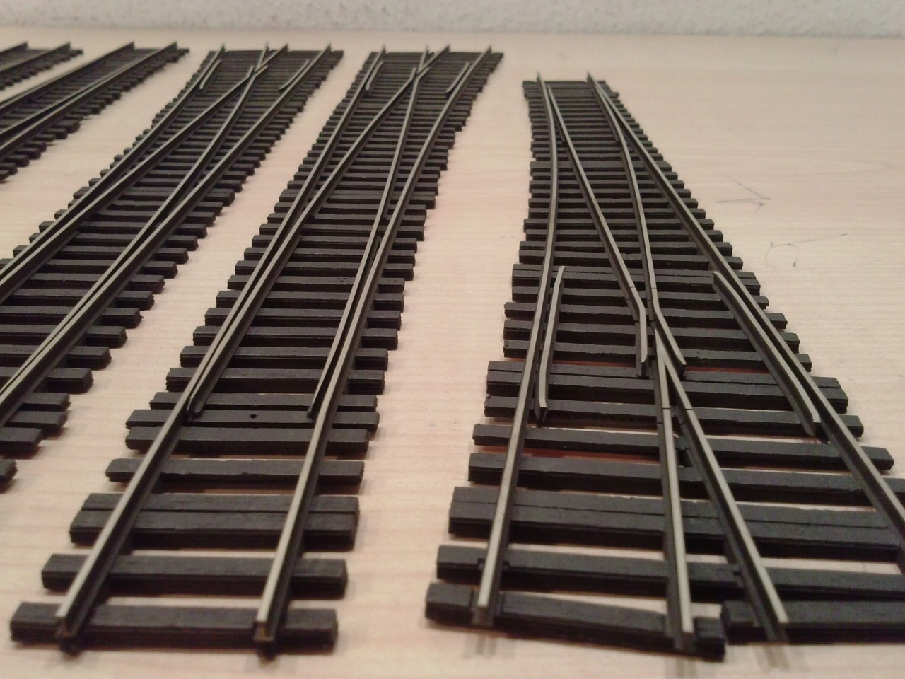

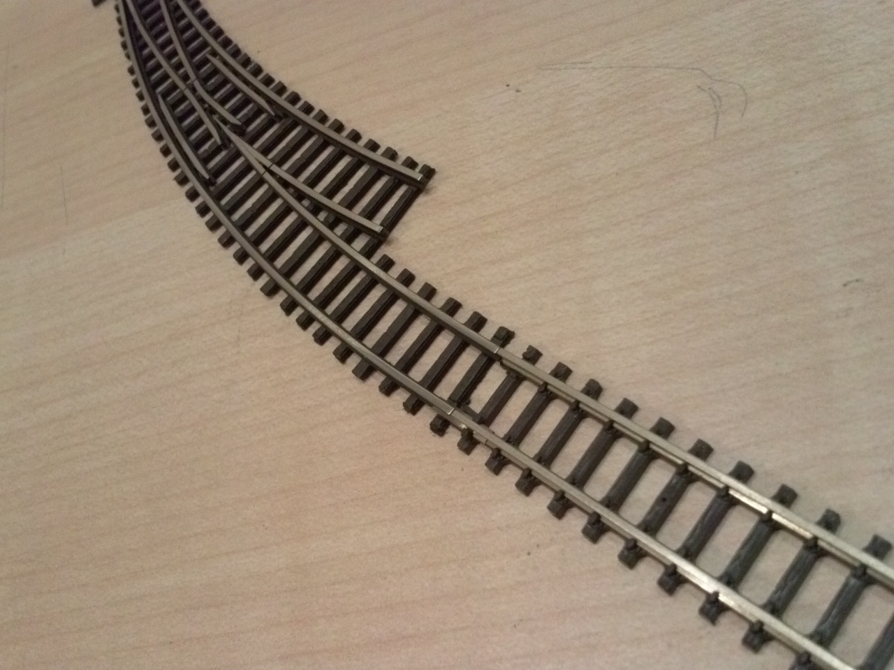

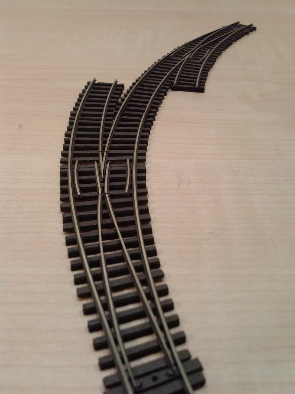

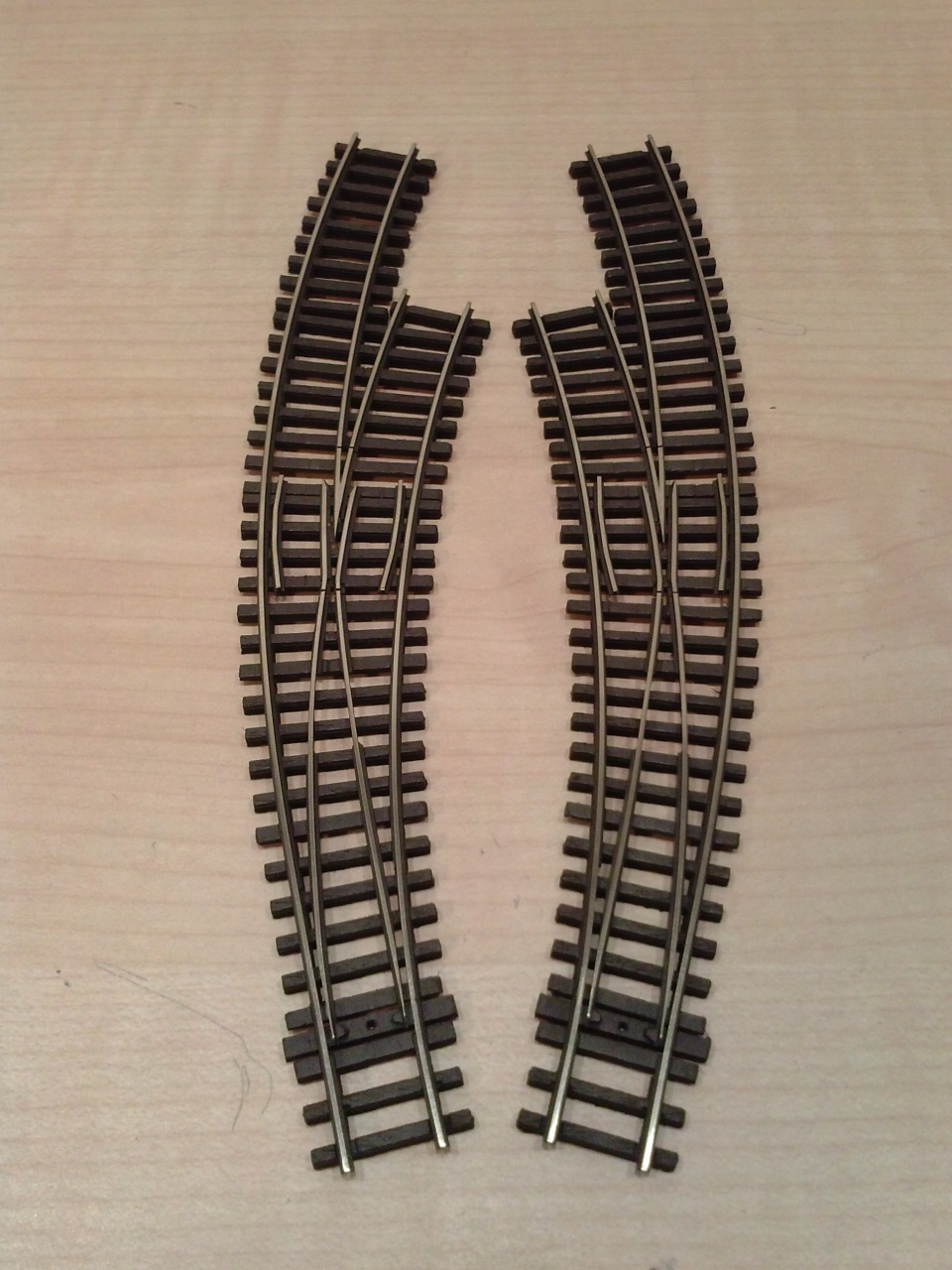

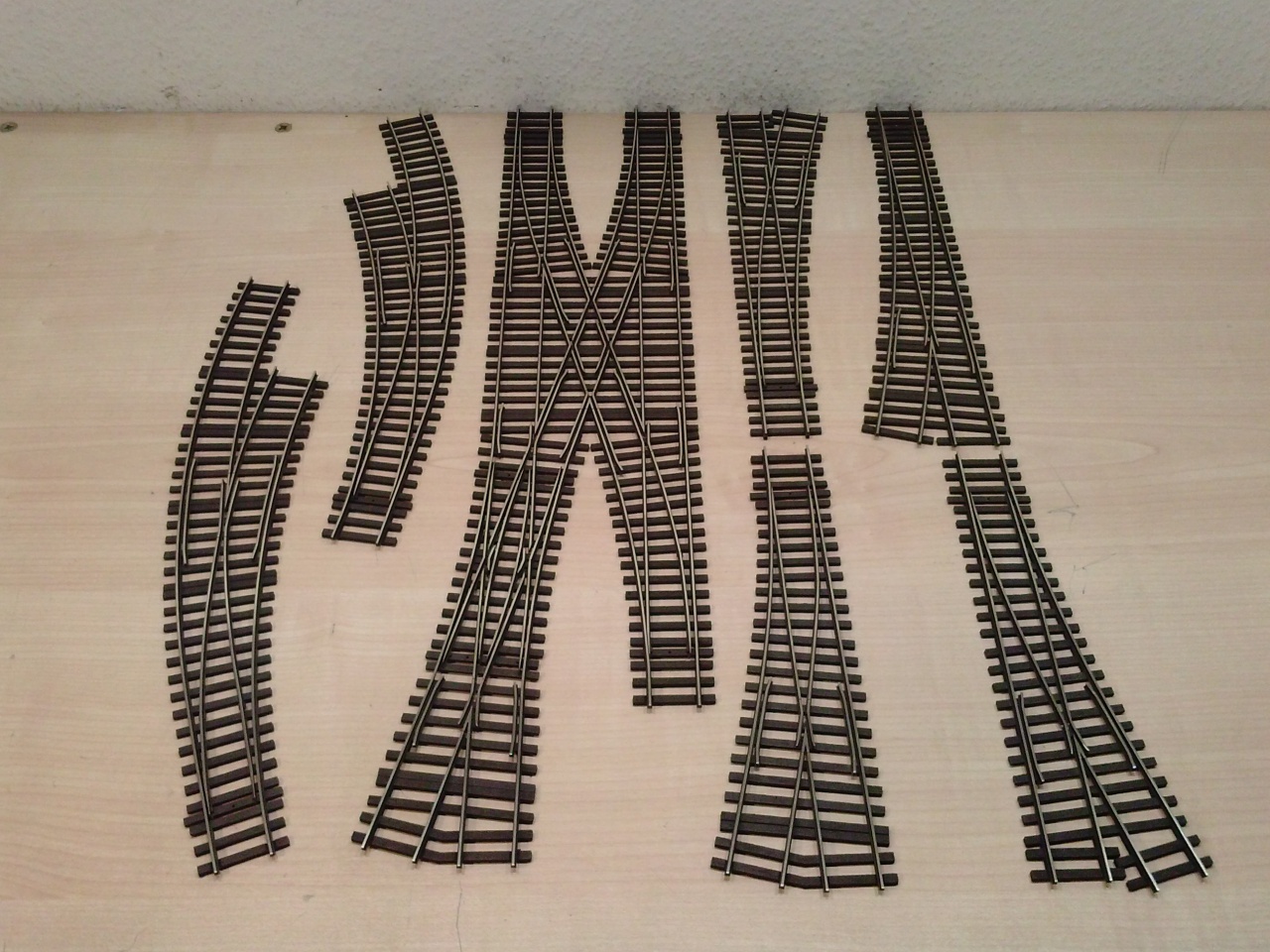

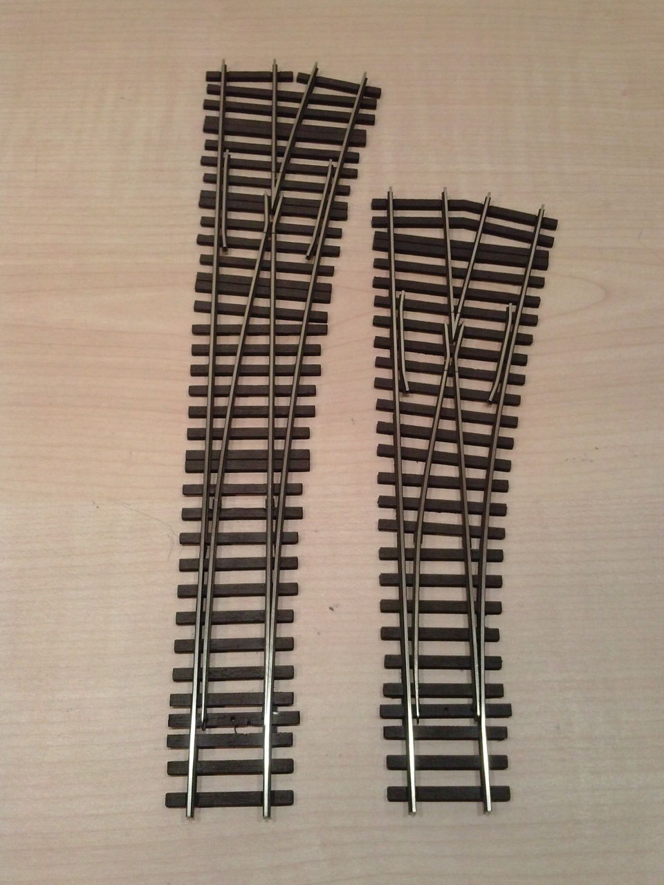

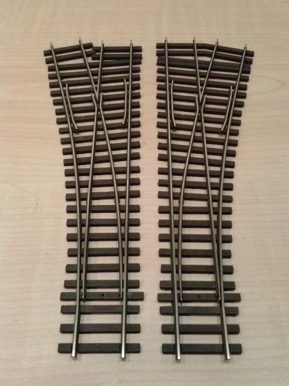

(#45563) Váltógyártó válasza Váltógyártó hozzászólására (#45512) Válasz Júl 17, 2015

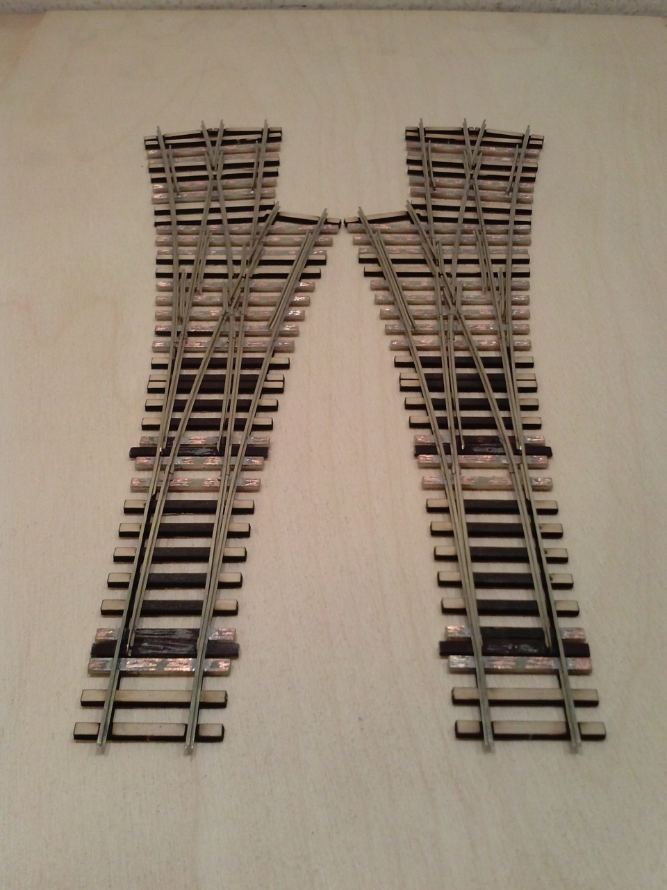

A kész kitérők!
PIKO A állomásra (több kép itt):
(#45564) Váltógyártó válasza Váltógyártó hozzászólására (#45563) Válasz Júl 17, 2015
(#45565) Váltógyártó válasza Váltógyártó hozzászólására (#45564) Válasz Júl 17, 2015
Középrigócra (több kép itt):

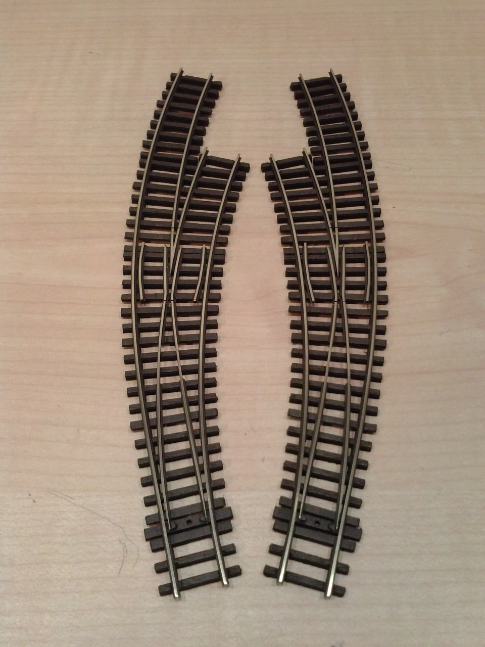

(#45566) Váltógyártó válasza Váltógyártó hozzászólására (#45565) Válasz Júl 17, 2015

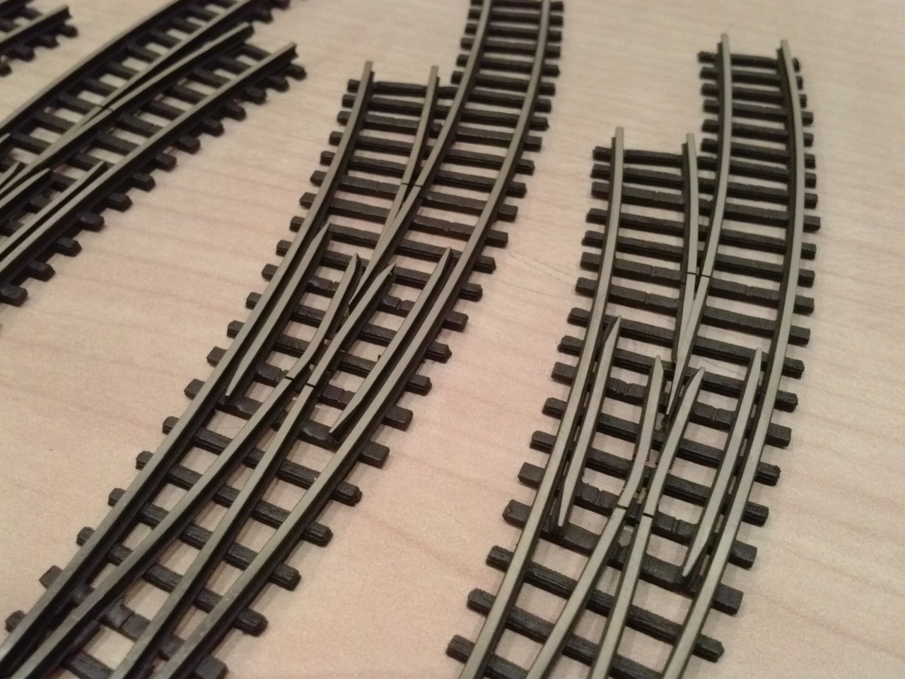

Íves váltók Märklin Z geometriához (több kép itt):
(#45567) Váltógyártó válasza Váltógyártó hozzászólására (#45566) Válasz Júl 17, 2015
Egyedi N-es íves váltó ME CODE 55 profilból (több kép itt):
(#45568) Váltógyártó válasza Váltógyártó hozzászólására (#45567) Válasz Júl 17, 2015
H0-H0e 24°-os átszelés (több kép itt):

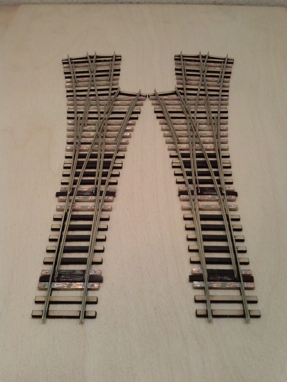

(#45629) Váltógyártó válasza Váltógyártó hozzászólására (#45493) Válasz Júl 20, 2015
A három egyedi íves kitérőhöz még ez a két 3-utas kitérő tartozik, ezeknek is készen kaptam a rajzát.
(több kép itt)

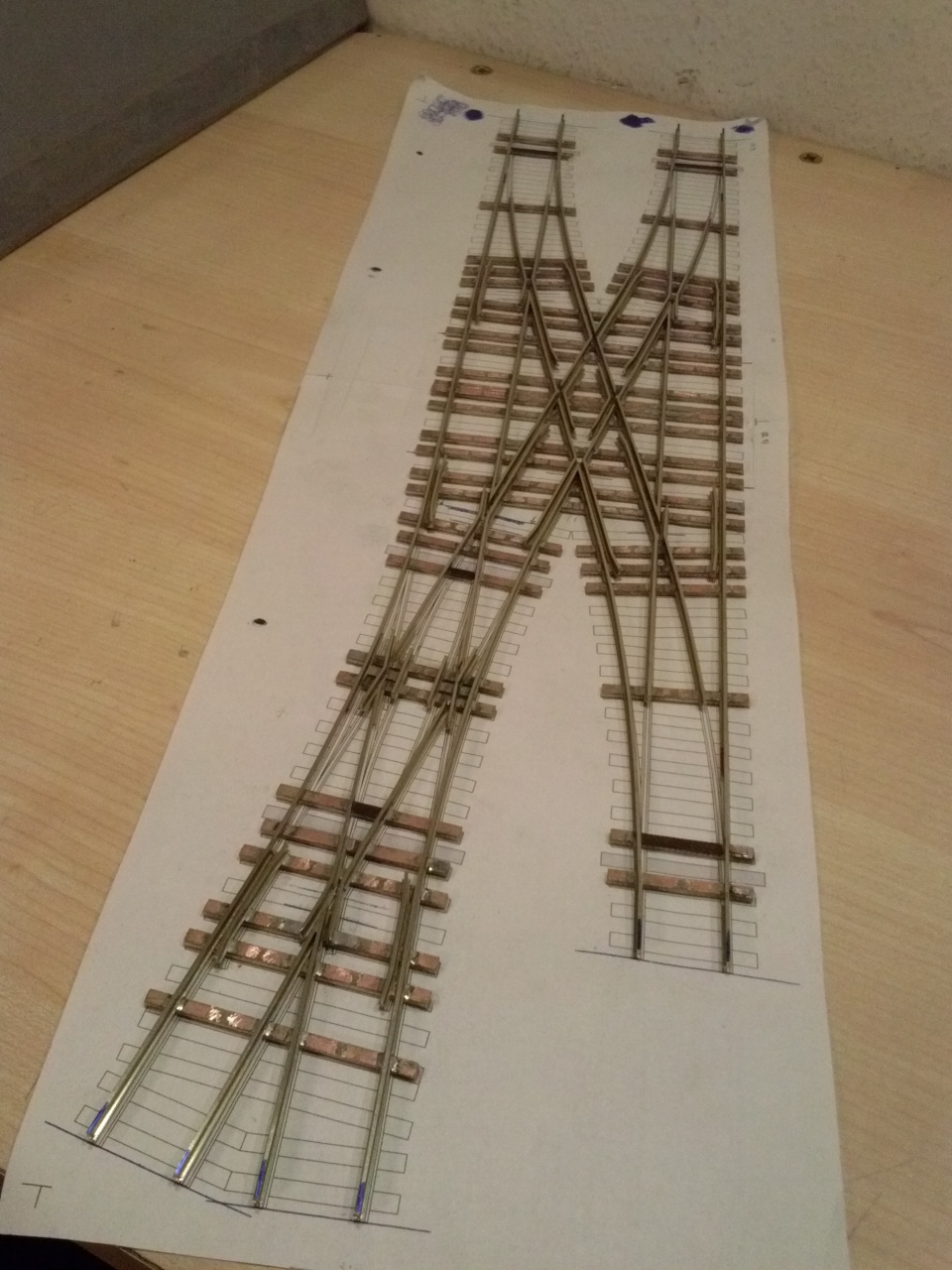

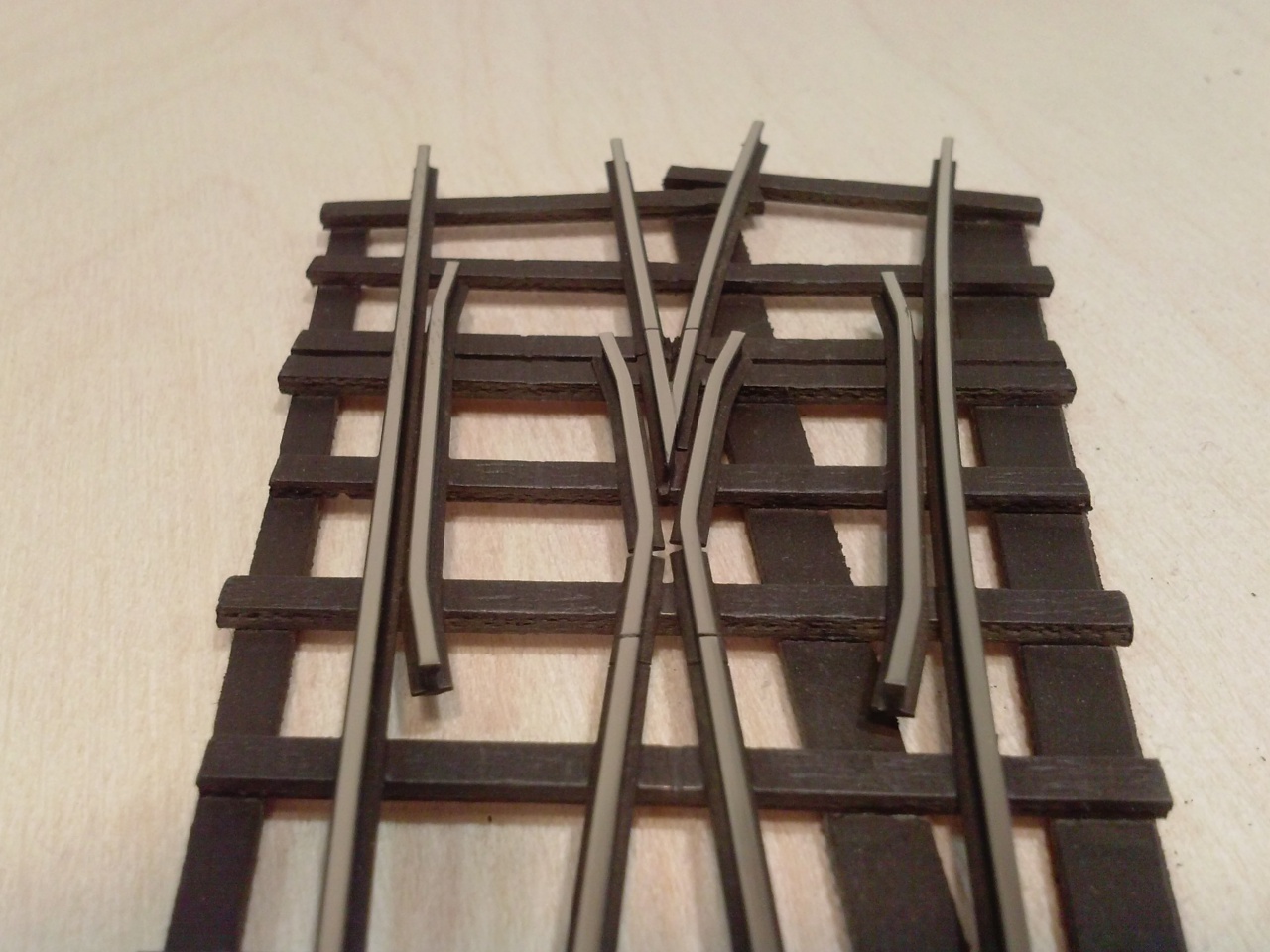

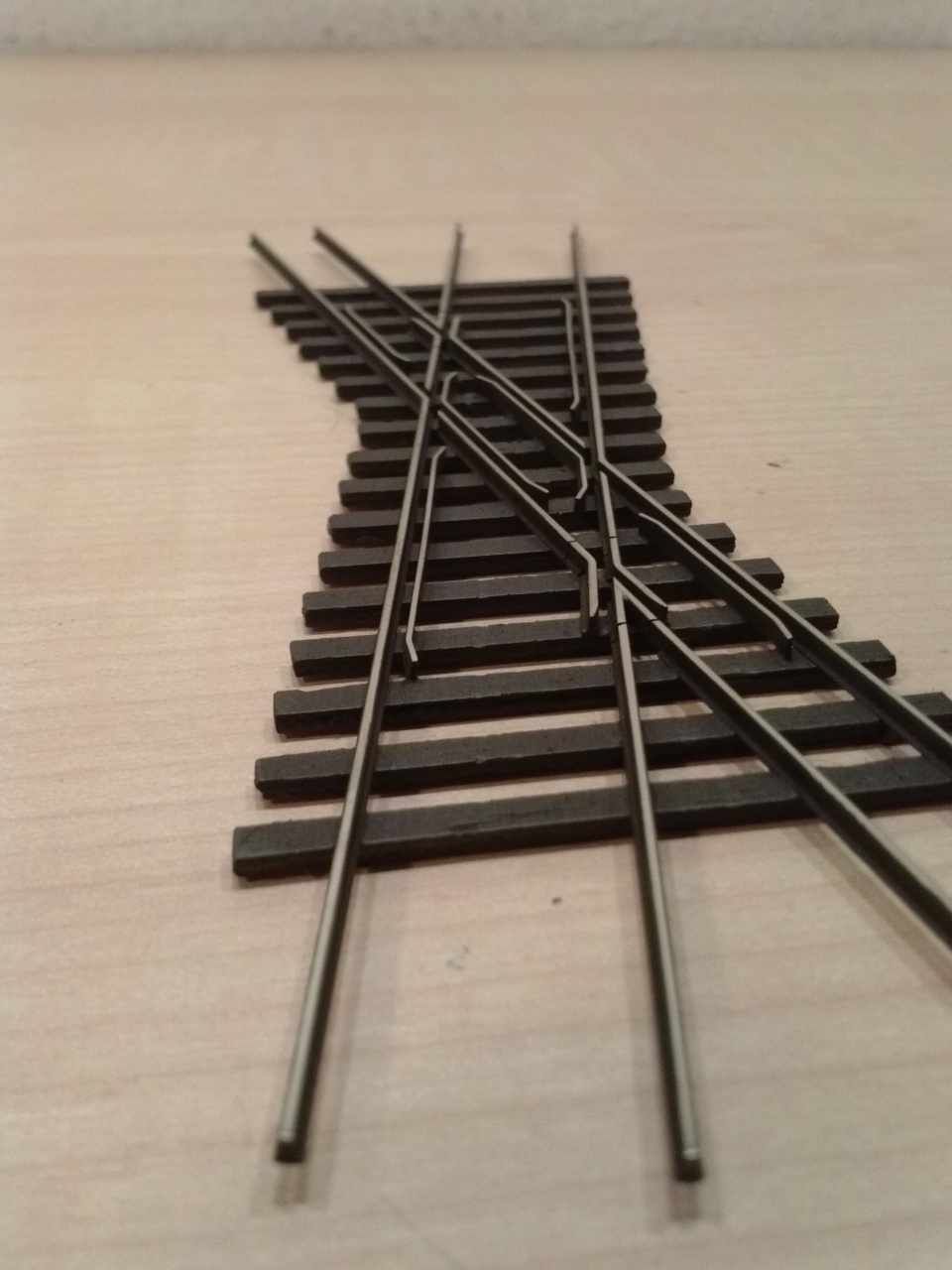

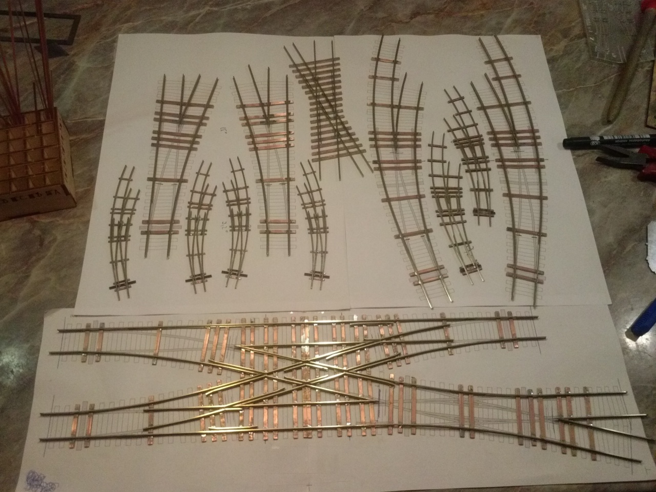

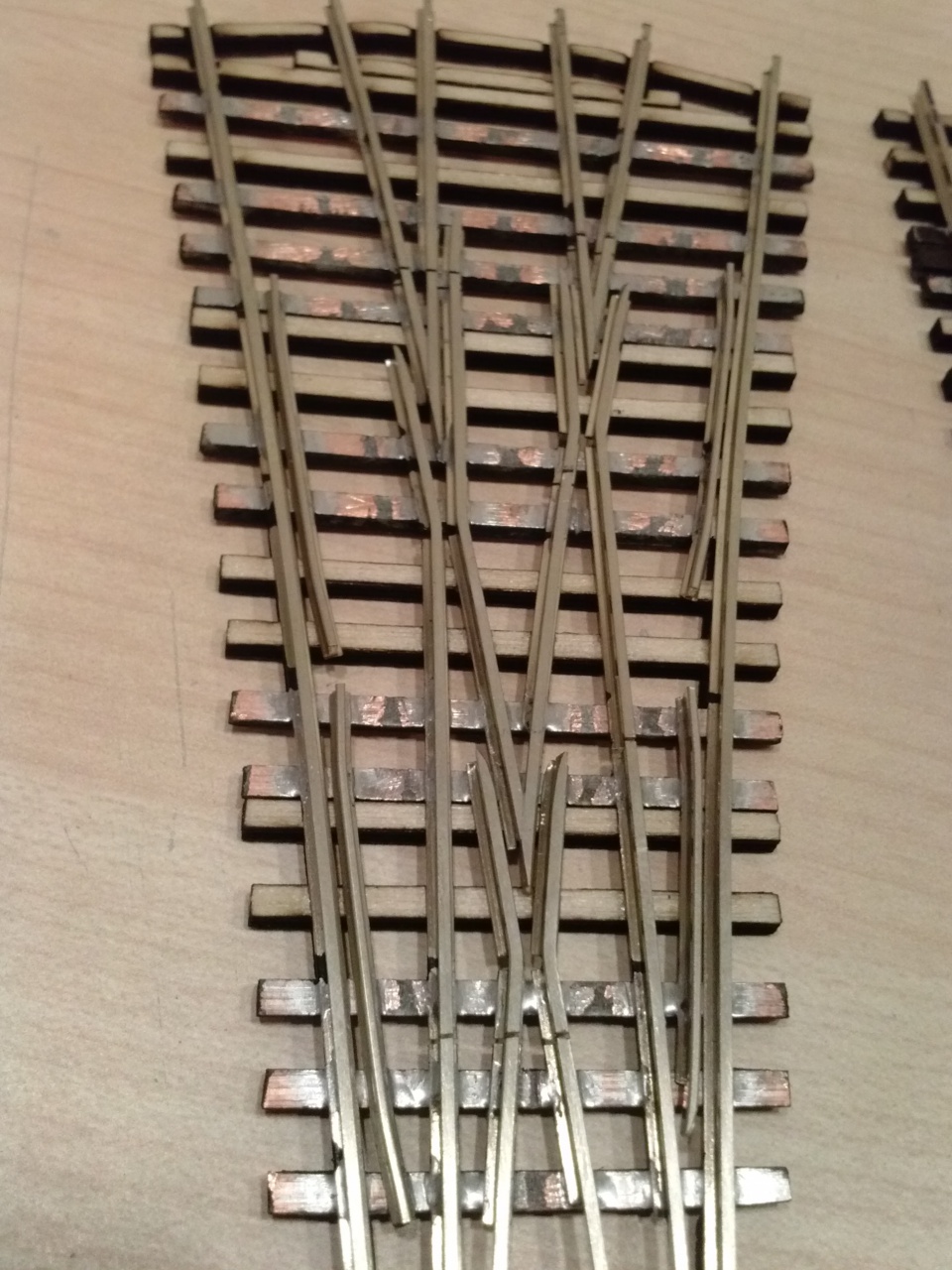

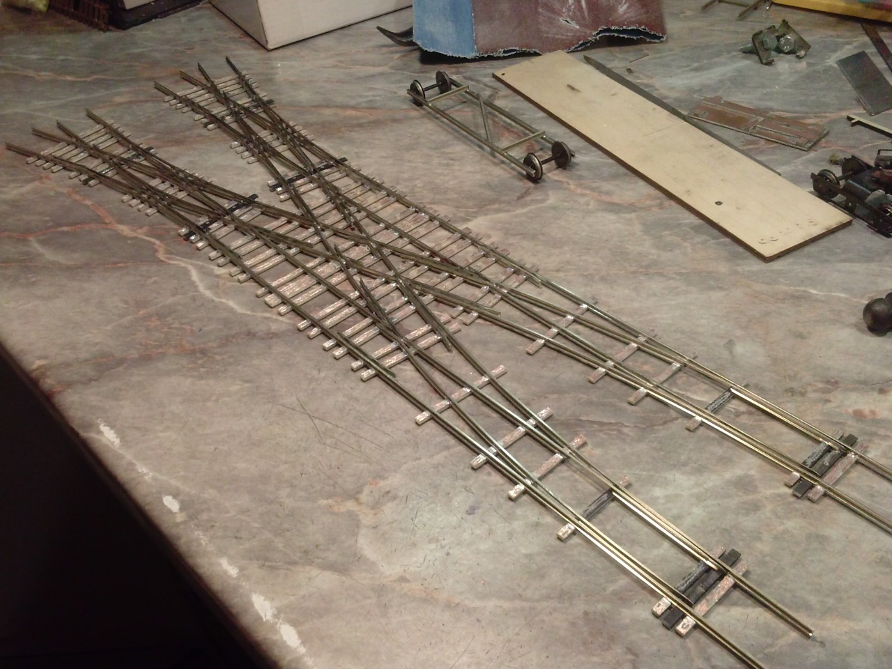

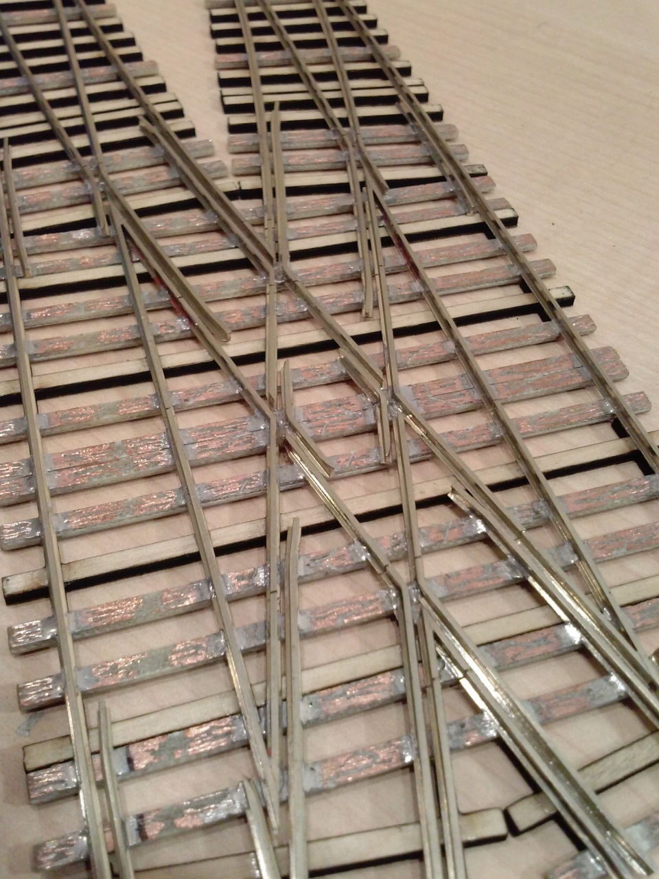

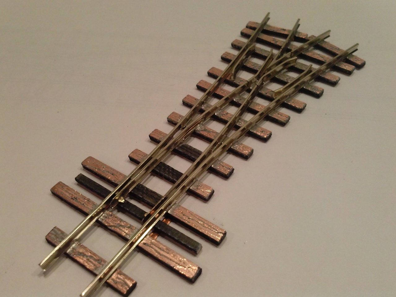

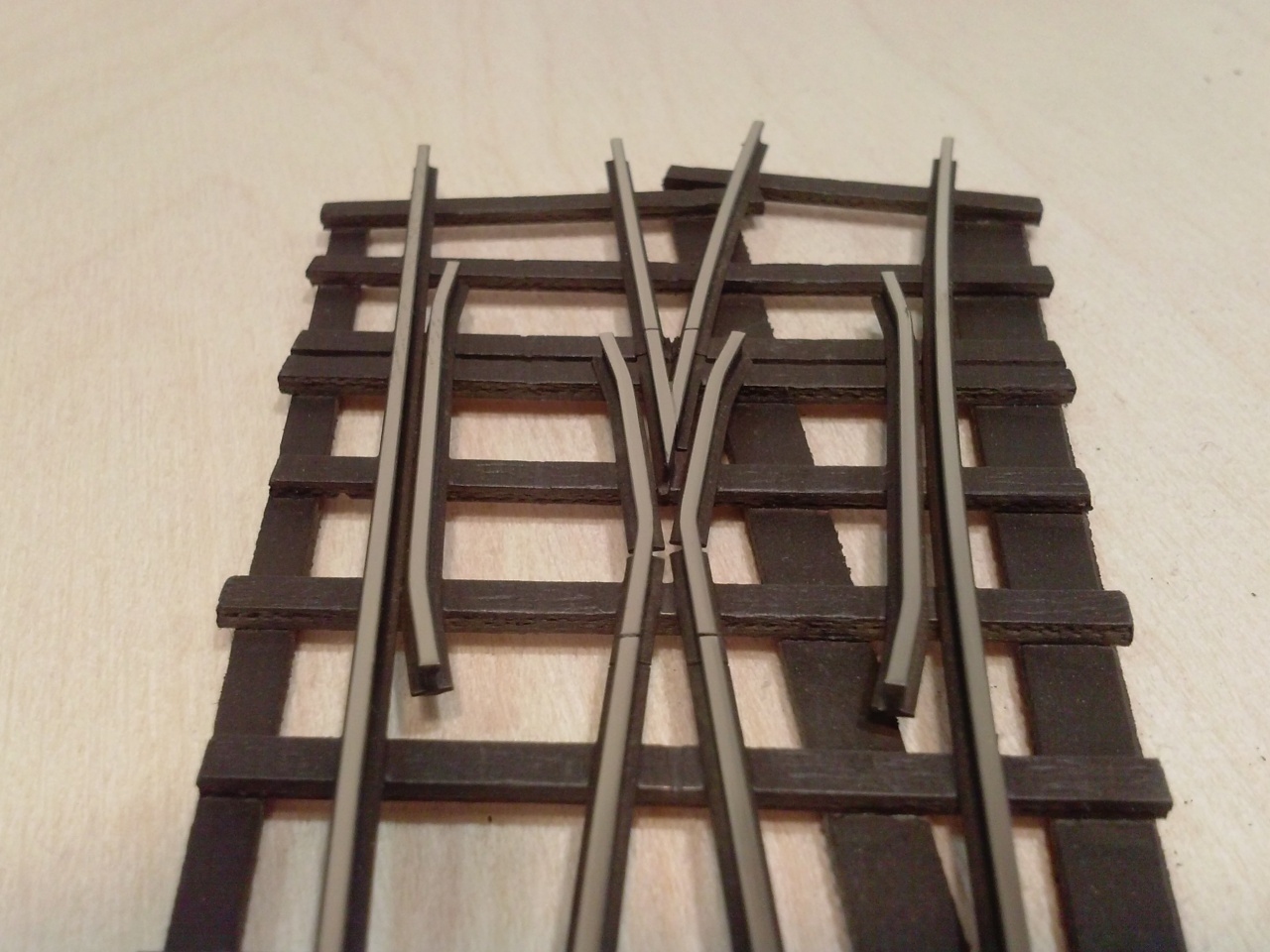

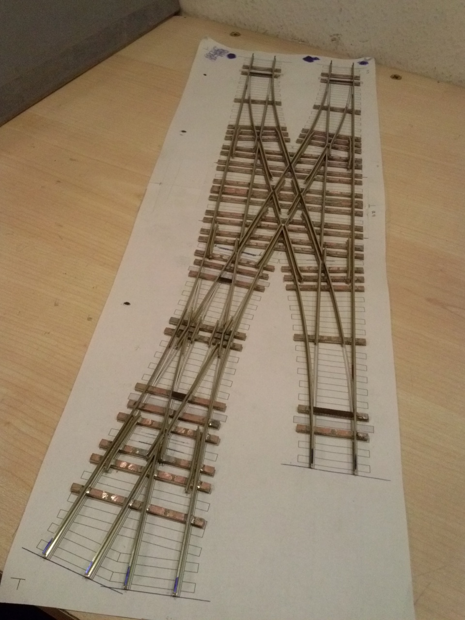

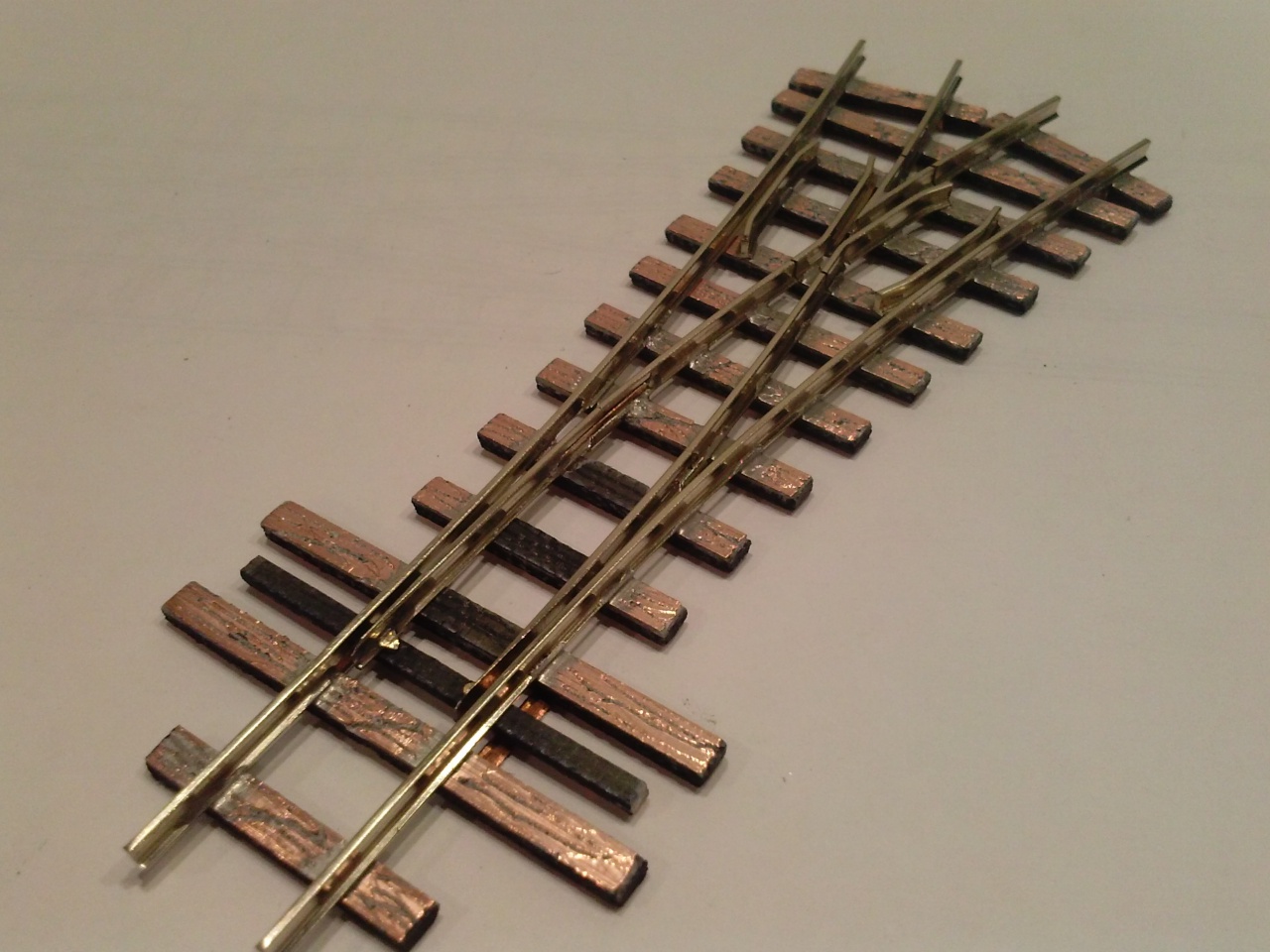

(#45682) Váltógyártó hozzászólása Válasz Júl 24, 2015

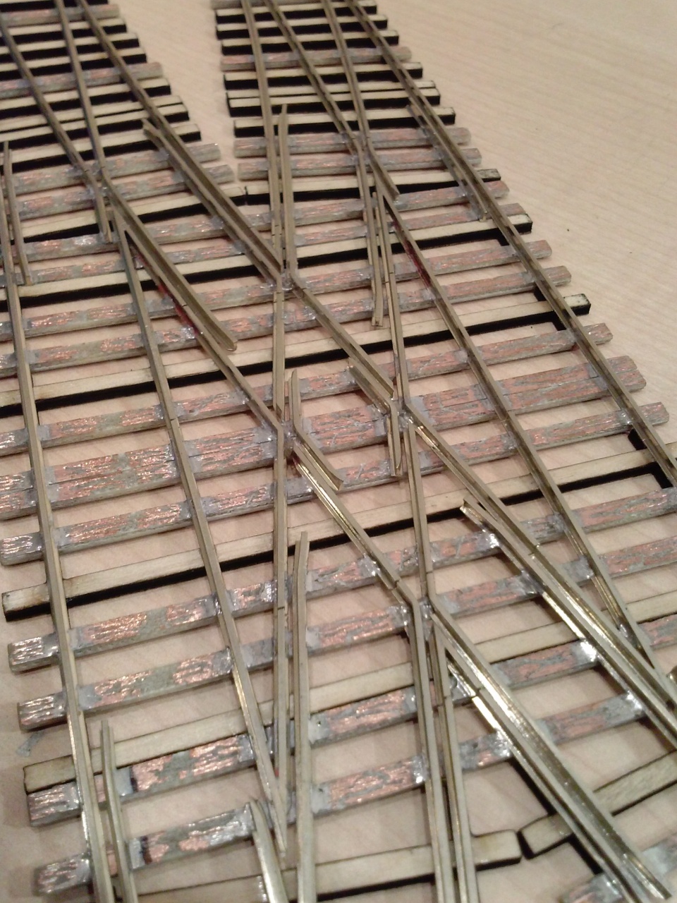

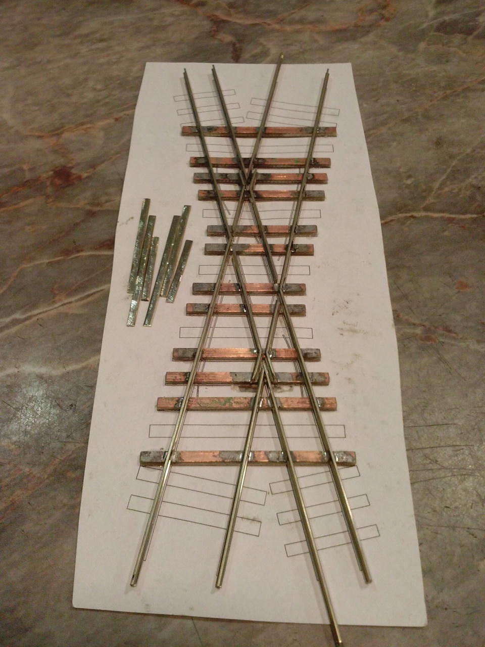

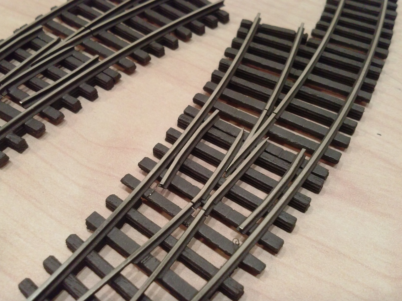

Ennyi alkatrész kell egy ROCO kompatibilis, két angolváltós hózentróger kitérőhöz!
(#45800) Váltógyártó válasza Váltógyártó hozzászólására (#45682) Válasz Júl 28, 2015
Összeállt a szerkezet, holnap talpfa, azután festés (miután még egy íves hózit is összeraktam)!
(#45802) HOTotya válasza Váltógyártó hozzászólására (#45800) Válasz Júl 29, 2015
Olyan ismerős..... Ezek szerint most minden jó a sablonnál!!!!
(#45818) Váltógyártó válasza HOTotya hozzászólására (#45802) Válasz Júl 29, 2015
De jó ám!

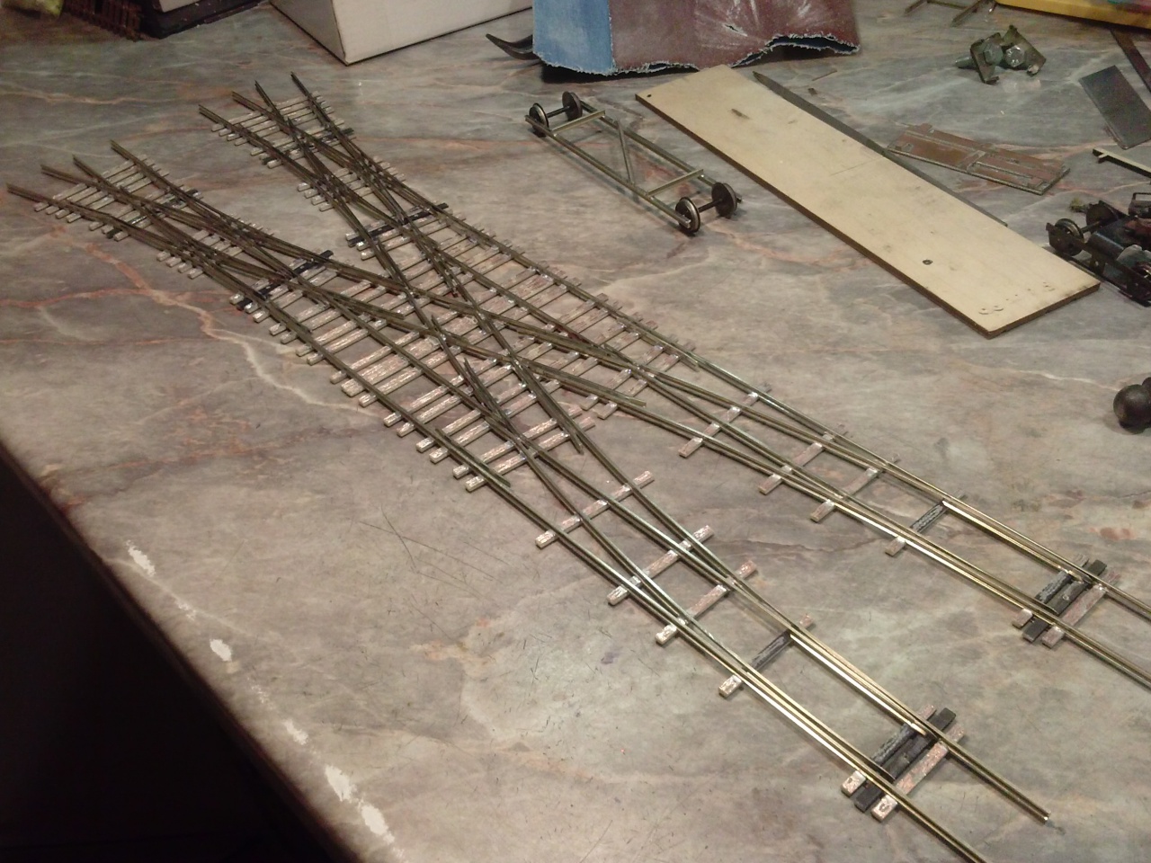

(#45819) Váltógyártó válasza Váltógyártó hozzászólására (#45800) Válasz Júl 29, 2015
Jelenleg itt tart a project.
