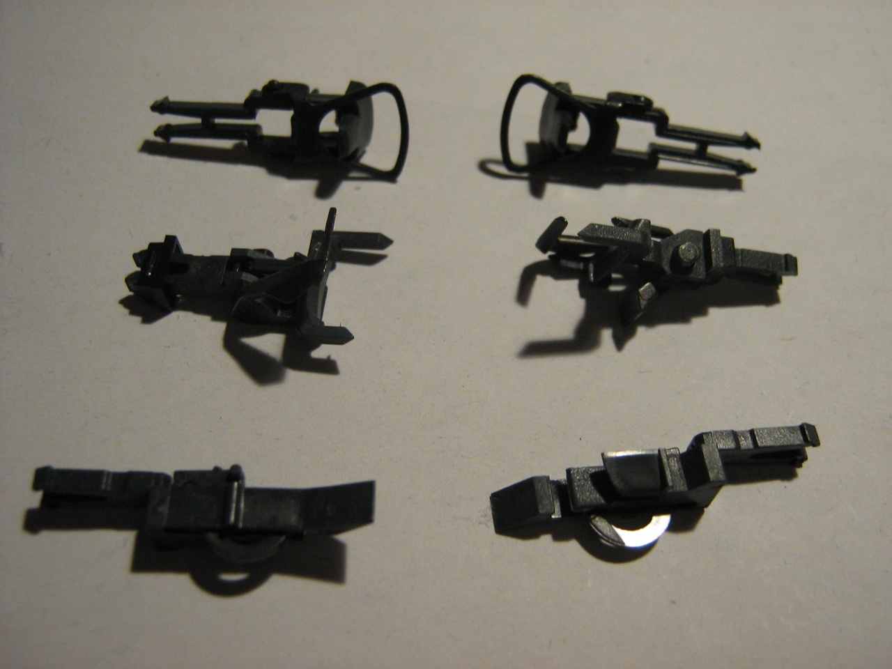

'Első lecke'
Kuplungok,vagy kapcsoló -vonó szerkezetek
A képen a fölső az un. : Kengyeles,vagy hagyományos
A középső az : Univerzális
Az alsó a : Kurz vagy rövid kapcsoló szerkezet
(a fotón lévők Roco által gyártottak)
A kengyeles gyártótól függően picit lehet eltérő ( pl.más ívű a hajlítás)
A folytatásban (kérdés az,mikor tudom kibányászni), megpróbálok Maerklin/Trix és Fleischmann kuplungokat is lefotózni. (na nem leckeként, hanem segítségként!)

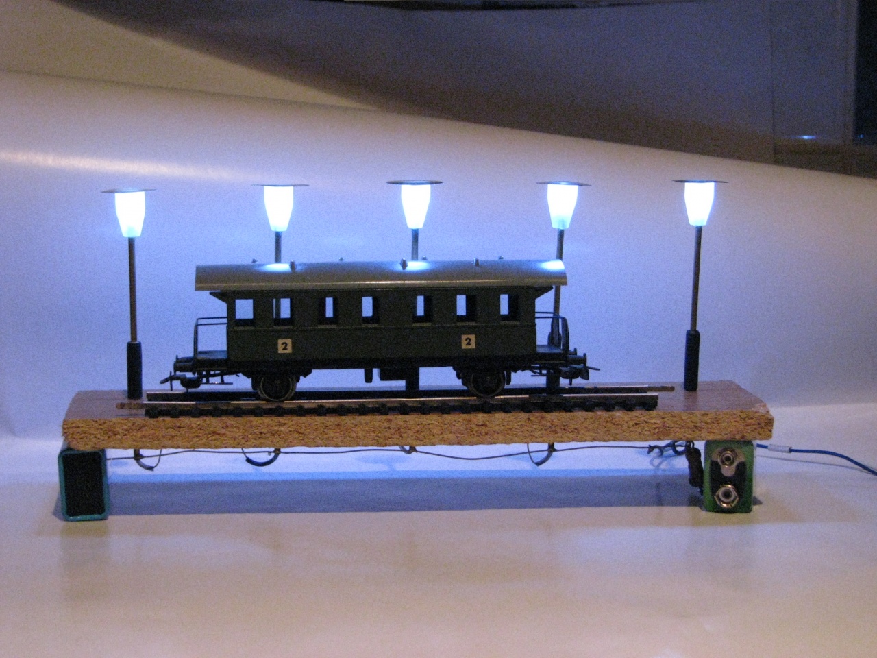

Kimentem az állomásra lemértem az egyik kandelábert és készítettem 5 db-ot.

Még egy kép.

Nagyon jól nézz ki!
Hogyan készítetted? ha meg szabad kérdezni, nagyon jó!

(#4807) Frankye válasza SzerNoh hozzászólására (#4798) Válasz Jan 23, 2011
Erre én is kíváncsi vagyok!
Amúgy hogyan mérted le? Felmásztál? Vagy trigonometria?
(#4834) nagy hoho válasza SzerNoh hozzászólására (#4798) Válasz Jan 24, 2011
Frankye: A lemérése úgy történt, hogy az állomáson az oszlop mellé álltam és kinyújtottam függőlegesen a kezemet. Én a középső ujjammal így 2,2 m elérek. Egy vastag filccel megjelöltem, majd törtem egy vékony botot és eltávolodtam az oszloptól vagy 25 méterre. Ott még láttam a jelölést. A botot függőlegesen tartva a tetejét a filc jelölésre állítottam a hüvelyk ujjamat pedig a oszlop aljára. Tehát ez a darabka bot 2,2 méternek felel meg,ezt kevés híján 3 szor tudtam rámérni. Így adódott,hogy az oszlop kb 6,5 m. Mindezt az állomás főnök aggódva figyelte. Aztán lemértem a vasúti átjáró fénysorompóját is. Most azt fogom elkészíteni. még le kell mérnem a félsorompót is de az nincs nálunk.
A lámpa búra 10 mm- es plexi rúdból van esztergálva, majd az alsó, kisebb átmérőjű vég felől 3,5 mm fúróval be van fúrva 6 mm hosszan. A fehér led hossza elvan köszörülve és a perem is. Egy 2 mm vastag golyóstoll betétből a tinta denszesszel kimosva. A led lábai levágva 6 mm hosszra és az anód hozzá forrasztva a csőhöz függőlegesen. Előtte a másik lábat egy kicsit megtörve arra vékony vezetéket forrasztva, mipolánnal szigetelve és a csőben kivezetve a másik végéig il.l kicsit hosszabban. A ledes csővég betolva a lámpabúra fúratába és ragasztva.A lámpa teljes magassága 7,4 cm.
Az vastagabb alsó rész egy darab mipolán + zsugorcső. A toll betét olyan hosszú, hogy átér a terepasztalon. Egy 2.2 mm-es furatot kell az asztalba fúrni és abban fixen áll. A búra tetején a tányér a bonbon megy dobozában található vékony vákuum szívott tálcából lett kivágva, előnye, hogy tükrösített így jól vissza veri a fényt lefelé.

Akkor sorjában:
Jól saccoltam, hogy "kimatekoztad" a méretet, bár nem trigonometriai alapon, ahogy gondoltam, de végül is a mérésed így ötletes.
A kivitel úgyszintén igen ötletes. Ha nem vagyok indiszkrét: A búra és a LED esztergálását Te végezted? Hogyan? Gondolom, van esztergapadod, de ilyen pici méreteknél ez nem kis (ill. pont, hogy nagyon is kis) munka!
A bonbonos alja remek ötlet!

Nagyon tetszik az ötlet!
A golyóstoll betét szerintem zseniális

De a golyóstollas megoldás tényleg zseniális!
(#4851) nagy hoho válasza Frankye hozzászólására (#4836) Válasz Jan 25, 2011
Van egy műszerész esztergapadom.A keresztszán bármilyen szögben állítható, így könnyedén lehet kúpot esztergálni vele. Most készítek egy gépparkot vasútmodellezéshez. Az asztali fúrógép már régebben elkészült. Ma a kőfűrészt csináltam 50 x 1 mm-es fűrésztárcsával, PWM szabályzóval. A habvágó is tervbe van véve mert találtam a tűzépen 50 mm vastag nagyon kemény polisztirolhabot, alagútnak,hídnak stb.
