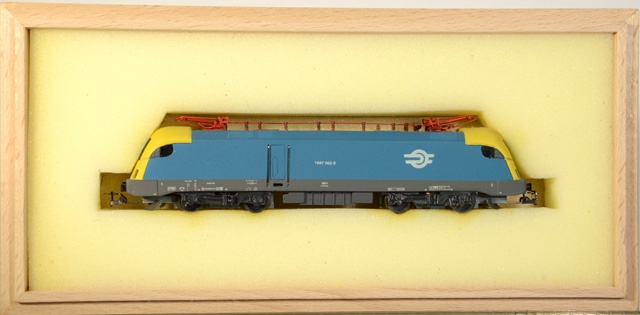

(#43932) angyal.marci hozzászólása Válasz Ápr 7, 2015
Itt látható a következő megépítendő mozdony
(#43938) masTTertape válasza angyal.marci hozzászólására (#43932) Válasz Ápr 8, 2015
Mondjuk, ha építeni nem is kell, de a matricázáshoz a jogtulajdonos nagyon szívesen rendelkezésre bocsájtja az eredeti terveket, így szerintem, ha igény van rá, akkor Jakó Mester minden további nélkül elkészíti azt a pár darabot.
(#43941) angyal.marci válasza masTTertape hozzászólására (#43938) Válasz Ápr 8, 2015
És akkor egy jogtiszta, szép modell kerül a sínekre.

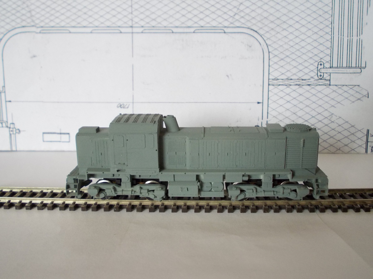

(#43999) G.F. Rákoskeresztúr hozzászólása Válasz Ápr 11, 2015
Egy jó évnyi lelkiekben való felkészülés, és kb. másfél hónap aprólékos munkájának az eredménye ez a M42-es.
Aki bele szeretne vágni egy ilyen munkába, annak mondanám, hogy egy Tillig V100-as igen csak megcsonkított alvázára sikerült ráépíteni.
(A mozdony nem eladó, és nem is áll szándékomban többet készíteni!)
Üdv: Hubert F.
(#44000) róbertke válasza G.F. Rákoskeresztúr hozzászólására (#43999) Válasz Ápr 11, 2015
Kölcsönzés szülinapi zsúrra, közös fotózáshoz?
(#44001) angyal.marci válasza G.F. Rákoskeresztúr hozzászólására (#43999) Válasz Ápr 11, 2015
Nekem iis!! Gyönyörű Részlépéseket tudsz nekem emailban (vagy közérdekű információként ide) küldeni? De több képnek is örülünk ám!

(#44009) G.F. Rákoskeresztúr válasza angyal.marci hozzászólására (#44001) Válasz Ápr 12, 2015
Hát, mit is mondjak róla. Én a főkerettel kezdtem, arra felépítettem a járdákat. Ez meg is adta az alapméreteket, mind a kasztnihoz, mind a hajtáshoz. Anyagok sztirol, 0.2-tól 2mm vastagságig, a szükséges szerint. Rézdrótok a megfeleően arányos vastagságban, stb..stb...Jellegrajzok fellehetőek a neten szerencsére, no meg a fotók is. A jellegrajz 1:120 méretben lett eleve kinyomtatva, ez nagy segítség, mert rá lehet próbázni az elkészített darabokat. Viszont senkinek nem javaslom, hogy marógép nélkül neki lásson!
És abból is a mozgatható munkadarab megmunkáló asztallal rendelkező gépre gondolok! Iszonyat sok pontosan kivitelezendő alkatrész, és furat van rajta.
Ezzel a géppel kicsit beleéreztem abba, hogy milyen munka lehet, egy gőzmozdony elkészítése.
Fótó mindössze ez az egy készült a gyártás alatt.

(#44021) john07_doki válasza G.F. Rákoskeresztúr hozzászólására (#43999) Válasz Ápr 13, 2015
Húúúúúú... Feri, ez nagyon pöpec! Elismerésem!!

(#44025) masTTertape válasza G.F. Rákoskeresztúr hozzászólására (#43999) Válasz Ápr 13, 2015
Szia Feri,
Nagyon szép munka.
Bizonyos körökben nem tudják megfogni az igényes vasútmodellezés fogalmát, jelentését, te meg egész egyszerűen csak "összedobsz" egy ilyet és máris kész a bizonyíték.
Nagyon sajnálom, hogy több nem készül belőle, holott igény lenne rá bőven.
Vajon milyen motivációs eszközökkel lehetne élni?
- megfelelő mennyiségű készpénz...
- az aktuális playmate(k) személyesen...
- pár vastag repülőjegy varázslatos desztinációkra...
- egy mindent tudó kerékpárkulcs...
- fekete Merdzsó, négy tagbaszakadt gyűrött tarkóssal...
Sorolhatom.

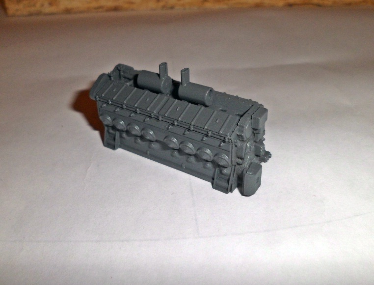

(#44027) Tector hozzászólása Válasz Ápr 13, 2015
Tiszteletem!
Készült Nohab motor TT méretben is. Nem főgépcsoport, csak a dízelmotor. Akit érdekelnek ilyen nyalánkságok az jelezze felém e-mailben. Ez már egy egészen más szintű perverzió amire néha rákattanok.
3D-ben megrajzolva majd kinyomtatva.
Üdv.Zoli
(#44029) G.F. Rákoskeresztúr válasza Tector hozzászólására (#44027) Válasz Ápr 13, 2015
Na de akkor mi fogja hajtani a mozdonyt?!
(#44030) G.F. Rákoskeresztúr válasza masTTertape hozzászólására (#44025) Válasz Ápr 13, 2015
Gábor!
Azért az összedobástól igen távol állt ez!
Egy hajszálon múlott, és mindössze a Tillig V100-as hajtás kiváló felhasználhatóságának köszönhető, hogy nem ért véget a produkció a főkeretnél! Az eredeti terv, hogy a Piko G akárhányas, aminek majdnem megfelelőek voltak a méretei, az M42 égeben lévő járdája maitt használhatatlan.
Probléma továbbá az hogy több készüljön belőle, hogy egy ilyen időterejdelmű munka, kb. 6db más mozdony elől veszi el "lehetőséget". Gondolom a többit nem kell részleteznem.
(#44031) masTTertape válasza G.F. Rákoskeresztúr hozzászólására (#44030) Válasz Ápr 13, 2015
Feri,
Ezért is raktam idézőjelbe, mert pontosan látom.
A további okokat meg maximálisan megértem.
Üdv: Gábor
(#44032) HOTotya válasza G.F. Rákoskeresztúr hozzászólására (#43999) Válasz Ápr 13, 2015
Gyönyörűűűűűűűűűűűűűűűűű Egy óriási nagy gratula olyan szép !!!!!!!
