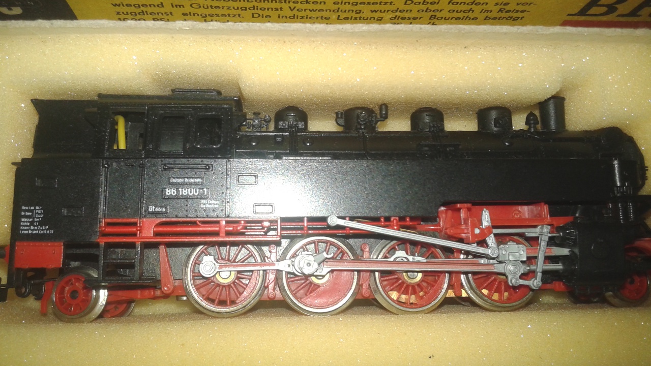

Kedves Uraim!
A csatolt képen látható BR 86-os mozdonyom hajtásrudazatát a Fiaim egy óvatlan mozdulattal eltörték. Az esemény óta rettenetesen elkeseredettek, mert amikor először megkapták játszani, elmondtam, hogy nagyon fontos emlék számomra a gyermekkoromból, és nézzék meg, hogy mennyire vigyáztam rá...
Tud-e valaki segíteni, hogy hol lehet ezt az alkatrész beszerezni, mert már én vigasztalom Őket?
Bármilyen segítséget előre si köszönök,
Üdvözlettel:
Kelemen Péter
(#43545) csíkosháTTú válasza Kelepety hozzászólására (#43544) Válasz Márc 23, 2015
A kurbli van eltörve. Sajnos a megragasztása reménytelen. Van a műhelyben ilyen, de az már az új Gützold gyártás, barnás színű, nem ezüst. De ezen lehet segíteni.

(#43730) róbertke válasza Kelepety hozzászólására (#43544) Válasz Márc 28, 2015
Sikerült épen egészségesen lebányásznom a kurblit, nekem is ennek a párja törött el anno'. Légyszíves a bal felső sarokban levő "üzenetek" címszó alatt beírni, hogy milyen címre és hova küldjem a kurblit. Nagyon vigyázz a rögzítésénél, mert ez egy jó harminc éves műanyag alkatrész, törik mint a szakramentum, ha kell használj nagyítót is közben.

(#43744) Kelepety hozzászólása Válasz Márc 29, 2015
Kedves Mindenki!
Nagyon szépen köszönöm a HOBBITÁRSAK segítőkészségét, a problémám Gyermekeim nagy örömére megoldódott csíkosháTTú segítséggel! Személyében egy nagyon precíz, kedves, jószívű EMBERT ismerhettem meg!
Ezúton is mégegyszer köszönöm,
