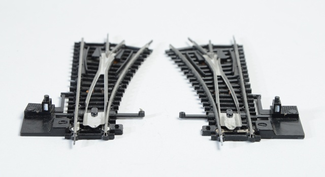

(#43641) sikumegalifter válasza TTKacsa hozzászólására (#43637)
Márc 26, 2015 |
Üdv! Jól néznek ki a váltók mennyire nehéz építeni ezeket főleg ha az ember nem profi mint én |

(#43645) TTKacsa válasza sikumegalifter hozzászólására (#43641)
Márc 26, 2015 |
Szerintem nem bonyolult. Amire figyelni kell, hogy a talpfa rács az szimmetrikus, tehát mindkét irányba 7,5 fokos...vagyis, ügyesen kell leragasztani a rácsot a megfelelő geometriához.
Még ami általánosan igaz, hogy a sínszálak hosszabbak, tehát vágni kell belőlük. (Én elsőre eltörtem a csúcssínek "összekötő rúd"-hoz tartó pöckét hajlítás közben, így újra kellett reszelni őket, ezért nálam 2 mm-rel rövidebb lett a kitérő hossza.)
Amivel én bonyolítottam a dolgot, hogy ugye a barnított rész csak a csúcssín kivastagodása után kezdődik, ezért ez pótolni kell a barnított helyén. Én egy fényes sínszállal csiszoltam (reszeltem) össze szemre a megfelelő szögben. Ezek egymáshoz rögzítése még kérdéses, de a forrasztáson gondolkozom.
De összességében egyáltalán nem nehéz összerakni, csak mindent be kell tolni a helyére a megfelelő méretre vágás után. |

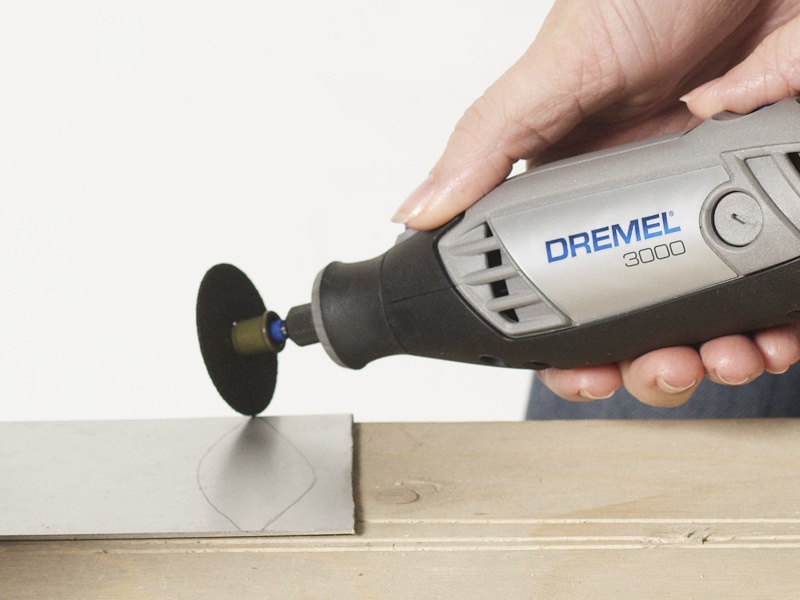

(#43690) HarciSün válasza angyal.marci hozzászólására (#43654)
Márc 27, 2015 |
Nekem a sín vágására a legjobban a dremel+kis vágókorong kombináció vált be. Gyors, pontos egyszerű - úgy működik mint a "mini flex"
Persze nem eredeti dremel, valami nagyáruház akciójában vettem anno talán 5 ezer ft-ért, azóta nagyon sokszor sok mindenre használtam már, szóval nagyon megéri.

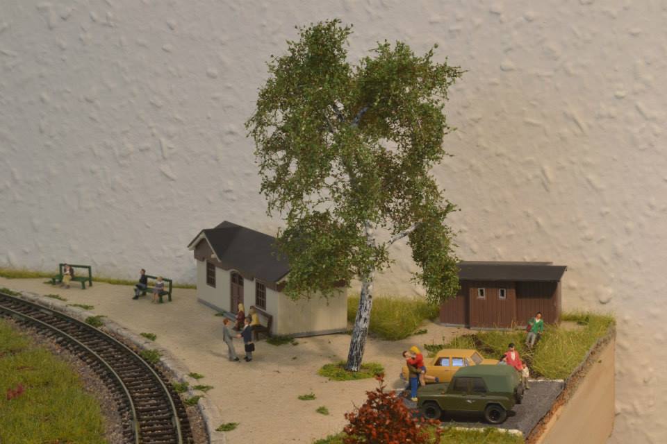

(#43692) Csupaszem60 válasza HarciSün hozzászólására (#43690)
Márc 27, 2015 |
Nekem betonnak és szegélykőnek, illetve alagútbejárónak is legjobban a levegőre száradó gyurma vált be. Koszolás, festés után mutat a legjobban.
két kép a felhasználásról: A torony alatt is az van, illetve a háttérben is látható a raktár előtti terület, ami beton. A másik képen a szegélykő az állomáson és a parkolóba is.

(#43715) reszelozsir válasza sikumegalifter hozzászólására (#43714)
Márc 28, 2015 |
Olyan multigépet próbálj venni, amihez van flexibilis szár. |
(#43716) etwg válasza sikumegalifter hozzászólására (#43714)
Márc 28, 2015 |
Amit a Lidl árult ( akkus gép) egész jo ilyen munkához. Vékonyabb a nyaka mint a Dremelé és nem kell hozzá kábel.
Esetleg a kis Proxxon vagy annak klonja is jo ( igaz ahhoz kell kábel - de az vékonyabb mint a hálozati). |

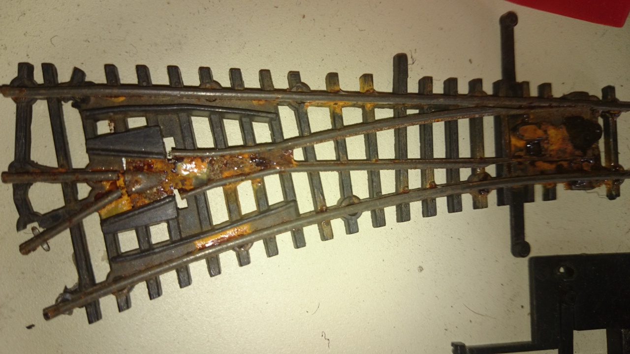

(#43776) enigma hozzászólása
Márc 31, 2015 |
Saját bőrömön tapasztalom, hogy nem könnyű egy vasútmodellező élete a panelban, de hogy valaki az akváriumban rendezzen be terepasztalt....
Ezek a váltók (és társaik) a minap kerültek hozzám. Az elsőnél például nem lehet látni élőben sem, hogy hol ér véget a csúcssínek vége a rozsdától. No ez a skandallum. |

(#43778) enigma válasza HarciSün hozzászólására (#43777)
Márc 31, 2015 |
Ezen állapotukban, és ahogy az én tempómban készülget az asztal, úgy ezeknek a nyoma sem marad meg akkorra, mikorra én az iparvágányhoz jutok
A rozsda rendesen csócsálja a sín vastartalmát, úgyhogy sürgősen közbe kell lépnem. |
