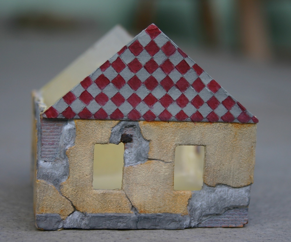

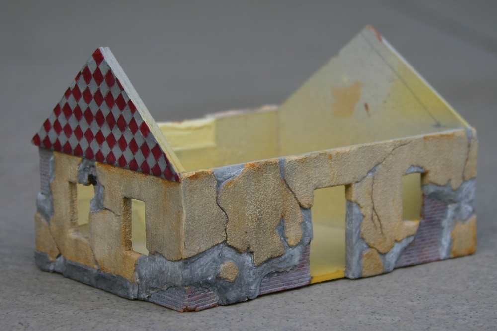

Mielőtt végleg feledésbe merülne ez a topik, pár kép. Ez majdan egy fotódioráma egyik eleme lesz. Nem sikerült tökéletesre, de háttérnek azért megfelel

Hol szokták csempézni a tüzfalat. Ilyet még nem láttam!
(#36442) BaTTka válasza etwg hozzászólására (#36441) Válasz Aug 10, 2014
Ez nem csempe, hanem pala. Van valóságalapja
(#36443) BaTTka válasza BaTTka hozzászólására (#36442) Válasz Aug 10, 2014
Nézve ezt a képet lehet hogy vissza kell bontanom a pálát, mert valahogy a mérete mintha nem stimmelne. Rossz anyag került a kezembe....így jár aki vaktában dolgozik
(#36444) etwg válasza BaTTka hozzászólására (#36442) Válasz Aug 10, 2014
Akkor pontositok, ilyen szineset nem láttam.
Amugy ez csak mifelénk pala ( valoban eternit - mesterséges anyag -valamikor azbesztböl csinálták).

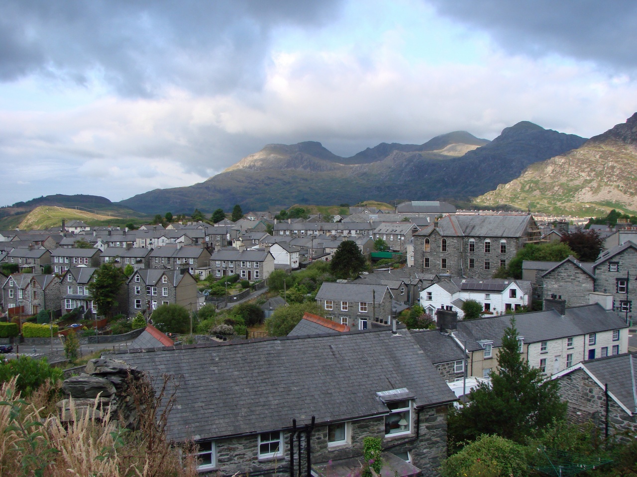

A valodi pala egy kicsit másképpen néz ki, mifelénk majdnem ismeretlen. Majd mindjárt keresek képet.
(#36459) Frankye válasza BaTTka hozzászólására (#36443) Válasz Aug 11, 2014
Én meg már azt hittem, asztalterítővel van fedve.
Bocs, nem hagyhattam ki! Egyébként nagyon jó lett!

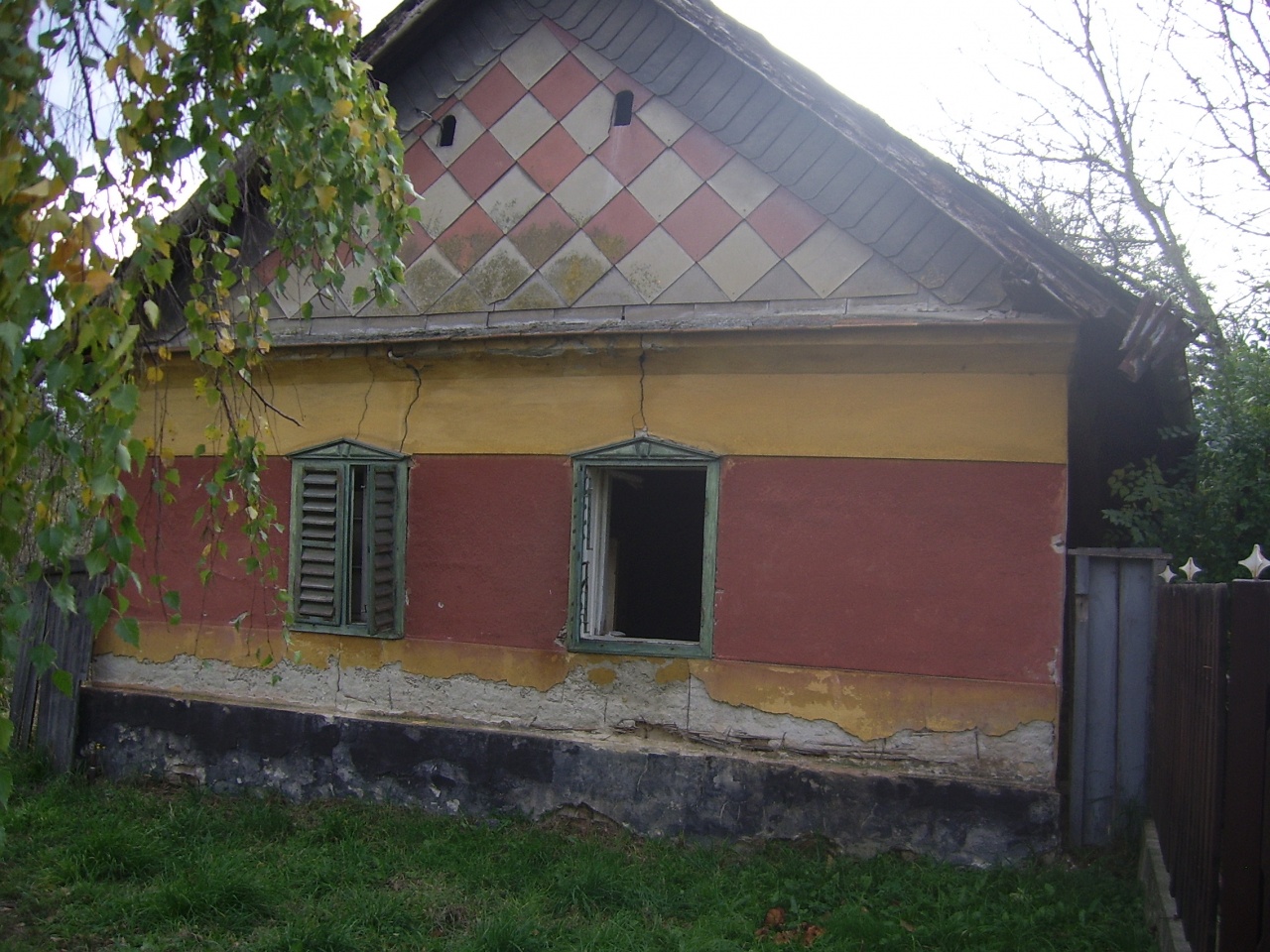

(#36533) csíkosháTTú válasza etwg hozzászólására (#36497) Válasz Aug 13, 2014
Egy időben az volt a divat eléggé sok helyen a gyerekkoromban Magyarországon, hogy a háznak ezt a részét ilyen "pepitára" díszitették ki négyszög palával, pont úgy, ahogy BaTTka is csinálta. Ha mentünk a nagyszüleimhez Nagyecsedre, a falvakon át majdnem mást sem láttam, csak ilyeneket, Debrecentől keletre. Ma már eltűnőfélben vannak, pont azért mert eternit, és nem igazi pala, és elég sok azbeszt is volt benne.

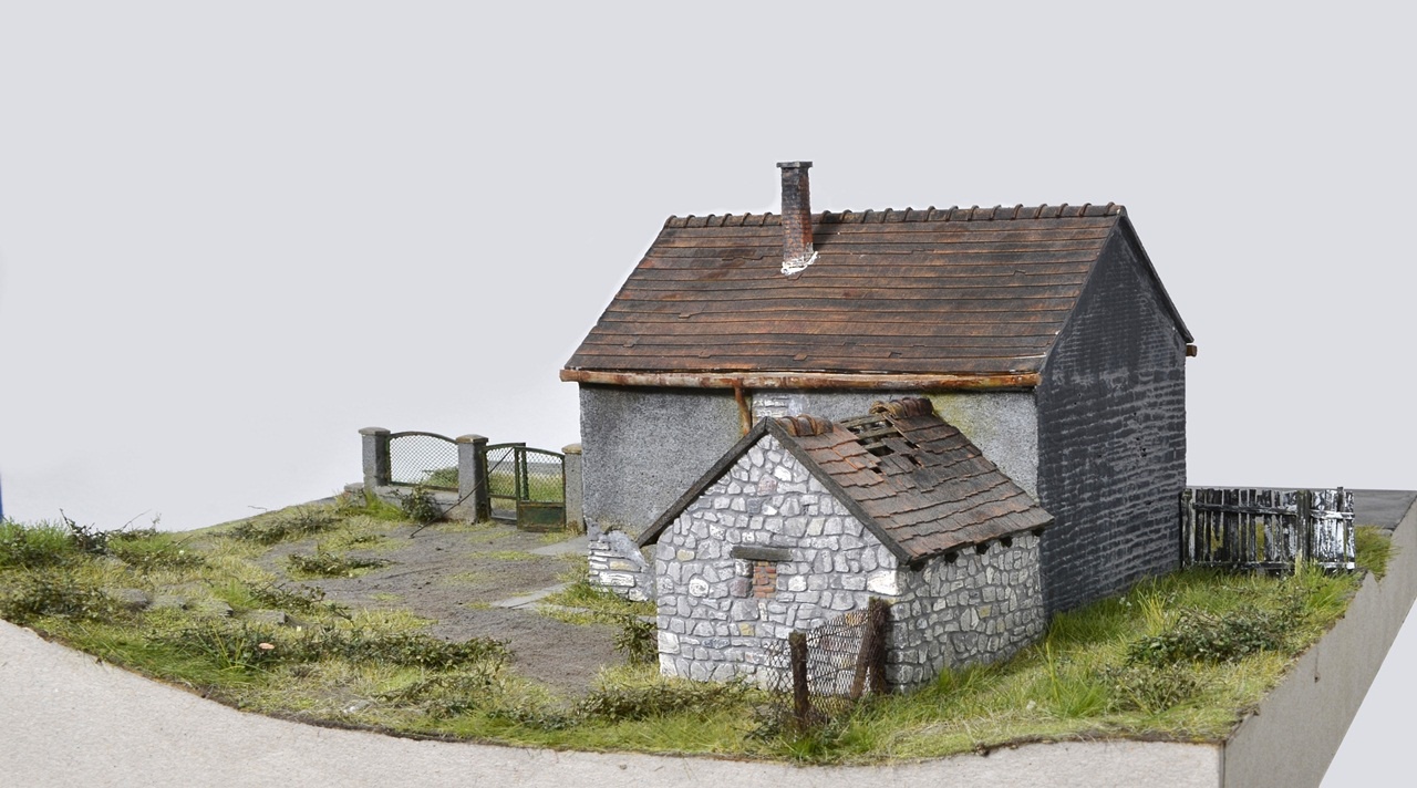

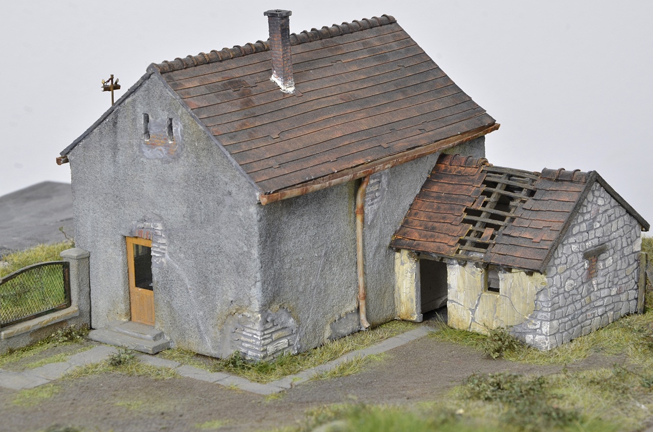

Pár kép a múltból Itt most nem én voltam a fotós, talán látszik is a képeken.

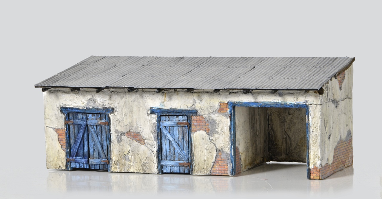

(#42731) BaTTka válasza BaTTka hozzászólására (#42730) Válasz Feb 26, 2015

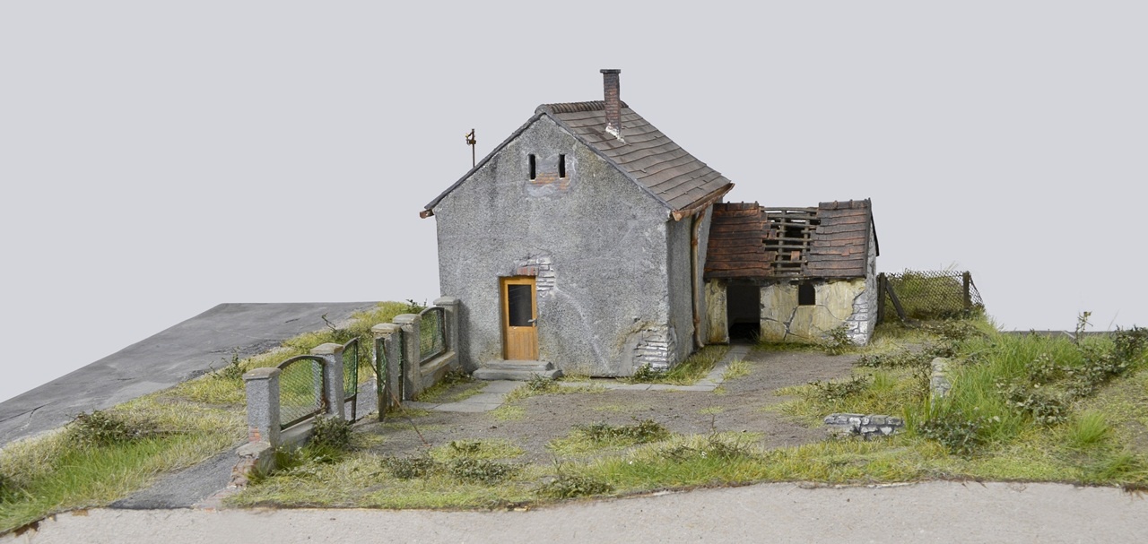

Meg még pár...

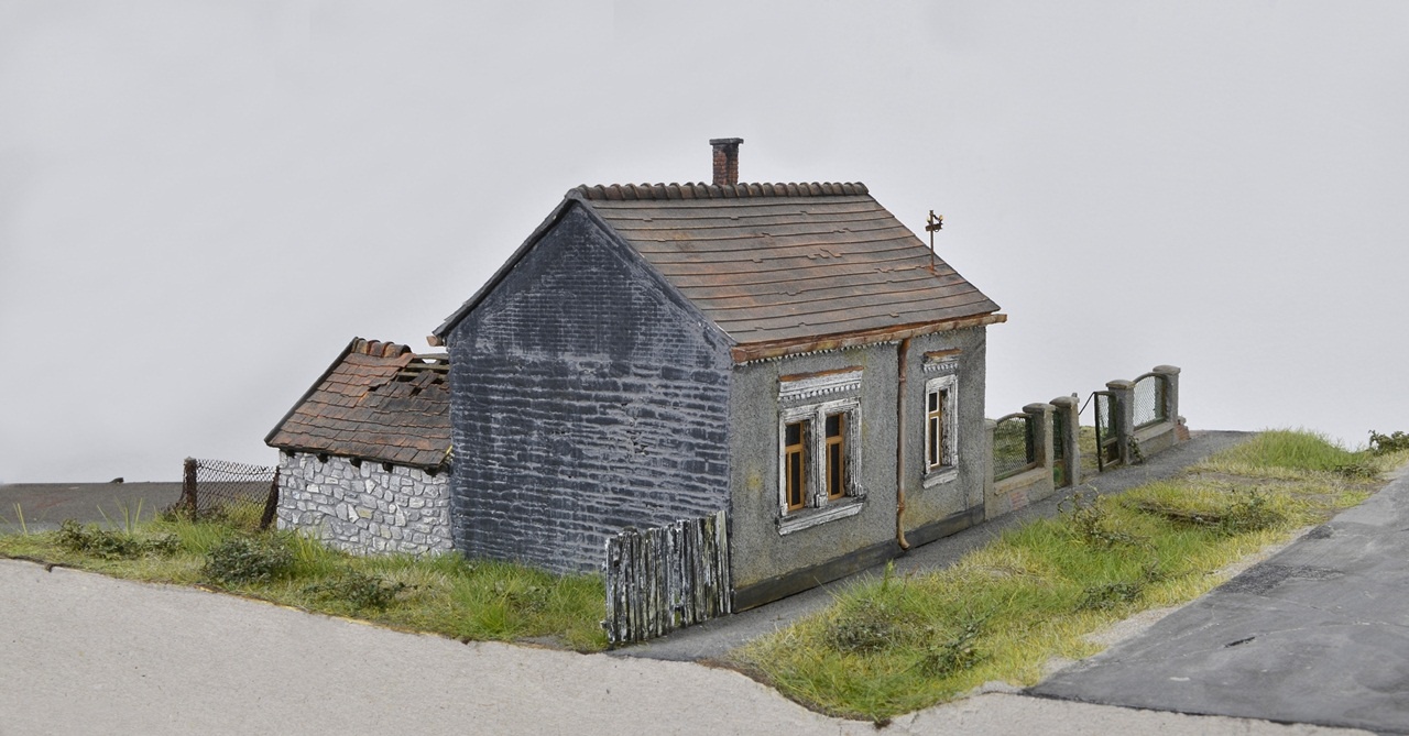

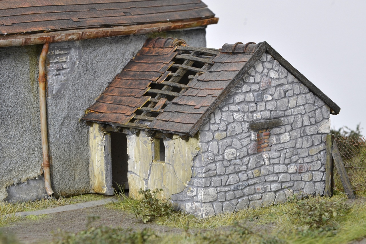

(#42732) BaTTka válasza BaTTka hozzászólására (#42731) Válasz Feb 26, 2015

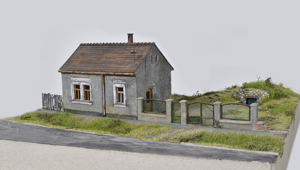

És végül, de nem utolsósorban...

(#42734) gumidani válasza BaTTka hozzászólására (#42732) Válasz Feb 26, 2015
Gyönyörűek.
A kúpcserép és az esőcsatorna származása iránt érdeklődnék.
(#42735) Frankye válasza BaTTka hozzászólására (#42732) Válasz Feb 26, 2015
Szinte hihetetlen ez a precizitás! Elképesztő.

(#42739) BaTTka válasza gumidani hozzászólására (#42734) Válasz Feb 26, 2015
Mindkettő a papírboltból származik
(#42740) BaTTka válasza Frankye hozzászólására (#42735) Válasz Feb 26, 2015
Köszönöm. Hát még ha egyszer a kémény tövénél is befesteném

(#42765) enamessias válasza BaTTka hozzászólására (#42732) Válasz Feb 26, 2015
A kertes ház mekkora? (Méretarány?)

(#42767) BaTTka válasza enamessias hozzászólására (#42765) Válasz Feb 26, 2015
H0-ás mind. A méretarány meg 1/87....ezt csak azért írtam mert szerintem amiket H0-ásnak árulnak azok nem 1/87-esek.
(#42792) etwg válasza BaTTka hozzászólására (#42732) Válasz Feb 28, 2015
Ha már valaki ilyen profi, érdemes egy kicsit piszkálni. ( piszkálhatnékom van amiota felkeltem nehogy komolyan vedd, Rejtö szerint itt sztratoszférikus magasságokrol beszélgetünk - illöen a modelled minöségéhez).
Gyári makettek épitöinek az alábbi sorok olvasása mellözendö.
Szoval.
A kémény töve inkább rozsdás, mert biztos már lekopott a zománc a horganyzott lemezszegélyröl. A fehér szin ott nem ül, hacsak a tulaj nem probálta friss malterrel eltömiteni.
A melléképület teteje nincs szegélylemezzel elválasztva a ház falátol, igy ott mindig beázna a fal.
A villanypozna, ha már annyira a ház szélén van, akkor rendszerint inkább a külsö tüzfalra szokták szerelni, igy nem kell lyukat furni a cserépbe, majd azt eltömiteni.
Ha az utcaoldalon megcsináltad az alapszegélyt ( szoklit) - sötétebb szürke, azt a kerti oldalon is meg kellene csinálni - az a szegély nemcsak festés volt, hanem más anyag ( beton vakolat) ami jobban ellenáll a nedvességnek, hogy ne szivodjon a falba ( a mai házakon már szigetelést - kátránypapir - használnak a falban.
Egyben nem vagyok biztos, hogy be szokták-e vakolni az ilyen hasitott kövekböl épült házakat. Ez akkor jutott az eszembe amikor láttam, hogy a lemálott vakolat alol a hasitottkö fal kukucskál ki. Olyant már láttam ahol az ablakok ajtok kaptak vakolat keretet, a többi meg csak a nyers köfal, de lehet hogy ilyen is van.
(#42793) BaTTka válasza etwg hozzászólására (#42792) Válasz Feb 28, 2015
Én ugyan most nem vagyok kötekedő hangulatban, de a kedvedért felveszem a kesztyűt
Akkor nézzük sorjában:
-A kémény töve elvileg malterral van kikenve beázás ellen. A fehér szín annak köszönhető hogy utólag kentem oda és még nem festettem le
-A melléképület szintén malteres szigeteléssel lett volna megoldva (a ház tulaja egy nem túl tehetős kovácsember volt)
-A villanypóznáról 25 év villanyszerelő múlttal a hátam mögött nem nyitok vitát. Ennél furcsább dolgokat is láttam már, egyébként maximálisan igazad van. De az eredetin is így volt
-Mivel az eredeti házat körbe fényképeztem mielőtt nekiálltam ennek, így bizton állíthatom hogy a ház többi oldalán nem volt a lábazat így megcsinálva. Az utcai homlokzaton is valószínűleg csak díszítő funkciója volt. Tennék be képet az eredetiről, de az elszállt az előző gépemmel együtt.
Összefoglalva: minden észrevételed helytálló általánosságban, de az építőipar sajátosságai miatt majdnem minden valós épületen van valami ami nem illik a képbe Ez különösen a hazai viszonyok között szokott érdekes megoldásokat generálni. Nálunk például a vízszigetelésre kátránypapír helyett a Tejüzemből mentett zacskós tej csomagolását szokták alkalmazni Mondjuk az biztos hogy annak nem volt rövid a lebomlási ideje
(#42798) etwg válasza BaTTka hozzászólására (#42793) Válasz Feb 28, 2015
Hiszek neked, nem hasbol épitkezel, de néha jo ilyen dolgokat megbeszélni hátha tanul belölük valaki.
A tejeszacskot vagy a kátránypapirt meg amugy sem látni.
(#42801) csíkosháTTú válasza etwg hozzászólására (#42798) Válasz Feb 28, 2015
Fogadjunk, hogy ez olyan épület, mint anyósom háza. Tégla alapon van, de a talajszint felett már vályogház, így a lábazat csak "jelképes".

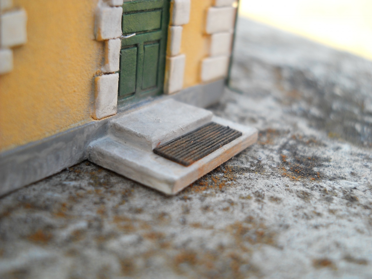

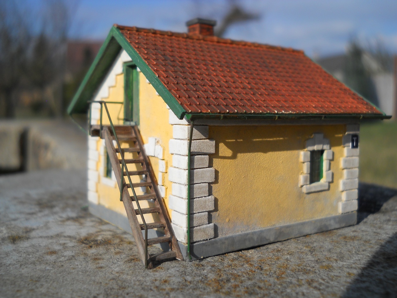

Beépítés előtt az őrház. Ezek után nem sűrűn éri napsütés.

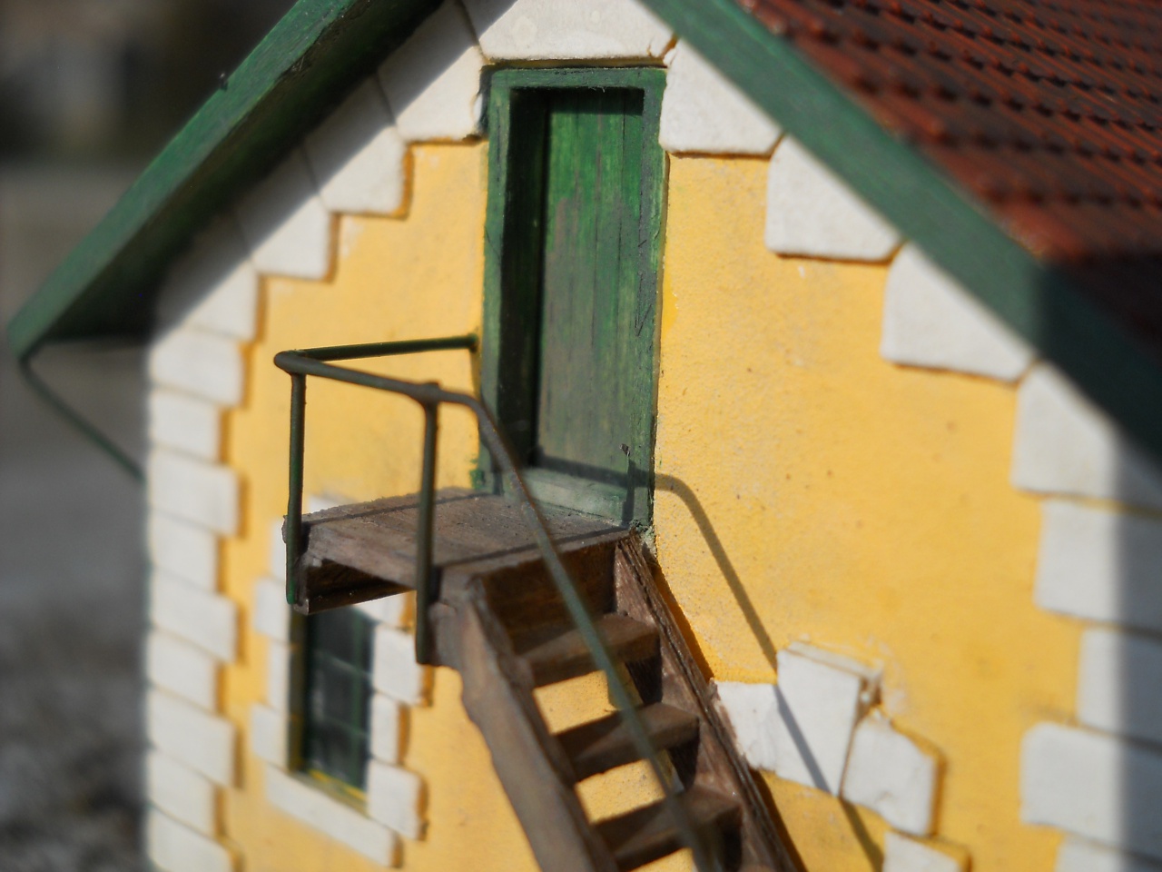

Felkerültek az apróságok is.

Profi!

Jól néz ki!
(#43009) baker6600 válasza Lezlinilzen hozzászólására (#42987) Válasz Márc 7, 2015
Ez jól néz ki

Huhhh!

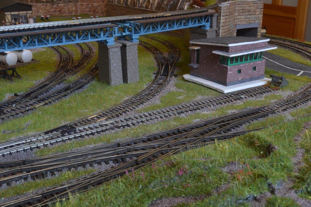

(#43213) Csupaszem60 hozzászólása Válasz Márc 15, 2015

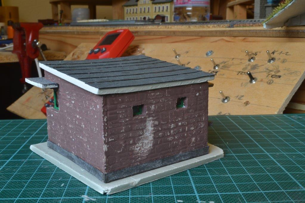

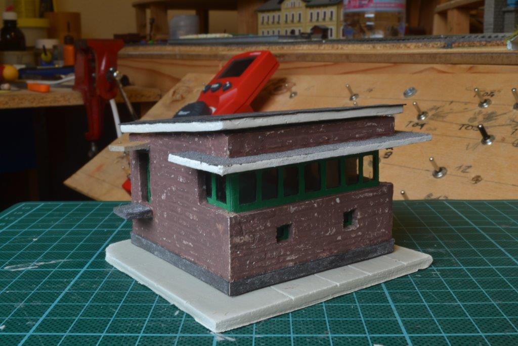

Megpróbáltam egy váltó őrházat építeni (a lépcső még hiányzik), így sikerült:

(#43215) sunocske válasza Csupaszem60 hozzászólására (#43213) Válasz Márc 15, 2015
Ez nagyon jó lett! Hasonlít Városligeti elágazásra. Bár egy ekkora épületet már nemigen szoktunk a vasúton őrháznak hívni, ez már inkább állítóközpont, vagy "köznapi" vasutasnyelven torony.
(#43216) Csupaszem60 válasza sunocske hozzászólására (#43215) Válasz Márc 15, 2015

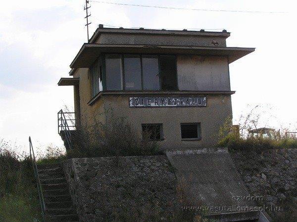

Teljesen igazad van! De a google csak akkor dobott ki épületeket, ami az elképzelésem volt, ha azt írtam, hogy: "Váltóállító őrház".Például ezt is alapul vettem ( fotó a netről):
